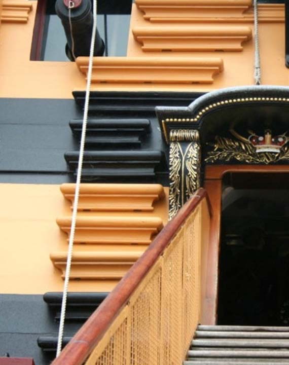

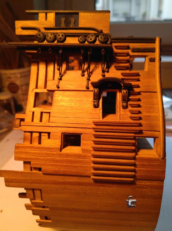

Hola ferrar.
Veo que te lo estás pasando de miedo, con esa sección.
Trabajo esmerado y cuidadoso.

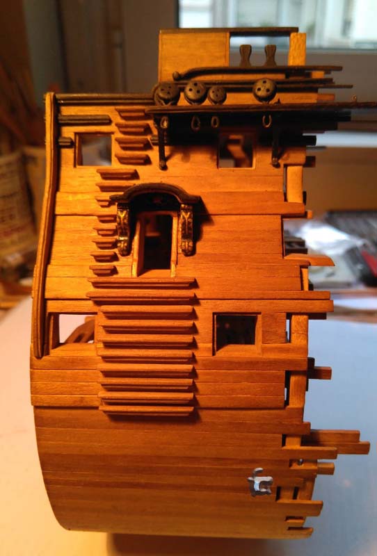

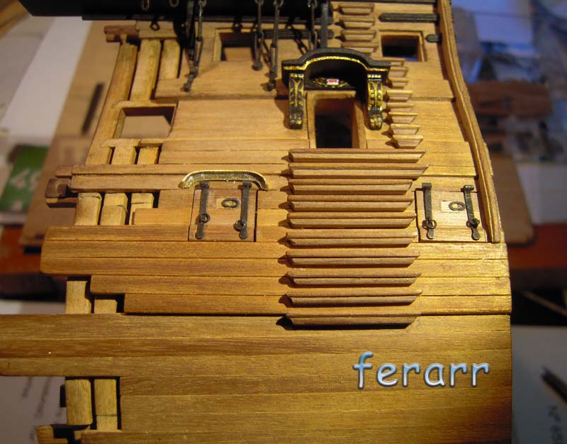

Me atrevería a preguntar (al foro en general) ¿cómo se utilizaban esos peldaños sin caerse al mar?
¿ Como apoyo para los pies y utilizando un cabo?
¿Y por qué son tan largos debajo del balcón?
¿Por el incremento del bamboleo del marinero/alpinista debido a la mayor longitud del cabo?
En esto de los barcos clásicos, soy un ignorante total.
Los he visto en muchos modelos y no deja de intrigarme.

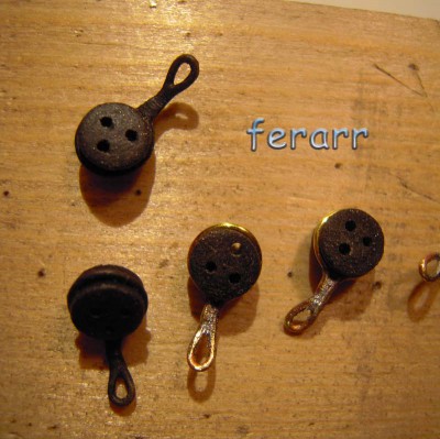

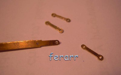

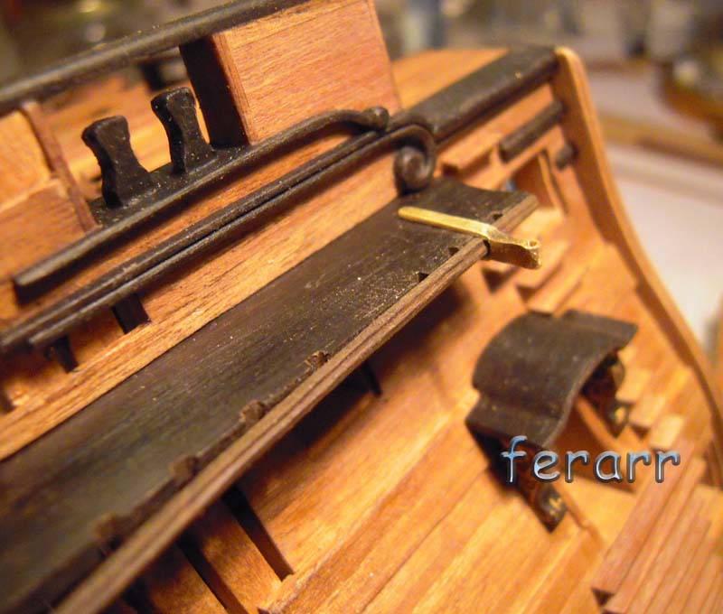

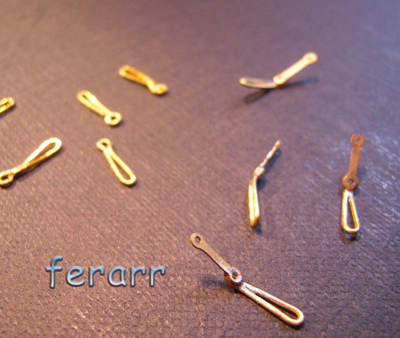

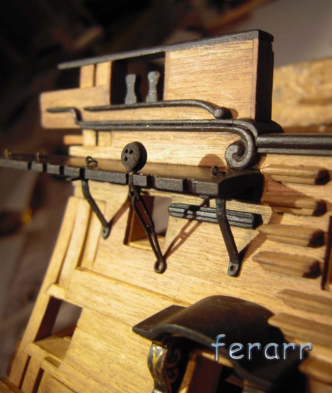

Hola Ferrar, sigues dejandolo todo hecho un primor, los herrajes y los cadenotes están de vicio. Y pavonas todo el latón, afortunadamente.
Si necesitas cabos ya sabes dónde tienes que venir.

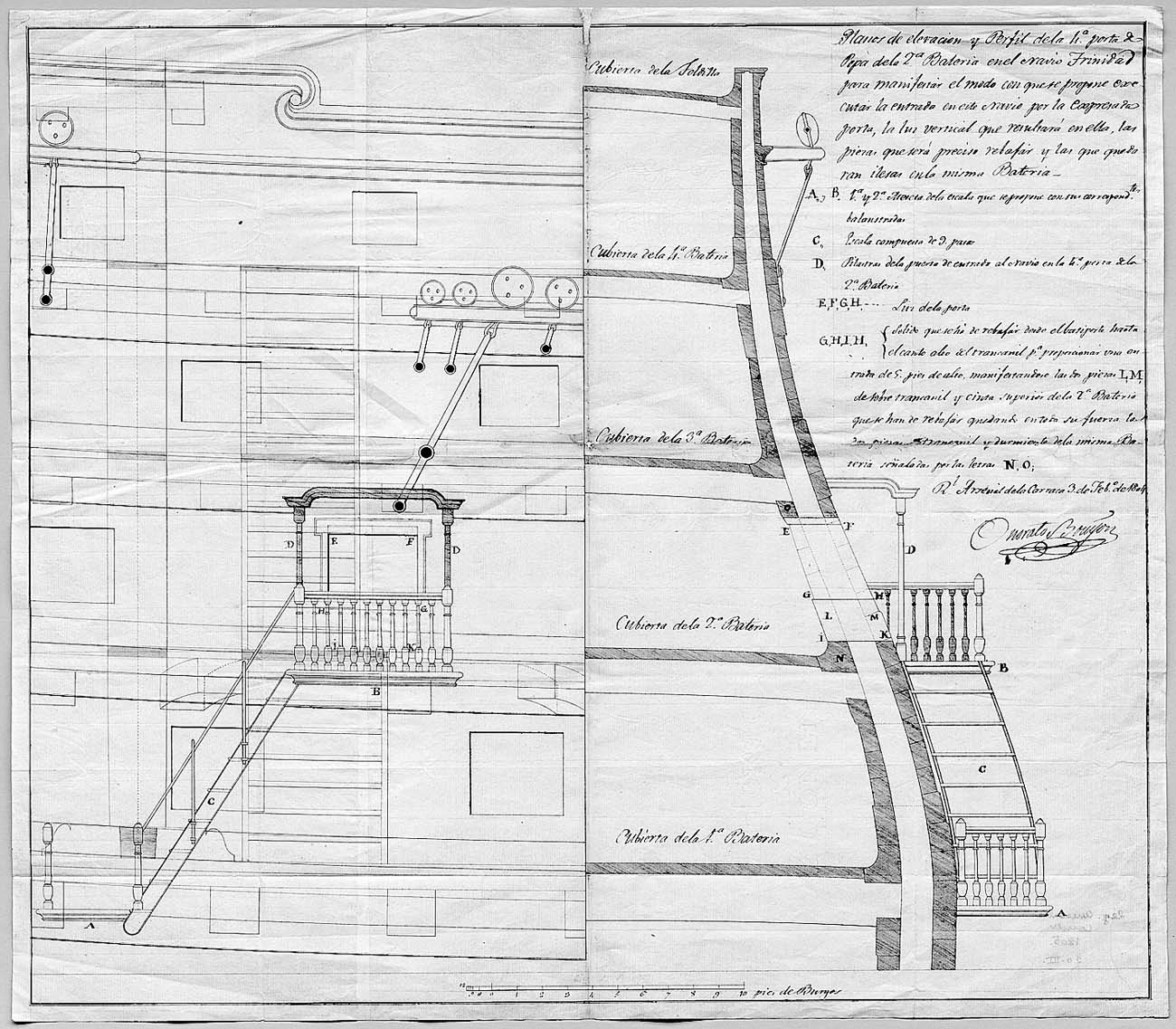

LLaut. La escala es más ancha hasta la entrada por la batería para que pueda subir el almirante con dos marineros ayudando a los lados.
Lo de trepar por la escala, si no se movía mucho el barco se hacía bastante bien, había uno o dos cabos para agarrarse ( guardamancebos).
Lo malo era saltar desde la embarcación hasta la escala , porque la lancha y el navío se mueven distinto con el oleaje. Era más difícil bajar y saltar al bote sobre todo si era pequeño. También se podía montar una escala de peldaños ( pongo plano) , la escala real.
Para las mujeres ( de cierta categoría), los almirantes decrépitos y los heridos se empleaban distintas sillas ( guindolas) movidas por los mismos aparejos empleados en subir los botes.
