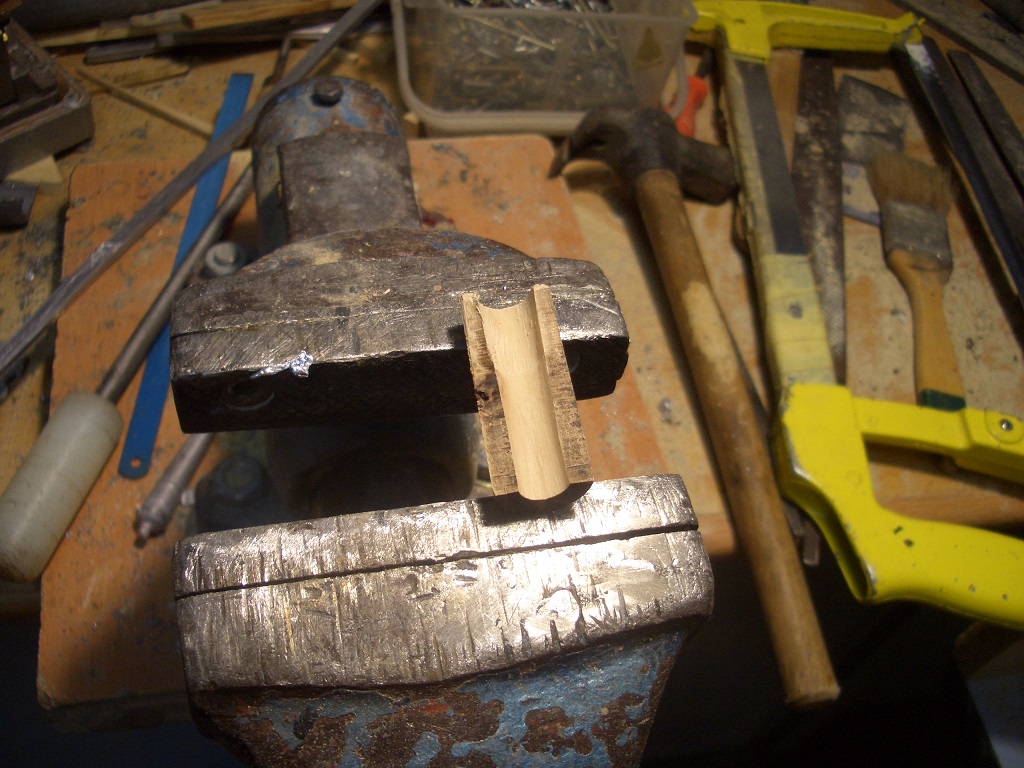

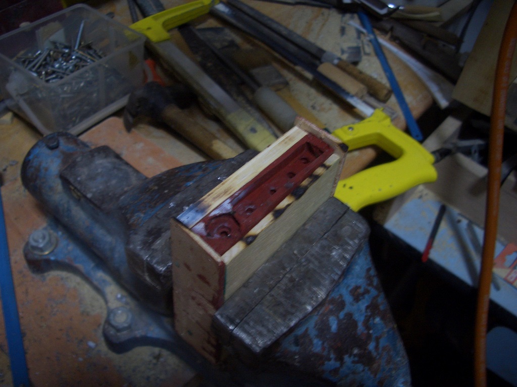

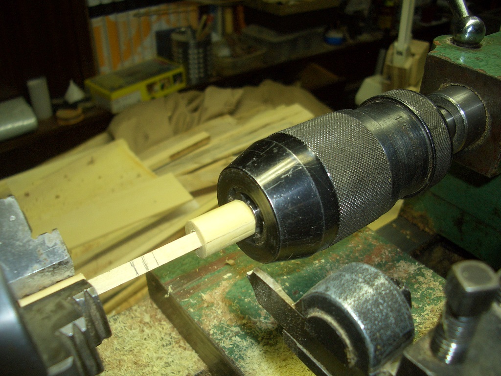

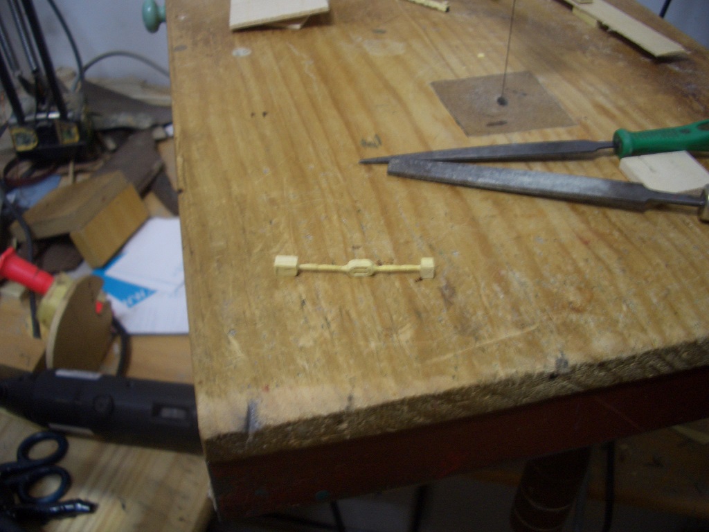

Se trata de hacer una pieza de la flor de lis, la cual sujeta la barandilla, en este caso intento hacer dos. Esta pieza ya la hice, pero la horquilla que sujeta la barandilla, es muy estrecha, y la idea de este nuevo útil es que la horquilla sea mayor, lo cual me obliga a hacer de nuevo los útiles.
Cuando presente todas las imágenes se verá estas explicaciones, que parecen un rompe cabeza.
Preparando un nuevo útil.

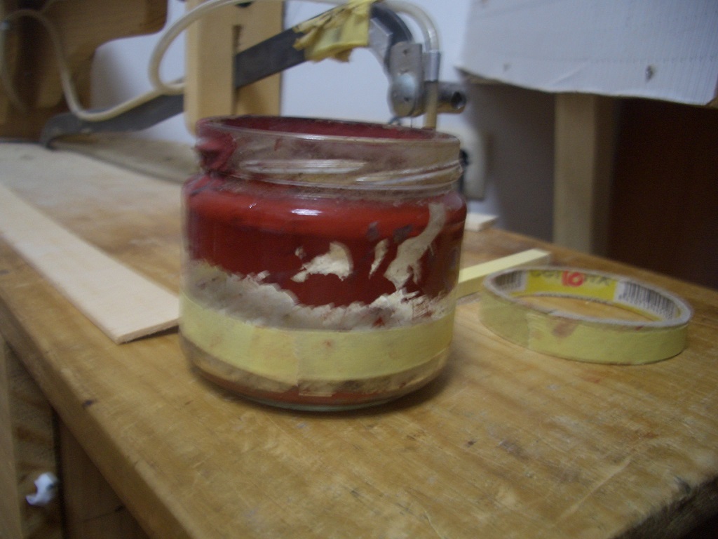

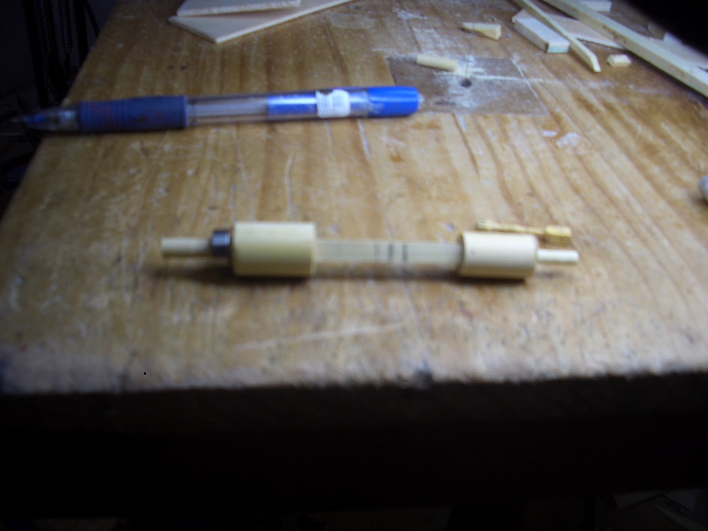

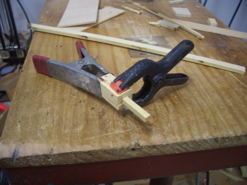

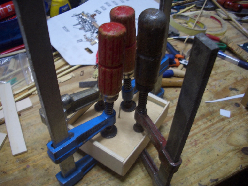

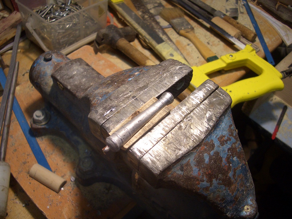

Las tablas las pegos alternadas, con el fin de darle mas resistencia.

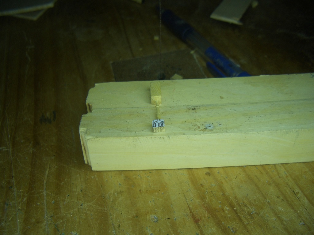

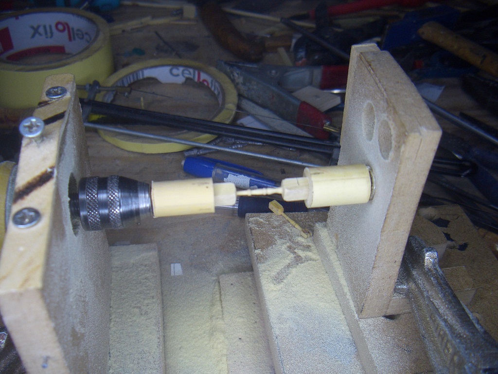

Estos útiles llevan un cuadradillo conn la misma medida de la pieza a tornear.
El cuadradillo que se tiene que tornear.
Estas marcasen el cuadradillo tienen la misión de separar la pieza en dos partes.

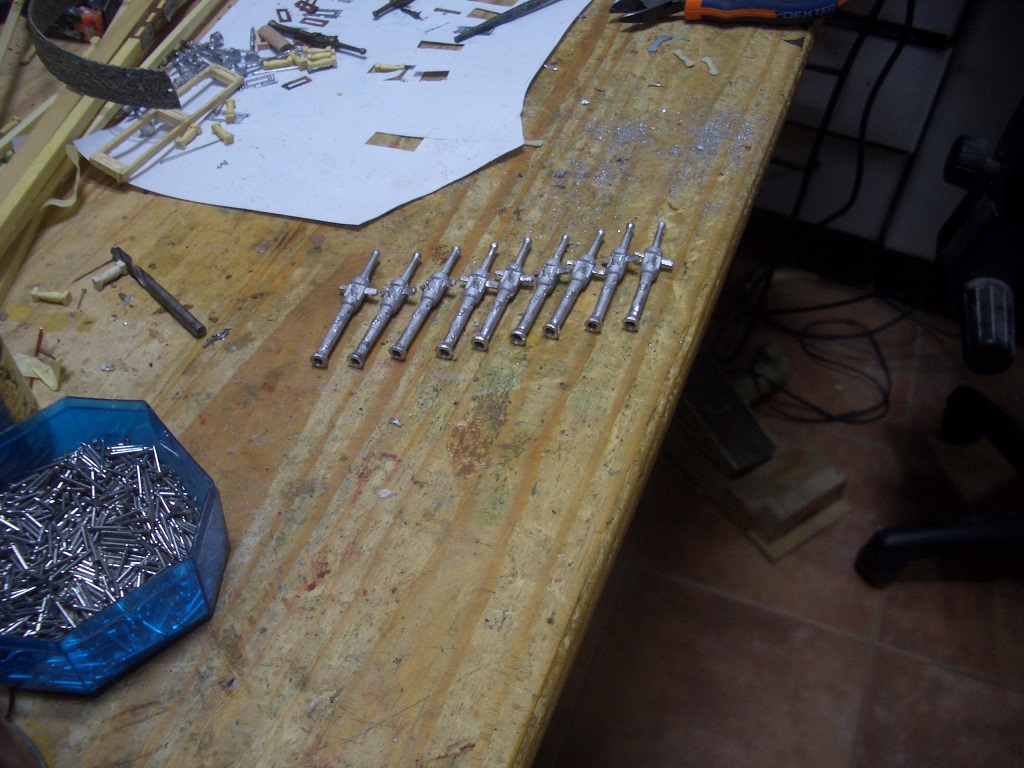

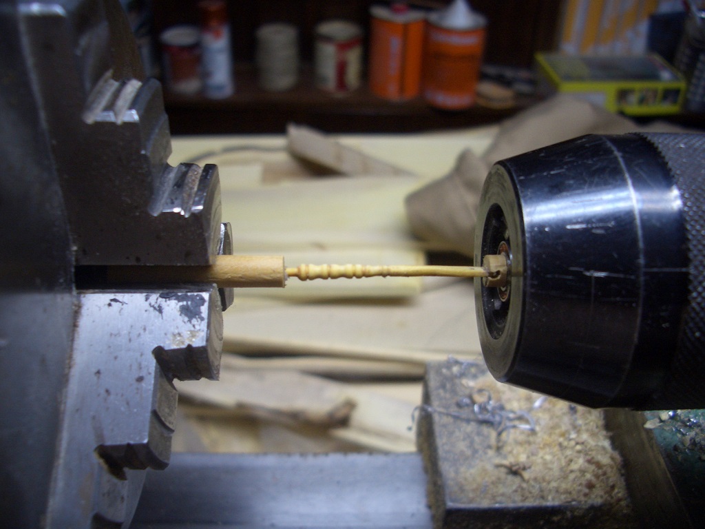

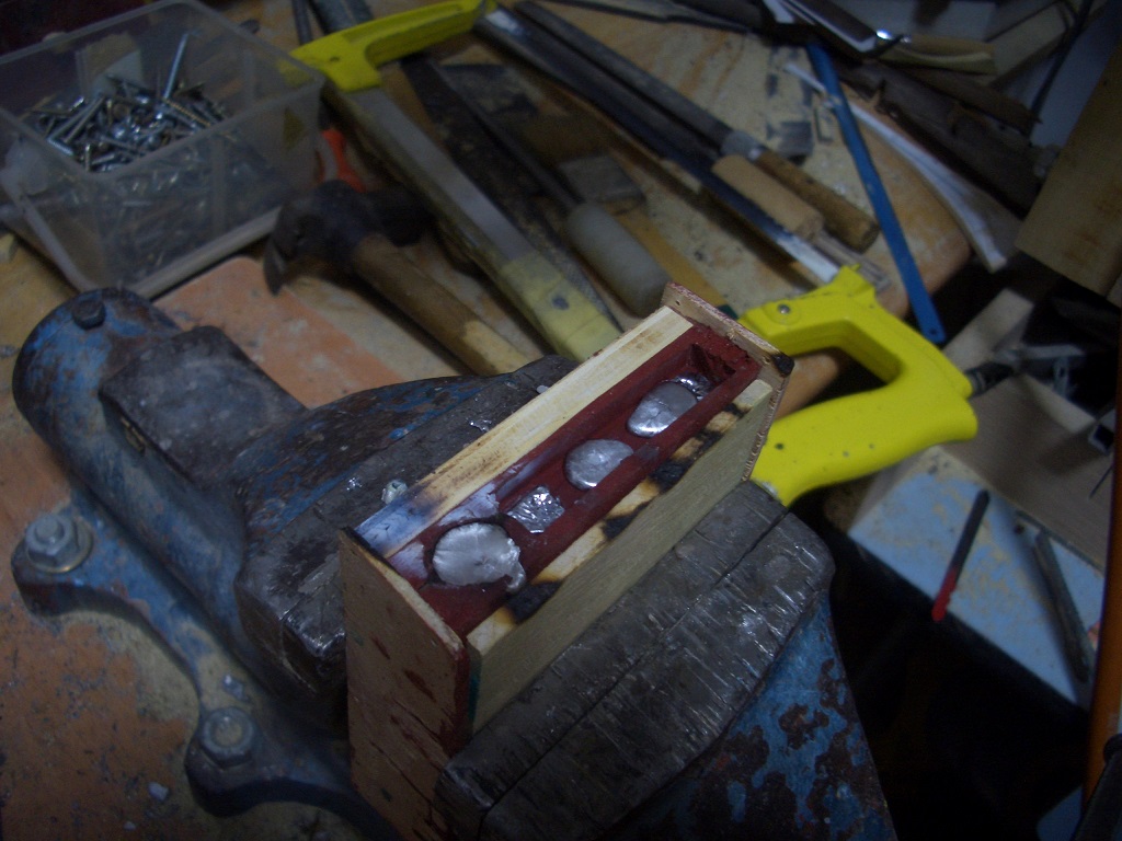

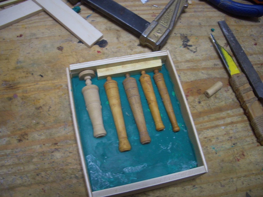

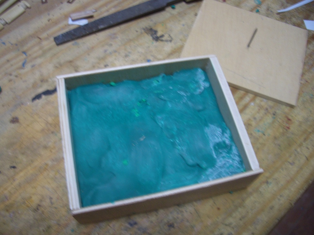

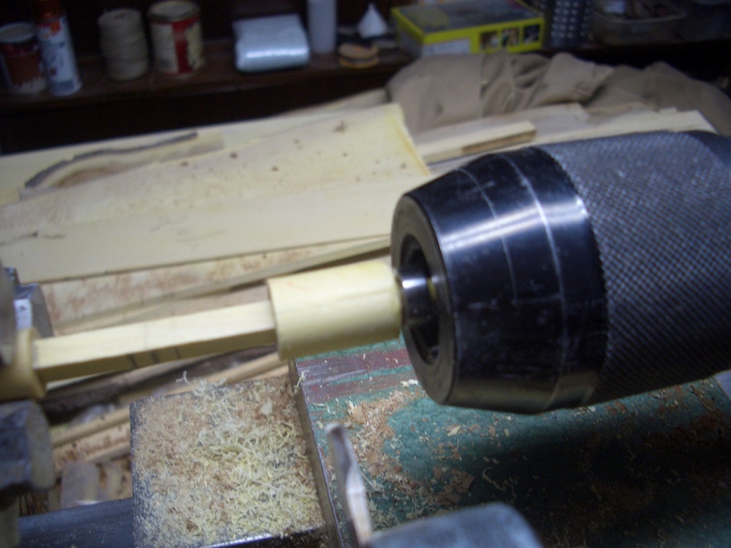

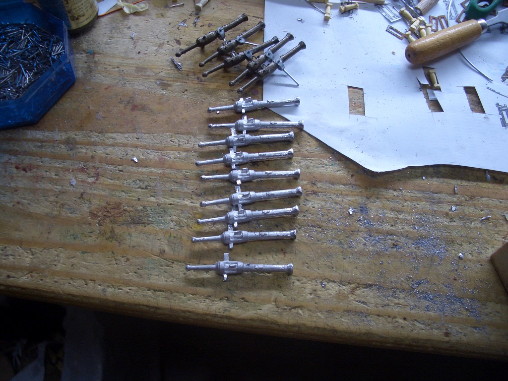

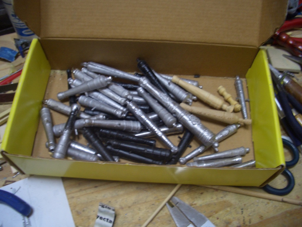

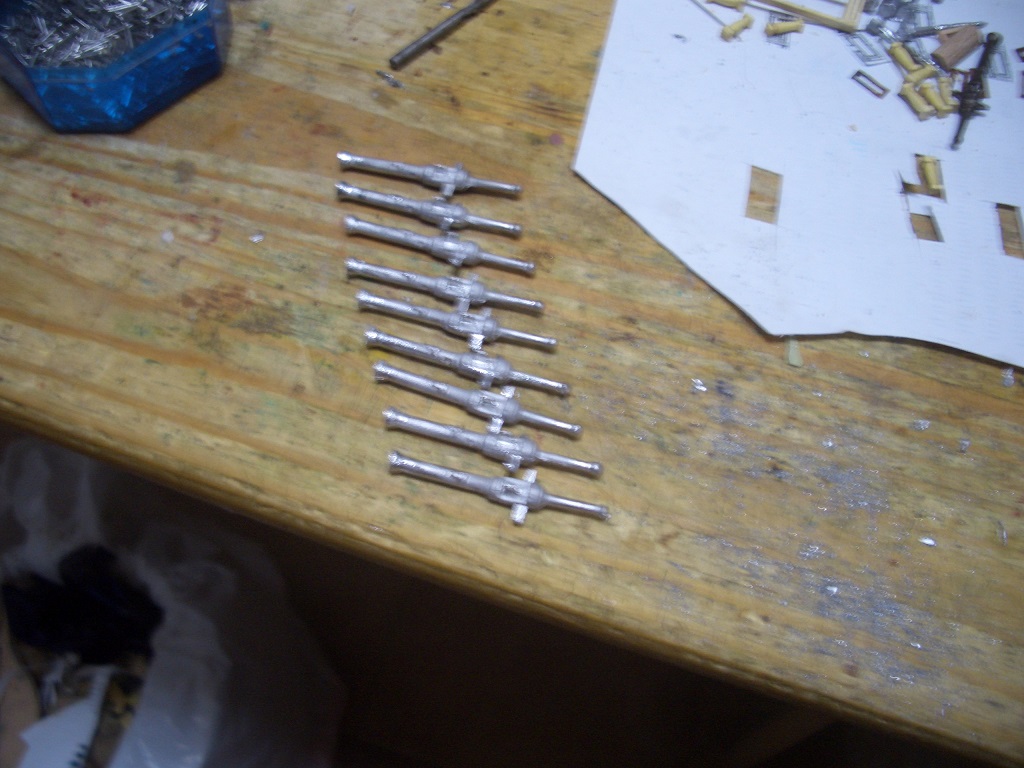

Estas piezas las estoy preparado para sacarle molde y hacerlas en estaño-plata.

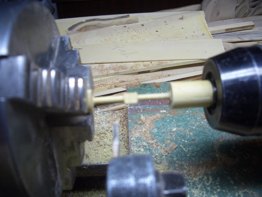

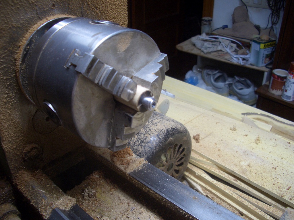

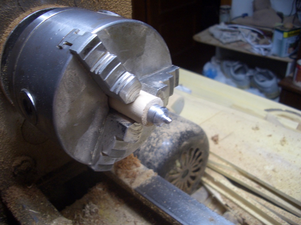

rebajando el útil en el torno.

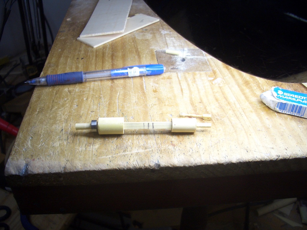

El extremo que va en el mandril, lleva un rodamiento.

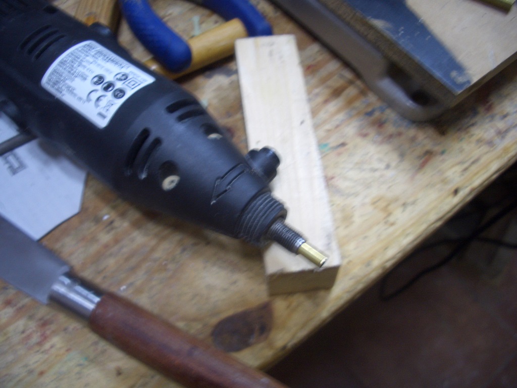

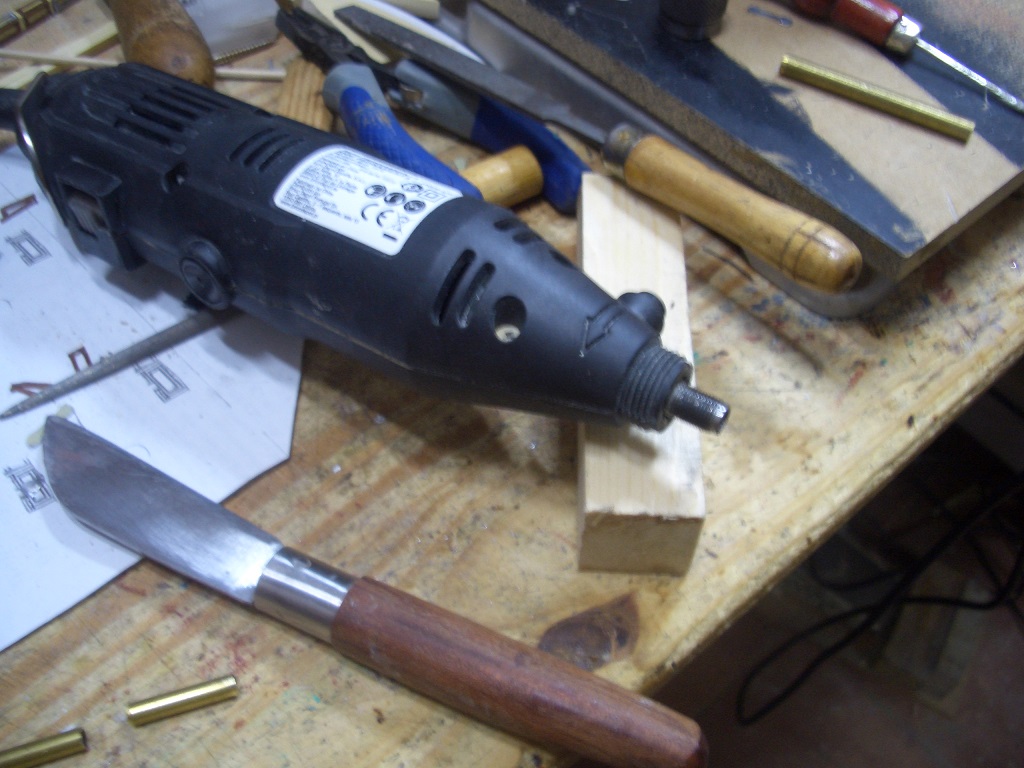

preparado para pasarlo a la mini-herramienta.

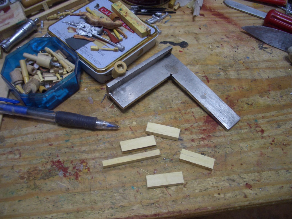

Dos piezas en un solo cuadradillo.
Esta pieza es del mismo tipo que la anterior pero ligeramente mejor acabada.

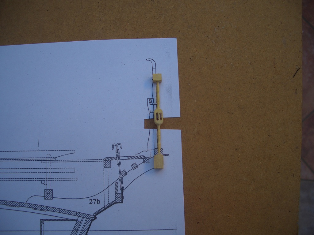

Presentada sobre el plano.
Dejando la horquilla a su grueso.

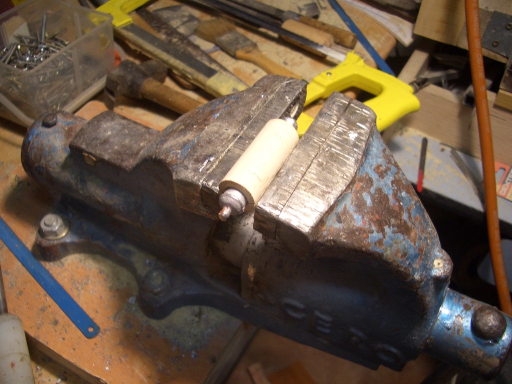

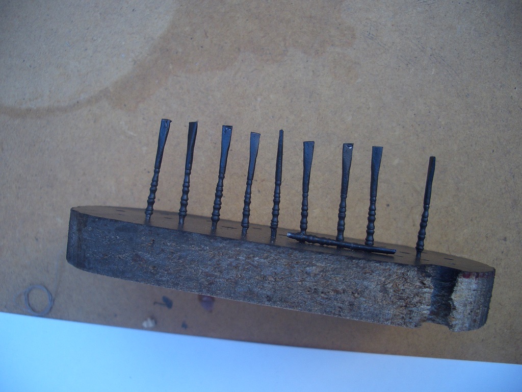

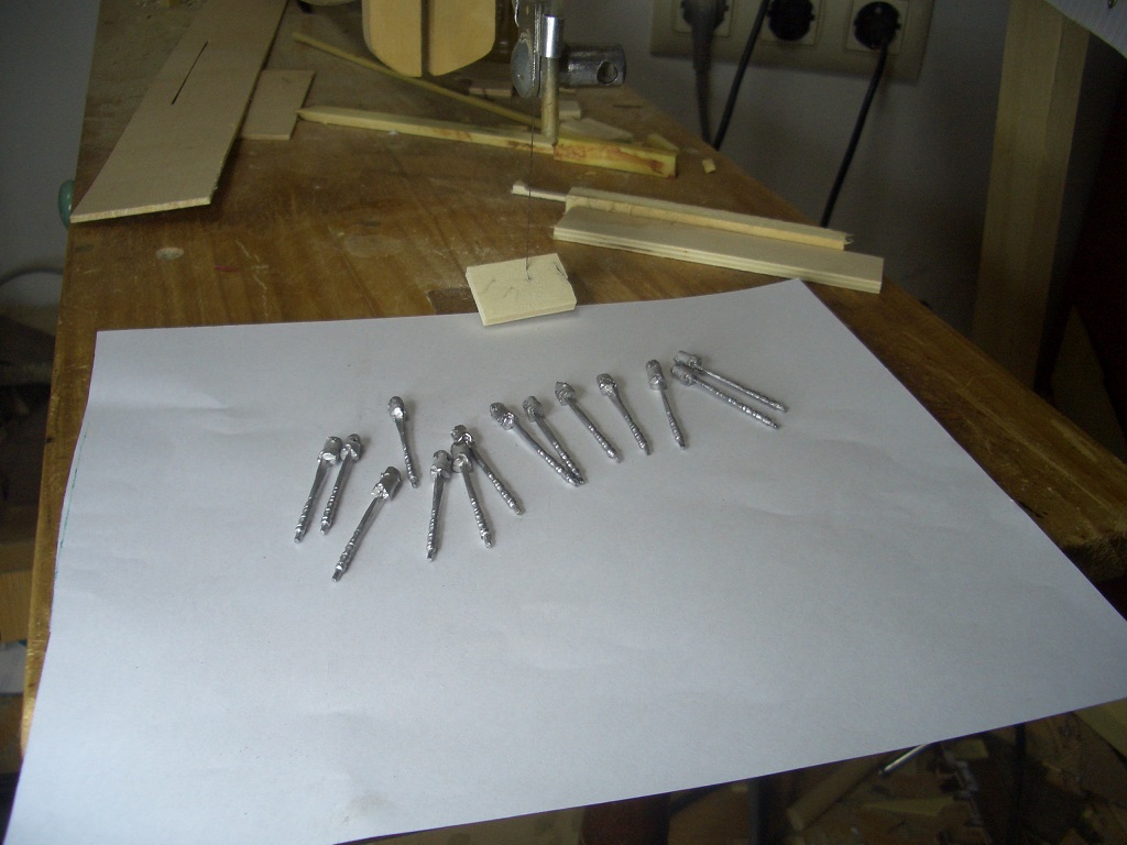

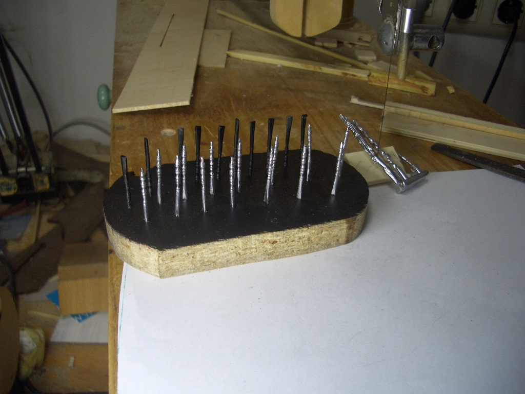

estas balaustras de la flor de lis, en concreto de las que van sujetando la carroza, son nuevas ya que las anteriores, quise hacer una pirueta que no salió bien y las he vuelto a repetir, y son estas que llevan unas espigas para para introducir en unos taladros que van en el larguero.

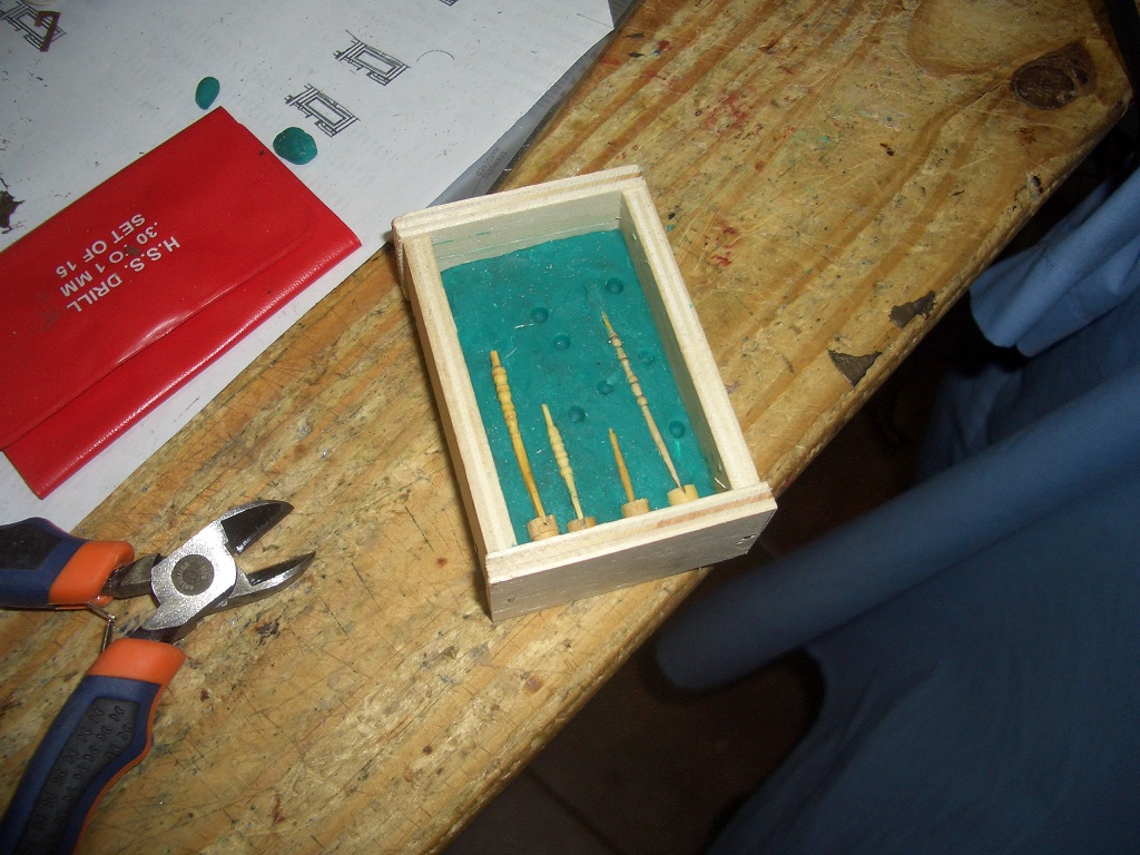

Las balaustras de la carroza terminadas.

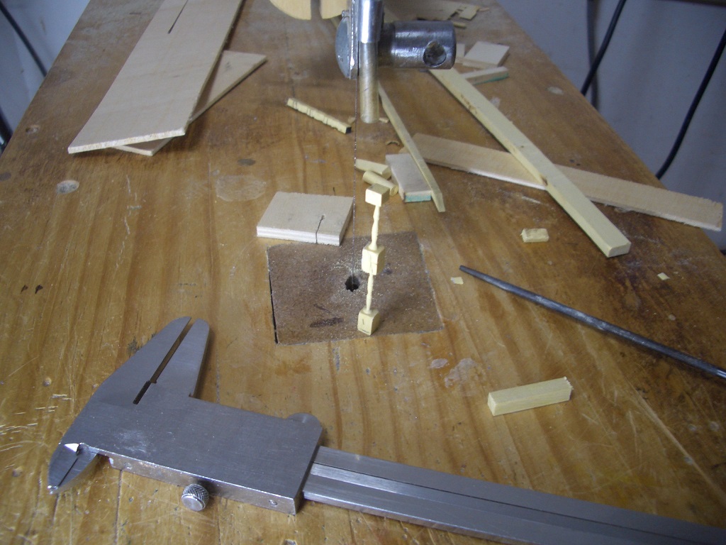

Mensaje por alcazaba » Lun Jul 10, 2017 8:27 pm

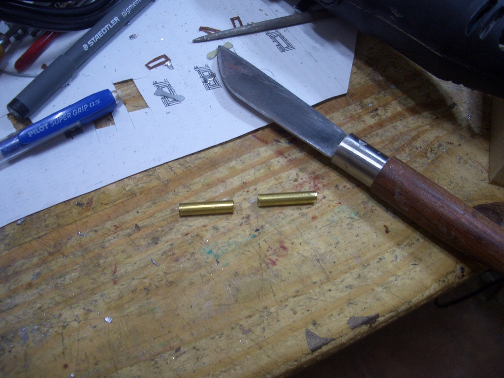

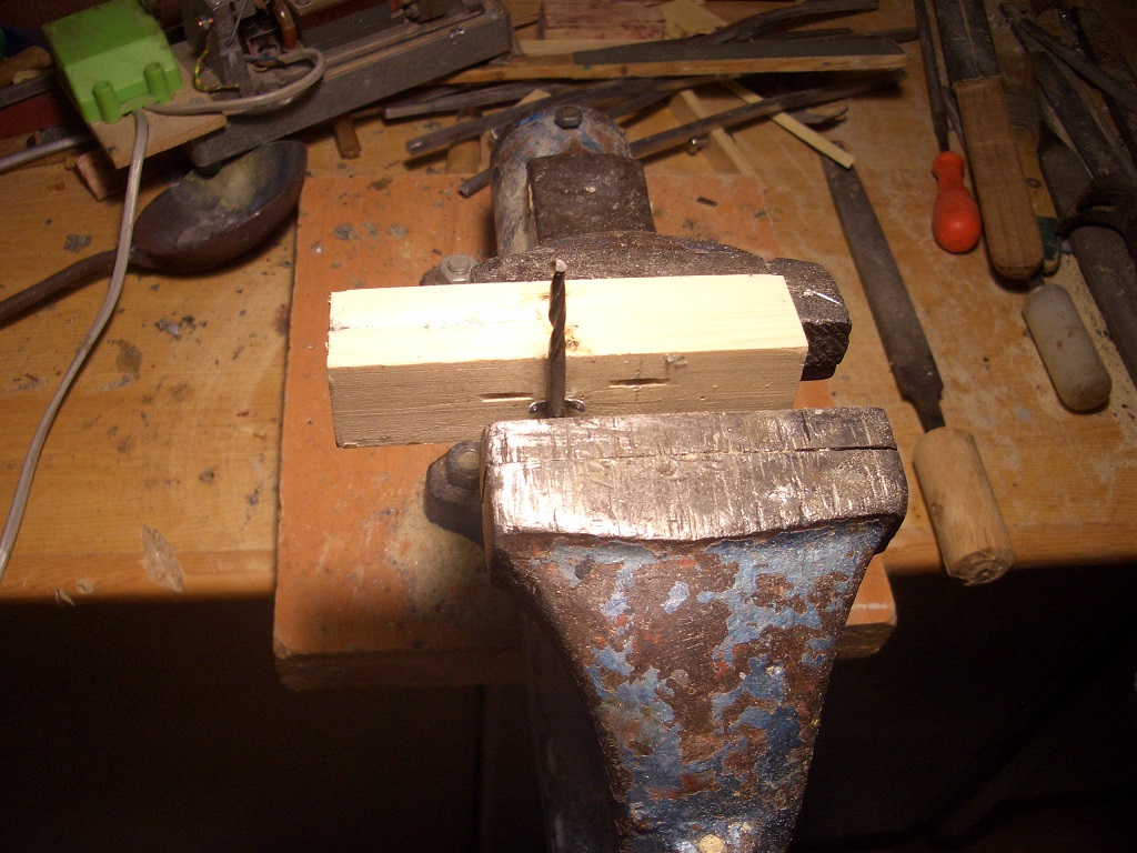

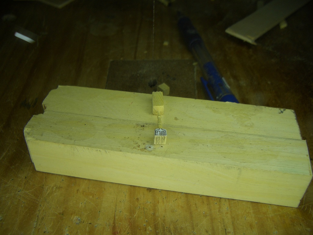

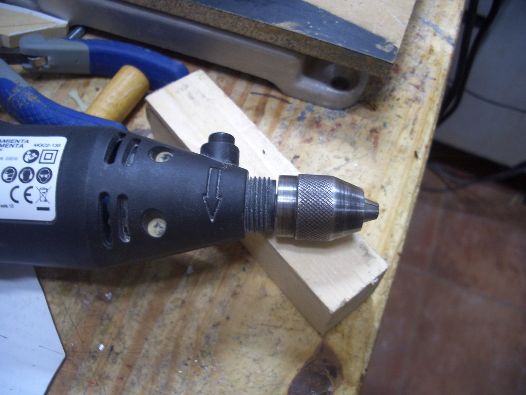

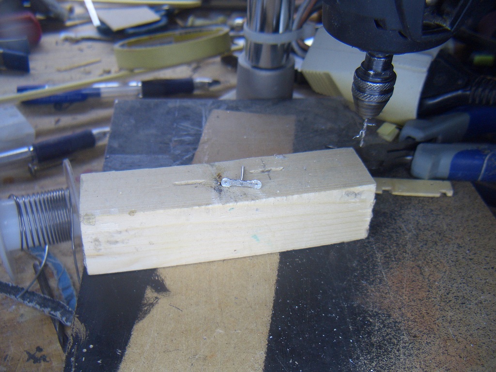

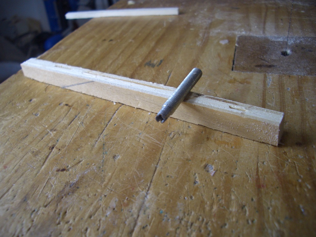

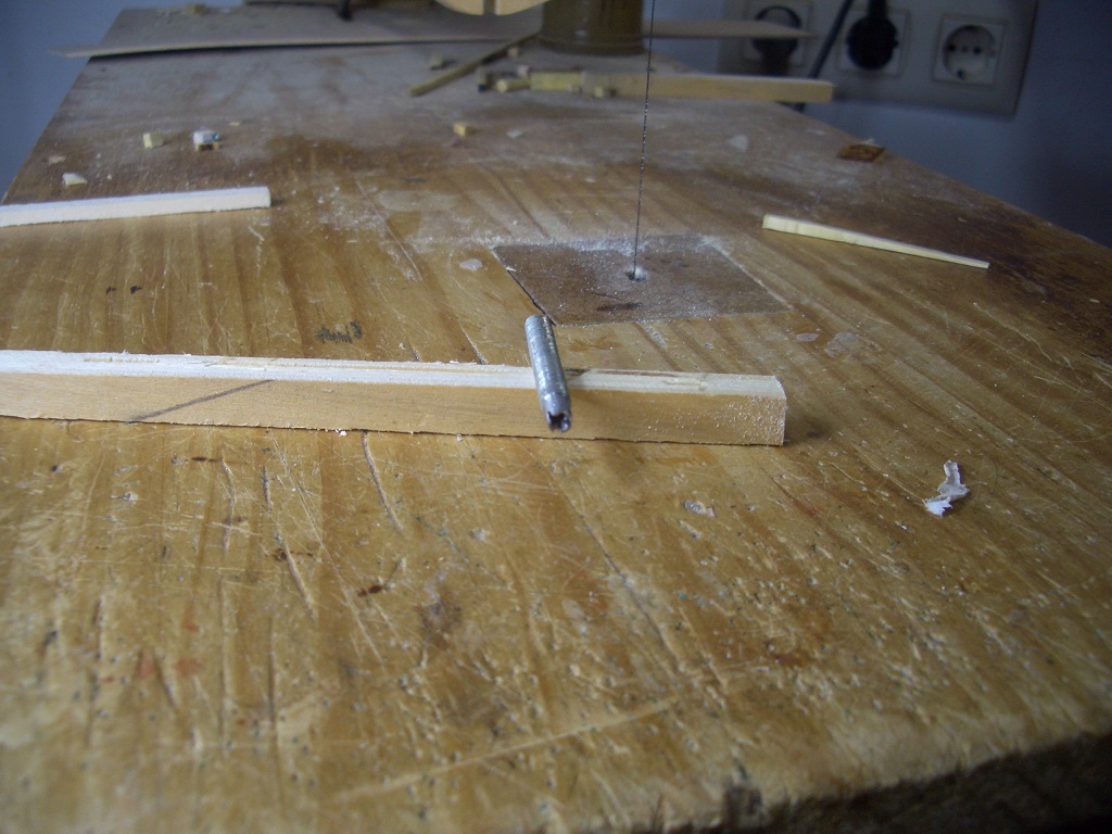

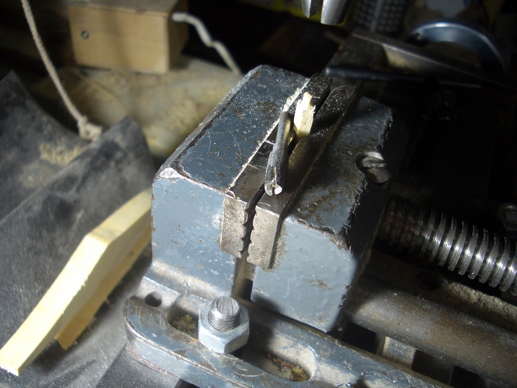

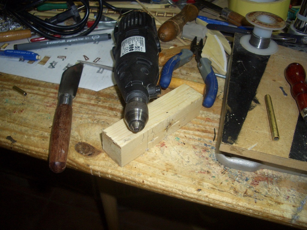

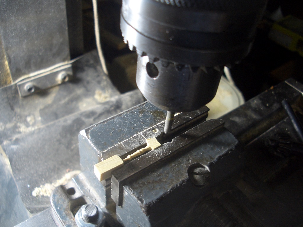

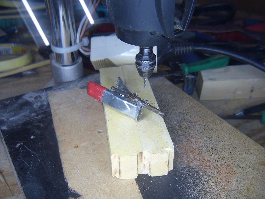

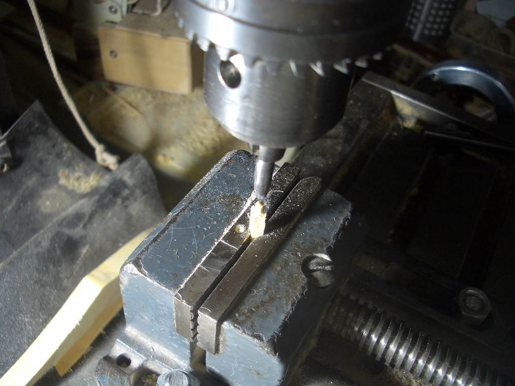

Con una varilla roscada de cinco mm, se le hace un taladro según el grueso de la espiga que queremos hacer, en este caso 1,5mm.
Útil para hacer las espigas.
Aunque el útil está en una fresadora, también vale un taladro de columna.
Con una varilla roscada de cinco mm.
alcazaba
Mensajes: 548
Re: Trucos y útiles

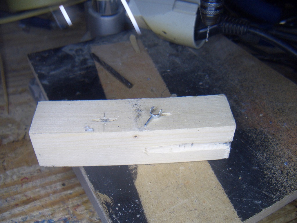

Mensaje por alcazaba » Lun Jul 10, 2017 8:30 pm
Un detalle que me he olvidado, es bueno hacerle un corte en cruz, como se ve en la imagen.

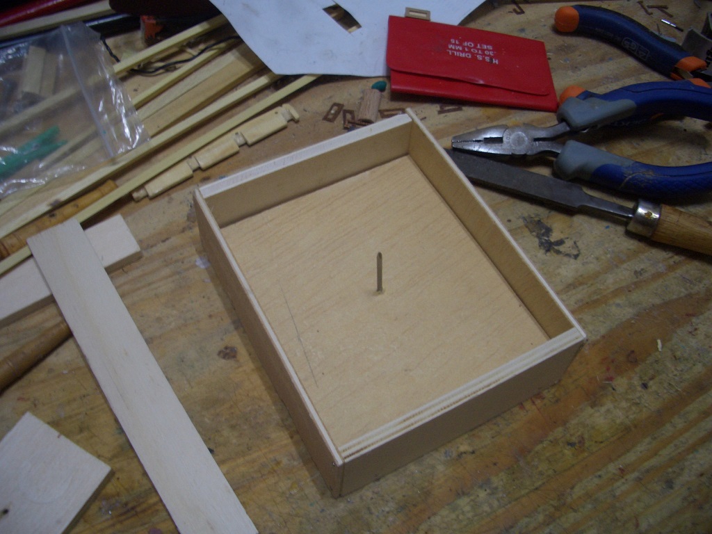

Desarrollo del cono para poder tallar el fanal de la flor de lis.
