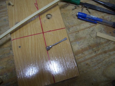

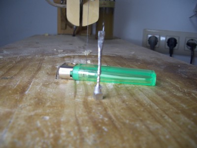

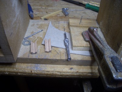

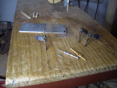

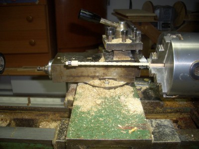

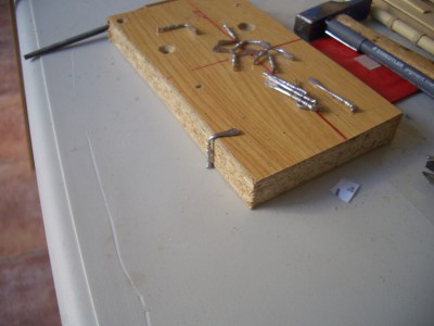

Para repasar las balaustras tan delgadas de estaño-plata se tiene que resolver algunos problemas que he ido resolviendo con la practica ya que este mismo problema de repasar las balaustras lo había resuelto en otra ocasión pero la velocidad de la maquina que empleé era excesiva y con el solo roce de la lima o lija se doblaba la balaustra y no se podia hacer el trabajo con garantía de terminarlo bien.

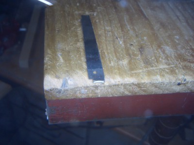

Re: Trucos y útiles

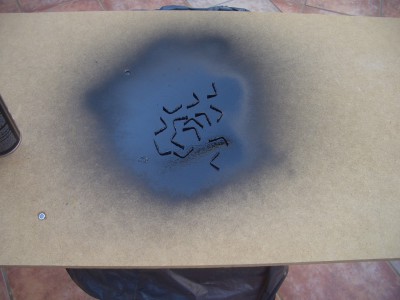

Las balaustras pintadas en negro mate.

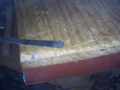

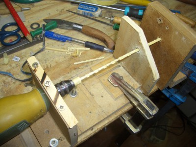

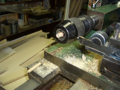

Re: Trucos y útiles

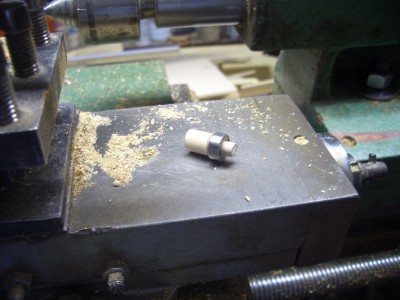

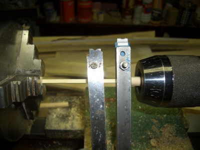

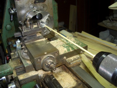

Este sistema lo he ideado nuevo, ya que a continuación pasa a otra estación donde ya se le da la forma definitiva, pues en el torno me es muy incomodo estar inclinado para terminar la pieza, y en la otra estación estoy sentado y con la lupa, pero ya llevo el trabajo hecho en basto y aquí lo termino.

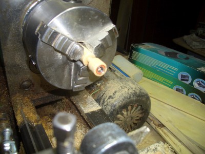

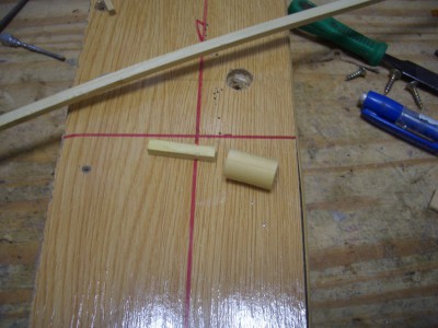

Re: Trucos y útiles

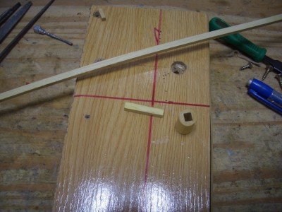

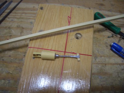

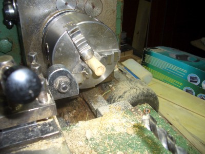

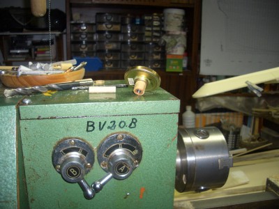

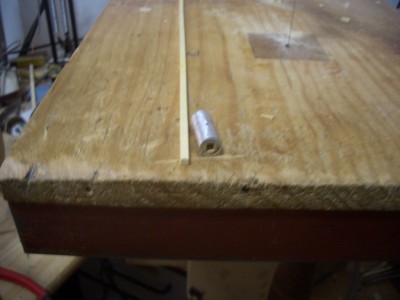

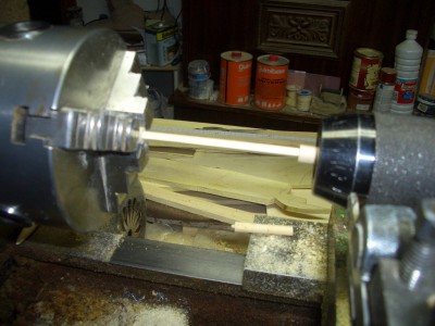

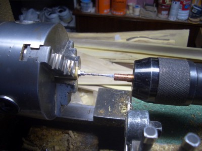

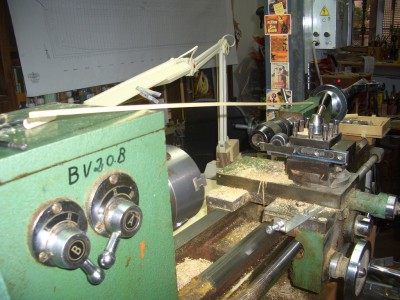

Este trabajo es muy parecido al de ayer, con la diferencia que el cuadradillo es mucho más largo y no hay que cada poco cambiar la pieza para poner otra.

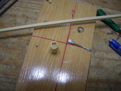

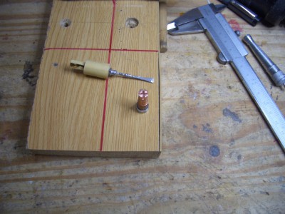

Me he dado cuenta que no le hecho foto a la pieza magnética que va en la tronera con el fin de central el cuadradillo y así evita que zapatee, ahora paso a hacerle foto a la tronera

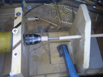

Re: Trucos y útiles
De esta forma deja de zapatear la pieza cuadradillo.
No pretendo dar clase a los que ya saben, pues seguro que ellos resolverán el problema mejor que yo. pero esta es la forma que a mi se me ocurre, y cuando escribo pienso en los que empiezan, cuanto hubiera dado yo por que en mis empiezos dar con alguien que hiciera lo que yo hago ahora.

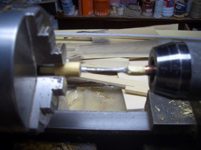

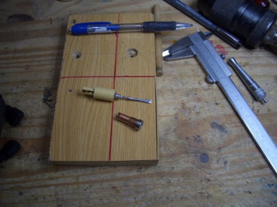

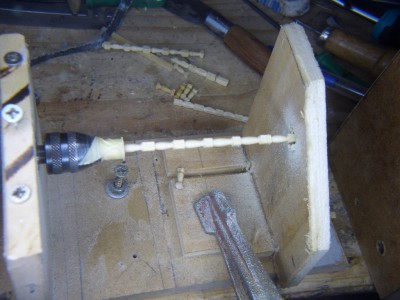

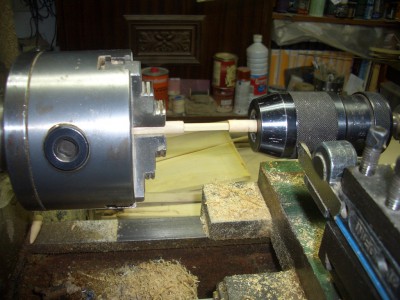

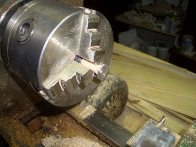

Re: Trucos y útiles

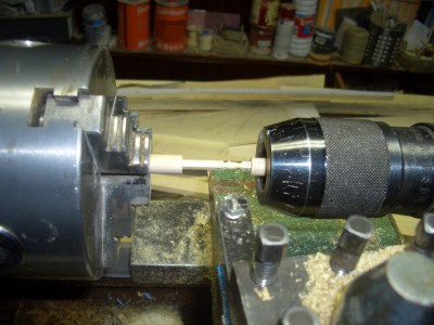

Después de darle forma basta en el torno, las cortos cada cuatro cuadernas para terminarlas a la vista de una lupa,
ya que estas balaustras son demasiada pequeña para darle una buena terminación y también que salgan todas iguales en grueso y en largo.
La velocidad del torno se debe poner al máximo.
En la muestra se ve como quedan.
No hace mucho tiempo hice un torno automático para hacer balaustras, pero había una dificultad que a pesar que le ponía el cuadradillo y el trabajaba solo, después que tardaba mucho en terminar la balaustra la tenia que repasar como hago con este otro sistema con la ventaja de este que puedo hacer (ya que está todo preparado nada mas que sacarlas en basto y luego repasar) unas diez o doce balaustras por hora.
Este trabajo queda muy bien con madera de boj, ya que es mas dura y mas bella que el naranjo, pero a falta de pan buenas son tortas.
Re: Trucos y útiles
En la imagen, que se ven las balaustras, se ven, redondas por que he cometido el error de hacer la foto con el motor andando.

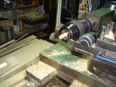

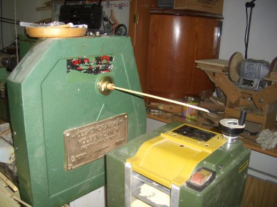

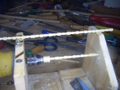

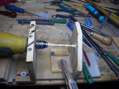

Re: Trucos y útiles

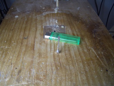

En estas imágenes están presentes las dos estaciones, ya que con una estación siempre se rompían algunas balaustras.
En la segunda estación tiene la ventaja de trabajar sentado y con la lupa, que se ven las cosas como cuando era joven.

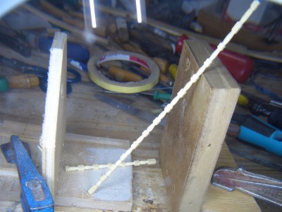

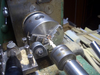

Re: Trucos y útiles

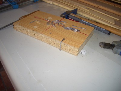

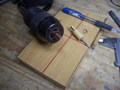

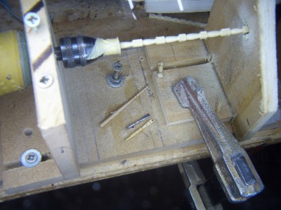

Haciendo pruebas de repasar estas balaustras tan pequeñas.

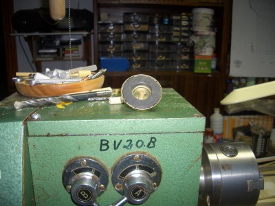

Repasando la boca del cañón pedrero de la flor de lis.
Estos cañones lo tengo hecho hace tiempo pero ya le ha llegado la hora de terminarlos, la imagen del cañón no se ve bien, pero sobre la caña lleva la flor de lis en, otra foto procuraré hacerla con macro.

Después de comprobar el trabajo que lleva el repasar los pedreros, se me ha ocurrido la idea de hacer nuevo molde para ahorrar este trabajo y, que la boca del cañón salga taladrada.
