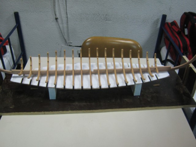

Mensaje por cabrapente »

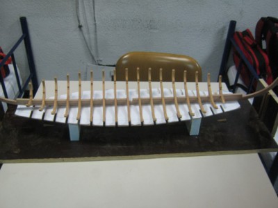

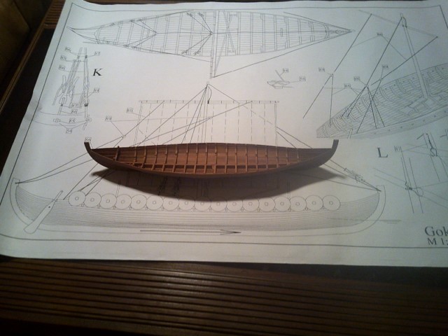

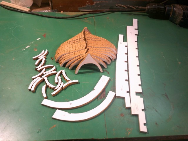

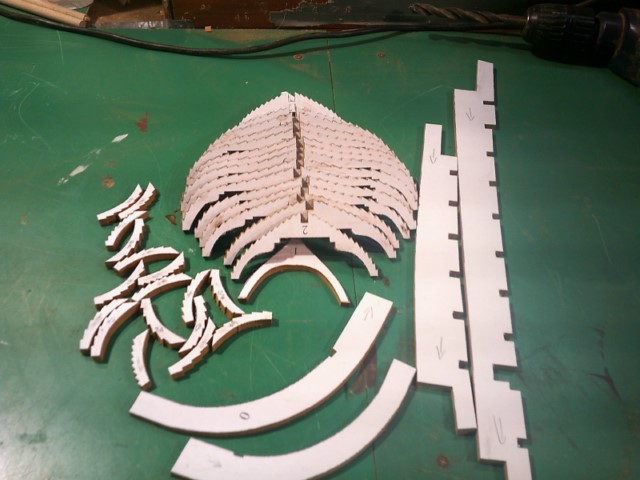

ya está en marcha. mide 90 cm de eslora

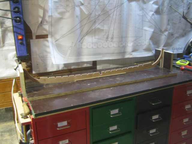

cabrapente
Mensajes: 1116
Re: Drakar por cabrapente

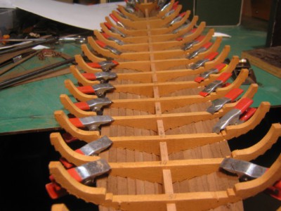

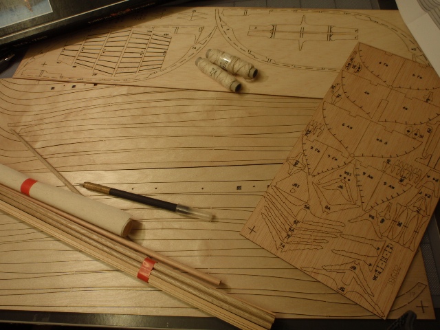

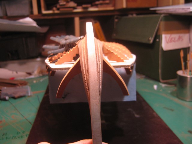

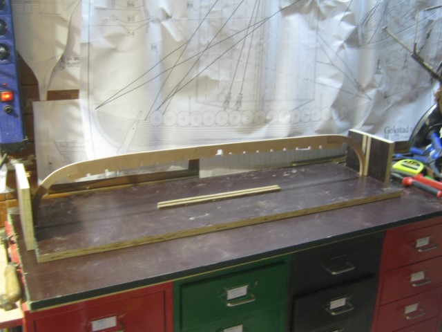

empiezo la cama

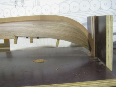

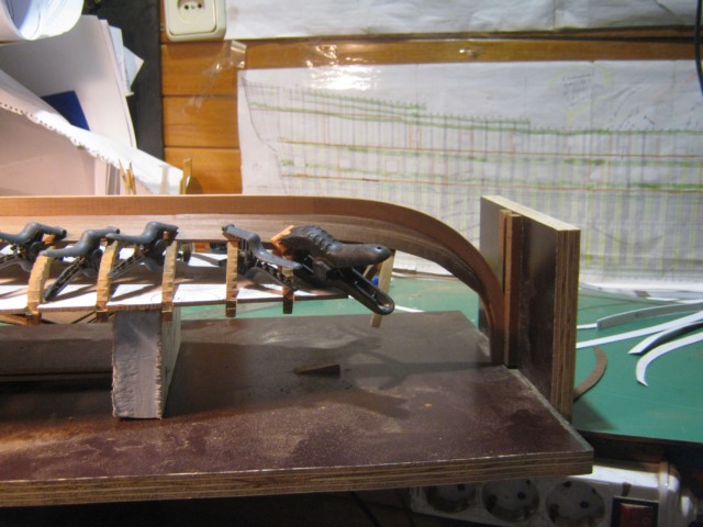

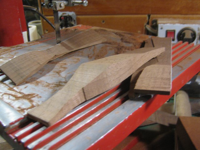

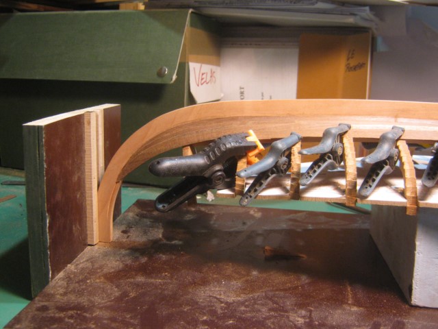

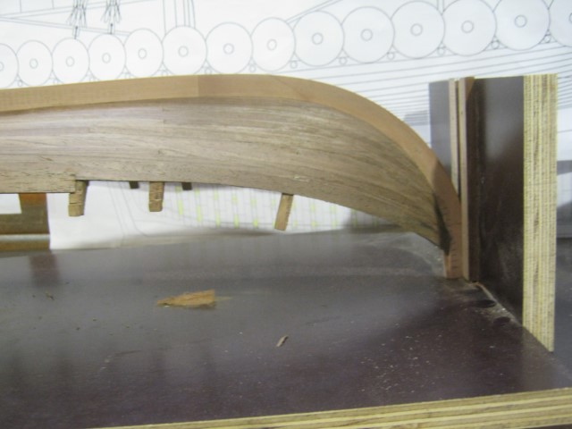

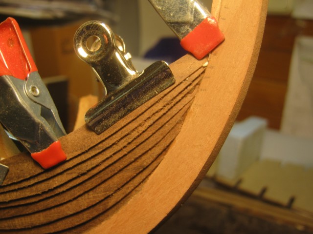

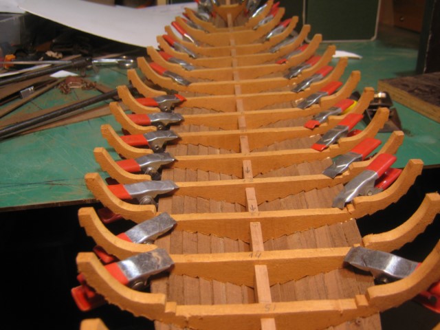

hola Michael. gracias por tu interés.
las tracas que vienen en el plano, no las estoy utilizando. le estoy dando más curvatura.
a ver como sale.
las estoy haciendo en nogal.
saludos cabrapente

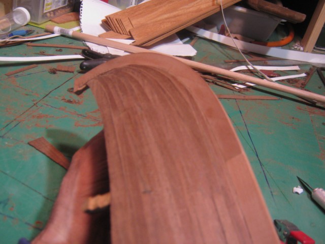

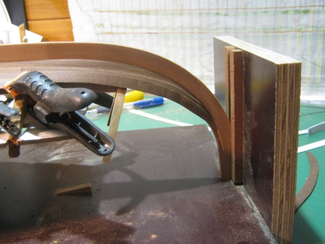

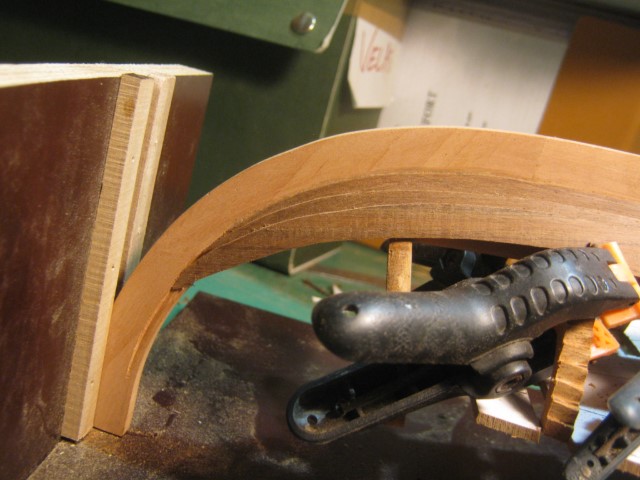

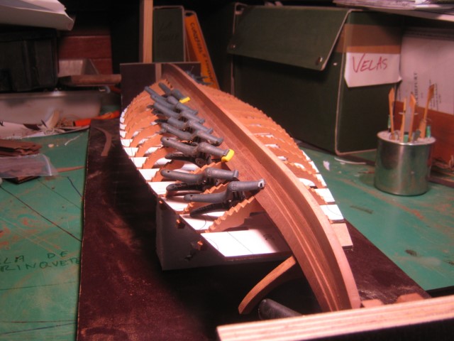

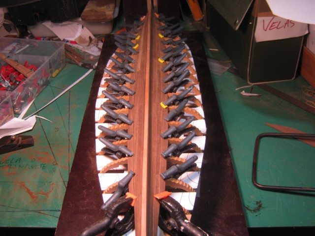

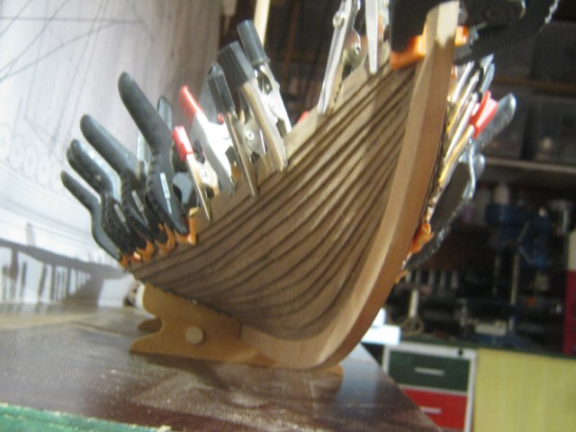

mas

Cabrapente, lo de la curvatura de las tracas yo diría que es imprescindible.
Mira en esta foto que hice de las formas de las tracas de un drakar en kit (el Roar Ege, de Billing Boats).

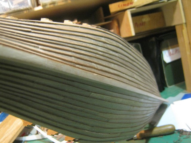

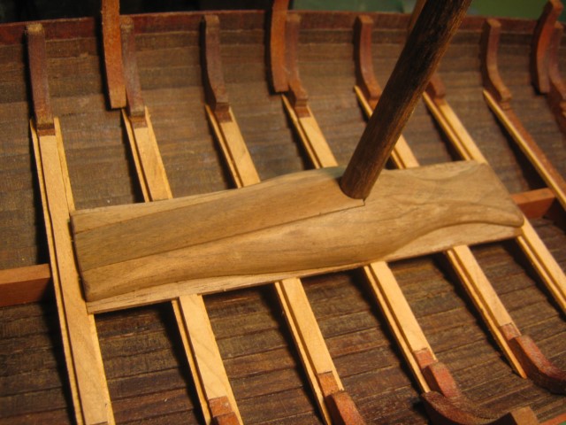

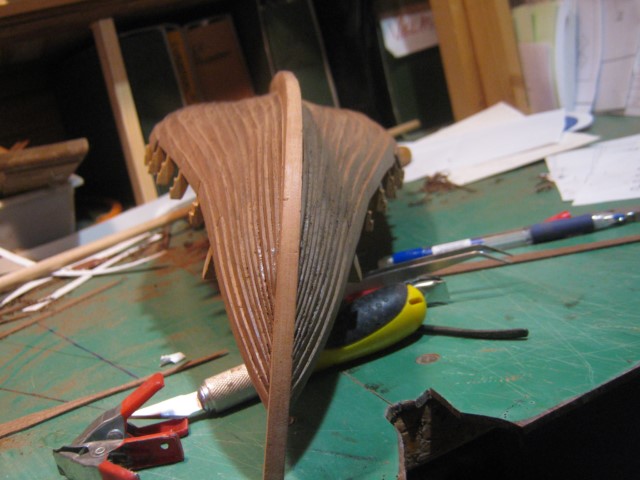

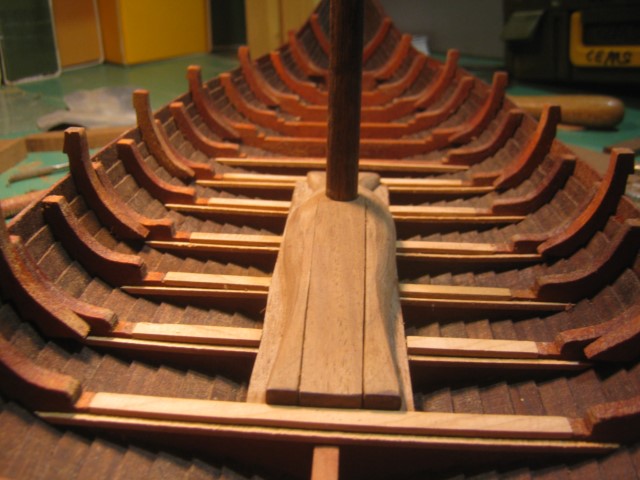

cabrapente
Mensajes: 1116
gracias Txes y Michael.

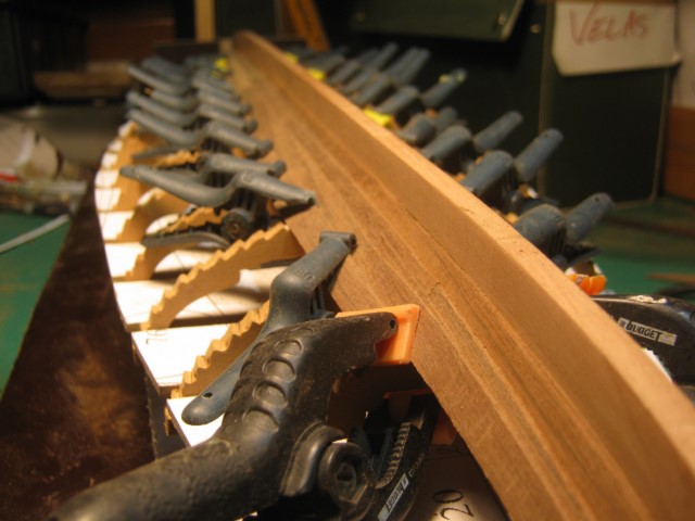

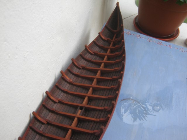

poco a poco esto va cogiendo forma. hay que repasar mucho pero por ahora me gusta lo que veo

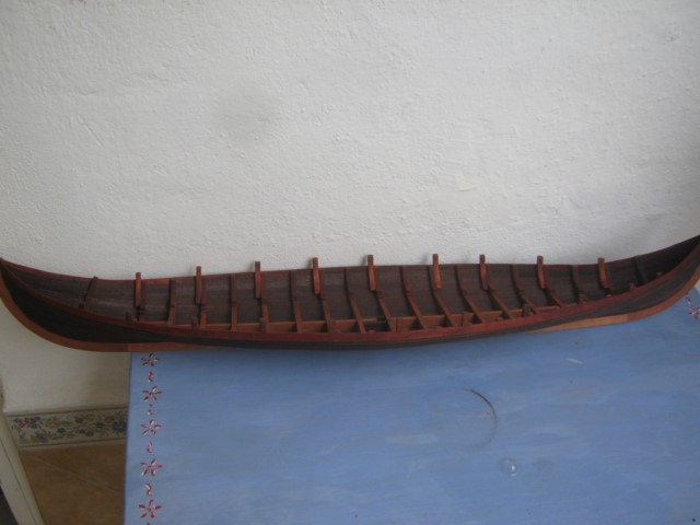

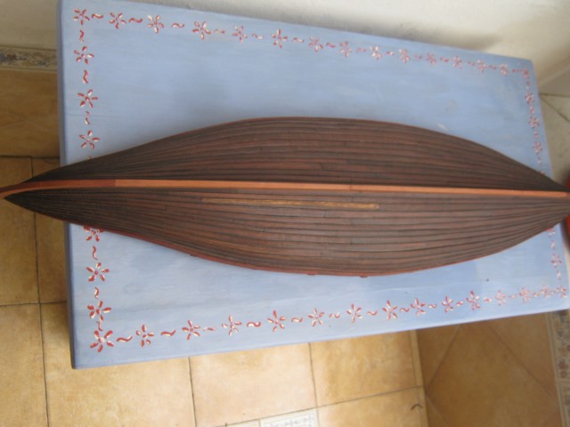

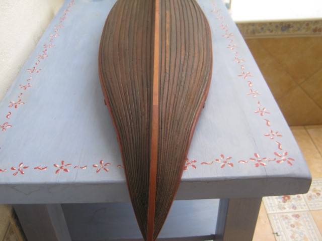

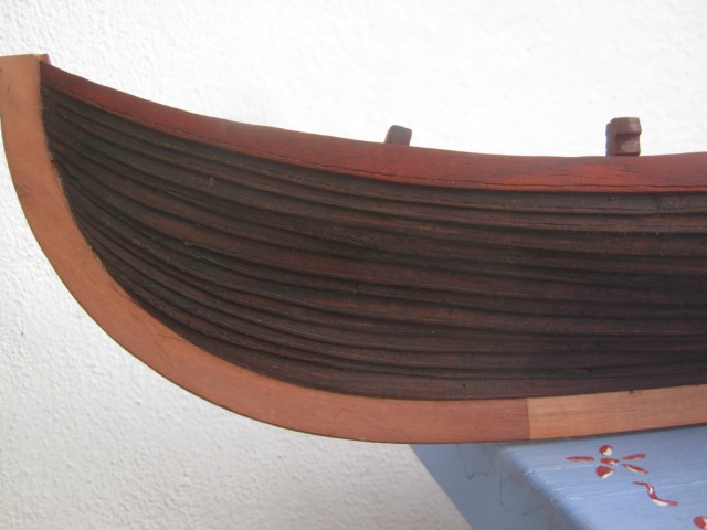

cabrapente

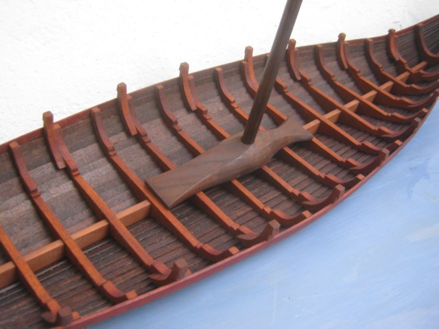

Mensajes: 1116

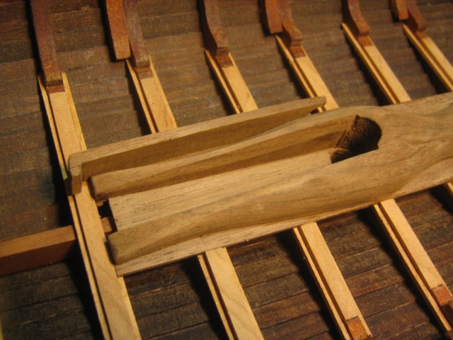

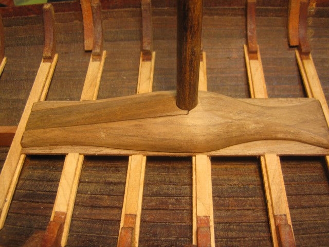

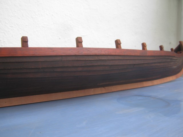

le dí aceite de tung para oscurecer la madera, y quedó precioso. después le dí tapaporos y ha quedado muy raro. parece que es muy antiguo. está bonito. a todos le gusta pero lo veo muy raro

mas
michael
Mensajes: 1201
Ubicación: SALAMANCA
Mensaje por michael »
Hola amigo,esta sensacional,lo veo bastante bien....
El tema de darle color a la madera o el tema estético lo veo ya mas personal, ya que cada uno le da su estilo o su toque personal de como quiere verlo.Hay ya no te puedo aconsejar, ya sabes, vas jugando con los tonos de las maderas y como tu quieras dejarlo o presentarlo.
Lo verdaderamente importante es que seamos lo mas fieles posible a como era en realidad esta maravillosa nave , aunque eso muchas veces es bastante difícil, ya sabes.........( falta de documentación , etc...).
Yo solo utilice un toque de aceite para toda la nave,eso si mucha lija fina y varios tonos de madera,Bahia,Zapeli y algo de cerezo creo recordar....
Por ultimo, si no he visto mal aun te quedan las dos ultimas tracas, las cuales son muy importantes ya que ahí es donde se ve muy bien luego toda la simetría de la nave y hay que andar muy fino al colocarlas,ya sabes.....
Animo que ya mismo estas poniendo las panas a la cubierta y ya veras que disfrute ir colocando todos los detalles que lleva.
