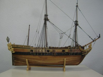

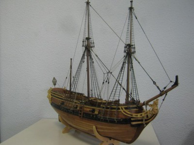

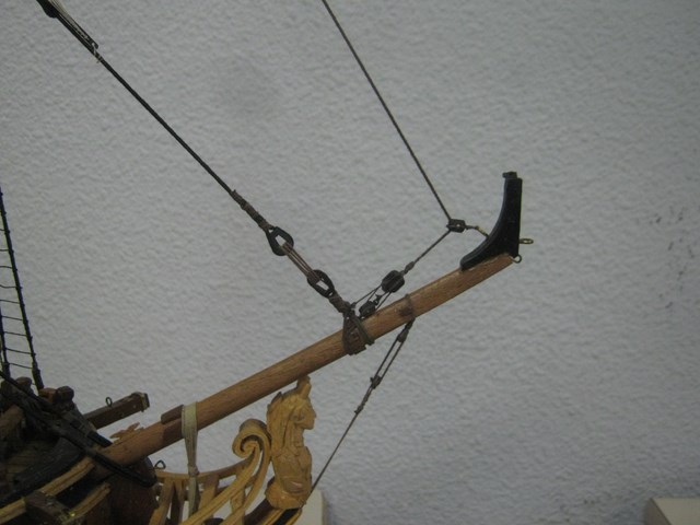

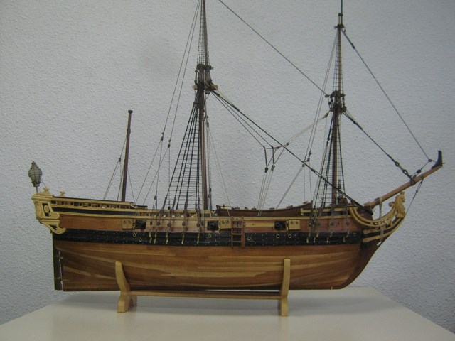

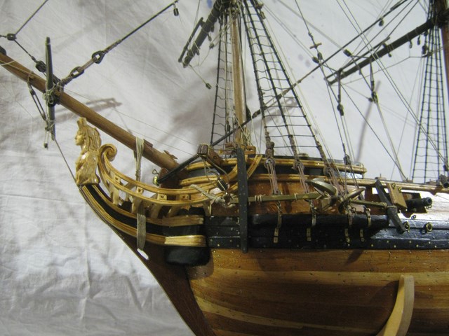

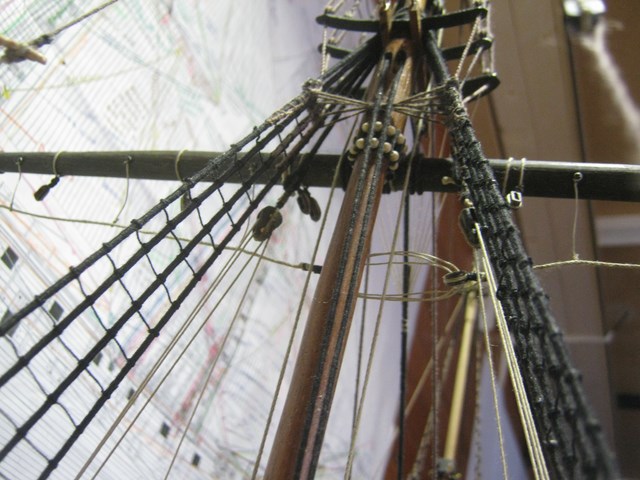

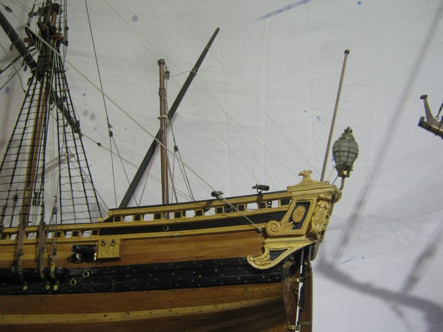

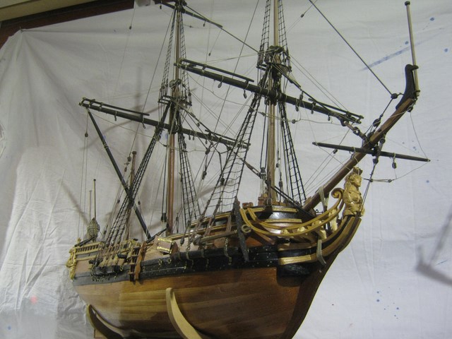

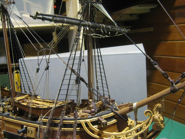

el estay del mastelero de velacho, dice que llega hasta el baupres, donde se afianza un cuadernal de dos ojos a un cancamo que hay en la curva del asta de la bandera.
yo he intercalado un moton de desvio en ese punto, y al final del estay le he puesto el cuadernal doble que forma el aparejo.
termino la jarcia firme. me gusta mucho como queda. parece otro barco distinto

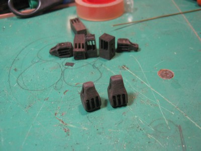

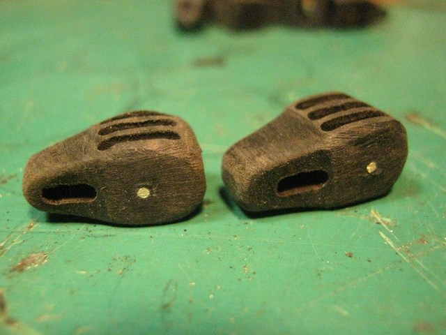

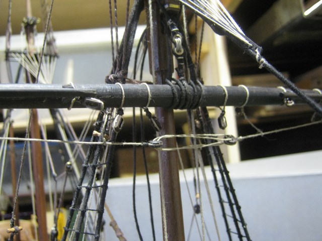

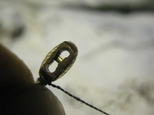

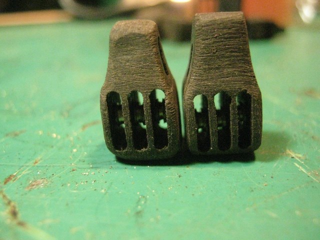

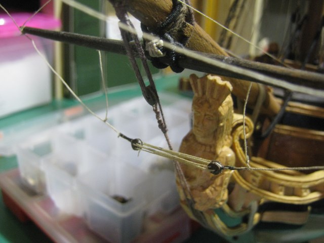

para hacer el cuadernal de ostaga de tres ojos, (lo tengo que copiar. yo todavía, no tengo este vocabulario je je) he tenido varios intentos. pero ya tengo dos que me gustan

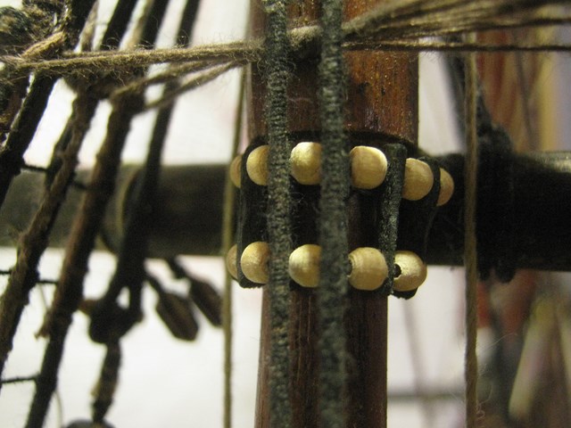

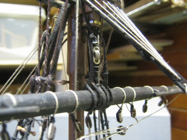

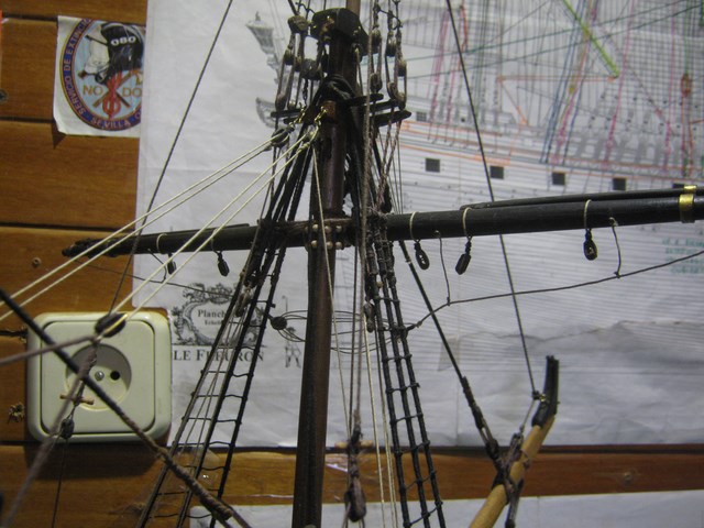

cabrapente escribió:gracias Cayetano pero creo que no planteé bien la pregunta.Cayetano escribió:Lo que pone es que lleva un "aparejo" formado por un cuadernal (que es doble) y un motón (que es simple), lo cual parece correcto.cabrapente escribió:al montar el palo de mesana, creo que el libro tiene un error. pone que lleva una polea simple, pero en el dibujo y en la practica, veo mejor la polea doble. la he repetido
Según esto la instalación sería la siguiente: La beta parte del motón, asciende hasta el cuadernal, pasa por una de las roldanas, desciende y pasa por el motón, vuelve a ascender y pasa por la segunda roldana del cuadernal, finalmente desciende y se aferra en su cabilla o cornamusa.
mi duda era
¡por donde pasaba el aparejo que se utiliza para subir los masteleros.
como tiene una roldana que atraviesa el palo, le he pasado un cabo, he pasado ese cabo por dos motones en el tamborete, y bajan hasta dos aparejos cerca de la fogonadura de los palos macho.
creo que poner dos aparejos (uno a cada lado), no sería necesario. pienso que con uno solo y en la otra punta afianzar el cabo, sería suficiente. pero de todas formas he puesto los dos.
creo que si lleva dos aparejos. con uno solo, el palo bajaría solo la mitad, ya que de el aparejo, sube al tamborete, baja a la roldana del palo, sube por segunda vez al tamborete, y necesitará el cabo del segundo aparejo para hacer todo el recorrido.
pienso...un saludo cabrapente
Re: la belle 1684 paso a paso
En mi opinión, ese aparejo puede ser de quita y pon.cabrapente escribió: creo que si lleva dos aparejos. con uno solo, el palo bajaría solo la mitad, ya que de el aparejo, sube al tamborete, baja a la roldana del palo, sube por segunda vez al tamborete, y necesitará el cabo del segundo aparejo para hacer todo el recorrido.
Solamente se utilizaría en el momento de guindar el mastelero.
Si fuese así, ni siquiera necesitaría motonería, sería un cabo simple que iría reenviado directamente al molinete.
Una vez realizada la operación se desmontaría.
Esto se puede comprobar viendo fotos de modelos en museos.

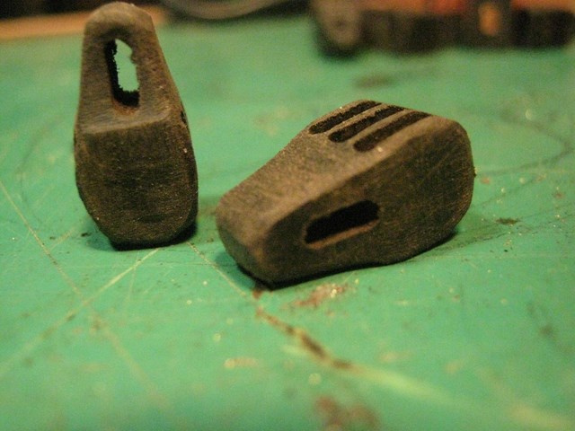

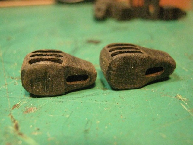

Están francamente bien.cabrapente escribió:para hacer el cuadernal de ostaga de tres ojos, (lo tengo que copiar. yo todavía, no tengo este vocabulario je je) he tenido varios intentos. pero ya tengo dos que me gustan
Quedarían mejor si les frotas un poco con lija negra de pulir metales.
tienes razon Cayetano. los he pulido y están mucho mejor.

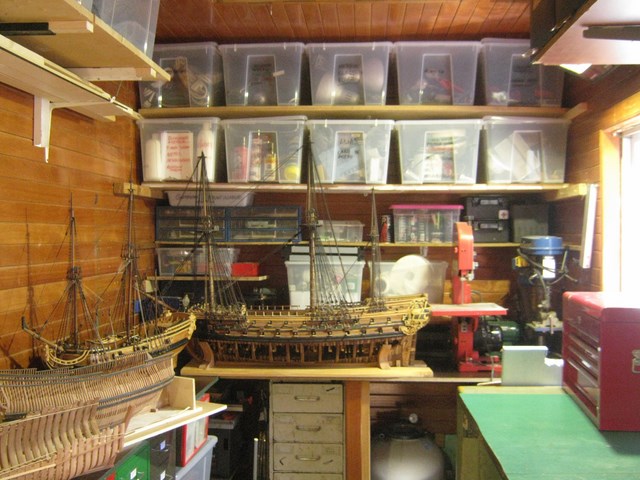

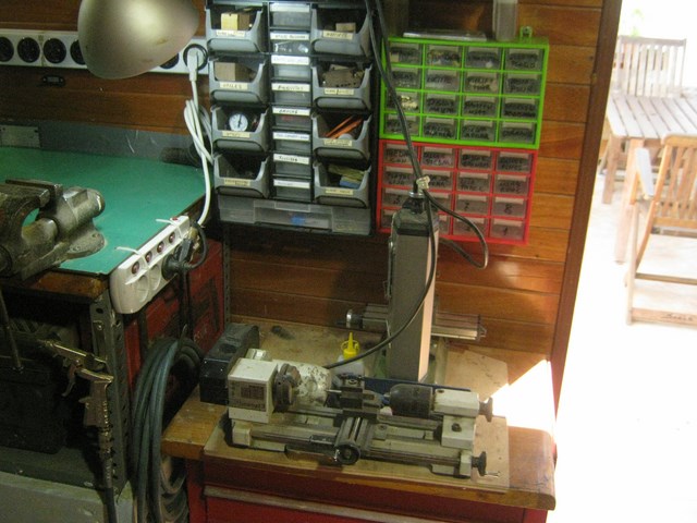

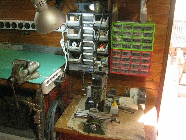

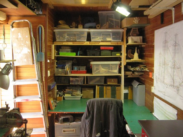

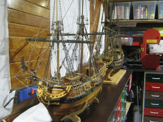

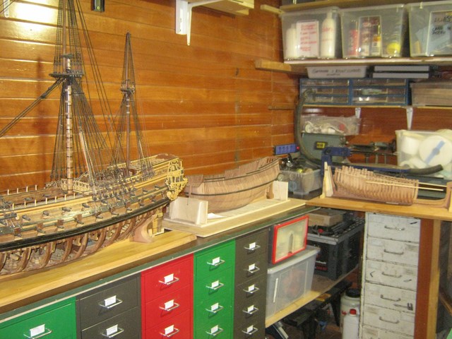

llevo una semana cambiando de look al taller.
el torno y la fresadora, giran sobre si misma y gano espacio.
