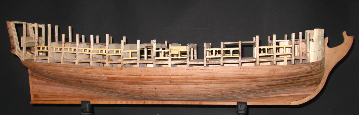

Hola, después de un parón de 4 meses por otras actividades retomo el forrado de casco.

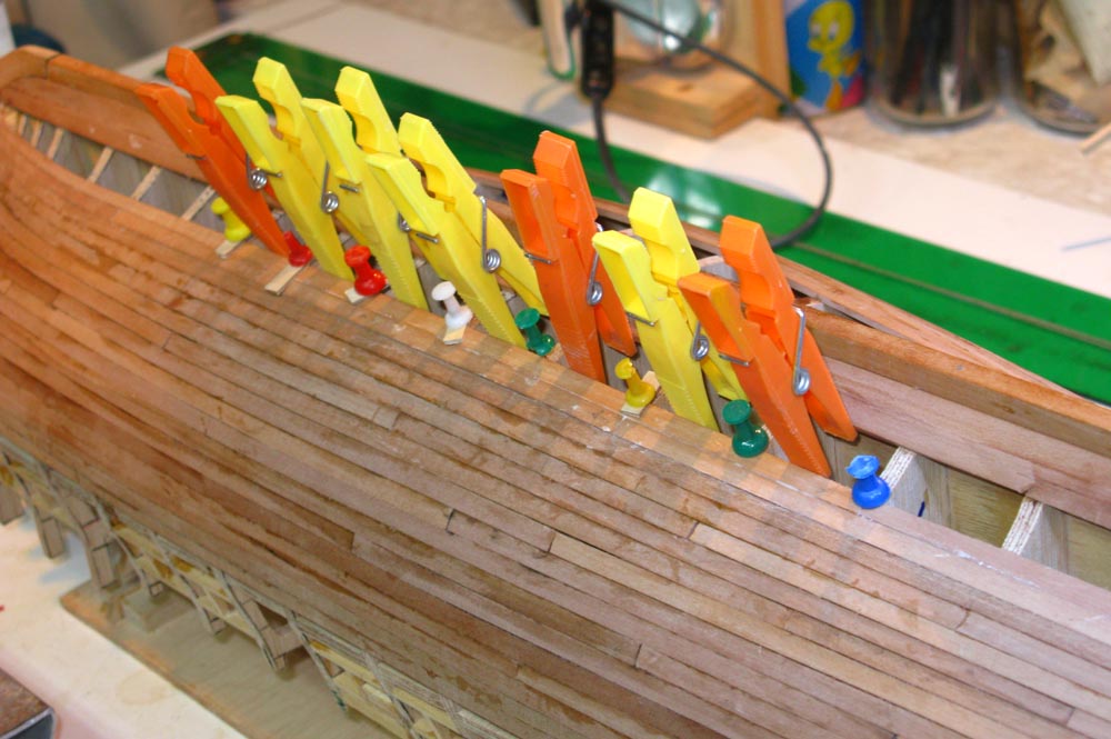

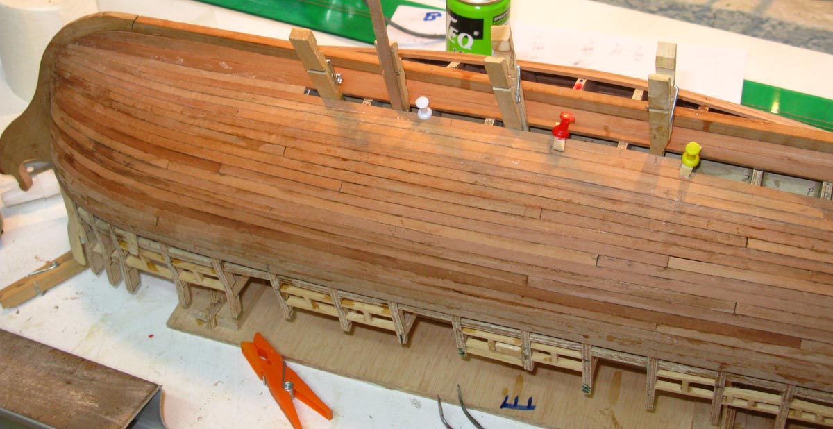

Re: Corbetas Descubierta y Atrevida
Gracias Carlos, vista de cerca está bastante corriente.

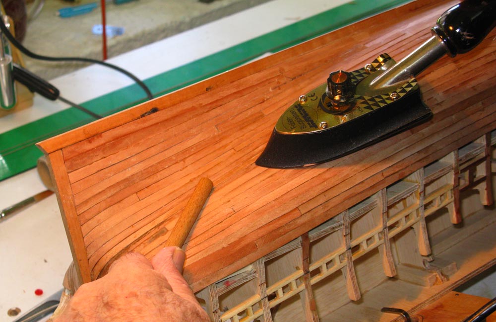

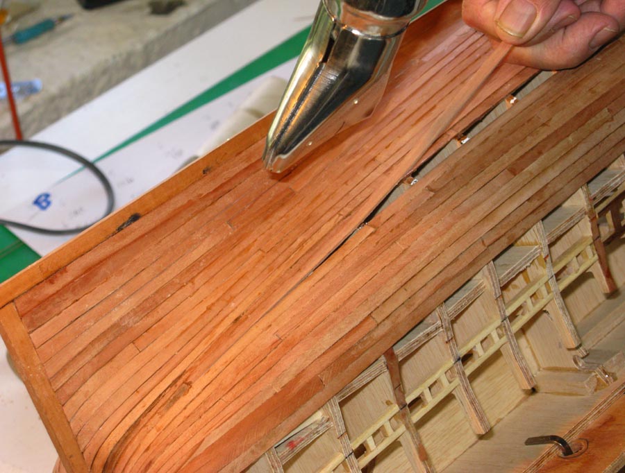

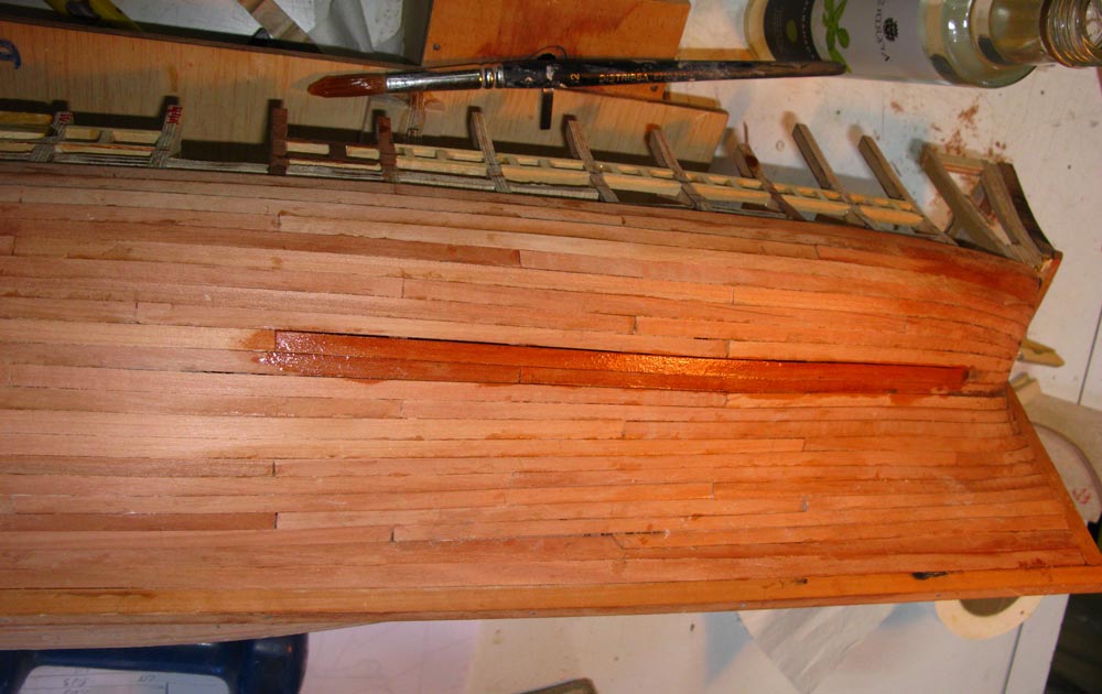

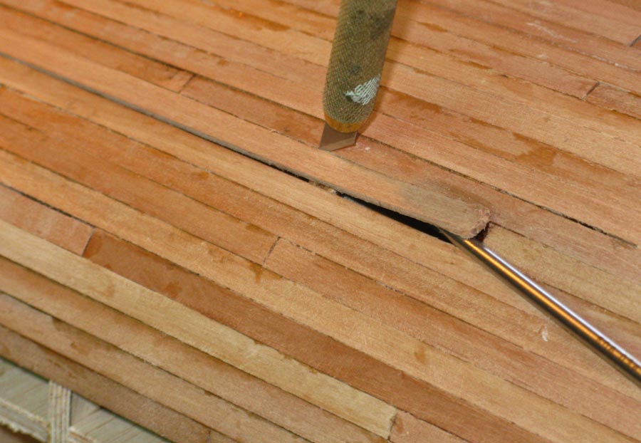

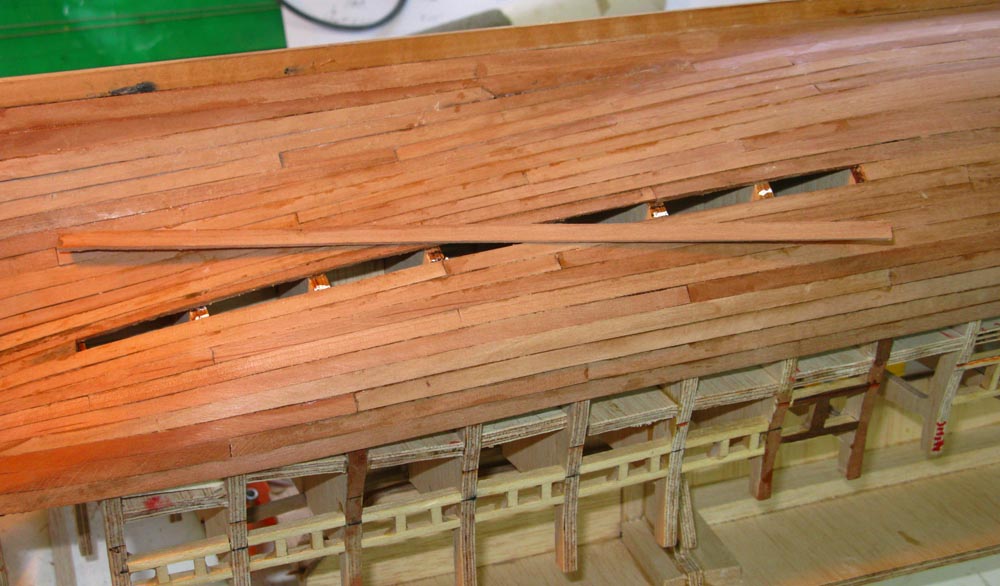

Había una traca que dejaba con la contigua una ranura como de medio milímetro, por ponerla sin estar seca( o por borriquería)
Es muy sencillo pero por si le sirve a alguien cuento cómo lo hago ( tengo bastante práctica porque a veces me embalo y luego me toca quitar).
Mojo la traca en cuestión y aquéllas a las que esté pegada con alcohol de quemar, tres veces en cinco minutos.
Aplico calor para reblandecer la cola.
Levanto un extremo y siguiendo dando calor levanto la traca, sale con toda facilidad.
Limpio con alcohol y un palito los respor de cola.
Mido el ancho de la nueva traca en todas las cuadernas, la ajusto para que entre justa.
Para pegarla como no uso clavos lo que hago es dar cola y dejo secar, pongo la traca y reactivo la cola con calor a la vez que aprieto unos instantes mientras se enfría y vuelve a fraguar la cola.

Pues tu dirás que visto de cerca es bastante corriente, pero a mi me parece un buen trabajo y está quedando francamente bien.
Buen truco el que explicas para despegar las tracas. Funciona muy bien para pegados de cola blanca; es más complicado con otros adhesivos: yo tuve que despegar un elemento (madera sobre madera) pegado con cianocrilato y lo consguí con acetona, pero me temo que no se puede hacer nada para el epoxi.

Hola Javier ,el cyano se despega de un martilllazo bien colocado, que en tus obras será difícil de aplicar y en vez de acetona mejor con dimetilformamida , ( HCON (CH3)2 como tú y yo sabemos), que es el despegador de cyano comercial.
La epoxi se despega en el microondas en un instante, lo malo es que se despegará todo el barco, si no poniendo una chapita metálica para proteger la madera y con el dardo del soplete, o con otra forma de calor que se pueda aplicar. Las epoxi en general se reblandecen a 120º o menos.
Hay colas que no se despegan mas que con la radial, me acuerdo de la poliuretano de Wurth, con la que habíamos pegado el mármol de un mostrador y que hubo que demoler enterito.
En cambio se despega muy bien y es muy buena cola la Titebond liquid hide wood glue, se despega con agua y calor.
La cola blanca sale mejor con vinagre blanco caliente pero huele peor que el alcohol.

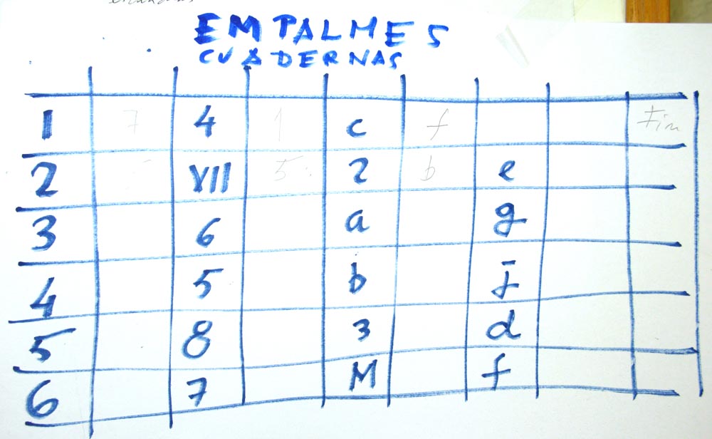

Buenos días Leopoldo, aquí estoy viendo y leyendo, muy detenidamente y por supuesto tomando buena nota de los muchos detalles que contienen las ocho paginas de tu estupendo y didáctico trabajo.
La distribución del largo de las tracas me parece muy adecuada, así no se amontonan los empalmes, me gusta también el reparto que haces, llegando con el mismo numero de tracas desde el codaste al tajamar, también creo que la madera de peral que estas colocando, es de muy buena calidad y te va a proporcionar un bonito acabado… bueno amigo. Te esta quedando muy bien, te sigo muy atento por la cuenta que me trae.

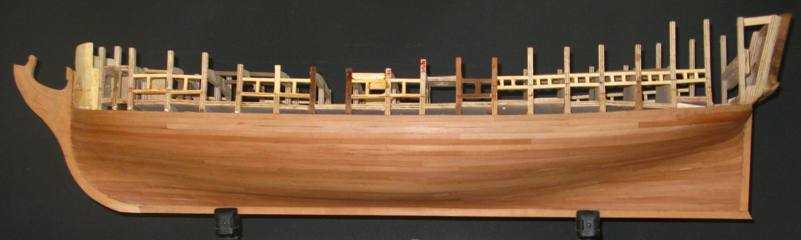

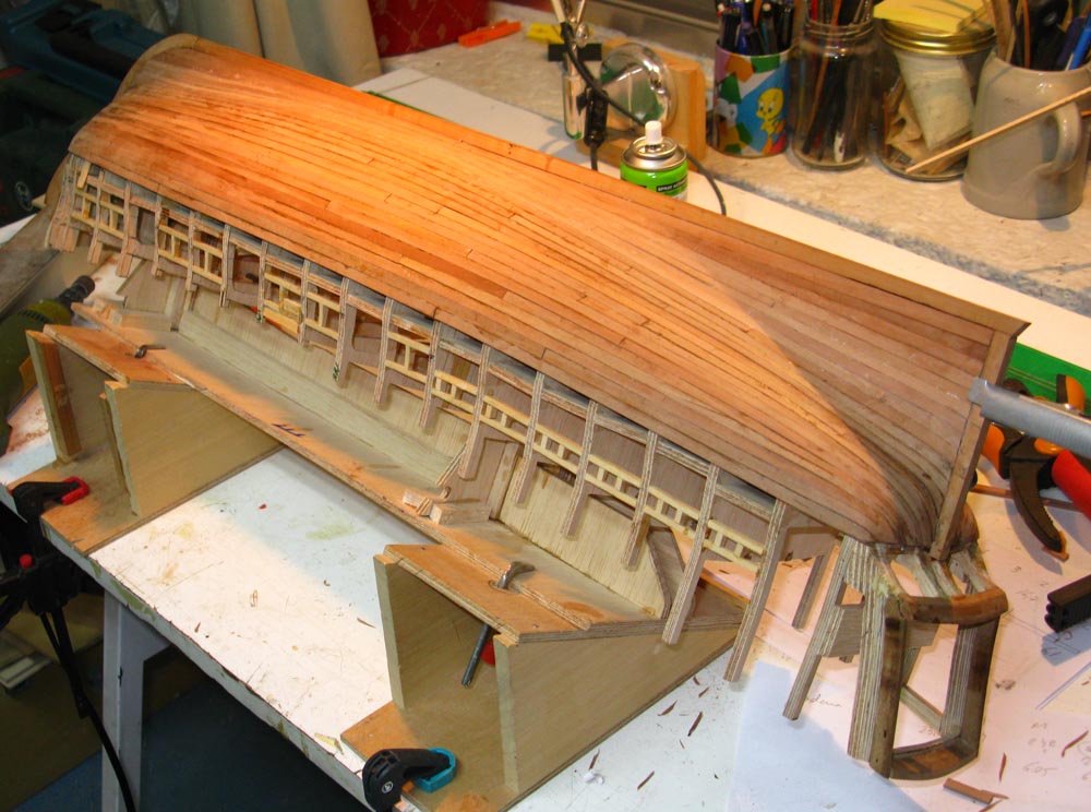

Hola Liberto , gracias por tus amables comentarios.
No hay el mismo número de tracas, en proa hay una traca perdida, ( la cuarta por debajo) y en popa hay un atún, sobre la traca de sobreaparadura.
La distribución de los empalmes de tracas la controlo con un cuadro pegado en la pared en el que se indica dónde van los empalmes, cada 6 tracas se vuelve a empezar, te pongo una foto.
Hola Adrián, mi modelo no merece tu atención pero gracias por la visita.
Respecto a la monografía me la pienso comprar y eso que el barco no me gusta mucho, va forrado a la holandesa. Cuando salga la versión en español si te haces con ella, te agradecería algún comentario.
Lo que se ve de casco incluye una traca de cinta, pero no sobresale respecto a la inferior porque el casco en mi opinión era así, ten en cuenta que no hago arsenal y que dibujo las cuadernas teniendo en cuenta el grueso uniforme del forrado en la parte inferior del casco. Ahora tengo que poner otras tres tracas de cinta, que van con el mismo grueso ( 2 mm.)
A partir de ahí las tracas reducen su espesor a 1,5 mm. formándose el escalón -saliente de la cinta.
Pensaba haber hecho la cinta en ébano pero el que he comprado por partida doble es demasiado gris y además el tajamar lo tengo en peral y lo tengo que teñir o pintar, así que pintaré las cintas.
El casco probablemente acabe pintado y forrado de cobre pero me gusta trabajar con peral porque es más agradable y bastante mejor que el tilo.

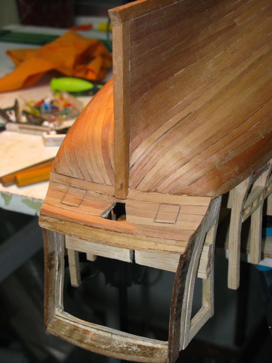

Hola, después de forrar la parte inferior del casco, por debajo de la cinta y hasta el yugo, es el momento de forrar la bovedilla.
Como las tracas que mueren en el yugo se pueden enrasar con toda facilidad, precisamente por no estar forrada la bovedilla, el forro de esta se hace en un momento, o casi, porque hay que curvar las tracas todas igual para lo que hay que hacerse una plantilla.
Las portas como se puede ver son ficticias pero no habría ningún problema en hacerla practicables, incluso ahora mismo.
La limera del timón llevará una capa de cuero finito si es que me sale.
