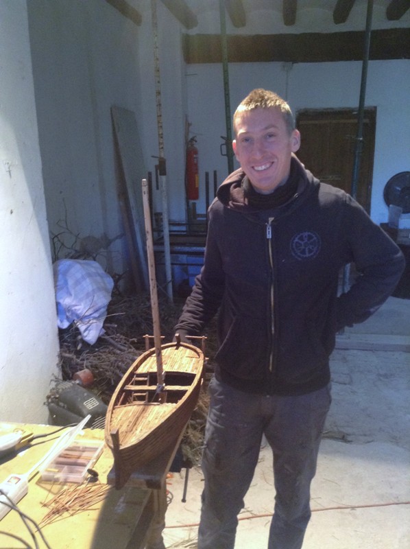

Mauricio Tozzato, natural de Giaveno, provincia de Torino, (Italia), es el elegido para construir la maqueta y su peana.

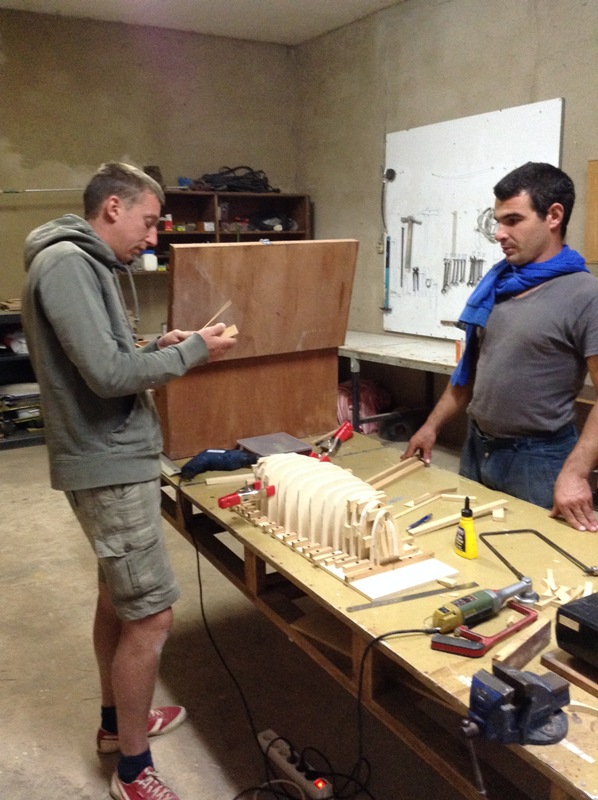

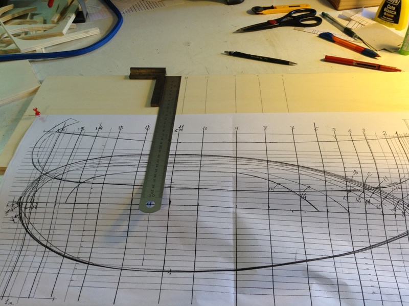

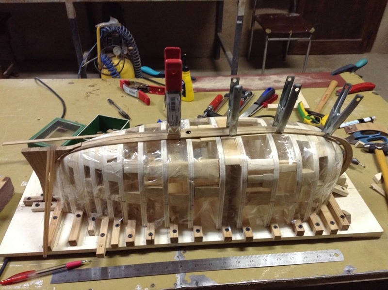

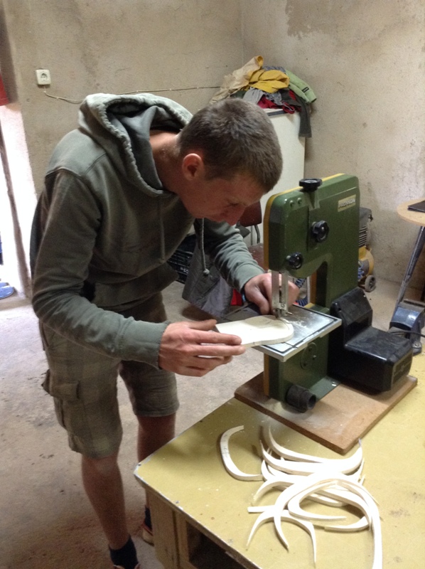

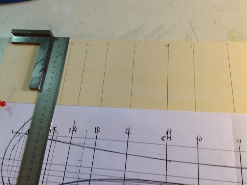

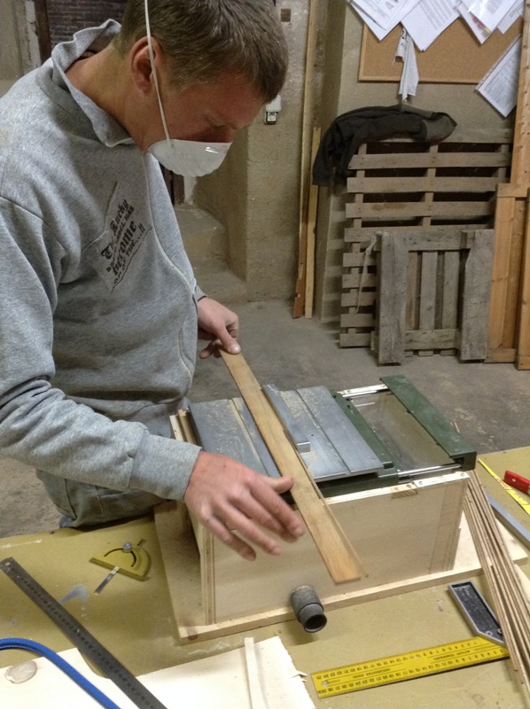

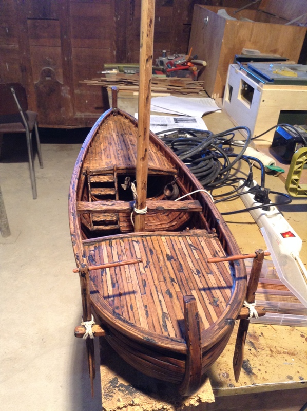

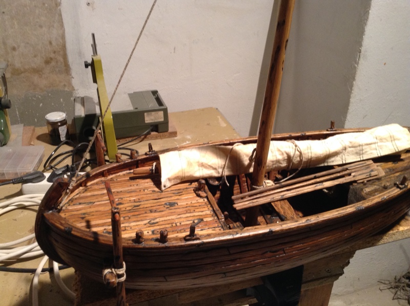

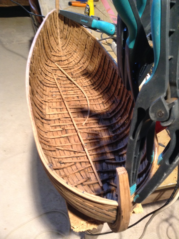

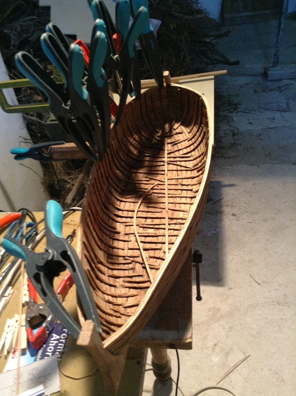

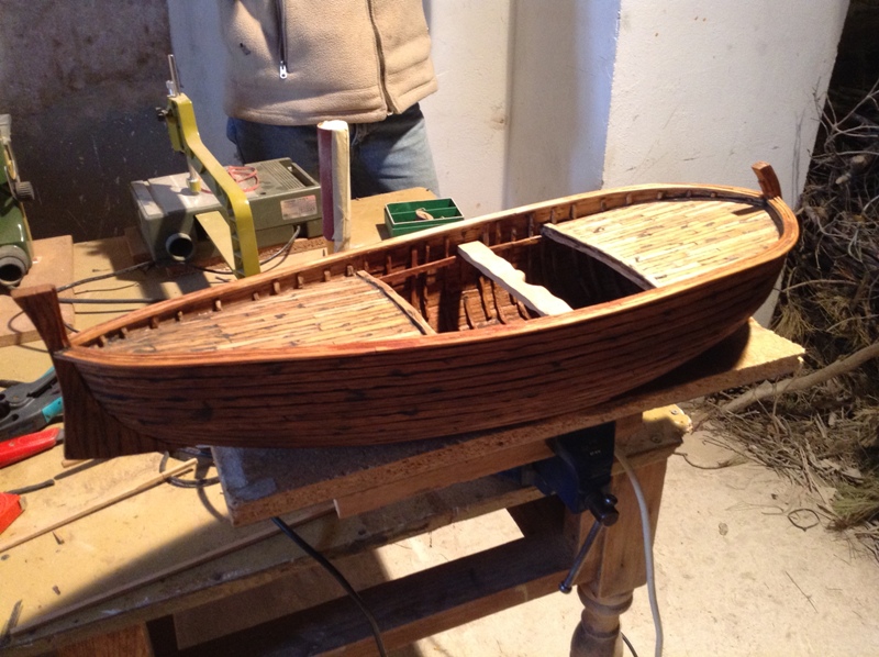

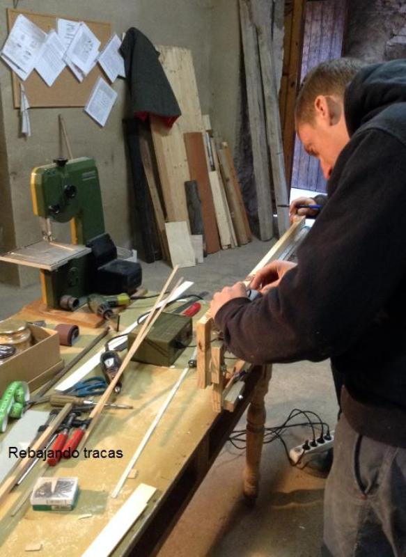

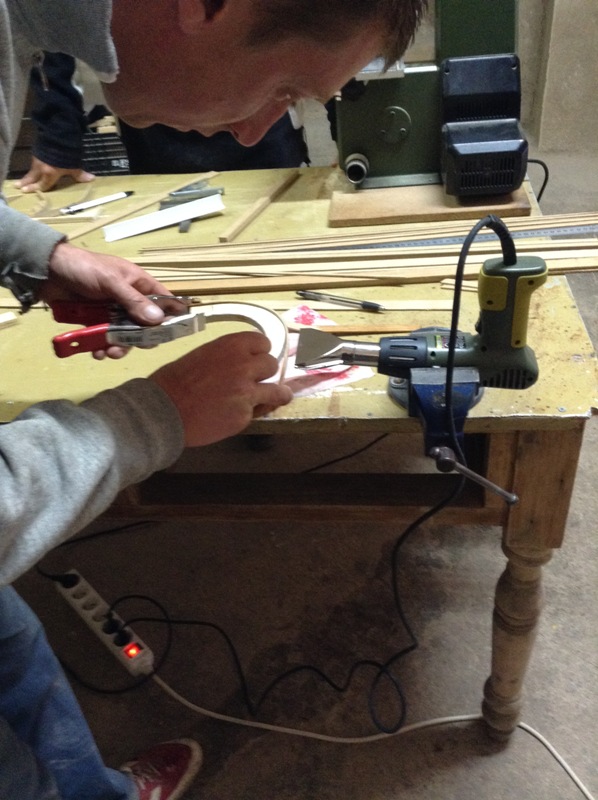

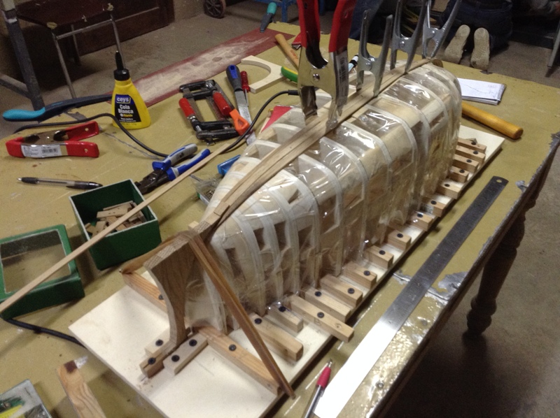

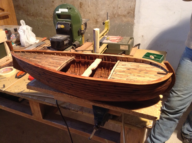

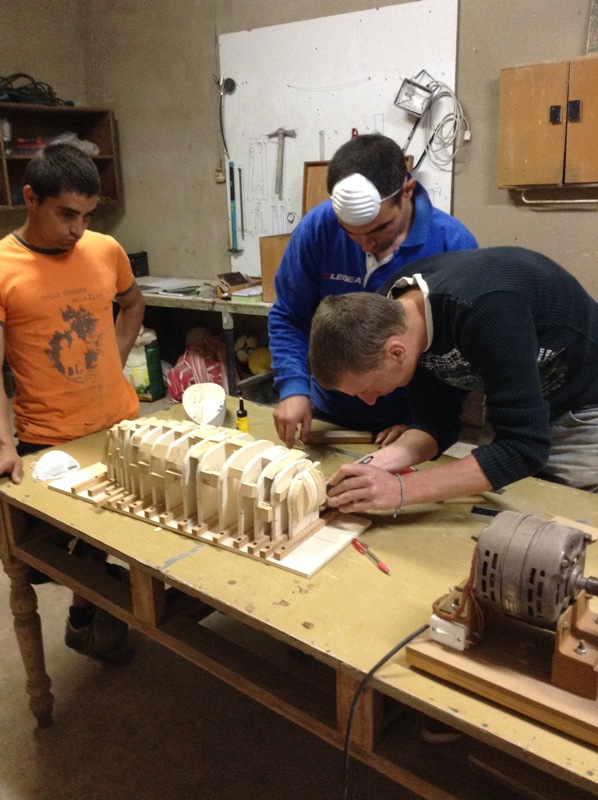

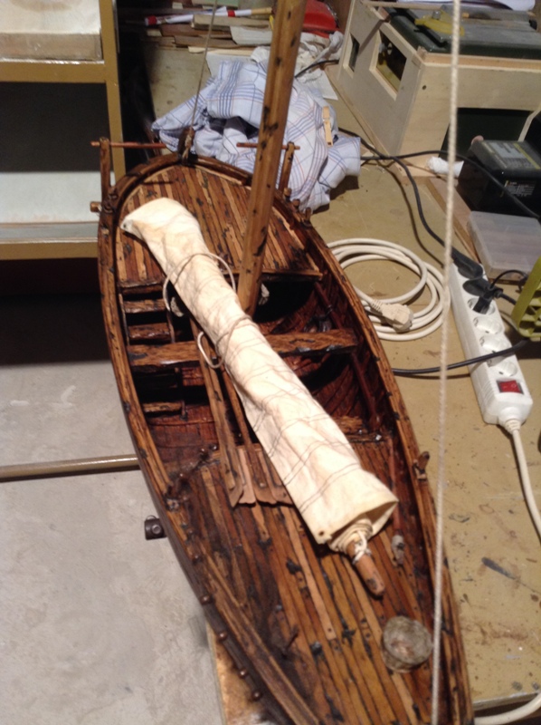

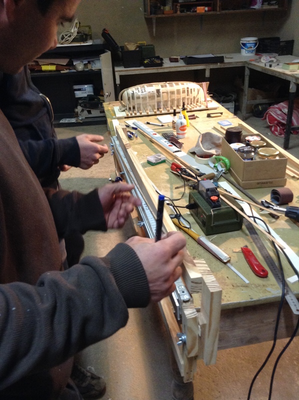

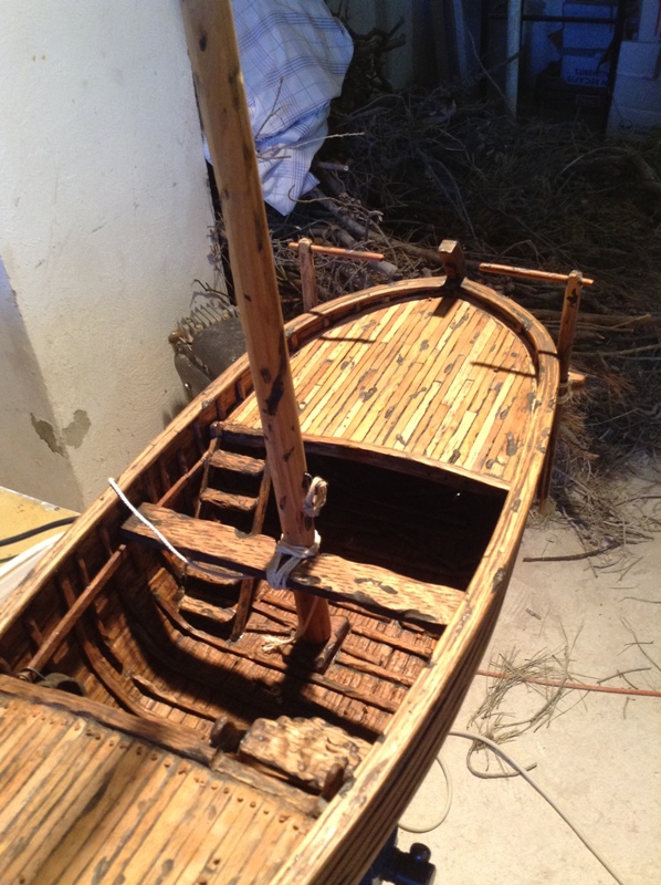

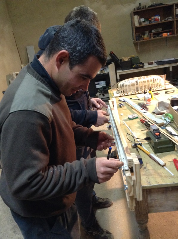

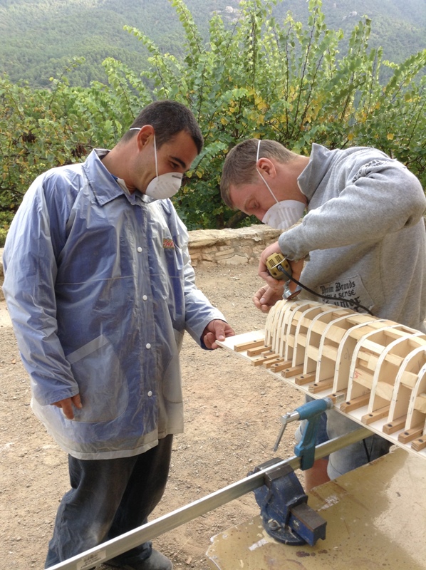

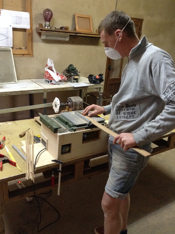

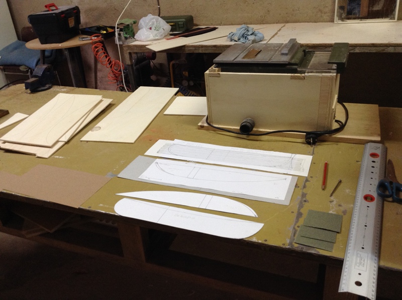

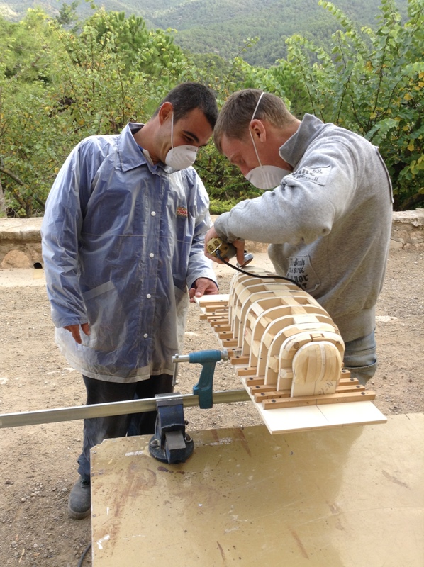

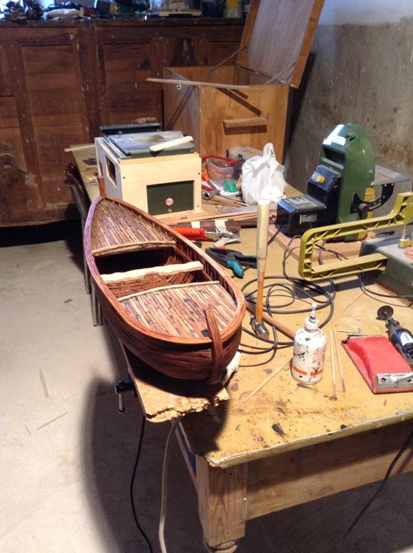

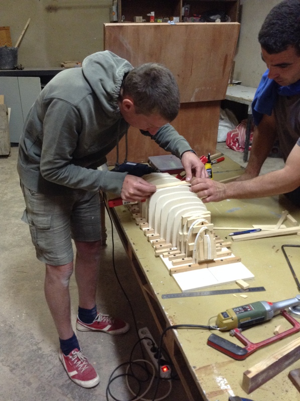

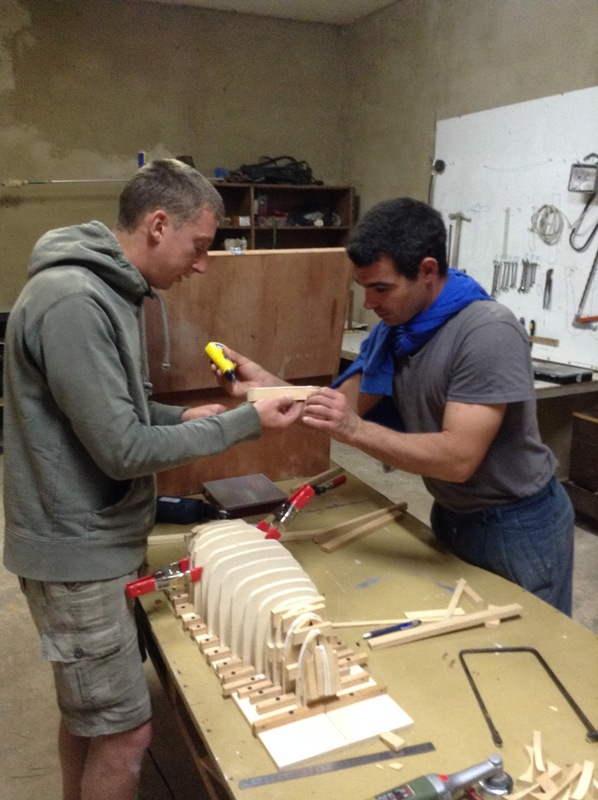

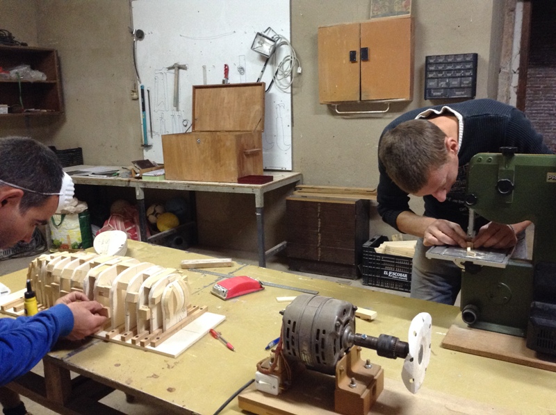

El comienzo de esta obra fue a mediados de octubre y ya está finalizada. En las primeras fotos veréis la realización de los planos a escala de 1,20, y en las siguientes el resto del proceso. A la hora de juzgar la calidad del trabajo, tened en cuenta lo siguiente;
Para Mauricio, esta es su primera obra de modelismo naval, y las decisiones en cuanto al aspecto de la embarcación y el tipo de madera a emplear, han sido las del modelista y sus ayudantes, mi única aportación ha sido el material y el dibujo de los planos. La gran recompensa para mi, era ver como disfrutaba Mauricio y como dejaba volar su imaginación proponiendo el color la forma de devastar la madera o envejecerla, y otras que no se ajustaban al modelo expuesto en el museo de Ygal Alón, pero el siempre me decía que así es como ve la barca de Jesús.
¿Alguien se atrevería a decirle que lo hiciese de forma diferente?

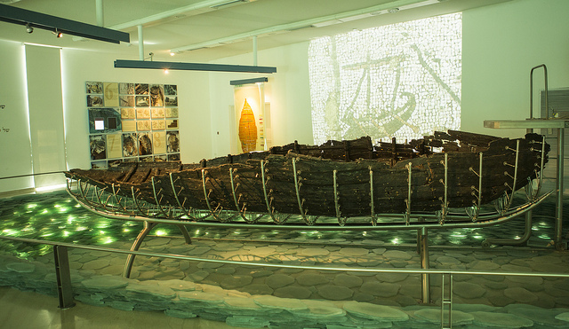

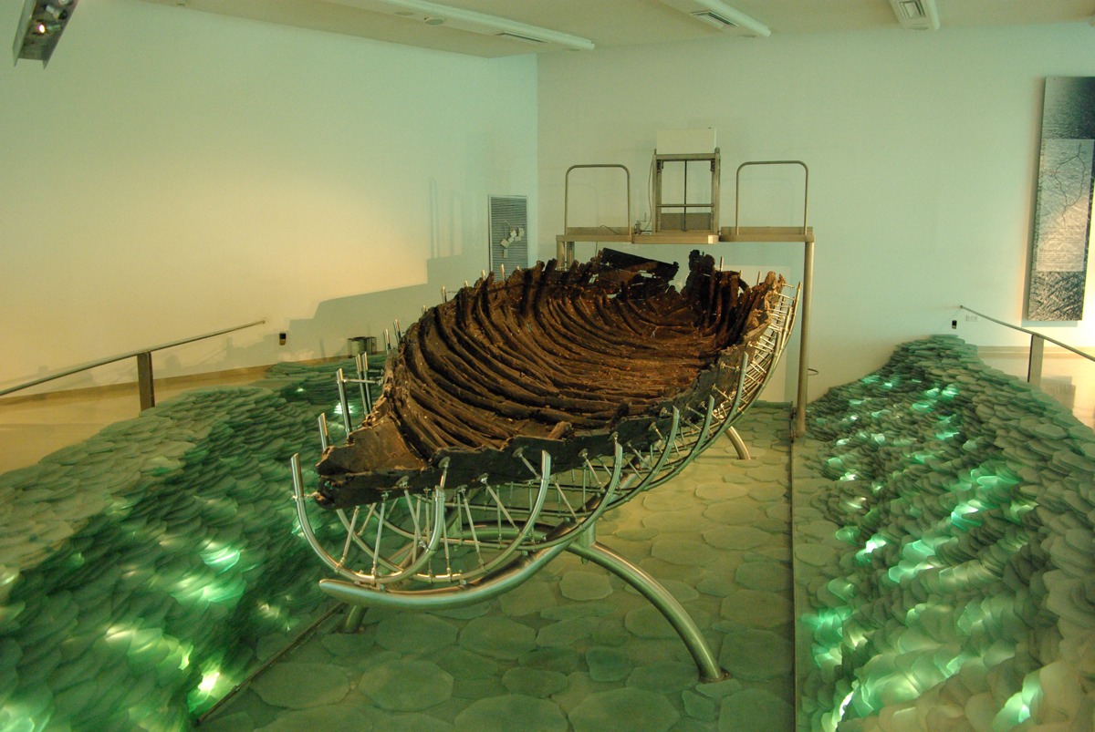

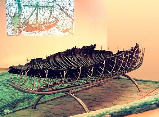

La antigua barca del Lago Tiberíades
En el invierno de 1986, después de varios años de sequía, el nivel del agua del Mar de Galilea había descendido varios metros, y la línea de la costa había retrocedido considerablemente. Dos jóvenes, que caminaban a lo largo de la playa al sur de su kibutz, Guinosar, notaron el contorno de un bote en el barro. Expertos llamados a examinar el descubrimiento llegaron a la conclusión de que habían sido hallados los restos de una antigua barca. Se decidió excavarlo inmediatamente, antes de una posible subida del nivel de las aguas. Modernas y sofisticadas técnicas fueron requeridas para levantar y mover el barco. Primero, se construyó un masivo dique alrededor del sitio para impedir que el lago lo inundara y se emplearon bombas para extraer el agua subterránea. La madera debió ser mantenida húmeda mientras se extraían los sedimentos del interior del casco, que entonces fue reforzado con fibra de vidrio y relleno con poliuretano. Se cavaron túneles debajo de la barca y se reforzaron sus costados. Una vez que los extremadamente frágiles restos de la barca estuvieron embalados y a salvo, se bombeó agua dentro del enorme canal creado durante la excavación y se lo hizo flotar hasta tierra firme.
Fue colocado en una
pileta especial de conservación en el Museo Ygal Alón en el kibutz Guinosar, allí se retiró la cubierta de poliuretano y el barco fue vuelto a sumergir en el agua. En un proceso que tardó varios años, se aplicó una cera sintética a la madera para otorgarle la suficiente fortaleza estructural que permitiera su exhibición fuera de la pileta.El barco fue hallado en posición perpendicular a la costa, con la popa hacia el lago; solamente la parte inferior de la redonda popa se conservó. El largo del barco es 8,2 m., su ancho 2,3 m. y su profundidad 1,2 m. Fue construido según el modo conocido como "casco primero", con una ensambladura de alefriz y espigas, y hecho principalmente con tablas de cedro y marcos de roble.
Gran parte de la madera era usada por segunda vez, es decir, había sido removida de barcos más viejos y obsoletos. Fragmentos adicionales de madera fueron descubiertos en las cercanías, indicando que el barco fue hallado en un lugar que sirvió de astillero. Suficientemente grande como para llevar 15 personas fue usado para la pesca y puede haber transportado pasajeros o mercancías. Por las técnicas de construcción y dos vasijas de greda encontradas cerca de él, los arqueólogos llegaron a la conclusión que la barca era del período romano.

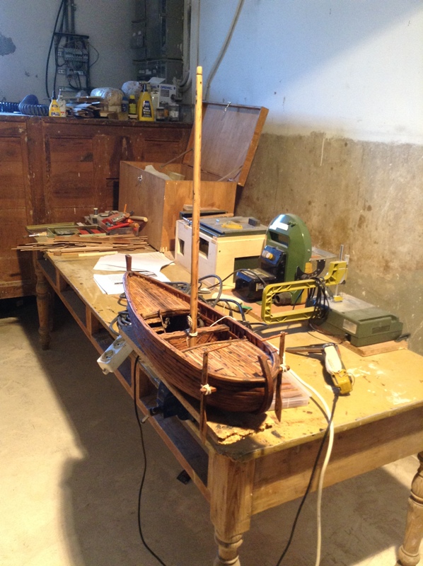

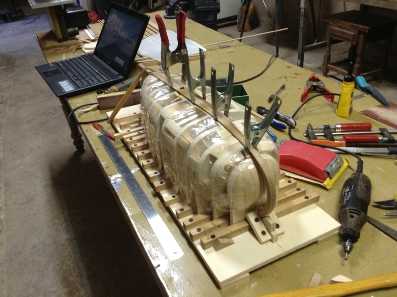

El ordenador portátil que se ve en la última fotografía, es de mi propiedad y lo utilizamos para ver las fotos del modelo expuesto en el museo de Ygal Alón .

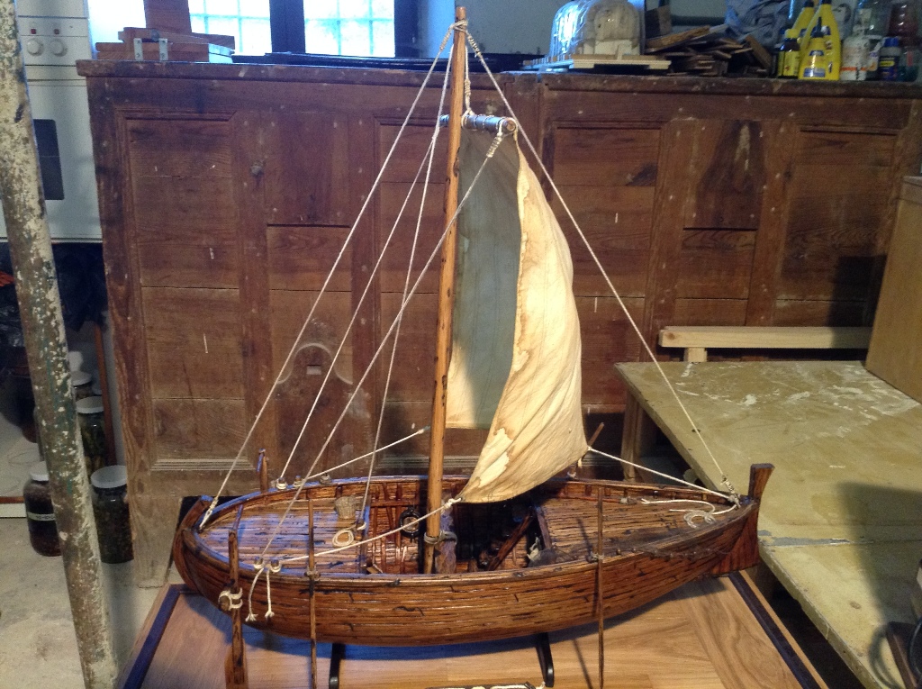

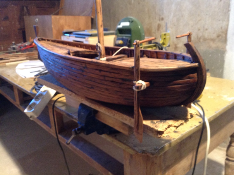

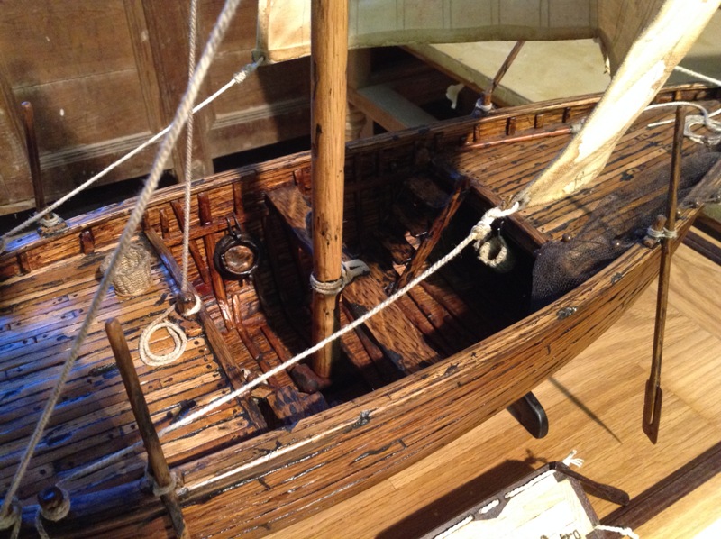

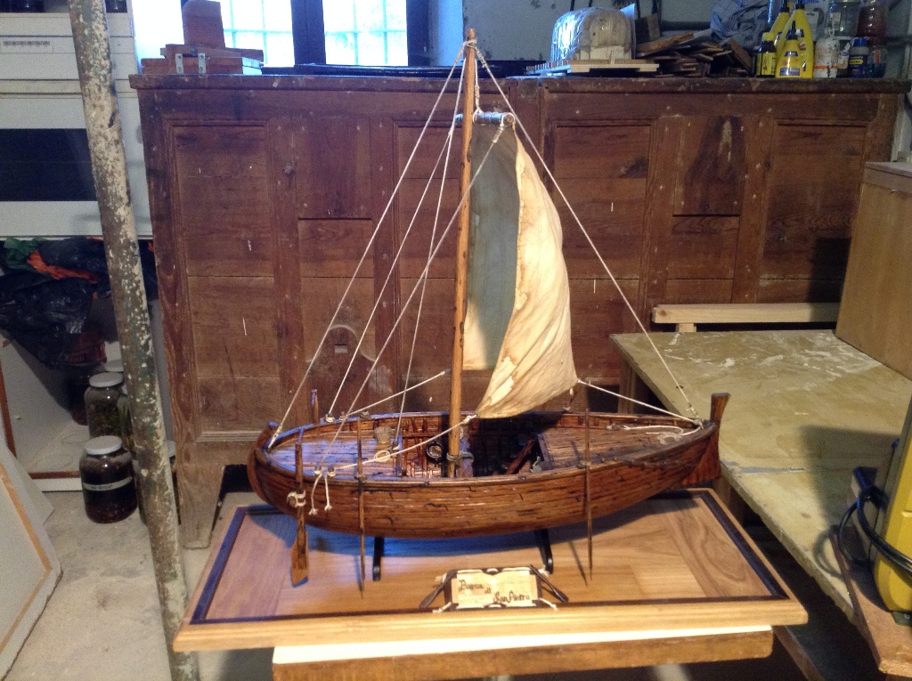

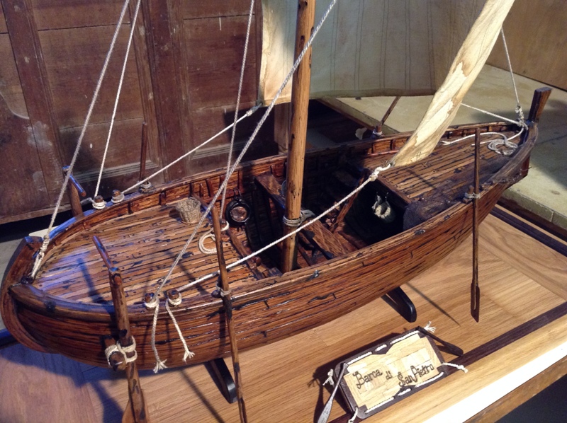

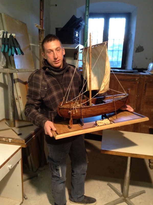

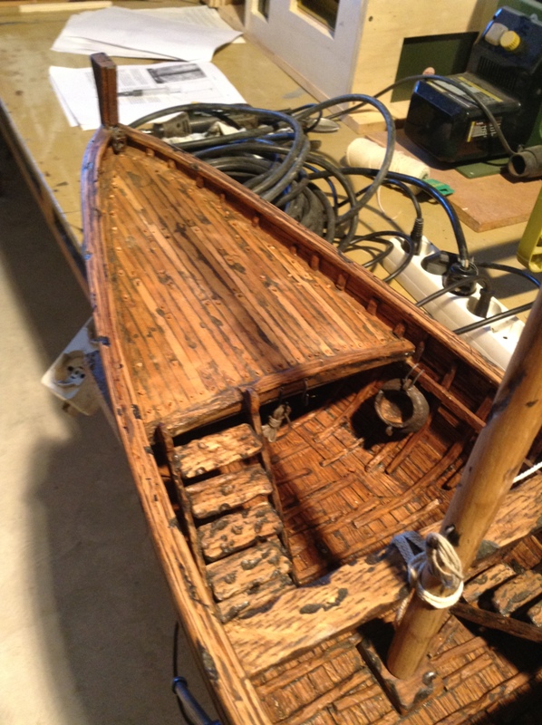

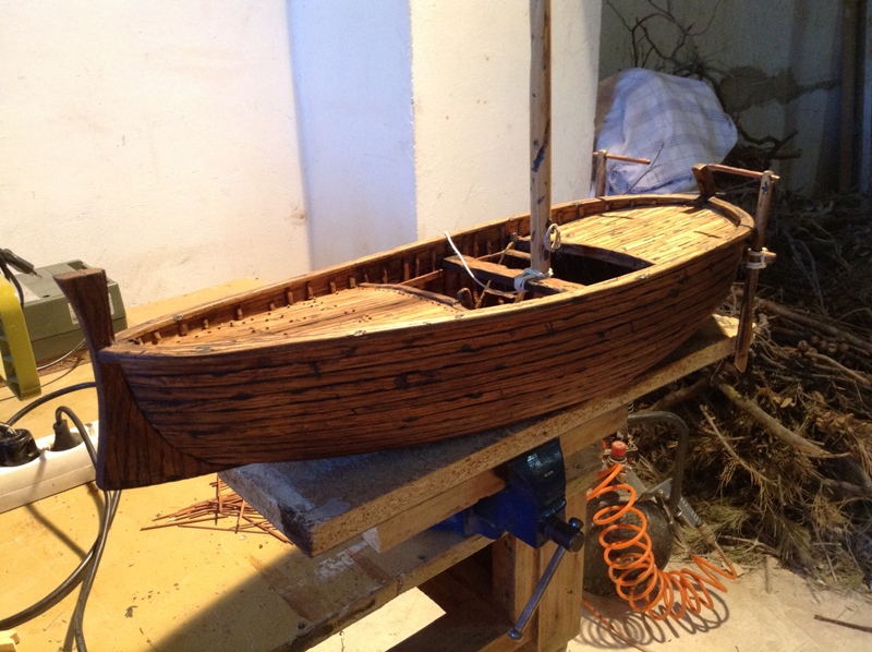

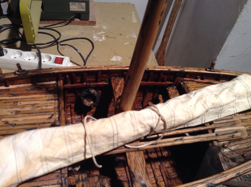

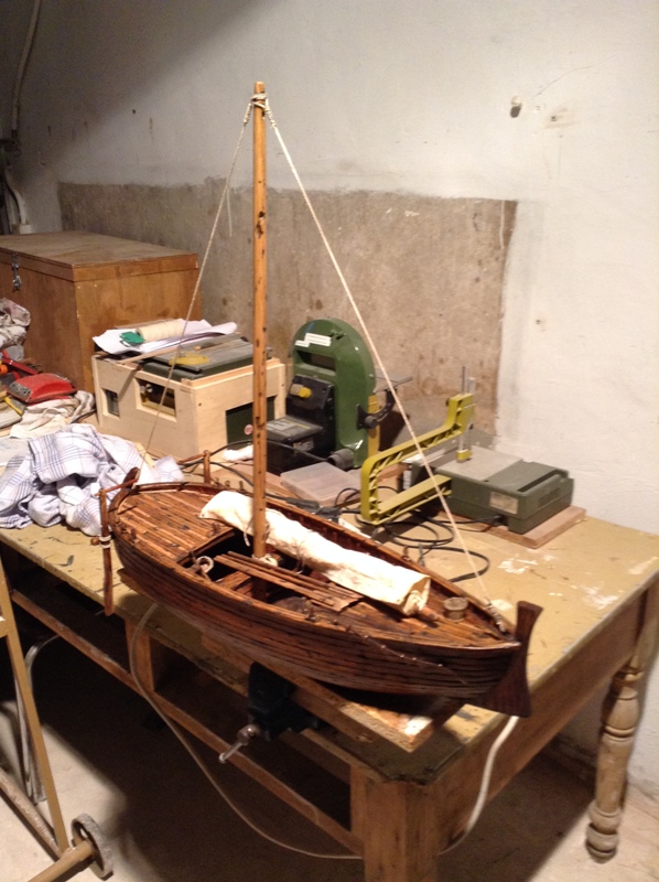

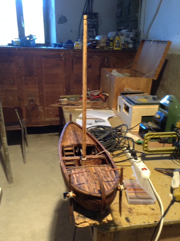

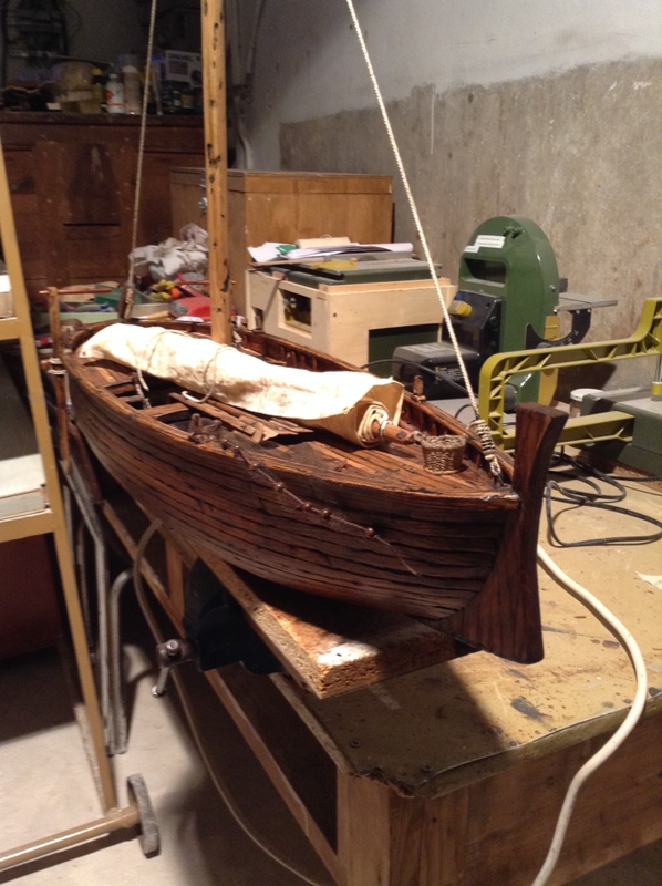

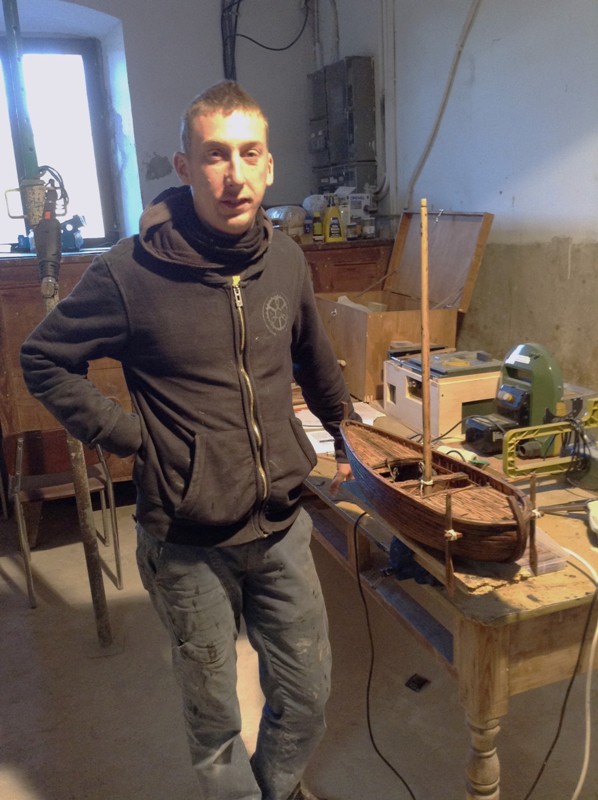

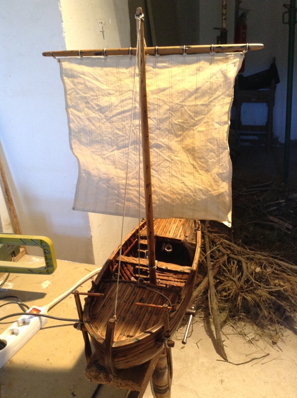

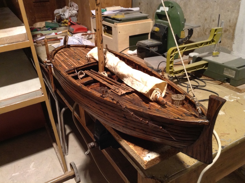

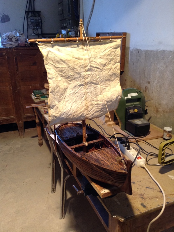

Última tanda de fotos.
El próximo proyecto es una nave oneraria romana.

Buenas tardes Tomas , en primer lugardarte las gracias por el trabajo que estas realizando con los jovenes,y felicitaros
a todo el equipo que ha participado en la realizacion de la barca la encuentro sencillamente esplendida ; ahora
a por la nave romana un salud Tasso.
Re: La barca del lago Tiberíades de Mauricio *Terminada*
Hola Tomás, tres años después añado un comentario en este post, pues estoy a punto de conseguir un kit para hacer esta barca de Galilea, y buscando información en el foro he acabado aquí. A Mauricio le quedó muy bonita, muy realista. Me gusta más que otras que he visto hechas por gente experimentada, y llevo tiempo documentándome y buscando información.
