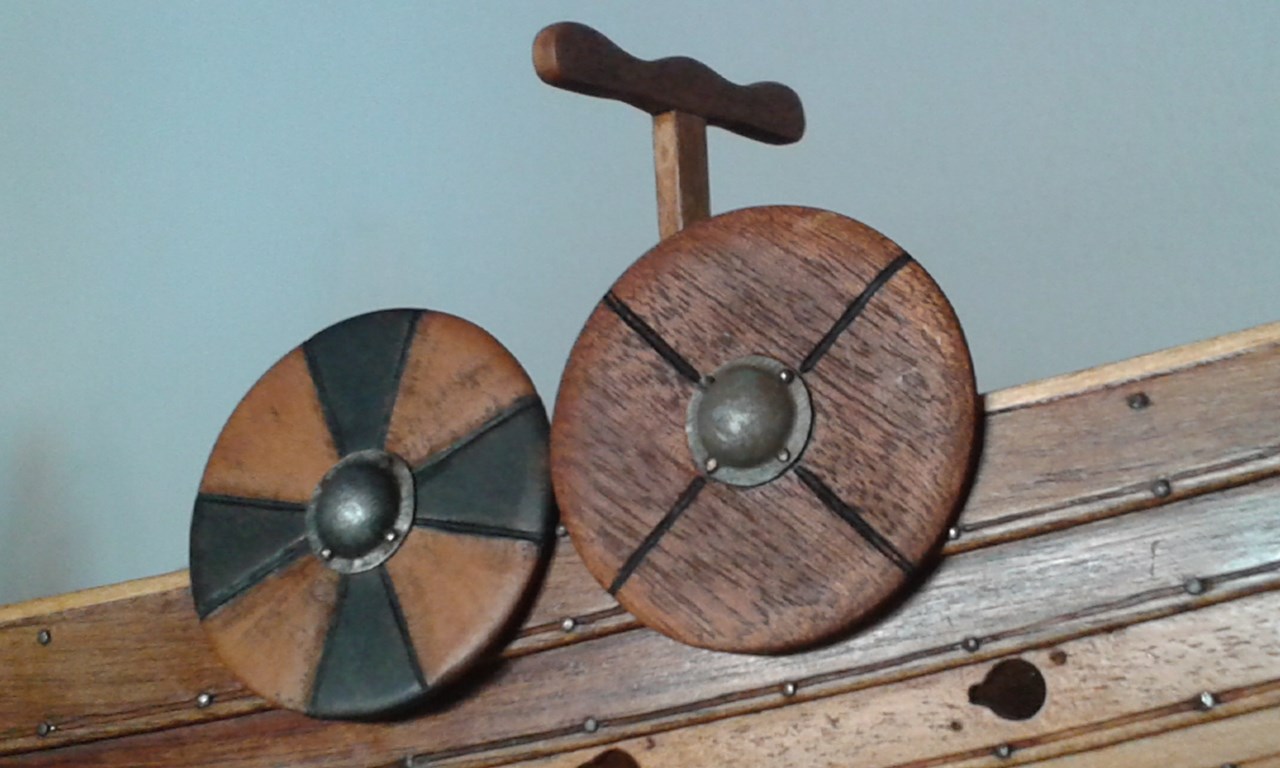

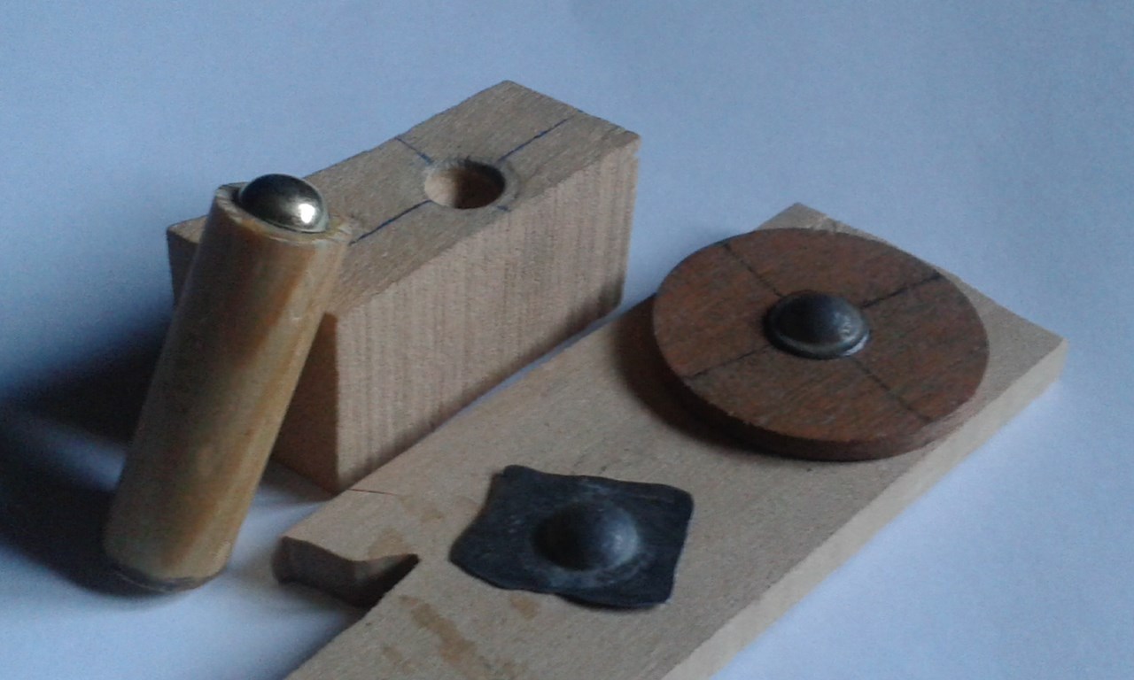

Buenos días Miguel Ángel, es una autentica gozada ver como te esta quedando el escudo, y las pruebas con el guardamanos, el troquelado te queda fenomenal, pero si le vas a poner algún tipo de remache para fijarlo deberías darle algo mas de ala, de todas maneras muy bien.

Gracias amigo Liberto,el viaje a Huelva esta muy cerquita,en unos días si Dios quiere.Bueno creo que los escudos algo los he mejorado por lo que intentare hacerlos de esta manera,siempre jugando con los colores , los dibujos e intentando darle un aspecto ligeramente viejos o usados.

esos escudos preciosos, si en vez de pintarlos ,alternas madera de diferente coloracion creo que tambien se veran preciosos. ¡¡¡felices fiestas con mis mejores deseos¡¡¡
carlos.
Re: En grada otra nave vikinga de Gokstad
Hola Carlos gracias por tu apreciación,solo quería puntualizarte que no es pintura ese tono oscuro que ves,solo es tinta china.,quise hacer la prueba y eso fue lo que salio,de todas formas tengo muchos escudos por hacer, iré jugando con las maderas como he dicho otras veces.

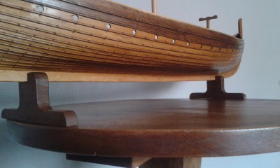

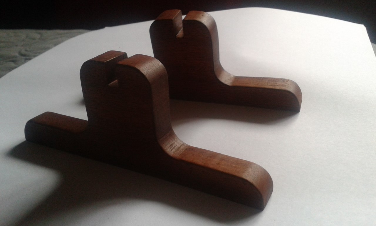

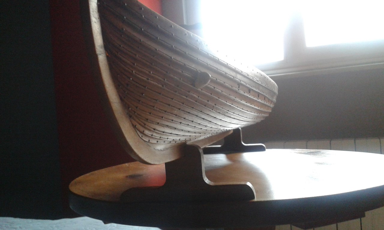

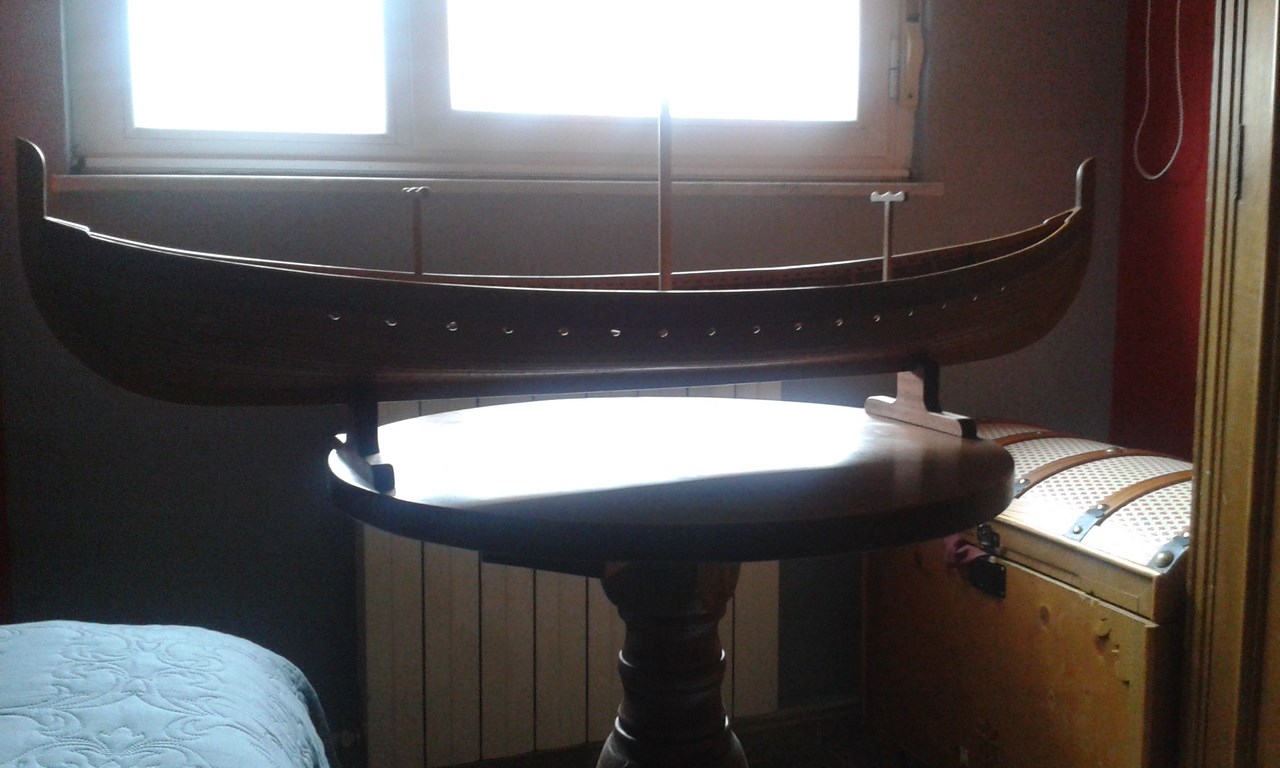

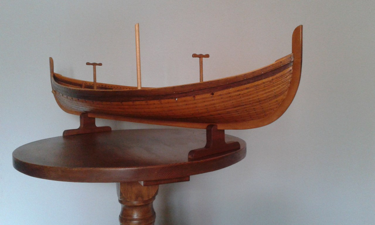

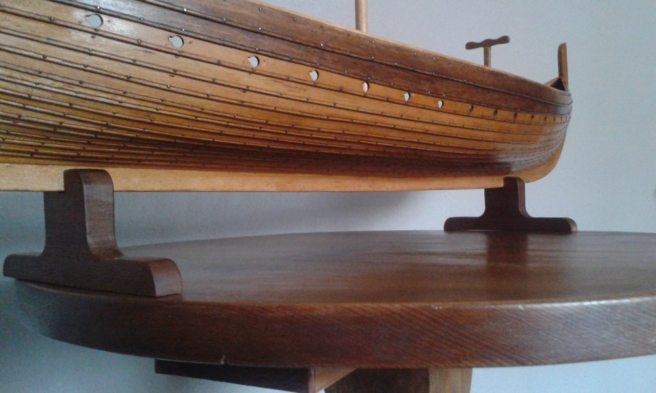

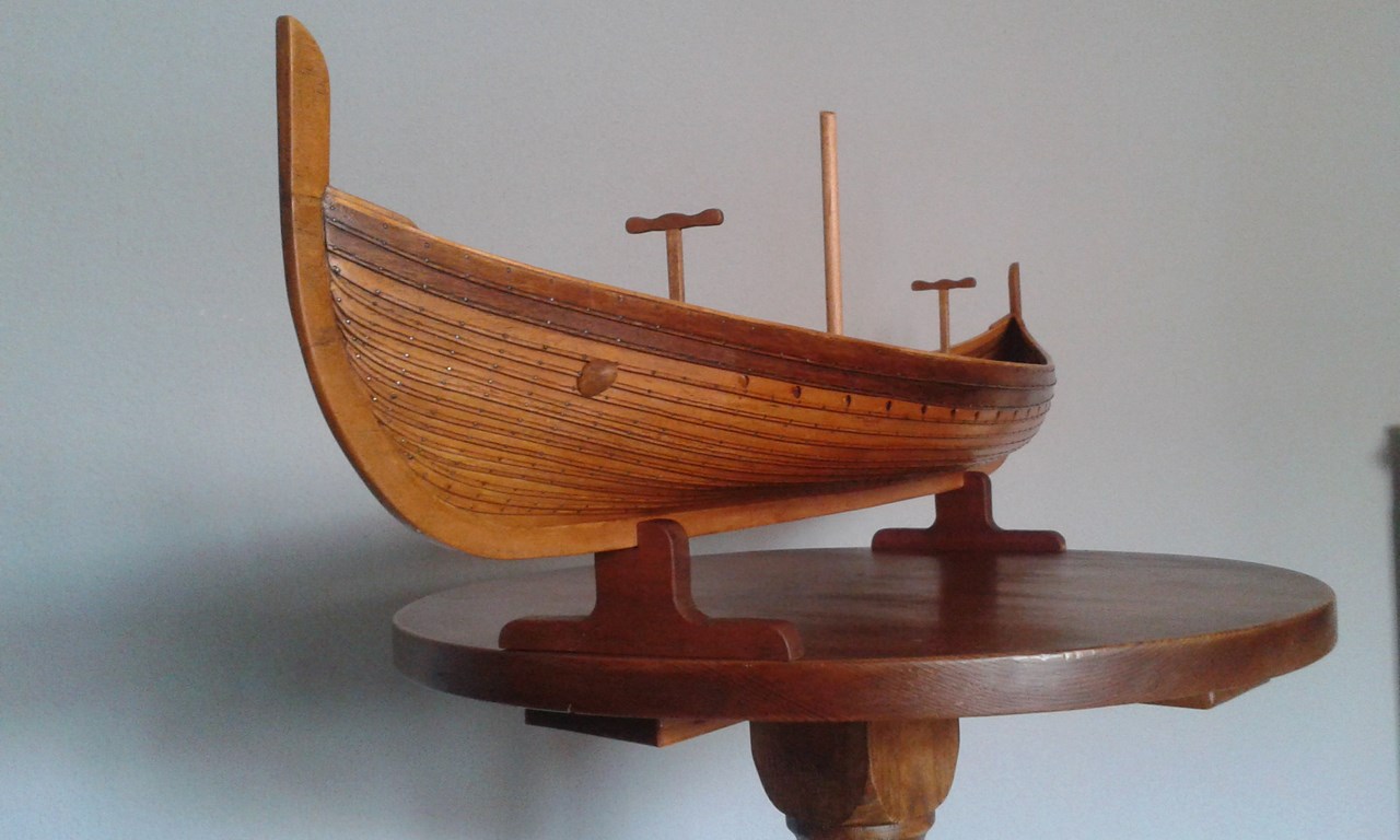

Cuando estuve en Huelva me traje algunos trozos de madera,uno de los cuales es madera de London. Esta madera es parecida al zapeli pero pesa mas y es de un color rojizo oscuro,si tiras un trozo al agua no flota se hunde, la utilizábamos mucho en las cubiertas de los atuneros ya que es muy dura y aguanta muy bien el desgaste del roce de los ganchos y aparejos cuando echan las redes por popa.El caso es que me entretuve haciendo los soportes para la nave ya que cuando venga de vacaciones iré montando todas las piezas que tengo acabadas.
No me he complicado mucho la cabeza en su diseño, es parecido a la de Liberto no tan fino el acabado porque lo quería así mas rudo y basto. También he querido hacerlos asi,es decir, sin cama..únicamente para que se pueda ver todo el casco por abajo.
Os dejo unas fotillos de como queda puesto los soportes,tengo todo desmontado,a falta de ir acabando cosillas e ir dejándolo ya fijo en la nave.Saludos y hasta la vuelta amigos.
Felices Fiestas.
Miguel Angel.
Felices Fiestas.
Miguel Angel.
me gusta esa "peana" que como dices deja todo el barco al descubierto, muy buen trabajo, eso si te vas a tener que comprar una mesa un poco más grande
