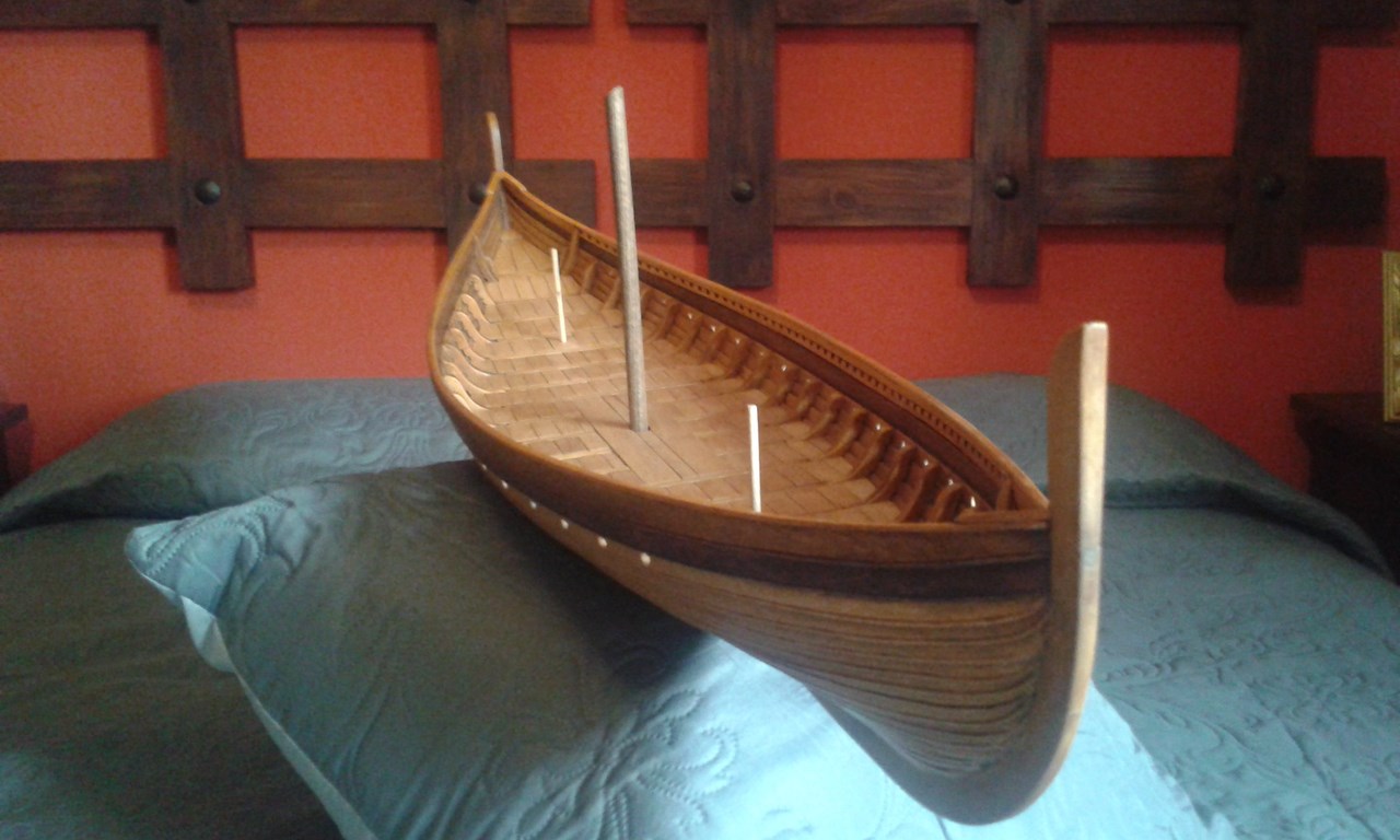

Re: En grada otra nave vikinga de Gokstad

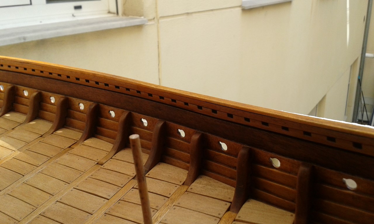

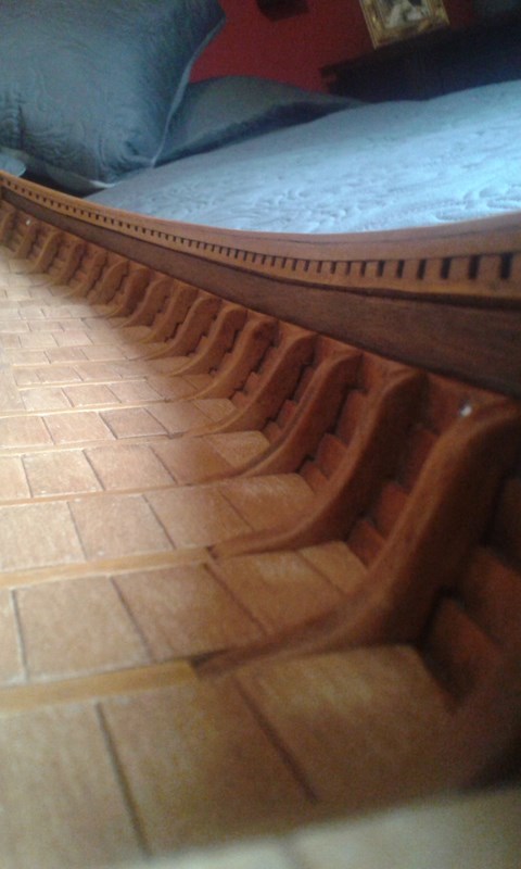

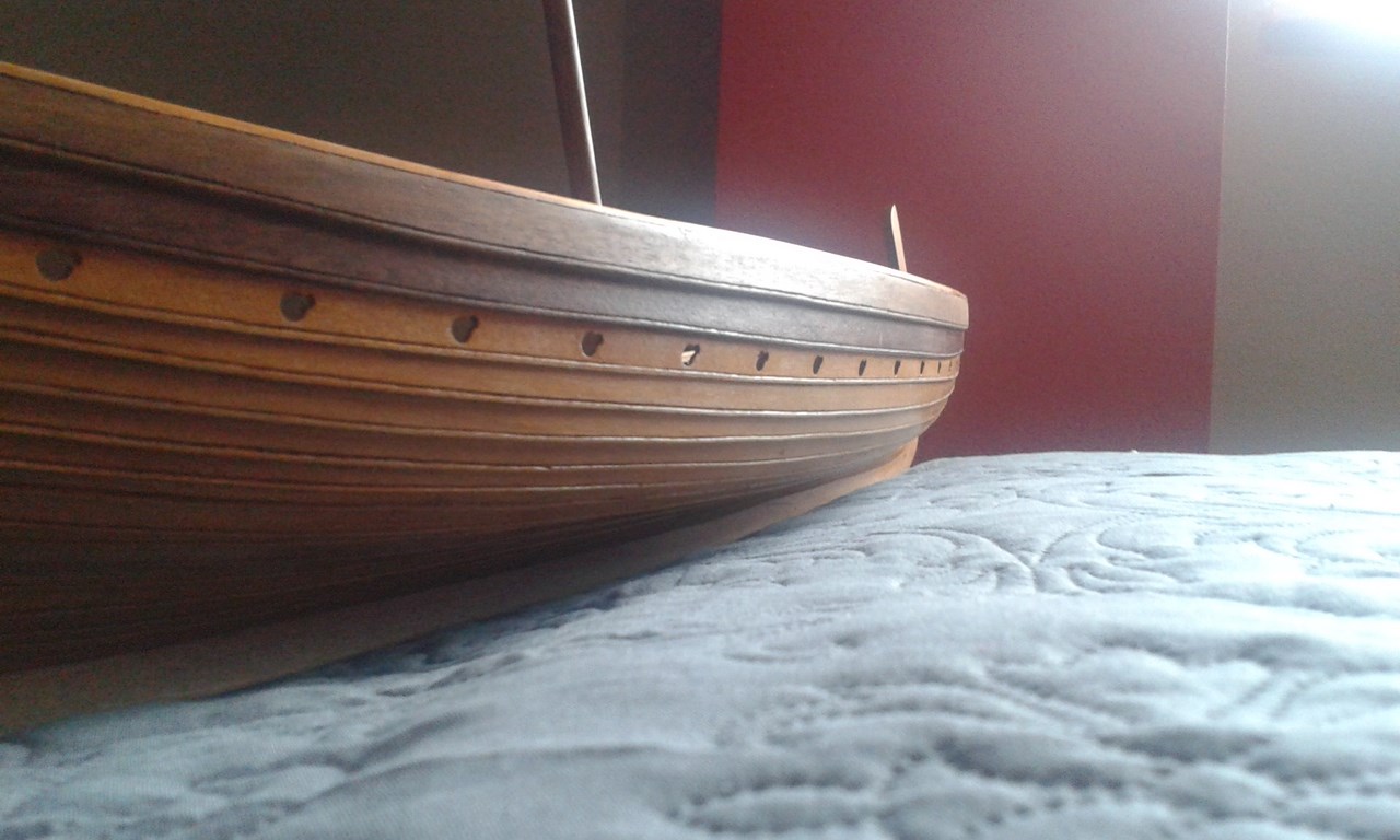

Gracias amigo,eres muy amable,ojala te animes y veamos otra nave vikinga por el foro.
Os pongo algo de lo que he estado haciendo estos días,
Tapa de regala colocada, a falta de una lija fina y un pelin de aceite...
En unos días pondré algunas fotillos de todo terminado y con las panas colocadas.
Saludos,,
Miguel angel.
Saludos,,
Miguel angel.

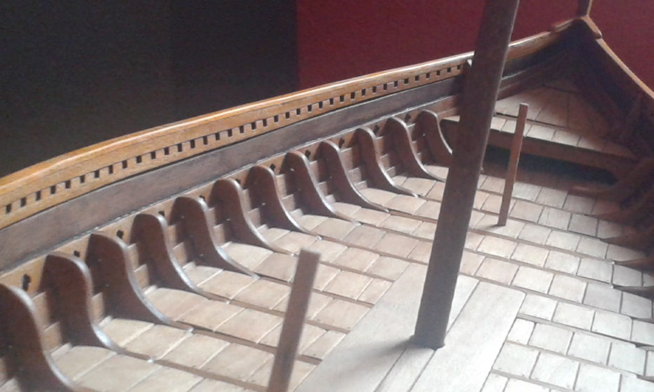

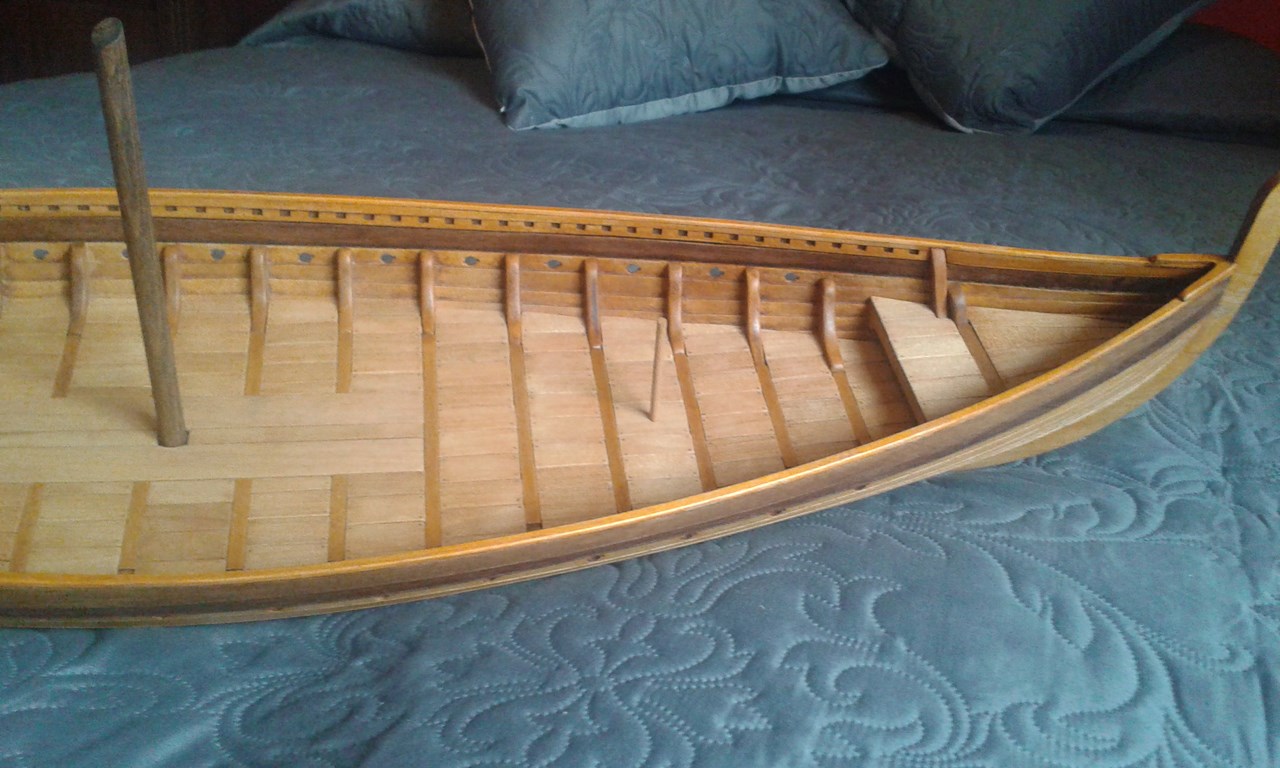

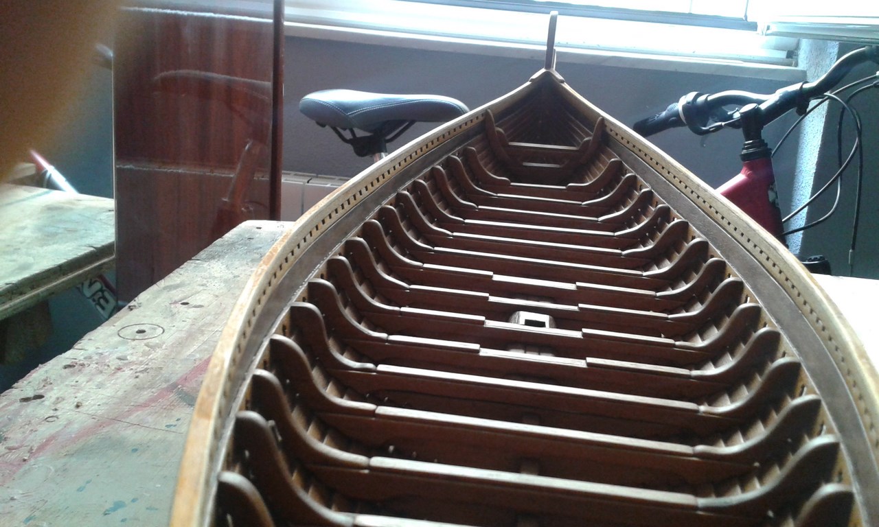

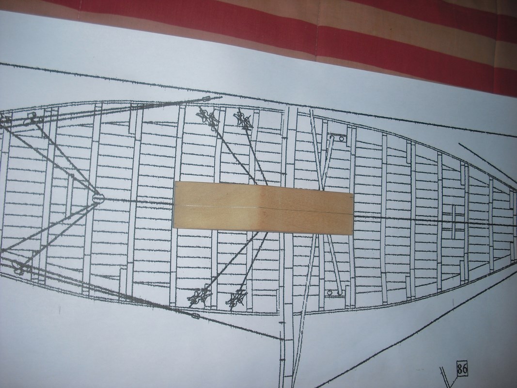

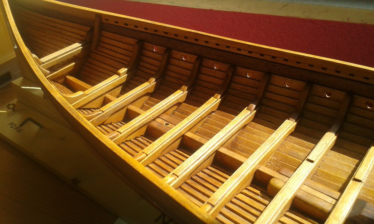

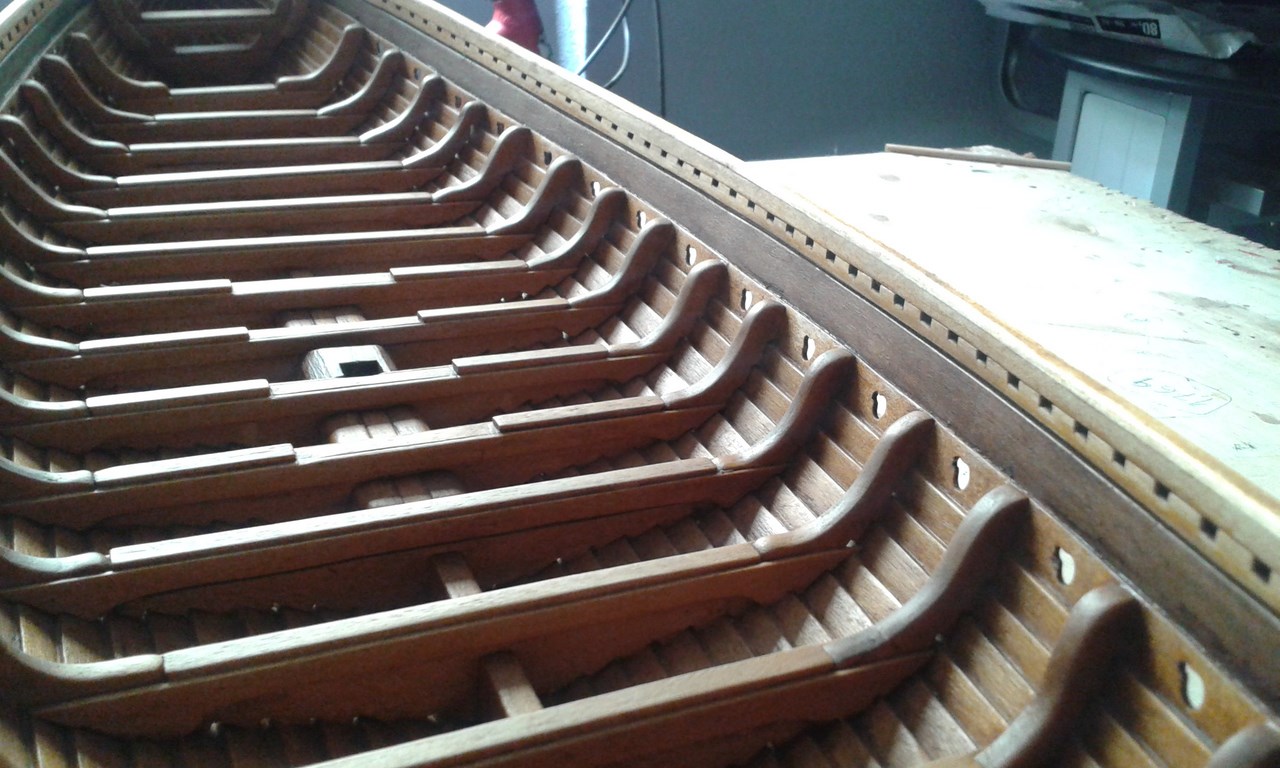

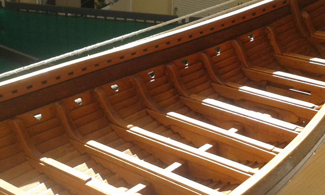

Hola a todos....
Leo y Llaut sois muy amables con vuestros comentarios hacia mi trabajo pero creo sinceramente que nos es para tanto,cualquiera podría hacerlo muchísimo mejor estoy seguro.
Bueno como os dije, quiero poneros unas fotillos de como va la cosa y para que veáis como ha quedado con las panas colocadas.
Lo próximo sera colocar todos los curvatones y terminar todo el tema de la fogonadura,es decir, donde va colocado el palo Mayor que sujeta a la vela.
Luego empezare con los remaches que no es poco,unos 1000 y pico calculo....
Leo me preguntas si colocare vela,pues en principio esta en mi mente ponerla y también los escudos y algunos detalles mas,pero como bien dice LLaut,la vela, hay que hacerla muy bien y conseguir que tenga un buen aspecto en consonancia con la nave cosa que no es nada fácil,ya se vera...
Llaut ese libro ya lo tenia visto,gracias por tu interés...
Miguel Angel.
Miguel Angel.

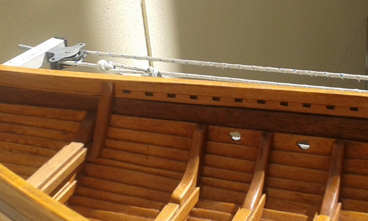

La vela en este barco es todo un reto, si, como creo, estaba hecha con lienzos de tejido cosidos con tiras de cuero como refuerzo...
- Mensajes: 6055
Hola Michael, está de lujo,las formas de la regala y de todo lo visible están perfectas, pero te diré que en mi opinión después de ver los navíos de Oslo, las réplicas y el modelo del MNM., las extremidades de las rodas tienen el doble de ancho del que deberían tener.
En cuanto a la vela la dificultad la pones tú pero si haces las costuras de los paños imitándolas y haces una vela que no sea del atleti no hay mayor problema, además a la nave de Gokstad creo que no le corresponde una vela "colchonera" sino de color liso.
El libro que pone LLaut es muy interesante, yo creía que se habían limitado a la costa de Nueva Inglaterra.

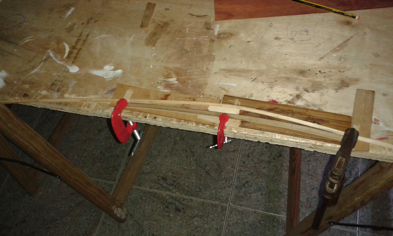

Gracias Cuartara por tus comentarios,en cuanto a la vela ya se ira viendo.
Leo tu apreciación es muy acertada y estoy totalmente de acuerdo contigo,solo decirte que ya era consciente de dicha cuestión.
En principio te diré que el grueso de la roda esta calcado o es igual que el plano de la nave y que a su vez es igual que la de Liberto,es decir,esta nave su acabado iba ser como la de Liberto con lo que no hacia falta que esta parte de la roda fuese mas delgada ya que no llebaria ningún tipo de mascaron de lobo o de dragón.Sin embargo ahora que pienso ponerle mascaron o dragón pues ha cambiado la cosa,por lo que intentare cuando llegue el momento acoplarle un trozo mas fino a la prolongación de la roda con su cabeza de dragón puesta con el fin de disimular un poco el tema.
El tema de los remaches también estoy dándole vueltas,porque no se exactamente cual seria la cantidad aceptable que debería de llevar,ya iré viendo.
Leo todo lo que veas no dudes en decirlo que siempre tendré en cuenta todos tus consejos y aportaciones ya que es la única forma de ir mejorando en próximos proyectos.
Bueno estoy liado con la fogonadura haber que sale.....

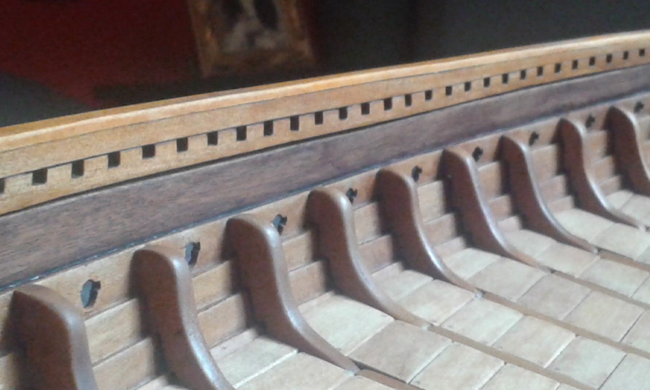

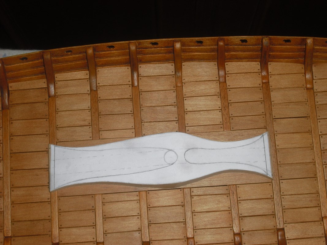

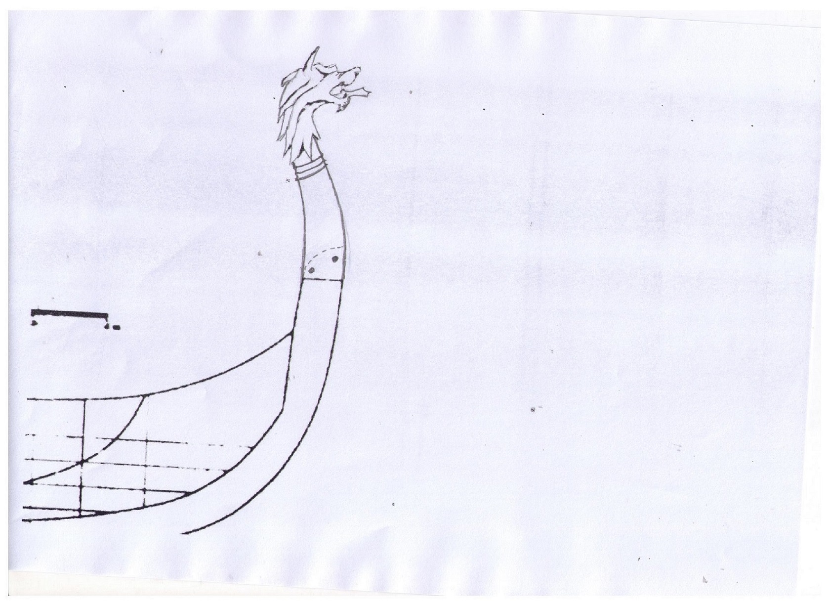

Hola Michael, esto va en marcha te felicito te va quedando fabuloso. Te pongo una imagen de cómo tenia yo pensado acoplar la cabeza de lobo en la roda, siguiendo el diseño de nuestro buen amigo Leopoldo.
Un abrazo Liberto
Un abrazo Liberto
Gracias amigo Liberto...siempre atento a la jugada...,
La verdad,mas o menos es lo que yo tengo en mente,pero aun no me corre prisa,ya te daré un toque si no me veo capaz de hacer la talla,saludos...
Miguel Angel.
Miguel Angel.
