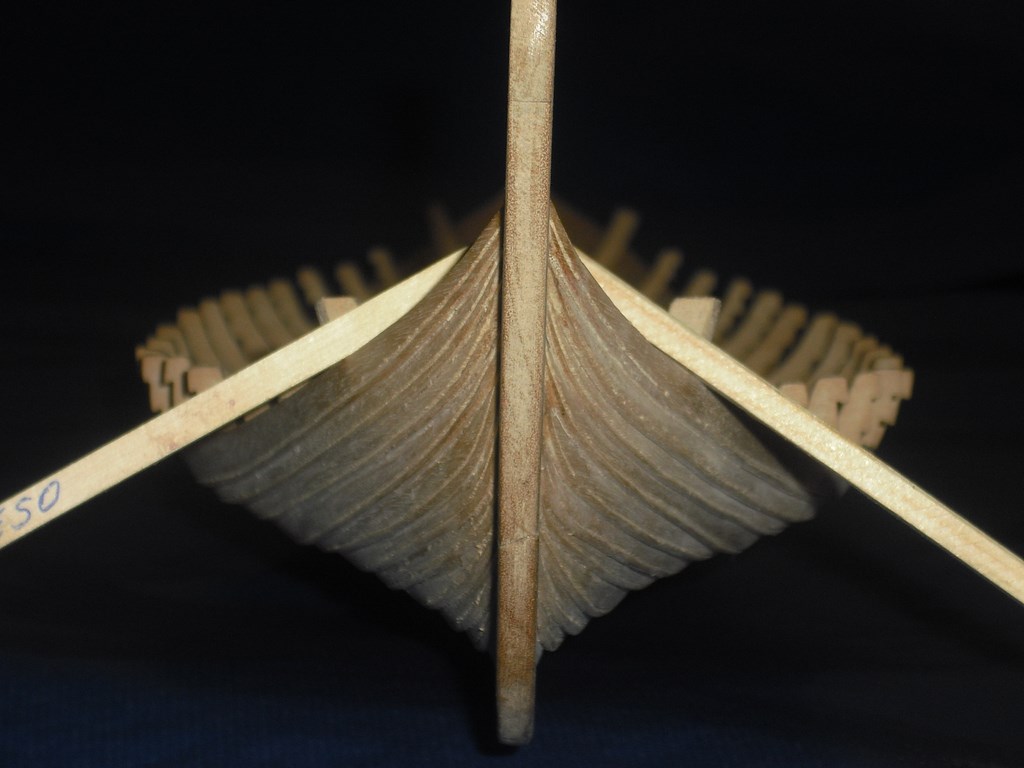

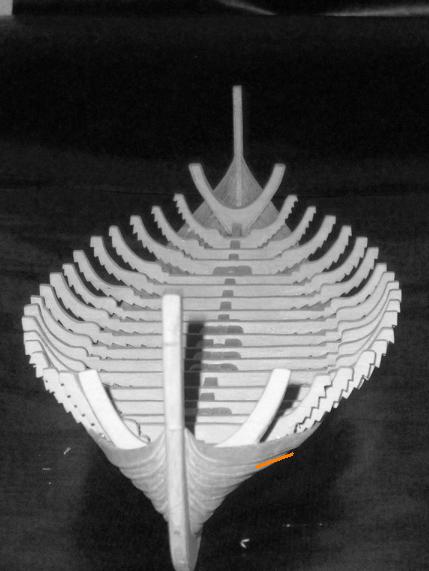

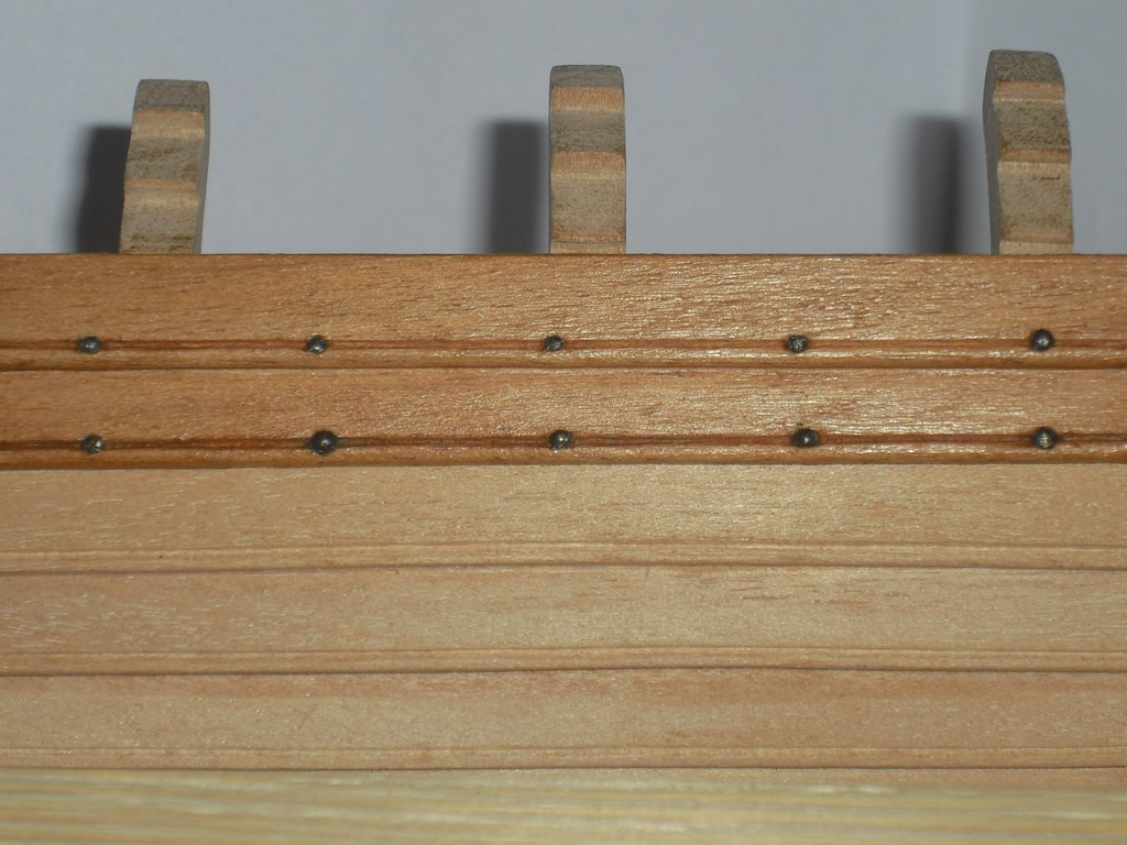

Michael, el comienzo es bueno y con paciencia lograras excelentes resultados.
Permíteme una pregunta, ¿has realizado el escantillón a las cuadernas?, hay alguna foto que da la sensación de existir una falta de curvatura en las tracas y seria una lástima, pues como antes he dicho, estas realizando un buen trabajo.
Re: En grada otra nave vikinga de Gokstad
Hola Tomas, ante todo gracias por comentar en el hilo.Todas las cuadernas tienen el escantillón,aunque hay algunas que apenas se aprecian y solo cuando coloco la traca para recibirla suelo a lo mejor retocarle algo si veo que aun no me asienta bien.Como sabes no soy un experto en dejarlo a la perfección y se que aun seguiré cometiendo muchos errores estéticos y sobre todo de acabados pero espero ir aprendiendo con el tiempo y con vuestra ayuda.
Como me dijiste una vez siempre que veas algo que lo pueda mejorar me lo dices o.k,pues lo mismo te digo ,oye pero tampoco seas muy duro conmigo,je,je,.... que mis maquetas no van a ir a un museo.
Bromas aparte Tomas me ha alegrado mucho verte por aquí,saludos....

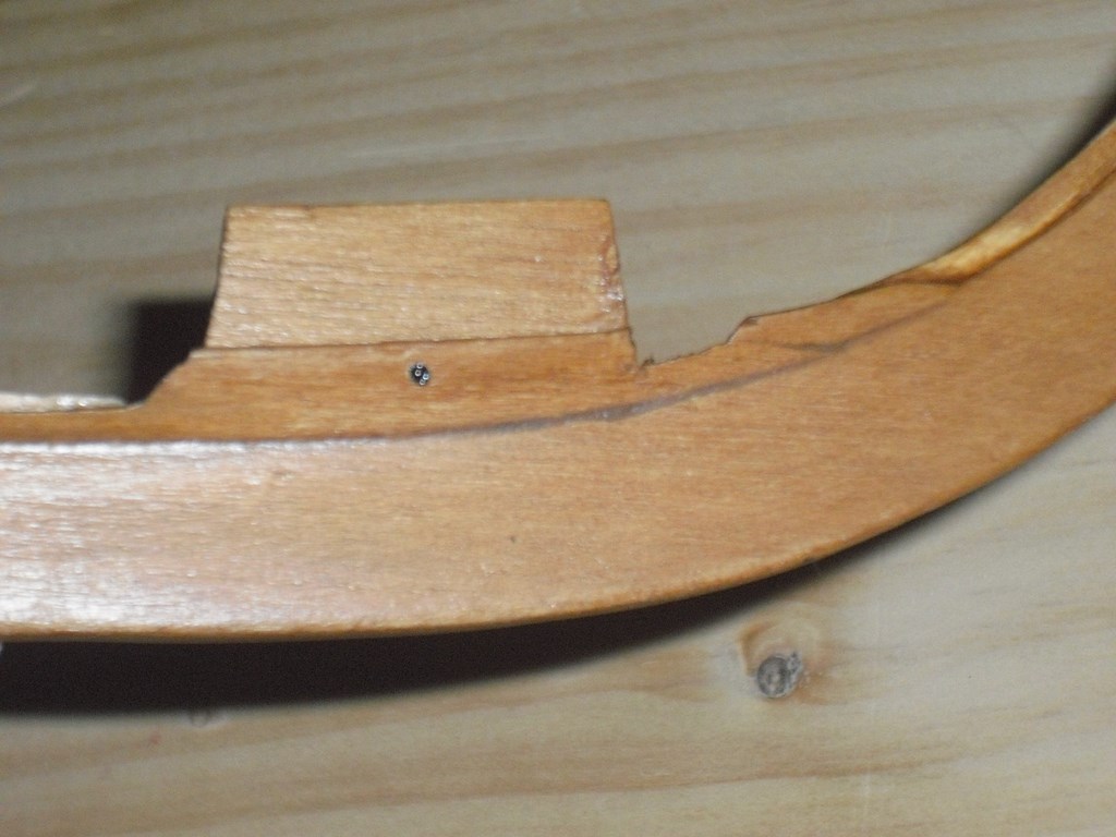

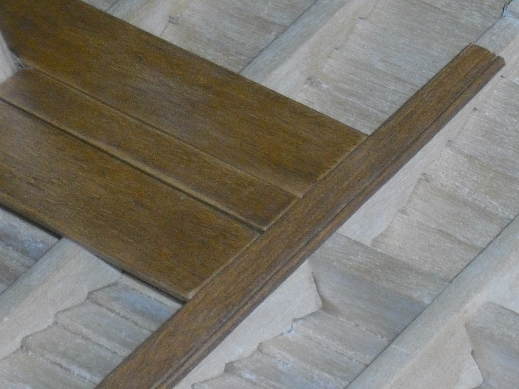

Hola compañeros,necesitaba algún consejo ya que esta nave vikinga pienso darle algún tipo de barniz color (miel,roble,..),nogalina,cera,etc...y la verdad aun no tengo muy claro en que color me quedaría mejor.Tendré que ir haciendo pruebas haber que tal,(como me dijo Liberto).Mi intención es darle algún color que no sea muy claro,mas bien tirando a un poco rustico.
Os dejo una muestra de barniz color miel,haber que os parece....
Hola Michael, me gusta como llevas el trabajo, se nota que con paciencia se obtienen grandes resultados
Mucha suerte con el proyecto
Alejandro
La goma laca deja un lindo acabado color miel, también el aceite de teka que usa Liberto es para poner en la balanza a la hora de decidir.michael escribió:Hola compañeros,necesitaba algún consejo ya que esta nave vikinga pienso darle algún tipo de barniz color (miel,roble,..),nogalina,cera,etc...
Siempre me ha fascinado la estética de las naves vikingas.
Los pocos planos existentes en internet no muestran las cuadernas con "esos rebajes, esos aserrados" (perdonad mi ignorancia) donde se asentarán las tracas. Si dispones de planos en detalle acabo aquí mi duda, sino, ¿cómo haces?
Gracias.
Gracias.

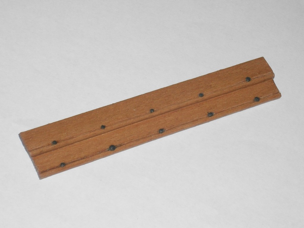

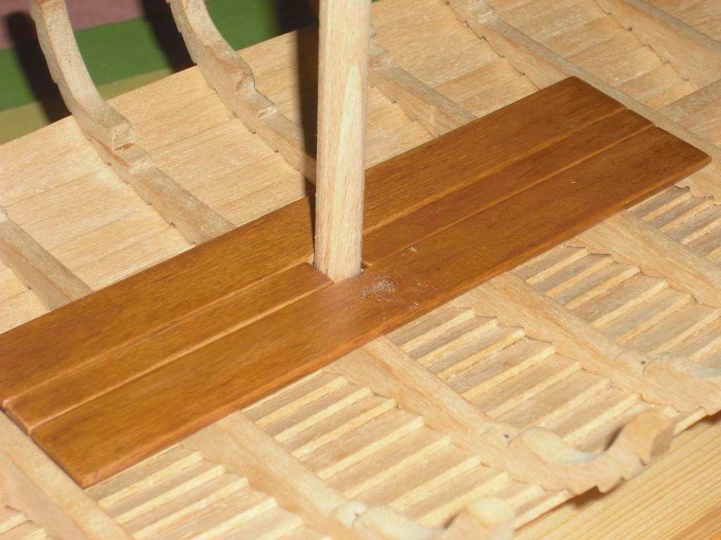

Hola compañeros bueno sigo con las pruebas y así voy descansando con el tema del forro.
Insisto solo son pruebas nada definitivo....

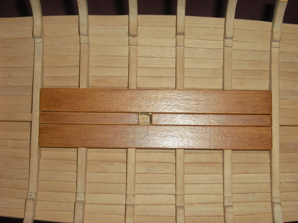

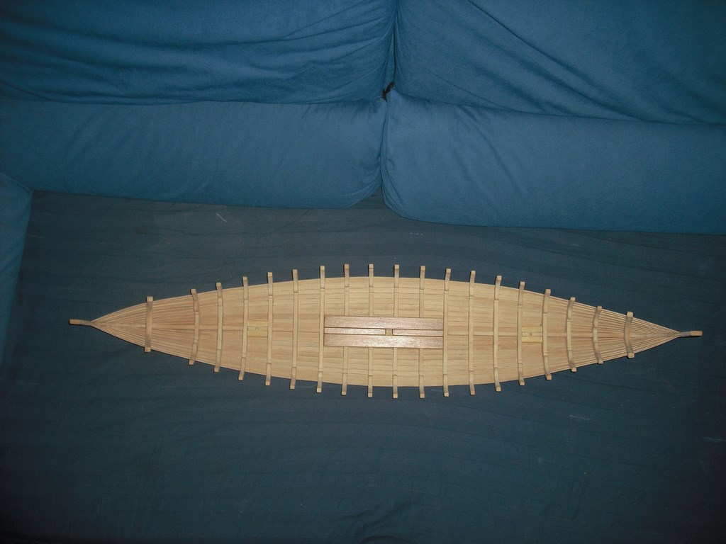

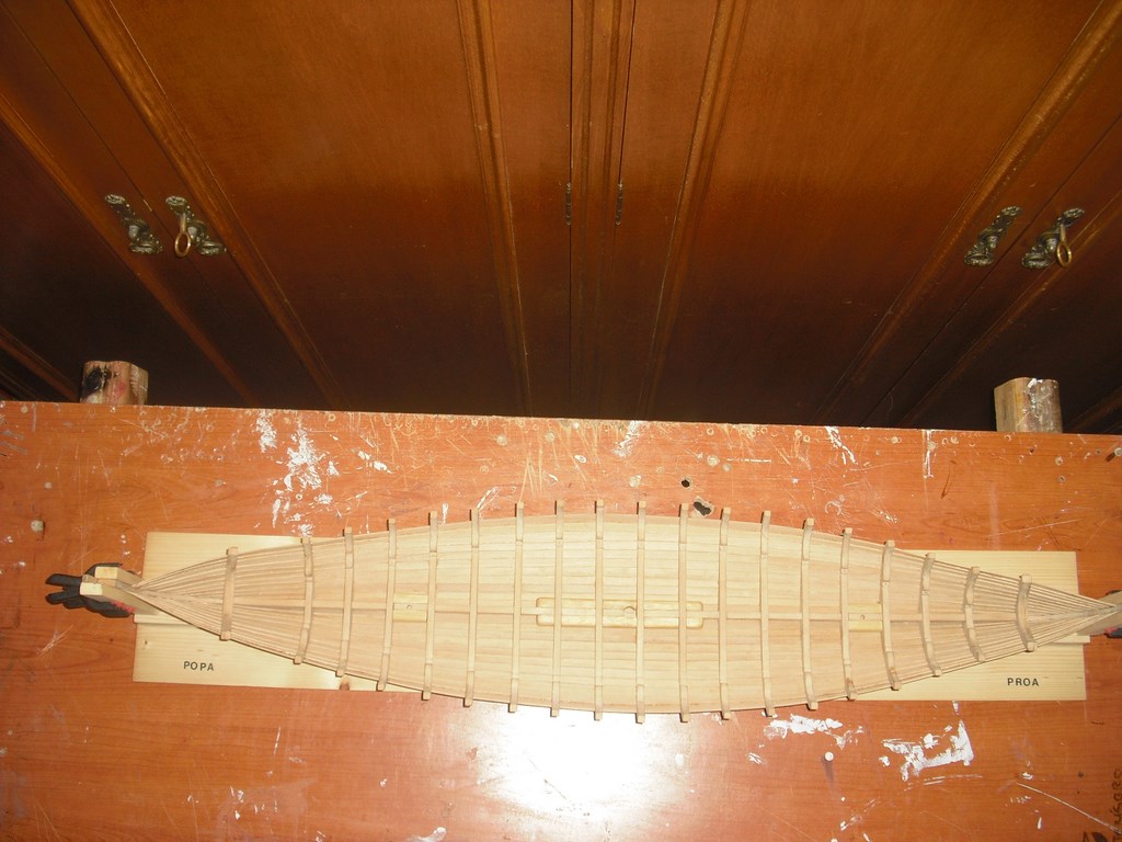

Hola amigos sigo haciendo pruebas,(barnices,colores,goma laca,tintes etc...).respecto a la nave vikinga he adelantado poco o nada.Haber si dispongo de tiempo y empiezo a colocar los baos,fogonadura y 5 tracas que me quedan y hacerle una buena limpieza a toda la nave,saludos...
Buenas tardes Miguel Angel , me gusta como te va quedando tanto en las formas como en la limpieza, ya veo que tienes intención de iniciar la cubierta y el conjunto de la fogonadura, y haces bien porque tendrás mas espacio para moverte.
Los dos tonos de color que presentas quedan muy bien, el tono miel tiene cierta semejanza con la nave del MNM. Y el tono a roble viejo se ve fenomenal.
Hace ya mas de treinta años hice unas cuantas guitarras y dos violines y la terminación era obligada, se hacia con goma laca que la preparaba uno mismo con unos componentes que vendían en las droguerías mas especializadas ( escamas y alcohol ), hoy no estoy muy al corriente de los nuevos productos que van saliendo, pero siempre la goma laca se daba a muñequilla, te digo esto por que puedes tener problemas si decides emplearla en el interior por la cantidad de recovecos que esta nave tiene, si te decides por el aceite, ocurre algo parecido por que para que quede bien, a la hora de emplearlo hay que ser generoso en la cantidad, pero pasados unos 20 minutos no hay que dejar ni rastro del aceite sobrante , de lo contrario seria un nido de suciedad, mi consejo es que si no estas acostumbrado a la utilización de estos dos productos emplees estos tintes y barnices que quedan fenomenales y sin ningún riesgo, yo creo sinceramente que los dos tonos que presentas, puede quedarte una muy buena terminación.
Miguel Angel te felicito, seguimos en contacto un abrazo Liberto
Gracias amigo Liberto,en realidad aun no tengo decidido cual sera la terminación a elegir,aunque me inclino mas por un tinte o barniz.Efectivamente haber si empiezo con las panas de la cubierta y lo que con lleva todo eso,fogonadura,baos,etc...por cierto lo de el rotulador de tinta china va de maravilla,hice algunas pruebas y bueno tendré que tenerlo en cuenta,ya se vera.
Lo bueno que tengo es que tu vas por delante y me vas facilitando muchos problemas,ya sabes,los remos por ejemplo que parece que ya los tienes bastantes conseguidos,saludos...
Miguel Angel

Me gusta el tono viejo oscurecido, más que el color miel.
Buen trabajo michael.

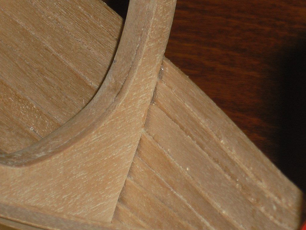

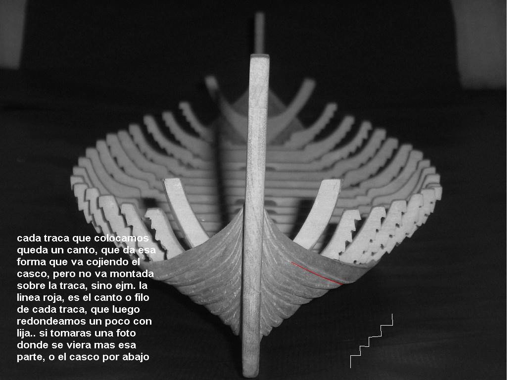

Hola miguel, podes sacar una foto del casco volteado, tengo una duda de como va la union de las tracas, si cada una se encarama en la anterior o el filo o canto va dando esa forma, que luego matamos o mejor dicho redondeamos con lija..
Saludos/gracias
te envie un MP
Saludos/gracias
