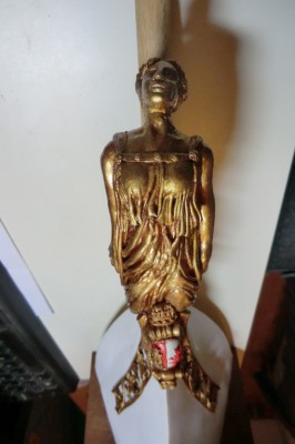

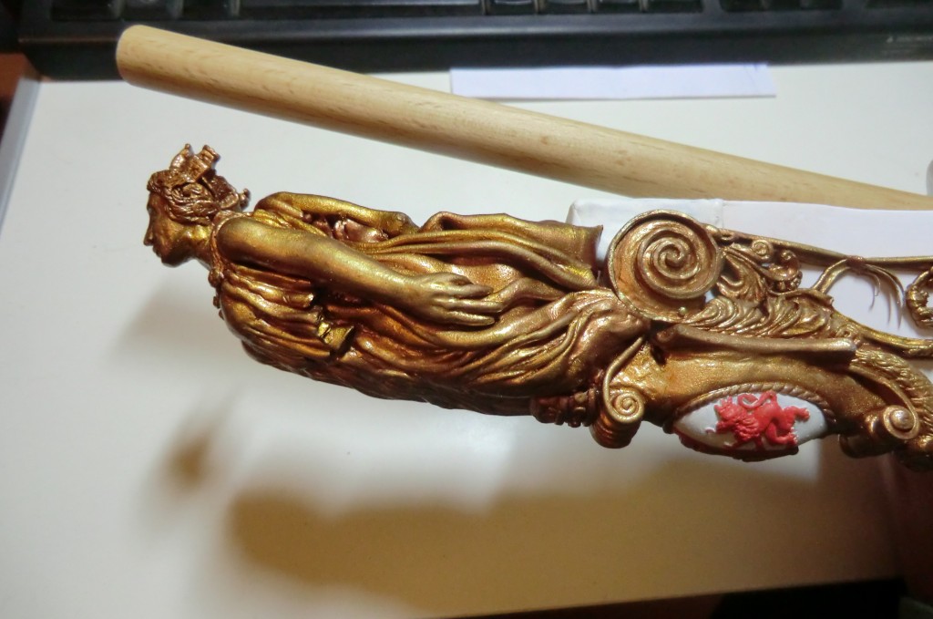

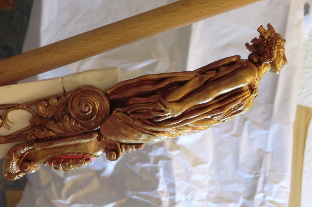

En la imagen que subo a continuación puede verse el cuerpo de Minerva, el mascarón del Cano (la primera figura que hice), tardé varios días en hacerla, e hice los brazos por separado del cuerpo, lo que te permite modelarlos completos al no estar pegados a los costados. El cuerpo lo "vestí" con láminas muy finas de masilla aplanadas con un rodillo, esto me permitía simular las arrugas y la caída del tejido.

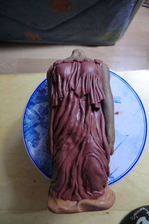

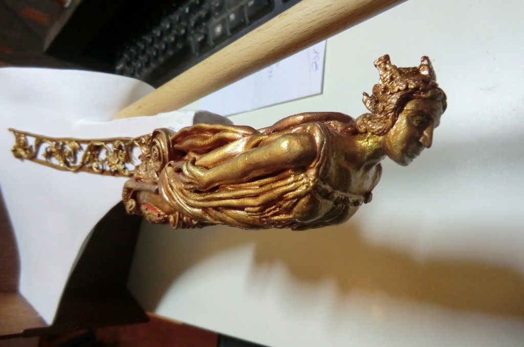

´ La cabeza la hice a parte, y tras varios intentos obtuve una que me convencía, y la pegué al cuello. Para pegar unos trozos a otros se hace como con la plastilina o la arcilla, se colocan los dos trozos juntos y se presiona, después se repasa la unión con una pequeña espátula, pasando un poco de material de un lado a otro de la unión. Luego se igualan las texturas y listo.
Si no se puede presionar para no deformar la pieza, con un punzón puedes hacer pequeñas "muescas" que unan los dos trozos, haciendo una especie de costura, tipo frankenstein. Después se pueden añadir pequeños trozos de material en la unión y repartirlos con la espátula hasta alcanzar el volumen necesario e igualar las texturas.

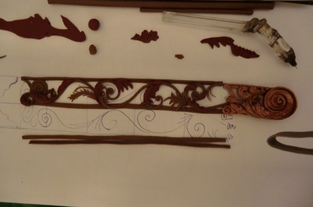

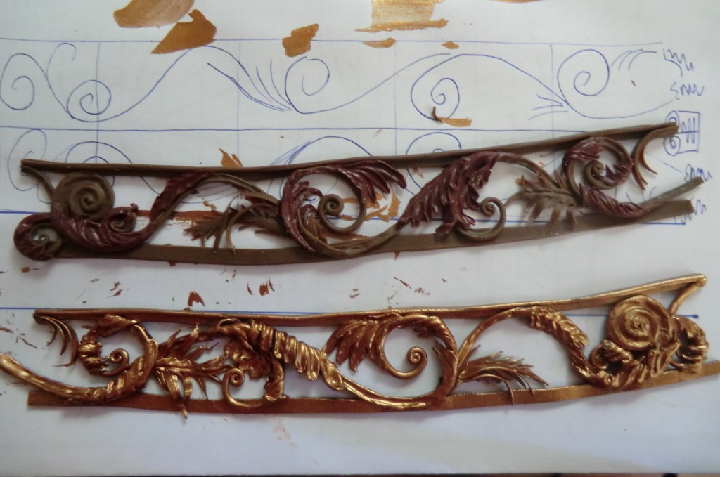

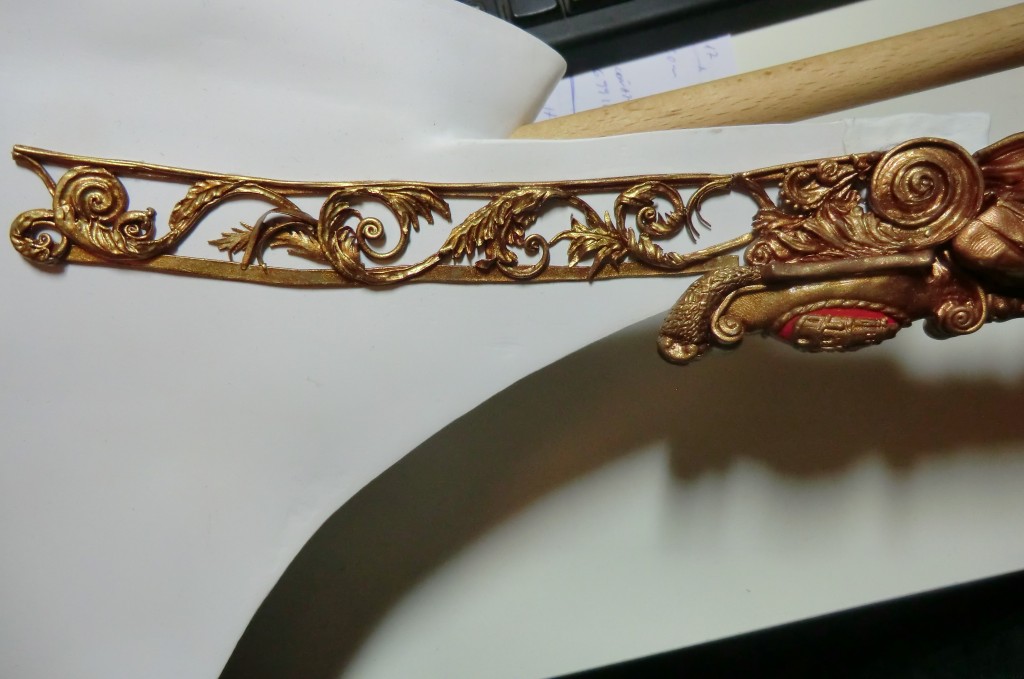

También se pueden hacer cilindros, todo lo delgados que se precise, haciendo rodar un trozo sobre la mesa, igual que la plastilina.

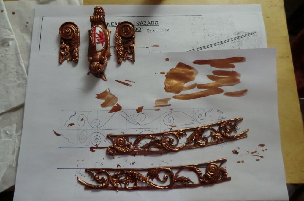

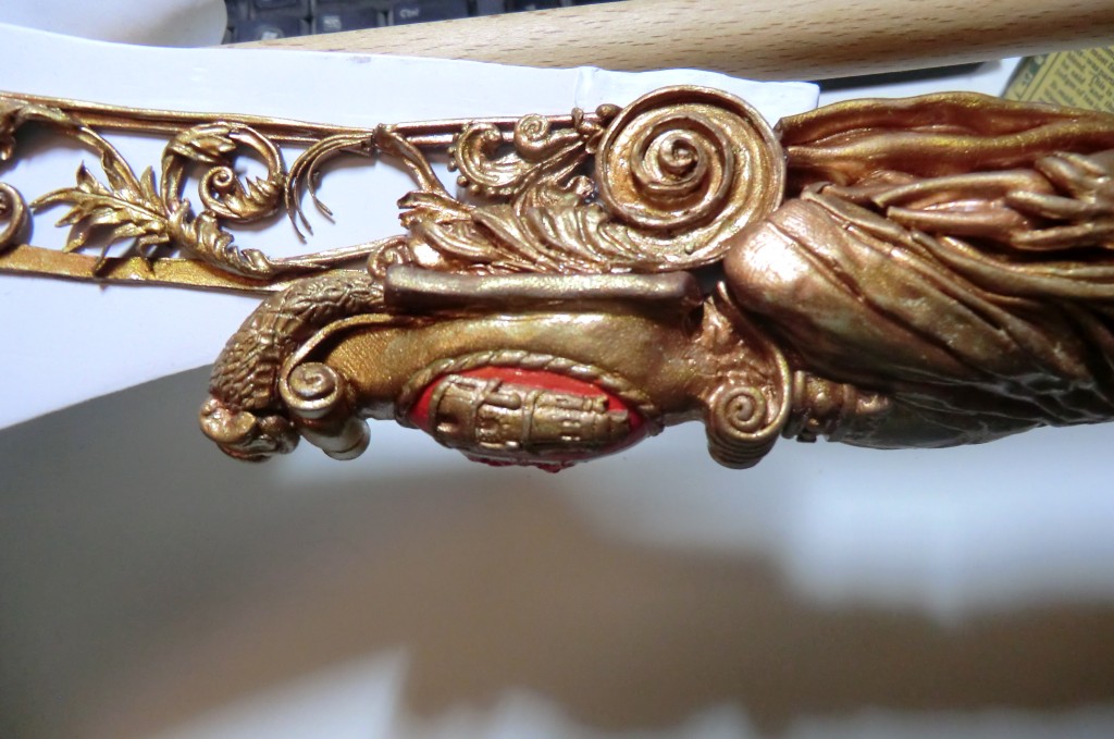

Los adornos de los costados del mascarón (siguientes fotos) los hice combinando estos cilindros delgados, enrollados formando volutas, con láminas delgadas, sobre las que dibujaba las formas de las hojas con un punzón, los recortaba con un cúter y les daba textura con un palito con la punta redondeada.
Uso distintos colores para distintas partes de la figura porque me ayuda a distinguir las formas durante el proceso, y porque tengo colores de sobra, pero no es necesario. Aunque a veces distintos colores tienen texturas ligeramente diferentes.
Respecto a los útiles que empleo para modelar, me los voy haciendo según las necesidades, algún punzón, como el que aparece en la fotografía, hecho con un bolígrafo y un alfiler, y muchos palillos de dientes, que corto en visel para hacer pequeñas espátulas, o a los que redondeo la punta, haciéndola roma para determinadas texturas. Cepillos de dientes, cúters... cualquier cosa puede ayudar, pero para estos tamaños prefiero hacer las herramientas a medida, a usar las herramientas de modelado estándar, que se venden para modelar cosas grandes y apenas caben en los recovecos de las tallas que reproducimos en miniatura.

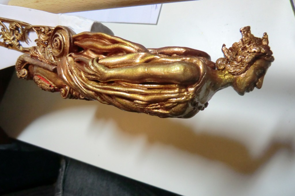

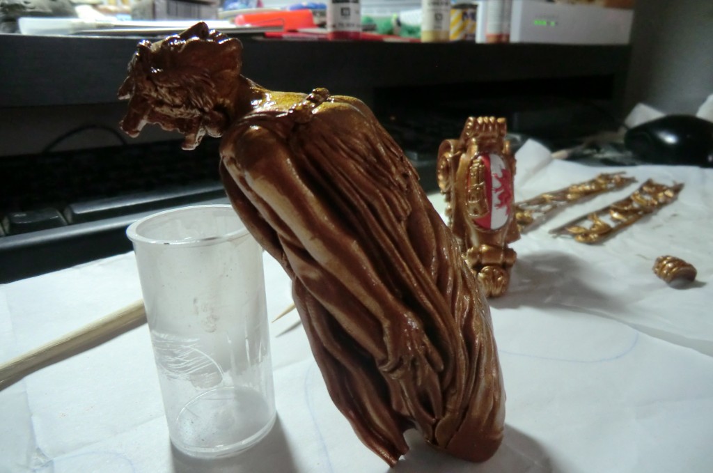

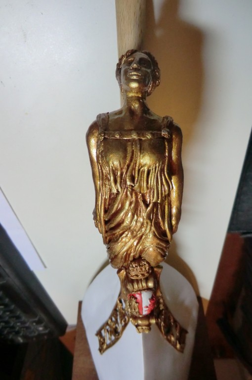

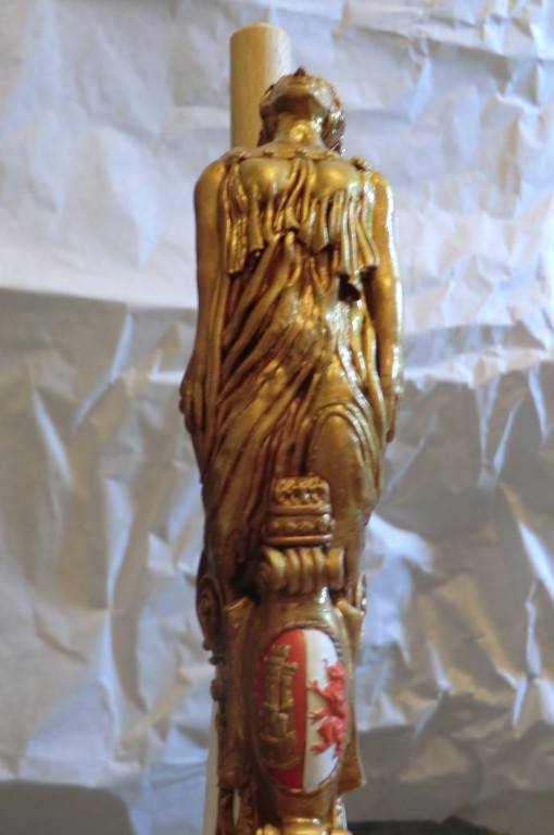

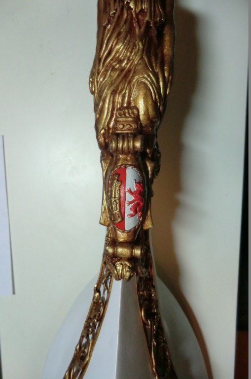

Dejo unas fotos del resultado final presentado en una peana provisional con forma de proa, que no está a escala. Pretendo hacer en breve una maqueta de la proa del Cano en la que irá el mascarón.

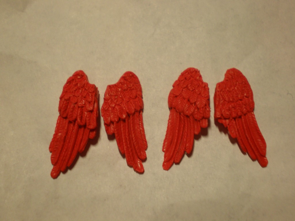

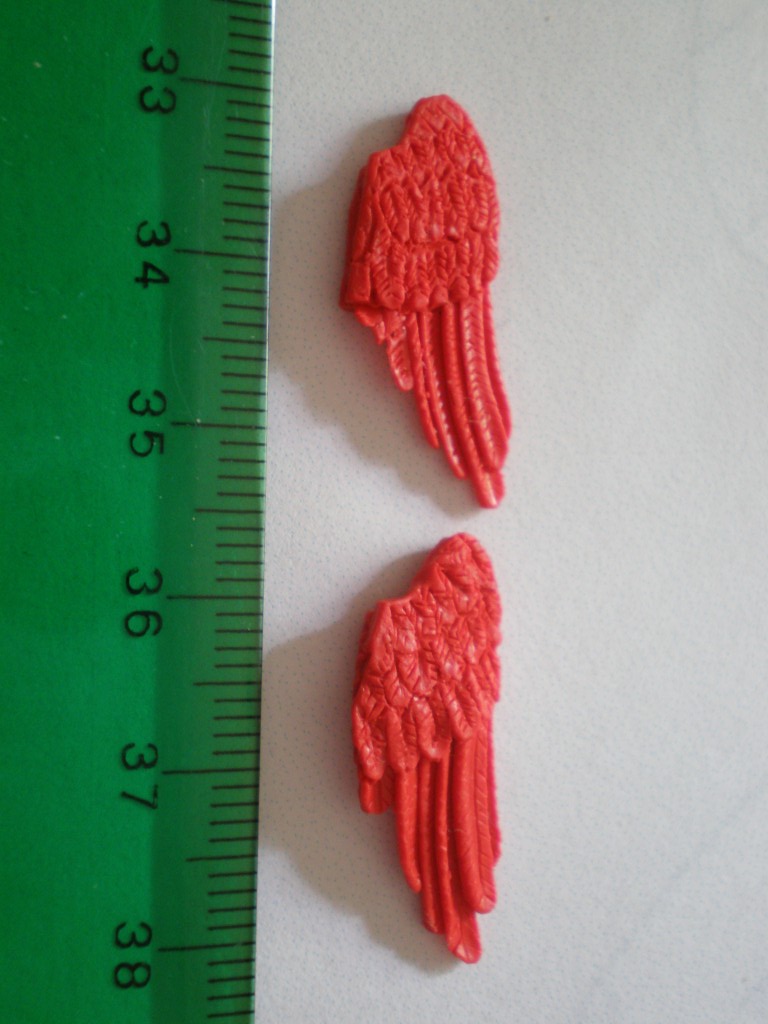

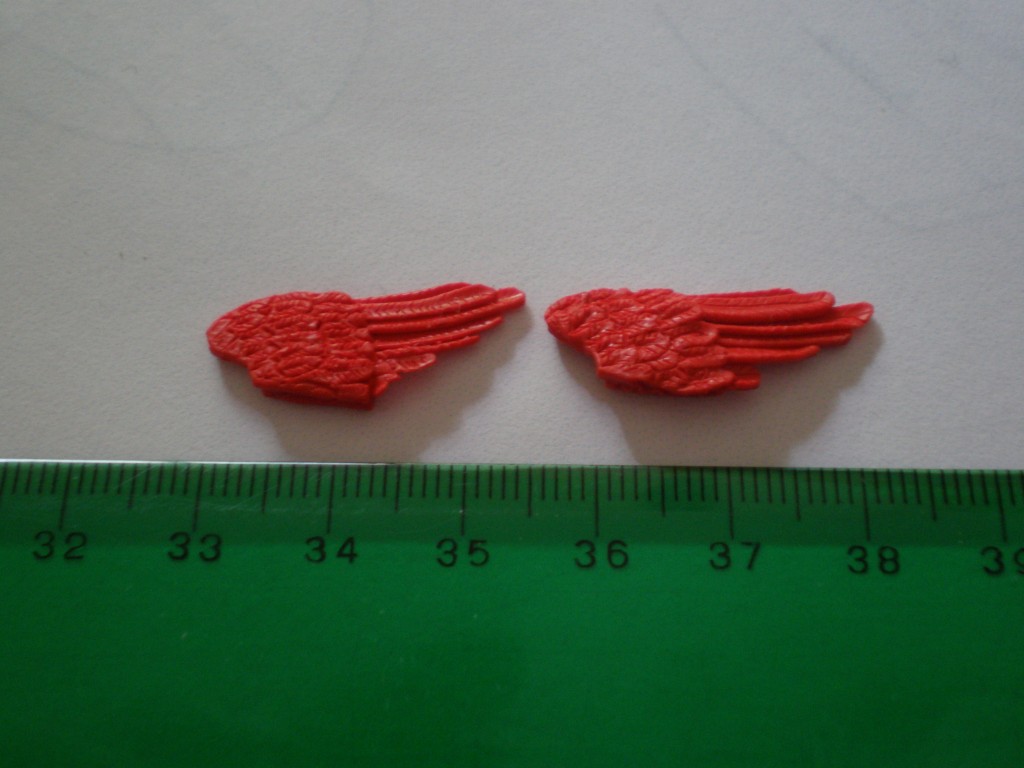

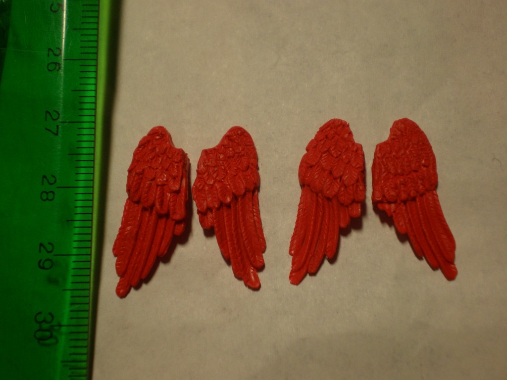

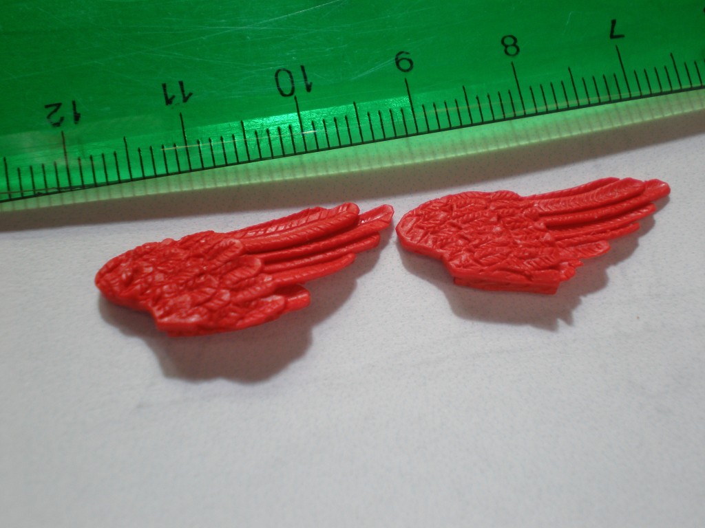

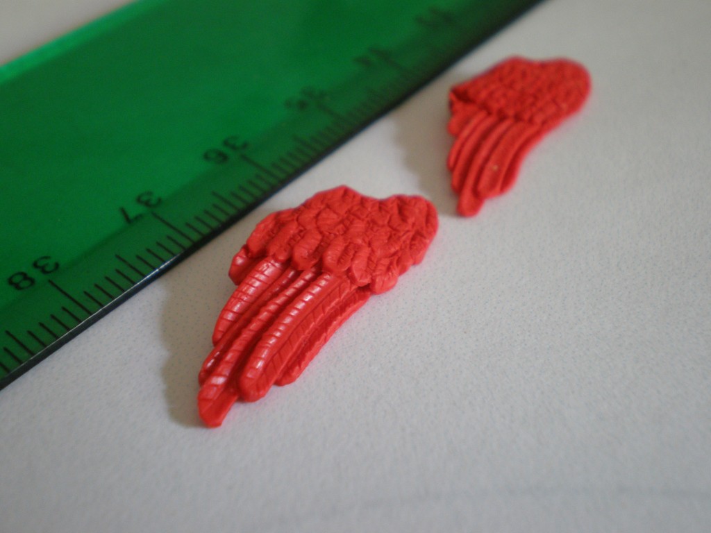

Bueno, siguiendo con el proceso de modelado, voy a detallar el proceso que he seguido para hacer las alas de los angelitos.
Mi primer intento, que no me convenció, consistió en hacer una lámina fina con la masilla, y con un punzón dibujé el contorno del ala al tamaño que aparecen en los planos. Después la recorté con un cúter y pasé a dibujar las plumas con el punzón. El resultado era demasiado liso, con muy poco relieve, comparándolo con el original.
Para aumentar el relieve decidí hacer todas las plumas individualmente, y pegarlas sobre el ala. En este caso, el relieve de las plumas pequeñas resultaba excesivo, por lo que decidí combinar ambos procedimientos:
Corté de una lámina fina la forma de la parte superior del ala, la zona "musculada", es decir, la zona de las plumas pequeñas (coberteras), sin las remeras.
Luego hice las plumas remeras, las largas. Para ello hice cilindros de masilla haciéndola rodar sobre la mesa hasta que tenían unos 2mm de diámetro. Después los corté con el cúter, a lo largo, por la mitad. Apoyando cada una de estas mitades sobre el lado plano las aplasté con un cilindro metálico de unos 2mm de diámetro, para que no fueran planas. De estas tiras fui cortando trozos del largo de cada pluma remera, les redondeaba el extremo inferior, cortándoles las esquinas, y las pegué al borde del ala, apretando con un punzón de punta redonda en la zona de inserción. Cuando estaban todas las remeras en su lugar, cubrí la zona de inserción solo con una hilera de plumas cortas (coberteras), hechas del mismo modo que las remeras, pero más cortas y delgadas. La parte superior de esta plumas las fusioné lateralmente con la punta redondeada. El resto de las plumas coberteras la dibujé con el punzón, comenzando por la parte superior de la hilera que ya estaba colocada.
Una vez dibujadas todas, le di un poco de concavidad con la punta redonda a cada pluma, y curvé las remeras hasta su posición. Después, con el punzón, le dibujé a todas una línea central a lo largo, simulando el raquis, el nervio central. En las remeras aproveché esto para pegar unas plumas a otras en su posición y con su curvatura, porque apretar a todo lo largo con el punzón es suficiente para que se queden adheridas.
Ya sólo quedaba rayar cada pluma con el cúter, con cuidado de solo marcar, sin cortar, desde el centro hacia afuera y hacia abajo, a ambos lados del centro.
Dejo las alas como las tengo ahora.
No hay de que Leopoldofran, he aprendido tanto de ustedes en este foro que si puedo aportar algo, solo estoy pagando una mínima parte de mi deuda.

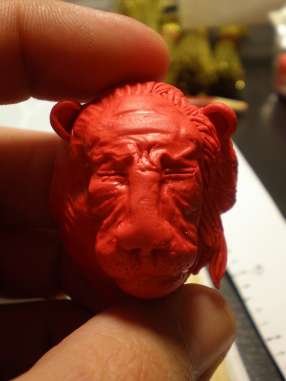

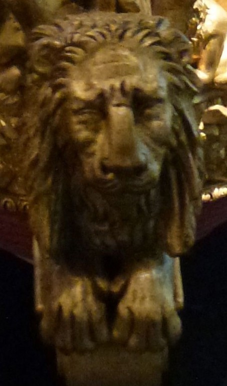

En el caso de esta cara de león, comencé con el óvalo de la cara, y cuando la terminé, le añadí alrededor unas planchas más o menos amorfas sobre las que dibujé la melena. Lo he hecho a modo de ejercicio, así que no me he esmerado demasiado en las texturas, solo ha tratado de conseguir una aproximación a las proporciones y la expresión.

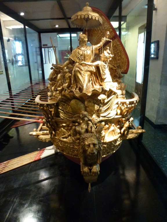

Dejo una foto del resultado y del original en el que está basado, el mascarón de proa del Bucentauro veneciano (Bucintoro)
