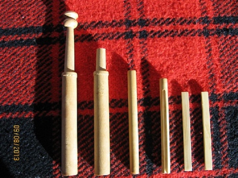

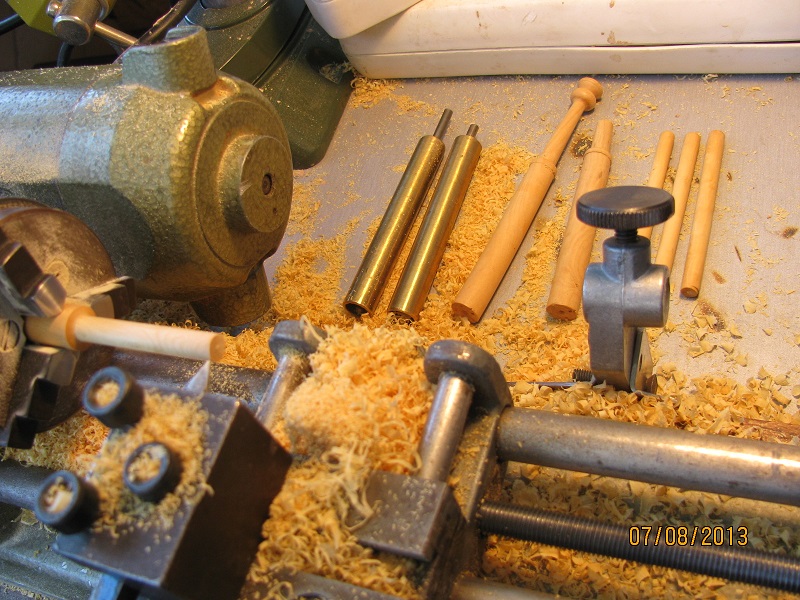

Como veréis están hechos con bolillos de boj, posiblemente lleven en mi poder mas de cuarenta años, recuerdo que los vendían por cajas de zapatos llenas y costaban la friolera de 25 Pts. la caja.
El pueblo donde los compre es Puerto Lumbreras ( Murcia ) y por si os interesa creo que todavía siguen fabricando, ya es cosa de que os informéis….. pero seguro que el precio no es el mismo….
Un abrazo Liberto

Hola Liberto, ya me gustaría echar mano a los bolillos, si son de boj, me temo que los de ahora serán de otra madera.

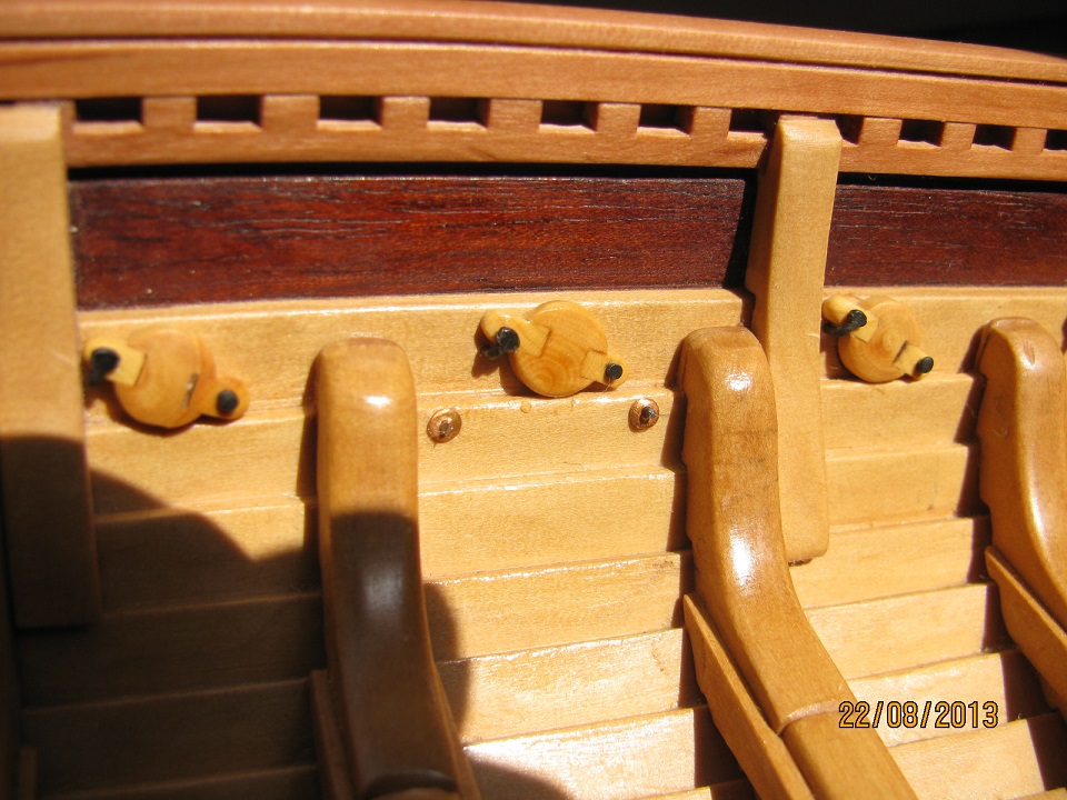

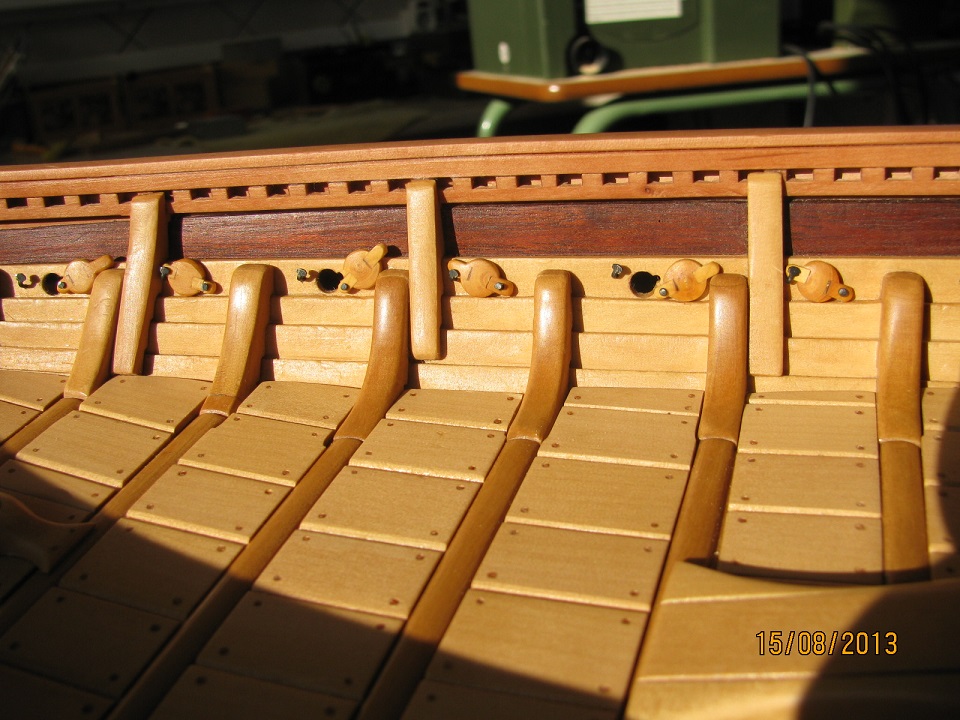

Aquí os dejo unas imágenes de cómo quedan las tapas para las falucheras ya colocadas,
Un abrazo Liberto Amate

Hola Liberto, no recuerdo haber visto en ningún vídeo cómo iban las tapas de las falucheras, pero ya están y al parecer funcionan.
Lo de la serie los vikingos y el timón, son manías mías, nadie se fija en eso, pero para mí es como ver un coche con el volante a la derecha. Ojála sea el único fallo que tiene la nave que se han preparado.

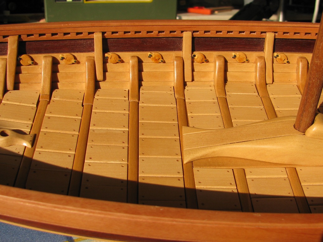

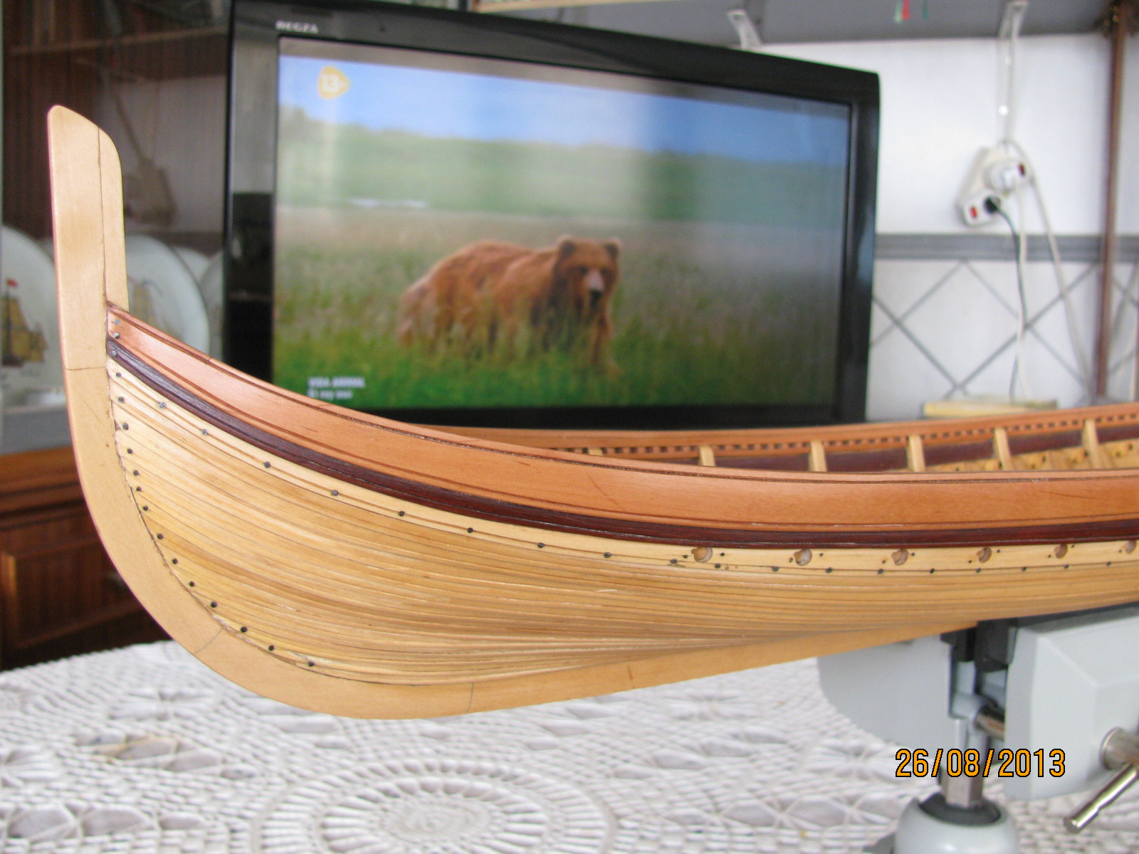

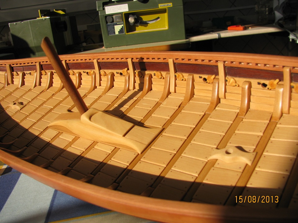

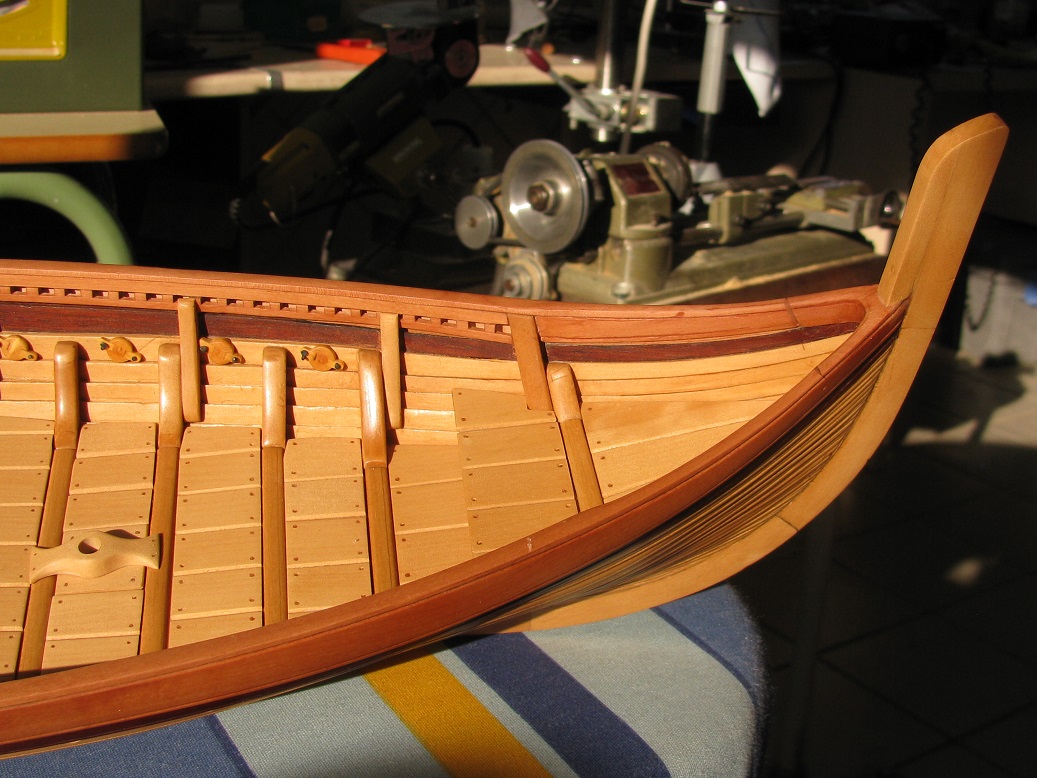

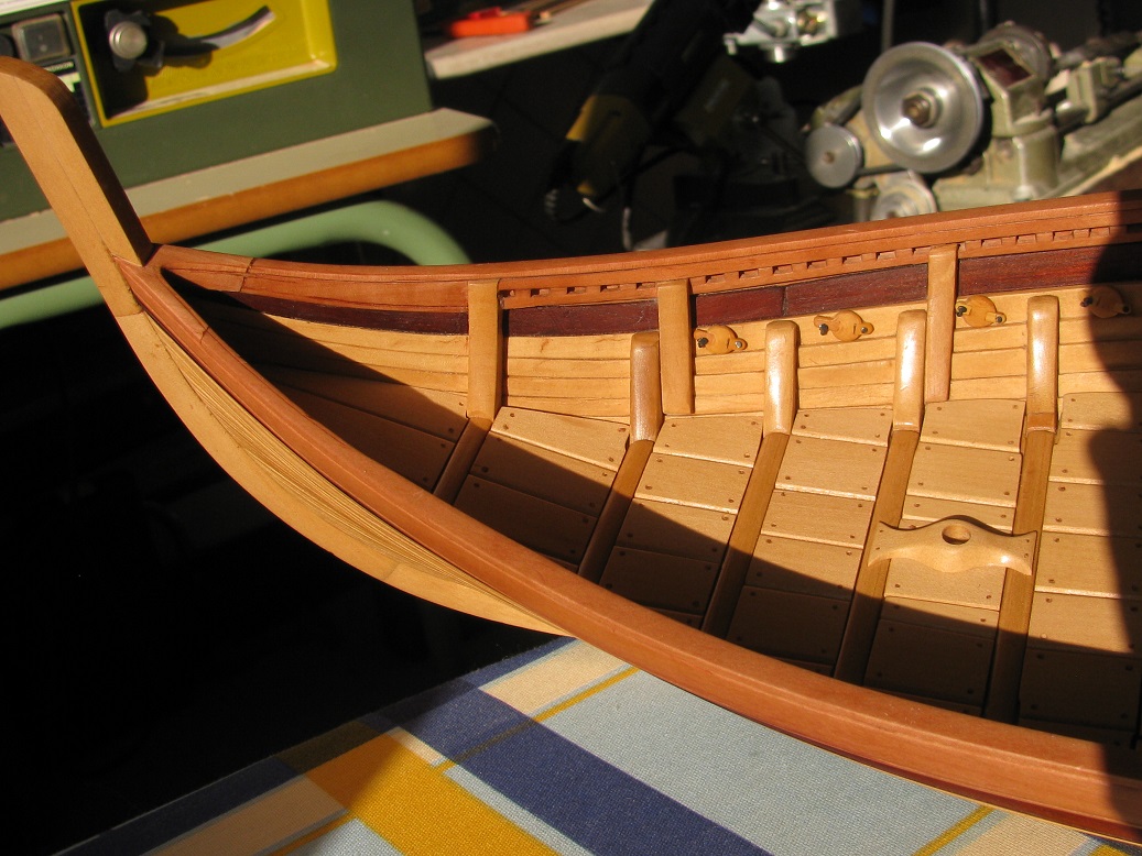

Buenas tardes amigos Leopoldo, michael, darry y como no saludos también para todos los que pasáis por este hilo y compartir con nosotros este noble arte del” Modelismo Naval “

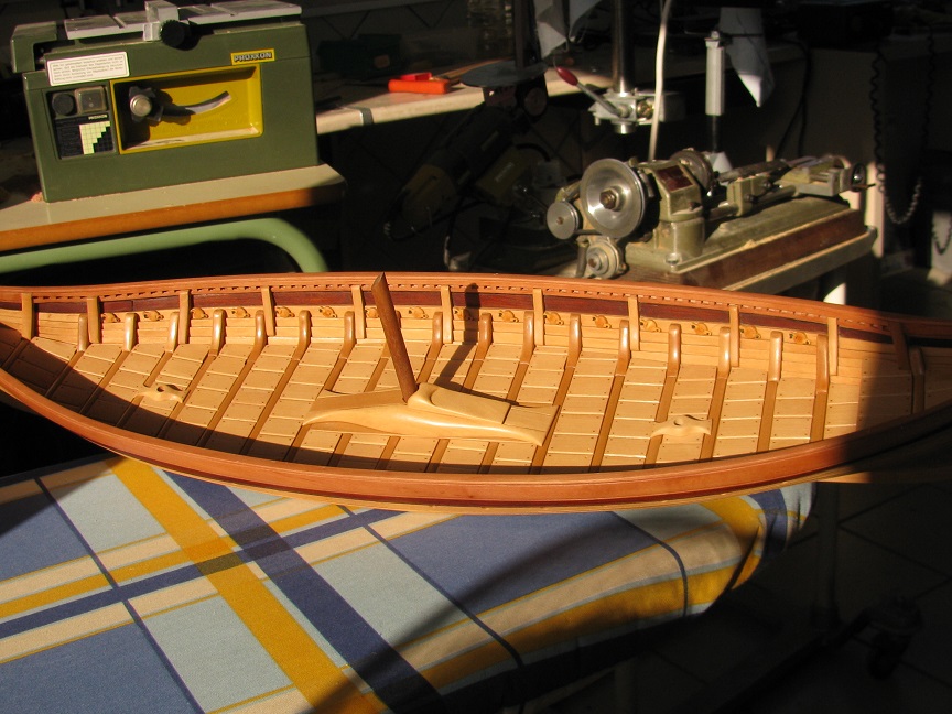

Bueno ya estamos de nuevo en el astillero, he pasado unos días de descanso y este ha sido el motivo de tardar en contestar a vuestras entradas, siempre atentas y por supuesto constructivas.
Amigos Leopoldo y michael, si volvéis a ver el video que precisamente Leopoldo incorporo en este hilo como algo especial y la verdad que así es, veréis en el minuto 2,24 aprox. como van en esta nave colocadas las tapas de las falucheras y veréis que tienen un gran parecido con el sistema que yo he empleado. " onclick="window.open(this.href);return false; este es el video pero por sino entra, en la entrada del lunes Ago 05,2013 veréis el que puso Leopoldo y yo lo he comprobado y se ve muy bien
Leopoldo la dirección de los bolillos, es muy posible que yo te la diera mal, pero toma nota de esta que me parece mas interesante. tmc@boixetstmc.com creo que pueden servir la madera troceada.
Amigo michel, estar desconectado del foro por motivos de trabajo con los tiempos que corren…. bueno es para estar contento y yo me alegro.

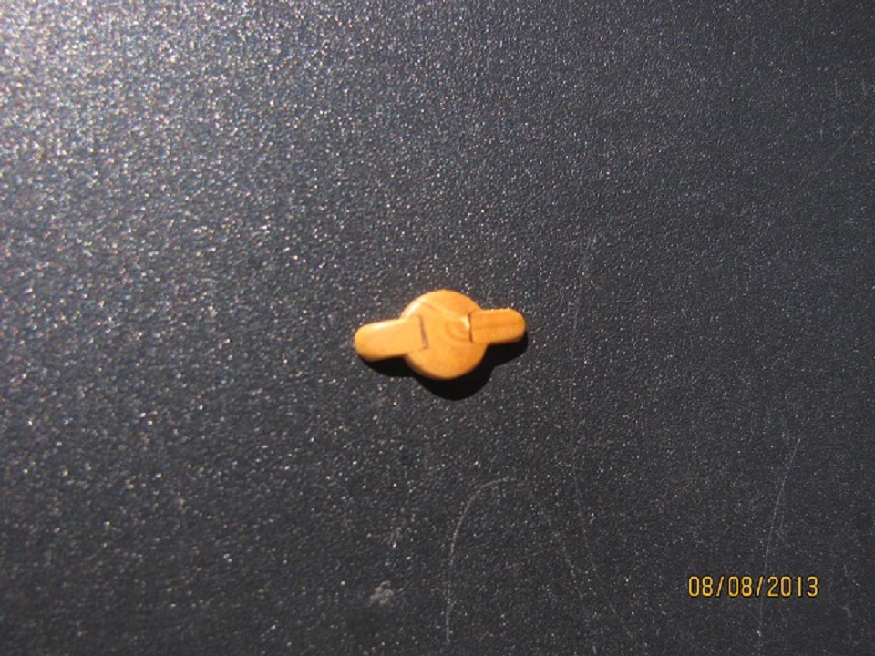

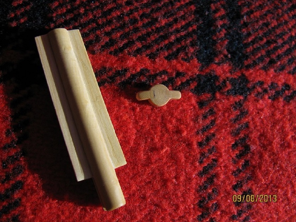

Tienes razón en lo de las tapas de las faluchas colgada, me di cuenta y ya las tenia preparadas para hacerlas con este sistema, pero como bien dices seguro que las pondrían de varias maneras.
darry, me alegra que lo pases entretenido y como se suele decir aquí tienes tu casa.

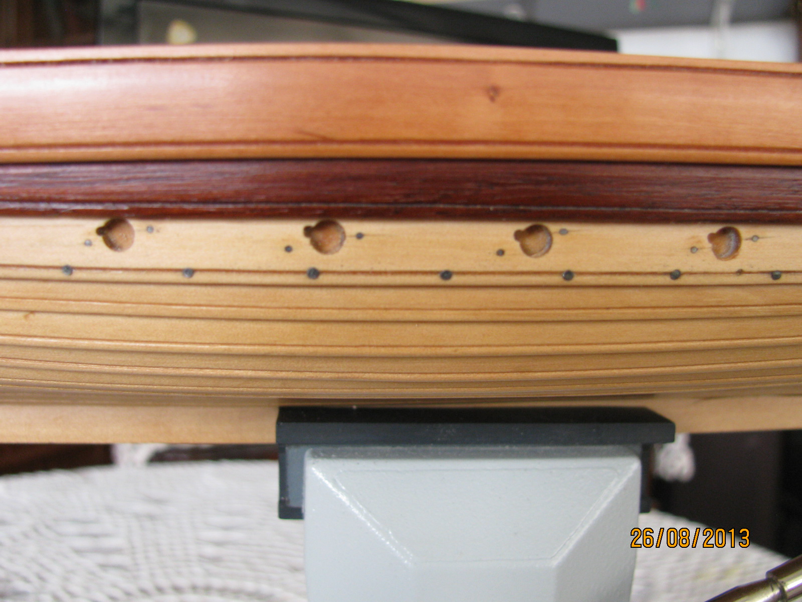

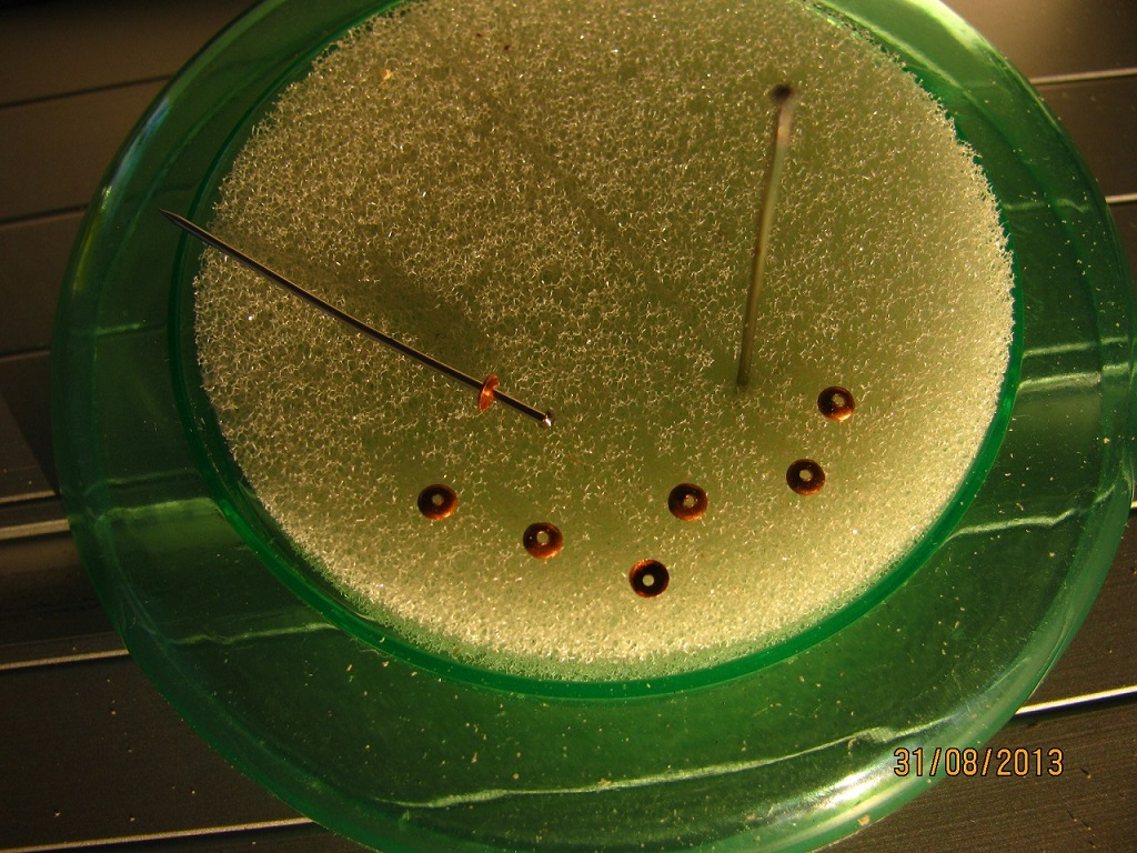

Os paso unas imágenes de el inicio de la colocación de los remaches.
Amigos un abrazo y os deseo lo mejor.
Liberto Amate

Hola Liberto, como bien señalas, en los vídeos de la réplica de la nave de Gokstad las tapas de las falucheras son sensiblemente iguales a las que has puesto. He estado mirando por ahí y lo que he encontrado es también así, salvo alguno que no tiene la aldabilla.
Los remaches quedan muy bien, pero las arandelas interiores parecen difíciles de hacer, y no digamos de remachar. Supongo que el tamaño lo tienes bien controlado, así como el pavonado , porque parece que eran de hierro.
Como el remachado es un trabajo repetitivo supongo que lo intercalarás con algún otro, todavía queda el aparejo,el timón, las figuras de proa y popa, los remos, los baúles, los escudos, trabajos vistosos y agradables.
