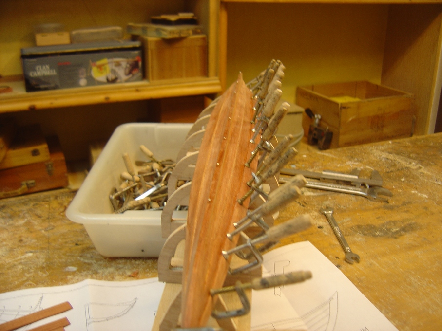

Armazón para realizar el casco en tingladillo.

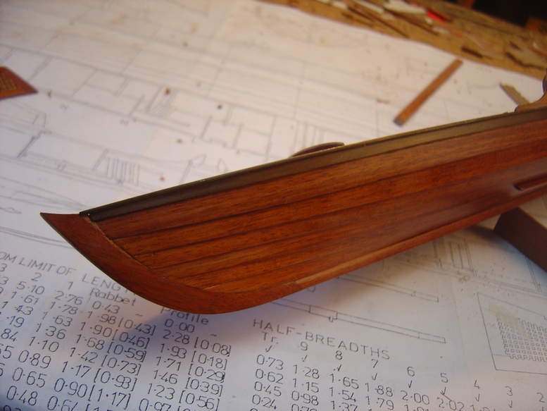

Las plantillas las divido en tantas partes como tracas va a llevar.
La quilla la sujeto a las plantillas con clavillos (alfileres) provisionalmente.

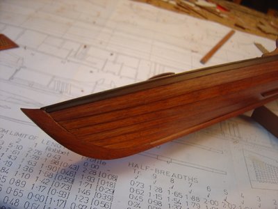

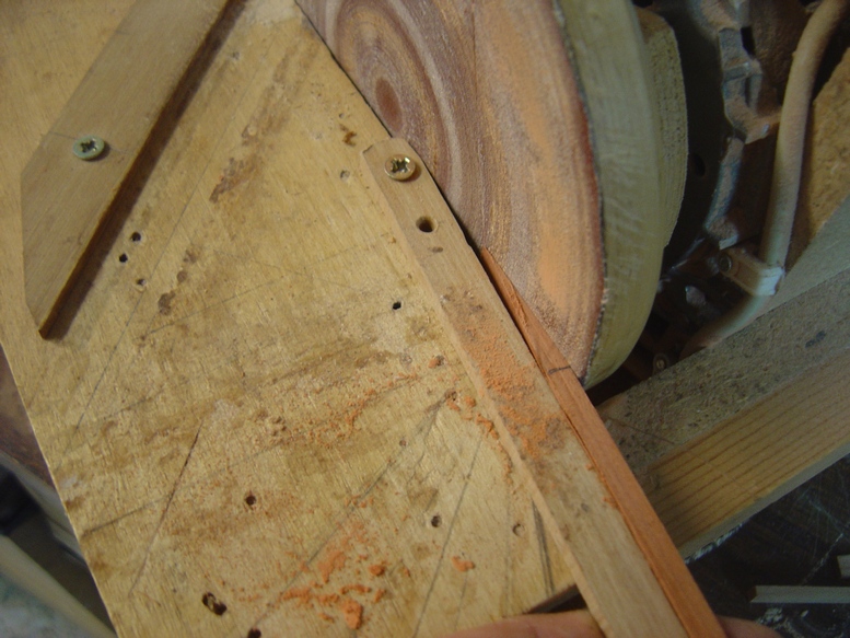

Comienzo a poner tracas, dándoles el afinamiento a proa y popa que me indican las divisiones.

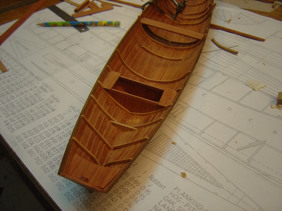

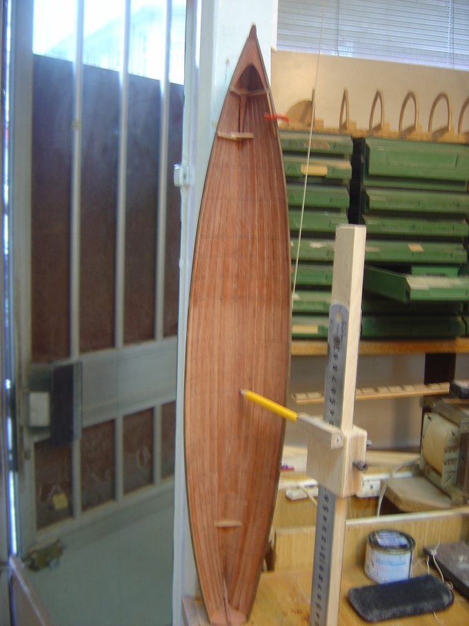

Una vez sacado del molde, marco con el gramil la situación de los refuerzos o cuadernas,<br />Como podéis ver pongo en casco en vertical para que las líneas salgan horizontales.
Soportes para situar el casco y marcar con el gramil

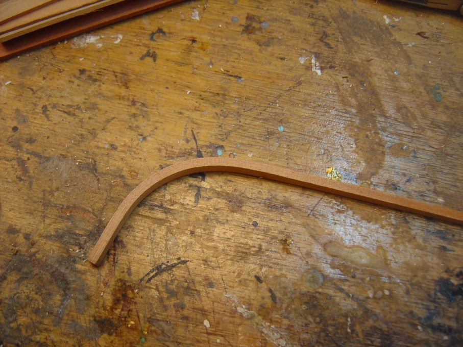

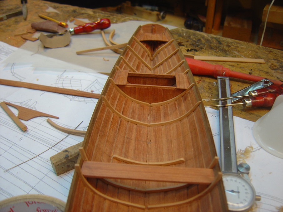

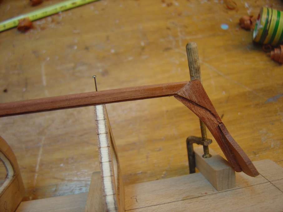

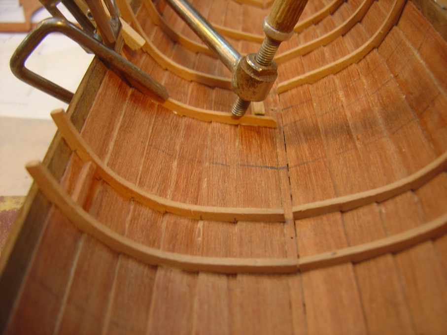

Las cuadernas las hago de madera de cerezo, les doy la forma doblándolas con vapor, las dejo unos quince minutos al vapor, el listón es de 5x 3mm. Tuve que hacer un hervidor nuevo, con la caldera de una vaporeta, la antigua después de quince años de servicio, el cuerpo le pedía tierra

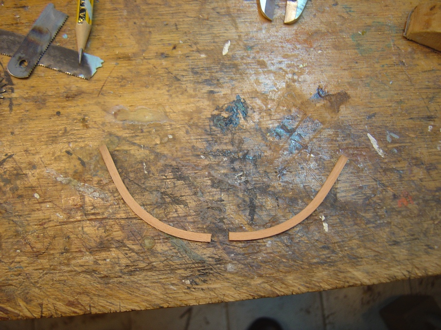

La madera doblada, ahora la corto a la mitad y saco las dos partes simétricas.

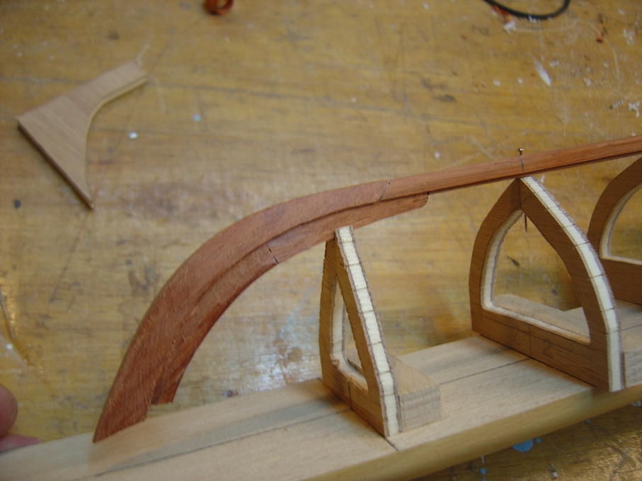

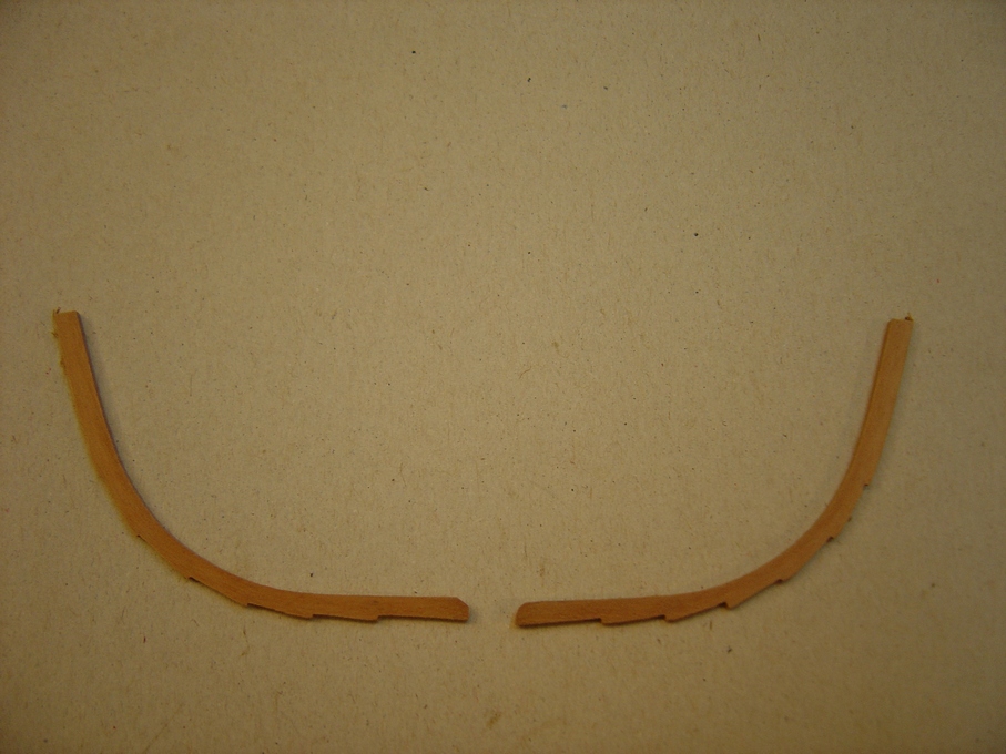

Cuaderna babor y estribor ya cortadas, ahora quedan de 3 x 1,7 mm y dobladas de canto, este sistema ya lo comente para hacer las regalas.
Marcado de las muescas
Muescas hechas a lima

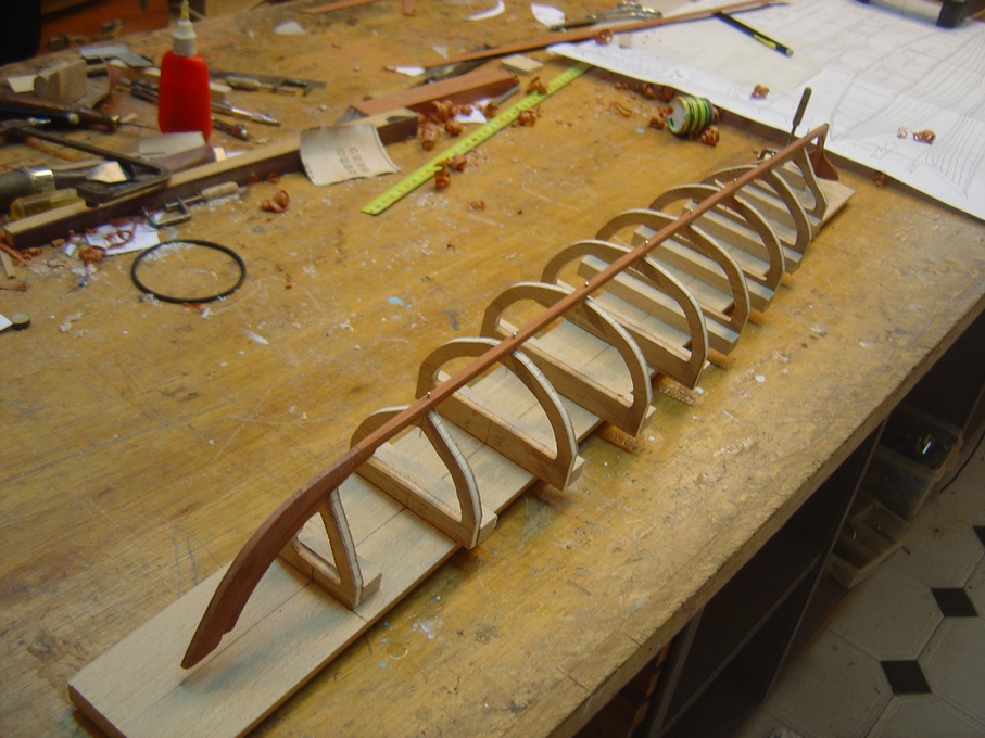

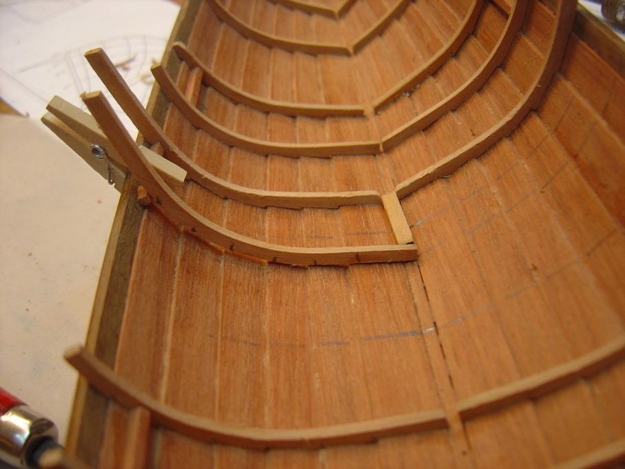

Encolado de una semi-cuaderna

A las tracas no les hago rebaje alguno, son de 1,2 mm de grueso y se solapan 1,5 mm, solamente en proa y popa se les hace un chaflán para que terminen contra el alefriz de la roda y codaste, como si fueran a tope en estos puntos.

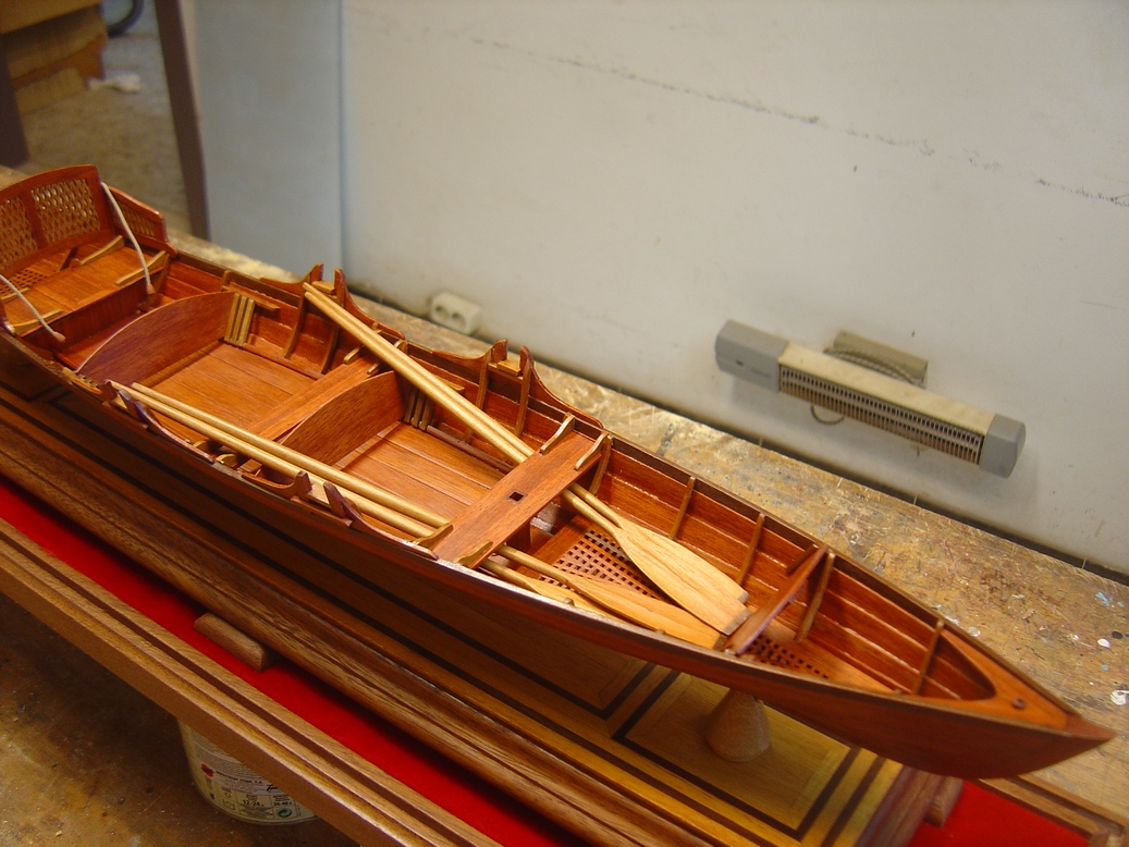

Avance semanal

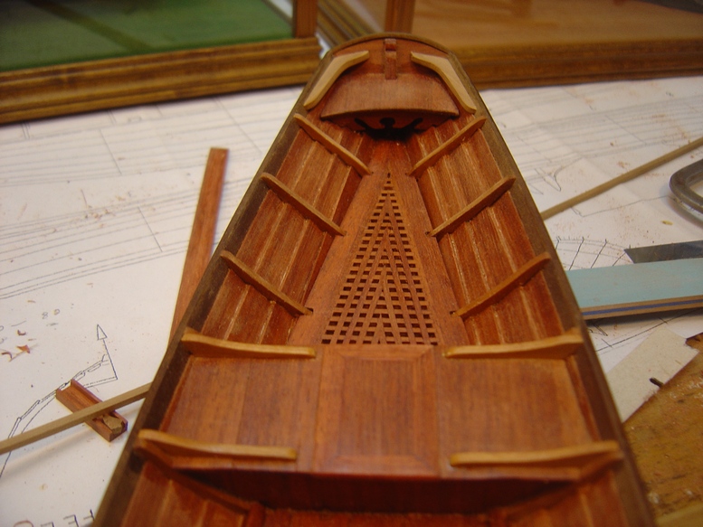

En esta semana a parte de otras cosillas, hice los remos, enjaretados especiales en uve, enjaretados en rombo, asientos, paso a las fotos
Saludos cordiales.
José Rodríguez

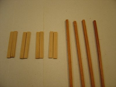

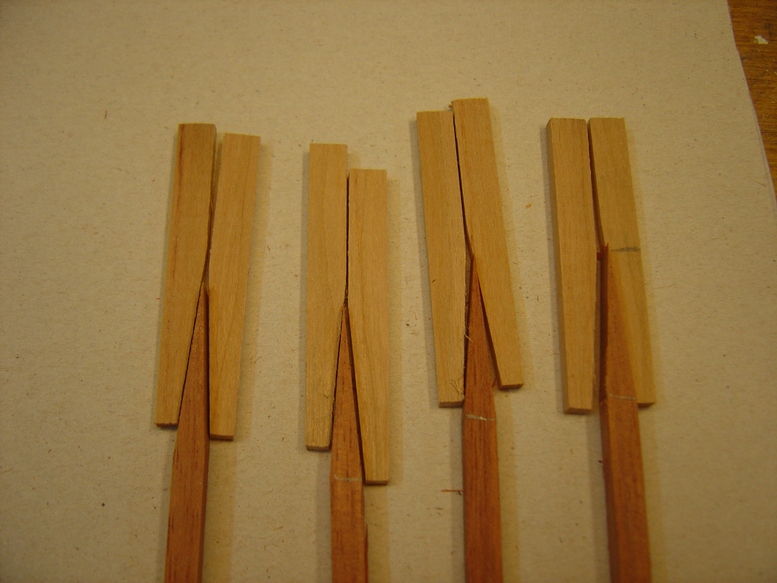

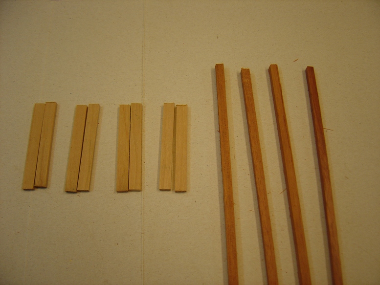

Material para los remos.

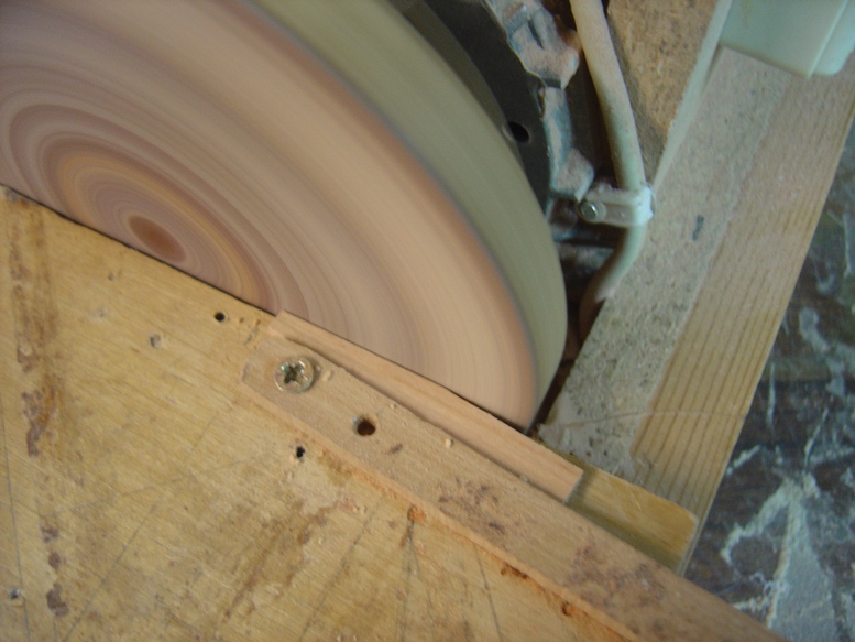

Preparando en ángulo el guión y la pala en la lijadora de disco.
Las tres partes preparadas.

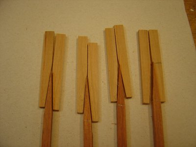

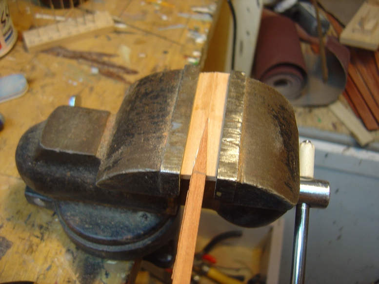

Encolado y prensado en el tornillo de banco.

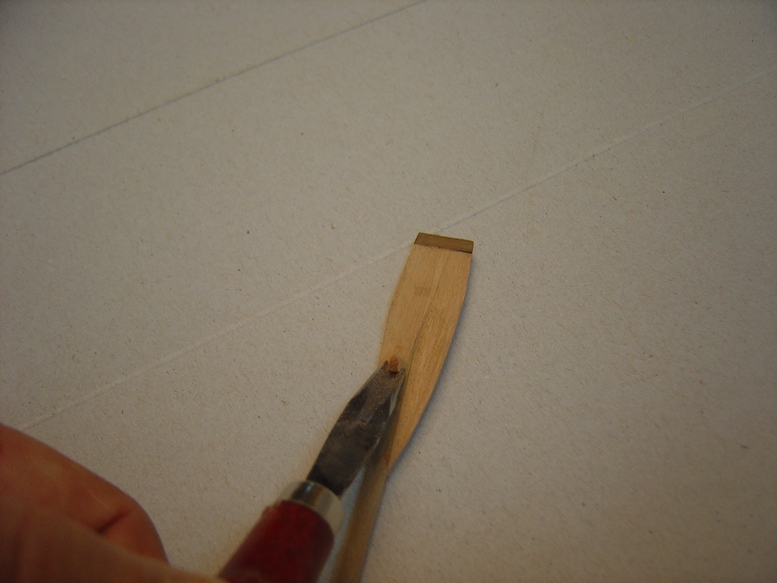

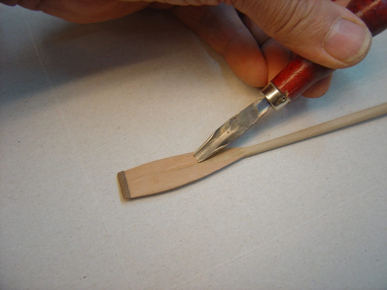

Vaciado de la pala con una de las gubias JR.

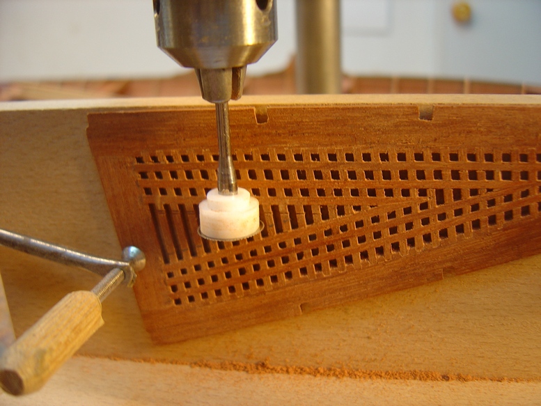

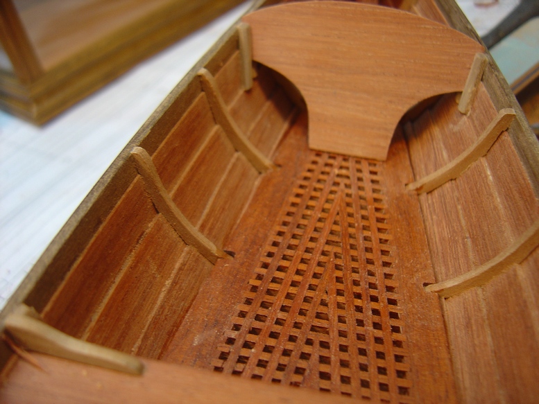

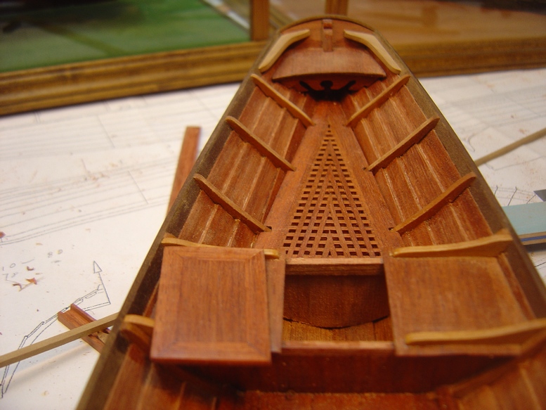

Haciendo las ranuras para el enjaretado en uve, tuve que hacerlas con el taladro a modo de fresa, con una pequeña sierra circular y una pieza de teflón para limitar la profundidad y un soporte para hacer los canales paralelos a uno de los lados.

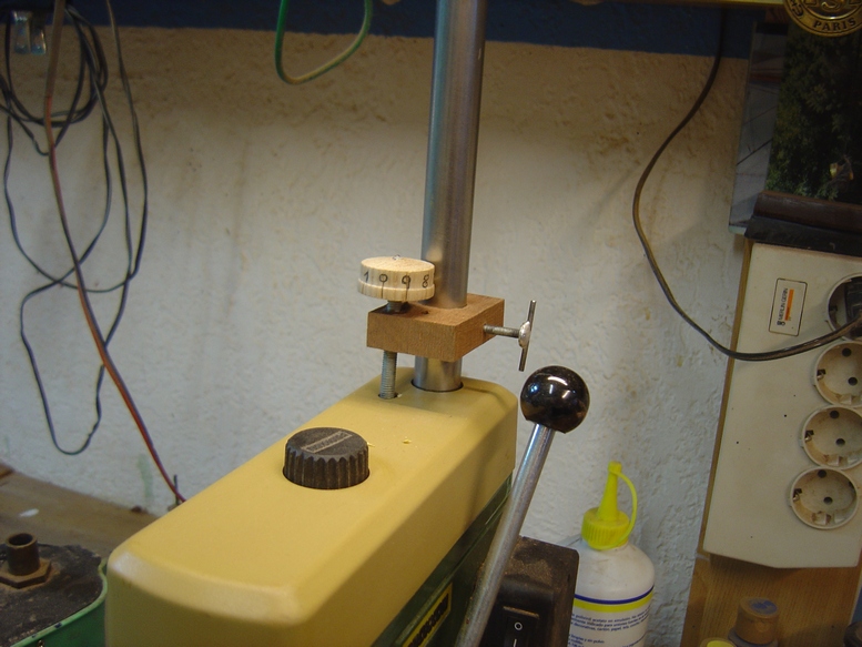

Al taladro de proxxon, le puse un tope variable, con un tornillo de métrica de 6 mm el cual cada vuelta avanza 1 mm , a la parte superior le hice diez divisiones lo que me da divisiones de 0,1 mm, funciona de la siguiente forma, si por ejemplo quiero subir 0,5mm, giro el tornillo cinco divisiones, aflojo el taladro y lo subo hasta hacer tope, para bajar, primero bajo el taladro un poco, giro el tornillo hacia abajo y luego llevo el taladro a hacer tope y aprieto.
Enjaretados montados.
Tambucho para la merienda, supongo
El tambucho con su tapa.

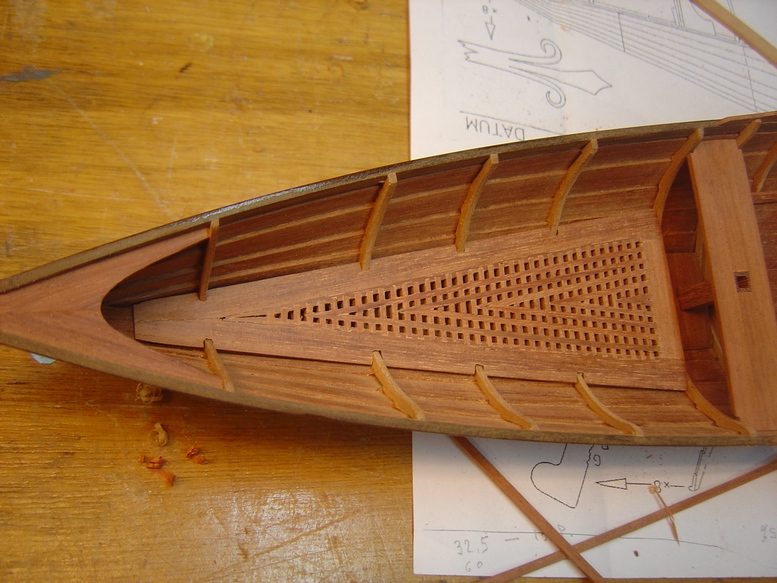

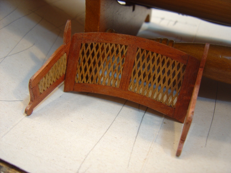

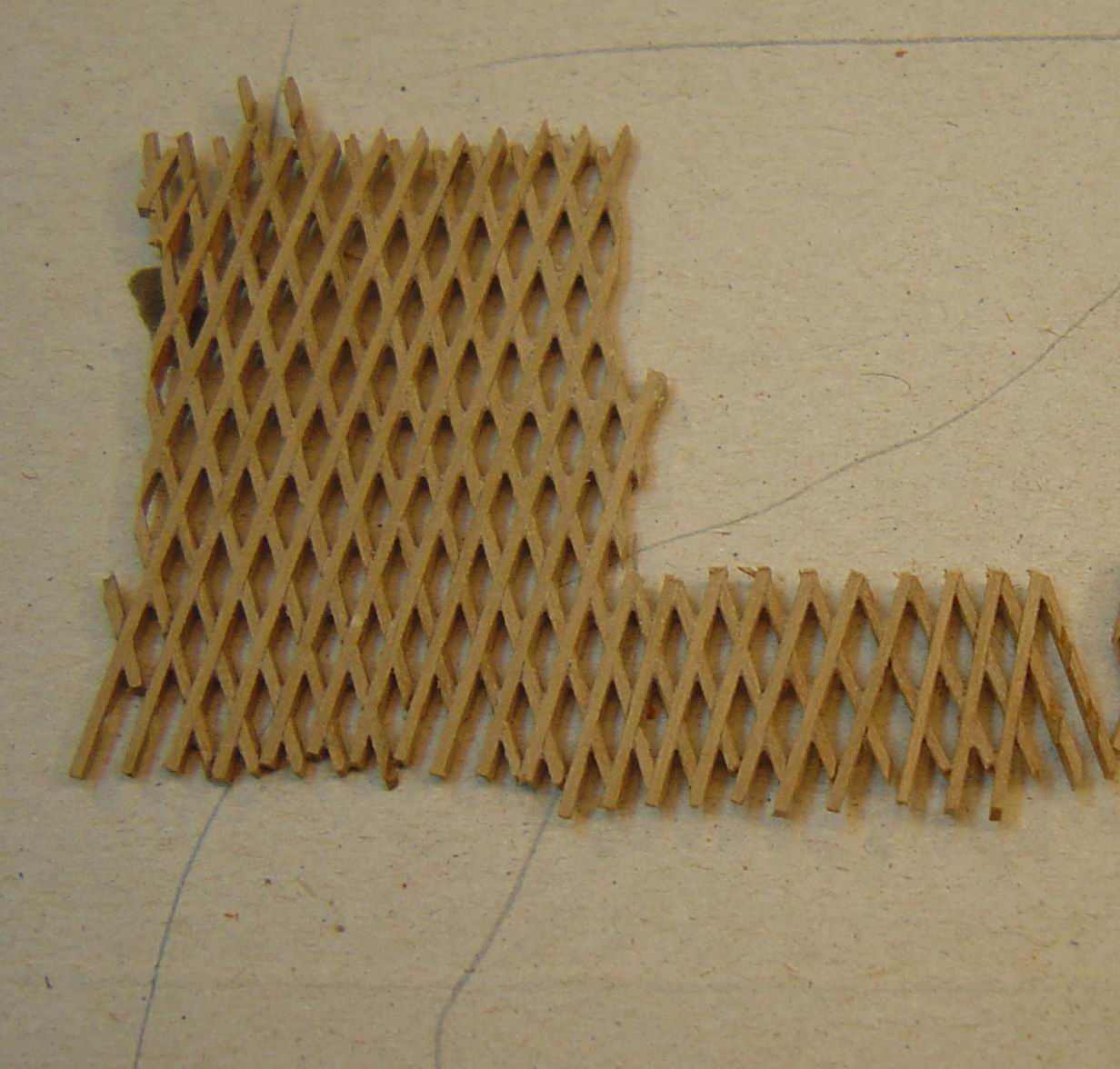

Respaldo y laterales con enjaretado en rombo para el asiento del patrón, estos los hice como los enjaretados normales pero poniendo los listones a 30º con respecto a la sierra.
Sobrante de enjaretado.

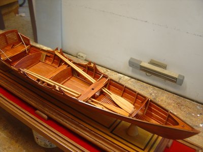

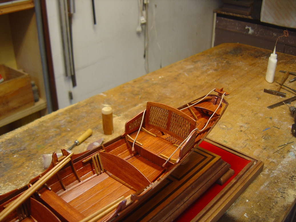

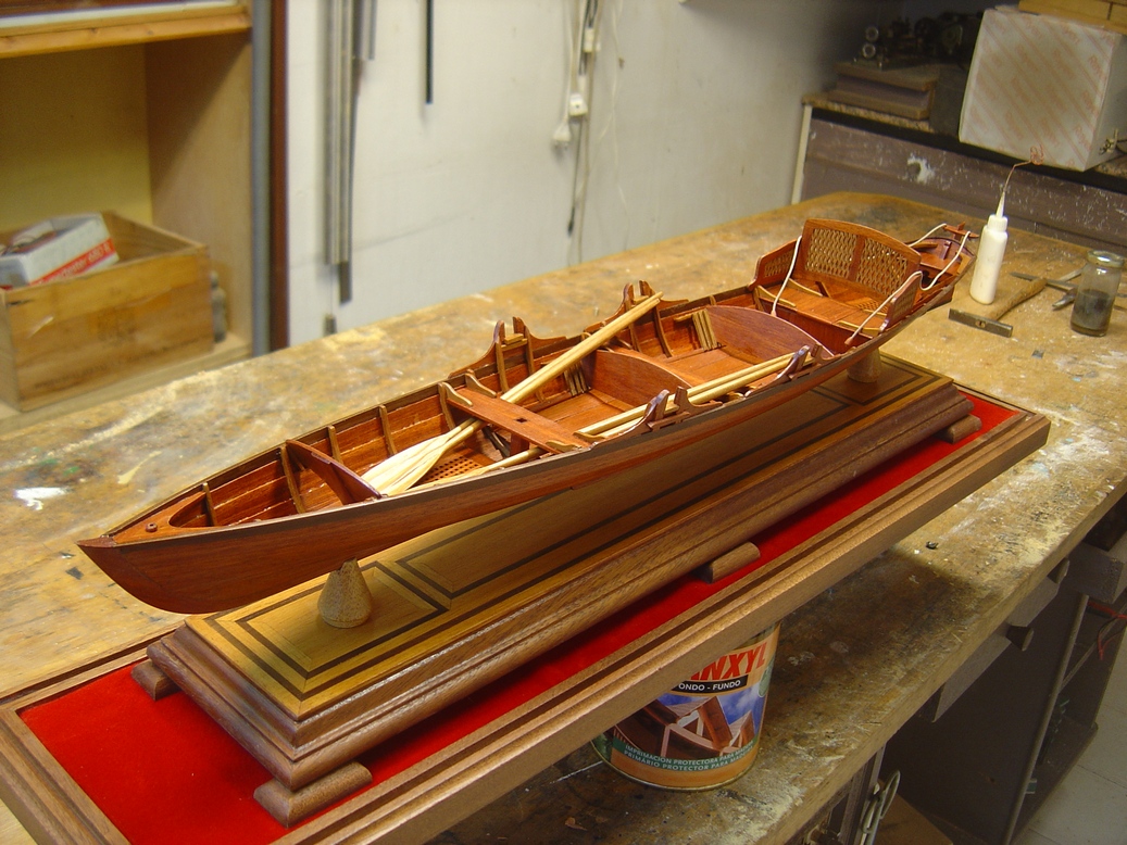

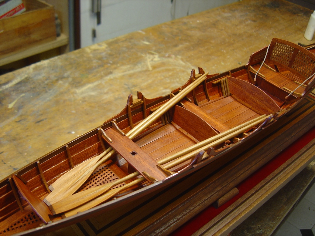

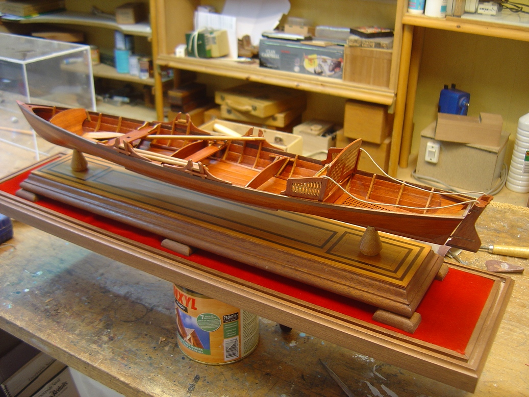

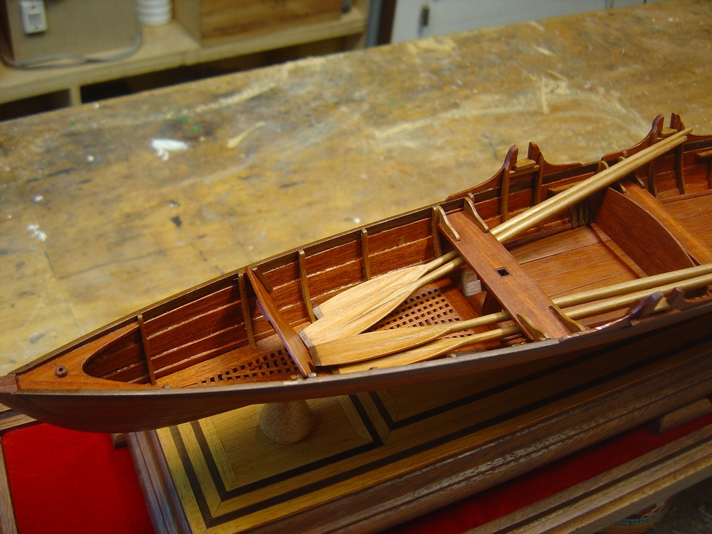

Trabajo finalizado.
Gracias a todos los que hacéis un seguimiento de mis trabajos.
Saludos cordiales
José Rodríguez
