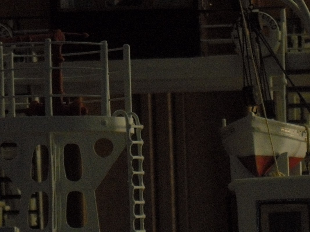

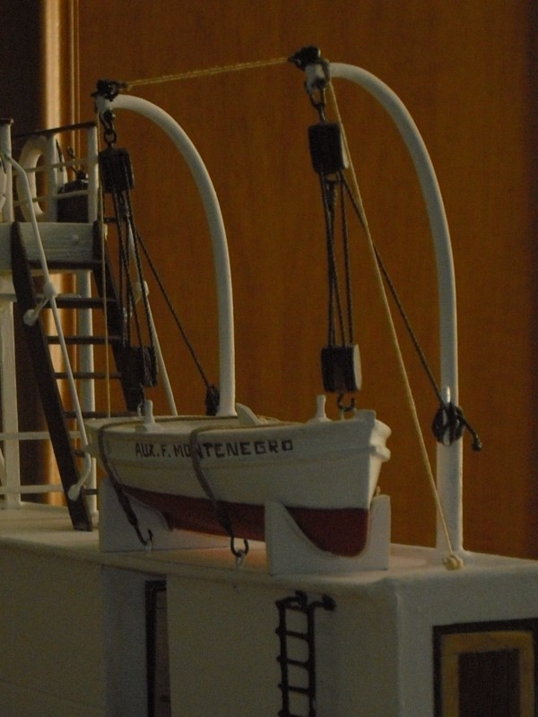

Transbordador Francisco Montenegro. *Terminado*
- Mensajes: 2626
Re: En grada el Transbordador Francisco Montenegro

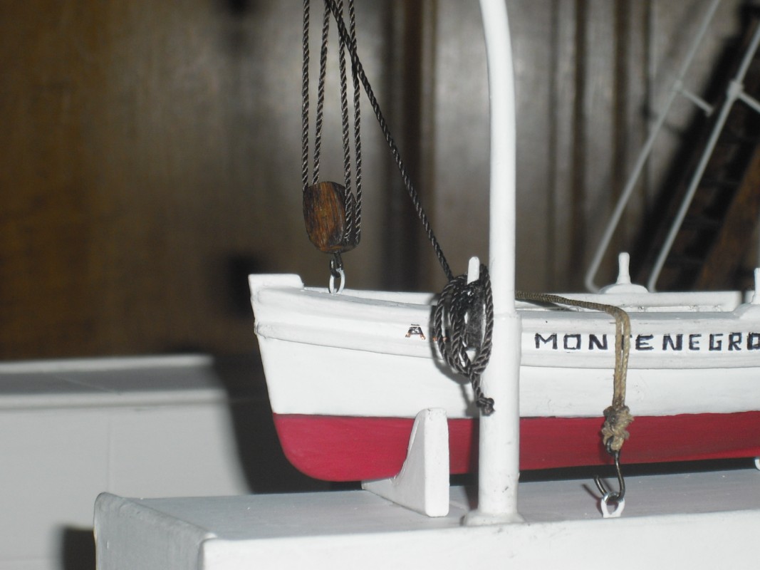

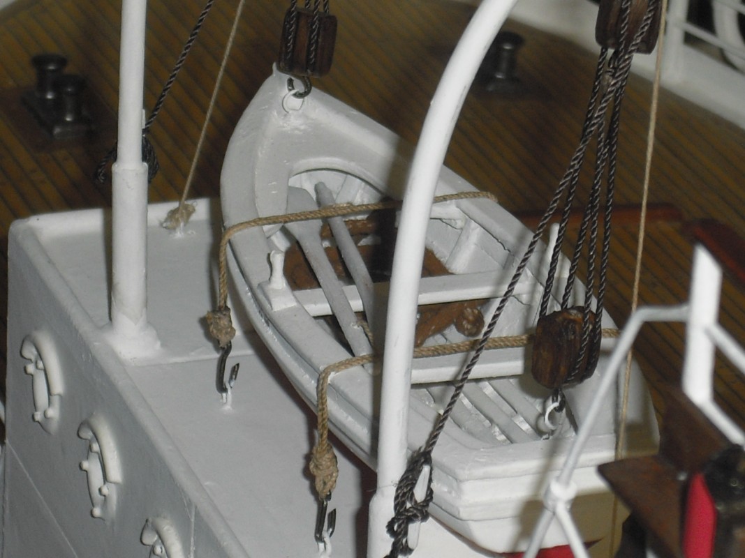

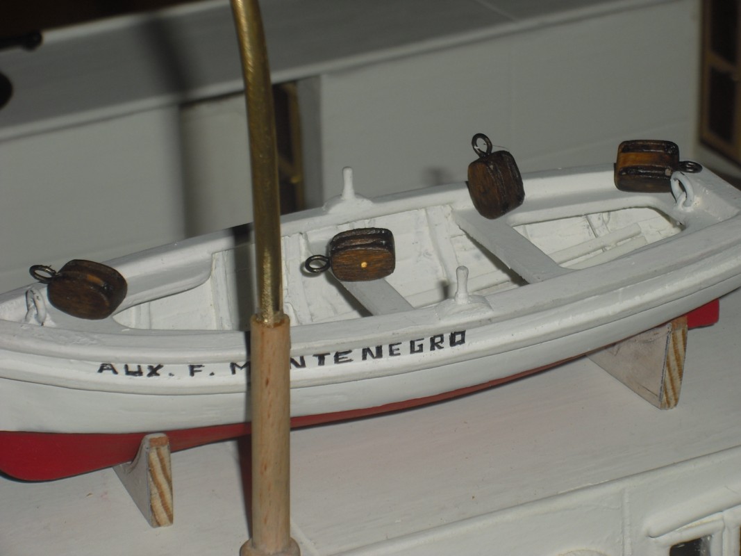

Está tomando un aspecto estupendo.
Las anclas muy bien y el bote con mucho mérito (y bonito)

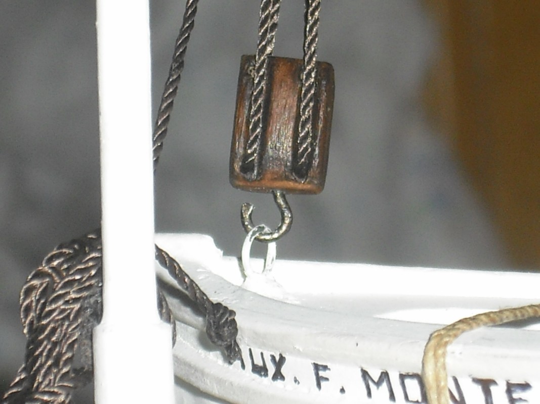

Sólo una cosilla; yo le pondría las anillas del bote (para ser izado/arriado por los pescantes) un pelín más pequeñas.
Esos "toques" de escala apropiada le dan mucha calidad.
En la fase de detalles pequeños (en donde yo también estoy, como sabes) se avanza muy despacio, pero luego le dan un aspecto magnífico al modelo.
Respecto a lo de las letras, yo me hago las calcas/letras según un procedmiento que leí en un tutorial de MODELISMO NAVAL y la verdad es que funciona muy bien.
Las puedes hacer a la escala que quieras, pero en blanco no, ya que lo imprime la impresora.
ES sencillo, con un programa vectorial o con un tratamiento de textos imprimes lo que quieres (en negro o en colores, no existe el blanco) en un papel especial engomado para calcas.
Lo dejas secar al menos dos días después de la impresión.
Luego le das un líquido que es el que protege las letras (y forma la calca, propiamente dicha) que al secarse se transforma en un flim.
Y ya está.
Todo lo puedes comprar en una tienda de modelismo especializada o aquí.
http://www.hobbiesguinea.com/default.ph ... dc6b6aa173
Saludos y te está quedando fenomenal.

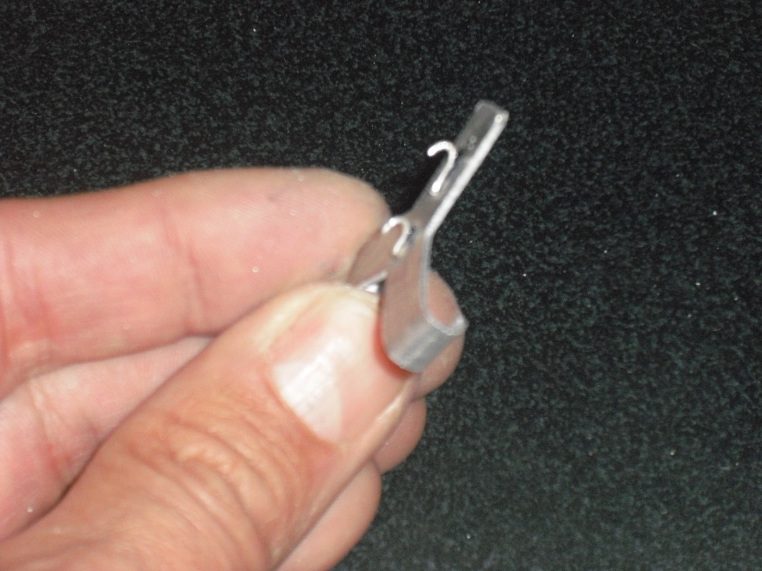

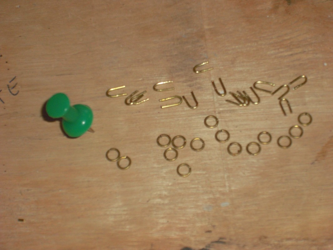

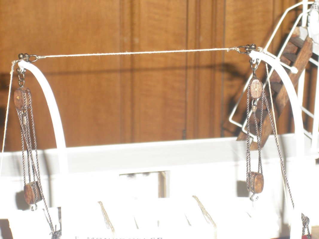

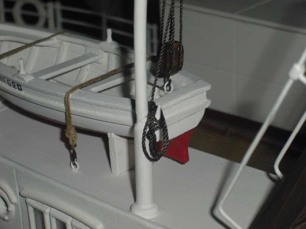

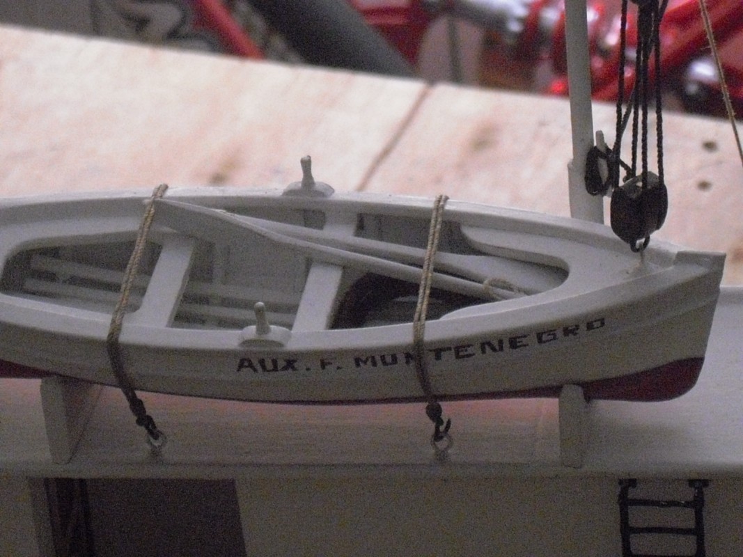

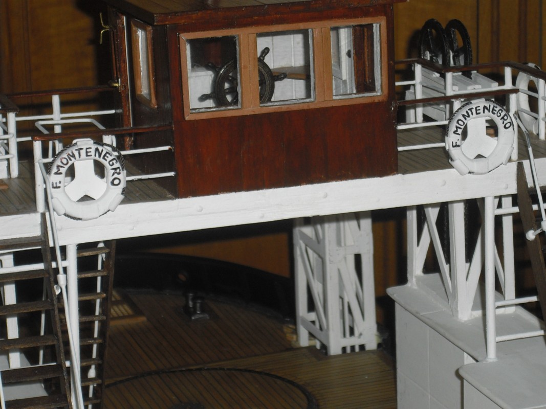

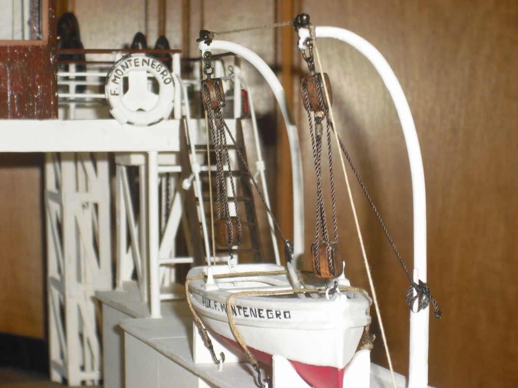

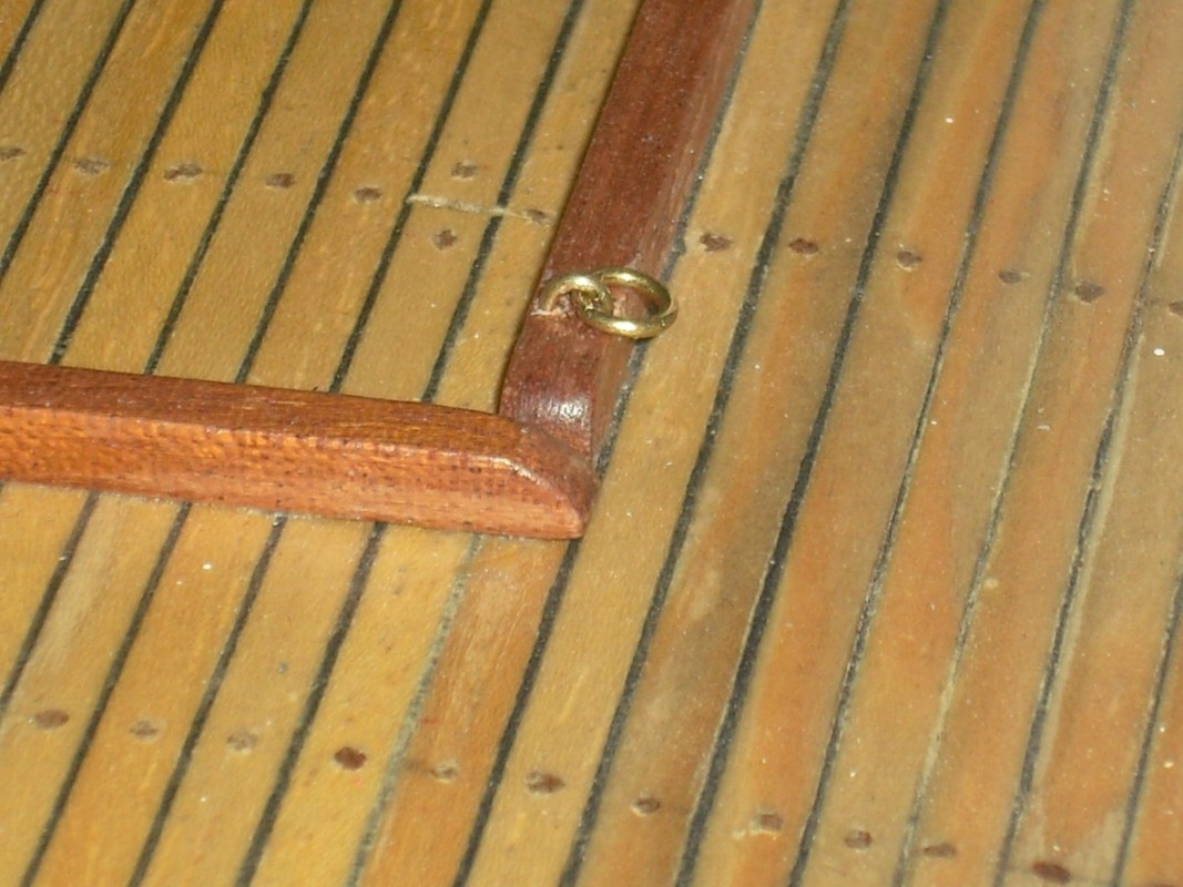

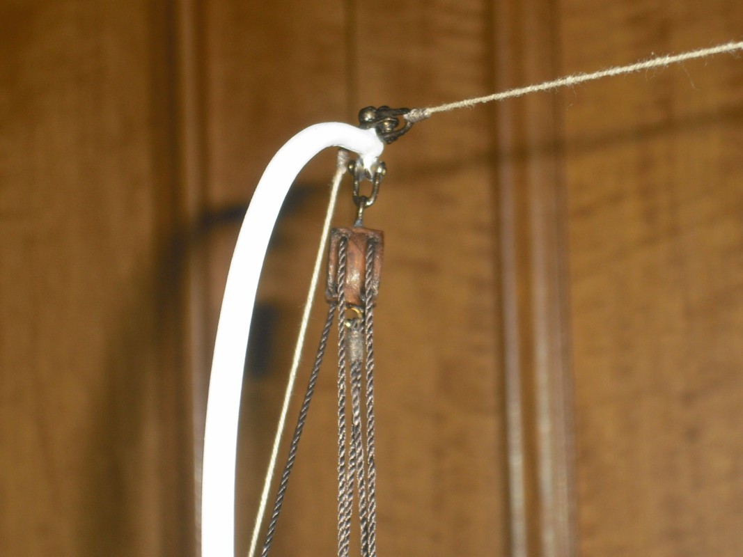

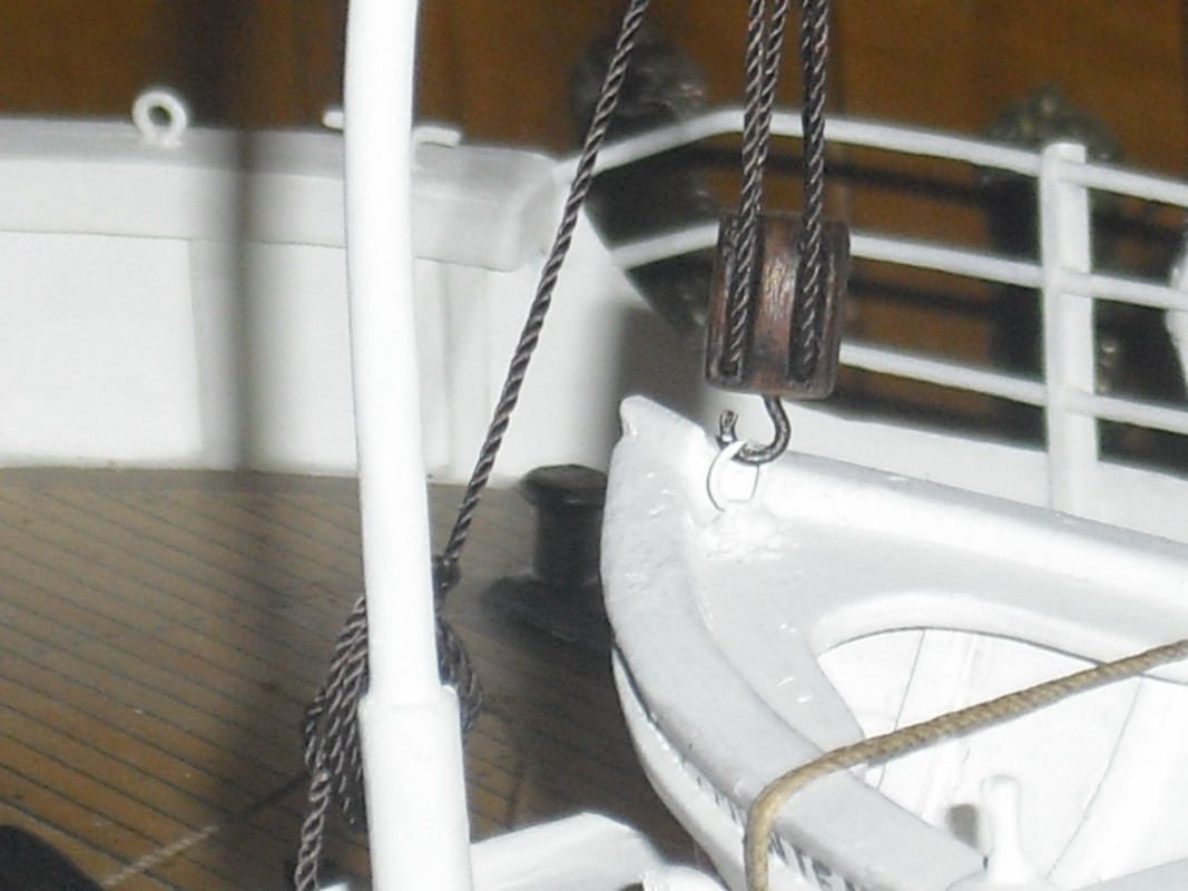

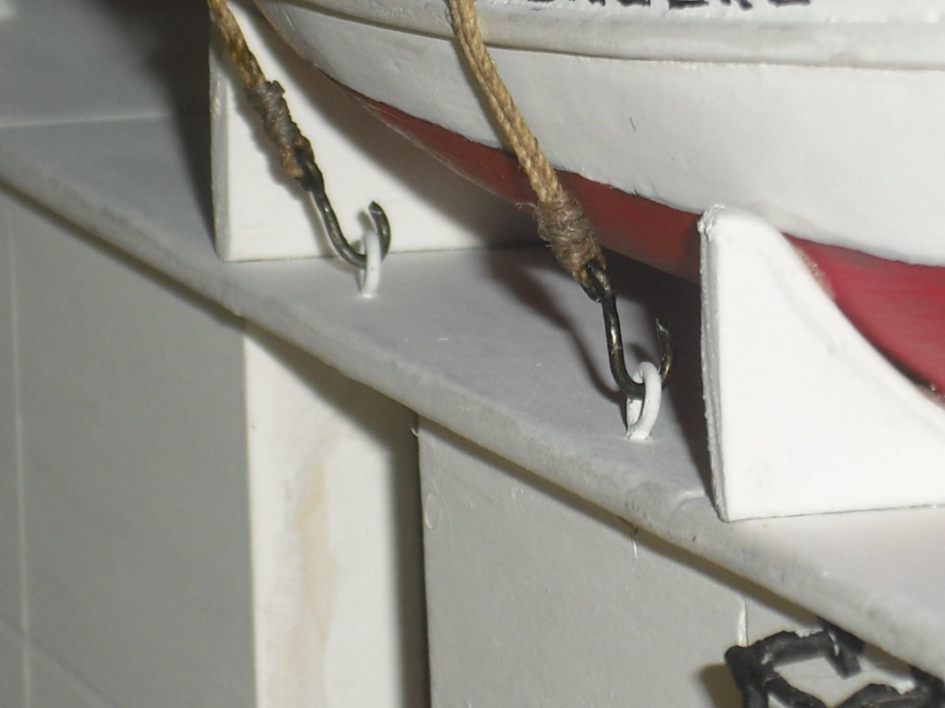

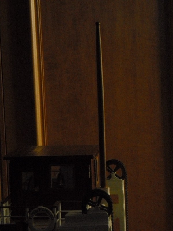

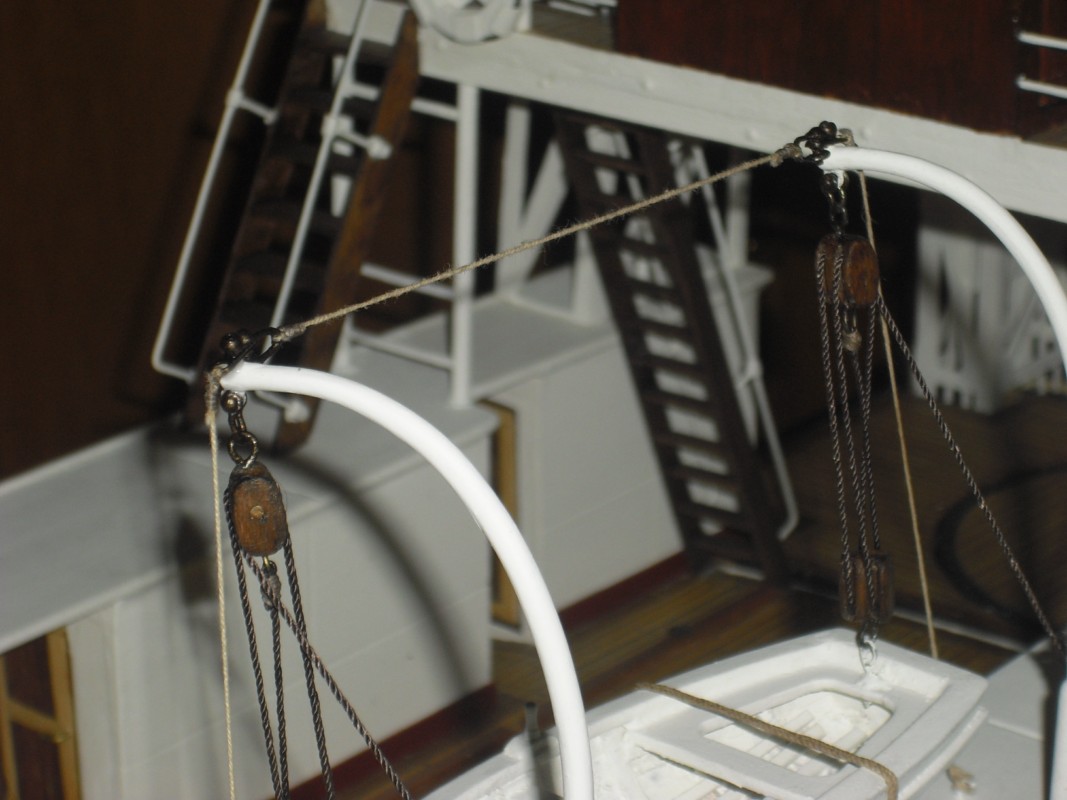

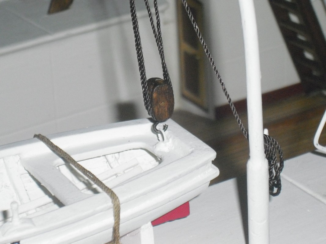

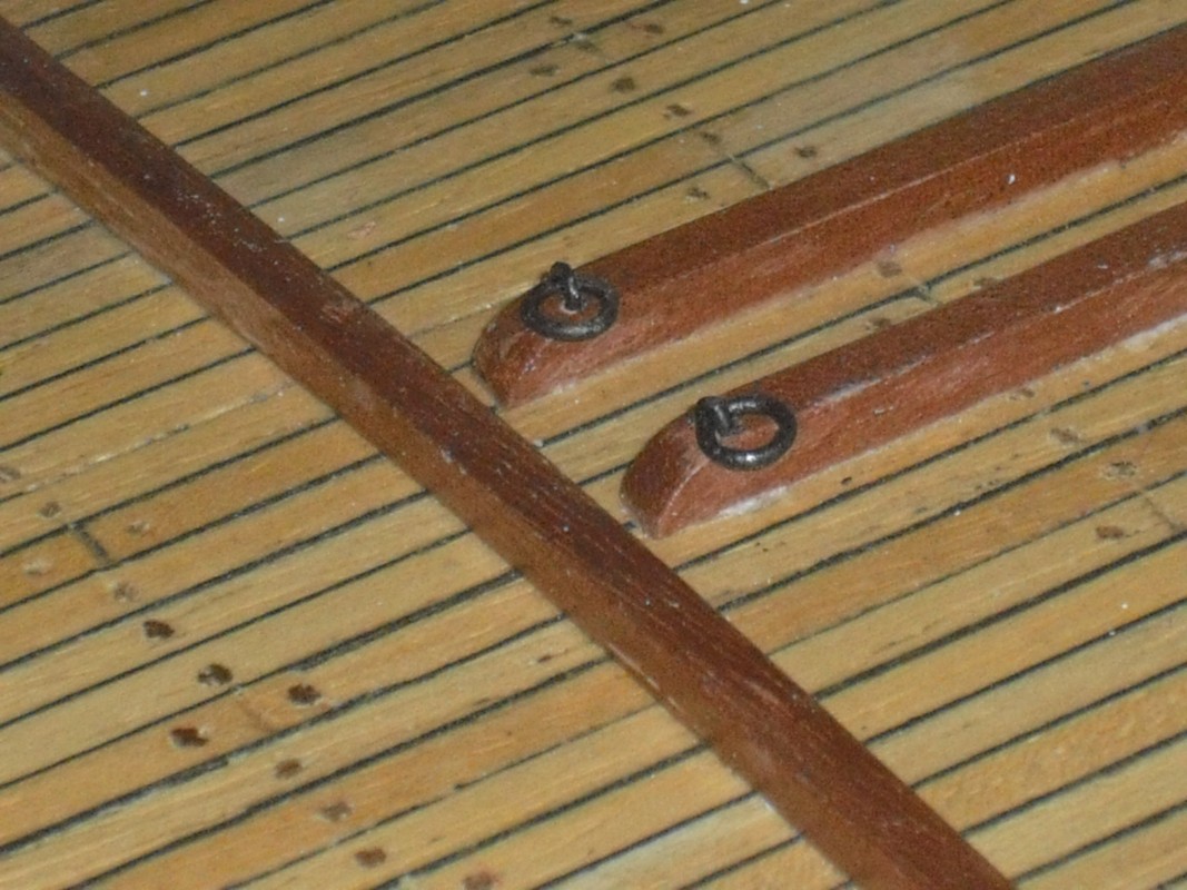

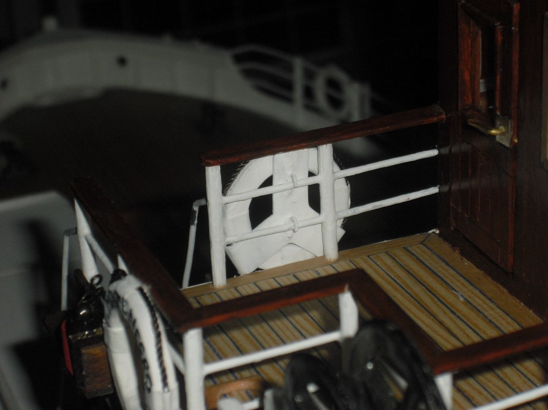

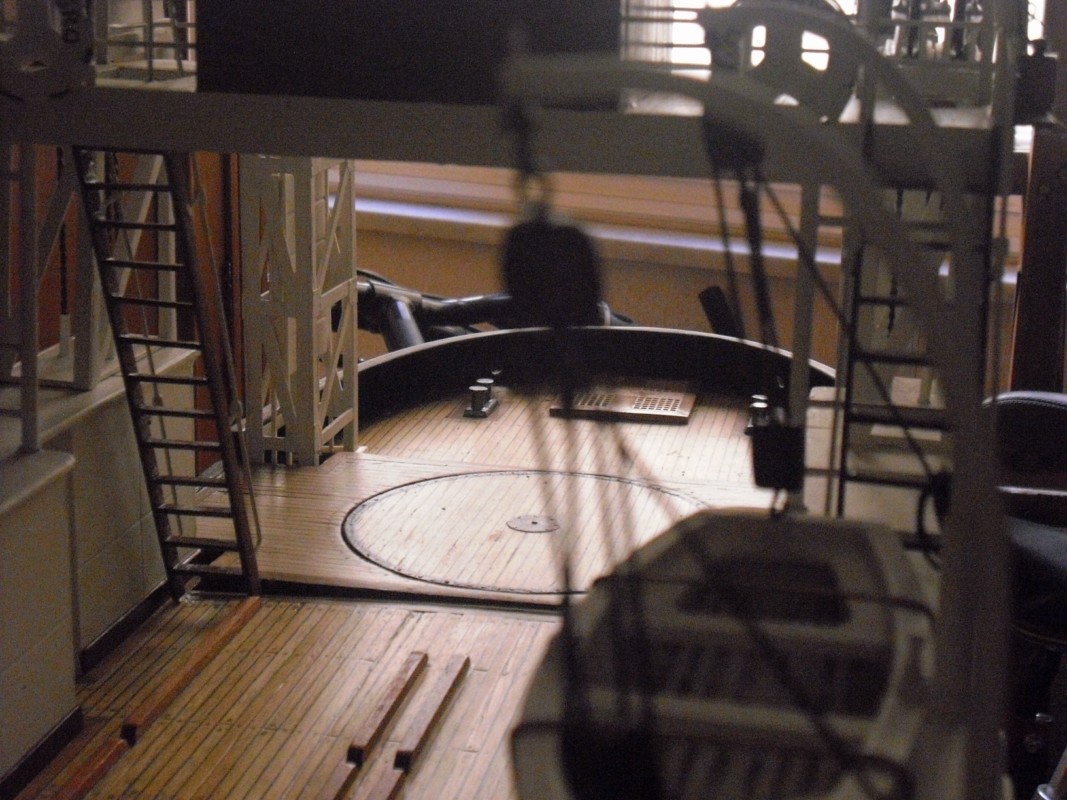

Hola amigos,en primer lugar quisiera dar las gracias a algunos compañeros y maestros de este foro por contestarme tan amablemente a las dudas que se me han ido presentando sobre ciertas cosas del barco .
Dicho esto,os dejo algunos pequeños avances,gracias.....

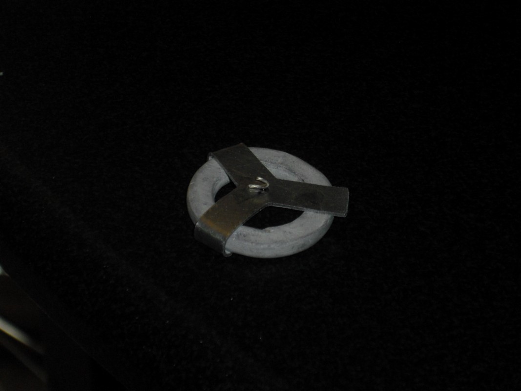

1)_ Soportes de Salvavidas.(son dos).

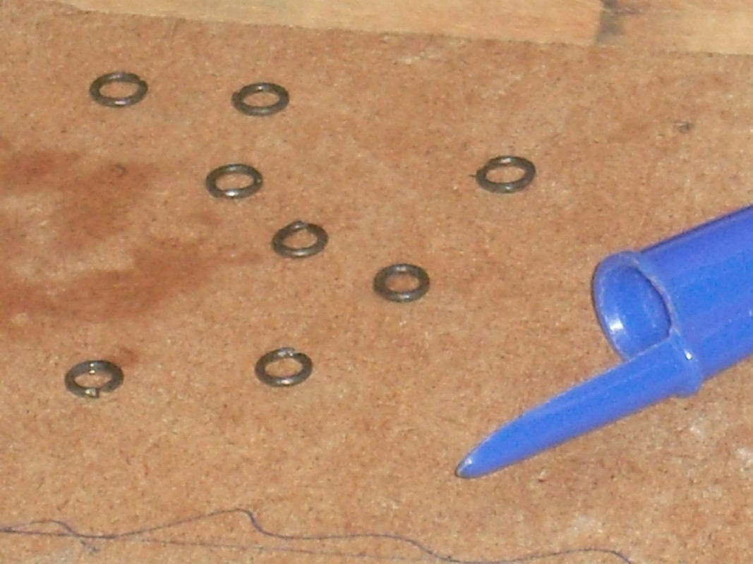

2)_ Anillas de Sujeción de cubierta principal.(su función era sujetar los vehículos ).
3)_ Mástil del Puente.

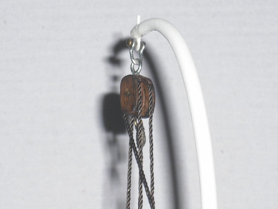

4)_ Pescantes completos.

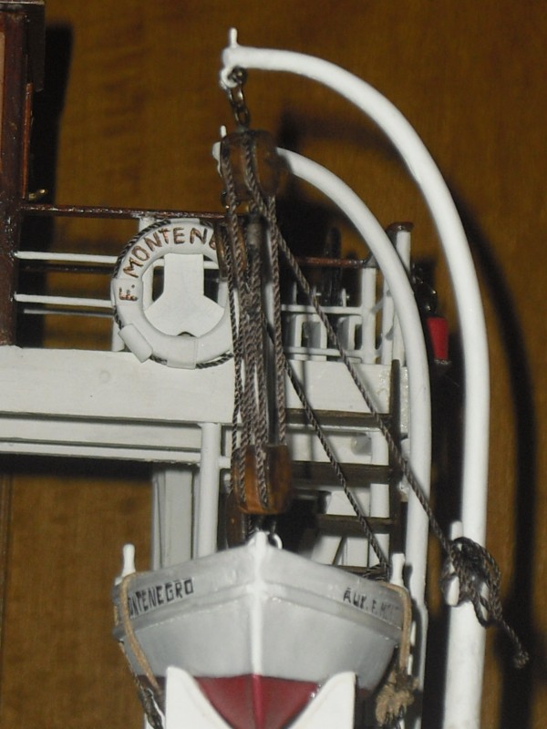

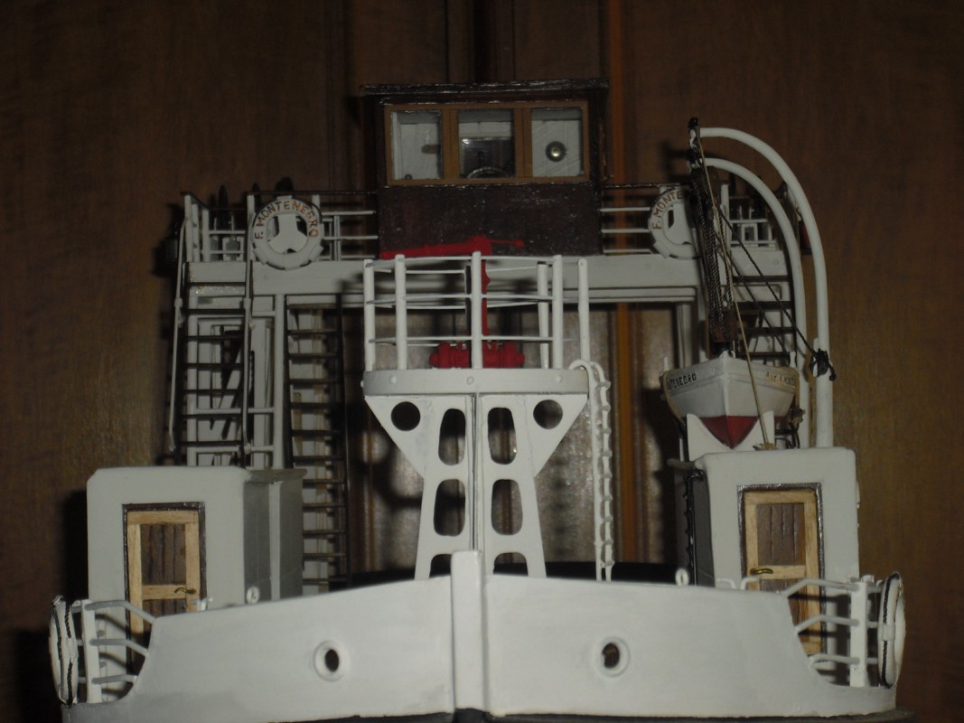

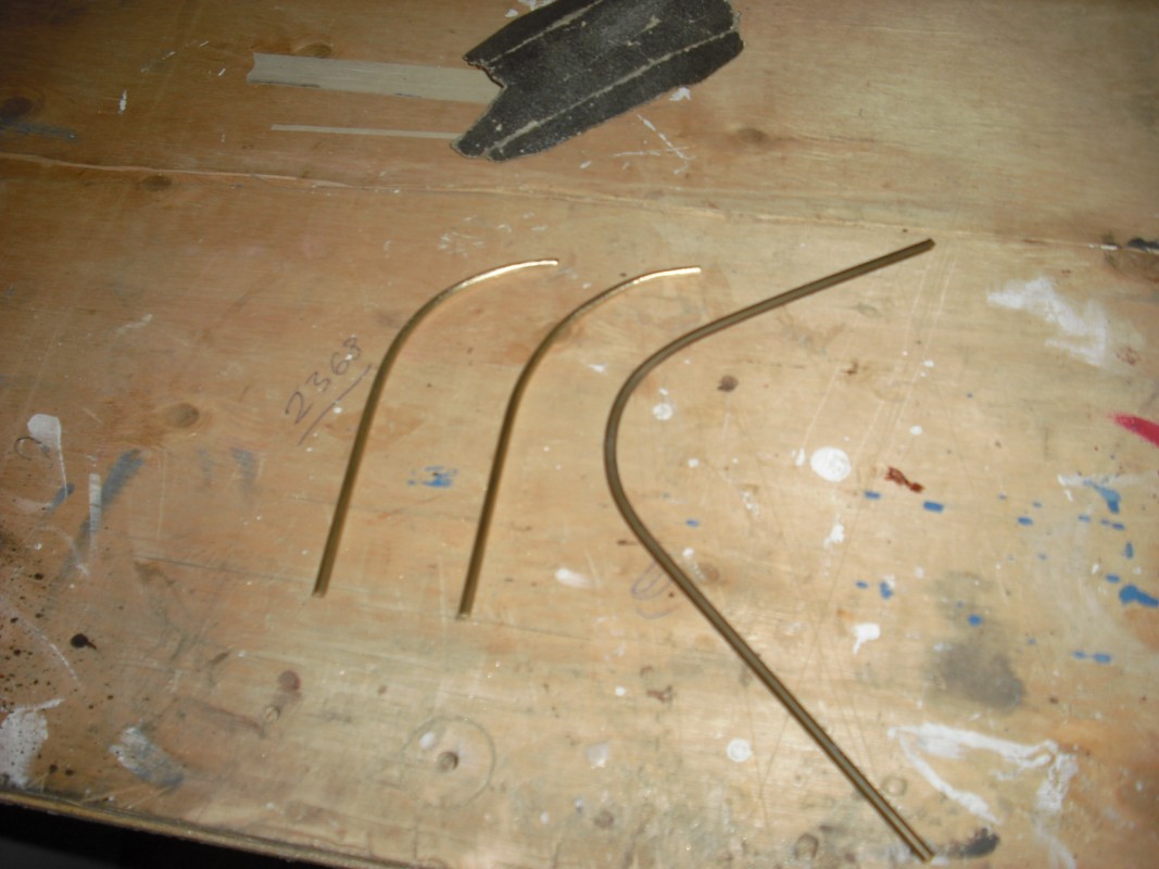

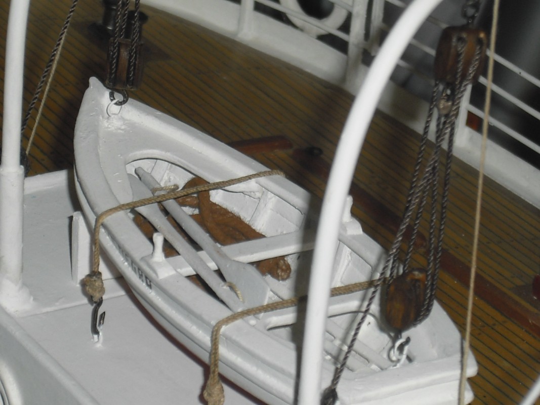

Sigo con algunas fotos mas,gracias...

Otro que se ha currado los pescantes...
Están muy bien michael, son muy parecidos a los que he hecho yo.
Vamos, es que deben ser así en la realidad

- Mensajes: 6504
Michael, ya no tengo mas que decirte, pero a cada detalle va apareciendo el barco Real, creo que si sigues asi, vas a quitarle el puesto al barco que dices que esta en un museo, porque estas haciendo una copia muy original....... bonito te quedo el bote, que tipo de pintura blanca estas usando....
Hola Gerardo,eres muy amable,pero aun me queda muchisimo que aprender en este mundillo.
La pintura es Blanco mate,no uso una marca fija o determinada,(titanlax,Luxens,etc..casi siempre mate,para evitar el brillo.)
Saludos cordiales......

pero la base de la pintura es a agua, acrilica o en aceite..michael escribió:Hola Gerardo,eres muy amable,pero aun me queda muchisimo que aprender en este mundillo.
Hola Gerardo,efectivamente es agua,osea la puedes tanto limpiar como alijarar con agua,es muy cómoda de manejar y seca a los pocos minutos.
Marca:Luxens,esmalte Blanco monocapa, mate.
Saludos...
Saludos...

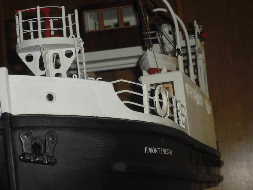

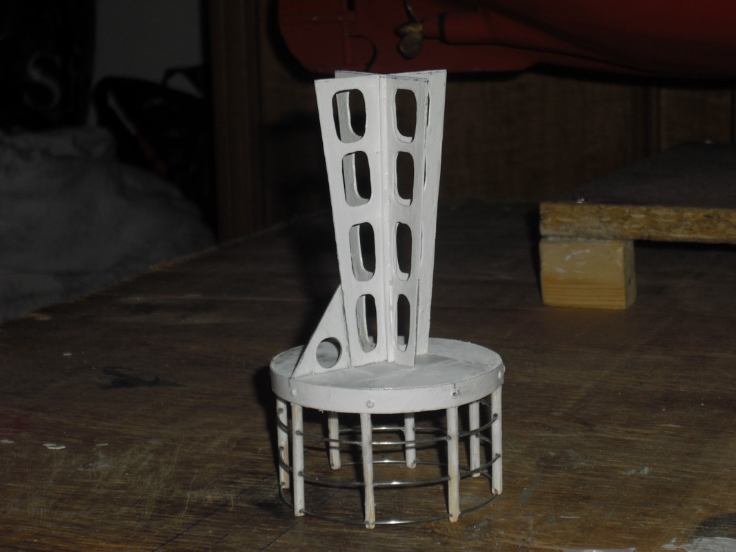

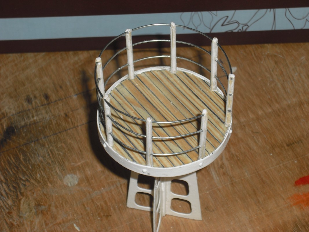

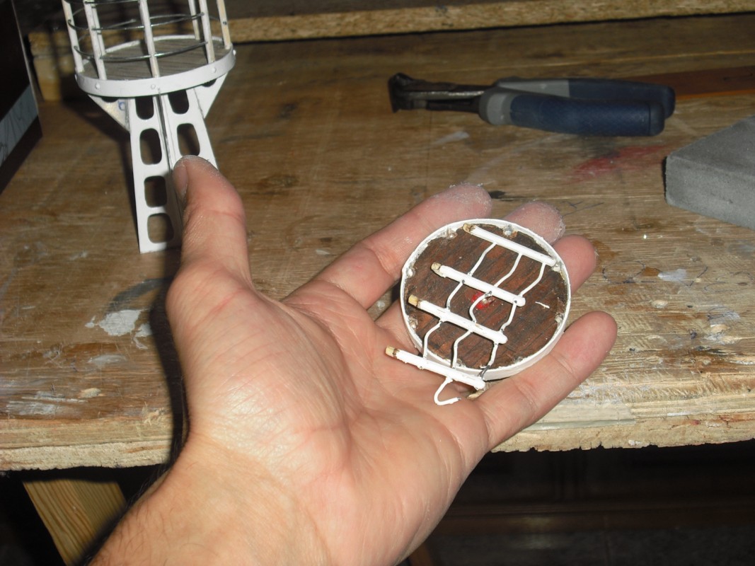

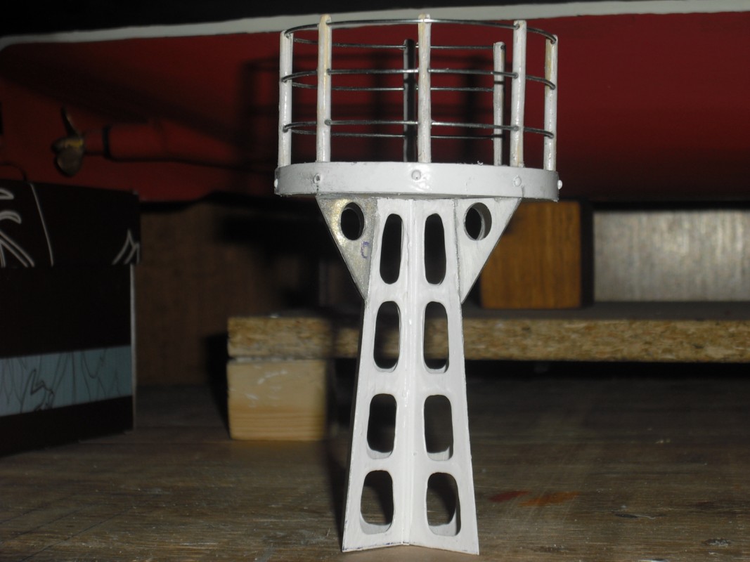

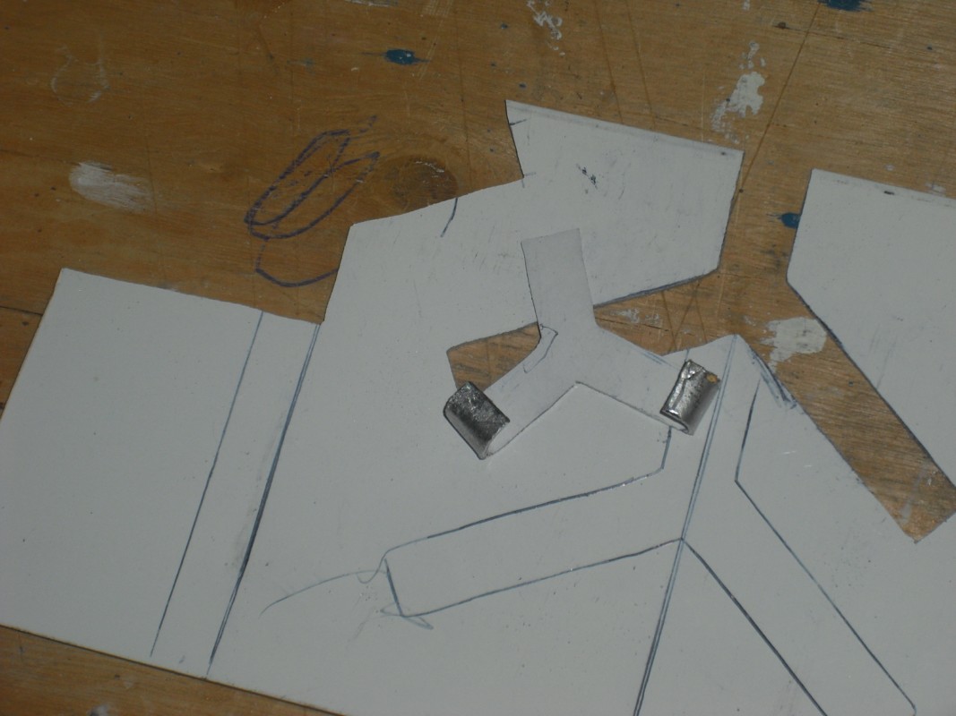

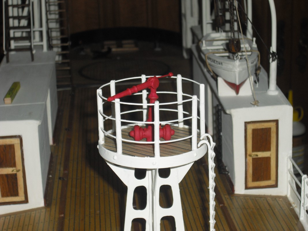

Hola amigos,poco que mostraros,solo un accidente.Estoy en la fase de ir dejando fijas muchas piezas que tenia hechas y cual fue mi suerte que cayo al suelo y aun por encima la pise,quedando como una carcamunia,os hablo de la torre cortafuegos..
- Mensajes: 2626
Pues la nueva torre te ha quedado estupenda...
Va muy bien ese barco.
