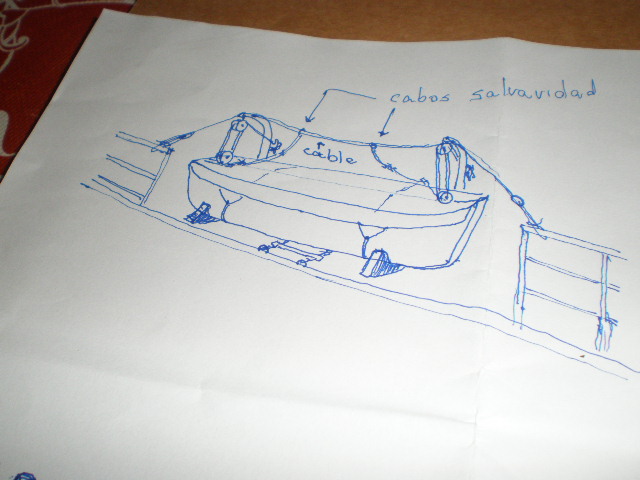

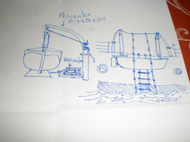

Necesito algo de ayuda con los pescantes de los botes de salvamento.
Por las fotos veo que existe una barra horizontal, de proa a popa del bote que es accionada por el pescante.
Lo que no tengo claro es COMO van los cuadernales etc.
He mirado en internet y no lo encuentro.
HELP ME PLEASE.
Tengo claro que hay una barra horizontal encima de los botes
Lo que no se es como se une en los extremos a los pescantes
HELP ME PLEASE.

- Mensajes: 1180
Re: St ROCH
hola compañero: no se como explicarlo, pero tratare. en todos los barcos que he navegado en ese tipo de pescantes no vi ninguna barra pero si un cable donde van firme dos cabos con nudos que caen hasta el agua al arriar el bote ,luego cada pescate lleva un " viento" de cable y luego un cabo que desde el pescante hacia proa, y en el otro hacia popa, tambien cada pescante lleva una cornamusa desde donde se arria el bote. si no lo entiendes ,dimelo y tratare de hacer un dibujo para que se vea mas claro . saludos carlos.

Re: St ROCH
Hola Carlos.
Gracias por tu intento de explicación, pero no me queda demasiado claro.
Supongo que no habrás navegado en barcos de la época del St Roch, pues ahora tendrías los 100 años bien cumplidos.
Creo que más o menos te refieres a esto.
http://www.nauticexpo.es/prod/osculati/ ... 31108.html
Lo que me intriga es esa barra de considerable grosor, que va sin duda de proa a popa del bote de salvamento en las fotografías del barco original
El caso es que yo mismo diseñé (y utilicé) una viga de acero, para izar horizontalmente una columna romana de 1.600 años de antigüedad, por medio de una grúa de 20 m y varias relingas, al objeto de repartir los pesos; es decir no izarla sólo desde la punta y del extremo, para evitar así su rotura.
No sé, esa barra no está ahí por capricho, el caso es que como bien dices, todavía no la he visto en niguna otra página de pescantes, ya que casi todos son modernos.
Sin embargo, lo de la cornamusa me ha venido bien, ya tengo más claro el tema del funcionamiento del pescante.
¿Para qué eran los cabos con nudos que caían por la borda del bote, como dices?.
Gracias de nuevo por tu atención y respuesta; seguiré investigando.

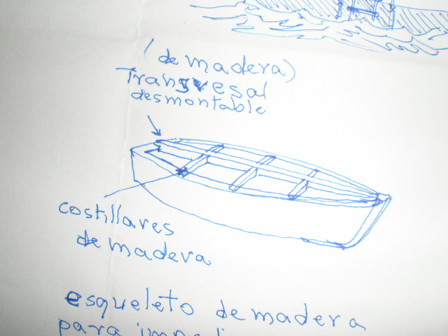

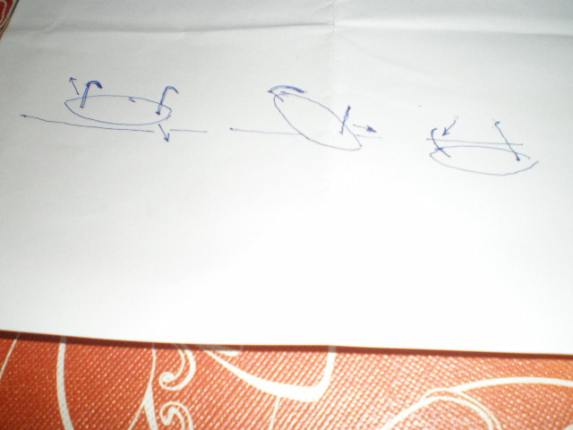

- Mensajes: 1180
Re: St ROCH
hola llaut: te mando unos dibujos mas o menos claros, sobre la maniobra del bote espero los puedas ver y te sirvan de algo. saludos carlos.
