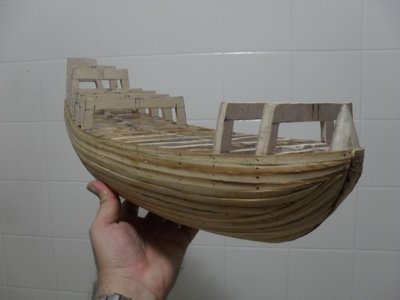

Re: Galeão Botafogo 1/95

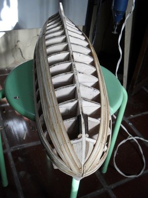

Boas meus amigos
Seguem os novos avanços.
Recortei na circular as varetas para recobrimento
Preparei as cavernas lixando as arestas
Iniciei o recobrimento, utilizando cola branca e cianoacrilato.
Vejam:
Vejam:

- Genésio Machado Jr
- Mensajes: 121
- Registrado: Sab Ago 08, 2009 2:39 am
- Ubicación: Rio de Janeiro - Brasil

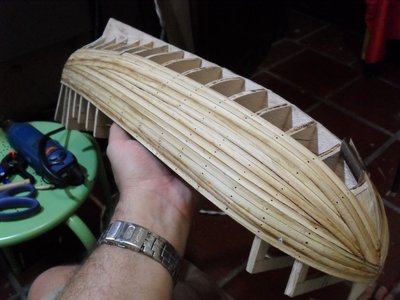

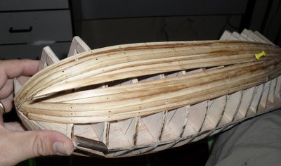

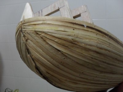

Seguem ai mais algumas etapas da primeira forração.
- Mensajes: 121
Obrigado pelas palavras amigo Gerardo
Você acredita que esta é a primeira vez que realizo uma primeira forração em um modelo? Geralmente eu confecciono a estrutura em fibra de vidro e depois aplico forração final em madeira.
Estou gostando da experiência, mas confesso que a fibra de vidro nos poupa bastante trabalho.
Amigo Genésio,
Quem sou eu para te dizer alguma coisa na construção naval, mas eu gosto de usar madeira balsa na primeira forração por dois motivos:
Primeiro - é a madeira mais fácil de vergar (molhada e a quente, é claro);
Segundo - na hora de lixar ela é muito mais macia e fácil.
O que a balsa tem de ruim é que marca com muita facilidade, até nossa unha deixa-lhe marcas.
Mas como vai haver uma segunda forração, ai sim de madeira como cedro (que é a que gosto mais), marfim, cerejeira, mogno entre outras, não haverá marcas.
Digo isso, porque meu problema é a poeira e até nisso a balsa ajuda, porque sua poeira assenta rápido e não vai pra cima como as outras.
Continuo acompanhando e me maravilhando!

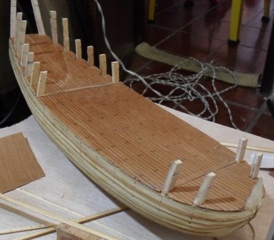

Valeu pela força Aldo. De fato a balsa é uma boa opção para uma primeira forração, mas como eu e tinha essas madeiras a mão, resolvi utiliza-las. mas numa próxima construção pretendo experimentar a balsa.
Segue aí mais uma pequena evolução.
Forrei o convés principal e antes que alguém diga está fora de escala esclareço que no século XVI as prancha de forração dos decks podiam chegar a até 45 cm de largura(vide Mary Rose).

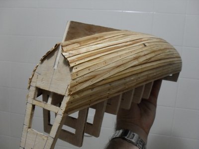

Mais alguns pequenos avanços:
Aplanei o primeiro forro e iniciei o castelo de proa.
Alguns historiadores navais consideram que os galeões portugueses tiveram as suas origens nas caravelas redondas, e construindo este galeão eu também tenho esta nítida impressão e vou mais além, as galizauras e patachos também. É como se fosse uma uma caravela redonda superdimensionada armada com um mastro principal com vela quadra e gávea no lugar da latina.

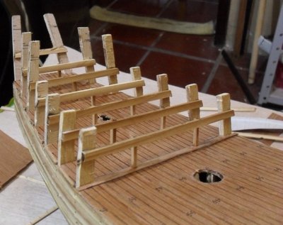

- Mensajes: 121
Boas meus amigo
Uma pequena atualização.
Forrei o tombadilho
Preparei a tolda para forração.
Como este modelo está numa escala muito pequena (1:90), não estou me preocupando muito com os detalhes internos, já que ficarão praticamente escondidos. Portanto não reparem no aspecto tosco das cavernas, padrão galinheiro do vizinho , como diz o mestre C. Mariano.
Postado também no blog http://masterofseas.blogspot.com.br/
Forrei o tombadilho
