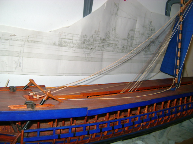

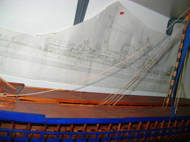

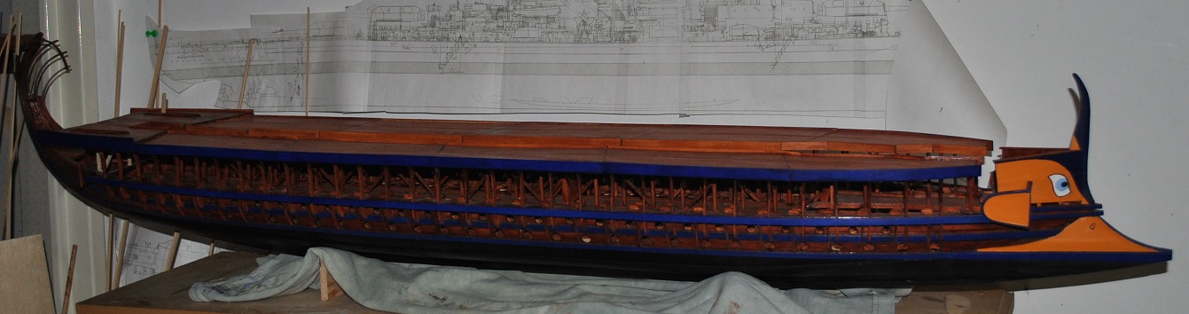

Borde de la segunda cubierta colocados y avances en la pintura.

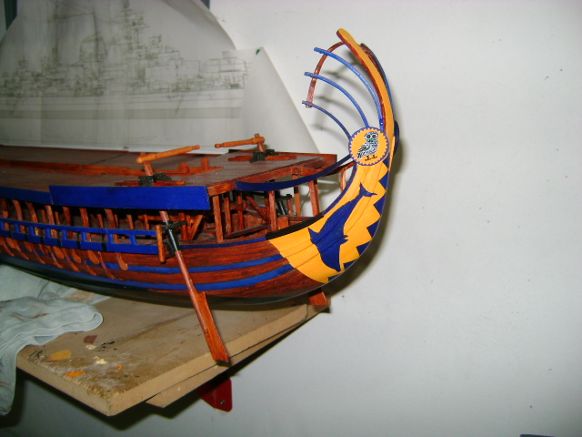

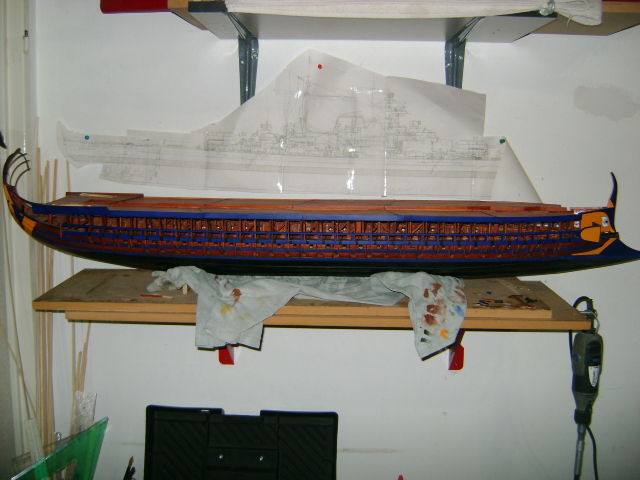

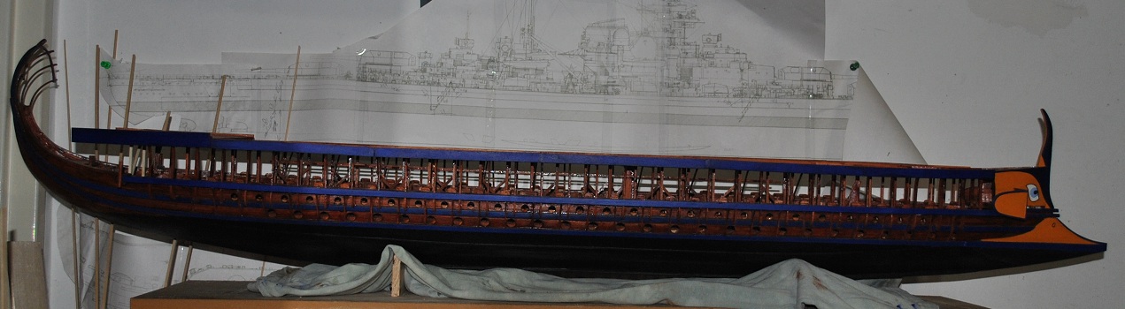

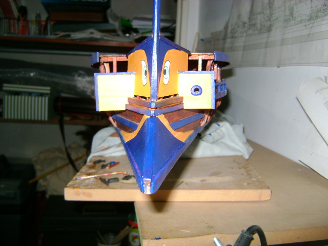

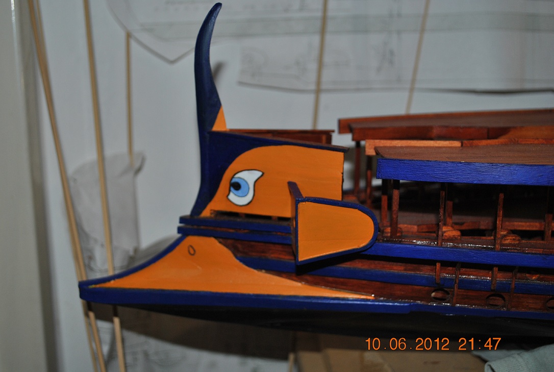

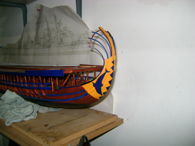

Sigo con la tarea. Tuve que rehacer casi toda la proa, porque se torció no sé en qué momento. Le hice algunos adornos a pesar de que la pintura es demasiado para mí.
Además encontré otra justificación para la elección de los colores:
Baquílides, oda 13, v. 160: naves de azulada proa.
Eurípides, Troyanas v.1092: sobre azul oscuras naves.

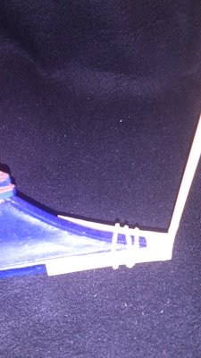

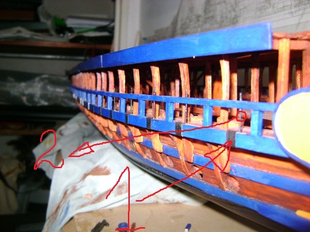

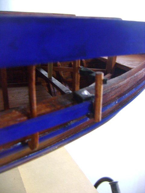

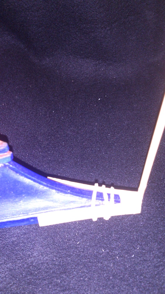

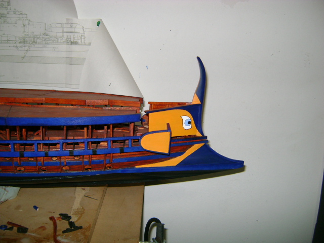

Desconozco el nombre técnico de las barandas donde apoyan los remos los trinitas. Lo que está marcado con el número 1, lo hice con aluminio, lo que está marcado con el número 2 con alfileres.

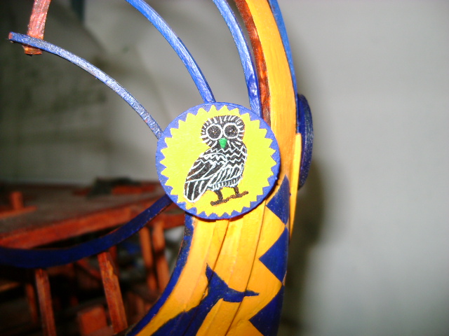

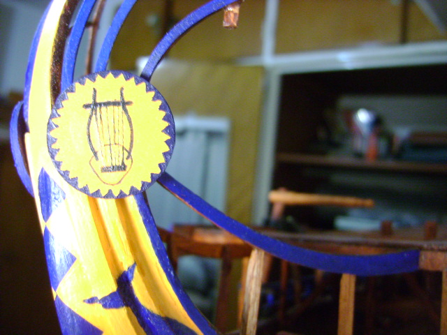

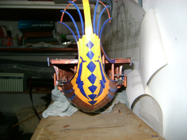

Detalle de adornos de popa. El mochuelo de Atenea y la lira representando a Arión de lesbos, salvado por delfines cuando se arrojó al mar.

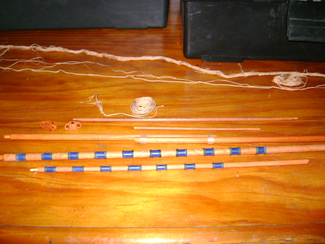

Preparación de los palos.

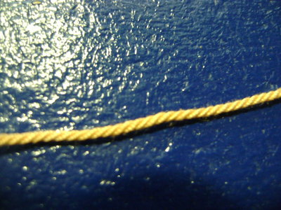

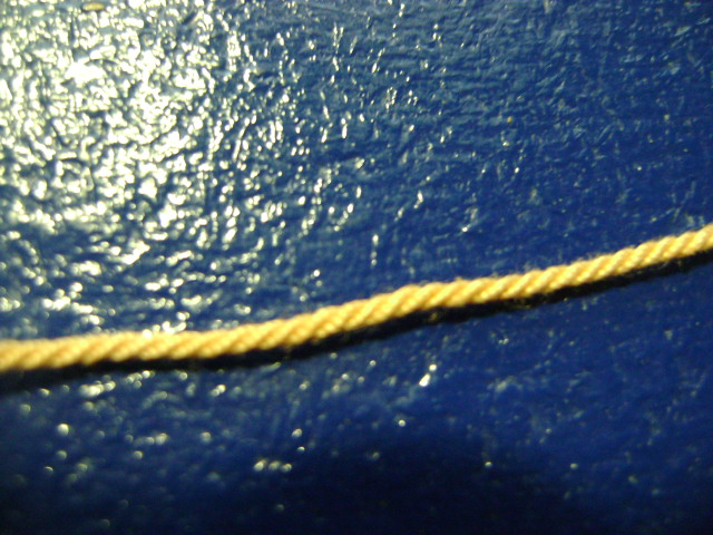

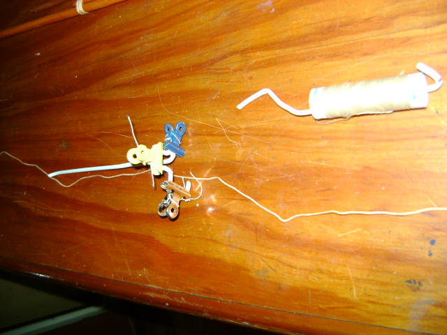

Base arqueológica: en la primera foto se ve una pintura de un kylix del 530, en la segunda una vasija del 480. Cambió la forma de la pieza 2 que parece cilíndrica, pero yo lo hice cuadrado. Luego están los palos preparados y los cabos teñidos con 5 bolsitas de té en un pocillo con agua. De yapa mi máquina de hacer cabos :roll:

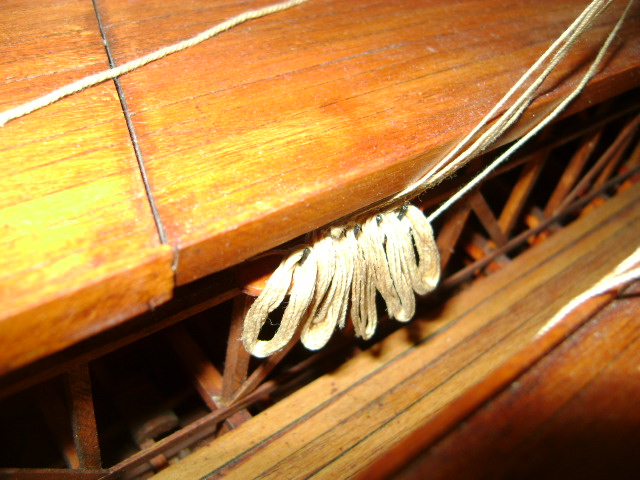

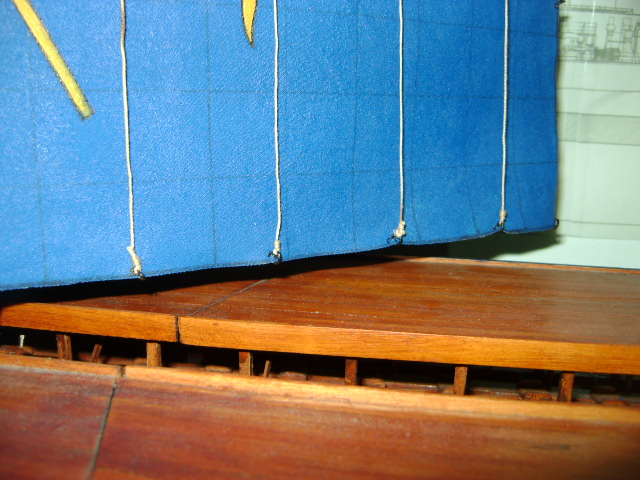

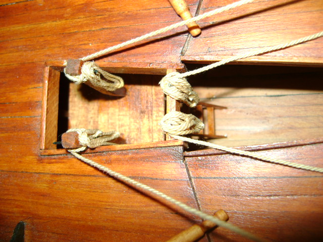

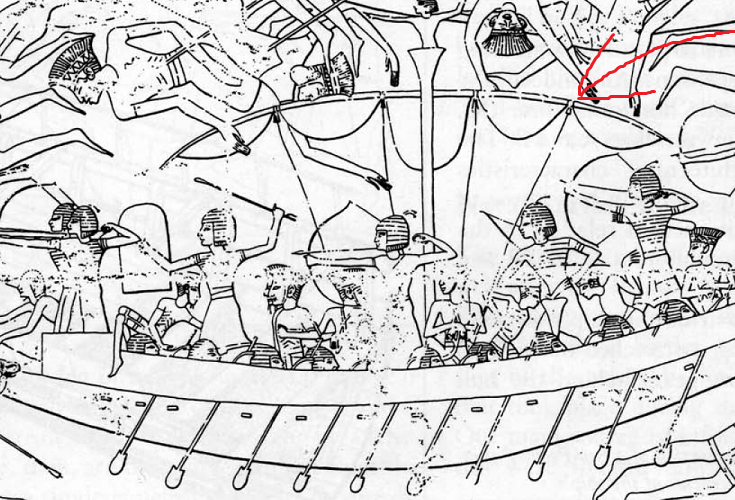

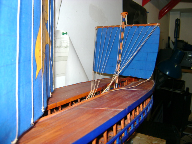

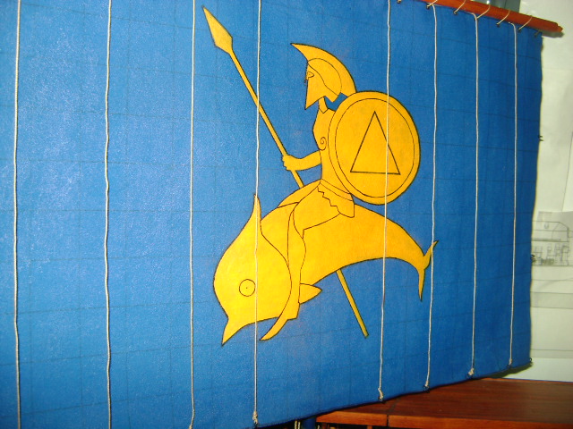

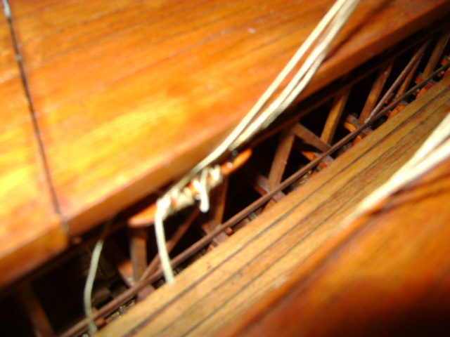

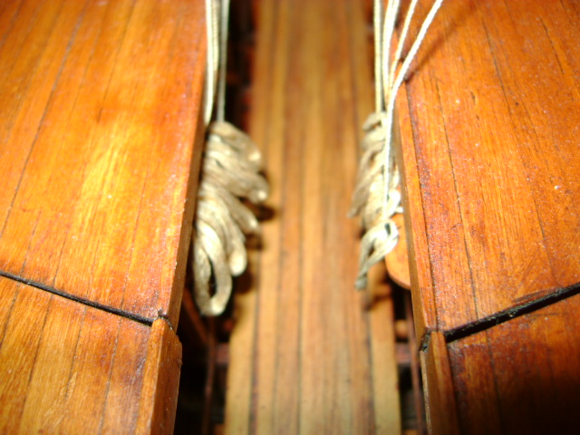

Comencé a hacer las velas. Primera vez que hago velas. Imité las costuras con marcador indeleble; me quedó bien cuadriculado, hubiese sido mejor en un orden como se colocan los ladrillos. Marqué más ancho en los bordes y junto a las arandelas para imitar los refuerzos. Después pinté con pintura para tela.

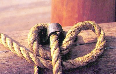

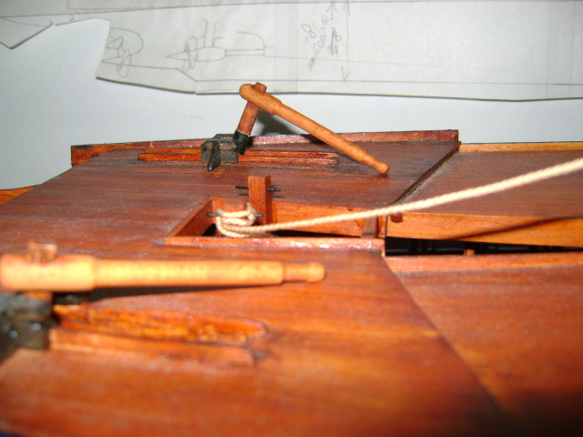

Los cabos para izarla los pasé por sobre las velas y debajo de la yarda. En el Olympias los pasan por unas arandelas (foto 1), pero en la vasija de la foto 2 se ve que pasan por algo redondo: arandelas o un agujero hecho en la misma tela de la vela como en la foto 3 de un barco egipcio. En muchas maquetas sujetan los cabos en aparejos complejos, que, por lo que vi, convienen más a la época romana, otros los sujetan en la posición del timonel, yo preferí hacer el cabillero como en el Olympias, desconozco si es demasiado moderno para el trirreme.

Adelante con él que ya le queda poquito!!!

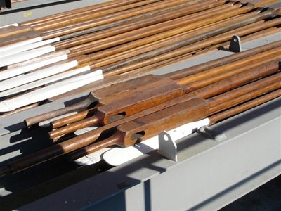

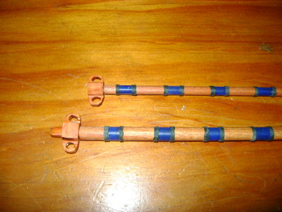

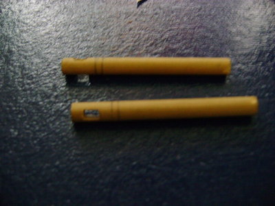

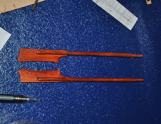

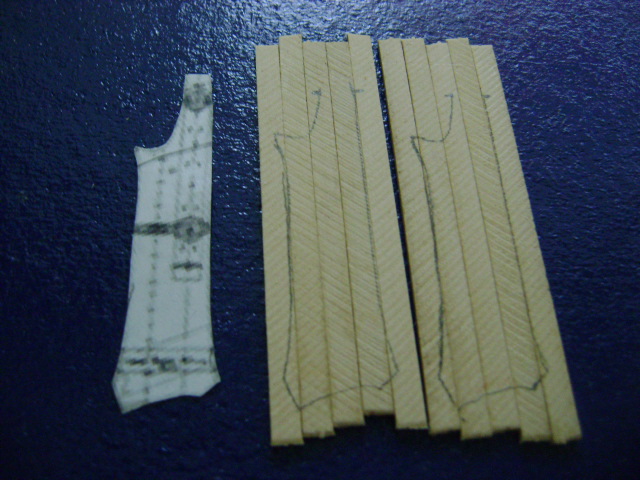

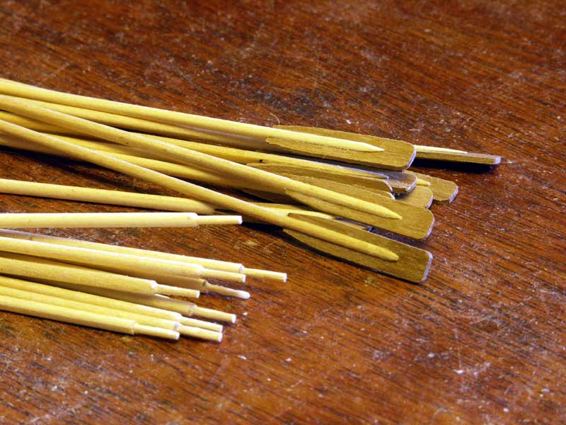

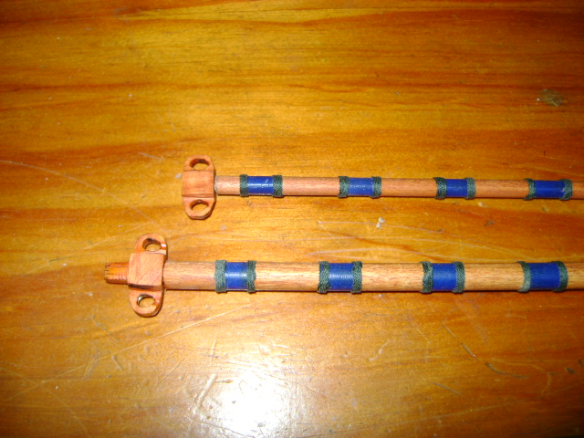

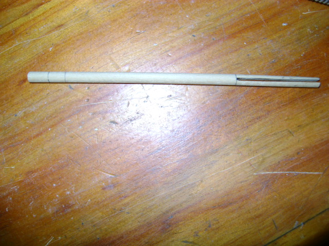

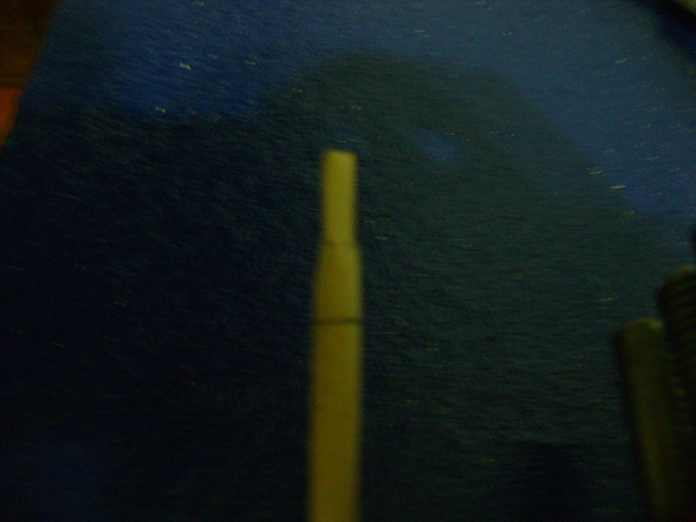

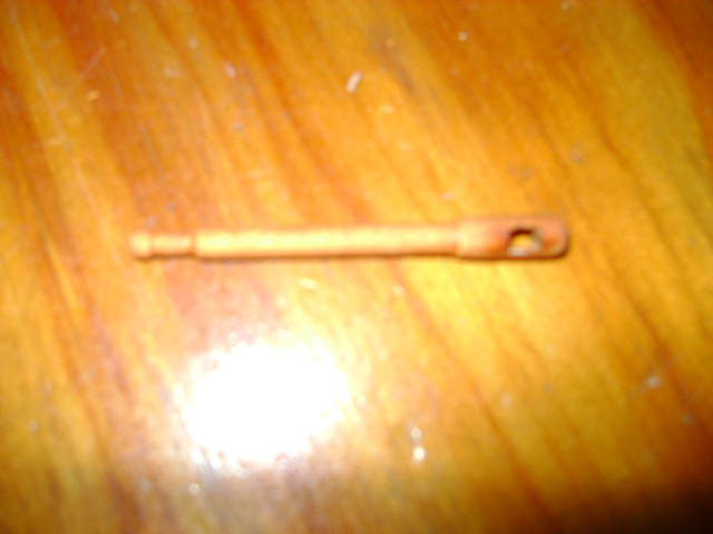

Hola Carlos y Manuel. Ya falta poco para que lo termine. Los remos son 170. No tengo torno ni espacio para hacer mucho polvo así que los realizaré todos redondos como en la foto 2, sin la sección cuadrada de la foto 1. Saludos.

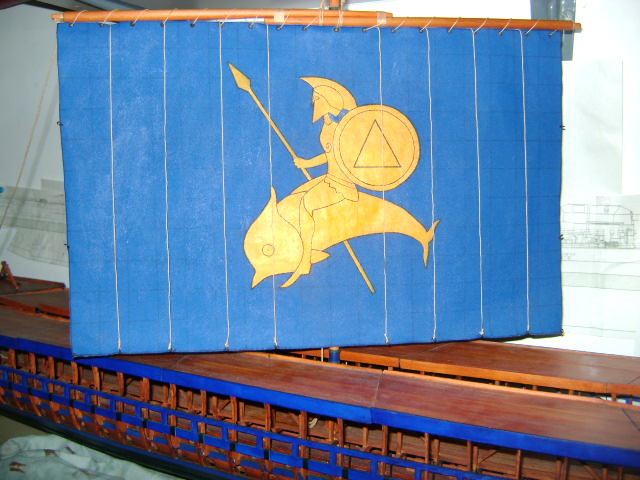

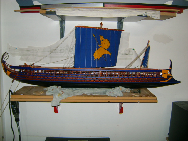

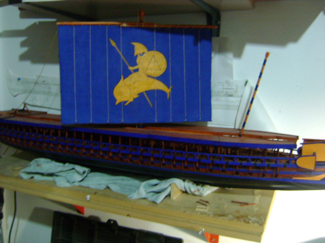

Mensaje por Titivilicio »

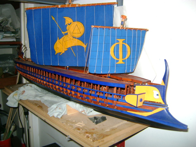

Velas terminadas. El dibujo lo saqué de una vasija griega. La letra delta del escudo es por el general ateniense Demóstenes, que derrotó a tropas espartanas en la isla de Esfacteria durante la Guerra del Peloponeso.

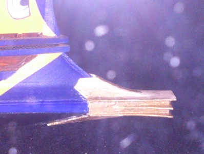

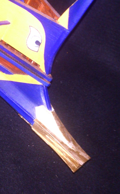

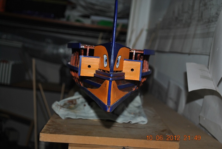

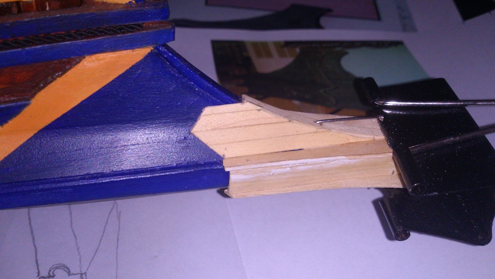

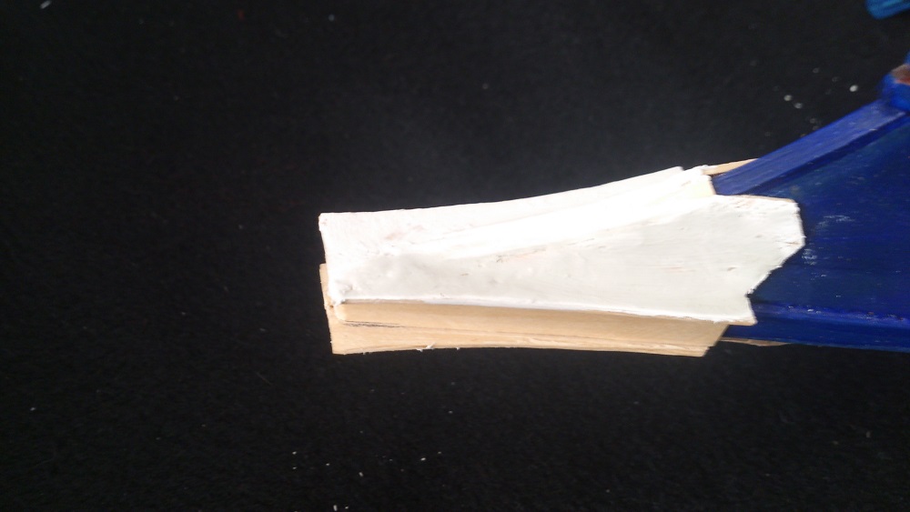

Construcción del espolón.
Uní los costados al palo redondo.
Rellenando con listones finos para darle la curvatura necesaria.
Cubrí todo con masilla.
Lijé y pinté con dorado de Testor.
