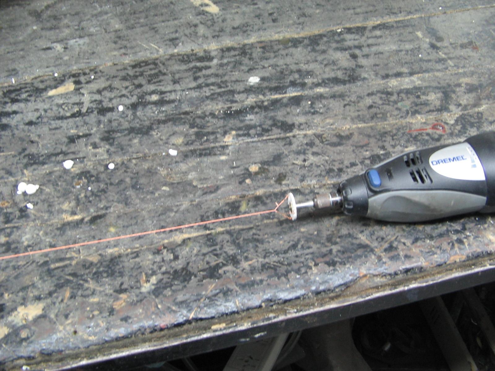

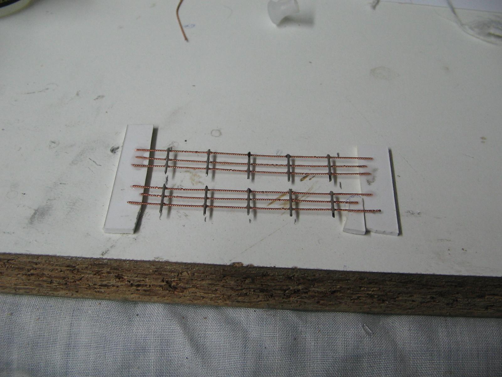

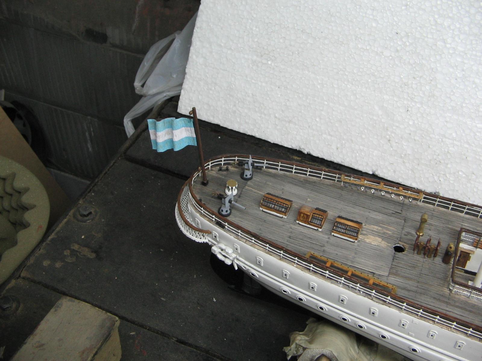

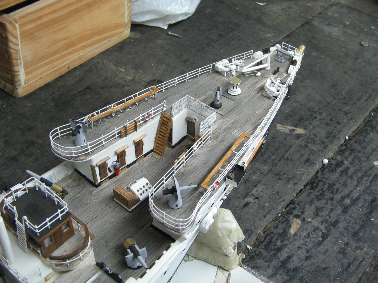

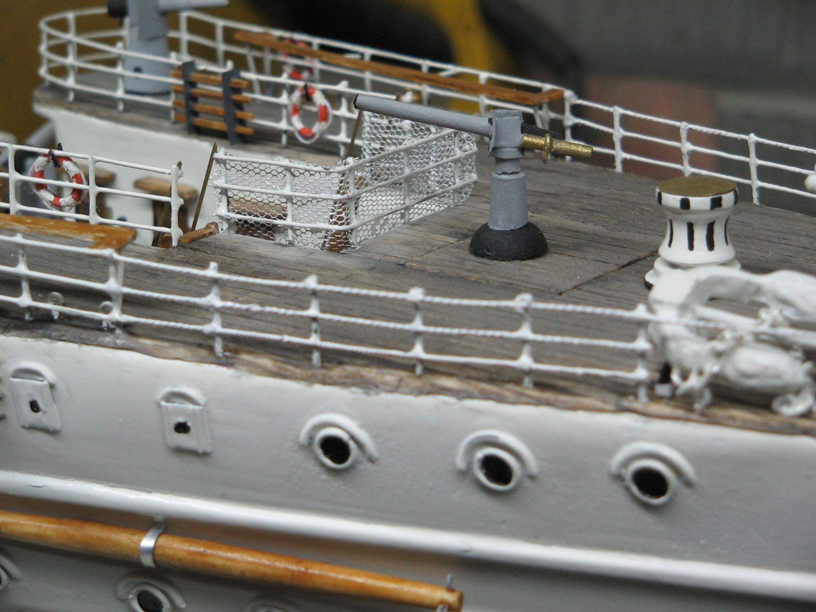

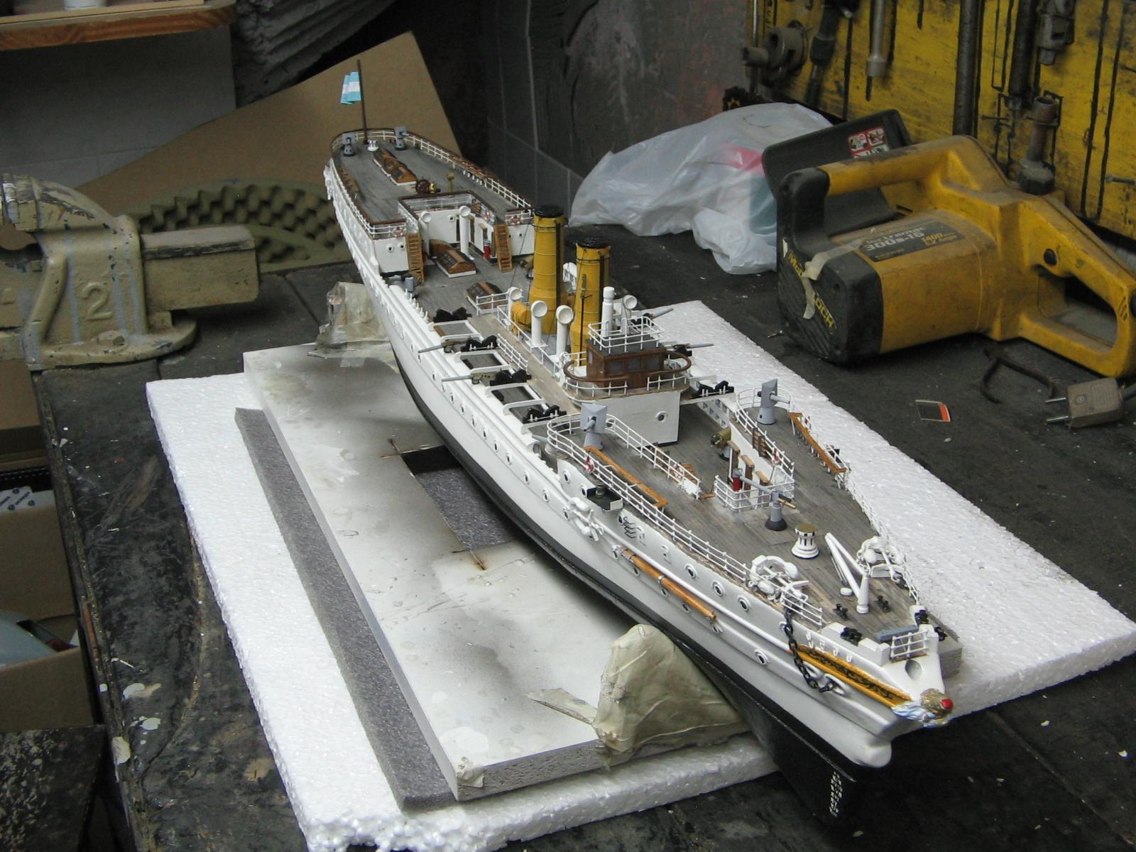

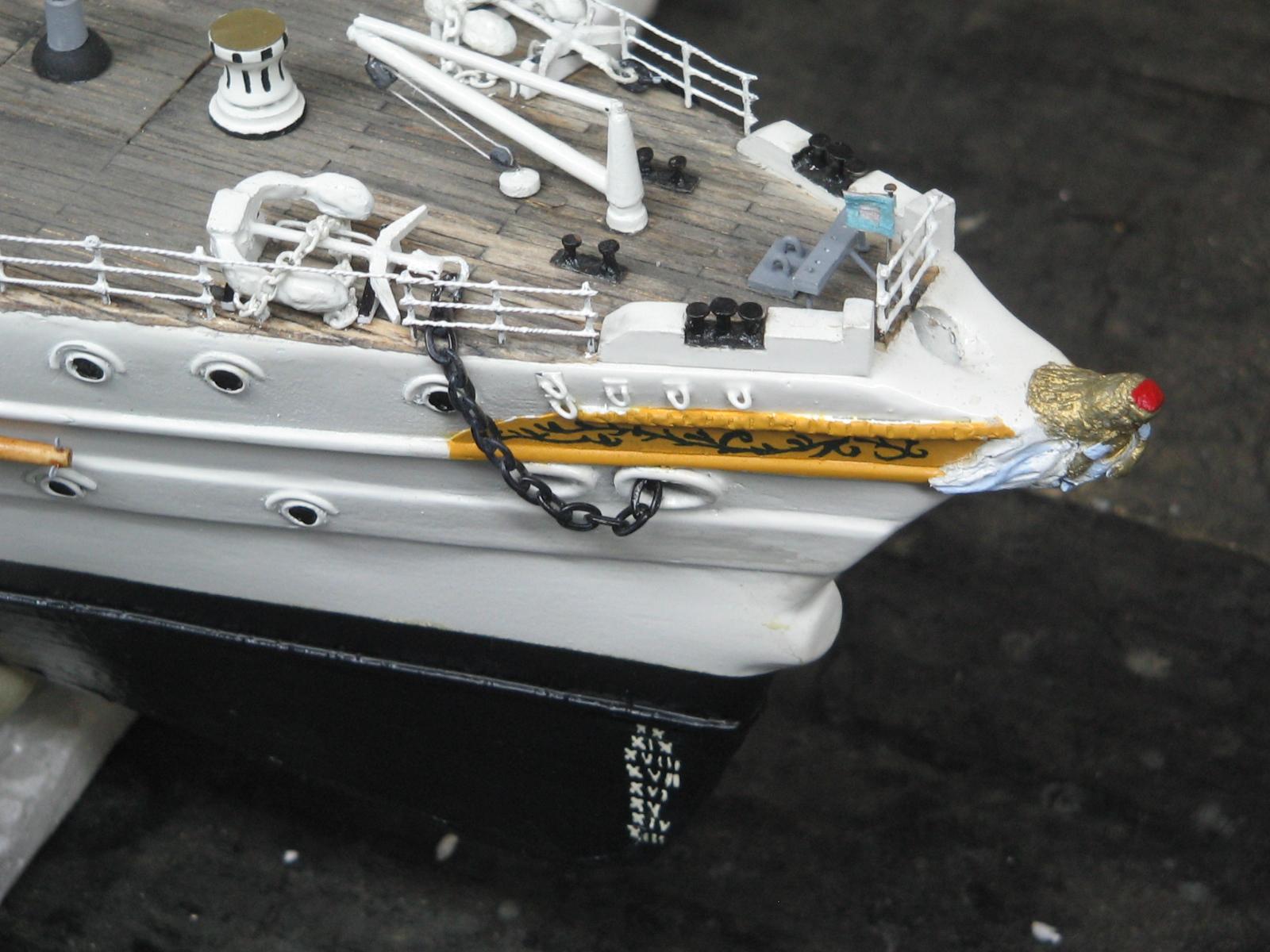

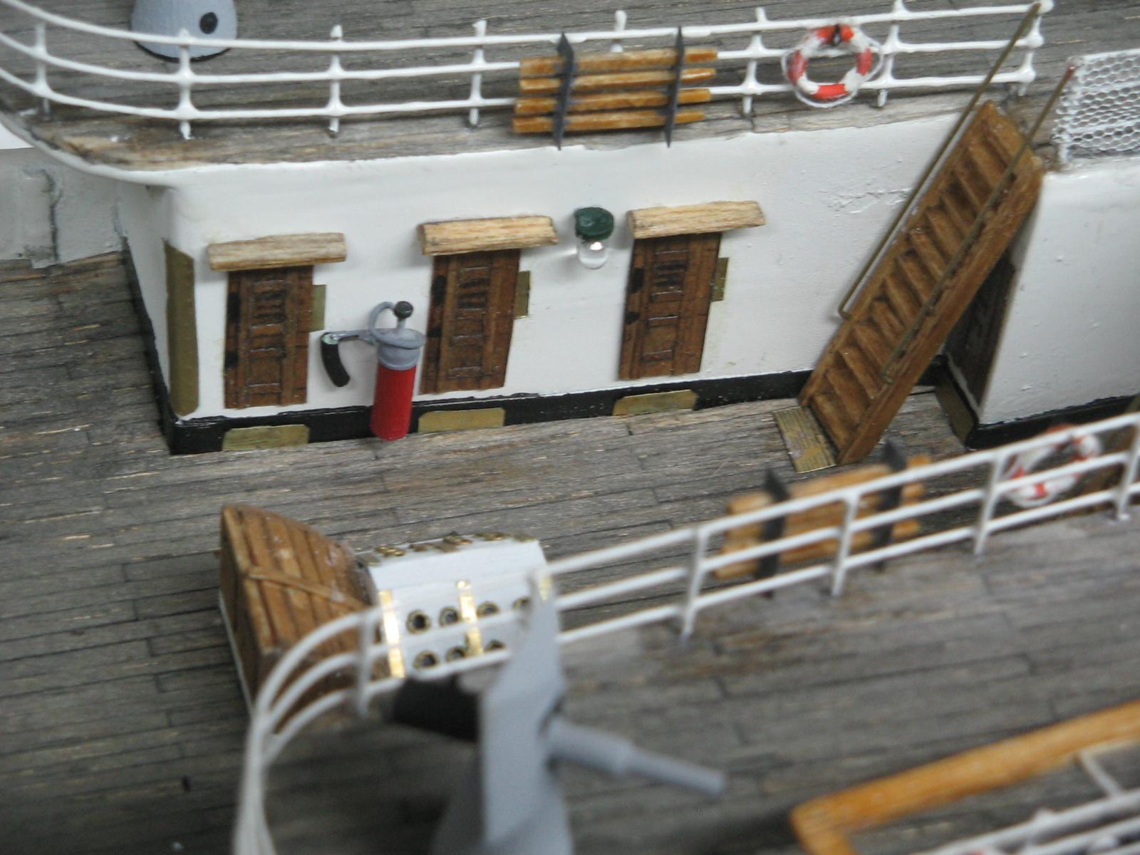

Siguiendo un poco con la construccion, les cuento que estuve trabajando en las barandas que le faltaban al barco en el puente de botes y en el castillo. Estas no se tratan de barandas comunes y corrientes, sino de barandas de cadenas, desmontables, para mejorar la comodidad, por ejemplo, al bajar el ancla desde el castillo.
Se me presento la dificultad de no encontrar una cadena comercial para esta escala, vale decir que el eslabon entre que tener un diametro de menos de 0,5 mm..

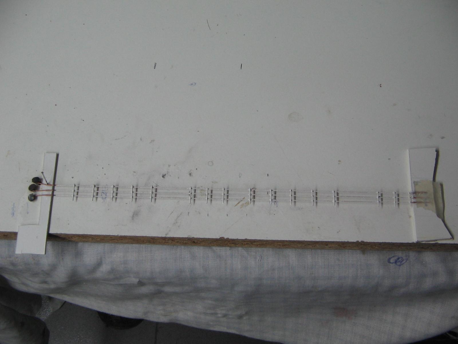

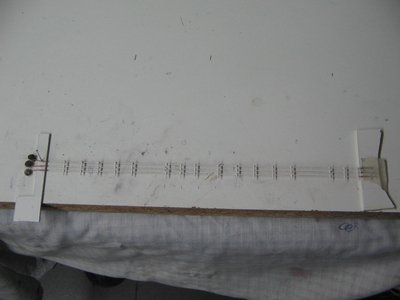

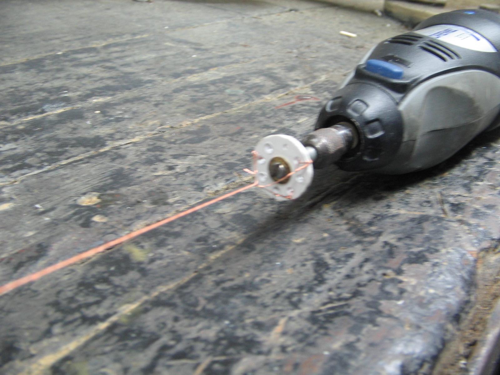

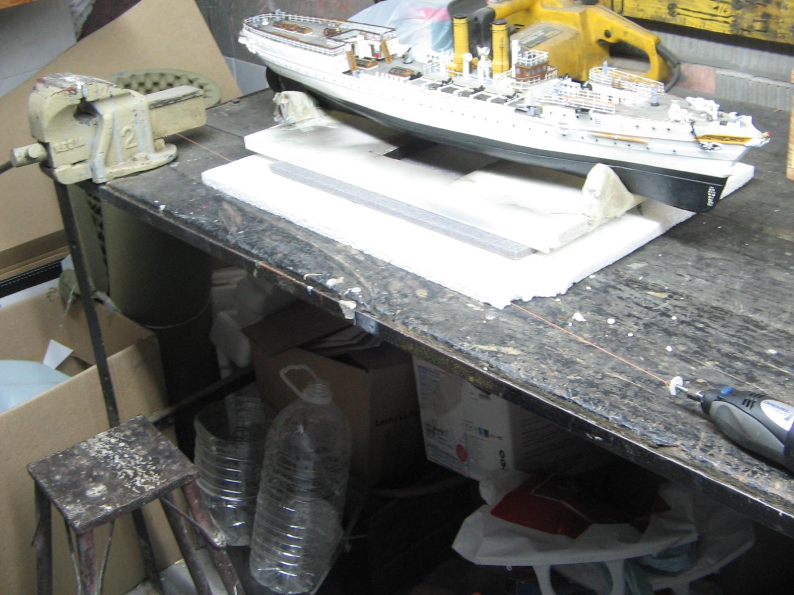

Para imitar esto, se nos ocurrio con Axel Weller, trenzar unos alambres con el metodo que pasare a explicar, usando 3 alambres de los filamentos de un cable de cobre de electricidad comun y corriente.
Para ello hice un disco, adaptado al minitorno, con 8 agujeros, para tener la posibilidad de hacer cabos para la futura arboladura, de hasta 8 hilos.
Como comentaba, para hacer estos use solo 3, y uni el otro lado a un punto fijo, en este caso la morza de banco. Como resultado quedo una imitacion aceptable a mi gusto, y bueno, estoy terminando los del castillo, que una vez que mañana seque la pintura, los sacare del banco para colocarlos. Decidi hacer los de estribor y babor en una sola tanda, por eso la distancia de los candeleros.

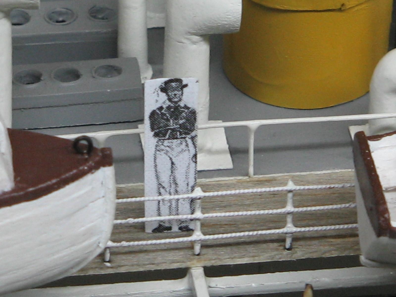

Agrego tambien unas fotos con 2 sargentos, impresos a escala, con un pie para que mantengan el equilibrio. Con eso compruebo la escala de los elementos.
Cualquier duda, a su disposicion.
Un abrazo a todos

Felicitaciones Matias, Ingenioso metodo para simular las cadenas a esa escala.

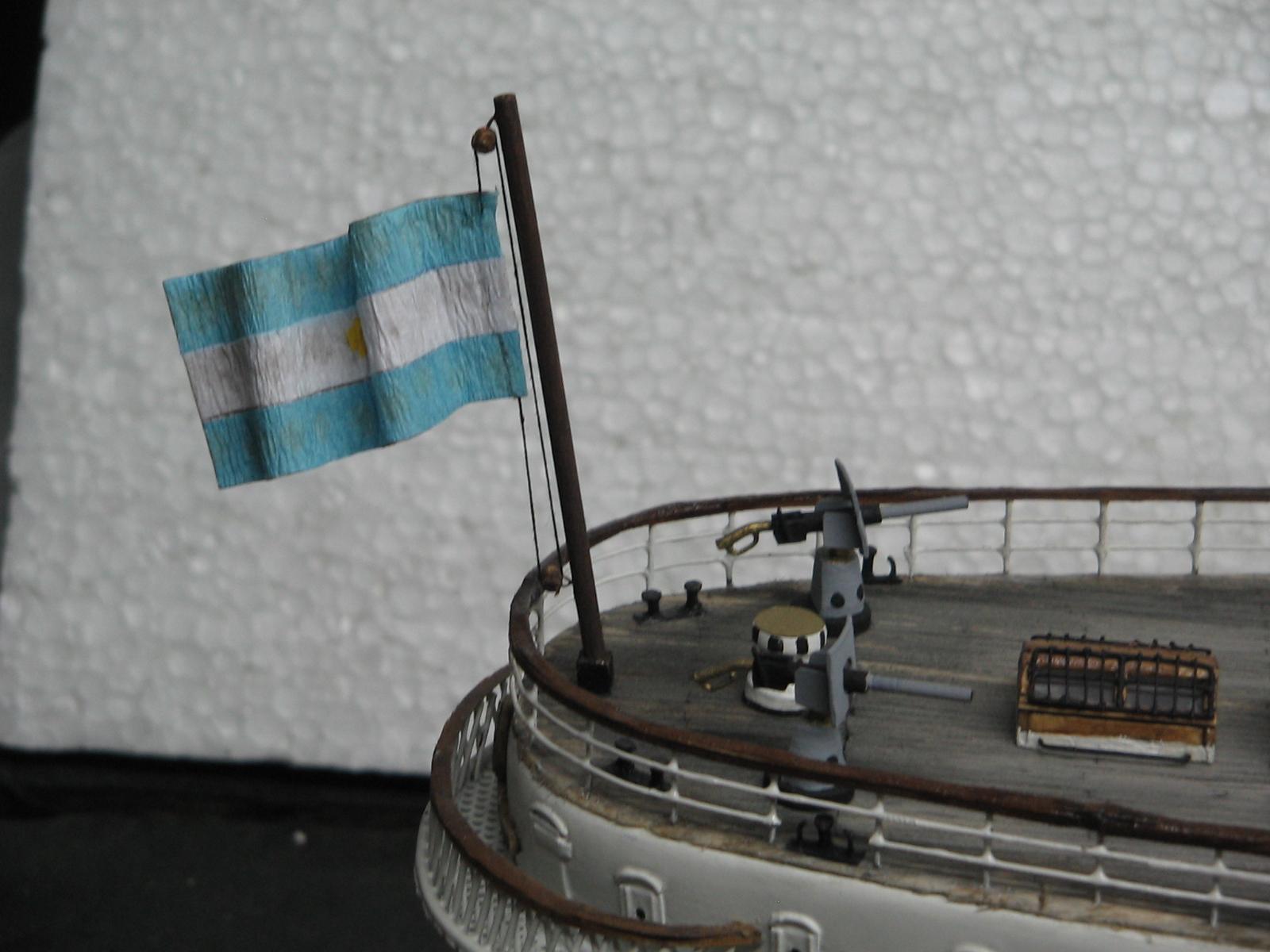

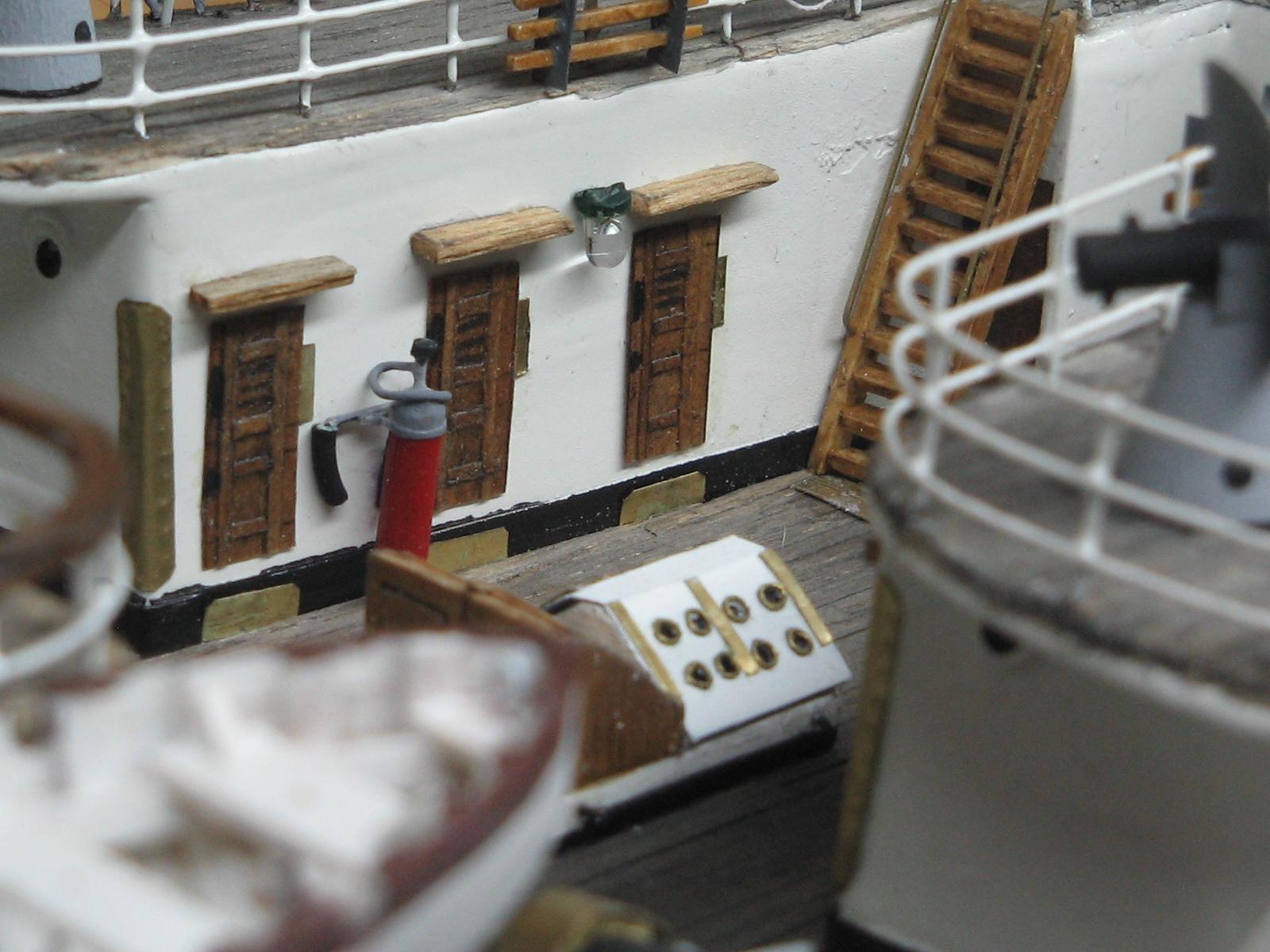

Seguimos con la construcción de la Sarmiento.

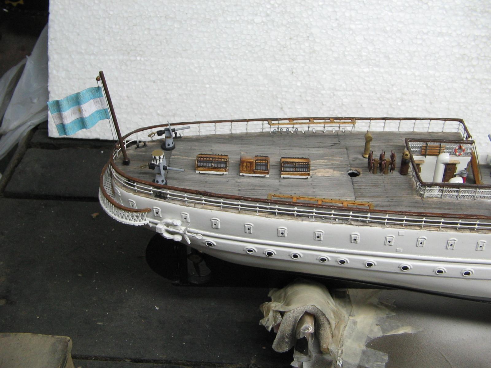

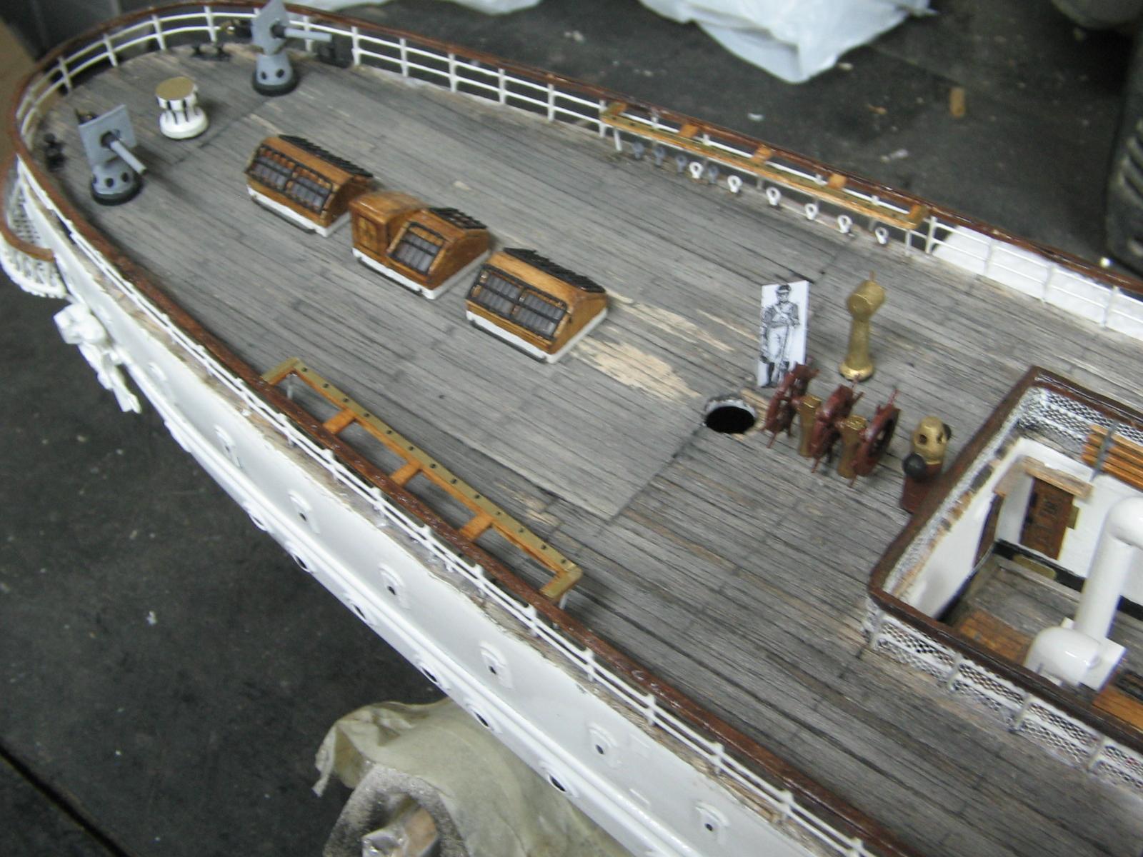

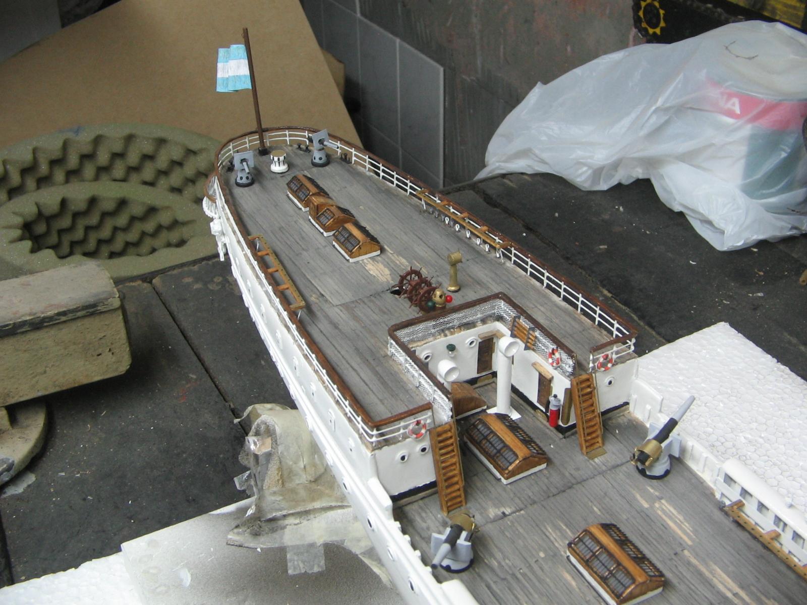

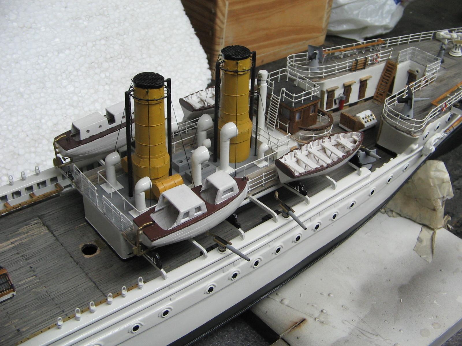

En este caso he terminado algunas cosas que aun quedan en el tintero, y paso a explicar como realize cada cosa.

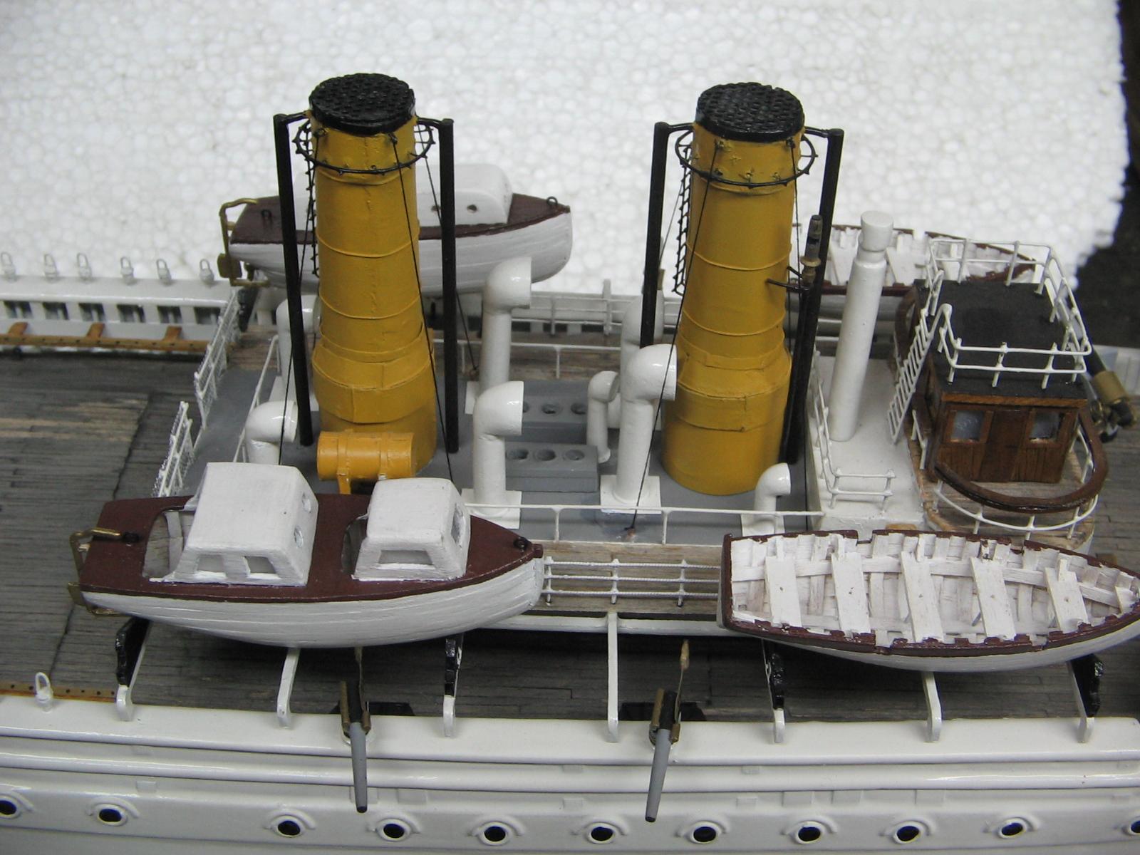

He terminado los barandales del castillo, al igual que el puente de botes, simulando la cadena con el alambre torsionado. Los candeleros siguen siendo alfileres rebajados adecuadamente segun la escala.
He realizado los tensores de las chimeneas, con hilo de costura simulando el cable de acero. Los ojales son de filamento de cable de electricidad, con espesores inferiores a la decima de mm.

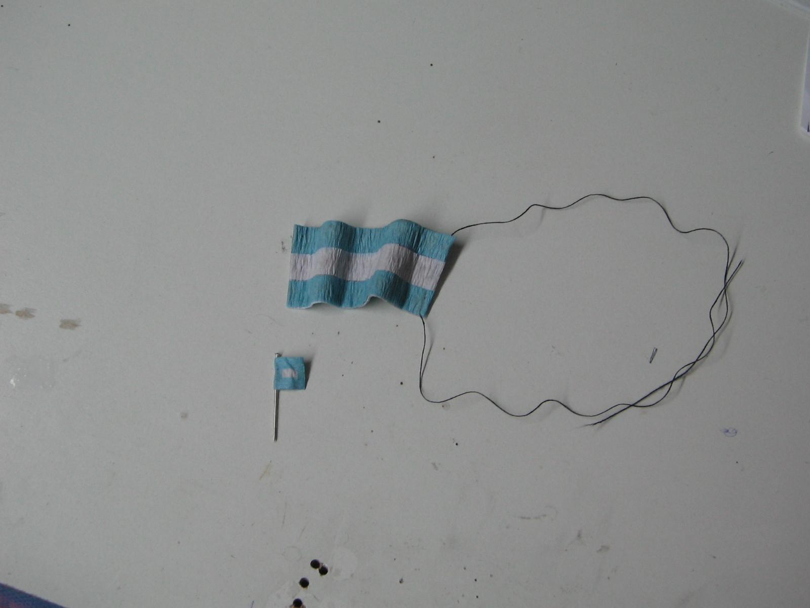

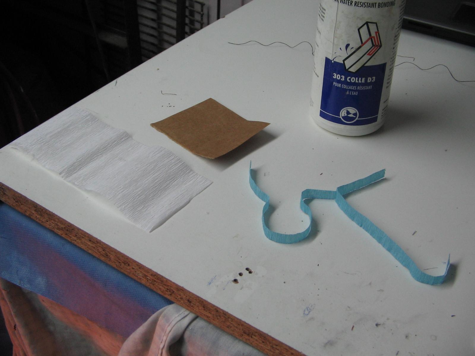

La bandera, con el metodo del sandwich, explicado perfectamente por Ramon en su hilo del Sebastian Guma, el que consta de un alma de papel madera, y los colores de la bandera de papel crepe. Con la capa de cola que hace que la bandera sea maleable, se le da la forma. Luego una vez seca, es una roca. El mastil y las poleas simples son de madera.
Eso es todo por ahora, faltan varios detalles mas, pero cada dia este barco huele mas a jarcia, ya veremos por donde empezamos, aunque el baupres creo que va a ser lo primero.
Espero contar con ustedes en esta segunda y ultima etapa del barco, ya que es mi primer modelo arbolado, sobre todo a los grandes maestros del foro, que aunque no escriben, se que andan ojeando los hilos, y desde ya que les estare eternamente agradecido por cada consejo que me den.
Les dejo las fotos. Un fuerte abrazo desde Argentina.

Con tu permiso Ramon, la explicacion de las banderas: http://www.modelismonaval.com/foro/view ... start=1000" onclick="window.open(this.href);return false;
matiasfcruz escribió:Con tu permiso Ramon, la explicacion de las banderas: http://www.modelismonaval.com/foro/view ... start=1000" onclick="window.open(this.href);return false;
hola matias, dejame decirte dos cosas, la primera "Gracias" por el enlace, pues me di un banquete asimilando la informacion sobre como hacer las banderas, excelente, la segunda cosa que te quiero decir es que dejame felicitarte nuevamente, no por tu barco, ya lo hice en la respuesta anterior, si no como persona que eres, que sabes leer y poner en practica las enseñanzas que nos dejan los maestros y grandes modelistas que tiene esta pagina, tu pusistes en practica la enseñanza de Ramon y trataste de cambiar algo (papel crepe) que quedo de perla, dandole mas arruguitas haciendo la bandera mas real, por ese camino vas a hacer un talentoso ingeniero naval, porque sabras escuchar las enseñanzas de tu profesores y las pondras en practica tratando de optimizar las mismas, perdona que halla escrito esto aqui, pero es como un consejos que queria hacer a los chicos de estos tiempos modernos, por lo menos en mi caso reconozco que en mas de tres años que llevo en esta pagina, es muy raara la vez que hago casos a los consejos de los amigos y tampoco casi pongo en practica sus tecnicas, dando como resultado que voy quedando resagado en mis trabajos en comparacion de los demas compañeros por no saber usar la informacion y el conocimiento tan valioso que es aportado dia a dia por los diferentes foristas..

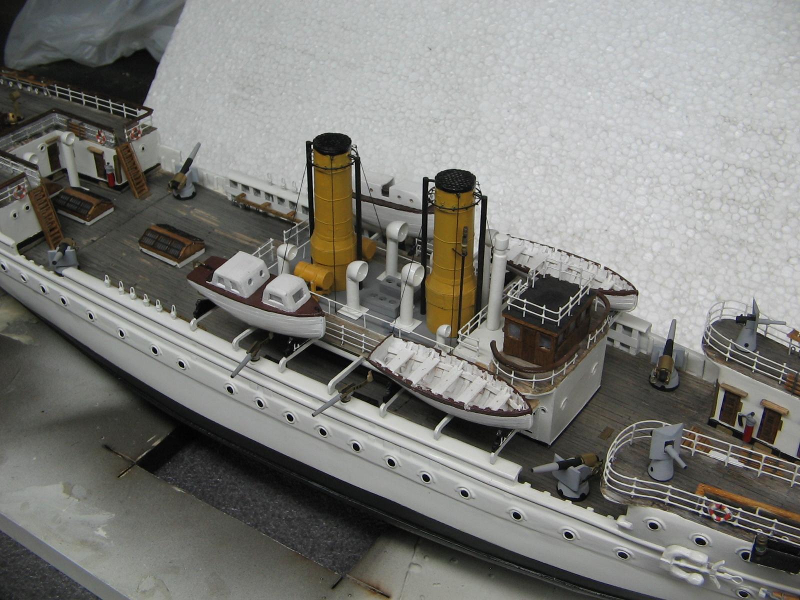

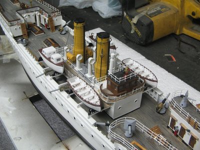

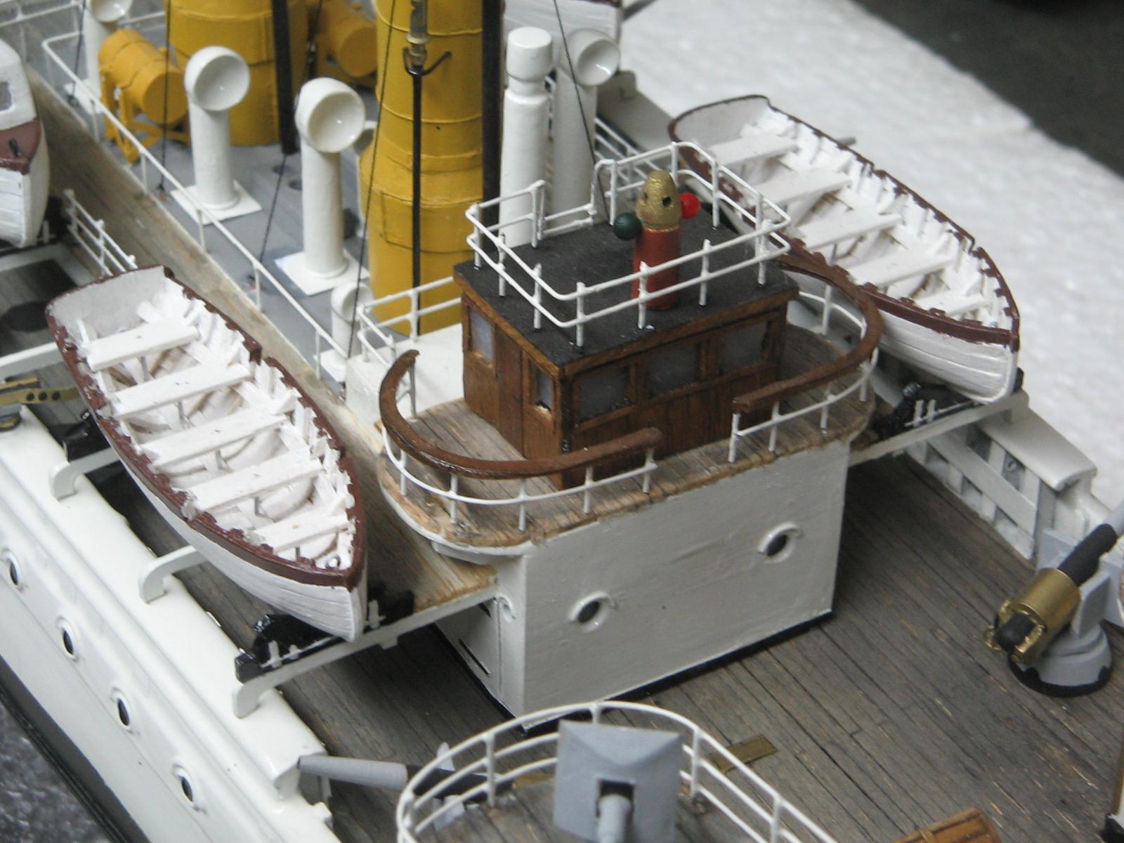

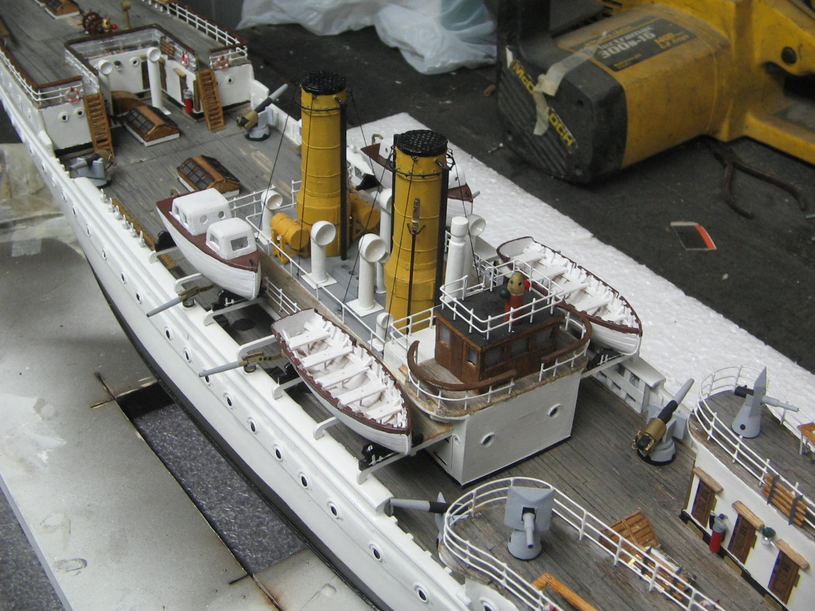

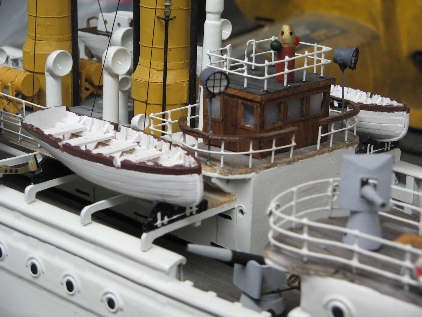

Ultimos detalles antes de la arboladura..

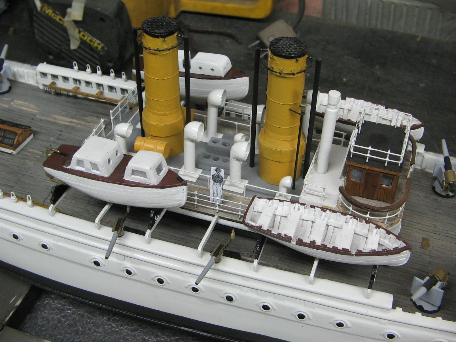

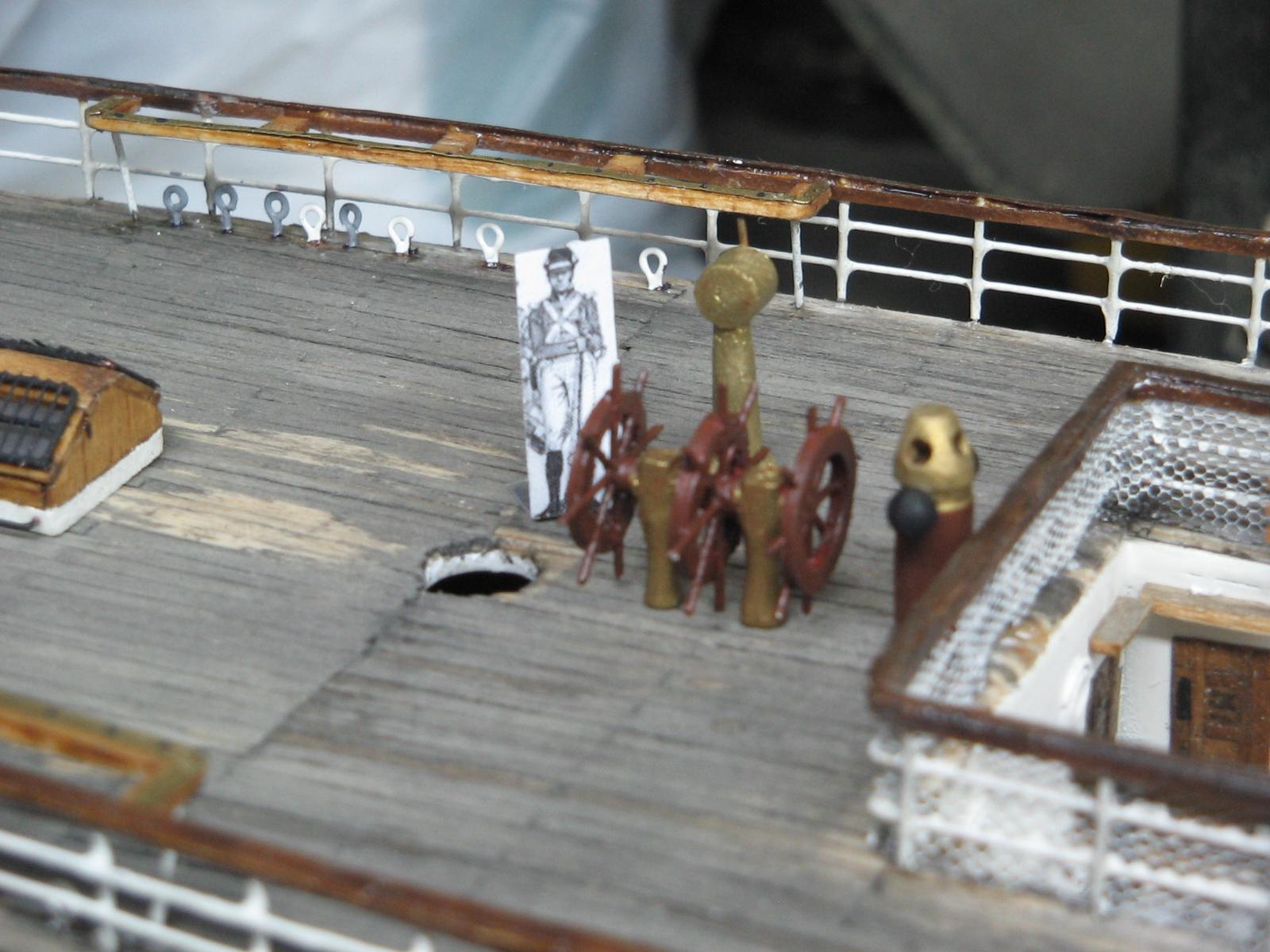

Los focos de iluminacion del barco, que lleva 7, todos en la cubierta principal. Complete la otra bitacora, que iba por encima del puente de mando. Tambien fijé los 2 botes y las 2 lanchas. Por ultimo, complete la otra bandera y mastil que lleva en proa.
Quedan algunos detalles que seran finalizados cuando termine la arboladura, como los pescantes, los remos, y alguna cosita mas.
Estan en proceso los reflectores y las bombas de achique. Una vez terminado eso, arrancaré con la arboladura.
Saludos y hasta la proxima

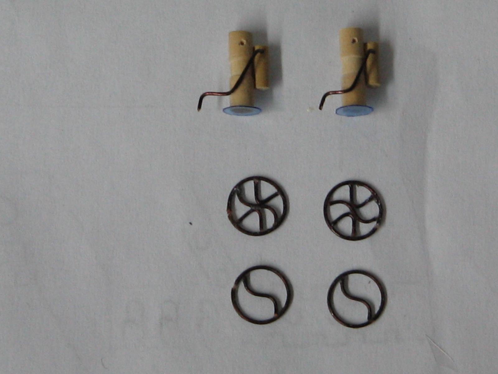

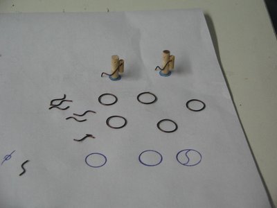

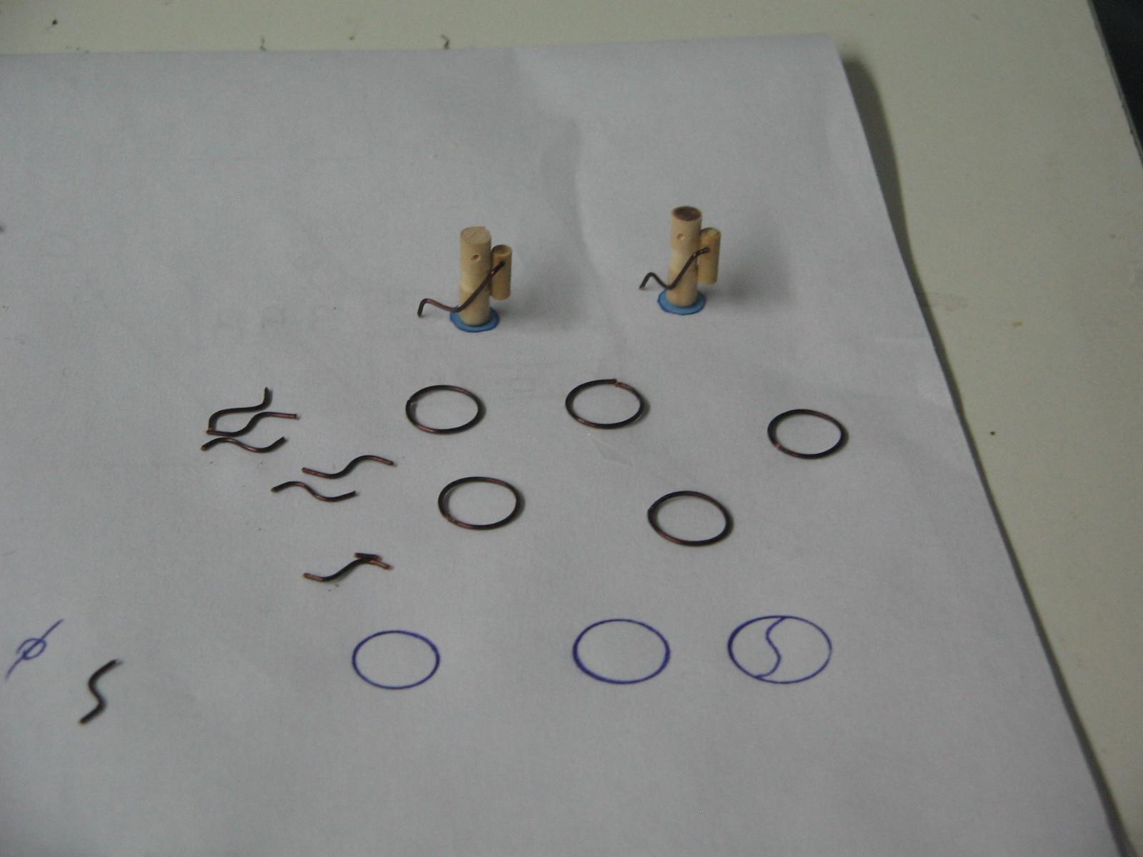

Las futuras bombas de achique. Los aros son las futuras manivelas que las abren, con esos rayos con forma de S alargada

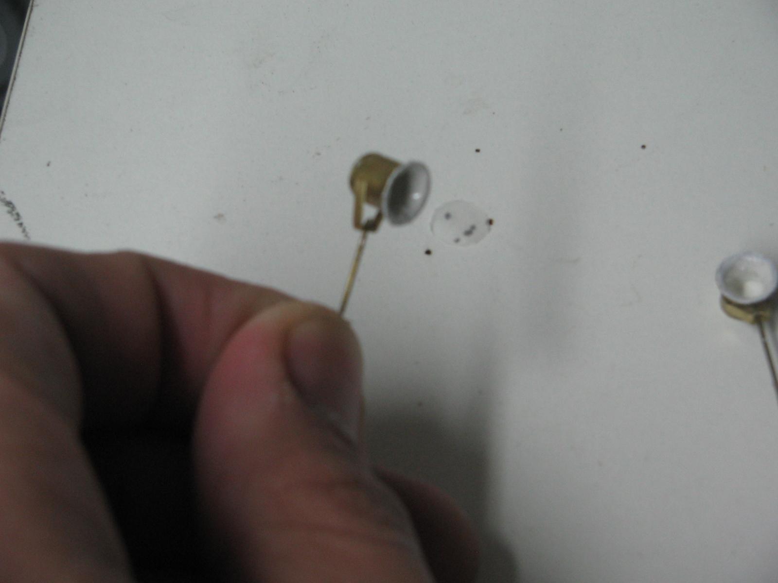

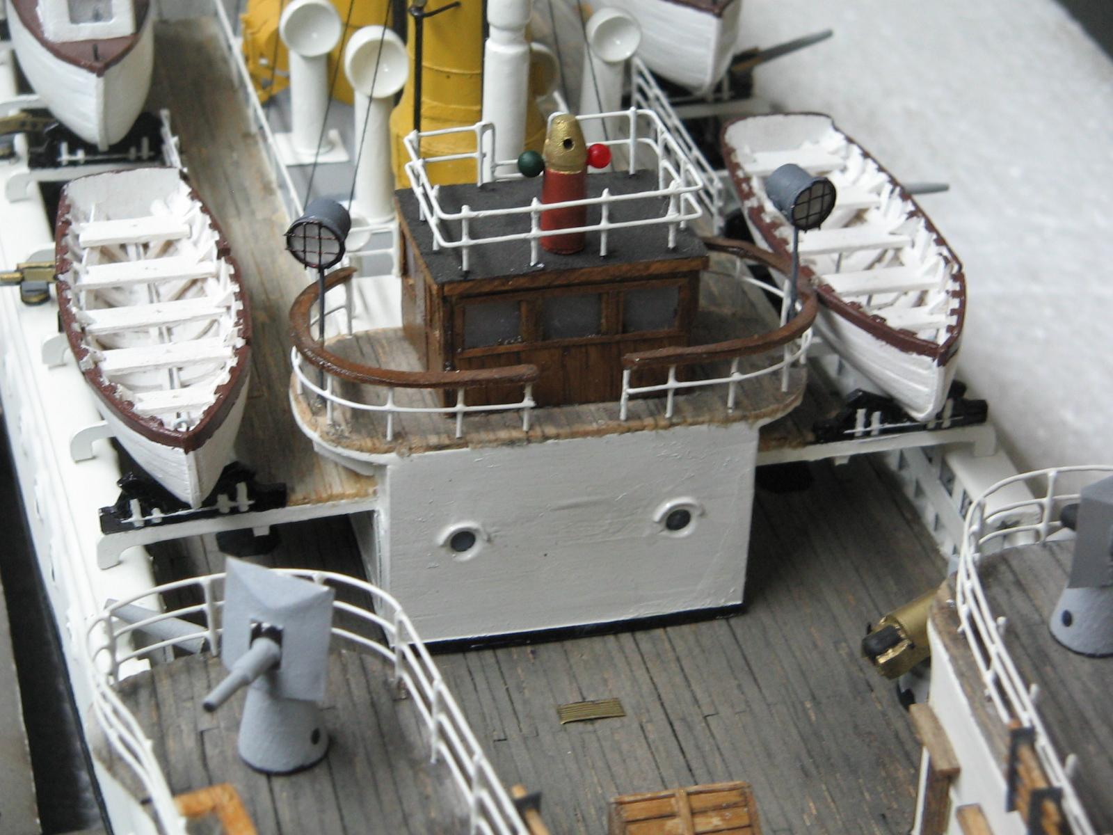

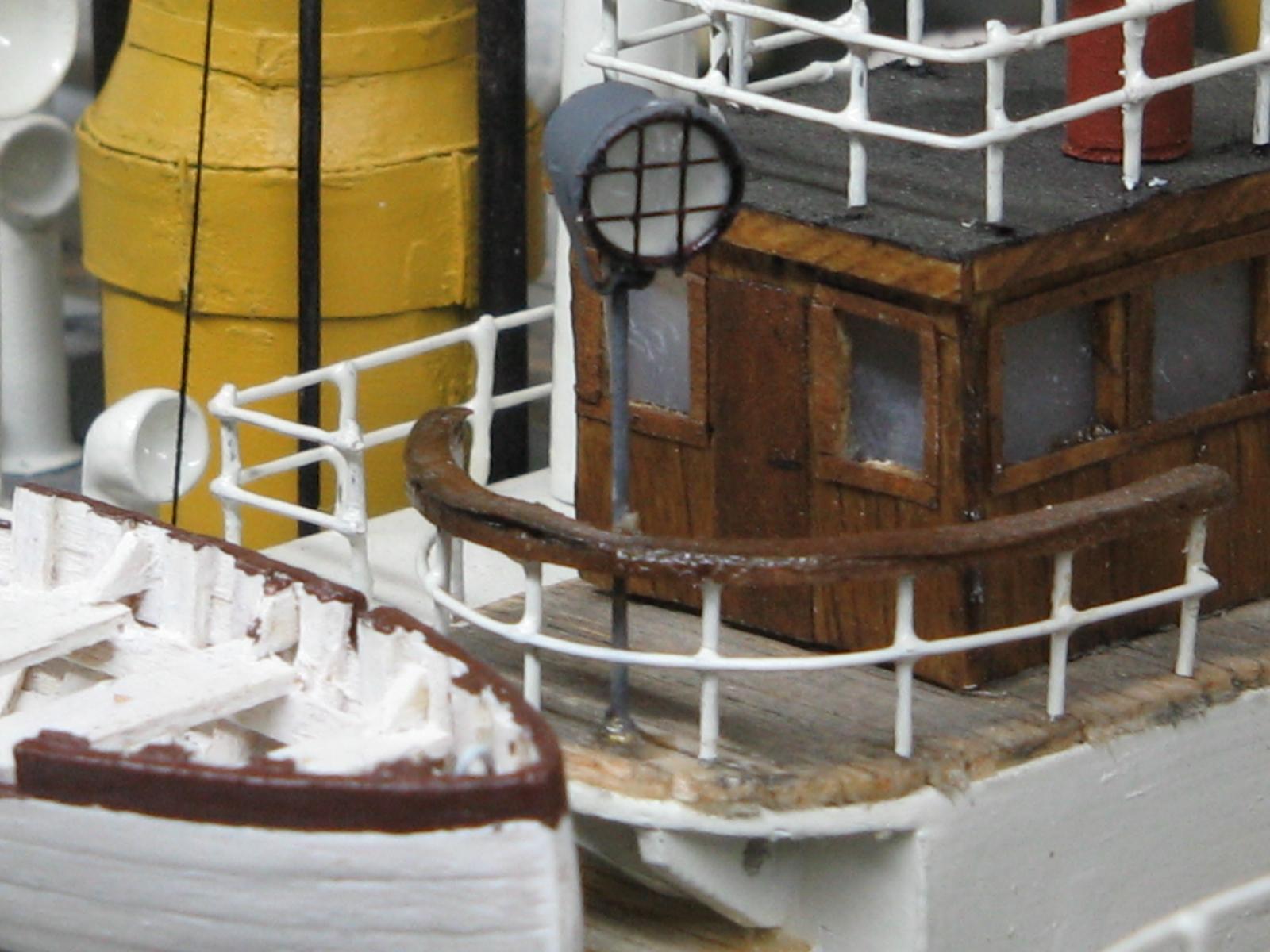

Siguiendo un poco mas la construcción, y ultimando esos últimos detalles, termine los 2 reflectores que van al lado del puente de mando, realizados integramente en bronce, y luego con detalles en alambre de 1mm (aro que recubre el cristal) y una rejilla de proteccion realizada con alambre de cable de electricidad (1 filamento).

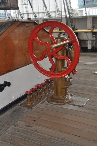

Por otro lado muestro un avance mas de las bombas de achique, que lo mas complicado es hacer esas manivelas con rayos curvos. El orificio que se ve en el cuerpo de la bomba es donde va el eje de la manivela. Lleva 2 bombas pero tambien 2 manivelas de cambio, por lo cual tengo que hacer 4.

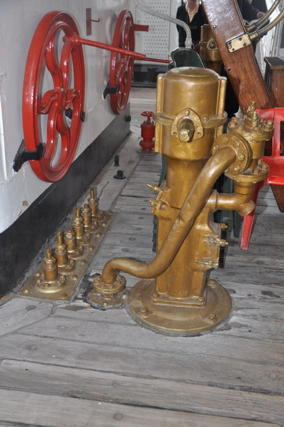

Dejo una foto de la bomba de achique real.
