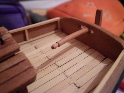

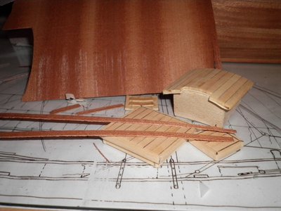

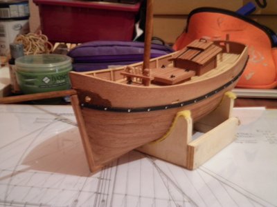

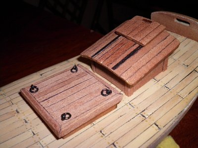

Hola:
Permiteme algunas opiniones,
La cubierta va quedando, pero como tu comentas se ve algo fuera de escala, pero creo que ese tema es de gusto personal del modelista.
Creo que lo que más canta son las manchas negras de cola.
Porque no pruebas a rasparlas suavemente con un pedazo de vidrio, quizás las disimulas un poco más, luego una lija fina (320 y 600) mejorara sin duda.
- Capitan Marano

Muchas gracias Kalium por la sugerencia, son todas bienvenidas.Kalium escribió:Hola:
Saludos:
Alejandro Marano

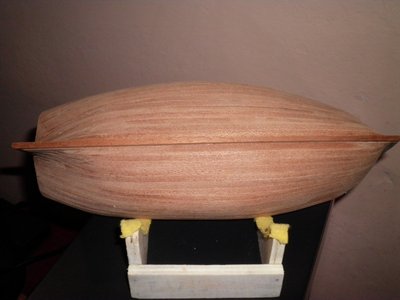

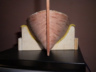

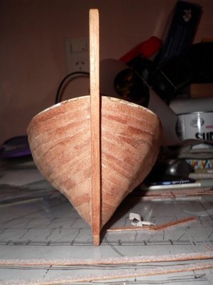

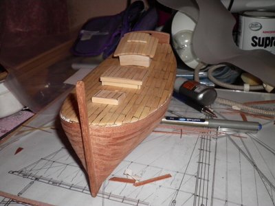

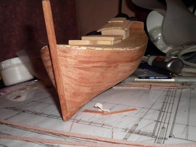

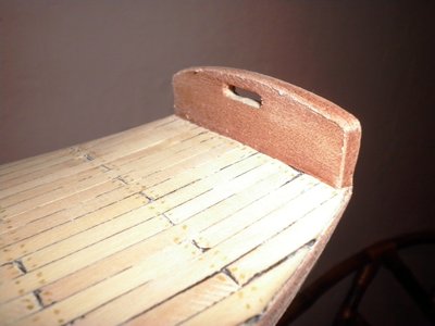

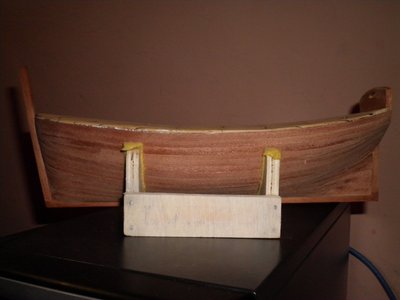

Continuo con el proyecto, simulé el claveteado de cubierta, coloqué el segundo forro con chapa de madera, es la primera vez que lo hago, se que no esta perfecto, reconosco que me costó un poco, pero creo que con próximos modelos le iré agarrando la mano . Hice las escotillas de acceso a la bodega y por último una cuna para poder trabajar con las dos manos libres para lo próximos pasos que vienen.
Saludos:
Alejandro Marano
Finalizado: Cuter Luisito
Alejandro Marano

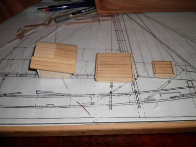

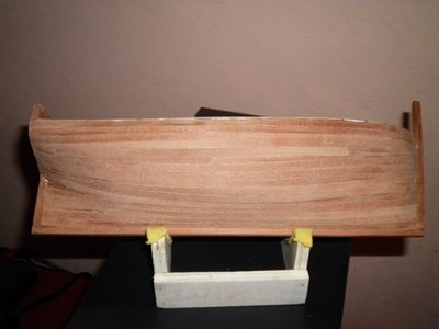

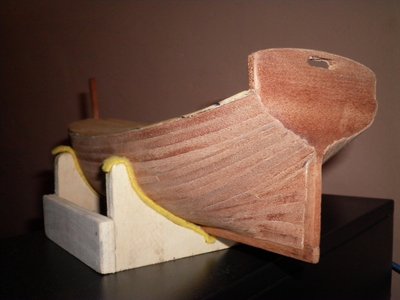

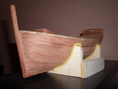

Agrego más fotos . . .
Saludos:
Alejandro Marano

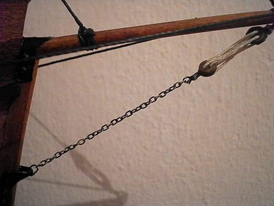

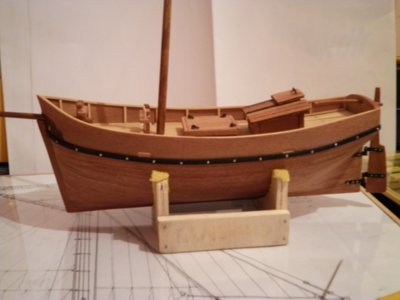

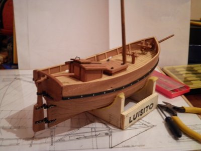

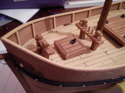

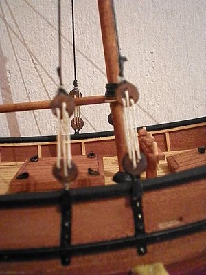

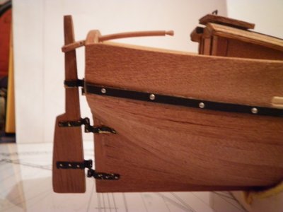

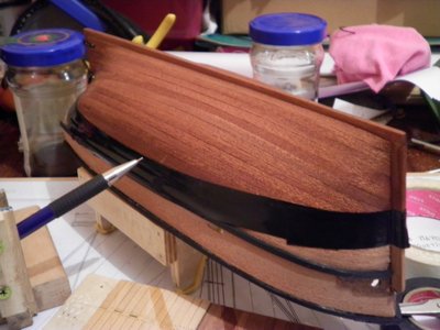

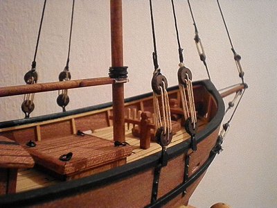

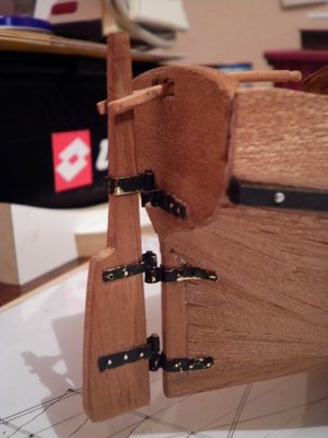

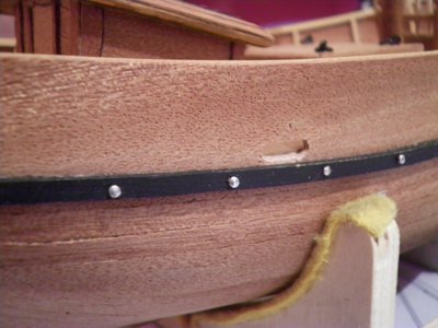

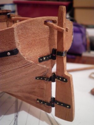

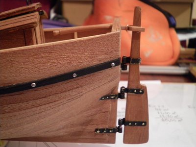

Continúan los avances, los trabajos fueron sobre la borda, cinta, caña y pala del timón con sus herrajes funcionales, palos (aun no se ven todos) bauprés, abitones y cabilleros. Por último sesión de fotos.
De lejos lo veo lindo pero las fotos de cerca resaltan mucho los errores, hubo trabajos que los retoqué o los re-hice por que al verlos en foto . . . aumentan los detalles, por ejemplo las bisagras no asentaban bien, manchas de cola y cosas así.
Otras cosas aun no las he tocado pero puede que las vuelva a hacer o al menos que le siga metiendo manos, por ejemplo: los clavos de la cinta no se si están bien, se que sobresalen pero aun no los clavé hasta el fondo por si los quiero sacar. La idea era introducir el clavo, cortar la cabeza y remachar, pero al pintar la cinta de negro no lucia (entonces puede que los haga de bronce). Otro detalle que no veo bien es que la borda es enteriza y no simulan tablas.
Creo que esas cosas alguna otra las puedo mejorar. Sin más preámbulo , vamos a las fotos:
Saludos:
Alejandro Marano
Alejandro Marano
- Mensajes: 2401
Re: Cuter Luisito 1/40
Hola Capitán Marano
Varias cosas
Para simular el calafateado de las tablas de cubierta, suelo pintar los bordes con un rotulador negro, es muy sencillo y al lijar queda fenomenal.
Me parece que no has usado madera de contrachapado para la falsa quilla y las cuadernas y sí un material tipo DM o DMF hecho con restos de madera y resinas.
Yo he trabajado ese material y es muy perjudicial para la salud, su polvillo es muy nocivo y en algunos países de Europa está prohibido; cuidado con esto.
El modelo está quedando muy bien, se ve que vales para esto.
Respecto al clavetado del cintón, no sé si el modelo original lo tenía.
Si no es así, yo lo quitaría extrayendo los clavos, rellenando los agujeros con masilla o pasta de madera y pintando; queda mucho mejor.
El dejar los clavos puestos, si no están ahí en la realidad, muestra al observador una cierta inexperiencia del modelista en la construcción de modelos
Si quieres dejarlos, corta las cabezas y empújalos hasta que enrasen con el cintón, las cabezas son excesivamente grandes para mi gusto
Por lo demás, un modelo muy bonito.
Saludos cordiales y espero más fotografías
Varias cosas

Hola Llaut Mallorquin:
Muchas gracias por tus palabras, voy a seguir tus consejos con el calafateado para el próximo modelo que haga. Con respeto al claveteado del cintón, estoy de acuerdo, tuve las intenciones y no se porque lo hice distinto.
Con respecto al MDF o DM también estoy de acuerdo. Lo que me llevó a utilizar estos materiales (incluyo la madera balsa y la chapa de papel) tiene sus motivos: Son los materiales que nos pidieron para realizar el curso, simples, económicos y faciles de trabajar. La idea era empezar y ver que no es algo pasajero.
Mi próximo modelo seguramente será distinto, y estará un paso más adelante.
Muchas gracias de nuevo
Saludos:
Alejandro Marano

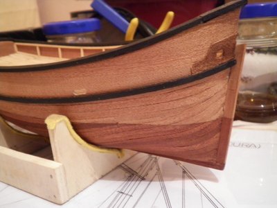

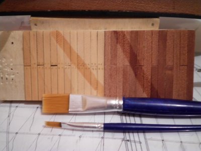

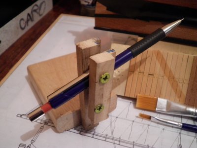

En esta semana estuve haciendo la pruebas de barnizado. Usé Cetol cristal semi-mate para la obra muerta y oscurecido un tono para la obra viva (mi idea es que luzca como recién sacado del agua). Con un gramil “made in home” me ayudé a marcar la línea de agua, y con cinta aisladora (tipo electricista) a enmascarar para que el corte sea perfecto. También empecé a preparar los elementos de la jarcia: motones y vigotas de varios tamaños. Las perforaciones están hechas con calisuar 0.50 0.75 y 1.00 mm. (tipo los que usan los gasistas para destapar o agrandar el paso de los picos de bronce de las estufas y cocinas). Los calisuar tienen la ventaja que son económicos, son flexibles y no se parten como las mechas, y muy precisos. La contra es que no están pensado para agujerear, pero tratándose de madera, cuesta un poco el primer agujero, el resto se hace fácil. No hablo más, que las fotos digan todo.
Saludos:
Alejandro Marano
Alejandro Marano

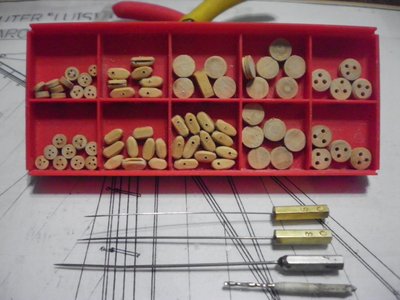

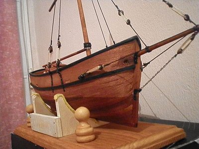

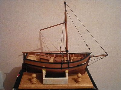

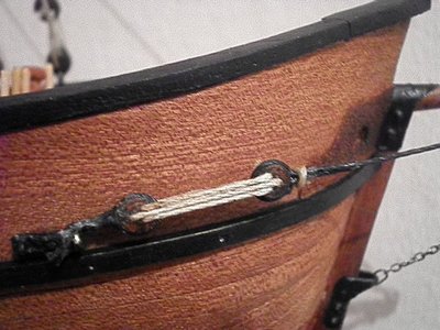

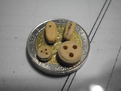

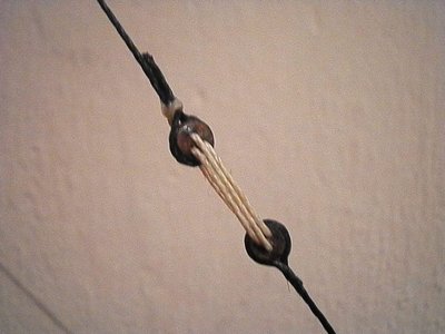

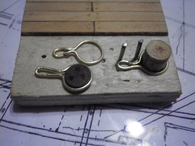

Terminado el barniz y la motonería, continuo con la jarcia fija. Ufff lo que me costó enebrar las vigotas más pequeñas. Tuve que ayudarme con unos filamentos de cable cobre, doblados a la mitad y usados como si fuesen agujas. También me costó que las 2 vigotas queden a la misma altura. Hay poca diferencia pero la hay, y con la curbatura del barco no se nota tanto.
Voy también preparando la base de la paena y las columnas. Busuqe algo que no resalte mucho para que el pequeño barco se destaque más. La base tiene apenas unos centimetros más que el Luisito, sin contar el baupres, y jugue con los colores, pasando de los claros a los oscuros. Aun esta sin terminar y a modo de muestra para ver como queda.
Saludos:
Alejandro Marano
Alejandro Marano
- Capitan Marano
- Mensajes: 868
Muchas gracias por el consejo, lo voy a tener en cuenta.pototo escribió:Enhorabuena.Te está quedando muy bonito.Quizá los chicotes de los acolladores de las vigotas un poco más largos.
