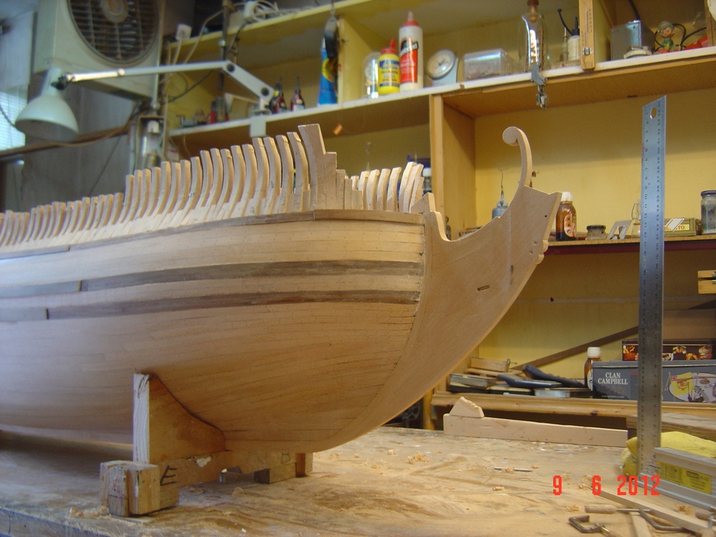

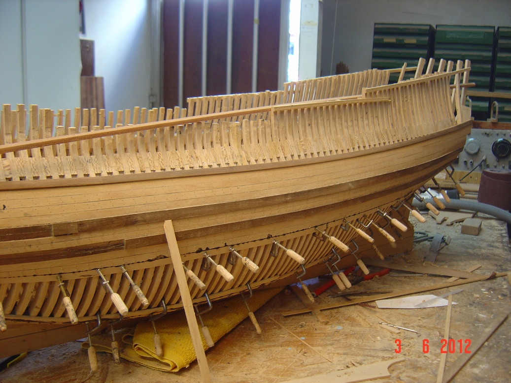

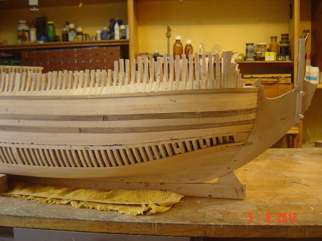

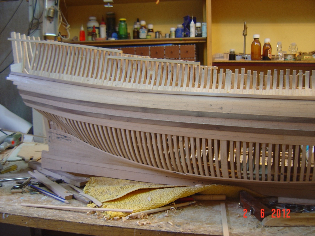

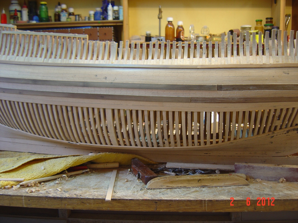

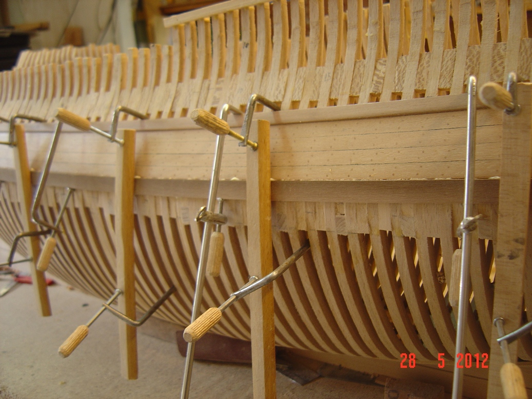

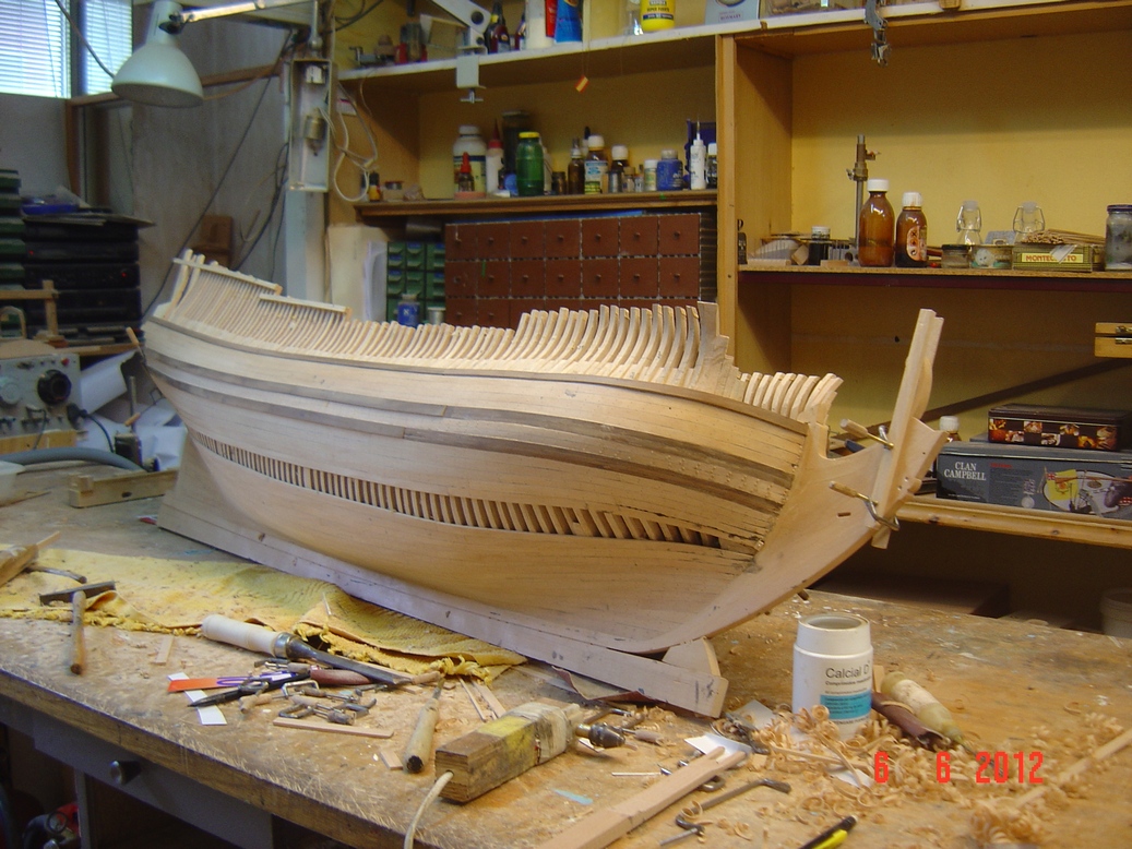

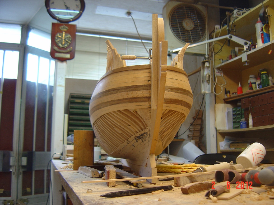

Muestro los avances.

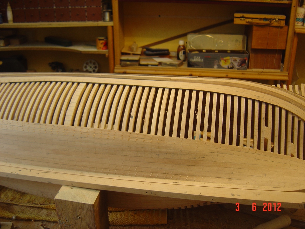

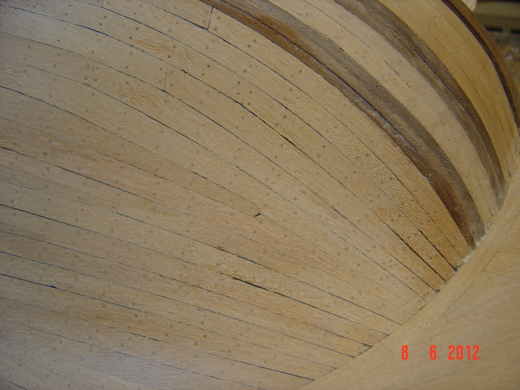

Durante estos quince días estuve con el forrado, por cierto bastante latoso, la proa tiene unas formas difíciles de forrar, las tracas no daban la forma doblándolas con vapor, había que doblarlas de canto, las medidas de 9 x 3 milímetros y la madera que estoy usando que no dobla nada bien, me obligaron a hacer las tracas de la proa recortadas de tablas mas nachas, esto por no disponer de árboles torcidos como los astilleros de verdad. Con las cintas me pasó igual, para solucionarlo, en la parte conflictiva las hice de tres listones de 3,3 x 3 milímetros, y luego las forrare con una chapilla de un milímetro. Tanbien decir que llevo mas de diez mil cabillas colocadas
Saludos cordiales
José Rodríguez

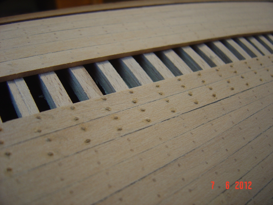

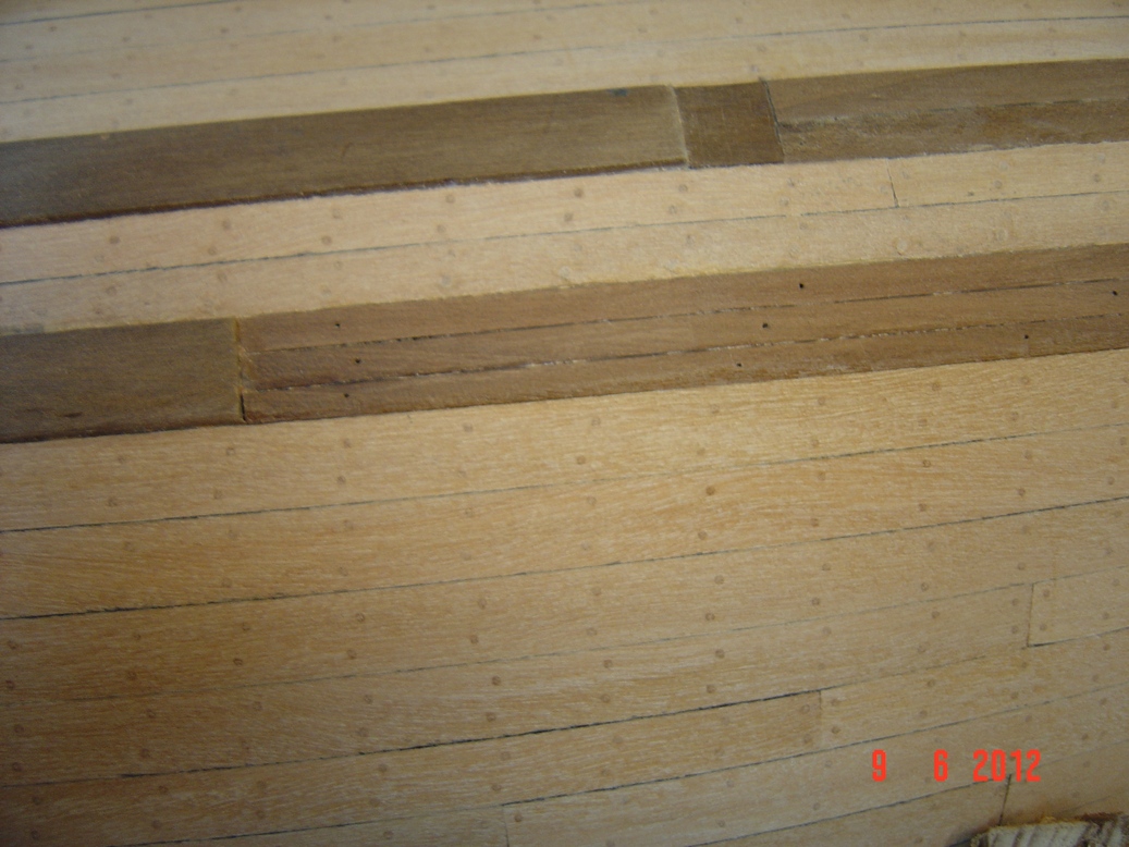

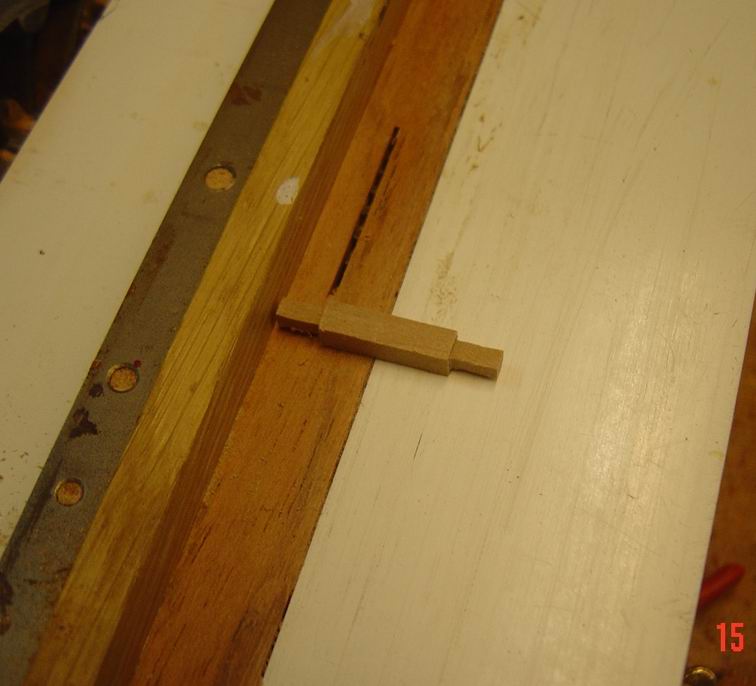

Colocando las cintas, son de 10x 4  milímetros
En la parte de proa donde la curva es más complicada, las cintas los hago con tres listones de 3,3 x 3  milímetros y luego los cubriré con una chapilla de un milímetro

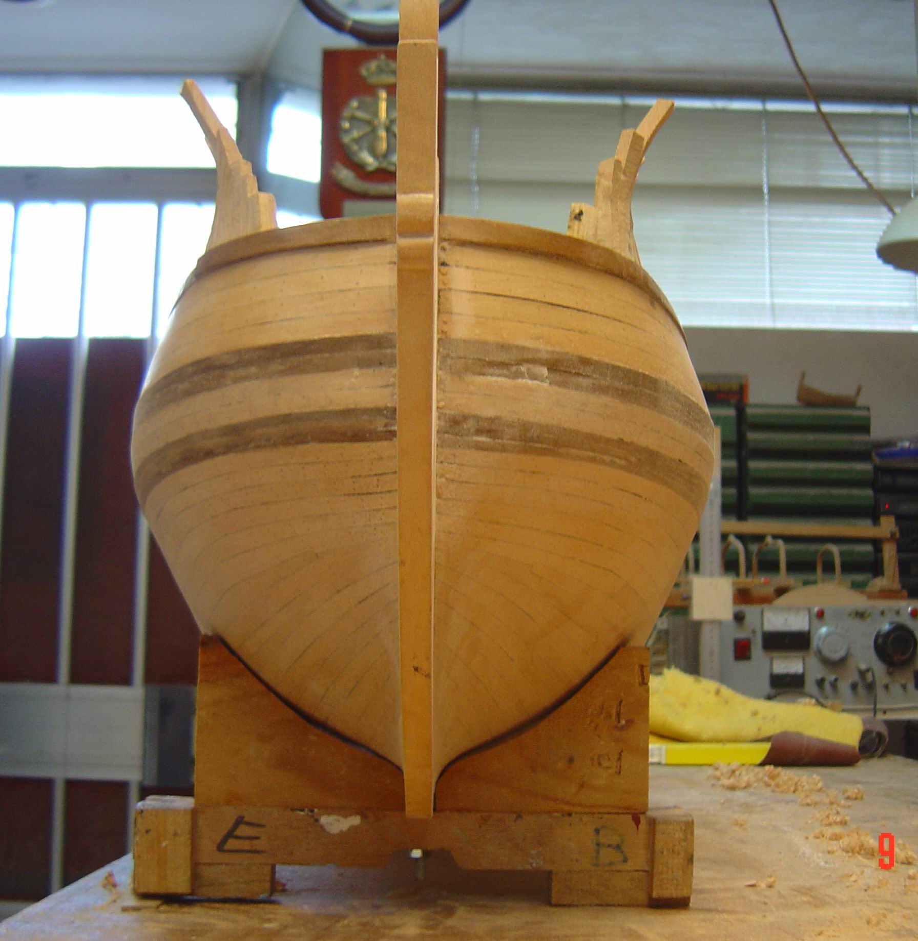

Aquí se puede apreciar el grueso de las tracas (9 x 3  milímetros)

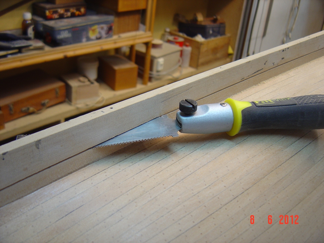

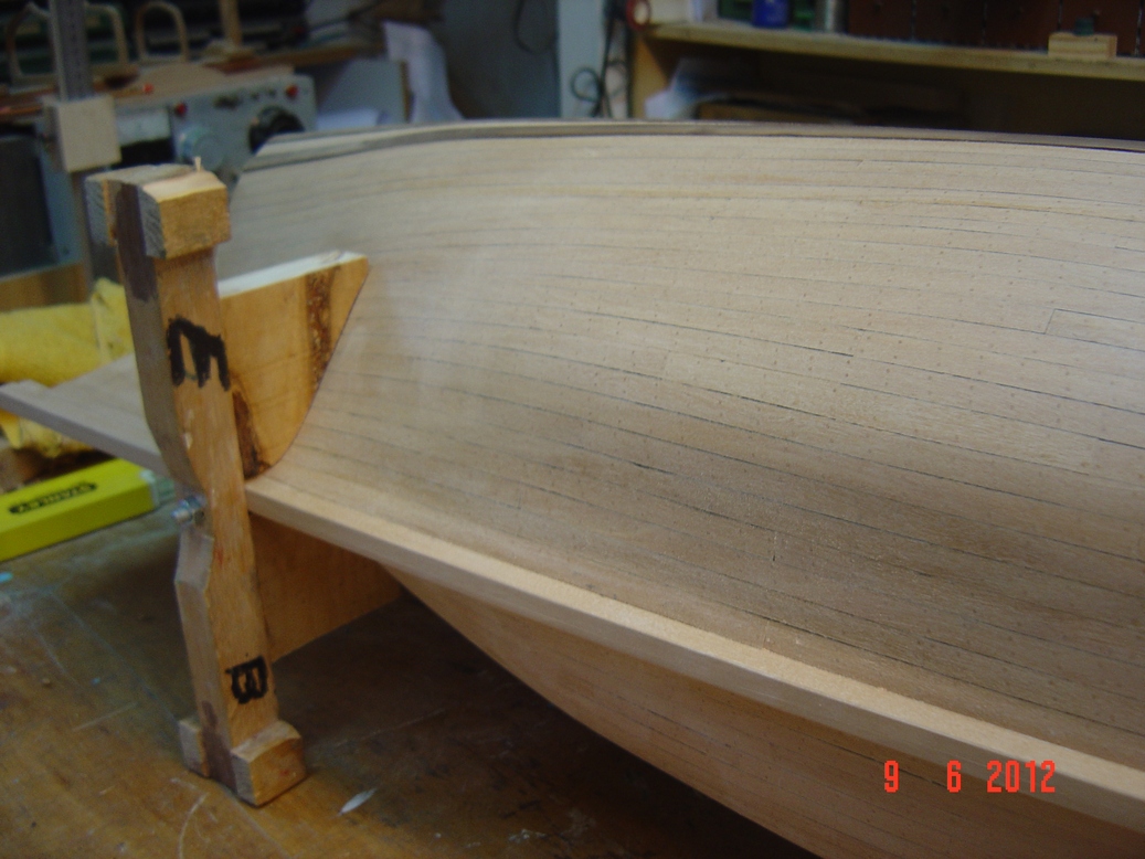

Cortando el sobrante de la quilla que había dejado para dar fortaleza al conjunto mientras hacia el forrado, para evitar quebrantos y reviramientos.
Atornillado a una cuna provisional para trabajar cómodamente, queda nivelado y asentado proa popa

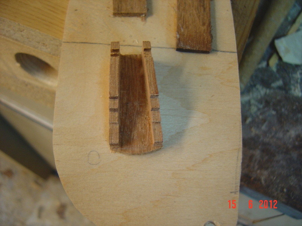

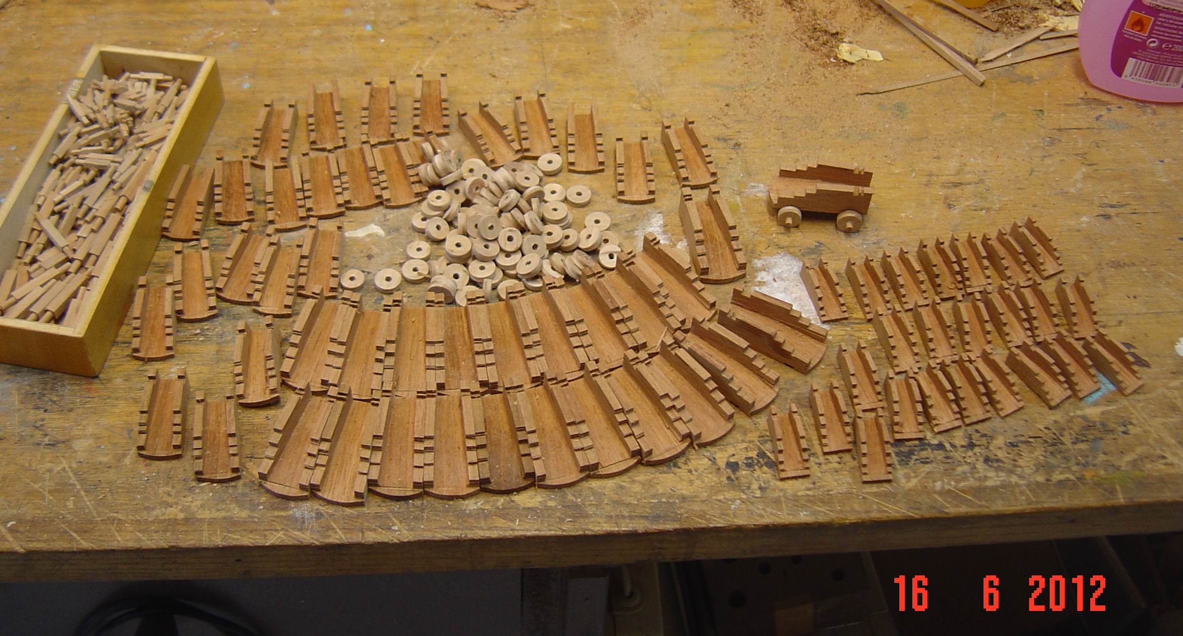

Cureñas
Hago ya las cureñas porque tienen que quedar colocadas en la primera cubierta antes de hacer la segunda, pues quedaran completamente inaccesibles, dejare preparado para meter los cañones posteriormente, por la tronera desde el exterior.
Una vez puesto a esta labor hago también las cureñas de la segunda cubierta, 20 para cañones de 8 libras, 16 de 4 libras y también 20 para un amigo/alumno que esta haciendo el Le Mercure.
Paso a explicar con fotos como hago normalmente las cureñas
Saludos cordiales,
José Rodríguez

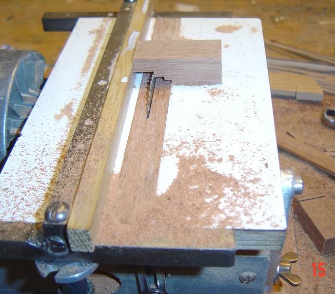

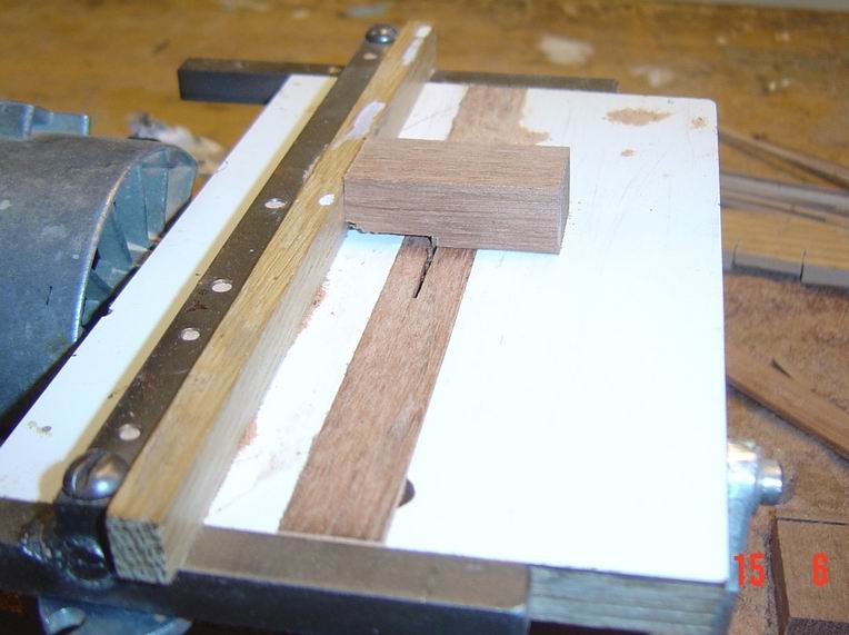

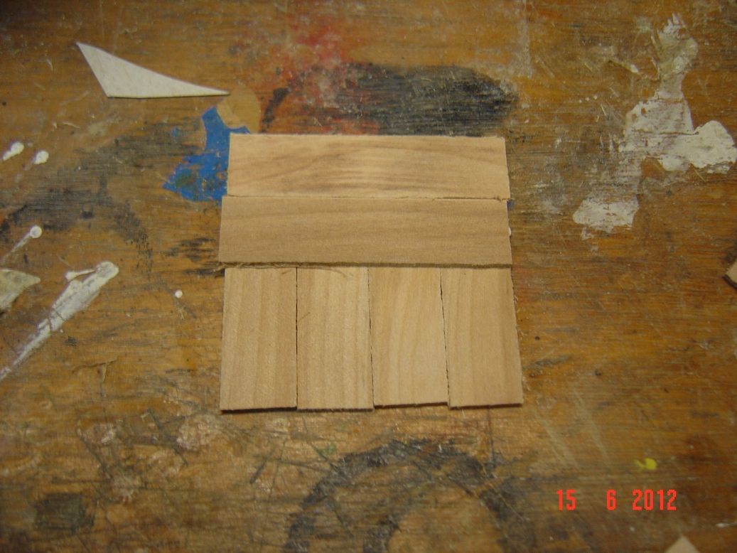

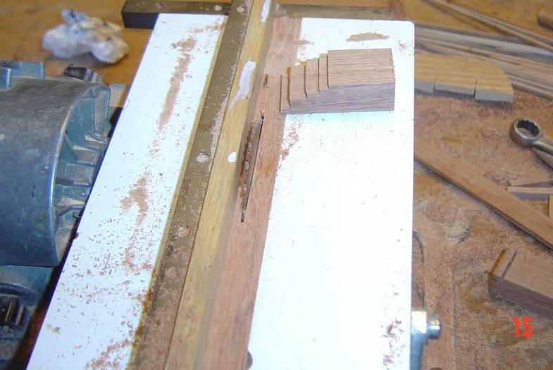

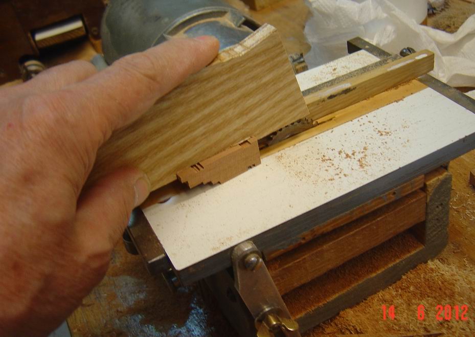

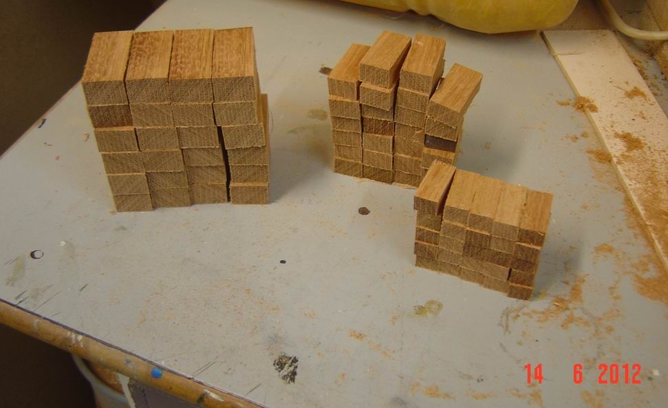

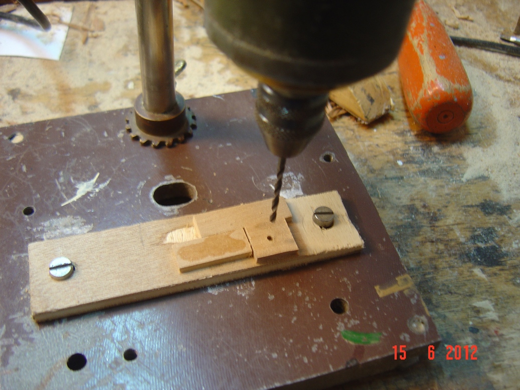

En primer lugar preparo los tacos con las medidas máximas de las cureñas.

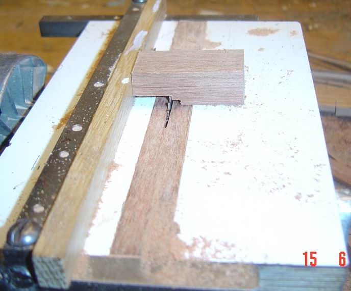

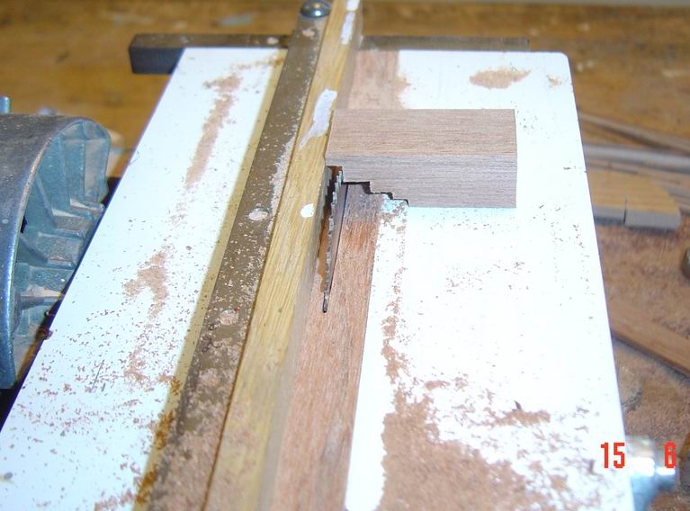

En la circular hago los escalones, también se pueden hacer y quizás mas fácil en la sierra de cinta, sobre todo los tamaños grandes. Es conveniente preparar un útil para aguantar la cureña.
Hago ranuras para los ejes de las ruedas y para los apoyos de los muñones.

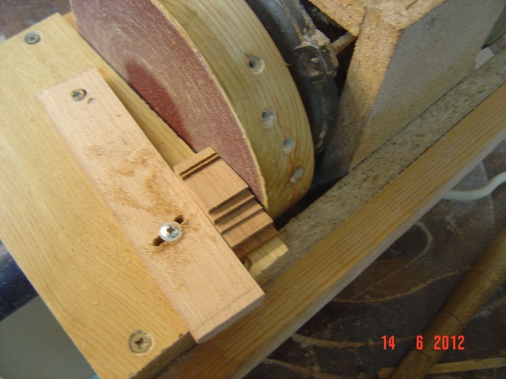

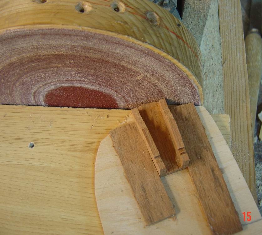

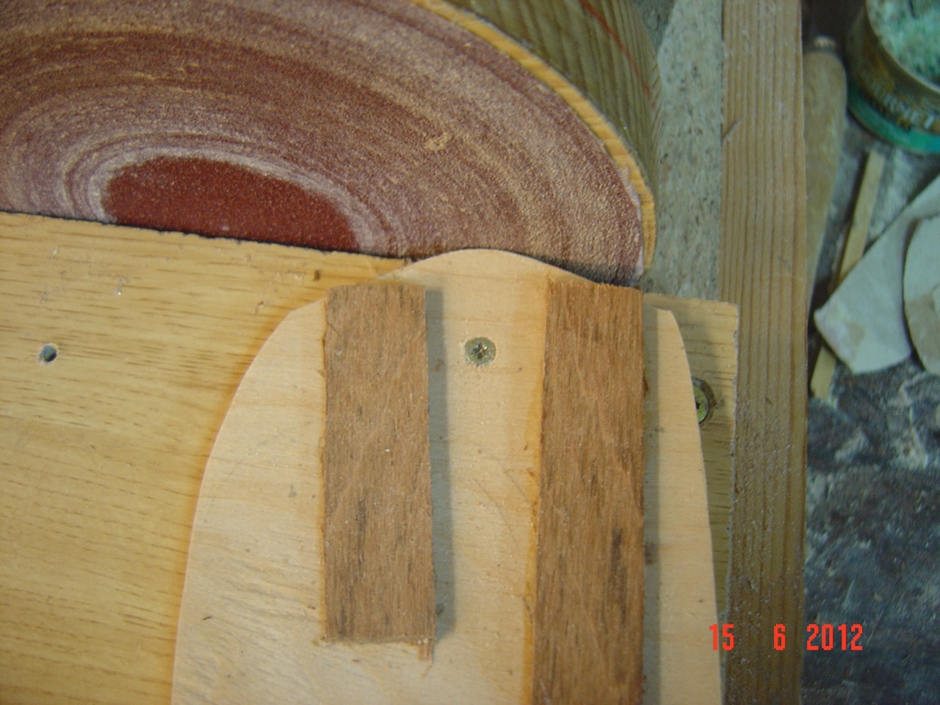

En la lijadora de disco preparo una guía de ángulo ajustable para hacer el afinamiento de la cureña, primero ajusto el ángulo para sacar dos milímetros por un lado y luego ajusto para sacar otros dos milímetros por el otro.

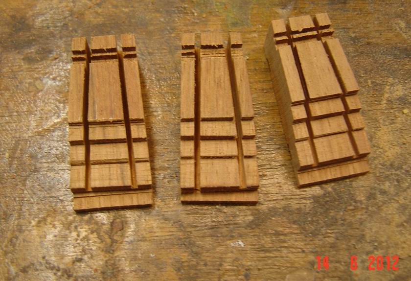

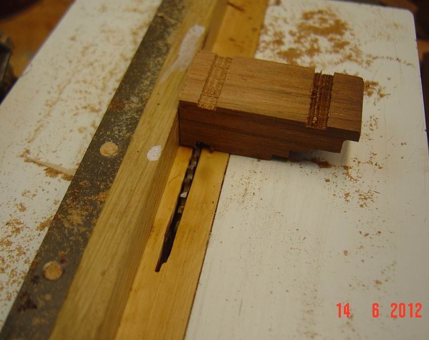

Hago ranuras para vaciar la cureña dejando los laterales con el espesor que marca el plano, podéis ver el útil para sujetar la pieza, en esta parte si que es imprescindible
Aquí se ven las dos primeras ranuras, se siguen dando más hasta vaciar

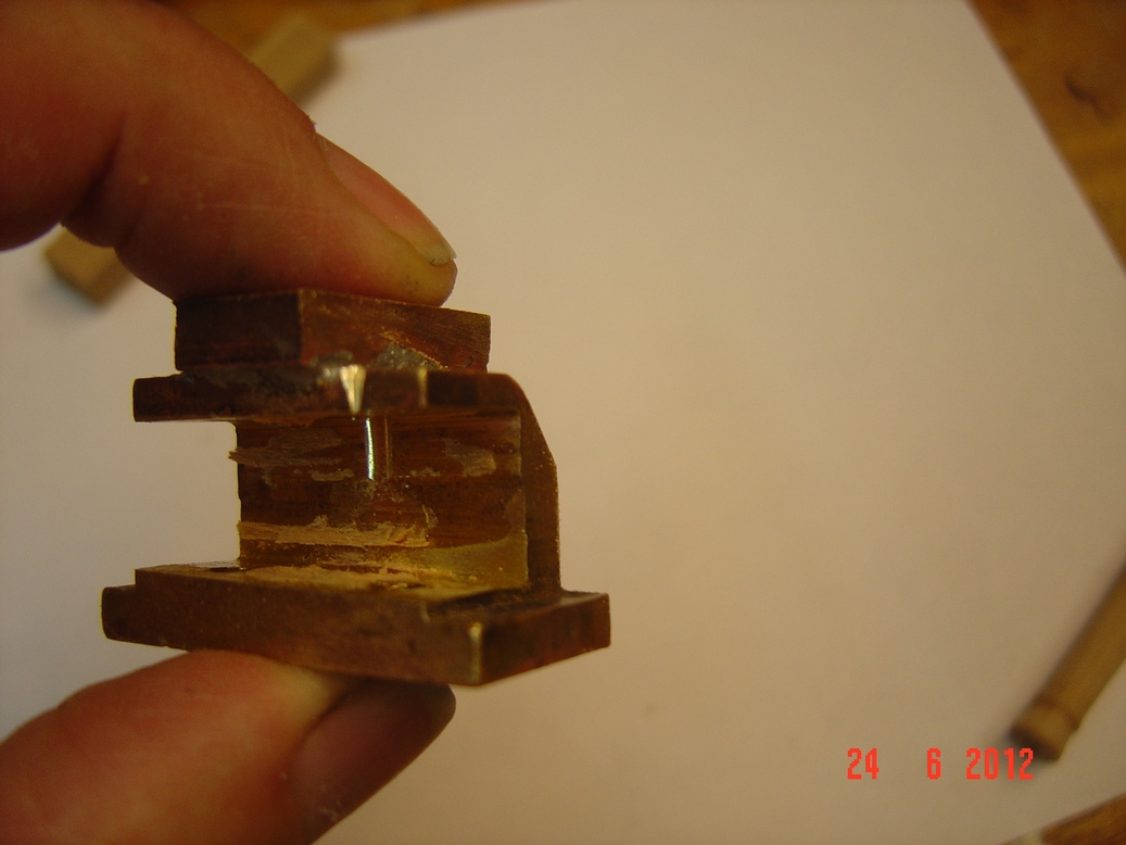

Preparo otro artilugio para redondear la parte de atrás de la cureña, es un soporte que pivota sobre un eje, el radio sacado del plano, colocada la cureña en el encaje giro a uno y otro lado la plataforma y la cureña, quedando de esta forma hecha la curvatura.

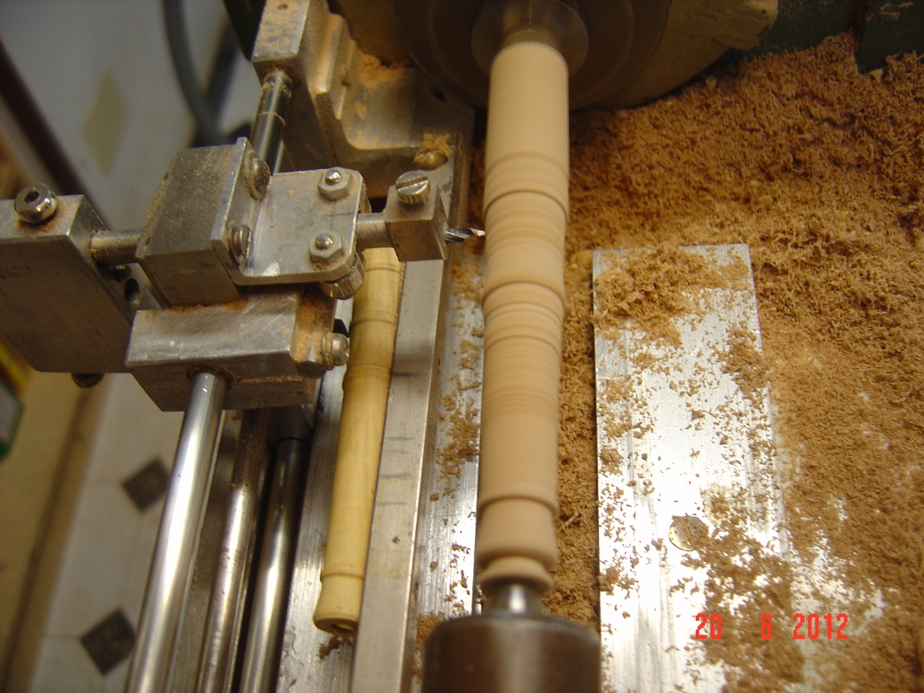

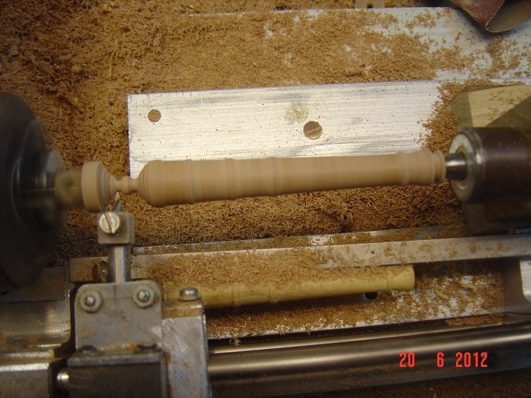

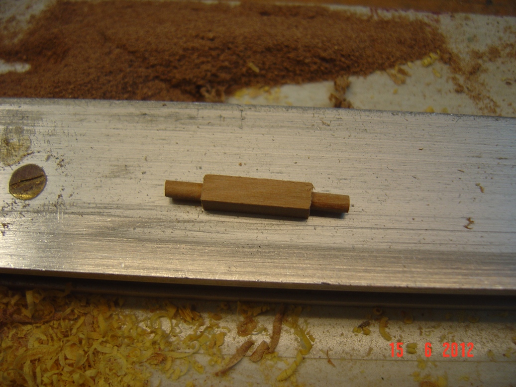

Preparando los ejes para las ruedas, en la sierra circular hago un rebaje por las cuatro caras del taco para hacer un espigo del diámetro que ha de tener el eje.

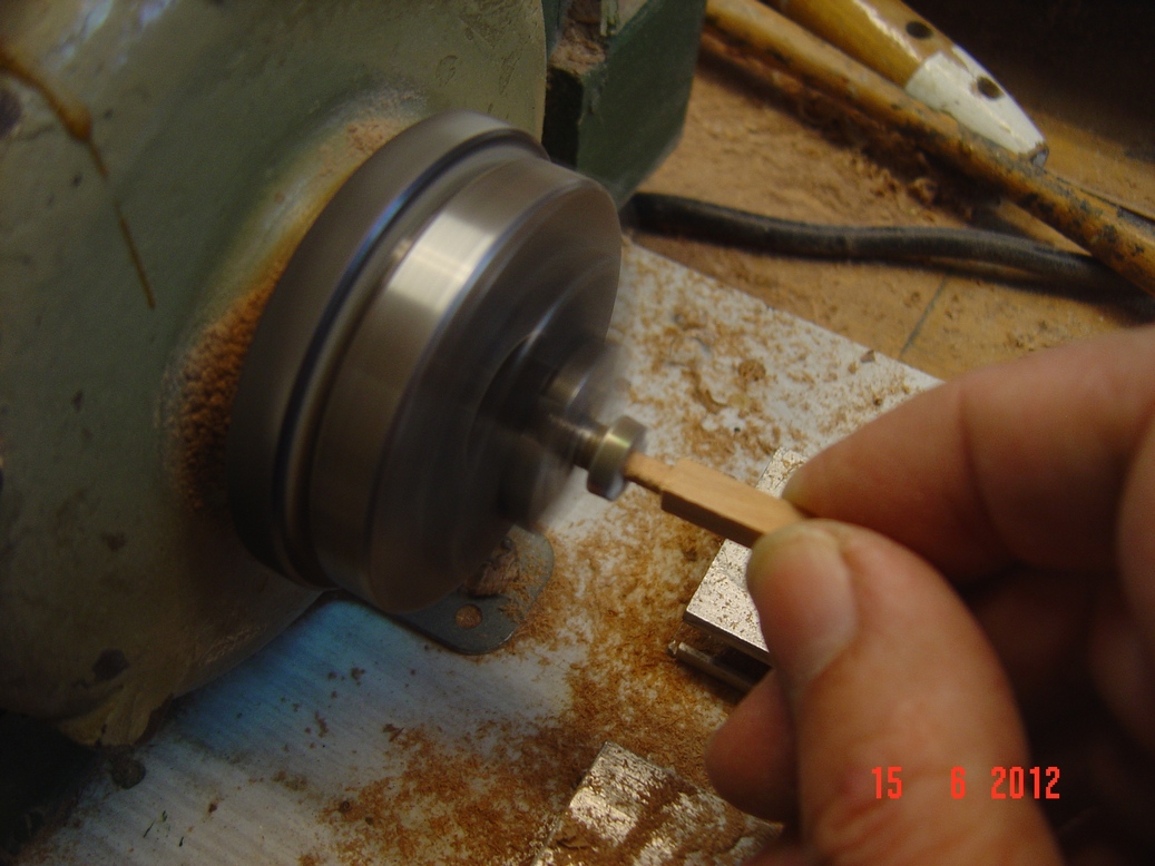

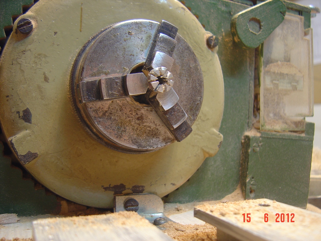

Haciendo cilíndrico el espigo en el torno con un útil que también preparo yo
El útil consiste en un trozo de hierro, en este caso un tornillo al que le hice un taladro de tres milímetros, y unos cortes radiales por la cara, para que coman la madera.
El eje terminado
El eje terminado

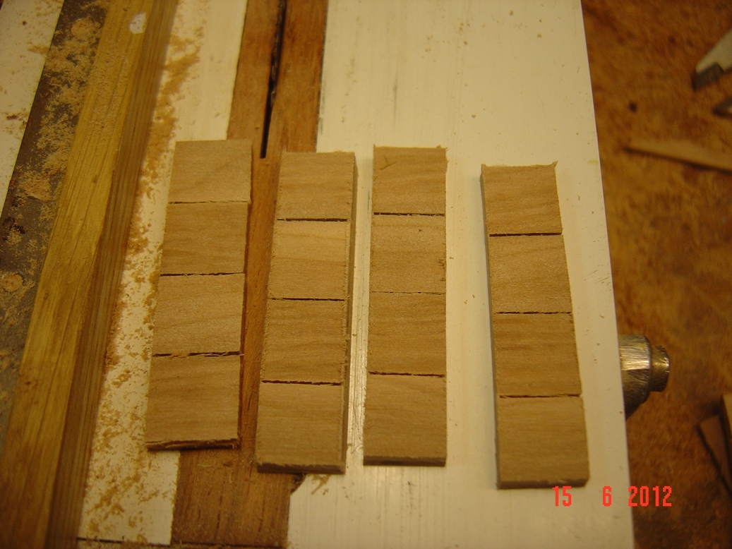

Preparando para hacer las ruedas, estas estarán hechas de dos tablas con las vetas cruzadas para mayor resistencia como son las reales, en este caso son de 1,5  m/m  por lo que la rueda tendrá un grueso de 3 m/m. de estas ocho tablas cruzadas sacare dieciséis ruedas
Una vez seca la cola corto los dieciséis cuadrados
Taladrando cada cuadrado a tres m/m luego al torno y ruedas listas
Cureñas ejes y ruedas

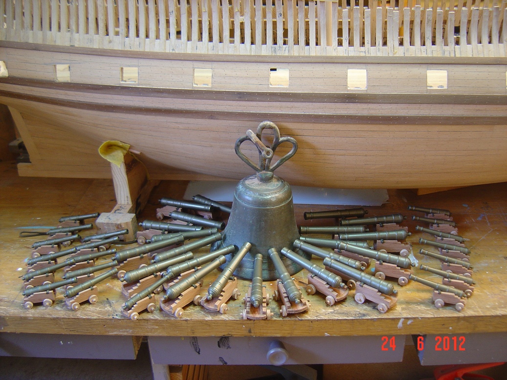

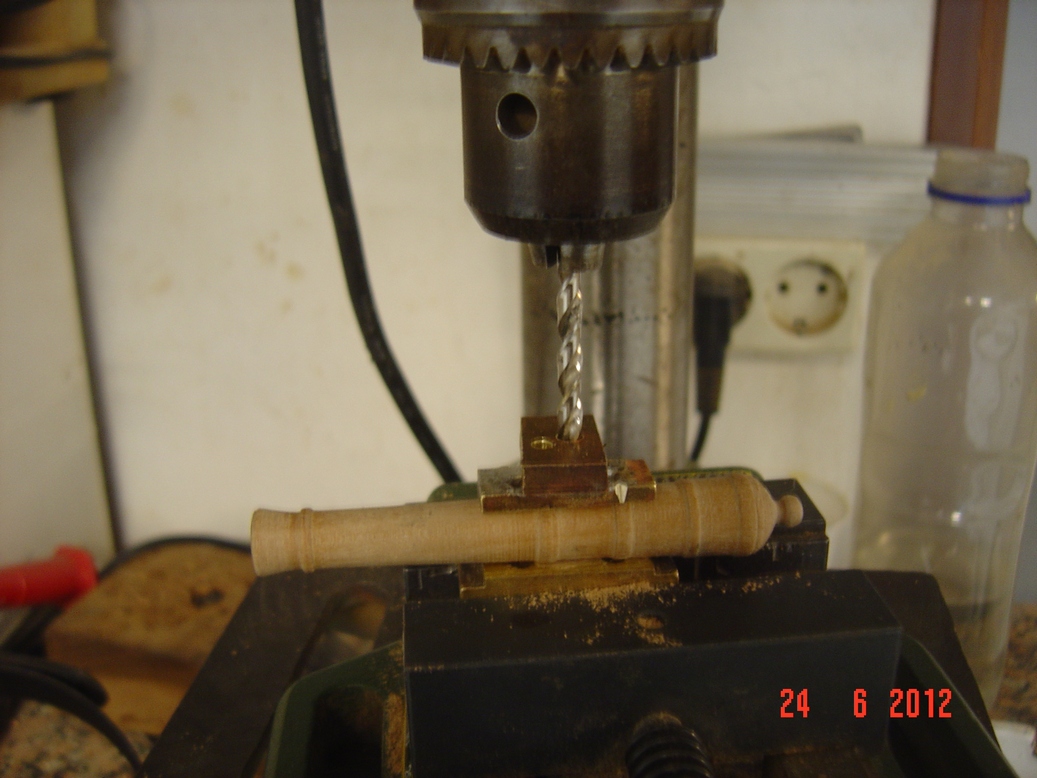

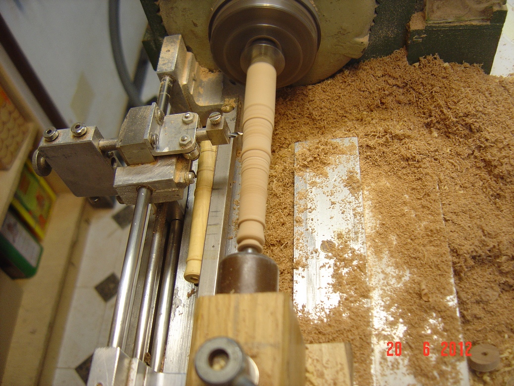

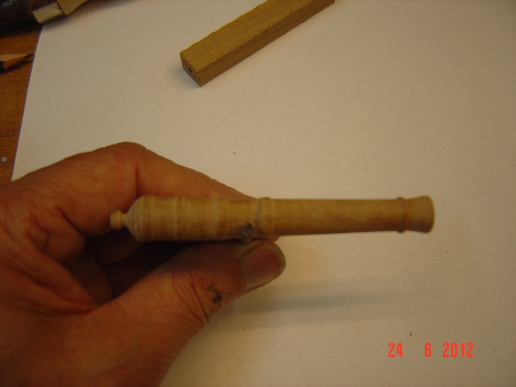

Sigo con la artillería

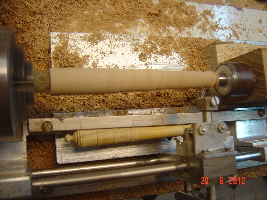

Torneo los cañones en madera de manzano, (me habían regalado un tronco de manzano hace años y ya la considero bien seca, es bastante dura) lo hago en el copiador para piezas relativamente grandes, este trabaja con cuchilla; una vez torneados les hago el taladro para los muñones en este caso van tangenciales a la parte inferior del cañón y luego los pinto imitando el bronce con la ya mencionada mezcla de pinturas, purpurina oro, que es amarilla, mas azul, da un color verde, luego añadiendo negro mate se va dando el oscurecido, trato de imitar una campana de bronce que tengo en el astillero para anunciar la entrada del capitán y de un cañón de bronce que esta a la intemperie en el Puerto de la Cruz, Tenerife.
Saludos cordiales,
José Rodríguez
Una vez hecho el modelo, comienzo a copiar los cañones, el taco ya tiene taladrada el ánima.
La cuchilla de corte esta hecha de una broca pero afilada como cuchilla de torno.

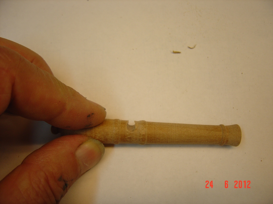

Un cañón copiado
Un cañón copiado

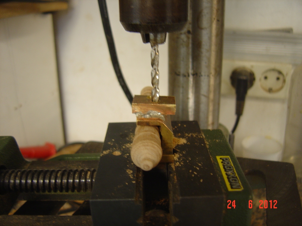

Utensilio para hacer el taladro de los muñones.
Tiene la inclinación para que el eje longitudinal este horizontal y  que el taladro sea perpendicular a este.
El taladro es tangencial a la parte inferior del cañón.

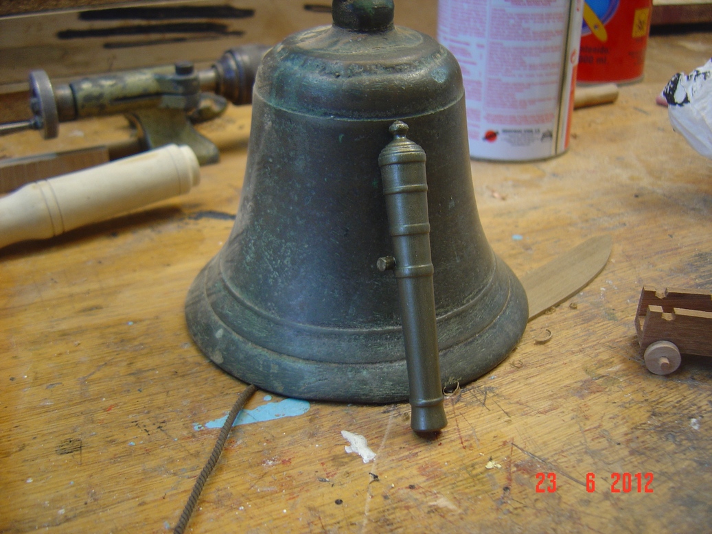

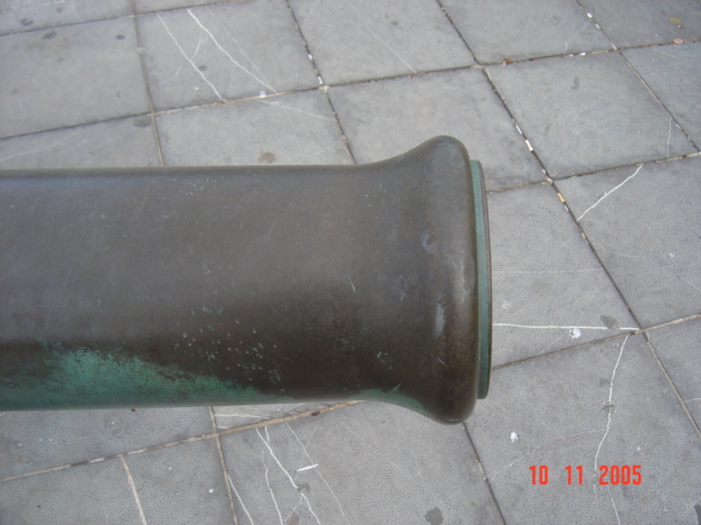

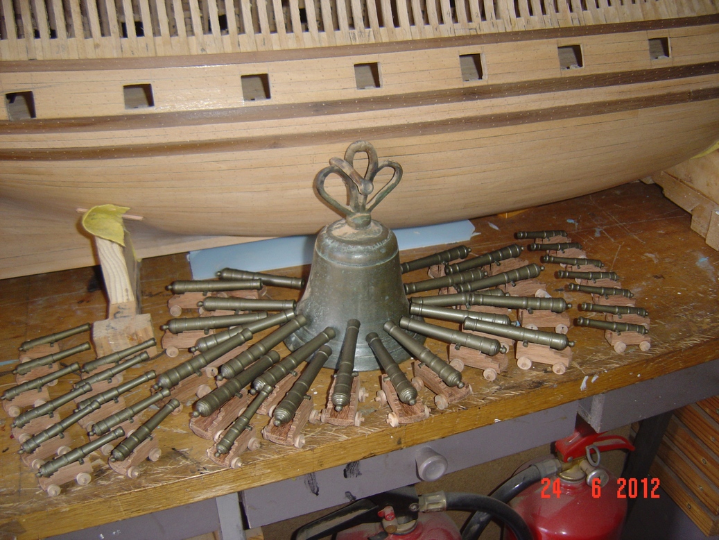

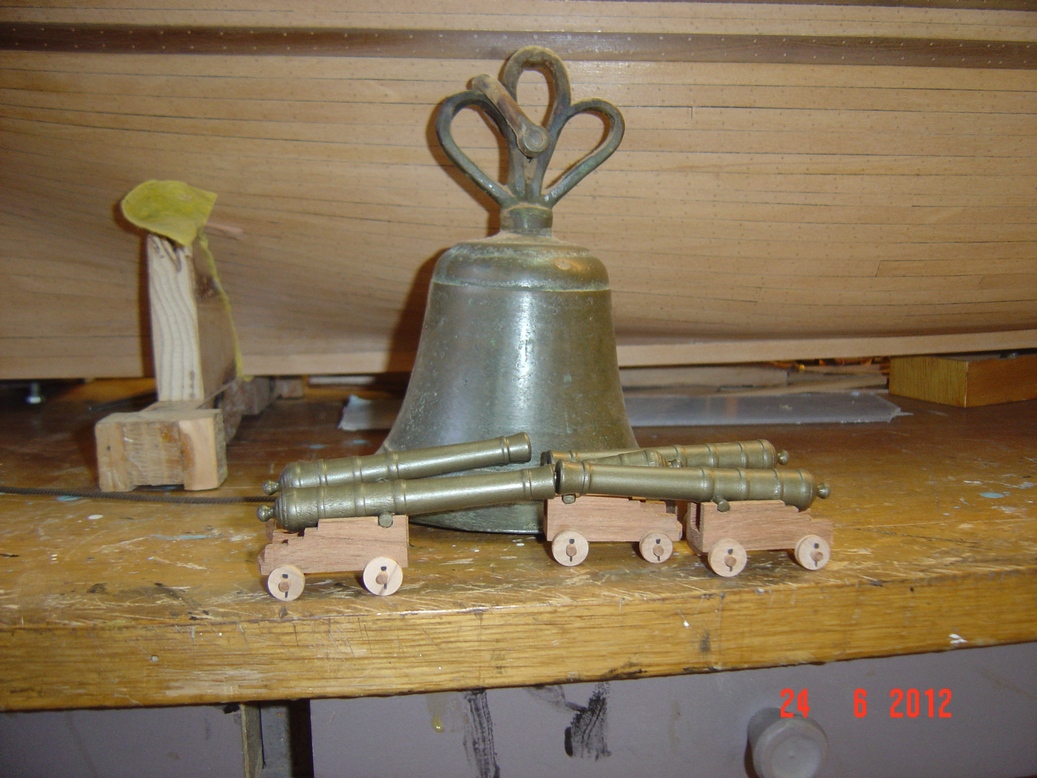

Hago la pintura mezclando purpurina oro con azul, esto da color verde, luego ir añadiendo negro mate hasta  lograr el tono deseado, aquí comparando el color del cañón con la campana de bronce.
Color del cañón de Puerto de la Cruz.
Efectos de la luz sobre el color
Todos los cañones estan pintados con la misma pintura y según estén situados respecto a la luz dan tonos distintos, también le ocurre a la campana
