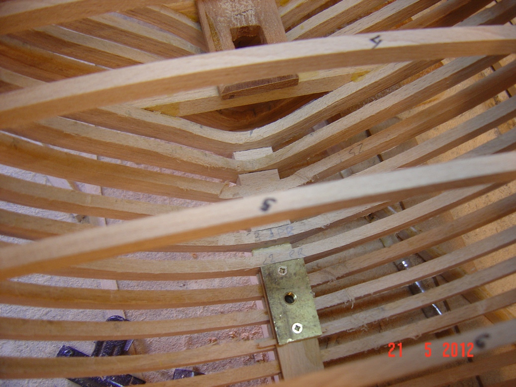

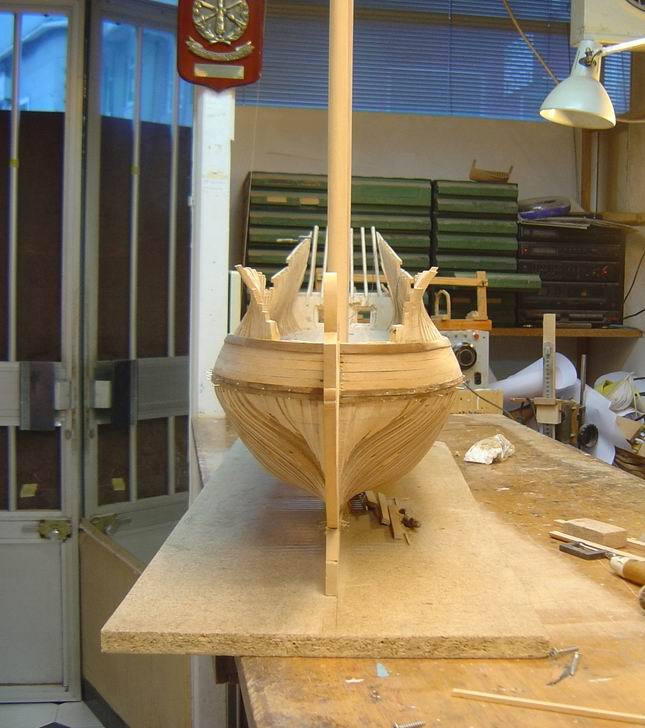

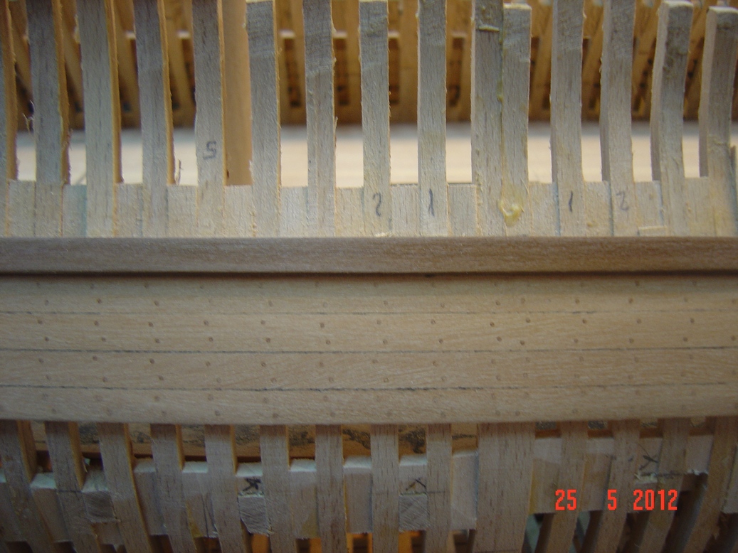

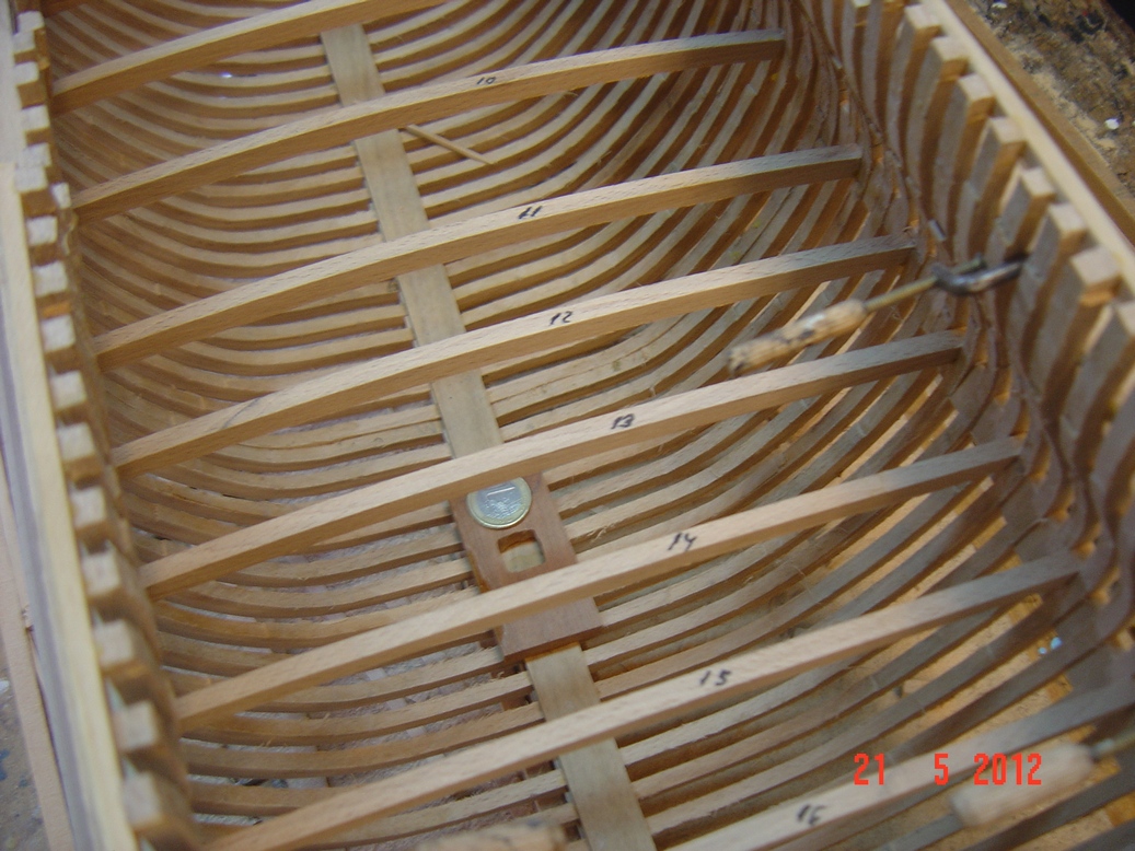

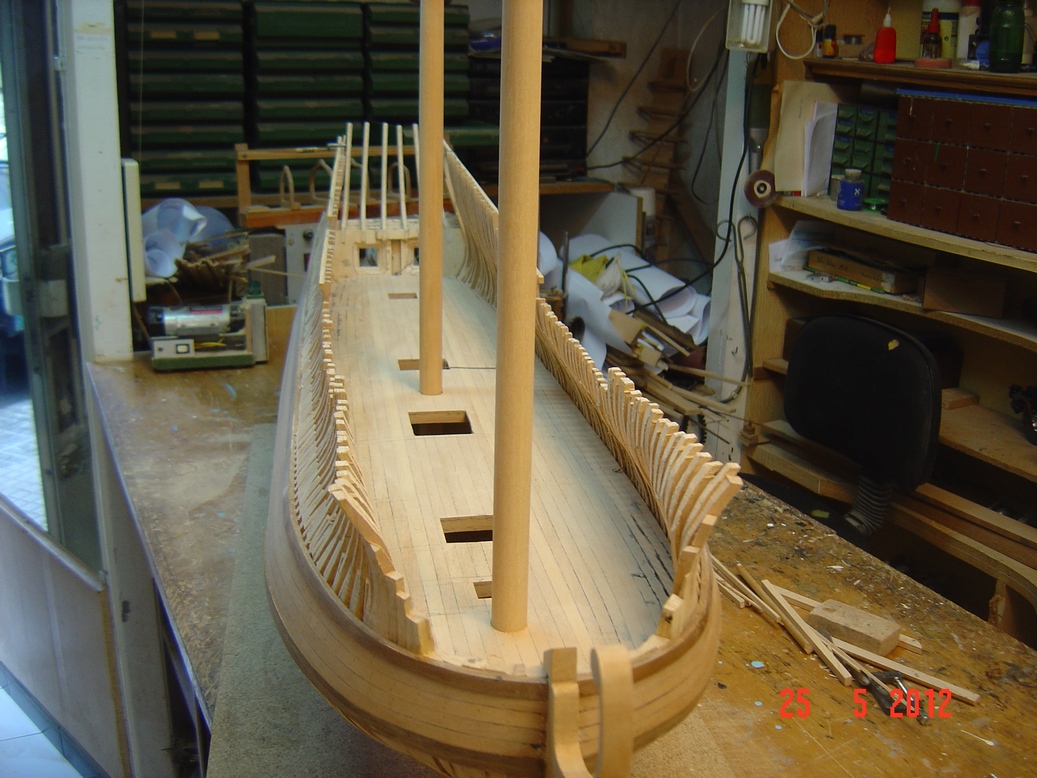

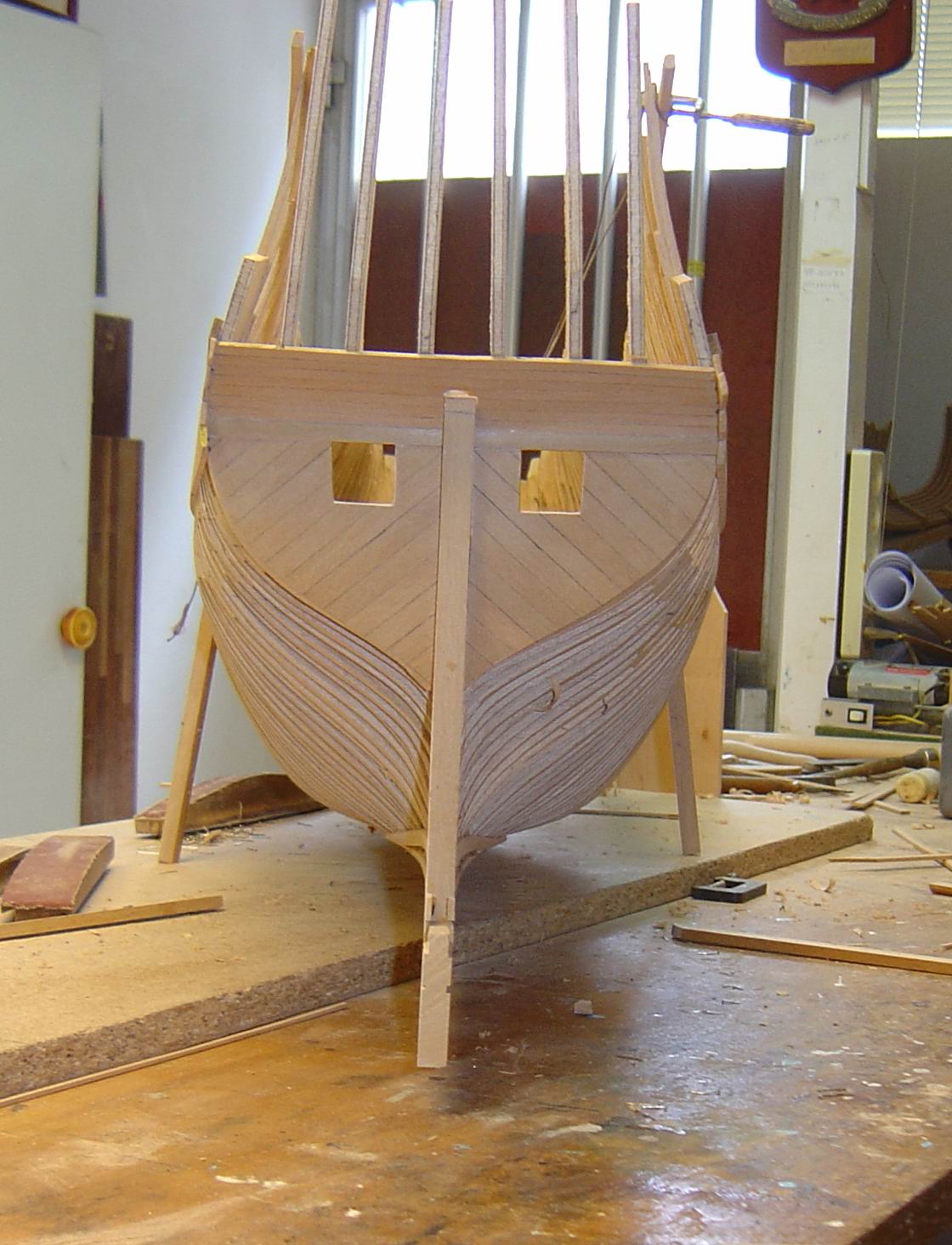

Muestro los avances.
Durante estos quince días estuve con el forrado, por cierto bastante latoso, la proa tiene unas formas difíciles de forrar, las tracas no daban la forma doblándolas con vapor, había que doblarlas de canto, las medidas de 9 x 3 milímetros y la madera que estoy usando que no dobla nada bien, me obligaron a hacer las tracas de la proa recortadas de tablas mas nachas, esto por no disponer de árboles torcidos como los astilleros de verdad. Con las cintas me pasó igual, para solucionarlo, en la parte conflictiva las hice de tres listones de 3,3 x 3 milímetros, y luego las forrare con una chapilla de un milímetro. Tanbien decir que llevo mas de diez mil cabillas colocadas
Saludos cordiales
José Rodríguez

La madera que estoy empleando para quilla, roda, codaste, forro y la cubierta es ABURA, madera de África, tiene un tono bonito y prácticamente no tiene veteado, se lija bien, no da el acabado del peral o cerezo, le falta dureza para hacer piezas pequeñas, no se encuentra con facilidad en las casas de maderas, por lo menos aquí en Coruña.
