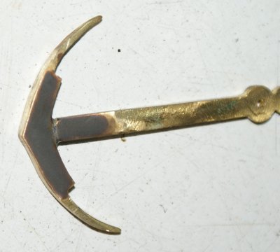

Luis. Te muestro un ancla soldada con estaño, ten en cuenta que la soldadura es algo chapucera pues el grueso de la misma es de aproximadamente un milímetro, le he aplicado el pavonado en frío y la tiñe de forma tenue pues sigue viéndose el plateado del estaño.

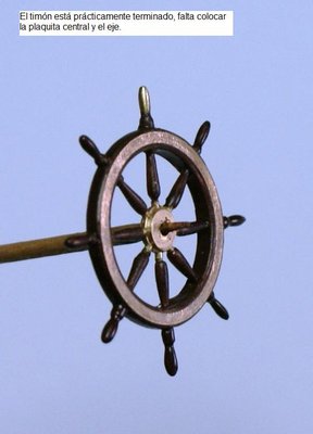

Del accidente deportivo, ya estoy totalmente recuperado y he podido ir realizando algún trabajo en la rueda de timón.
Lo mejor de todo ha sido sentirme horrado con la visita del Maestro José Rodríguez, de el siempre se aprende algo nuevo.

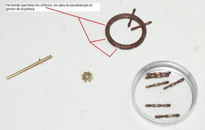

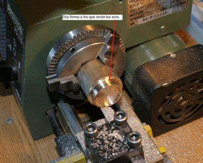

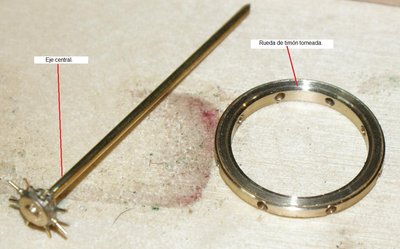

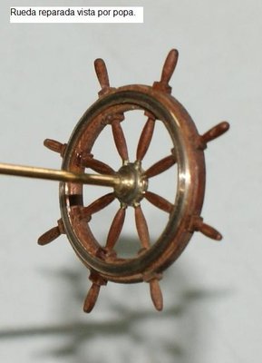

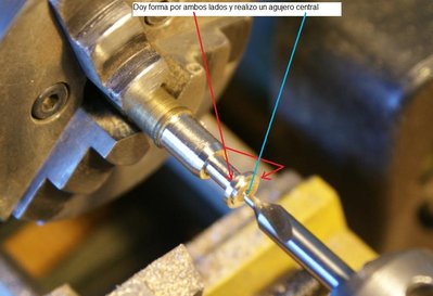

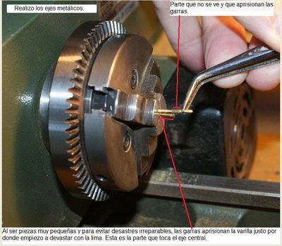

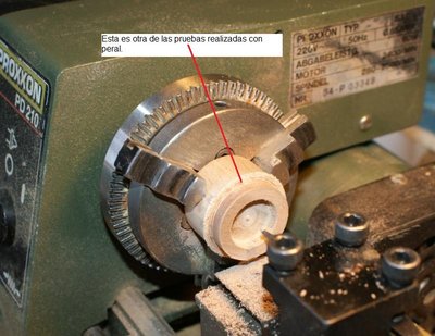

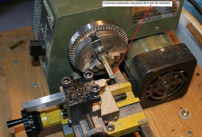

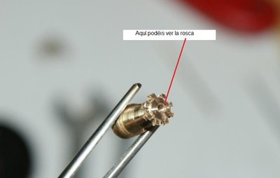

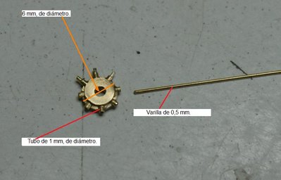

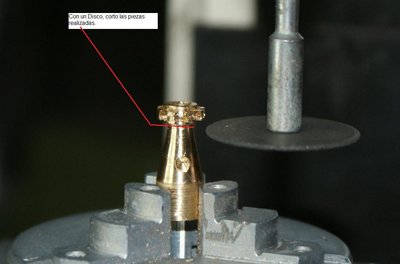

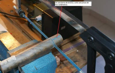

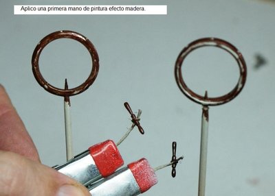

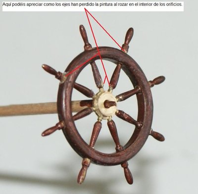

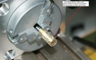

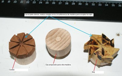

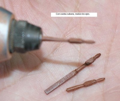

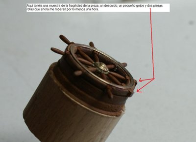

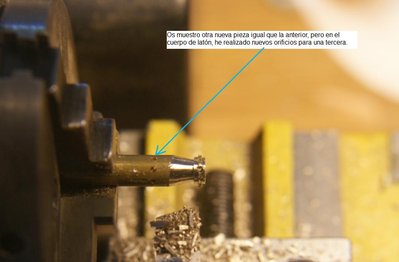

A continuación paso a mostraros el trabajo realizado, tened en cuenta que he tenido que experimentar con dos tipos de realización diferentes, por una parte la rueda de timón en madera y por otra en latón.
¿Os ha pasado alguna vez el redesear hacer algún elemento marino con el mismo material, con el que fue realizado el original? Si después de varios fracasos tomáis la decisión de no hacerlo, ¿no os queda una sensación de impotencia o falta de aptitud?, eso es lo que me sucedió con la rueda de timón y mi tozudez me hizo volver a intentarlo. Probé con varias maderas y me quedé con la caoba cubana que es muy bella pero muy frágil.

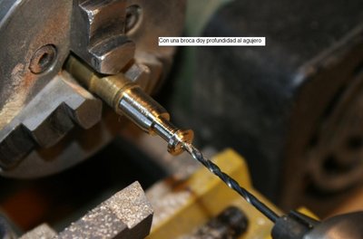

La otra rueda la quiero hacer en latón tal y como nos indica el maestro José. En un principio se las prometía fácil viendo como lo hace el maestro, pero he de reconocer que mis manos no son como las suyas y a mi se me complicó bastante, de hecho aun estoy en ello.

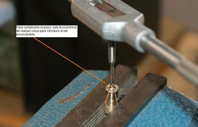

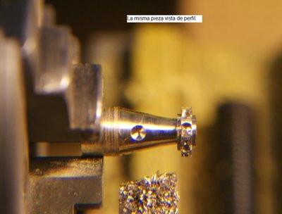

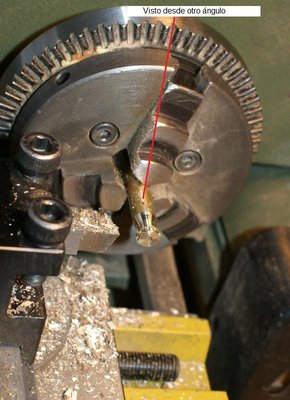

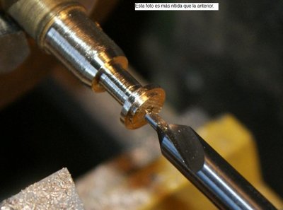

El inicio de este trabajo es igual para las dos ruedas, empiezo por la pieza central o eje que sirve de soporte y que es algo compleja si el deseo es hacerla como la original, si tomamos una decisión como esta hay que ser conscientes del derroche de tiempo que exigirá.
Primero seleccionaré las cincuenta fotografías realizadas y hacer un resumen de todo lo hecho asta el momento, eso es lo que os voy a exponer.

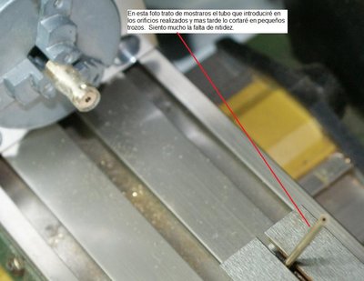

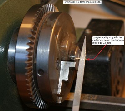

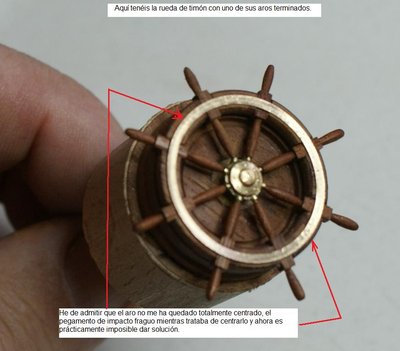

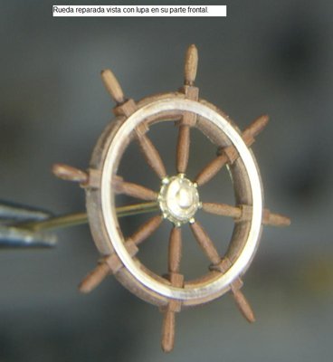

Desde luego en esa foto no se ve descentrado, sino con un muy buen acabado. ( eso te pasa por mirarlo con lupa )
pero... y la satisfacción final ?

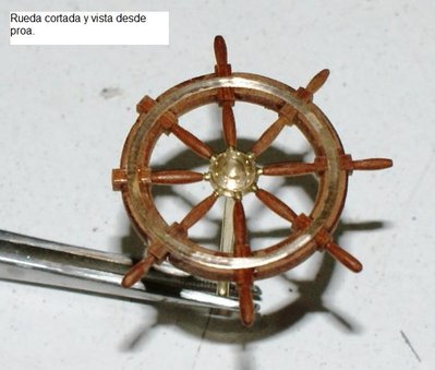

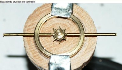

Pedazo de timón. No quiero imaginar las horas que has invertido en él. Eso si el resultado es inmejorable a pesar de esa pequeña "desviación" en el centrado del aro, que dicho sea, casi ni se aprecia.

Maquinilla, que bueno tenerte de vuelta y que ya estés recuperado. Todos tenemos malas rachas en las que se nos juntan varios eventos negativos, lo bueno es que al final siempre se van solucionando los problemas.

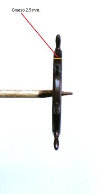

La rueda se ve muy bien hecha, la desviación del aro se nota solo porque tu lo mencionas, si no pasaría desapercibida. Una pregunta, ¿Que diámetro tiene?, porque es una pieza complicada y de verdad quedo muy bien. Por lo de la fragilidad va a ser conveniente que la montes al final o que la protejas muy bien mientras estés trabajando con la arboladura y la jarcia, no sea que se lleve otro golpe y ya colocada es más difícil la reparación.

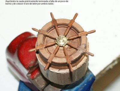

Gracias a todos por vuestros buenos deseos.
La verdad es que estoy invirtiendo demasiado tiempo en las ruedas de timón y todo por mi tozudez o excesiva autoexigencia. La almiranta me dice que me parezco al Sr. Martínez Soria en don erre que erre y ¿porque haces piezas que hay que mirarlas con lupa? Yo le contesto que son para mostrároslas y deciros que esto lo puede mejorar cualquiera de vosotros, solo es cuestión de tiempo.

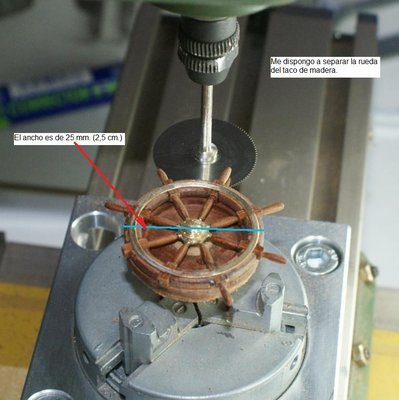

Manuel te pongo una foto con el ancho de la rueda.

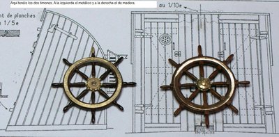

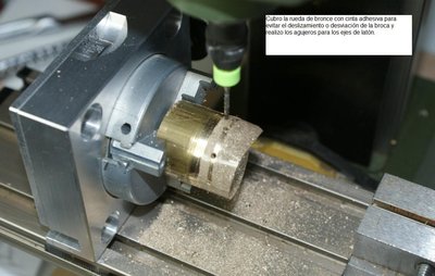

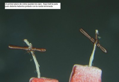

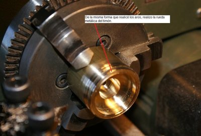

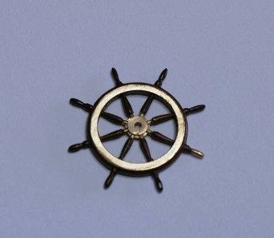

De nuevo con vosotros para mostraros el trabajo de construcción de la rueda de timón para la otra Curieuse. Esta rueda decidí hacerla en latón, siguiendo las enseñanzas del maestro José. La verdad es que viendo como lo hace D. José, parece que es muy fácil, pero os puedo asegurar que me ha costado tanto como la de madera.
En una de las últimas fotos, aparecen las dos y podréis observar que la realizada en latón parece algo más pequeña de diámetro, y efectivamente es tres milímetros menor que la otra. (27 mm latón y 30 mm madera).
Terminado este trabajo, tendré de nuevo un parón de una semana ya que tengo que pintar los techos de un aseo, un cuarto de baño, dos dormitorios completos, un comedor y el acceso a dos pisos. Ese es el desastre causado por las filtraciones de agua que tuve en la casa.

Enhorabuena Maquinilla, dos magnificas ruedas de timón.
