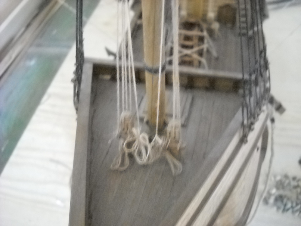

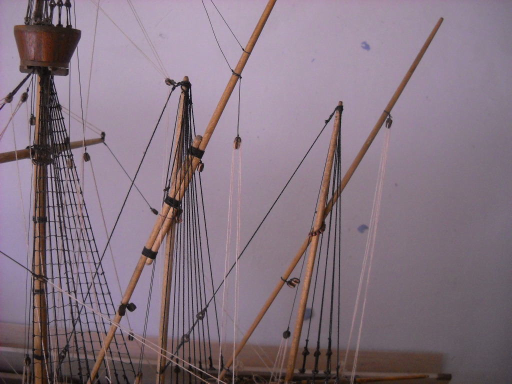

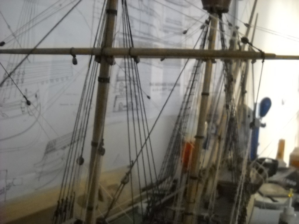

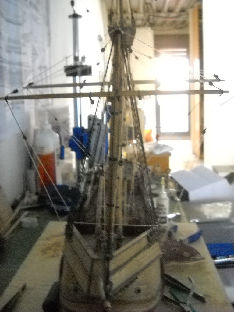

No hay problema por hacerle cuatro agujeros más, de hecho solo esta colocado para la foto, en cuanto a no colocarlo centrado no es posible ya que los cabos que izan las entenas quedarían fuera de la vertical de la supuestas roldanas en el palo de mesana y buenaventura, y asi no habria manera de izar o arriar los palos.
Saludos Tomás.

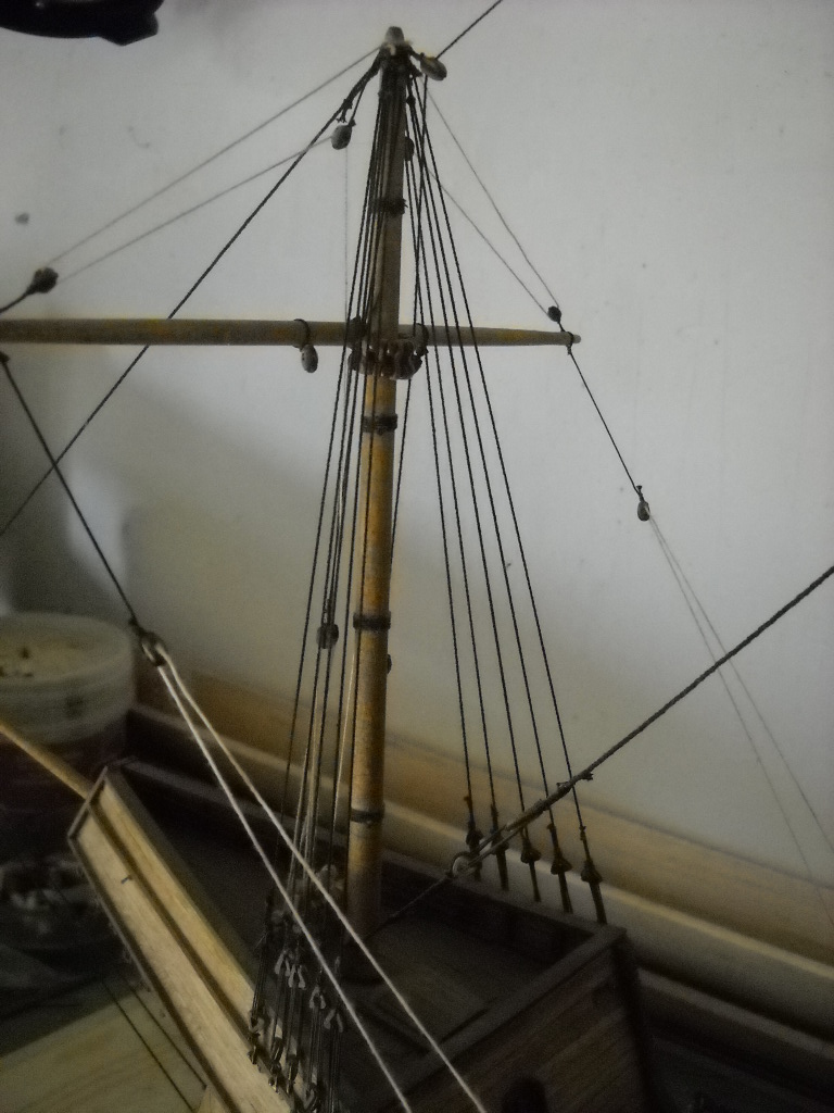

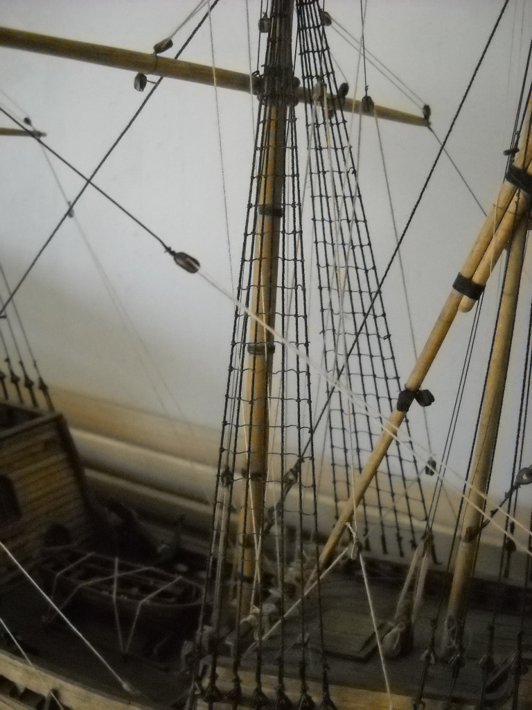

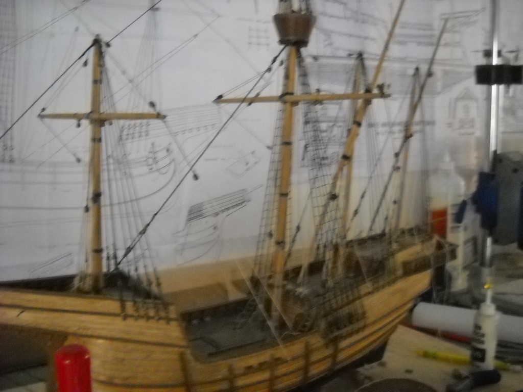

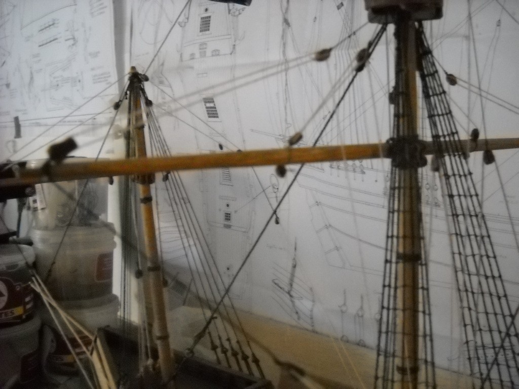

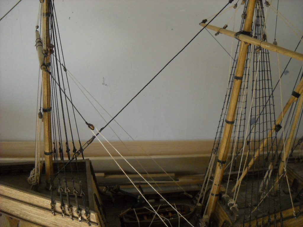

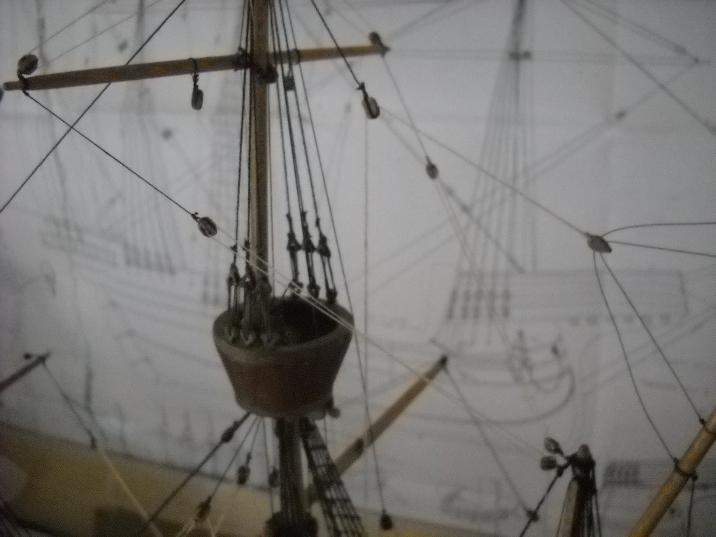

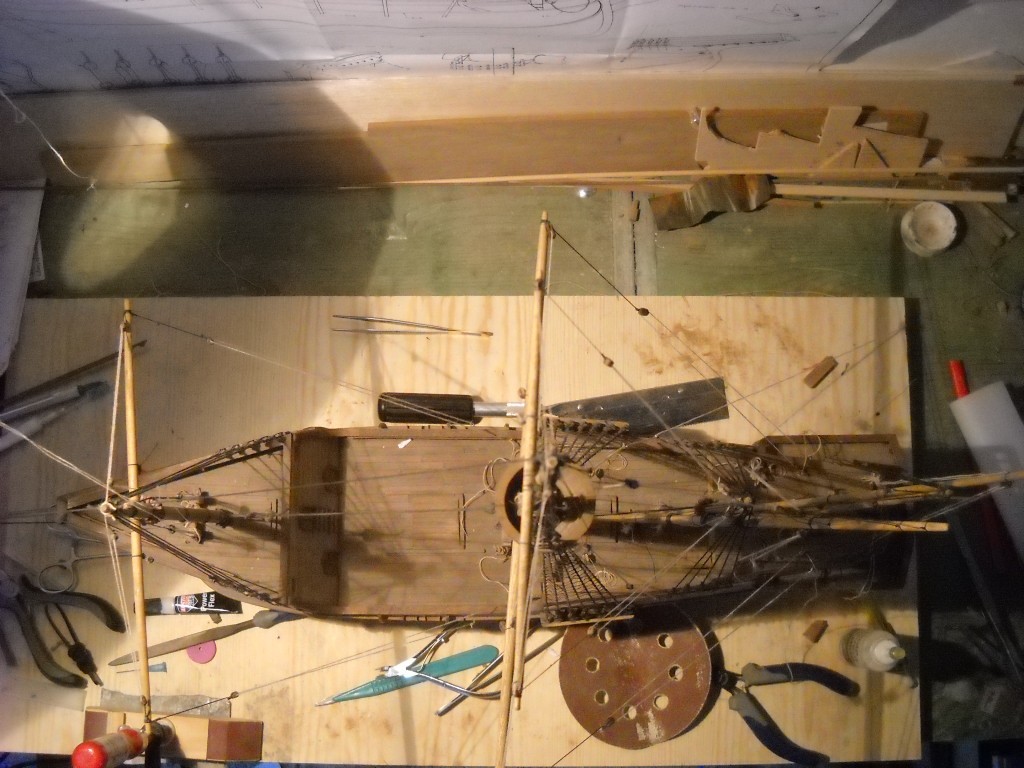

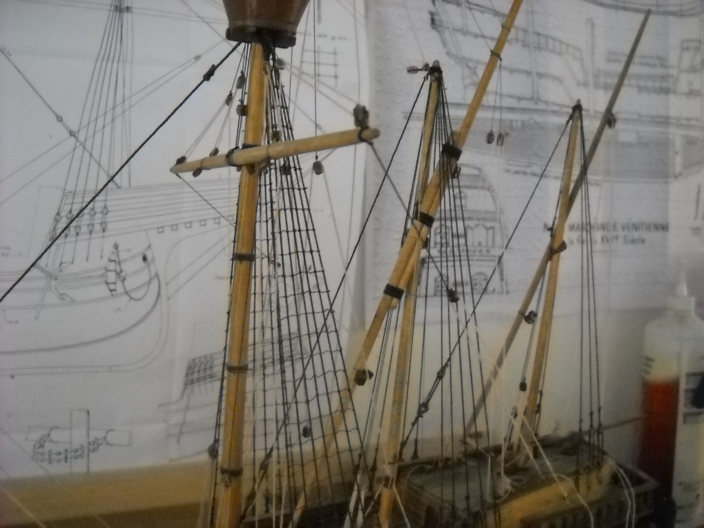

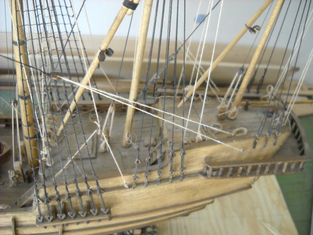

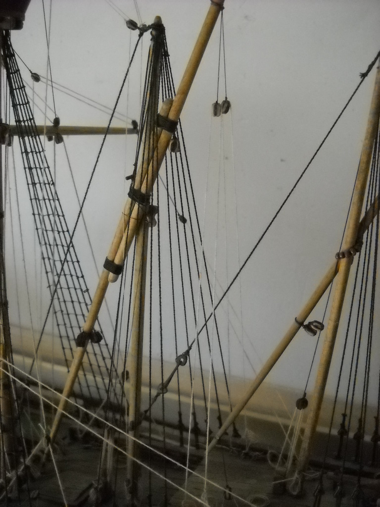

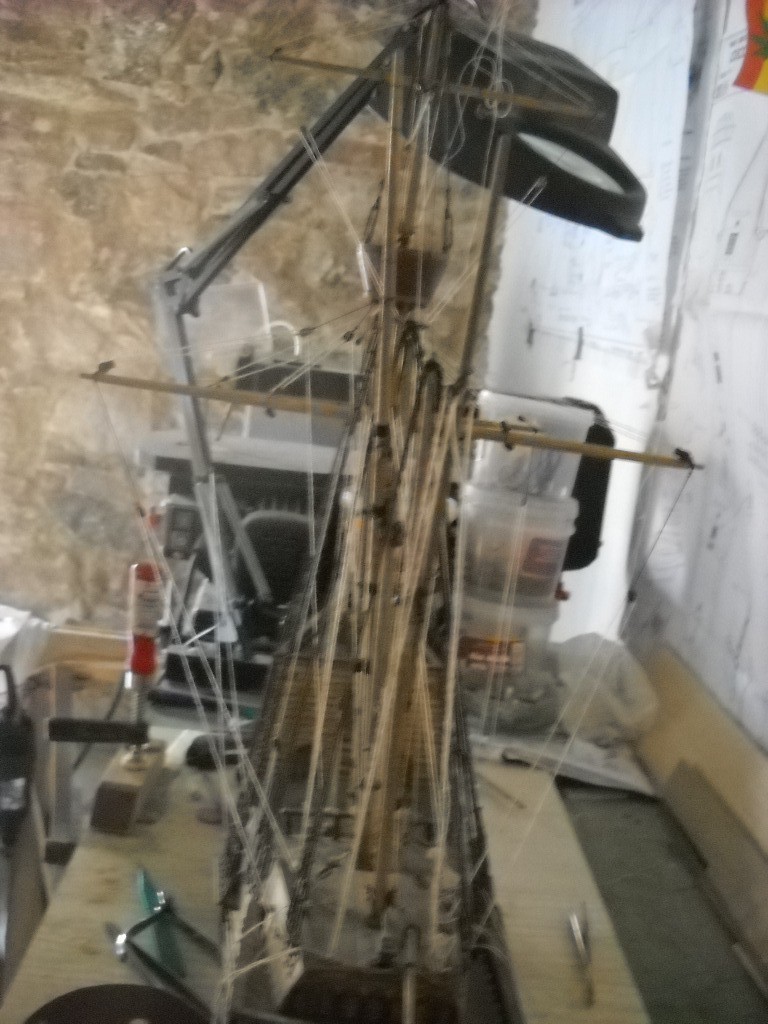

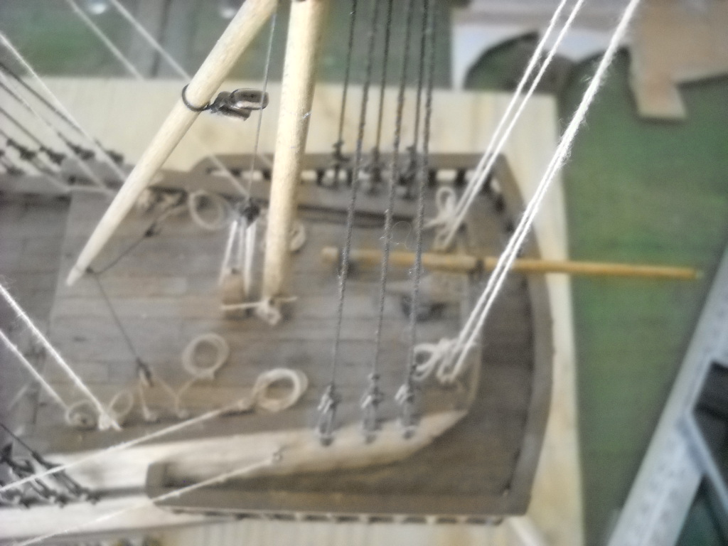

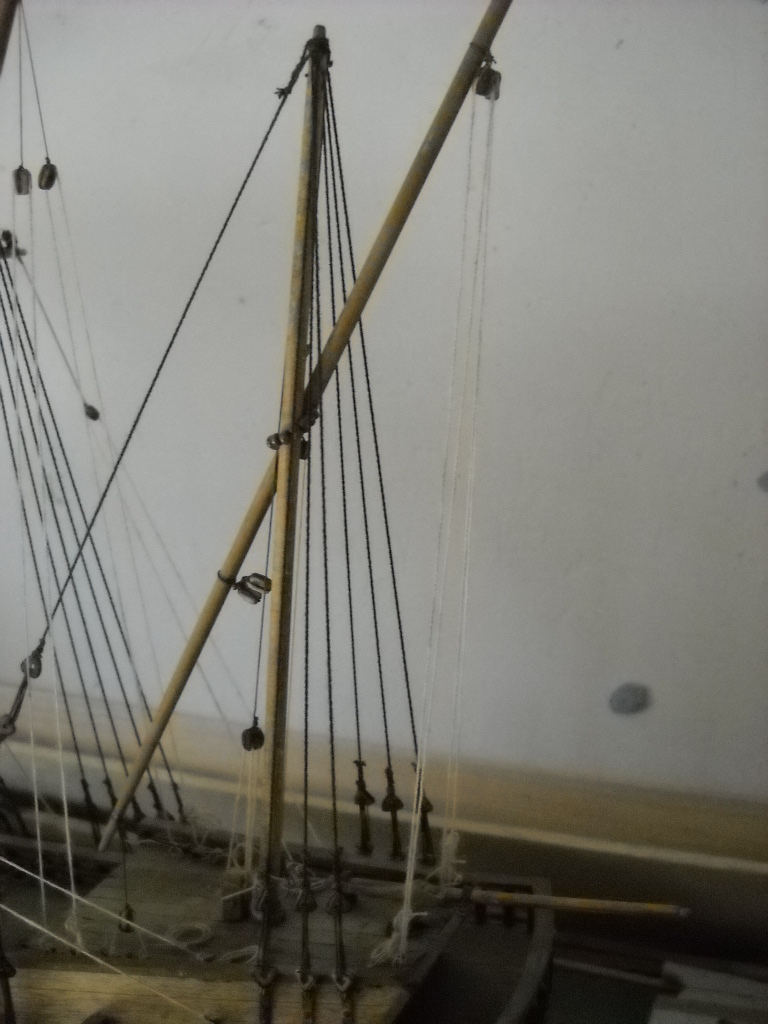

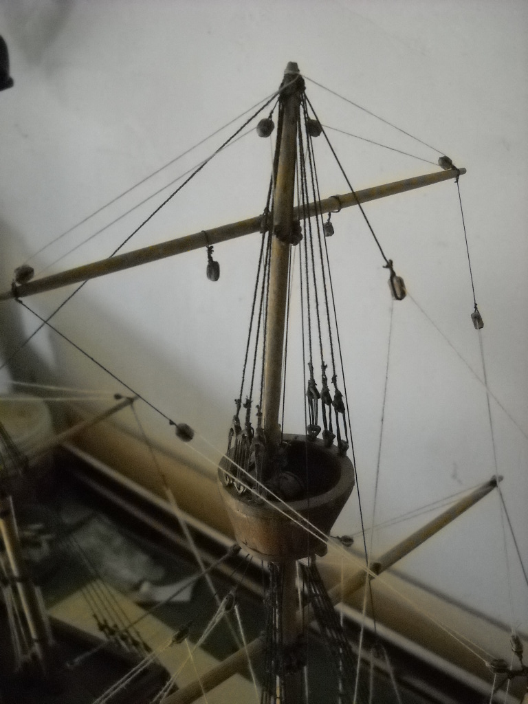

Pues ya estoy de nuevo con los últimos avances de la carraca, practicamente he acabado con toda la jarcia, me quedan pequeños detalles de adujar algunos cabos y los cambios de lo que veais que es una atrocidad o está mal hecho, la jarcia no es mi fuerte, con el resto me defiendo más o menos.
Estoy por un lado con las anclas y por otro con el bote, pero haciendolos en lugares diferentes y con poco tiempo para dedicarle al barco, pero sin abandonarlo.
Espero que me deis vuestra opinión.
Saludos Tomás.

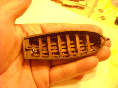

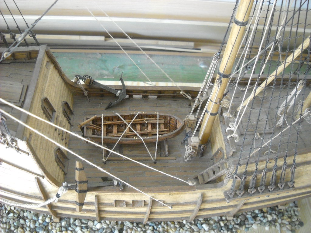

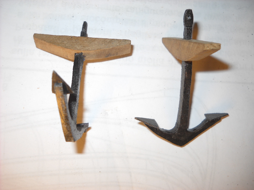

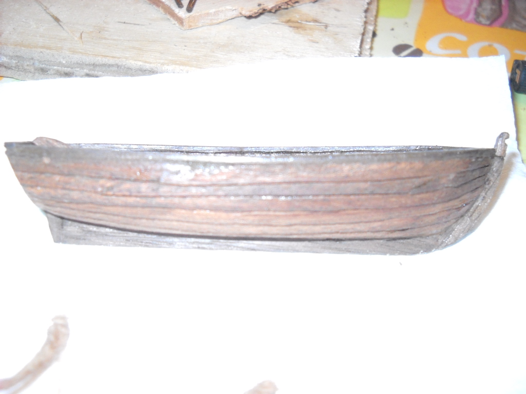

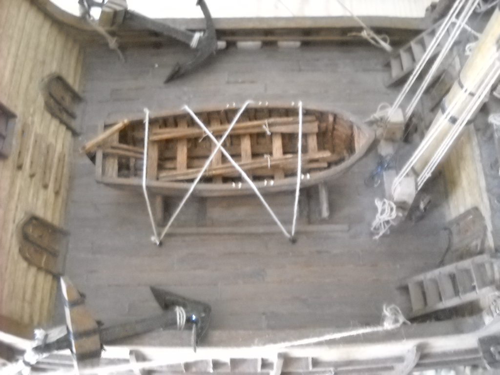

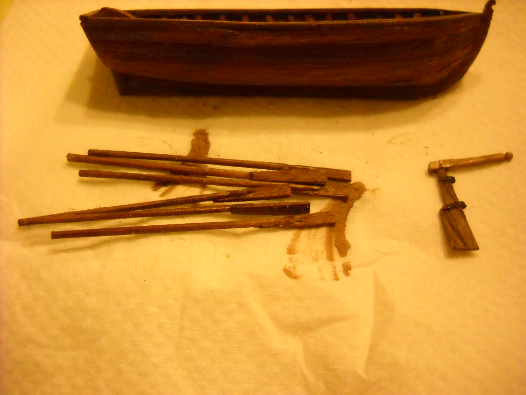

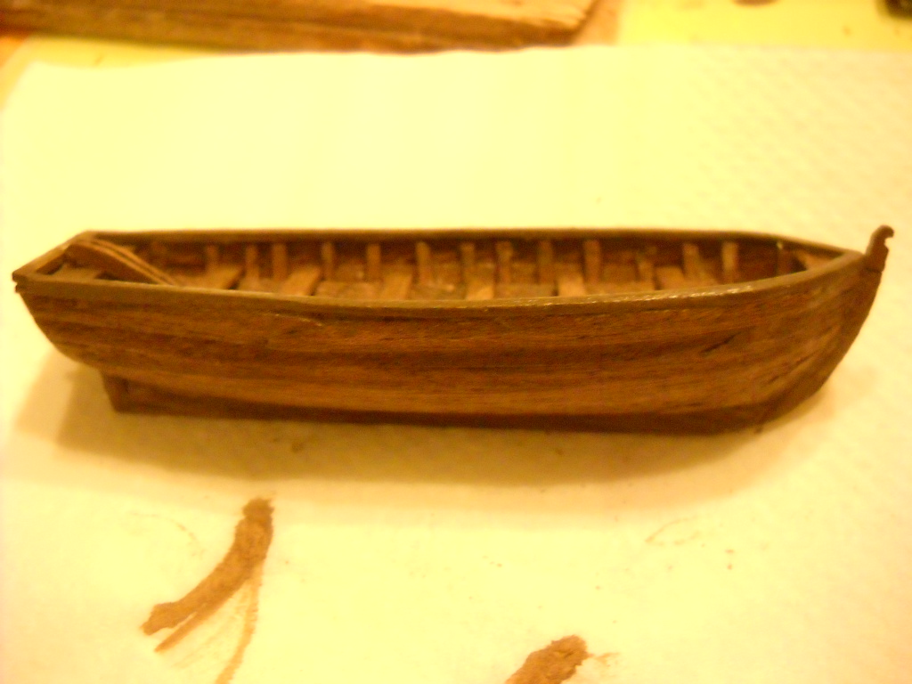

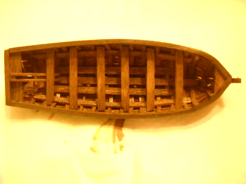

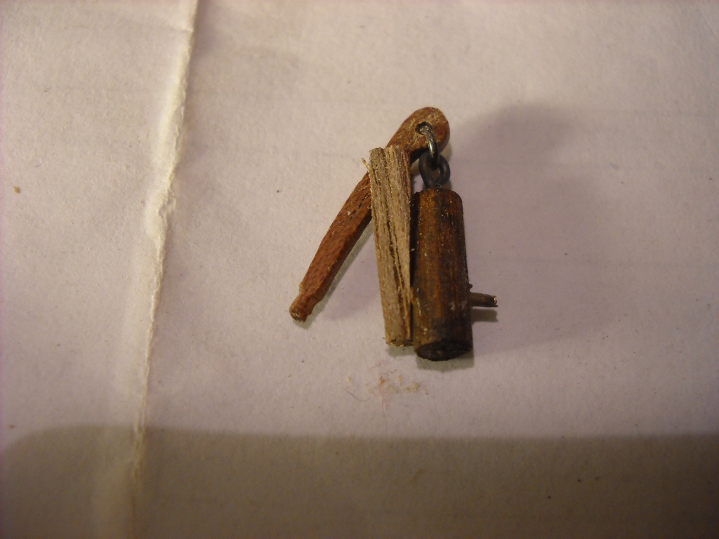

Ya queda poco para acabar la carraca, la lancha practicamente terminada está forrada a tingladillo y en consonancia con el resto de la carraca sencilla, asi que no le he puesto arboladura, solo remos.

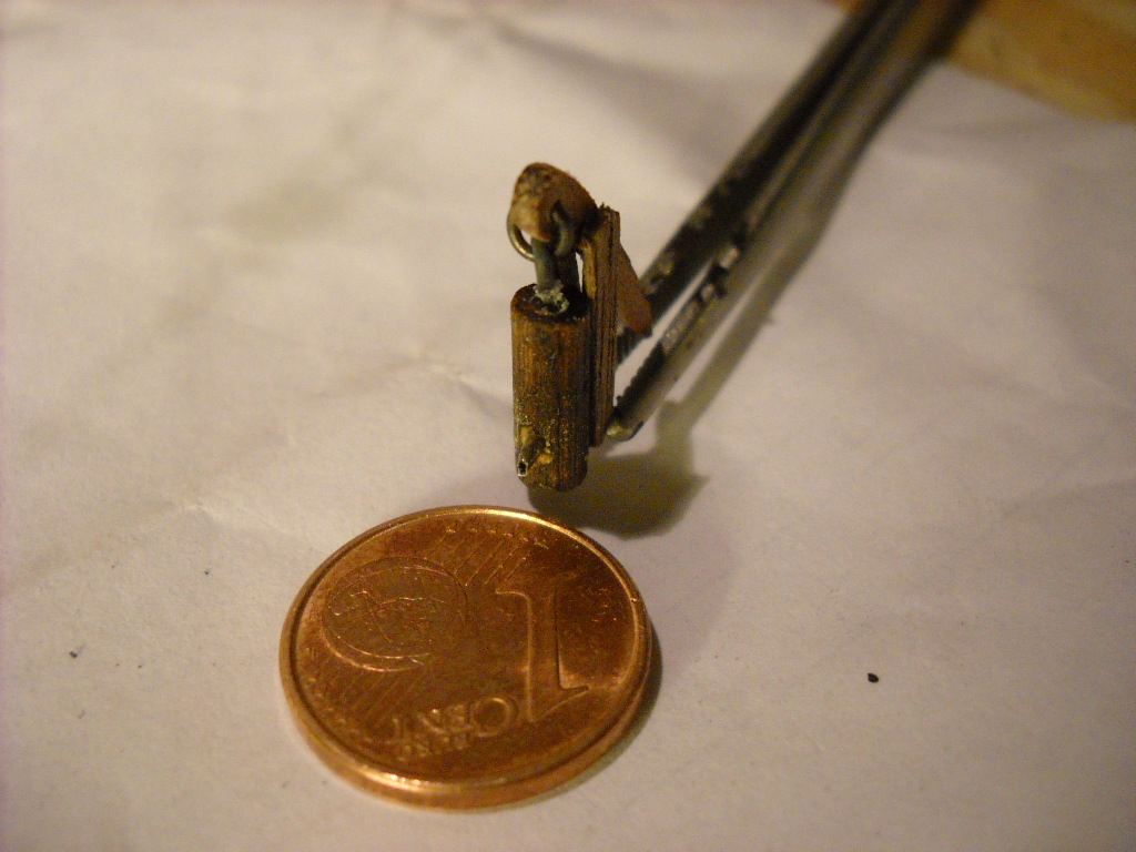

Faltan las anclas (en proceso de fabricación) y algún detalle más en la cubierta, como poner bombas.
Os dejo las fotos de la lancha.
Saludos Tomás

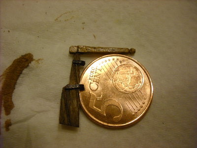

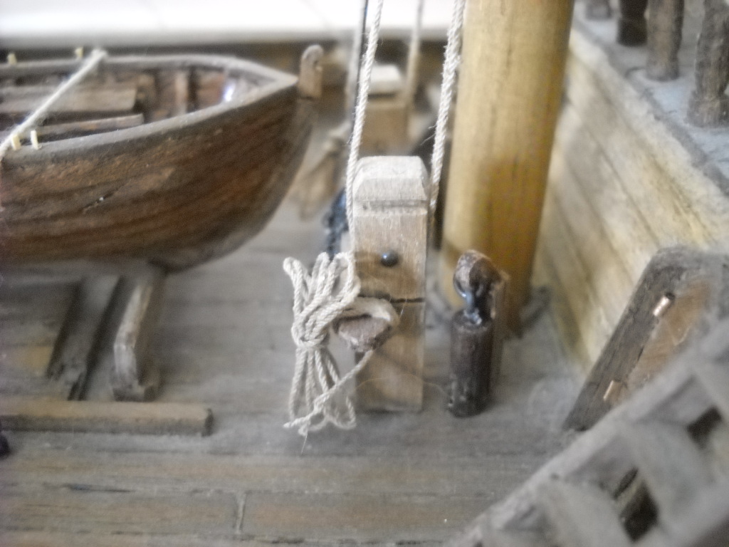

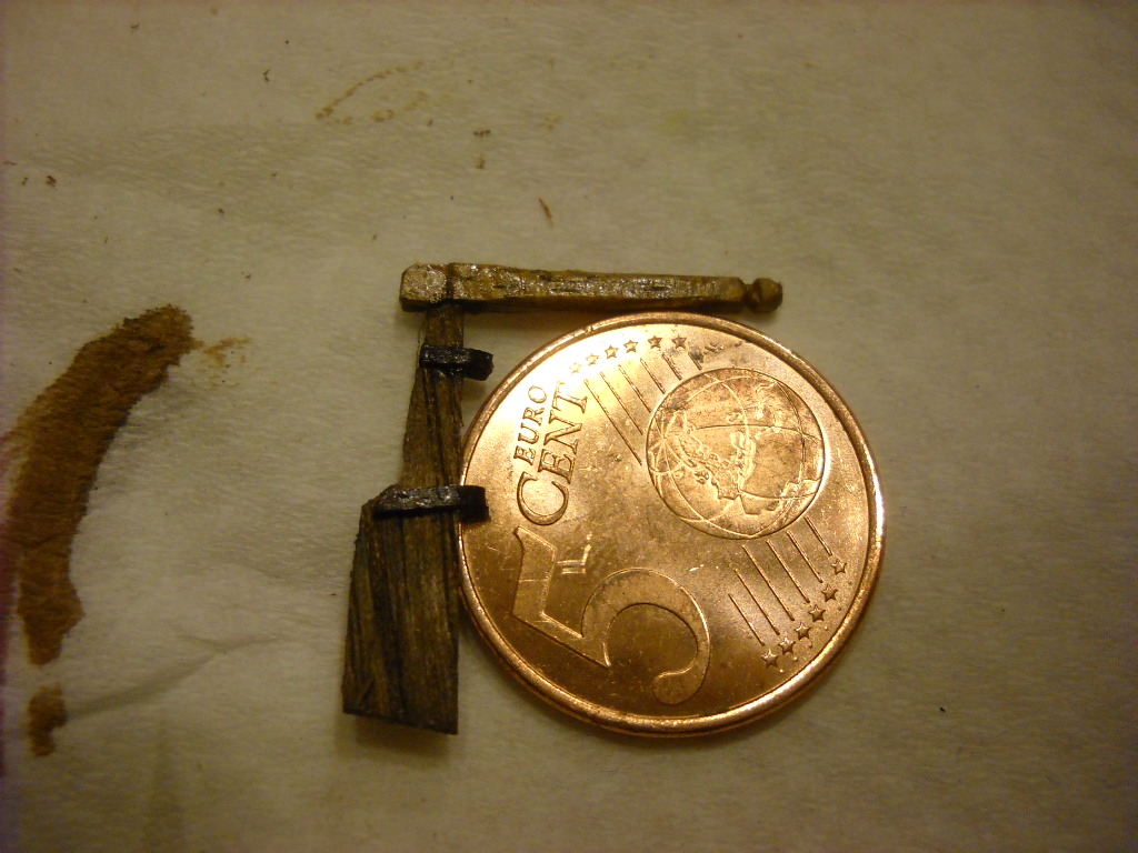

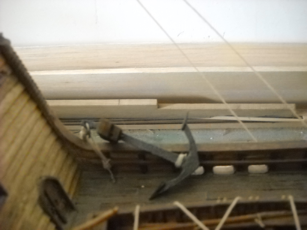

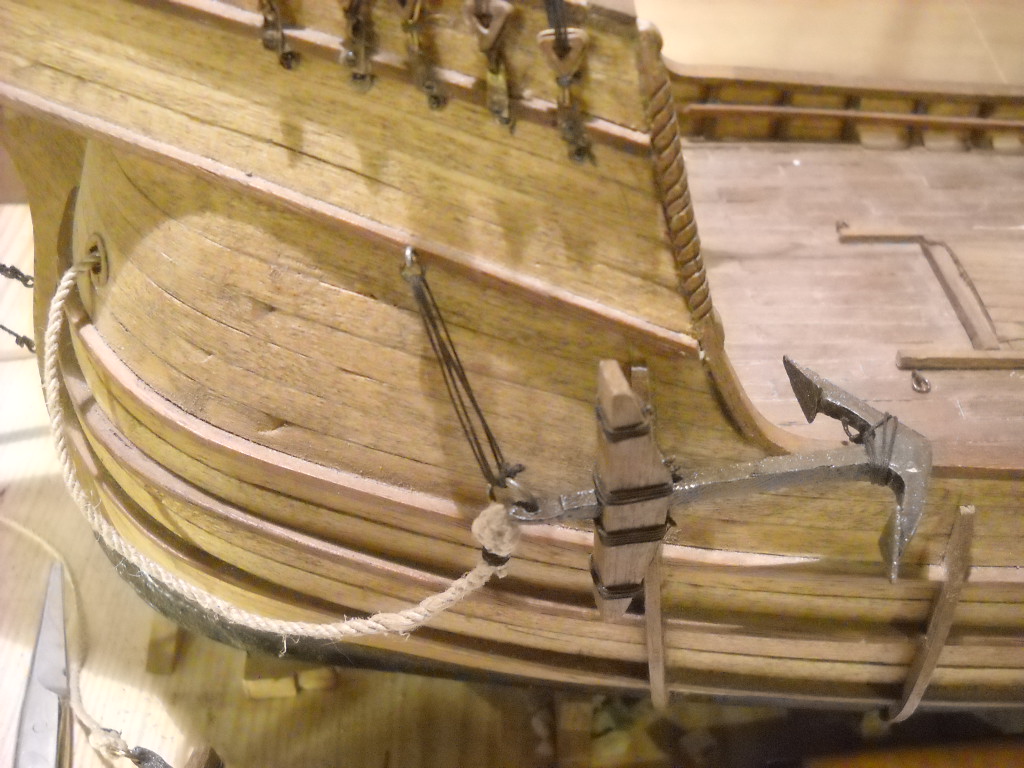

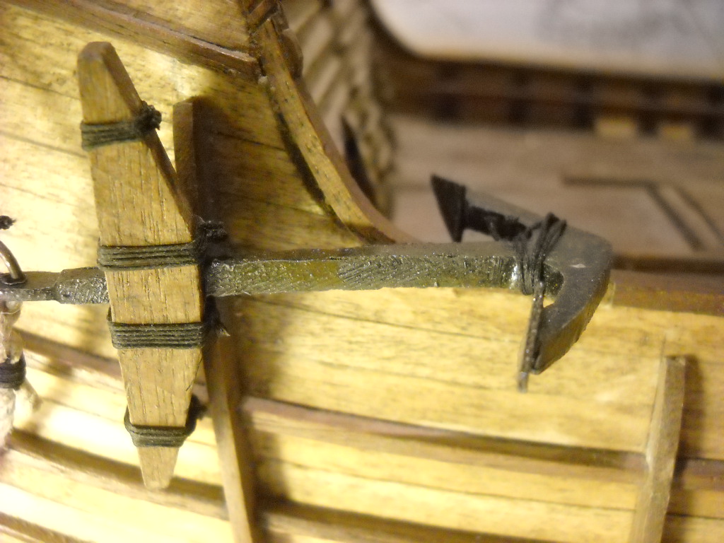

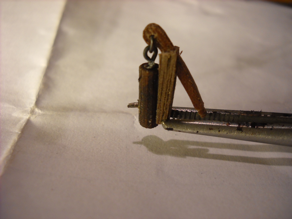

Pequeños avances y pequeños detalles como las bombas que en principio no pensaba ponerlas y las anclas ya colocadas. Solo falta colocar la lancha en su sitio y ponerle la base decorada y la urna.
Saludos Tomás
Saludos Tomás

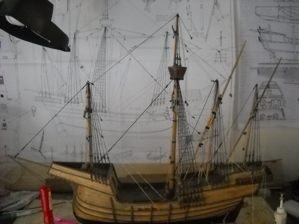

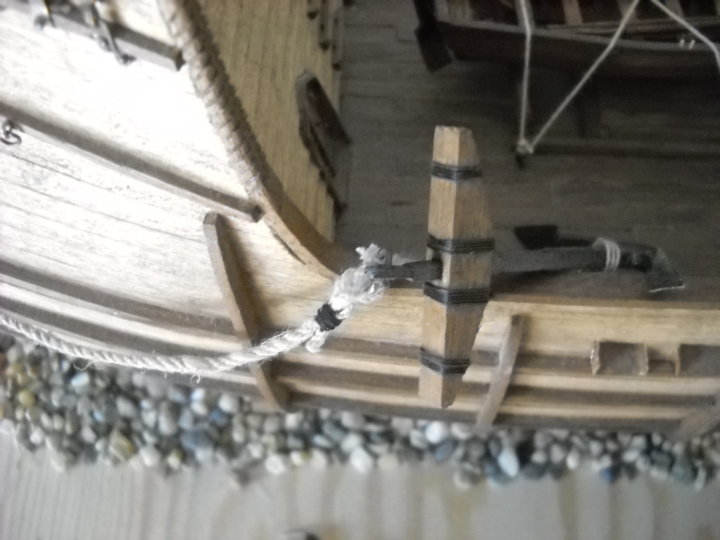

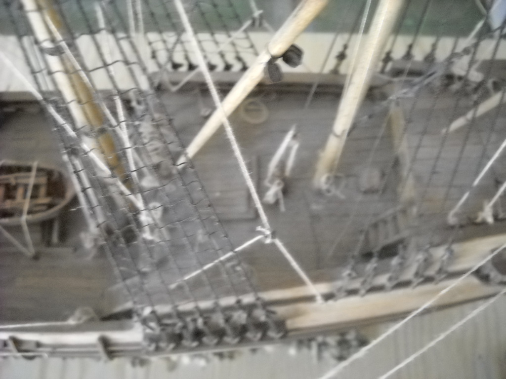

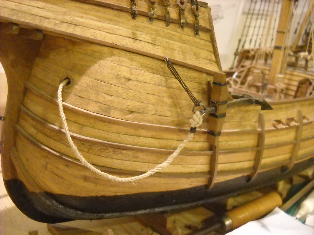

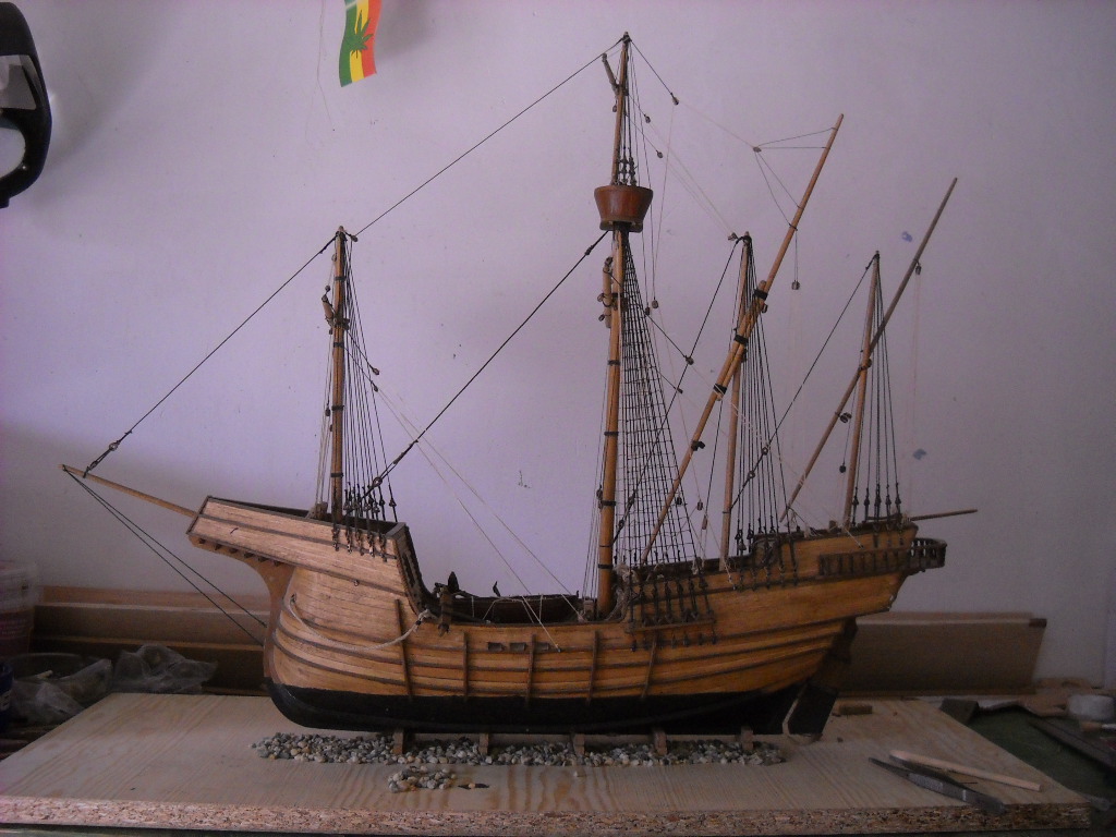

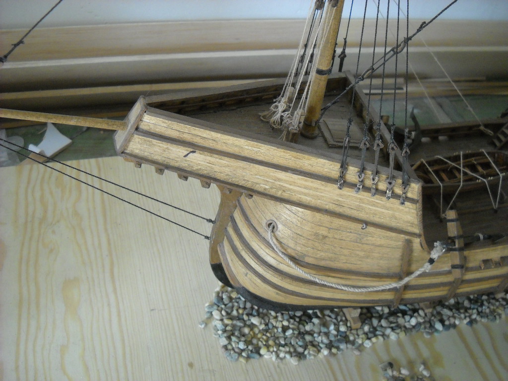

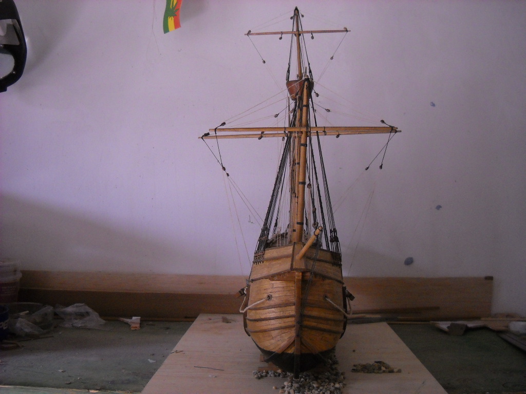

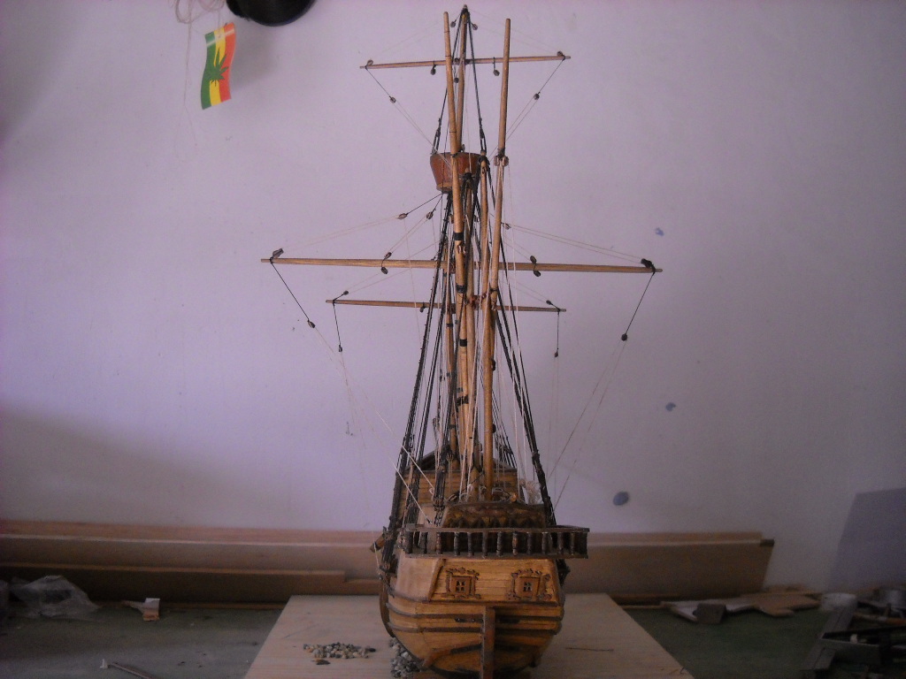

No le voy a poner velas, de hecho ya lo he terminado, salvo que alguna cuestión sea mejorable. Le he cambiado la ubicación de las anclas, me comentaron ( y creo que con razón ) que seria imposible trincar las anclas a las argollas de la amura sin ser malabarista, he amarrado la lancha en su sitio y pulido alguna cosilla que he visto que podia mejorar.Manuel Carballo escribió:Que tal BUHOB, ¿le vas a poner velas?, por favor haber si son posibles unas fotos del barco completo.
Van las fotos del modelo acabado.
Saludos Tomás

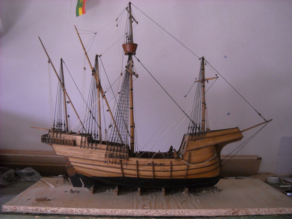

Re: Carraca veneciana

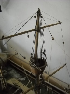

La última, espero que para alguien haya sido interesante.
Saludos Tomás
