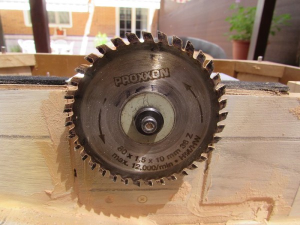

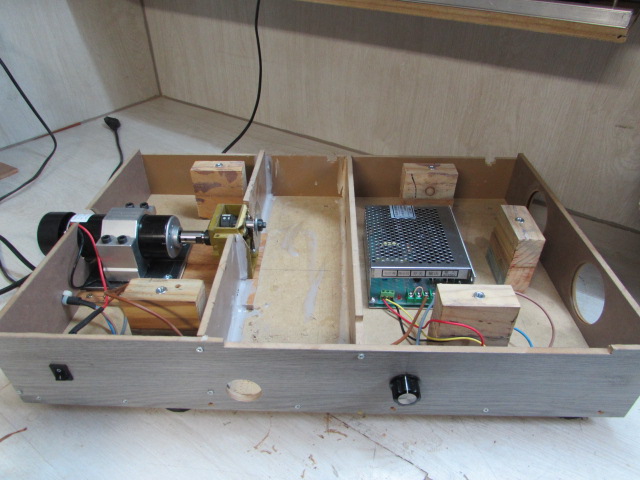

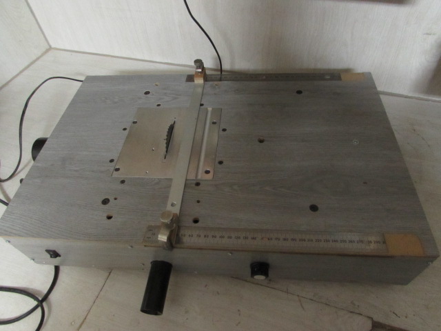

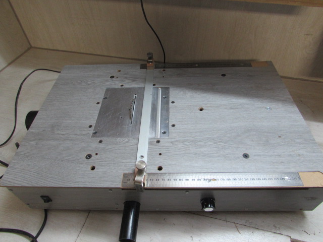

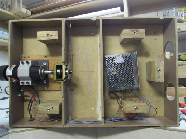

Aprovechando piezas de la sierra como la base de aluminio el piñón del motor y el conjunto de correa y polea, he sustituido el motor original, que se había roto por otro que se suele utilizar en fresadoras de control numérico de 500w y 15.000 rpm con variador de velocidad. Funciona de maravilla y no hace ruido.
En las fotos se puede ver más o menos como construirlo. La precisión a la hora de cortar con un poco de práctica no varía más de 0,1 mm.

HOLA ESA SIERRA ESTA DE LUJO , DIME ..DEL LADO DERECHO ES UN VARIADOR DE VELOCIDAD O ES UN TRANSFORMADOR ??? QUE DISCO LLEVA LOS DE LA PROXXON ?? TE FELICITO !!!!

Es un transformador con un potenciometro que controla la velocidad de giro del motor, la salida del transformador es de 100 v continua.
Los discos son de PROXXON y otros que compro chinos mucho mas baratos, aunque por supuesto los de PROXXON funcionan mejor.
Tengo hecha otra MAQUINA NUEVA SIMILAR A ESTA pero con un piñon y correa mas robustas y puedo cortar madera de pino de 18 m/m de espesor sin el menor esfuerzo.Si te interesa puedo darte mas datos para su construccion

una pregunta, aunque me adelante a tus explicaciones al aumentar los watios y no estar limitado por la estructura de la KS230,¿puedes utilizar discos de mayor diámetro? por ejemplo los de su hermana mayor de 80 mm

Si se puede utilizar discos de 80 mm de hecho es el que yo utilizo y con el corto madera de pino de 20 mm sin problemas
