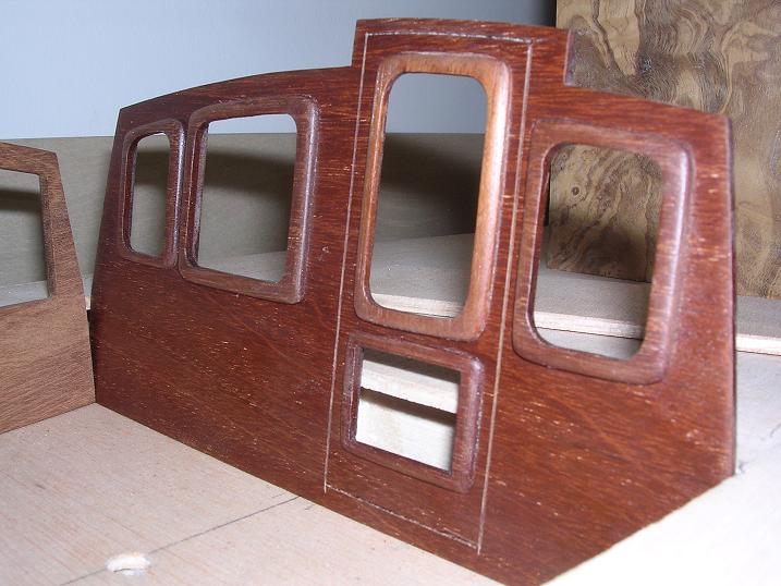

Amigo Nirvana. Esa que tu viste (cuba) practicamente esta extinguida. Era la buena. Yo trabajo practicamente a diario con caoba de brasil. Es mas blanda, el veteado es mas lineal y algo mas clara. Es dificil ver madera de caoba en su color, porque tiene una oxidacion alta (con el paso del tiempo pierde la vivacidad) por ello se pigmenta (tiñe). Trabajar con maderas en su color, conlleva al empobrecimiento y tristeza en la coloracion con el paso del tiempo; maxime si utilizamos barnices sinteticos (nitrocelulosicos, poliuretanos, etc.)

Bueno. Perdido en que si es dura, o que si es blanda; os lo cuento de primera mano. El viernes pedi la chapa de caoba a modelwood y la acabo de recibir. Casi 11 euros mas los portes. (he aprovechado y he pedido lija y barniz). La calidad de los productos de esta gente la desconozco, pero el sevicio es muy bueno. Tengo la chapa de sapelly y haciendo comparaciones veo: que el color de la caoba es mas anaranjado, no tiene dibujo (veteado) y es algo mas gruesa. Me gustaria enviaros una foto, pero no tengo camara para el ordenador. Seguramente no se apreciaria todo lo que he dicho. Saludos y manos a la obra.
