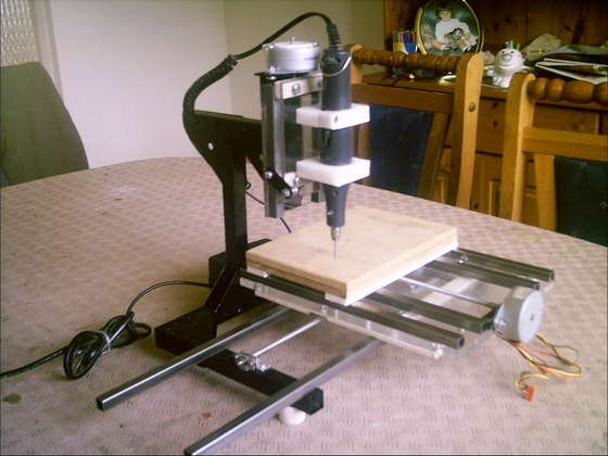

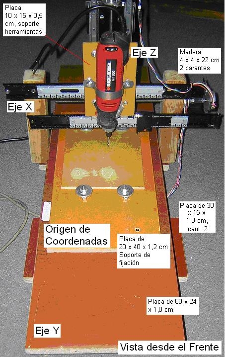

Dejo foto de fresadora con eje z fijo y móvil.

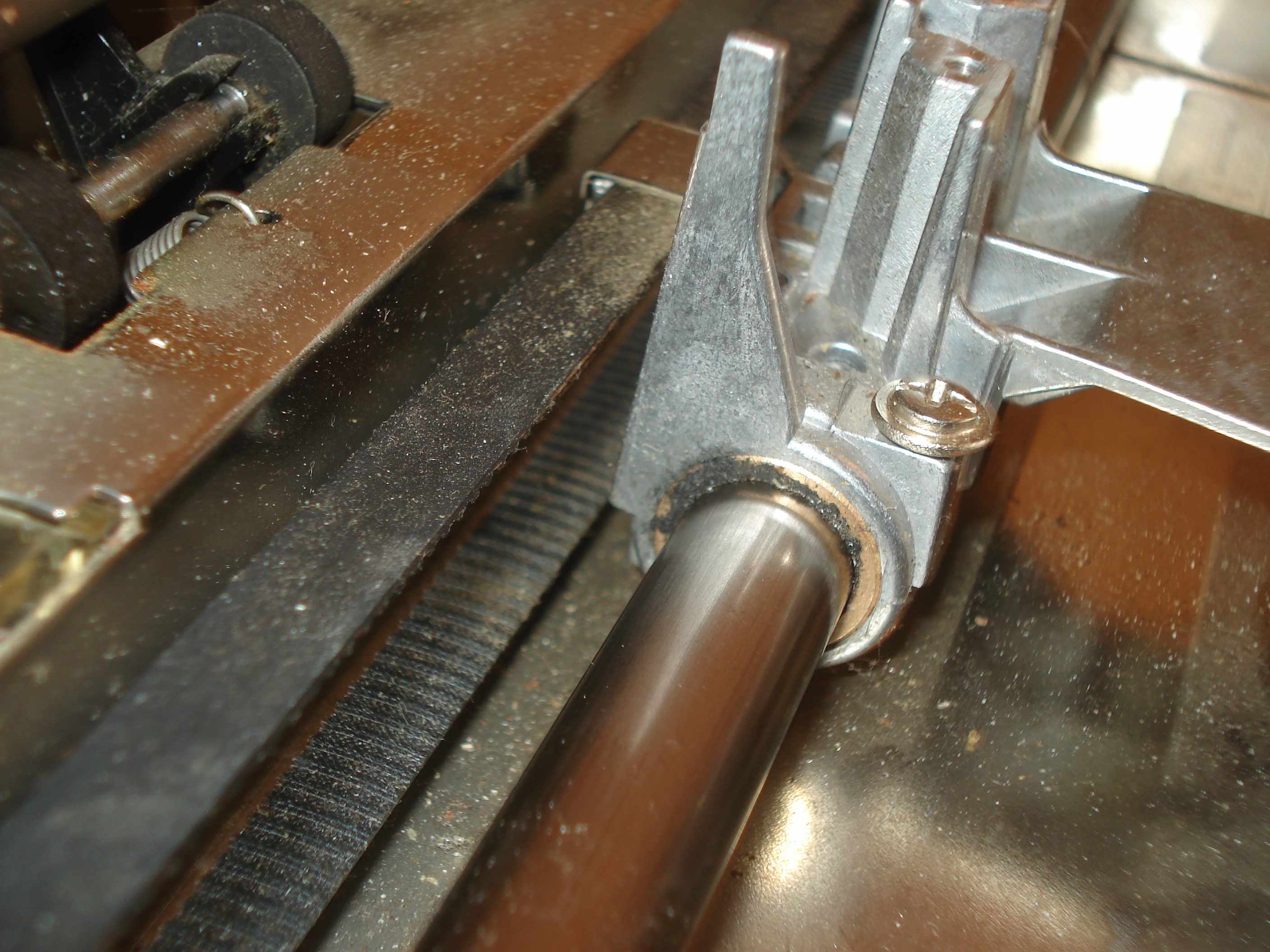

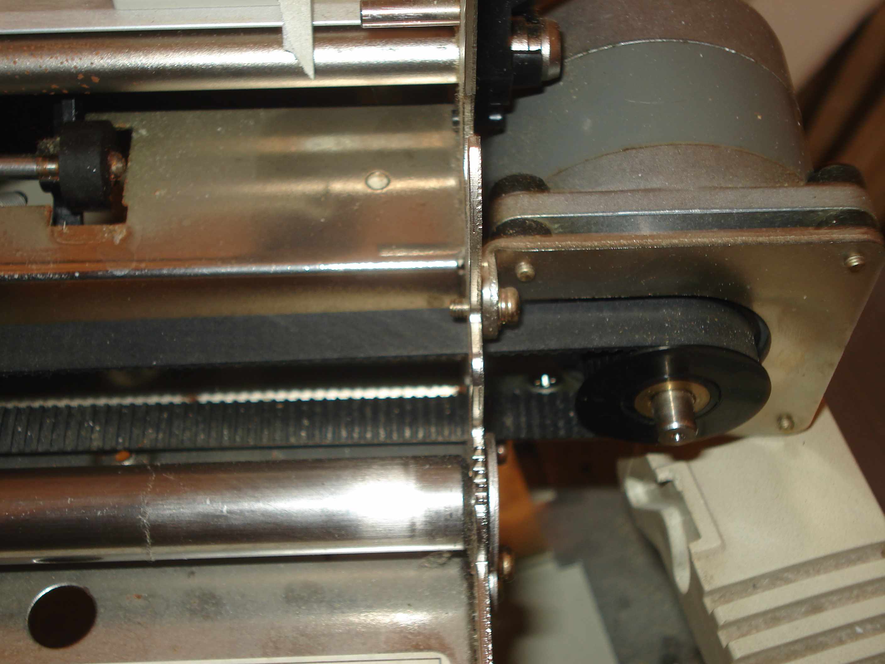

Dejo unas fotos de una impresora que estoy desarmando de ella utilizares el motor pap y sus guías.
Si observáis las fotos veréis que la tracción es por correa y se desplaza por los ejes a través de casquillos.
Este podría ser unos de los ejes, por lo tanto ya puedo trabajar en el driver para controlarlo y hacer las pruebas pertinentes para saber entre otras cosas:
1º………motor aceptable
2º……… sistema de tracción.
Para ello como siempre utilizare un micro.
Bueno hasta aquí lo que pretendo hacer, solo falta que opinéis, aportéis ideas y en general colaborar en todo lo que podáis.
