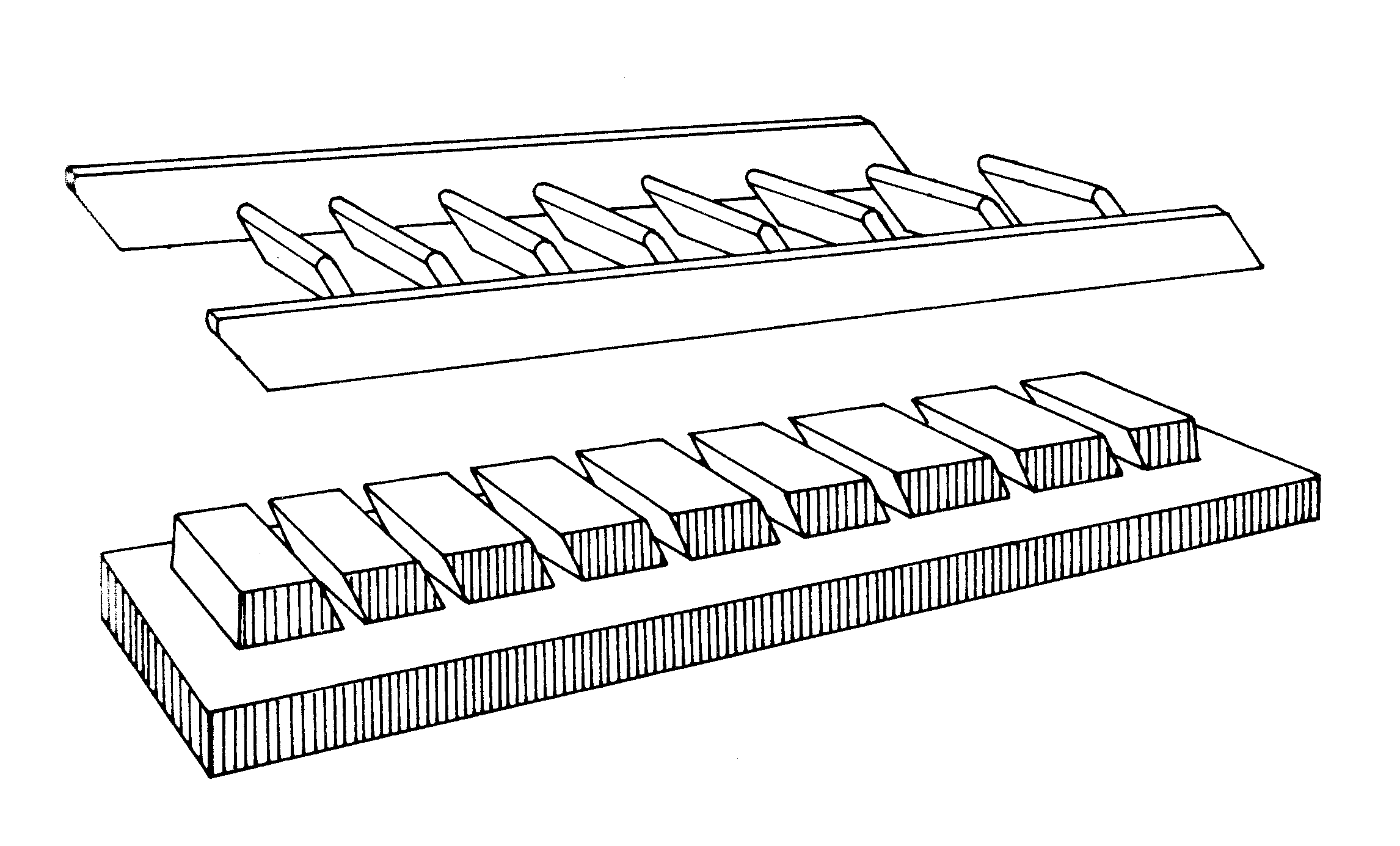

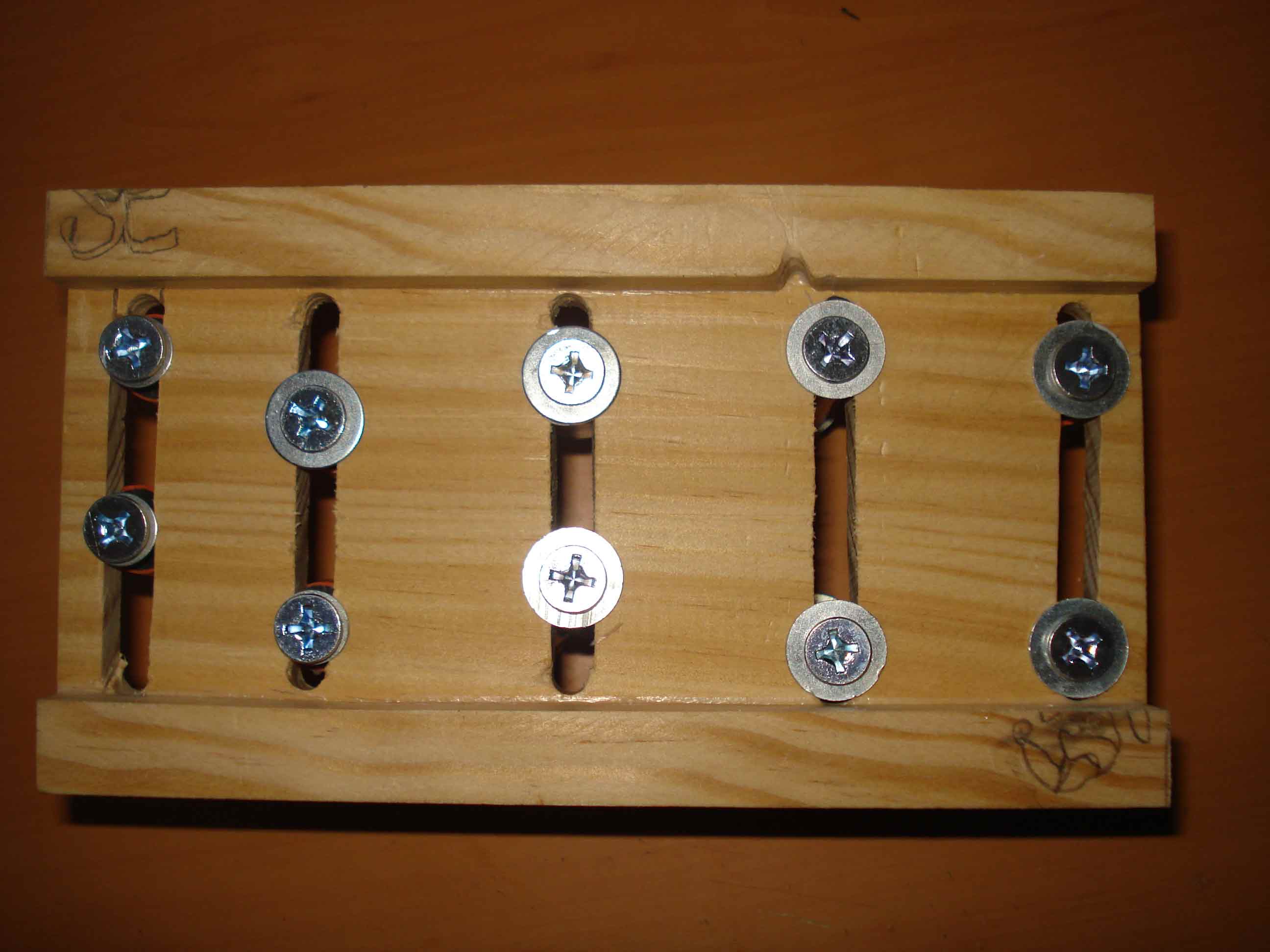

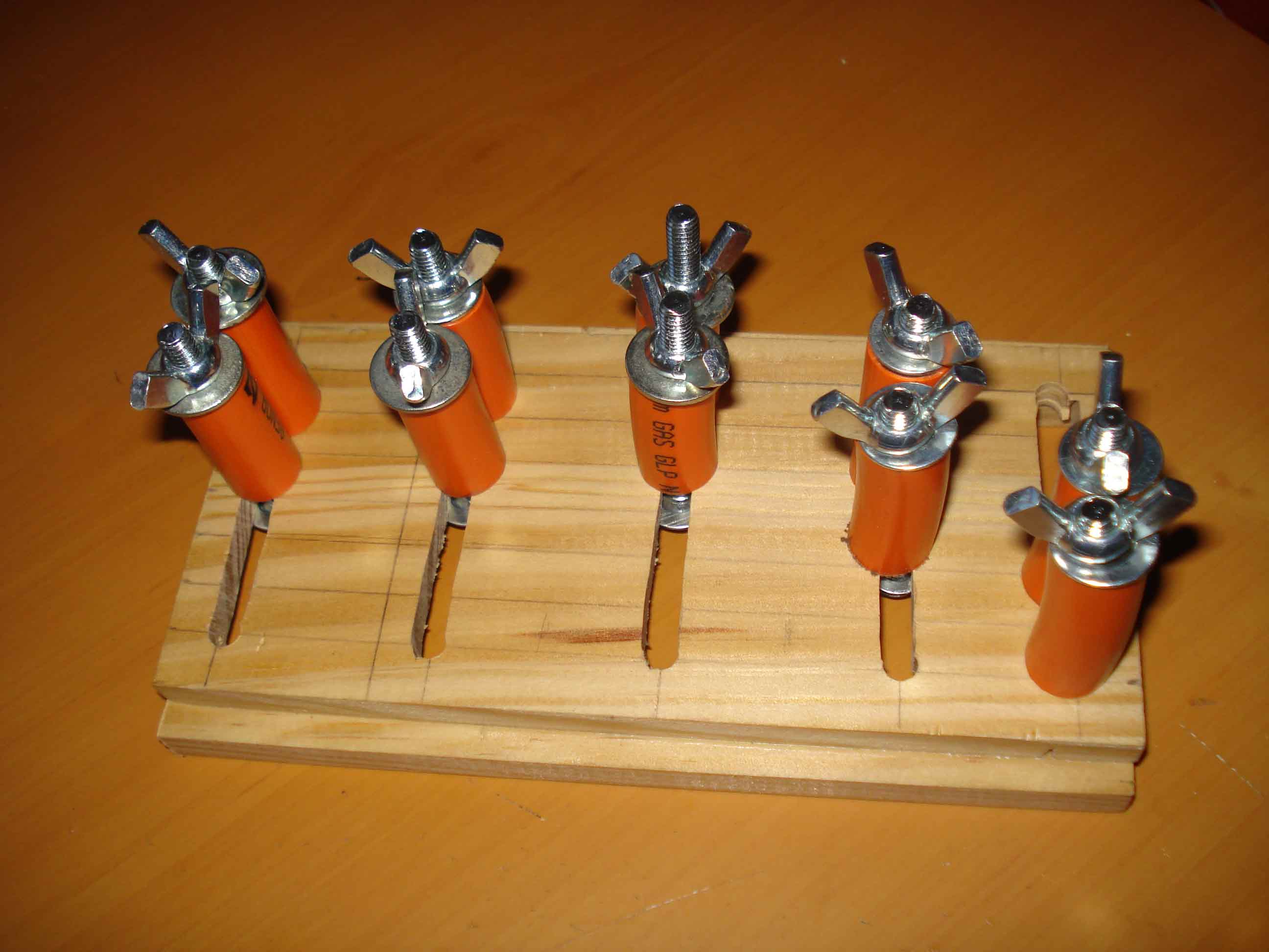

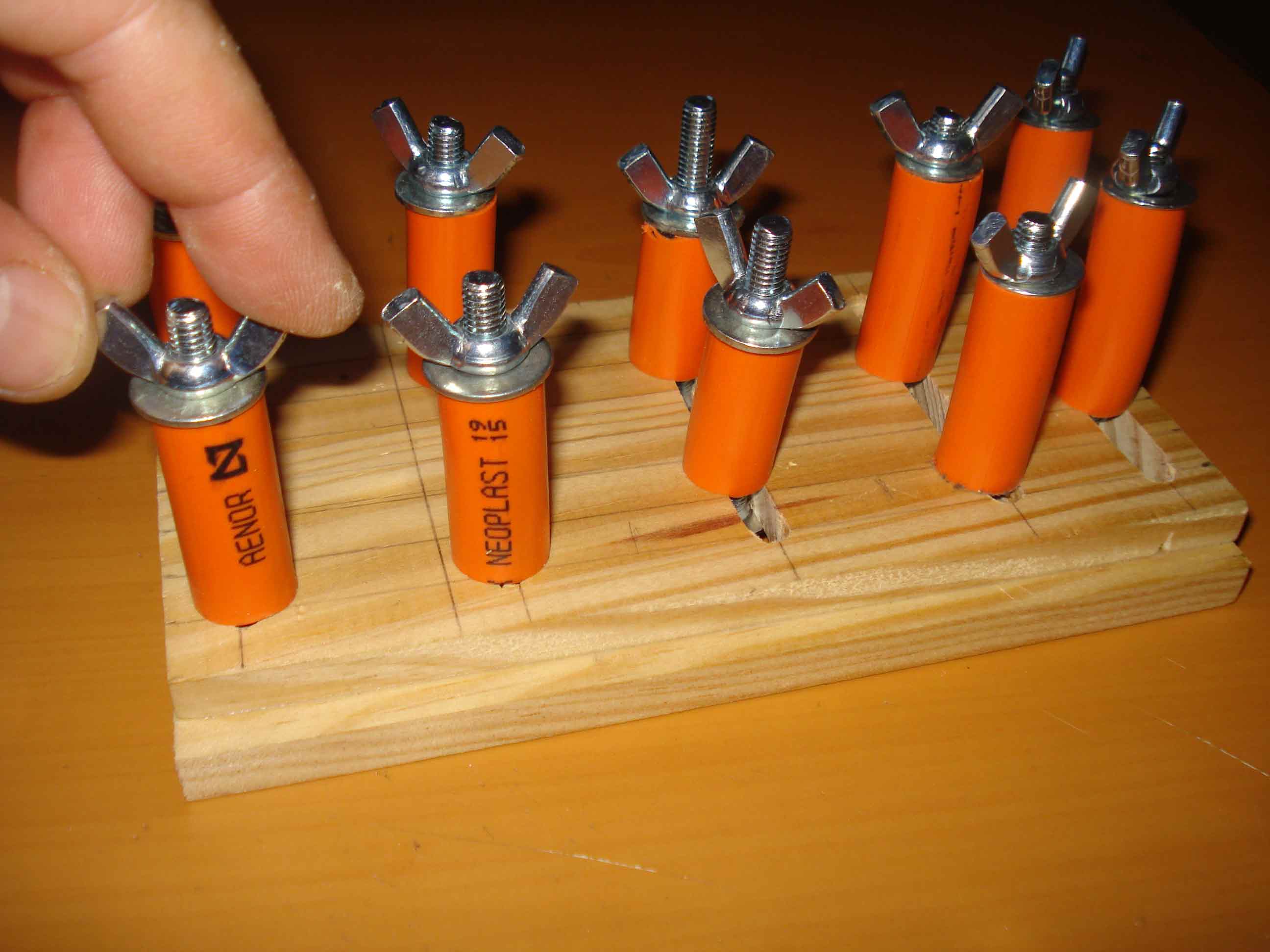

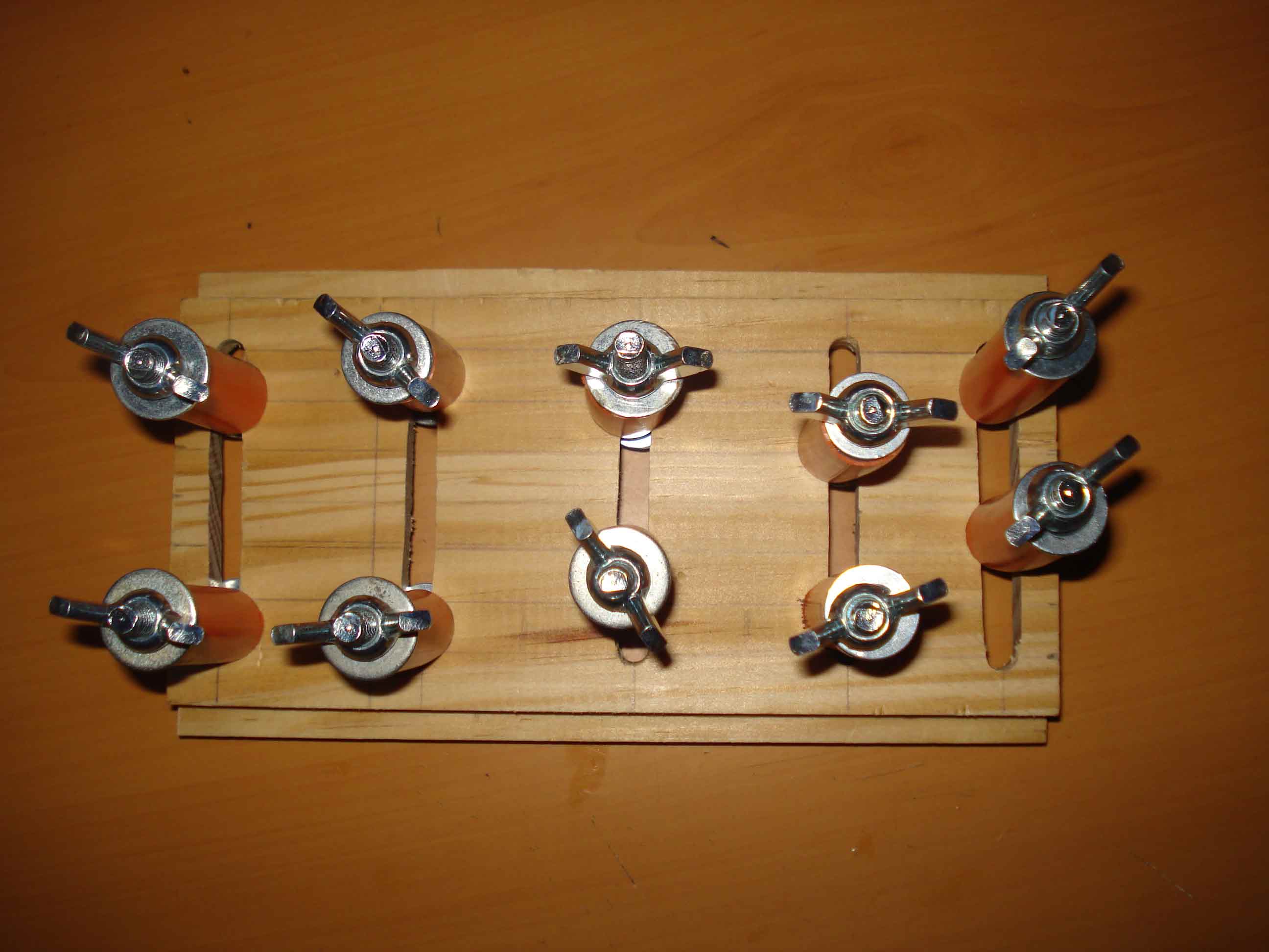

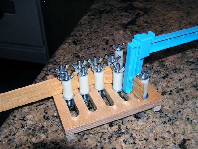

Empiezo con un doblador de listones y tracas, para darles forma curva y que se adapta a diferentes formas. Esta hecho con una base de madera, tornillos de rosca y arandelas y goma de butano. La verdad es que copie la idea de la red y empecé muy entusiasmado su contrucción, pero solo lo he utilizado una vez y los resultados me parecieron bastante pobres en fin se trató de un experimento.

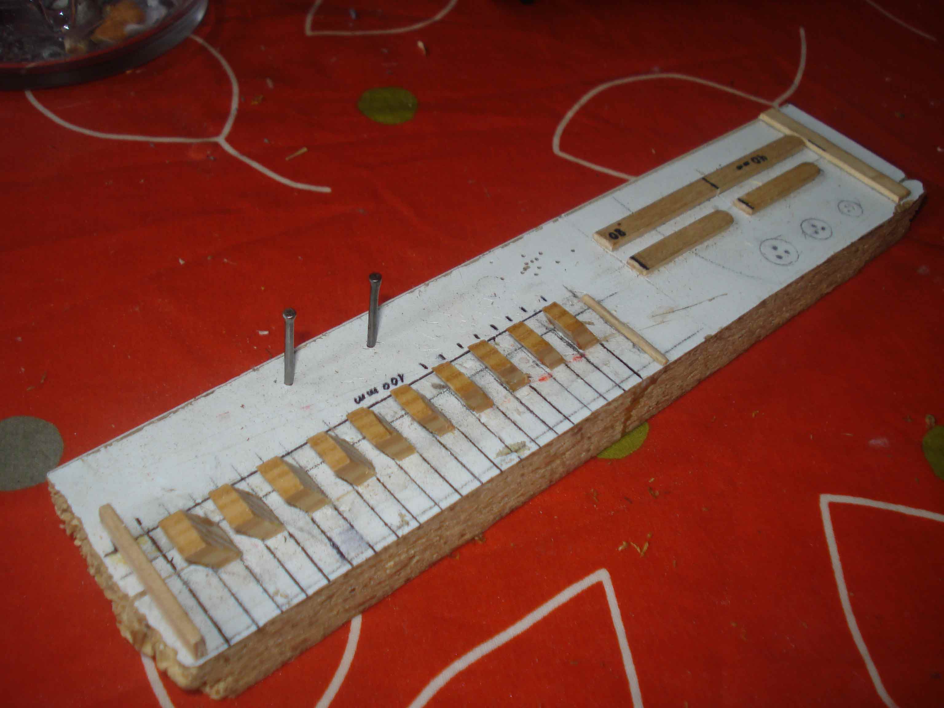

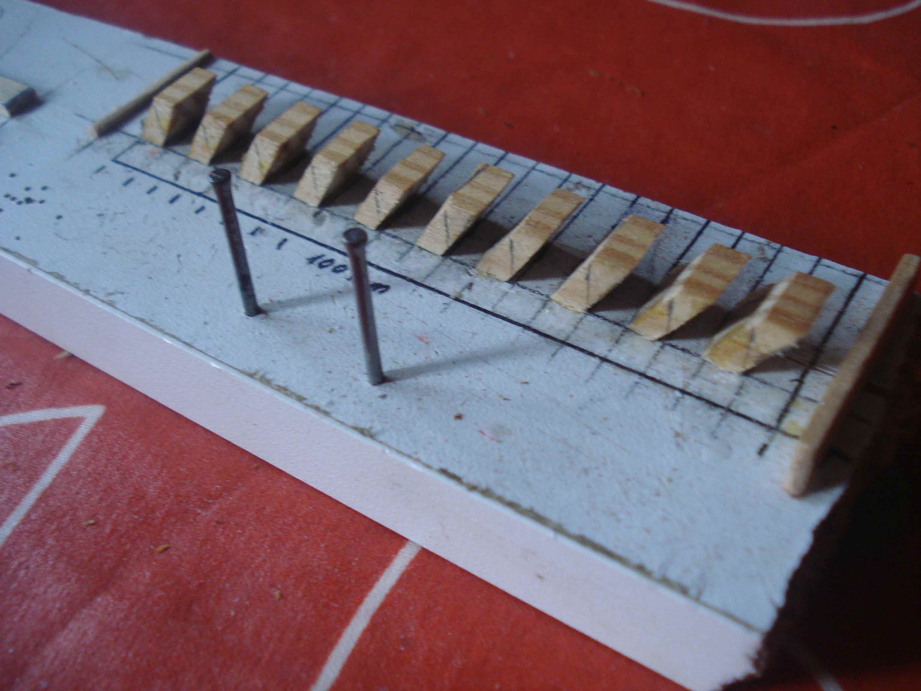

otro artilugio y esta vez no os dejeis engañar por su aspecto cutre y descuidado. para mi és imprescindible. Se trata de un multiusos jejejejeje. lo utilizo sobretodo para hacer escaleras y para cortar las maderas del forro de las cubiertas a medida exacta. saludos

me parece bien cani, hay es que aprenderlos a usar,,,,,,,,, me gusto el doblador de tracas, el ultimo no lo he entendido bien aun, pero le matare el coco a ver como funciona.......

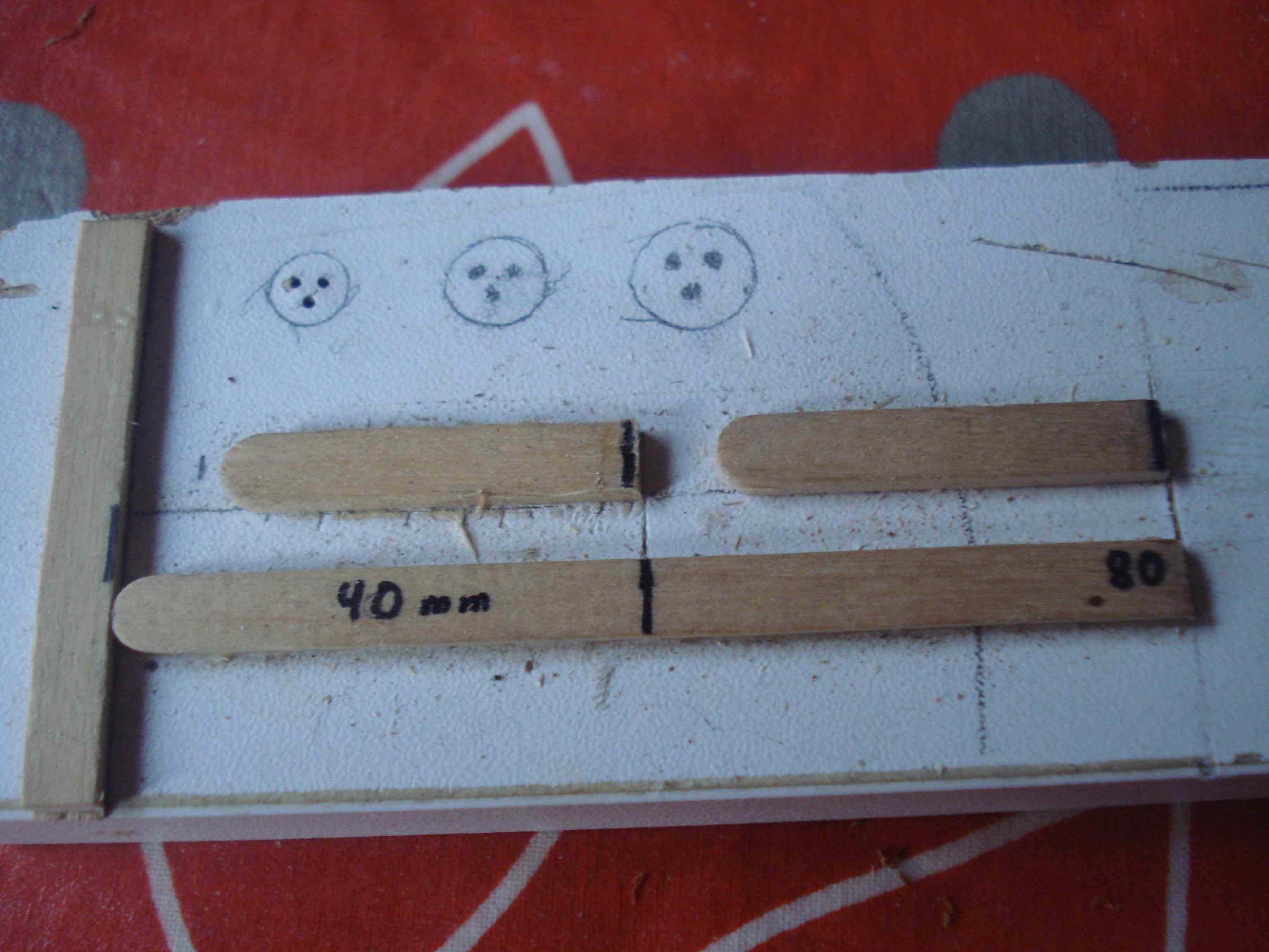

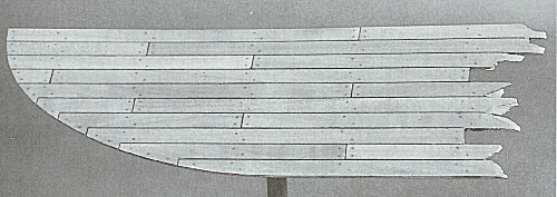

jajajaja Gerardo es muy sencillo te pongo algunas fotos explicativas, que no son mias (pido perdon a sus autores) de como se utilizan los artilugios. El cortador de maderitas de forro para cubiertas tiene dos medidas de corte: 40 mm i 80 mmm se introduce en la ranura el liston i se corta por la medida con un cutter. Asi quedan todas iguales y no hay que pensar mucho. No hay mas secreto un abrazo.

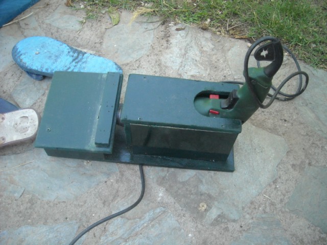

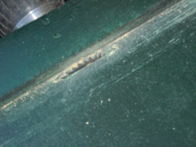

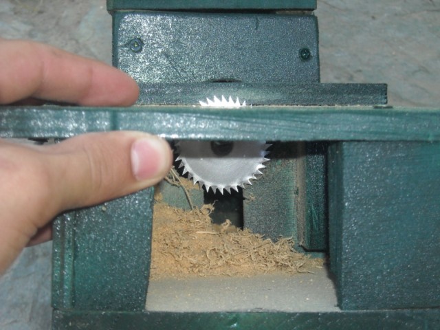

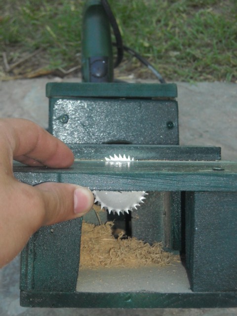

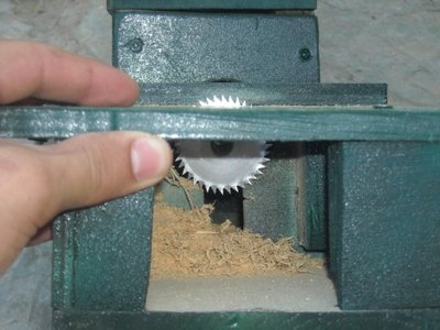

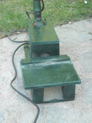

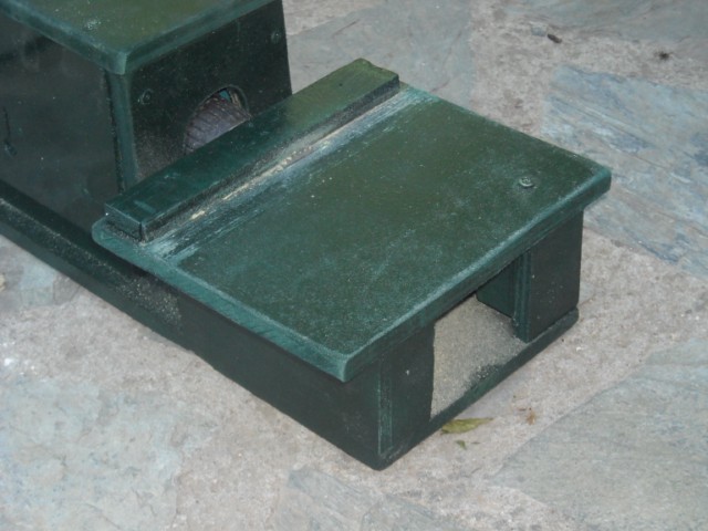

bueno voy poniendo fotos de la sierra y cuando tenga de la lijadora tambien
un saludo
es totalmente casera por lo que si quereis planos podria hacer pero tener lo que se dice tener...

Hola Rafa, me gusta el proyecto, es muy práctico e interesante, yo hace tiempo había ideado otro parecido pero se quedón un poco en el aire, una pregunta ¿la máquina mueve directamente el disco o has utilizado algún tipo de piñón-satélite?, gracias.

nada no lleva engranajes ni poleas ni nada va directo en el taladro

Ah, vale, Rafa, muchas gracias, otra pregunta que había olvidado antes muy importante, ¿qué le has puesto al disco para hacer la barra de paso que sujeta al taladro?, me explico, yo tengo ese mismo disco (o creo que es el mismo), del tipo dremel, y tiene un agujero en el centro de 9 mm., con lo cual no encuentro pieza de paso para sujetarlo al taladro.

el disco lo compre por 5 eurillos en bricocentrocabanes en albacete y venia completo con la sujeccion, pasate por algun centro y compra uno completo que salen baratos

Bueno, Rafa, es y no es..., me explico, entiendo lo que me dices pero entonces creo que no nos referimos al mismo disco, yo tengo dos distintos, uno es más negro que el que pones en la foto, es de dremel, quizá yo me he equivocado de disco, tengo otro que es muy parecido al que pones en la foto pero no venía con sujección, sino que lo venden solo, en BricoAguilar en Ávila, y es más de carpintería que de modelismo, aunque lógicamente sirve para esto último.
Mi problema es encontrar un tornillo para el de la dremel, porque el paso está personalizado, obviamente para que no se usen tornillos stándar, ya que trae un complemento para cortar también de dremel.
Venga, un saludo.

veras capi el disco es para bricolaje pero como dices sirve para modelismo, la sujeccion venia todo completo, la marca no me acuerdo jeje
bueno lo mas seguro es que para dremel solo alla ese
