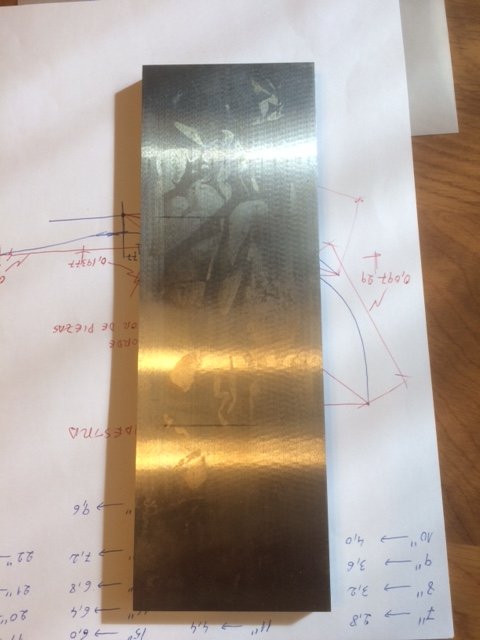

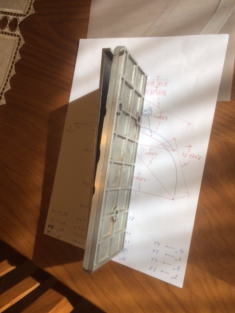

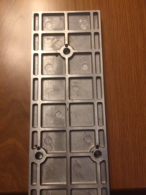

Ayer me trajo mi hermando la plancha rectificada. Perfectamente liso.
Ahora a montar el elemento con cuidado y sin prisas. Se le irán poniendo unas gotas de loctite industriales, unos para roscas y otros para ajustes, pero solo una gota, para que no se muevan, pero si tenemos que volverlo a soltar se pueda pero sin romper nada. Esto se puede ver en la siguiente fotografía.
Los dos pequeños de la derecha son para roscas, los dos del medio, grande u pequeño para ajustes, en este caso para cilindros, rodamientos etc y el de la izquierda también para roscas.
La última fotografía es la parte de abajo de la plancha donde van las varillas roscadas para el desplazamiento vertical de la plancha. Se pueden apreciar los agujeros, inclinados, para los prisioneros de las varillas roscadas.
Ahora solo me faltaría esperar a las cuchillas de widia que el suministrador me comento que les llegarían hoy, por lo tanto no los recibiré hasta la semana que viente.
Voy al tajo a montar la maquinita.

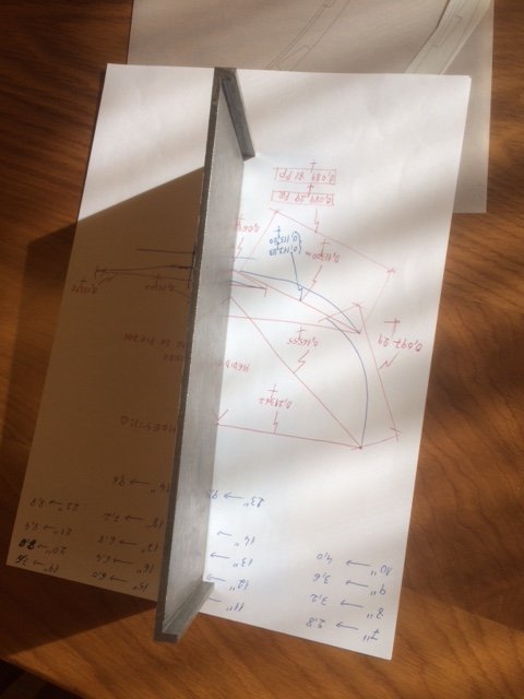

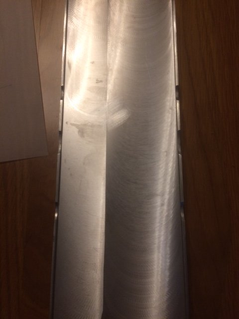

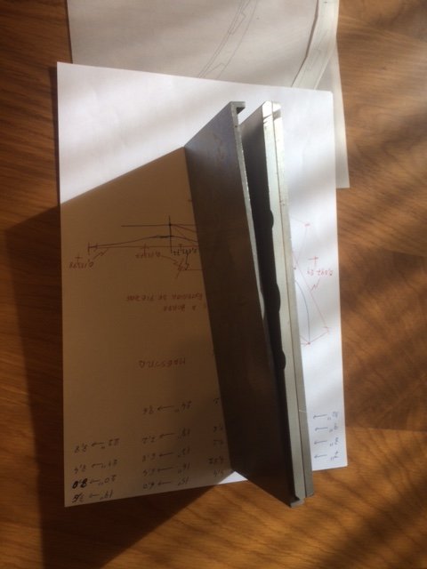

Vuelvo a escribir para comentar, que aunque se ha rectificado muy poco, aproximadamente una o dos décimas es un espesor perdido y que pierde de altura para maximizar el trabajo de la regruesadora. Este es un problema o ajuste que ya tiene este aparato, que, como se comenta en muchos espacios, no afina las maderas más de 2,5 milímetros aproximadamente. Este problema lo había solucionado, hace algún tiempo, fabricando una plancha, ajustada a la plataforma de aluminio, de manera que superara ese espesor en defecto de la máquina. el ajuste de los espesores de la madera hay que realizarlo a pequeños pasos finales para que de alguna manera no se llegue a las cuchillas. En cada pasada controlar con la manilla de desplazamiento y a la vez con un calibre.
La plancha en cuestión es la que aparece en la siguiente fotografía. esta plancha, después de usada la envuelvo en papel aceitado para evitar que se oxide y de esta manera se mantiene pulida. Ya lo decía mi padre que tengo unas manos acidosas y cualquier hierro que tocaba se oxidaba en un día.
Con este suplemento, si la madera lo permite, se consiguen unas maderas de espesor de incluso 0,4 de milímetro
En las siguientes fotografías se muestra como se acopla la plancha de acero a la de aluminio. Cuando se coloca encima no tiene nada de holgura con su base.
Seguiremos en las operaciones.

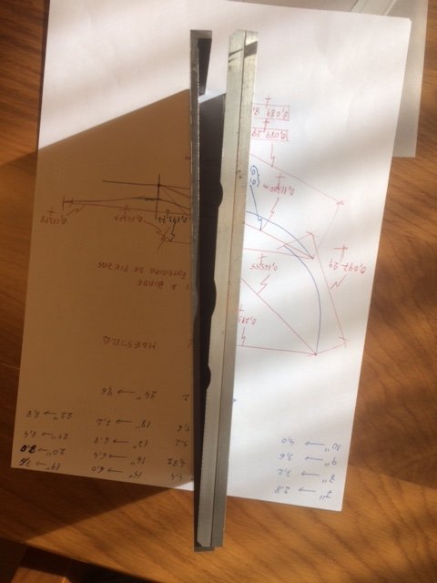

Por fin han llegado las cuchillas de widia para la regruesadora. Tienen una factura impecable las he mirado con una regla metálica y nada que ver con las curvadas que compré anteriormente. Por eso que las maderas no eran totalmente planas. Ahora a montar el resto. Para montar las cuchillas correctamente existe un accesorio de imanes con el que se pueden colocar las cuchillas perfectamente pero cuesta 50 "cucas" y para el uso que tiene me parece excesivo.
Yo las he montado midiendo y ajustando con un calibre. He estado alrededor de una hora y media y creo que me han quedado aceptables. Cuando monte y pruebe veremos el resultado.

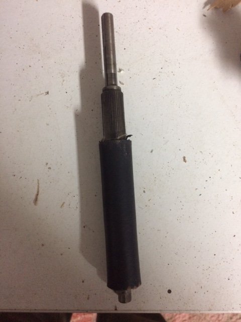

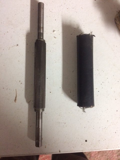

Desmontada la unidad, de nuevo, se observa que el caucho del cilindro de arrastre de la pieza está deformada y que sería conveniente reemplazarla por una pieza nueva. En realidad la pieza se compone de un cilindro moleteado en el cual se ha insertado un tubo de caucho. Adjunto una fotografía de la pieza.
IMG_8701 (2).JPG (45.83 KiB) Visto 5173 veces
Aún conociendo el despiece, que no viene estipulado en parte alguna, se hace e pedido pero con la tardanza que surge debido a la Semana Santa que ha hecho que la llegada de la pieza se haya demorado apreciablemente.
Una vez recibida la pieza se ha montado la unidad, de nuevo, se pone en funcionamiento pero surgen nuevos problemas. Se han resuelto casi todos, pero el fallo de la botonadura es recurrente, aunque se hará el pedido se continúa con el trabajo de la unidad. Algunas veces falla en el arrancado pero se puede utilizar la unidad.

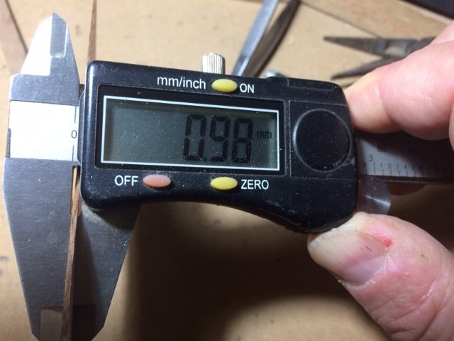

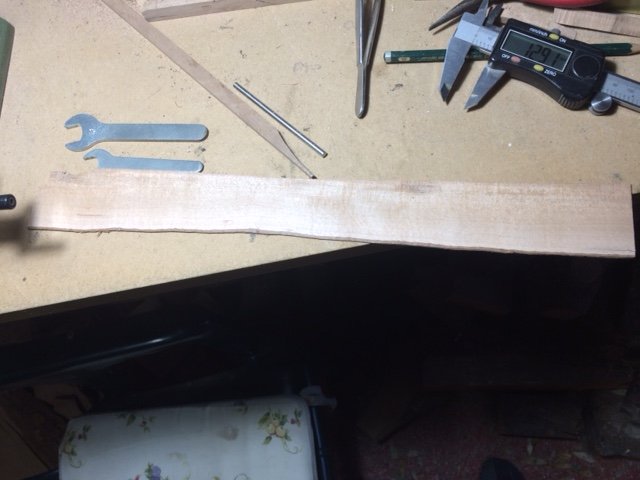

La re-gruesadora ha quedado bastante bien, después de todo. He realizado algunas pruebas para ver el alcance de la reparación y parece que todo funciona correctamente.

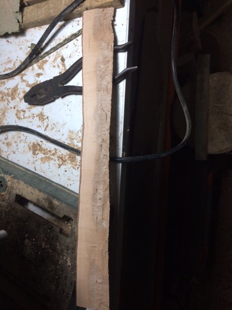

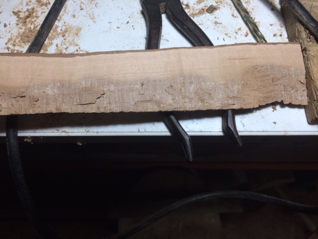

Adjunto algunas fotografías de una pieza de peral que tenía desechada para ver el alcance de la reparación.
En las tres primeras se puede ver el estado del trozo que tenía desechado porque era una pieza agrietada, durante el secado, de la pieza principal.

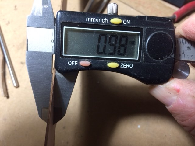

En las otras tres siguientes la plancha obtenida con la re-gruesadora y la medición final de la misma.
La medida de grueso alcanzada es de 0,98 milímetros y coincide en casi toda la longitud de la misma, unos 30 centímetros . En algún punto aparece una pequeña diferencia de una centésima, que creo que no es demasiado importante.
Después de esta reparación el resultado me parece aceptable y ademas comentar que todavía se puede disminuir un poco mas el grueso, aunque siendo una prueba inicial se ha decidido dejarlo con este espesor, de momento.
