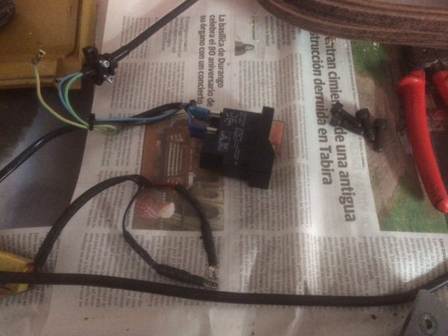

He estado mirando de nuevo todo el circuito eléctrico, y efectivamente el interruptor tiene un accionamiento con un relé que aparentemente ha sido la causa del mal funcionamiento. He manipulado el pulsador con la corriente conectada y parece que, ahora, funciona bien. He comprobado con el motor, que lo tengo todo desmontado, y ahora el motor arranca perfectamente por lo que el fallo era del relé que no cerraba bien el circuito, en el pulsador de arranque.
Estas cosas que se arreglan solas no dan buena sensación pero de momento voy a montar todo el aparato de nuevo y tirar para adelante. Quizás haga un pedido de un interruptor nuevo "just in case".

Ves, parecido a lo mío, menos mal, más barato y relé que un motor. A sacar virutas. Un saludo

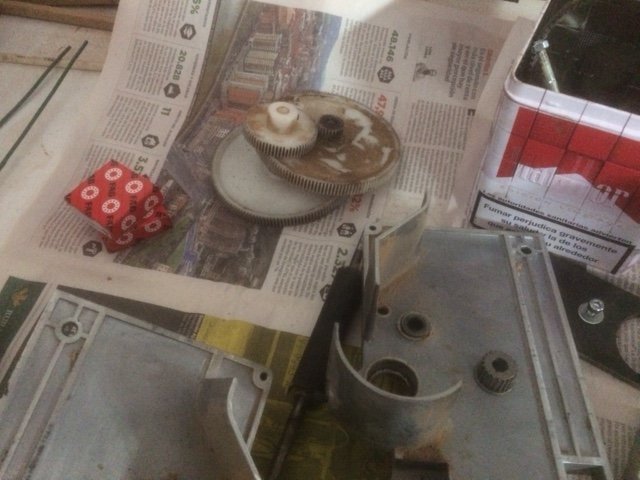

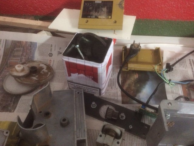

Buenos días a todos.

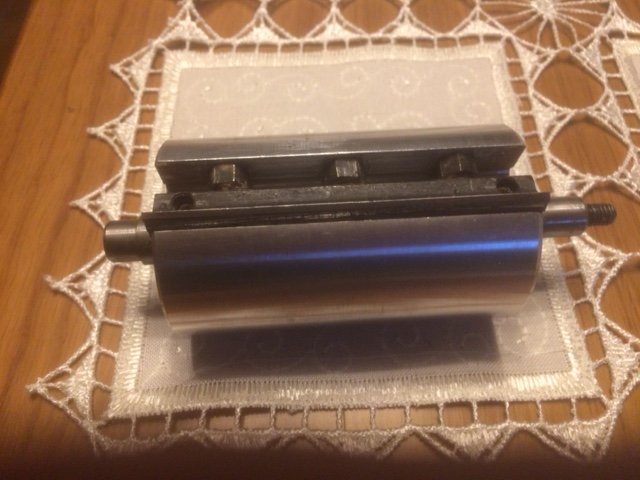

Como he tenido que reparar la DH 40 por el fallo que tuve he considerado desmontarla completamente debido a que como ya comenté era de segunda mano y no trabajaba correctamente. He mirado principalmente la cabeza con las cuchillas debido a que el anterior propietario la había tocado y a pesar de intentar ajustar las cuchillas no lo conseguí adecuadamente. Esta ha sido la oportunidad que aprovecho para soltar la cabeza y mirar como están todos los componentes.
Uno de los prisioneros, "set screw" de uno de los soportes de la cuchilla no tenía agujero hexagonal debido, seguramente, a la mala utilización de las herramientas. Le he tenido que realizar un corte para crear un prisionero con raya de destornillador para poder ajustarlo con un destornillador.
Después de una hora, más o menos, creo que he conseguido ajustarla bien, veremos el resultado cuando termine de montarla. También noté que, al menos, uno de los rodamientos de esa cabeza tenía una holgura, no tengo idea del trabajo que ha realizado la máquina, y he cambiado los dos rodamientos.
La placa donde se desliza la madera, es de aluminio, tiene muchos surcos y voy a ver si me lo pueden igualar, rectificar un poco. En fin que durante algún tiempo lo tengo todo parado.
He limpiado todas las piezas y las tengo listas para montarlas.
He contactado con la empresa Proxxon España para solicitarles algunas piezas pequeñas de la máquina pero de momento solo tengo la callada por respuesta. Veremos si quieren o pueden suministrar piezas que sean distintas a interruptores y cuchillas.

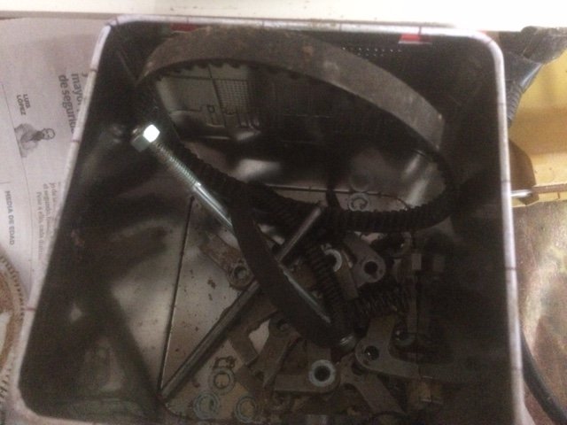

Dejo unas fotografías para que se vean las piezas y el estado desmontado de las mismas.

Vaya despiece!! has hecho bien es ponerla a punto entera, en serio, mira el enlace de la pag que te he mandado, seguro que son más rápidos y hasta más baratos aún con portes, yo solo he hecho una compra, pero fue fácil y rápido, todo muy bien embalado, muy serios. Por lo que tengo entendido, Proxxon España no funciona muy bien, lentos y con pocas ganas de solucionar problemas, pero hasta con profesionales. Un saludo

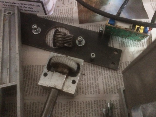

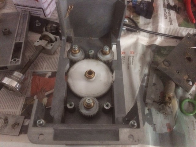

Buenas tardes a todos.

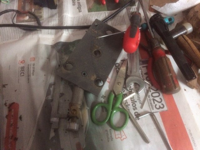

Sigo en la encrucijada de la reparación de la regruesadora. Intentaba rectificar la plancha donde se desliza la madera pero siempre ocurre algún impedimento/percance en el último momento.

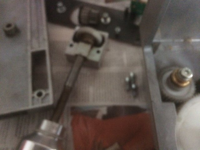

En la siguiente fotografía se pueden ver los engranajes que hacen que la plataforma se desplace vertical y paralelamente.

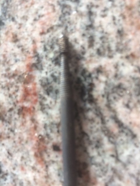

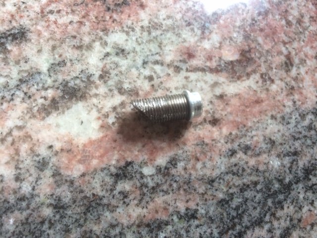

El caso es que al intentar desmontar los tornillos "allen que impiden la salida de los engranes de los tres ejes de desplazamiento, dos de ellos se pudieron desmontar, no sin cierta dificultad, pero uno de ellos no se podía soltar. Cual es mi sorpresa, mirando los tornillos desmontados, que estos tornillos estaban asegurados con una cola especial para acero, y en el tercero de los tornillos, probablemente debido a una mayor cantidad de producto, fue imposible de soltarlo.
Gran problema, si no se puede soltar el tornillo de sellado no se puede sacar uno de los engranes. Si no se puede desmontar uno de los engranes, no se puede soltar la placa de deslizamiento de la madera debido a que esta unida a los tres ejes roscados pertenecientes a los tres engranes de desplazamiento. Por lo tanto la decisión cortar el eje del tornillo que no se podía soltar.
En la fotografía se puede ver el tornillo y trozo del final de la varilla roscada. Una vez conseguido desmontar la placa de deslizamiento y las varillas roscadas se intenta desmontar éstas. Éstas están insertadas en la parte baja de la placa y fijadas con un prisionero "allen" de 3 milímetros cada una. Dos de los prisioneros salen relativamente bien. El tercero no sale y la llave allen se come el hexagono del prisionero "allen". Otro problema añadido. Vuelta a pensar.
Para sacar el prisionero se utiliza una "pi.....cha de cerdo", argot de mecánicos, estractor para sacar restos de tornillos que suelen quedar rotos dentro de la roscas.

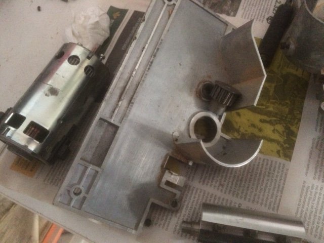

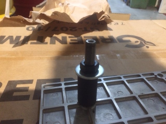

Solventado el siguiente problema queda sacar las varillas roscadas que están unidas a la placa de deslizamiento. se intenta girar y sacar peeeeero no salen y dos de ellas ni siquiera giran. Dilema, las varillas ¿estarán roscadas a la placa o por el contrario solo estarán embutidas dentro del agujero. Se intenta ver si gira la varilla que se ha cortado y resulta que se aprecia que están embutidas y no roscadas en la placa.
Hay que preparar un extractor para las varillas. Se prepara un trozo de tubo con una arandela ancha y una tuerca del diámetro y rosca de la varilla. Por fin todo correcto y fuera. Queda la placa sola para practicarle un ligero rectificado.
Después de todo parece que la reparación sigue adelante.

El fijador de tornillos se suele soltar aplicando mucha calor con un pequeño soplete al tornillo, una vez que este esta casi al rojo se le pone la llave encima y se le dan unos martillazos firmes al tornillo (siempre sobre la llave, nunca sobre ña cabeza del tornillo, para no deformar la cabeza del tornillo) y tras esto se procede a aflojarlo. Si asi no afloja haberia que repetir el proceso y en el momento de aflojar hacerlo con una llave de impacto manual la cual se usa dandole golpes con el martillo en la parte trasera de dicha llave.
