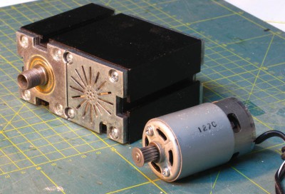

Hola. Se ha estropeado el motor de la foto y no encuentro repuesto original si no es con la reductora y se pone en 100€.
Al motor se le ha ido el casquillo o rodamiento de la parte del piñón con lo que aunque gira no vale para nada.
Por sus dimensiones y peso parece lo que Graupner llama Speed 600, del que hay dos modelos uno a 7 y otro a 8 voltios, este se conecta a una salida de al menos 12 voltios. LLeva un anillo magnético de chapa, no sé porqué razón.
La pregunta es ¿ valdría alguno de los speed fde Graupner?
No tengo el útil para sacar el piñón ¿ se puede sacar calentando y haciendo palanca?

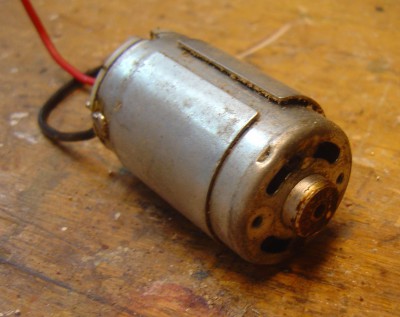

Hola , ayer en los 8 sillones Gonzalva tuvo la amabilidad de pasarme un motor aver si me valía, valer vale pero da pocas vueltas y no se lo que durarrá el piñon de salida que trae que parece de plástico.

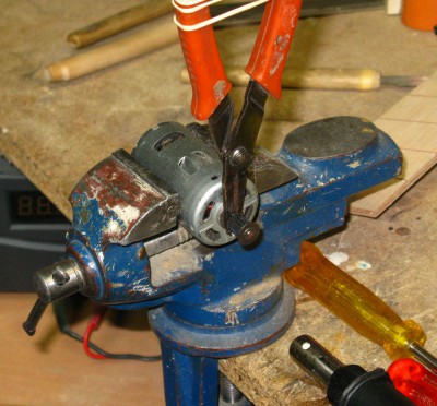

También muy amablemente José Rodríguez me indicó cómo sacar el piñón del viejo motor calentando y haciendo palanca con dos destornilladores.
Pues no lo he conseguido, ni calentando poco, ni calentando mucho, ni muchísimo y le arreo unos martillazos respetables que se va a romper el tablero o algo. Se ha ido el motor un poco patrás de su eje pero el piñón no se ha movido.
¿ Alguien puede ayudarme?

Hola, buenas tardes, por los golpes que dices que leas dado, el motor no creo que tenga salvación, por lo que puedes darle calor hasta que se ponga al rojo, el inducido se quemara, pero ya lo damos por perdido, con el piñón al rojo debe de salir.

¿Puede ser que la cabeza del eje -que parece que asoma por el piñón- esté algo remachada?
Yo probaría a vaciarla un poco con una lima, o con el taladro y una muela abrasiva, y después darle unos golpes al eje con un botador.

Muchas gracias por tan rápidas respuestas. He quitado material según recomienda Salva y he puesto el piñón al rojo oscuro, el soplete no consigue más . Ha salido un poco de humo del motor pero el eje no se ha movido .

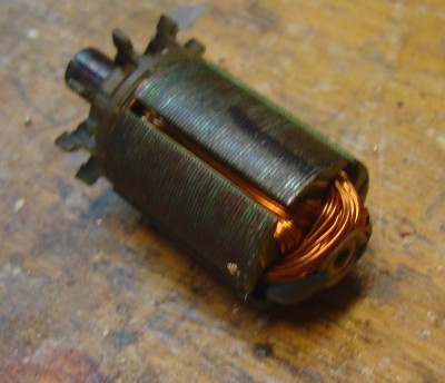

Buenos días, recordé que tengo ( tenia )un motor que había intentado sacarle el piñón, no salio, lo que si salio fue el inducido, el colector y el ventilador, como se ve en las fotos, lo que no recuerdo es como estaba sujeto el piñón al eje y tengo por seguro que lo desbaste para ver como estaba montado, pero no me acuerdo, de esto ya hace bastante tiempo.

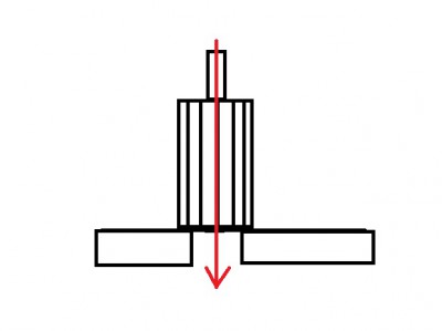

Si has dado el motor por perdido, puedes cortar el eje unos milimetros por encima del piñón y, golpeando con un martillo sobre un mártir, sacar el trozo de eje en sentido contrario al que has tratado de hacerlo hasta ahora.

Hola. He intentado sacarlo de nuevo y no he podido. Entonces he cortado el eje, pero no había llegado el mensaje de Salva y lo he cortado a ras porque estoy bobo.
He intentado taladrarlo con el Unimat 1 y el agujero como era de prever ha salido excéntrico ( por decir algo).
