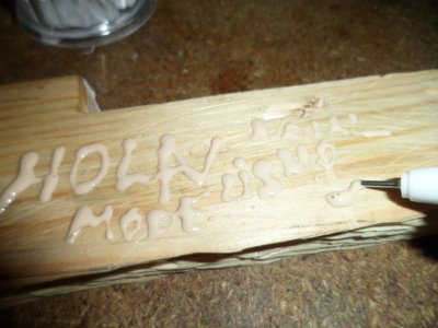

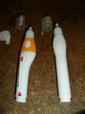

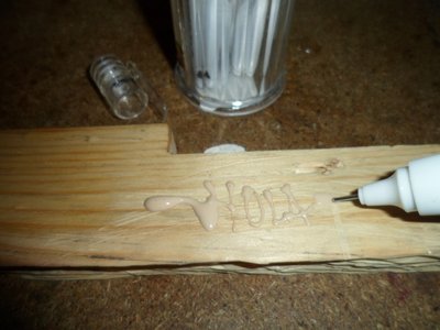

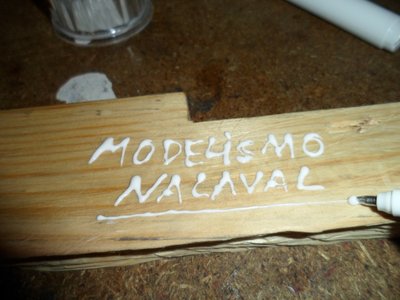

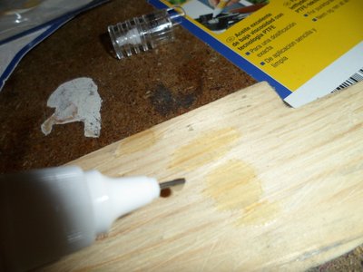

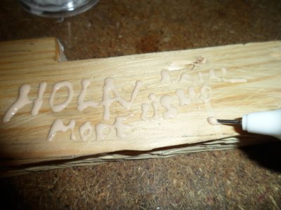

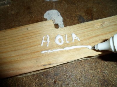

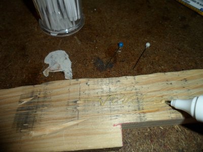

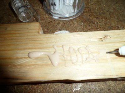

Don José Rodríguez afamado modelista, bien demostrada su pericia, nos propone en su post un dosificador de cola reciclado, a partir de un bolígrafo corrector usado, o no, el cual se vacía y se limpia con disolvente, se le saca la válvula que tiene en la punta y se le saca también un agitador que tiene dentro que es de hierro y mancha la cola, el tapón de llenado tiene la rosca a izquierdas. Bien probado este sistema, da muy buen resultado para dosificar cola, con gran precisión en el sitio y en el lado o lugar deseado, mostrado otra forma, de hacerlo mejor que con las jeringuillas, las cuales se secan mucho y se obturan, con este sistema, permanece la cola fresca, durante mucho tiempo, siempre que esta bien llenos y claro desatascando la punta con un alfiler, para evitar el secado de la punta.

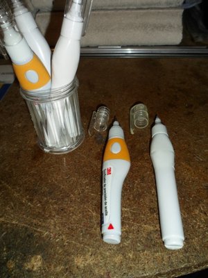

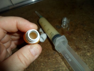

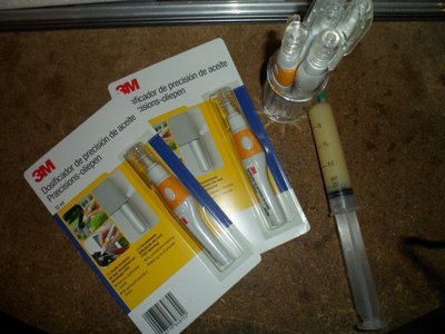

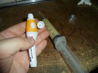

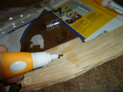

Bueno, asta ahí todo correcto y de gran resultado como digo, bueno la pasada semana, Lidl, presenta la versión industrializada del dosificador, que es un articulo de la muy importante casa alemana 3M, de todos conocida, por su infinidad de productos en el mercado, pues bien el producto en cuestión es un dosificador de precisión de aceite, de muy buenísima calida, que es valido para aceitar bisagras, en puertas, armarios, portones, ventanas, rodamientos de bolas, engranajes, ruedas, así como todo tipo de herramientas en general, aplicando una minúscula gota, también para cerraduras, etc.., este potente aceite con partículas de PTFE, y muy fluido para su fácil dosificación, la cuestión es que, se puede usar y convertir para dosificar muchísimas sustancias, entre ellas, la de vaciar el aceite o cuando se acabe este reciclar, para, llenarlo de colas de distintas clases, y así tener un amplio abanico de ellas, la preparación es muy sencilla, pues, la limpieza es menor que con el anterior caso, pues el aceite es mas fácil de limpiar, con una limpieza leve, lo tendremos preparado, no es necesario quitar ninguna perno válvula, pues no lleva, en su defecto lleva una válvula interior muy buena que mantiene una dosificación mas ligera, no es necesario, el quitar ningún agitador de hierro que mancha la cola, pues este no lo lleva, y un mejor trae de serie dos botones ovalados blanquitos grandes, donde se presiona con mas facilidad para que salga el producto, que en el caso de los correctores normales no lo llevan, así como un contenido mayor de producto de 12 ml contra los 8 ml del corrector, la diferencia estriba en que este tiene mas precio que el corrector, pero a su favor es que tendremos aceite para maquinas para rato, y al acabar la reciclaremos para cualquier sustancia o para otros aceites, tu eliges…..para que… lo que si tendremos que tener siempre a mano es un alfiler largito para destaponarla punta cuando se obture…. Saludos y paso a mostraros algunas imágenes del producto en cuestion, y suerte en vuestros trabajos….
