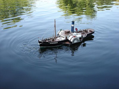

El barco que tengo en mente es el remolcador Strongbow.
( http://www.areanine.net/strongbow.html" onclick="window.open(this.href);return false; ) En cuanto a conocimientos en mecanizado y etc, tengo pocos, si mucha manía y ganas en aprenderlo, me prestaron un torno y fresador: Anmat 3. tengo taladro de pie y posibilidad de comprar la herramienta q vaya necesitando a medida que avance el armado. ( estoy construyendo mi "astillero" )
En cuanto a comprar una caldera y motor, no es una opción, soy de Argentina y además como desafió personal quiero hacerlo.
Tengo planos de un motor de 14 mm de diámetro *18 mm de corrida. Caldera tengo unos de una de 100 x 200mm, que pienso escalar. Si los quieres ver te los puedo enviar por mp, pero no creo poder subir esas fotos. son de j-pduval.
Por lo que me estás diciendo, va a ser mejor escalarlo a 1 metro para trabajar mejor y más cómodo.
No tengo idea de como es la distribución y cantidad de peso que tengo que ponerle al barco, por eso también estoy consultando, además no estudie la misma pq no termine el dibujo de los planos! ( estoy pasando a autocad las cuadernas y quillas ) asique estoy abierto a sugerencias respecto a la ubicación de los componentes y peso total del modelo.
La función que tenía pensado para las varillas era: Apoyar los soportes de la caldera y el motor en las mismas, y con arandelas y tuercas evitar el revire del casco, ah y algo q no se si aclare, es que pasarían por dentro de las cuadernas.
