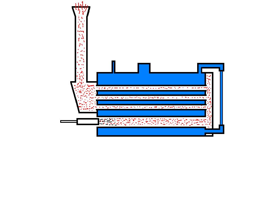

Hola compañeros tengo algunas dudas ya que soy nuevo en este tema.
He echo un dibujo sobre como funciona una caldera.
Ahora la pregunta,¿segun el dibujo funciona de esta manera o estoy totalmente confundido?
Os estaria muy agradecido con las respuestas,ya que estoy totalmente perdido.

Como esquema, el dibujo es correcto en cuanto al principio de funcionamiento. Sin embargo, en este tipo de calderas las llamas y gases calientes circulan desde el tubo inferior central, chocando en la pared posterior postiza de la caldera y efectúan el retorno por los tubos de fuego superiores, desembocando a una caja de humos exterior donde está situada la chimenea.
Por lo tanto, la tapa posterior recibe los gases y llamas directamente, alcanzando muy alta temperatura y el calor se desperdicia por ahí... El sistema es barato y de fácil construcción y adoptado por algunos fabricantes de calderas (P.ej., Regner), pero no es muy eficiente termodinámicamente hablando. Si en lugar de ello se dispone en el interior una caja de fuegos, toda ella rodeada de agua, el rendimiento mejora mucho, se alcanza la presión mucho antes y el consumo de gas se reduce. Claro que este sistema requiere bastante más trabajo, pero si se puede, lo recomiendo .
Puedes ver y seguir todo el proceso en este mismo foro de vaporr vivo : "construcción de una caldera cilindrica"
http://www.modelismonaval.com/foro/view ... =13&t=4750" onclick="window.open(this.href);return false;
Espero te sirva de ayuda

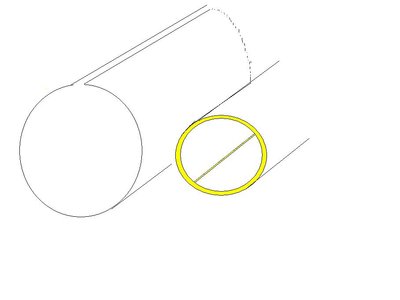

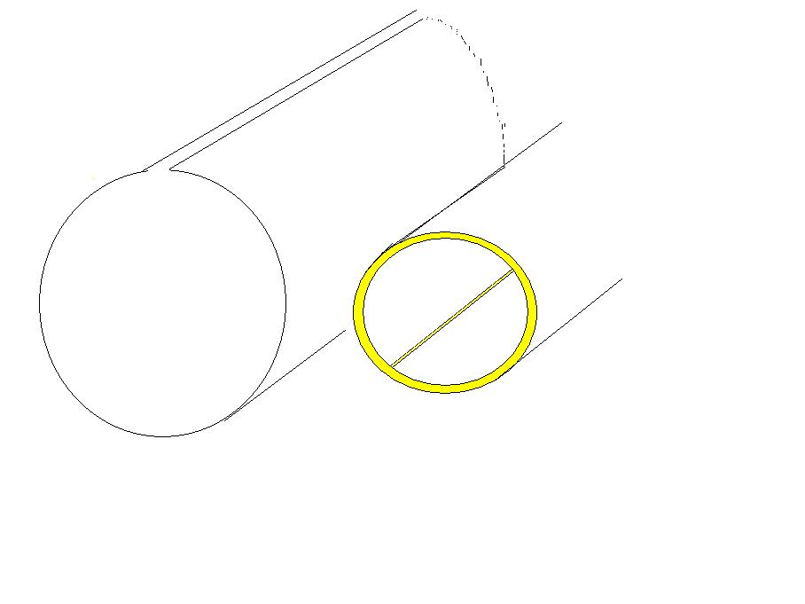

Si me lo permites te voy hacer otra pregunta,yo soy fontanero y he usado muchos tubos gruesos de cobre para las entradas generales pero creo haber leido que tiene que ser un tubo especial sin soldadura en los almacenes que compro no lo tienen sabrias decirme donde lo puedo encontrar y el diametro de el y de los tubos de fuego.

Sobre el tubo creo que esta claro que es por seguridad y de ese tema he dado muchos cursillos.
Creo que ya lo tengo de esta manera y no tener que volverte loco buscando el tubo,cortando otro trozo de tubo a todo lo largo quitando el desarrollo interior para que quede perfectamente en las paredes del otro y soldandolo por dentro y por ambos lados,ya tenemos un grosor de 2.5mm minimos y la seguridad que no se va abrir.
Al meter el tubo dentro del otro nos quedamos con menos capacidad es hacerla un poquito mas larga,de todas formas yo voy a empezar por el suelo antes tendre que aprender,yo vengo de los aviones y es otro mundo aqui no importa el peso y eso me gusta.

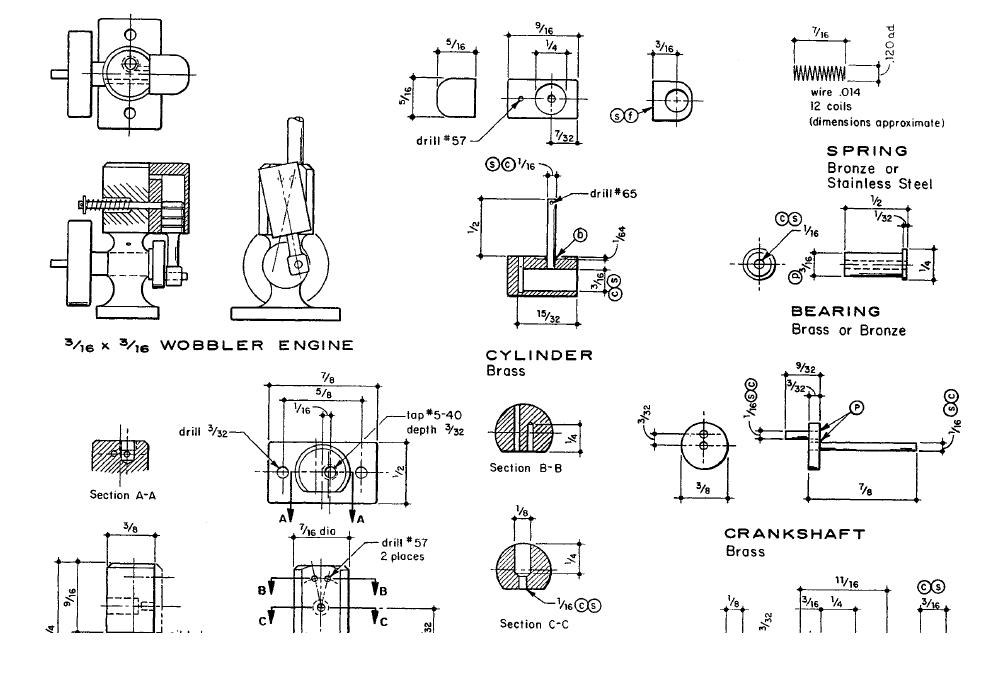

Por otra parte,para ese motor oscilante que muestras, que, por cierto es un micromotor con un cilindro oscilante de simple efecto de menos de 5mm de diámetro, con una calderita de tubo de latón de 60mm y soldada con estaño-plata, calentada por alcohol (metanol) tienes más que suficiente para presiones de trabajo de 3-4 bar.
También te prevengo que con esos diámetros y dimensiones tan pequeñas, los ajustes y tolerancias son mucho más criticos y difíciles de realizar, a menos que tengas un torno de precisión y domines el mecanizado.
Mi consejo es que para empezar puedes ampliar el tamaño de 1,5 a 2 veces el del plano y todo te resultará más fácil....

La cardera te entendi que tenia que ser el tubo de mas grosor por ese motivo y como aqui en Madrid no lo encuentro pense en doblar el grosor con dos tubos.
Ya lo tengo claro que con uno me vale.
Lo del motor mi pensamiento era ese, hacerlo bastante mas grande,irme mas o menos a las medidas de los motores de aeromodelismo de 6 a 10 cc.
Creo que un motor de 6-10cc, es excesivo para este caso,
Piensa que con un motor monocilíndrico de simple efecto, de, digamos 10mm de diámetro y 15 mm de carrera, tiene un cubicaje de aprox 1,2 cc,
Un motor de 6-10 cc consume mucho vapor...y lo más seguro es que te quedas corto con la caldera.
Aqui tienes un proyecto de planta de vapor interesante y sencillo para iniciarse en este mundillo:
http://www.john-tom.com/ElmersEngines/2 ... Boiler.pdf" onclick="window.open(this.href);return false;
O este otro de doble efecto y reversible, un poco más avanzado:
http://www.john-tom.com/ElmersEngines/3 ... obbler.pdf" onclick="window.open(this.href);return false;
Espero que te sirvan
Salut,
Xavier

Muy bien los dos motores oscilantes para iniciarse.Junto con el bicilíndrico de doble efecto del compa-
ñero de Mataró.Hay material para empezar y evolucioner poco a poco.
