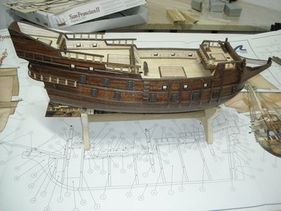

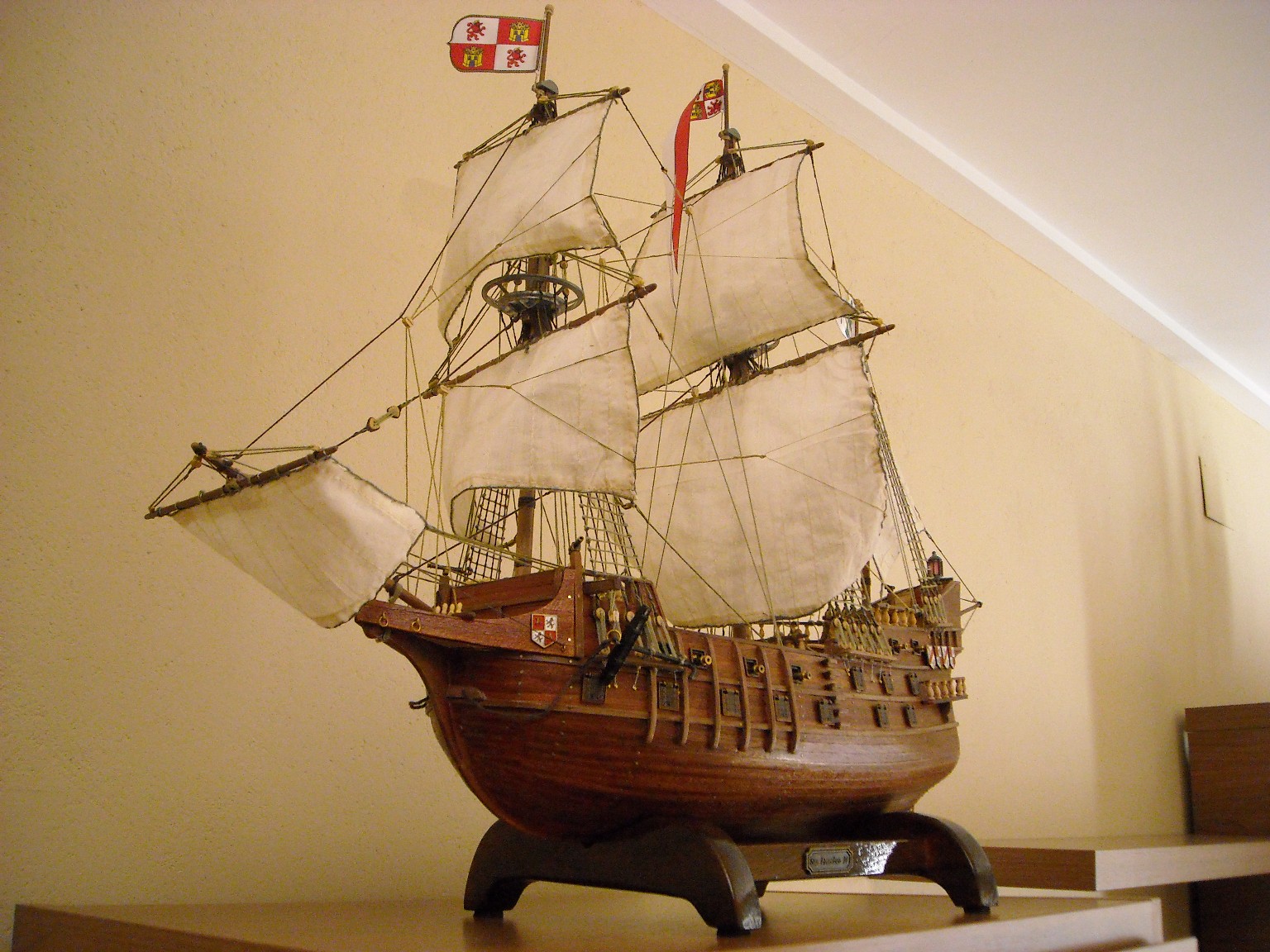

HA SIDO MI PRIMER TRABAJO, PERO NO EL ULTIMO, ESTOY ENTRE HACER EL SAN JUAN DE NEPOMUCENO (ARTESANIA LATINA) O EL SANTISIMA TRINIDAD (OCCRE).
Cuando llegue ha este punto supe que iba a terminarlo. El casco fue bastante duro.

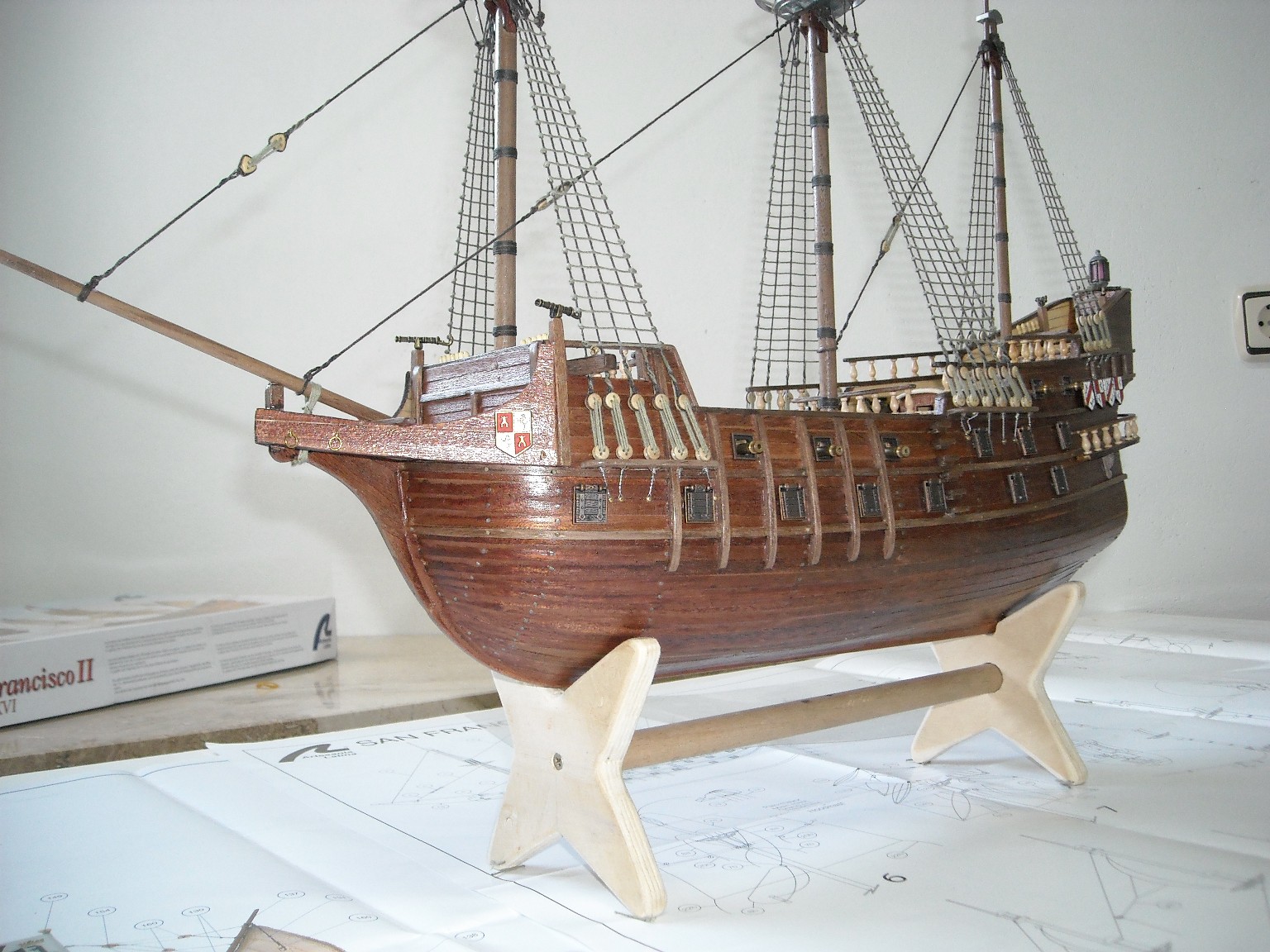

Los obenques y flechastes dieron mucha vista al conjunto. Seguramente gaste mas hilo del que hacia falta porque luego me qude corto.

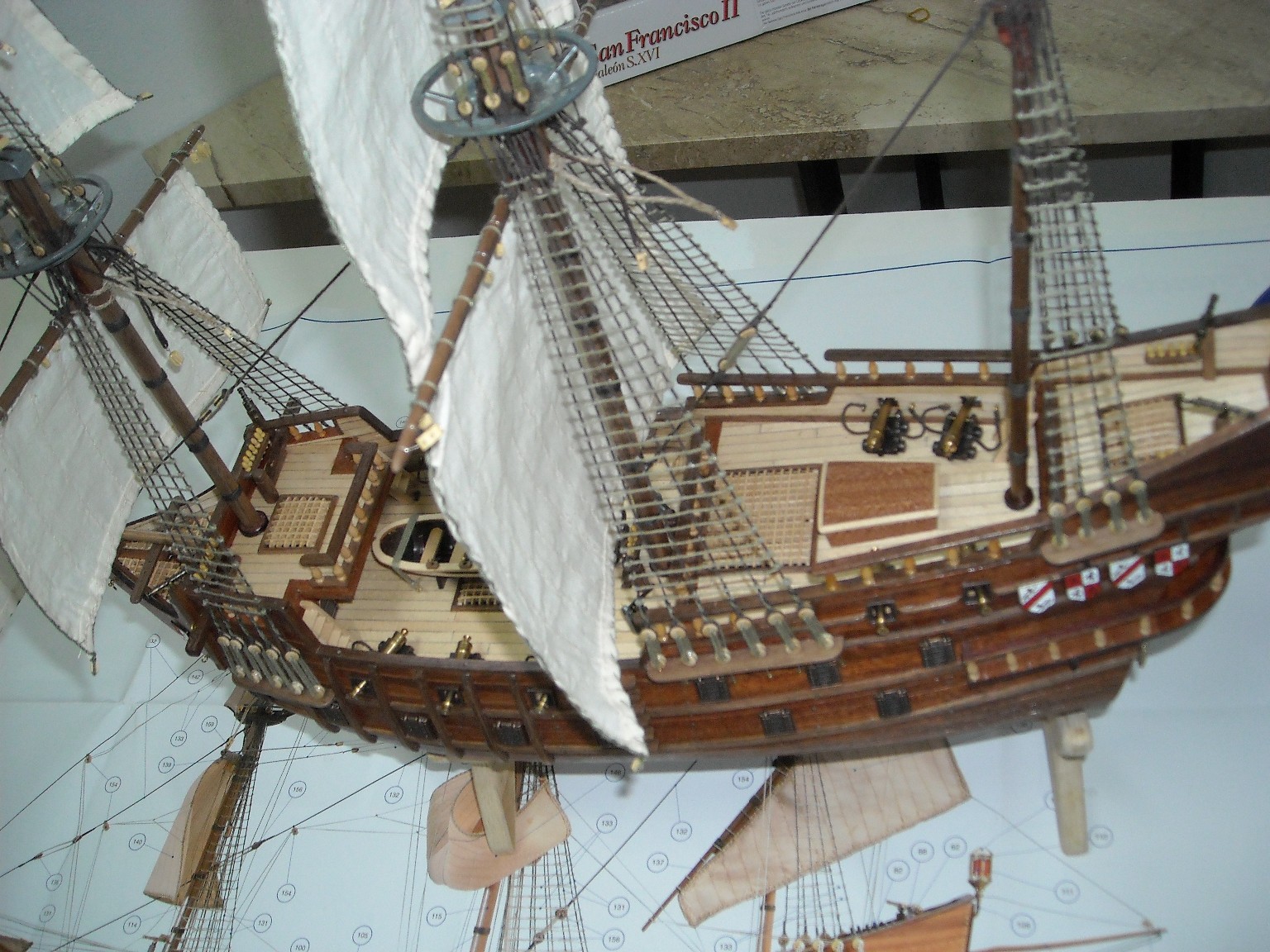

Una foto de cubierta. Un trabajo sencillo.

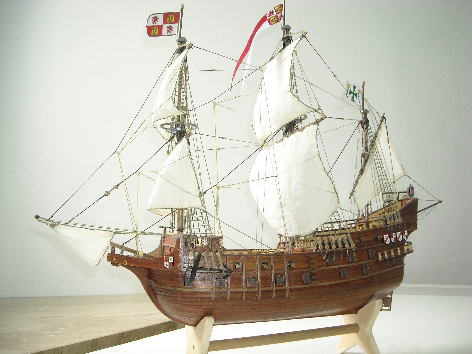

Justo despues de terminarlo. Como se puede apreciar hay "cuerdas" de otro color, porque no encontre del mismo color ni grosor del que venia en el kit.
Despues de terminar la base.

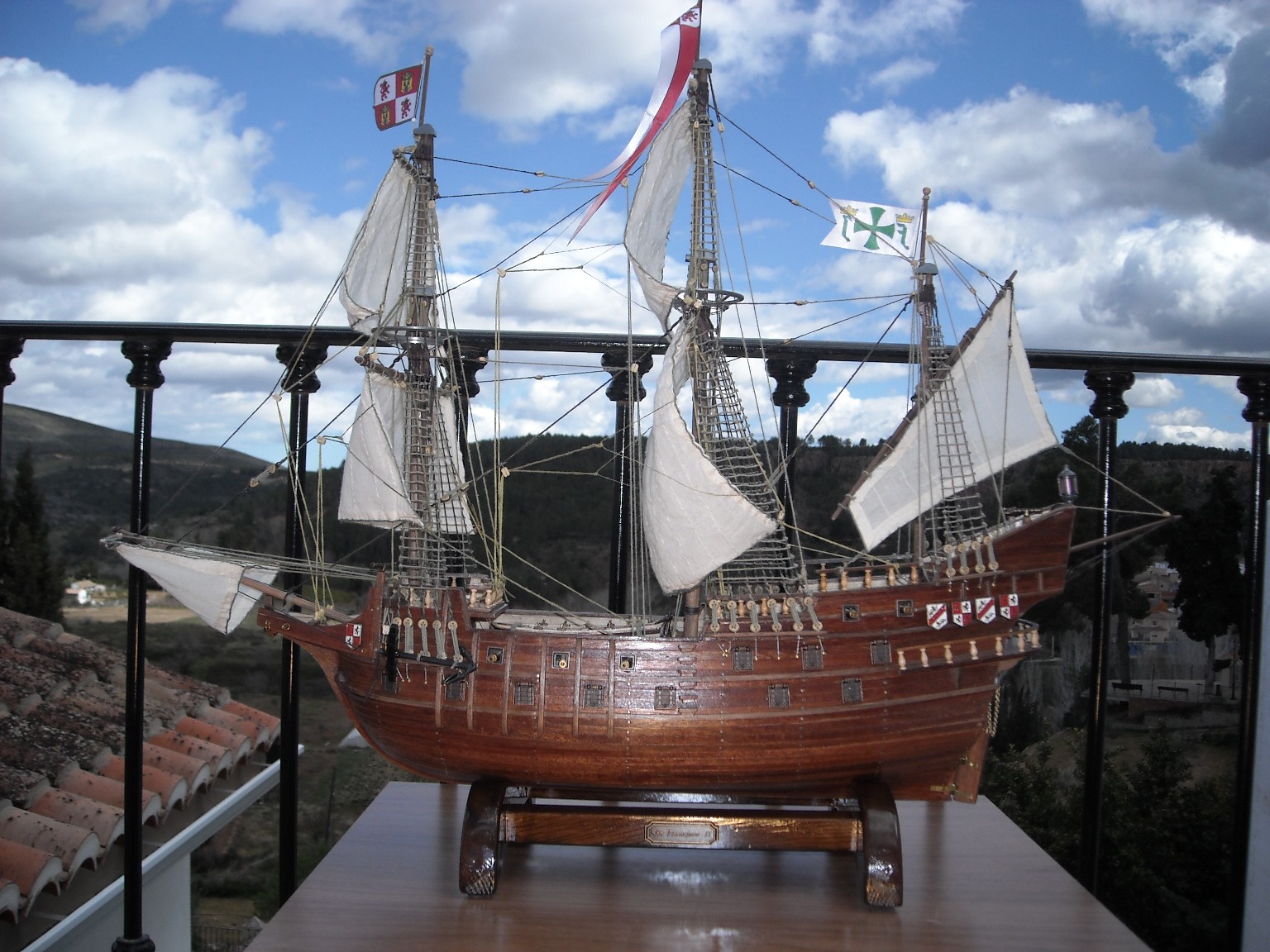

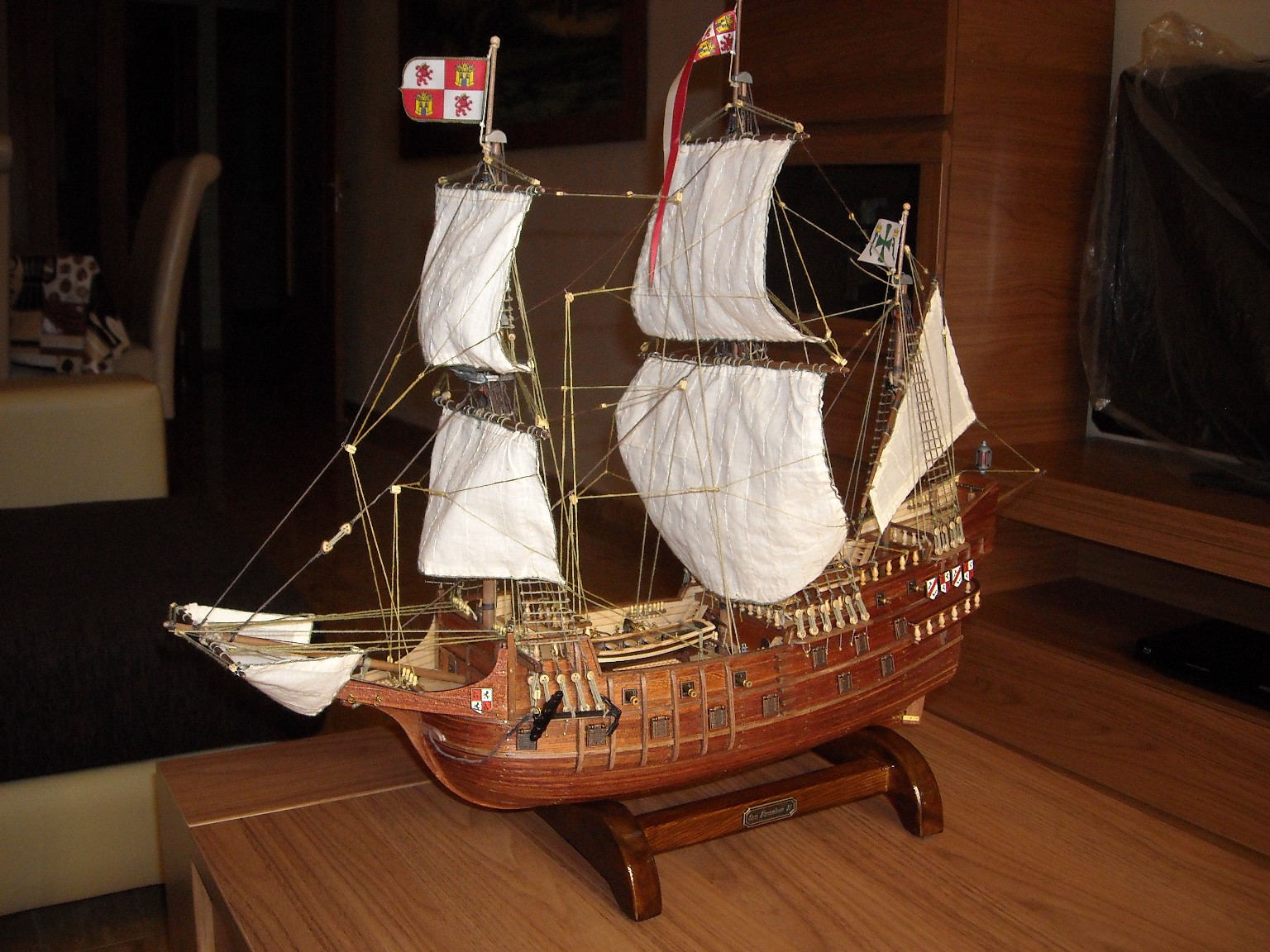

Su posicion final.
Su posicion final.

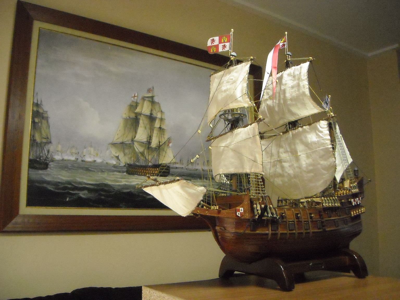

Navegando junto al Victory.

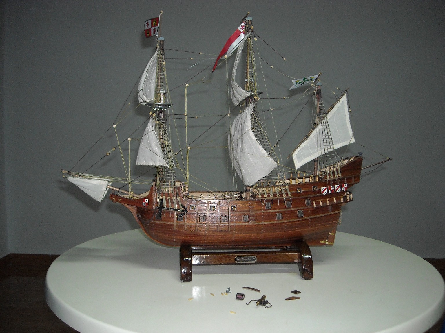

Despues del combate. "Caida desde 1m"
Reparado. Foto que provoco el accidente, una rafaga de viento lateral lo volco.
