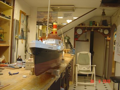

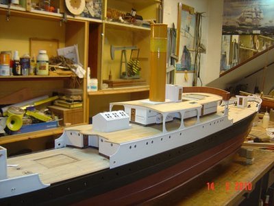

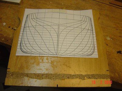

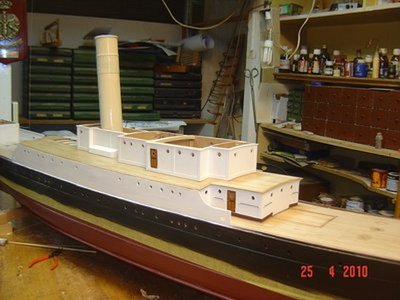

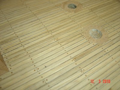

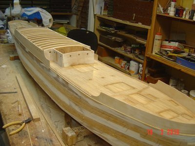

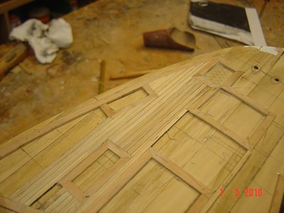

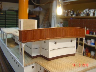

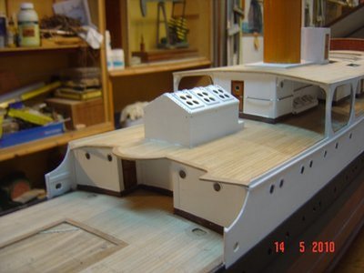

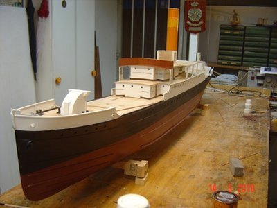

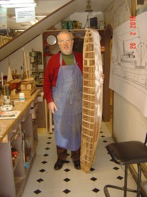

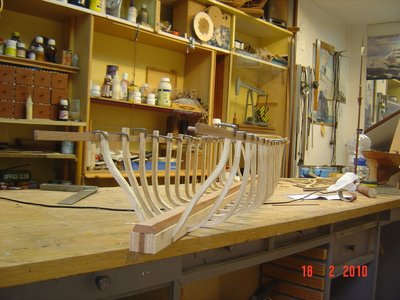

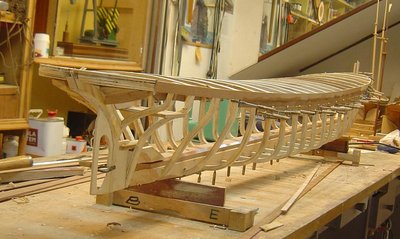

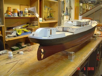

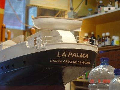

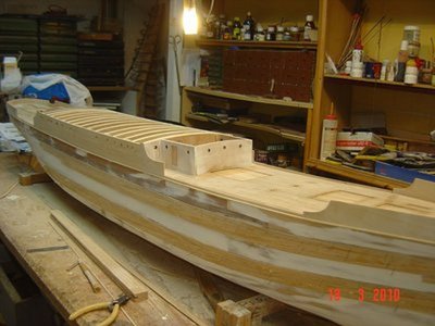

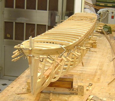

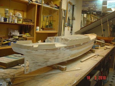

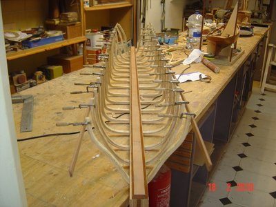

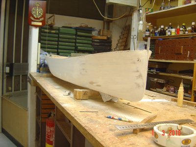

En construcción un modelo del correillo La Palma, a escala 1/40, lo que da una eslora de 168 c/m. este barco lo están restaurando en Tenerife, donde le saque un centenar de fotos, las cuales me complementan el plano que es bastante incompleto.

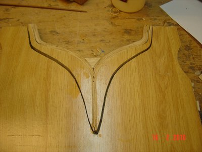

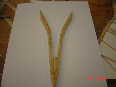

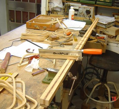

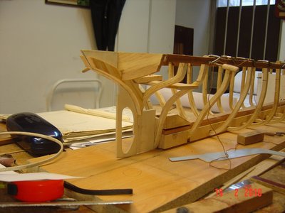

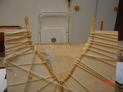

Como podréis ver las cuadernas las hice laminadas con tiras de roble de 8 m/m. de ancho por 0,7m/m. de grueso, encolando entre si diez o doce para conseguir el grueso de la cuaderna. Podéis ver en las fotos el sistema que por cierto es muy bueno para modelos de radio control, deja mucho espacio libre, el laminado una vez seco es de lo mas resistente, este sistema se esta empleando actualmente en la carpintería de ribera gracias a los pegamentos modernos que aguantan el agua y todo lo que le echen.

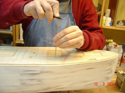

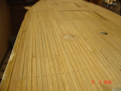

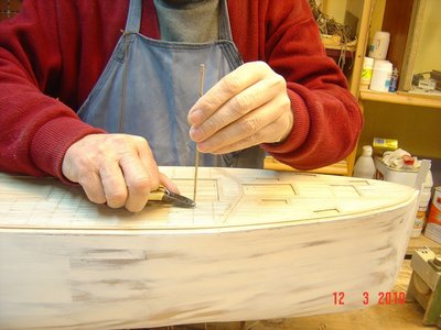

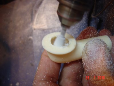

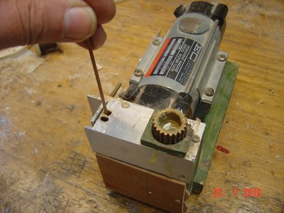

- Taladrando para meter tapines, la broca o barrena de 0,7 m/m. para madera las hago con agujas normales de costura afilándolas por la parte del ojo, en forma de pirámide triangular, son mucho mas baratas y además no hace falta marcar con punzón el punto donde se ha de taladrar, se pincha con la punta de la barrena, se arranca el taladro y no se mueve de esta punto.

Hola, encuentro fantástico el sistema de laminado para fabricar las cuadernas y en general el trabajo que estas realizando.
¿Para doblar las tiras de roble hay que mojarlas?
- jose rodriguez
- Mensajes: 594
- Ubicación: la coruña
Re: En grada el correillo La Palma
Las tiras de roble al ser tan finas (0,7 m/m.) no es necesario mojarlas ,solamente con la humedad de la cola es suficiente.Gracias.DamiánGuzmán escribió:Hola, encuentro fantástico el sistema de laminado para fabricar las cuadernas y en general el trabajo que estas realizando.

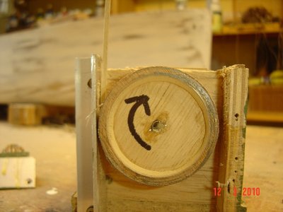

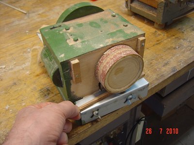

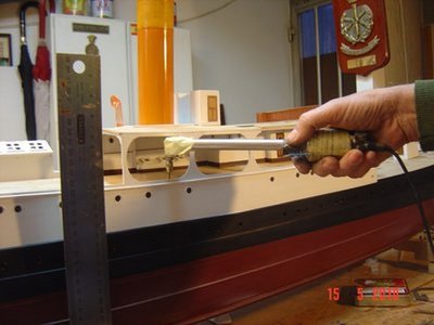

Es uno de los taladros que hice, este esta hecho de un motor de bomba de desague de lavadora,de los modernos, solo vale para barrenas de aguja, el sentido de giro es aleatorio, unas veces arranca para la derecha y otras para la izquierda, pero a la aguja afilada en piramide triangular no le afecta. Todas las maquinas que ire mostrando en este hilo estan hechas por mi.u2e9953 escribió:Ese taladro que utilizas ... una pregunta... és de fabricación casera marca ACME o está así de las muchas batallas?
Lo veo muy curioso, así de lado...
Salu2

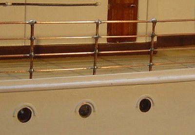

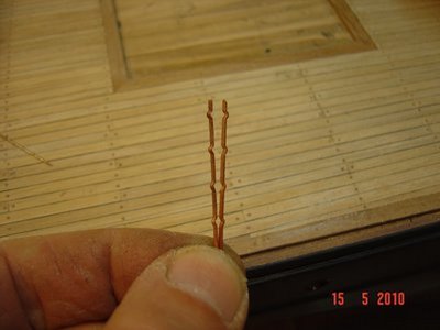

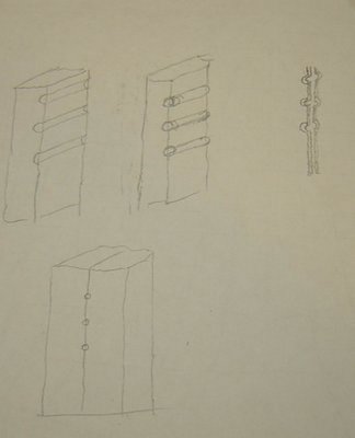

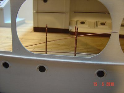

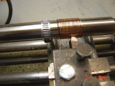

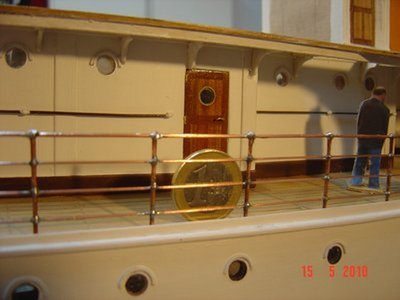

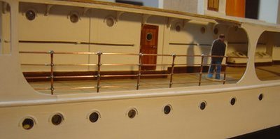

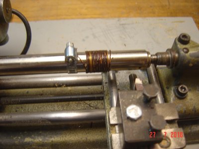

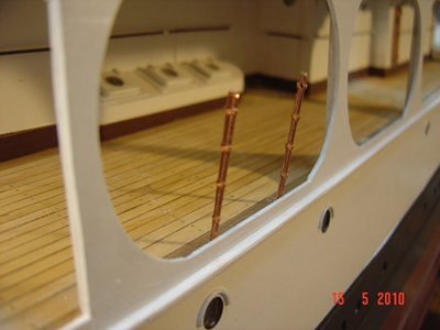

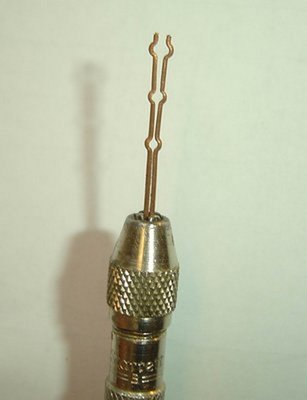

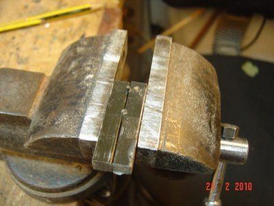

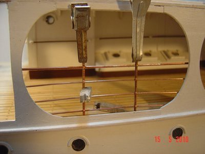

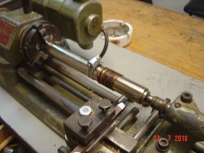

Voy a explicar como hago los candeleros; a hilo de cobre del diametro correspondiente a la escala, con fresa o con el torno lo rebajo hasta la mitad quedando de esta forma una media caña, (la idea del torno me la dio nuestro amigo Joaquin Yarza) consiste en enrollar el hilo sobre un redondo de hierro y despues tornear el cobre hasta la mitad.
Preparo un molde o matriz con piezas de hierro ,las aprieto con la mordaza del taladro y hago los orificios necesarios segun el tipo de candelero, puden ser de dos tres o cuatro,luego en una de las partes pego con cianolit unos trozos de agujas del tamaño necesario,de esta forma ya tengo un macho y una hembra.Despues pego estas dos piezas en las mordazas del tornillo y a meter el cobre entre las dos y a hacer semi candeleros,salen como churros.
Las fotos y el croquis os aclararan las cosas de todas formas si algo no lo explique bien preguntarlo que querais.

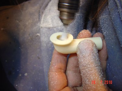

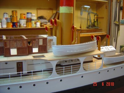

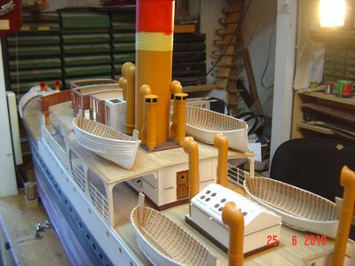

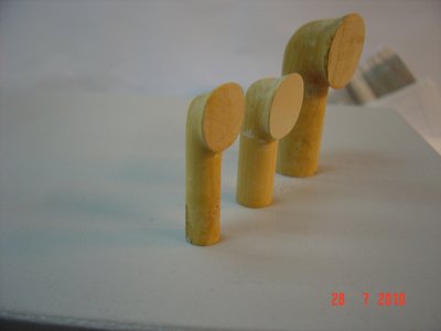

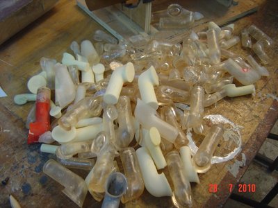

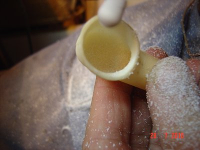

Manguerotes de ventilación

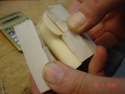

Era algo que me traía de cabeza, el correillo lleva 20, dos de tamaño grande, 14 medianos y 4 pequeños. Decidí hacerlos moldeados y además que fueran huecos, comienzo haciendo los modelos macizos en madera de boj, con los tres modelos hago tres moldes de silicona de moldeo, y también hago una roto moldeadora. Utilizo resina epoxi, introduzco la suficiente resina en el molde, y la pongo en la roto moldeadora hasta que la resina endurezca y esto me lo indica el sobrante de hacer la mezcla.
Normalmente cuando tengo que hacer piezas iguales y la cantidad pasa de diez unidades hago algún artilugio para que salgan igualitos y en serie por ejemplo cañones, cureñas, ruedas de cañón, manguerotes como en este caso etc.
- Roto moldeadora use un motor de horno microondas que da 5 rpm. En principio le puse dos motores iguales pero no funciono bien, pues al tener las mismas revoluciones los dos cuadros, una cara nunca pasaba por la parte inferior y dejaba sin resina este lado, por lo tanto le puse un motor con más revoluciones al cuadro interior 17 rpm. O sea 5 y 17 números primos así no hay coincidencias

El artilugio muy bueno, ¿Cuanto tiempo se tarda en hacer cada pieza?
- jose rodriguez
- Mensajes: 594
Admin escribió:El artilugio muy bueno, ¿Cuanto tiempo se tarda en hacer cada pieza?
Hola Joaquín me imagino que te refieres al tiempo de moldeado sin contar el tiempo de hacer modelos, molde y maquina, bueno pues el tiempo que tiene que estar dando vueltas es de unos veinte minutos, o sea que en una hora tres, en un día veinte, en una semana….El tiempo también depende de la cantidad de catalizador que se le ponga. Además se hacen solos, quiero decir que mientras la maquina este dando vueltas se puede hacer otra labor.
