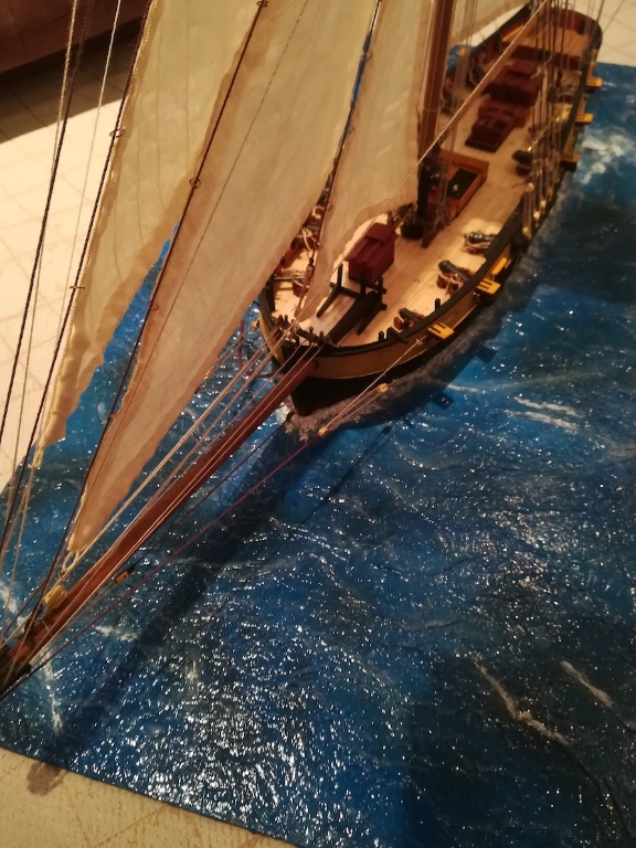

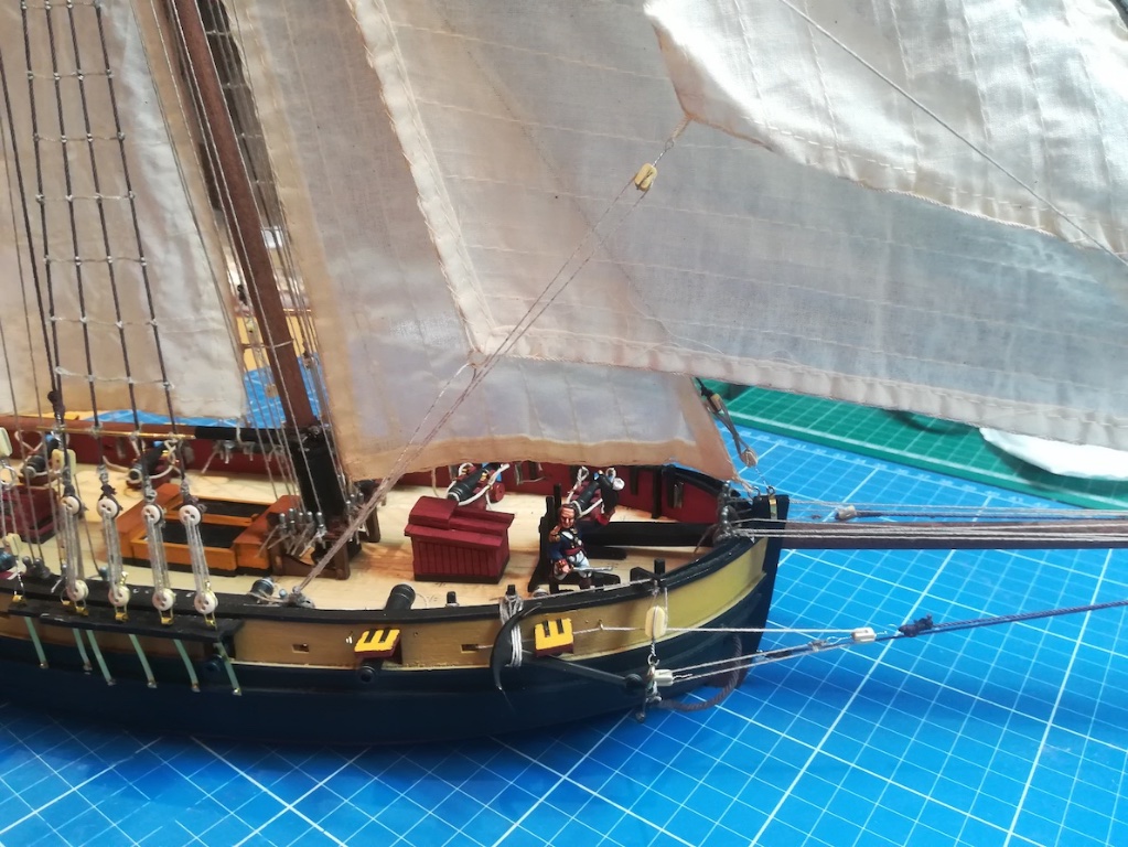

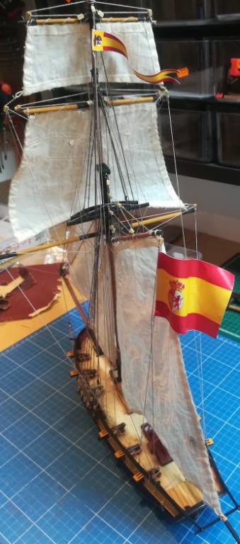

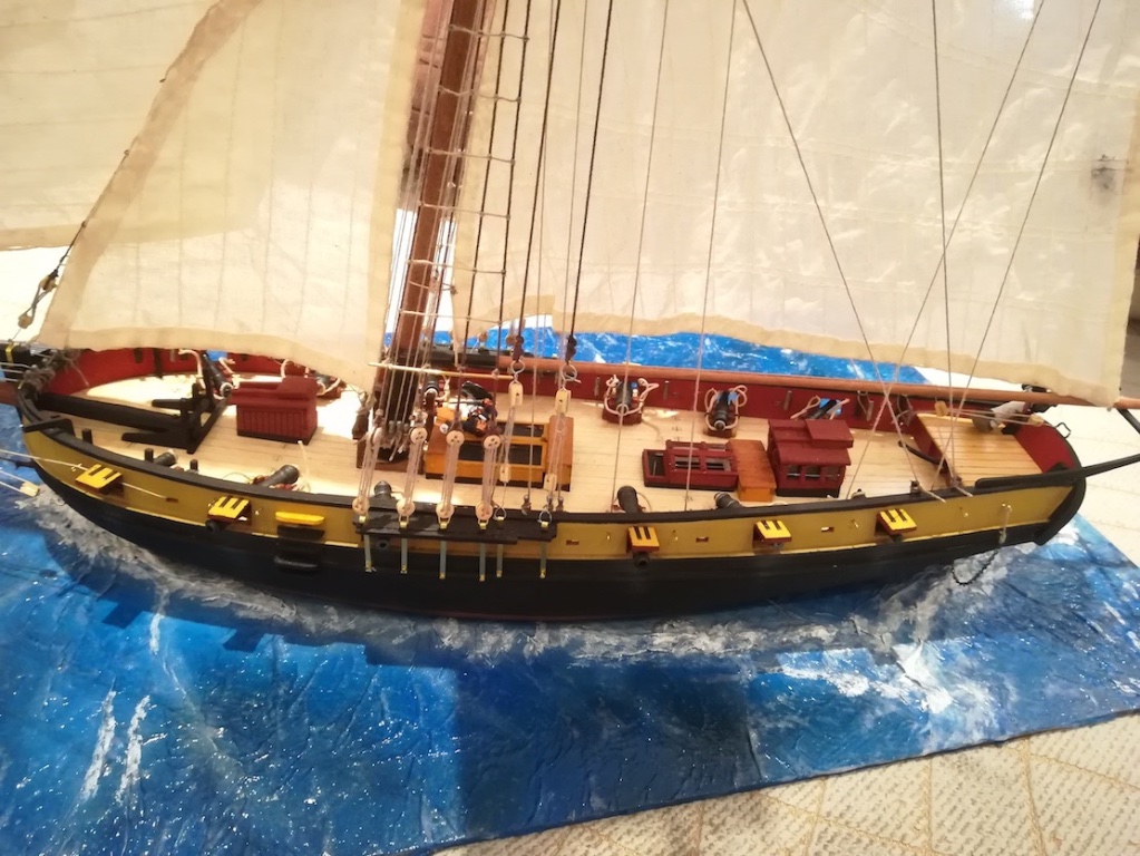

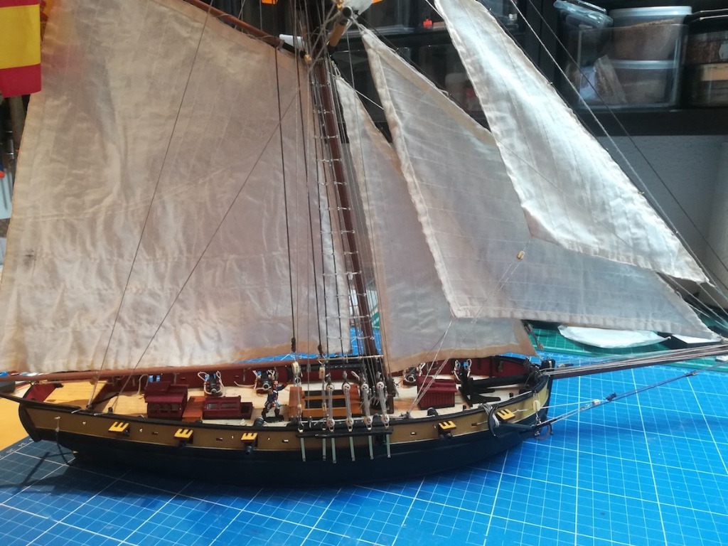

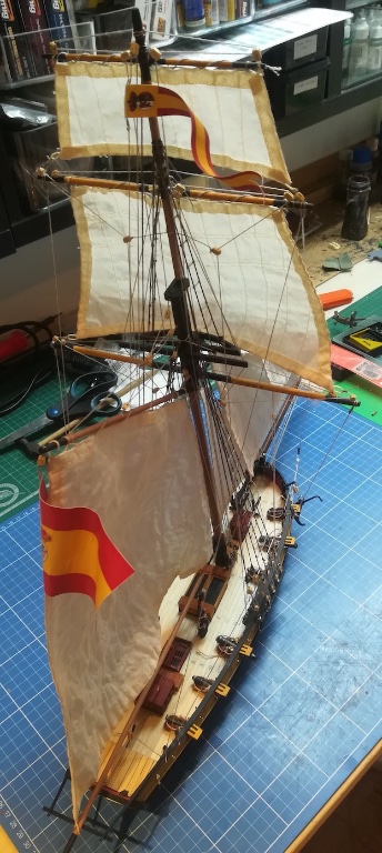

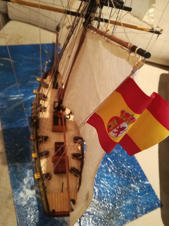

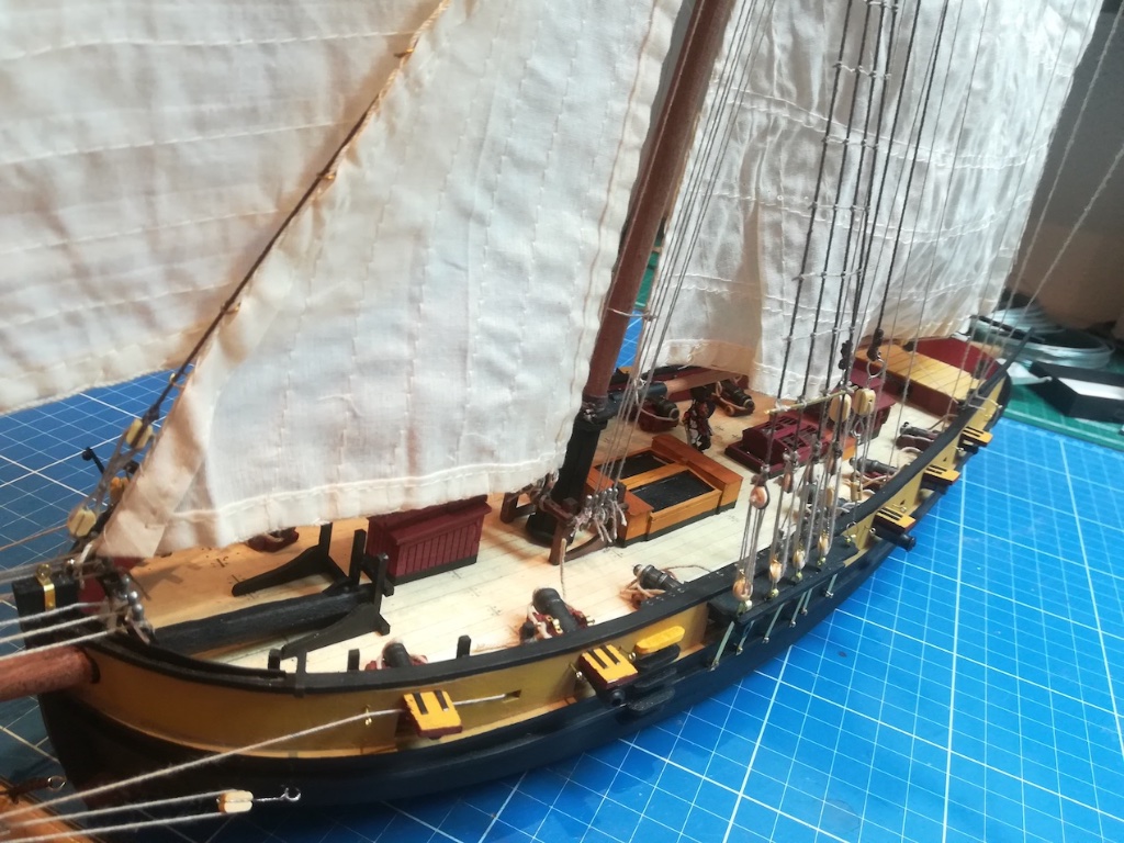

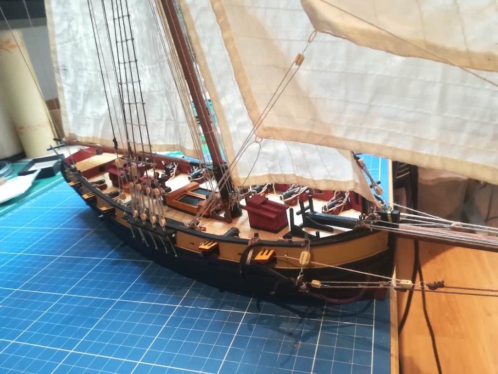

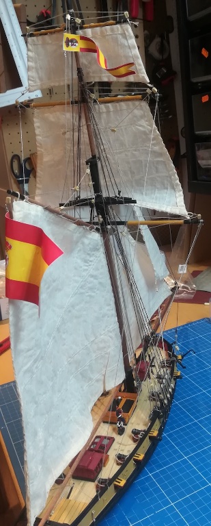

Balandra de guerra española finales S.XVIII, principios del XIX, escala 1/50. Bueno, este es mi primer barco en madera, en el vicio del modelismo llevo enganchado mucho tiempo. No se corresponde con ningún modelo original. Es, de hecho, una pequeña modificación de un kit de AL el cúter "le Renard". Tiene muchos fallos, pero he disfrutado mucho haciéndolo. Está hecho "waterline"es decir, "cortado" por la linea de flotación haciendo solo la obra muerta, y le falta rehacer la base de mar (muy clara para mi gusto) y la tripulación (en 28mm) para quedar finiquitado.Ya lo puse en la versión FB del foro. Llevo muchos años en otros campos del modelismo, especialmente miniatura histórica en 28mm, pero he de decir que el modelismo naval (al que no me había atrevido todavía) es muy, muy adictivo; también existiendo foros como este, mezcla de aprendizaje de cualquier técnica e inspiración, es mucho mas fácil todo.
Después de esto estoy con dos proyectos en dique, el HMS Cruizer, bergantín británico del mismo periodo y nada menos que el San Juan Nepomuceno (un clásico), ambos sobre plano a 1/50 y también "waterline".

Hola César. Me alegro mucho de que hayas hecho la balandra navegando. Me ha gustado muchísimo.
Creo que las figuras de 28 mm. son un poco pequeñas para 1/50, podrías considerar la escala 1/64, si buscas Harold Hahn verás que maravillas hacía a esa escala.
En cuanto a tu balandra podrías orientar mejor las velas, porque tal como las tienes las velas cuadras deberían estar hinchadas hacia popa y quedarían fatal.
Basta conque abras la botavara unos 30º con el eje del barco y los foques y las velas cuadras igual. Con los foques hay que hacer algunas trampas, incluso poner escotas de cuerda de piano pero se consigue. Y las banderas a unos 60º que sería el ángulo del barco con el viento

Muchísimas gracias por tu respuesta, especialmente con el tema del velamen, desde que empecé hace algo mas de un año a interesarme por el tema no veas lo que hay que leer y estudiar... y todavía tengo que mirar bien para saber cual es la gavia y cual la mayor...así es que tomo buena nota, para cuando quede en su forma definitiva.
Sobre la "escala" de 28mm hay ríos de tinta y controversia, el problema es básicamente que mas que una escala es un "rango" de escala que va desde el 1/48 hasta el 1/60 mas o menos y que depende del tamaño que cada fabricante de a sus figuras, yo colecciono sobre todo Front Rank de ese periodo que son tirando a grandes. De todas formas salvo old glory, hay muy poco napoleónico naval, muy poco. Miraré en cuanto pueda esa marca!.
