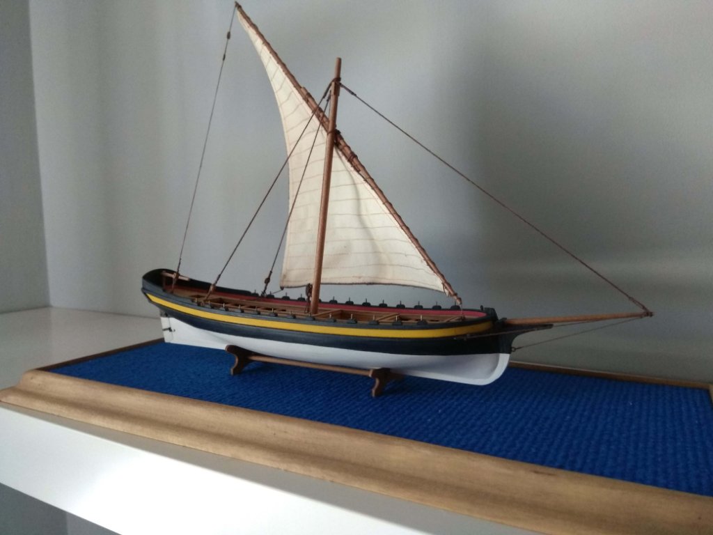

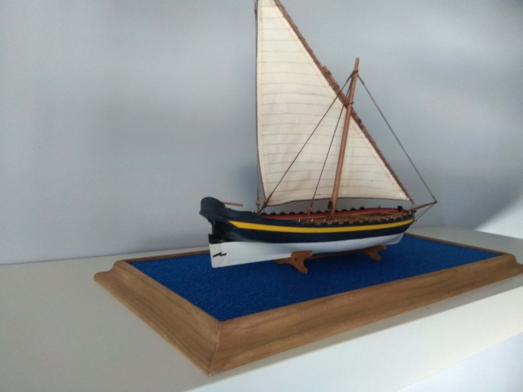

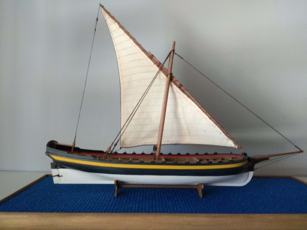

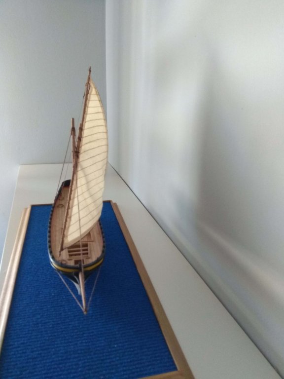

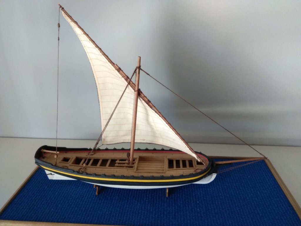

Hola a todos, compañeros de viaje, os dejo mi última "creación", una lancha bombardera del año 178...., de las utilizadas en el sitio de Gibraltar junto a las obuseras y cañoneras de Barceló. Esta realizada a escala 1/72, con plano del museo naval. Siento que este desarmada pero mi habilidad no llega para tornear el mortero que portaba. Un saludo.

Hola Apolo: Te quiero pedir un favor. A qué museo me dirijo para obtener los planos y, si no te importa, más información , más detalles sobre la embarcación. Muy buena obra, enhorabuena.
Re: Lancha Bombardera
Hola, Maulet, gracias por tus comentarios, este plano en concreto lo saqué del libro escrito por Enrique García Torralba, La artillería naval española en el siglo XVIII, muy bueno y recomendable. El plano, viene muy escueto y sin arboladura, por lo que tuve que mirar información adicional por otros sitios, en especial sobre las lanchas cañoneras y obuseras, de las que tampoco he encontrado mucho, puede ser, culpa mía que, bueno, bastante, similitud tienen. Si quieres algo más y algunas fotos adicionales que hice miantras la construí, mandame un mensaje privado y te mando todo lo que tengo. Gracias de nuevo por tus comentarios.

Buenos días Apolo, preciosa y perfectamente ejecutada. Lástima de mortero, no puedes comprarlo ya hecho aunque sea. O quizá tornearlo en madera y luego pintado?
Mi enhorabuena. Un saludo

Hola Apolo, no sé si es a destiempo pero el o los morteros se pueden tornear en boj y pintados imitación metálica quedan bastante bien. Cuenta conmigo si es necesario. Se hace raro que pongas una osta que tira de lo alto de la vela, debería tirar de mucho más abajo, porque la parte alta de la entena es muy fina y debe trabajar solo a flexión , sin compresión.
