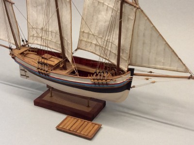

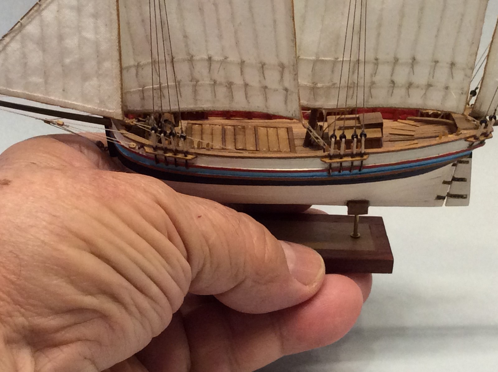

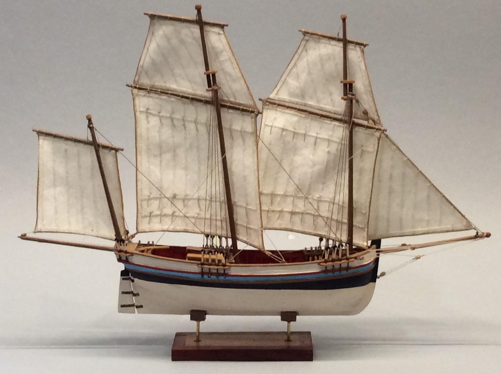

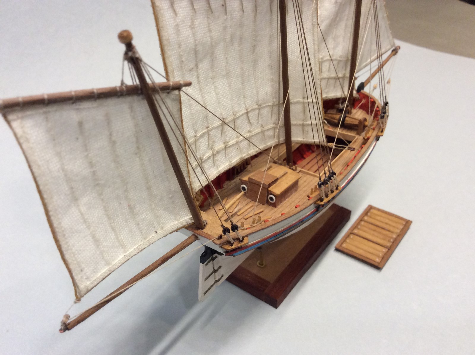

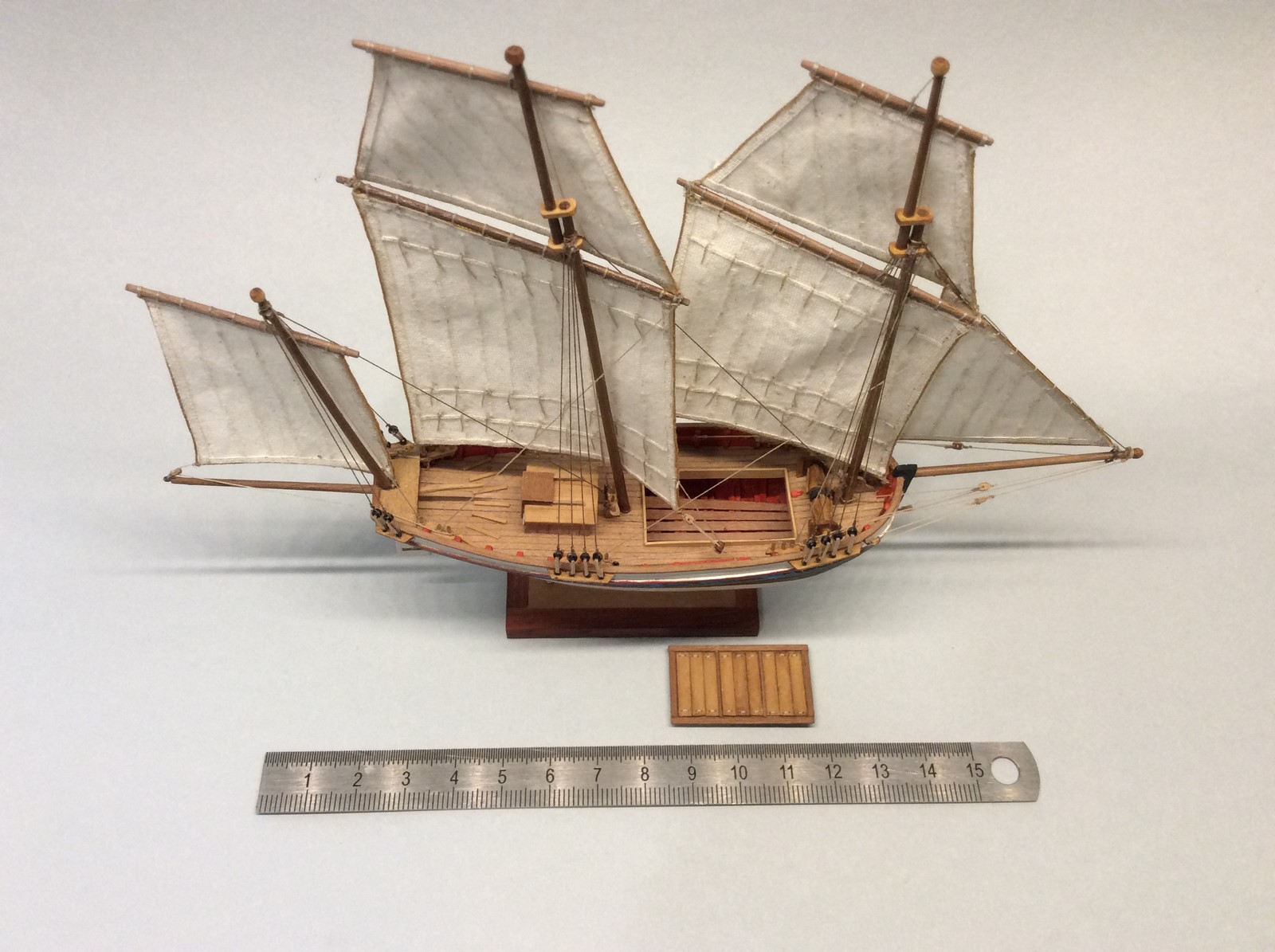

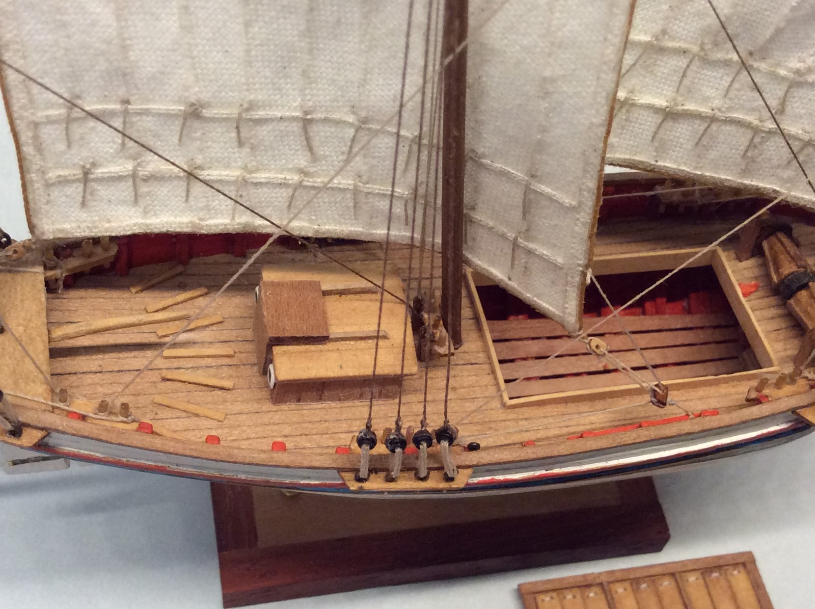

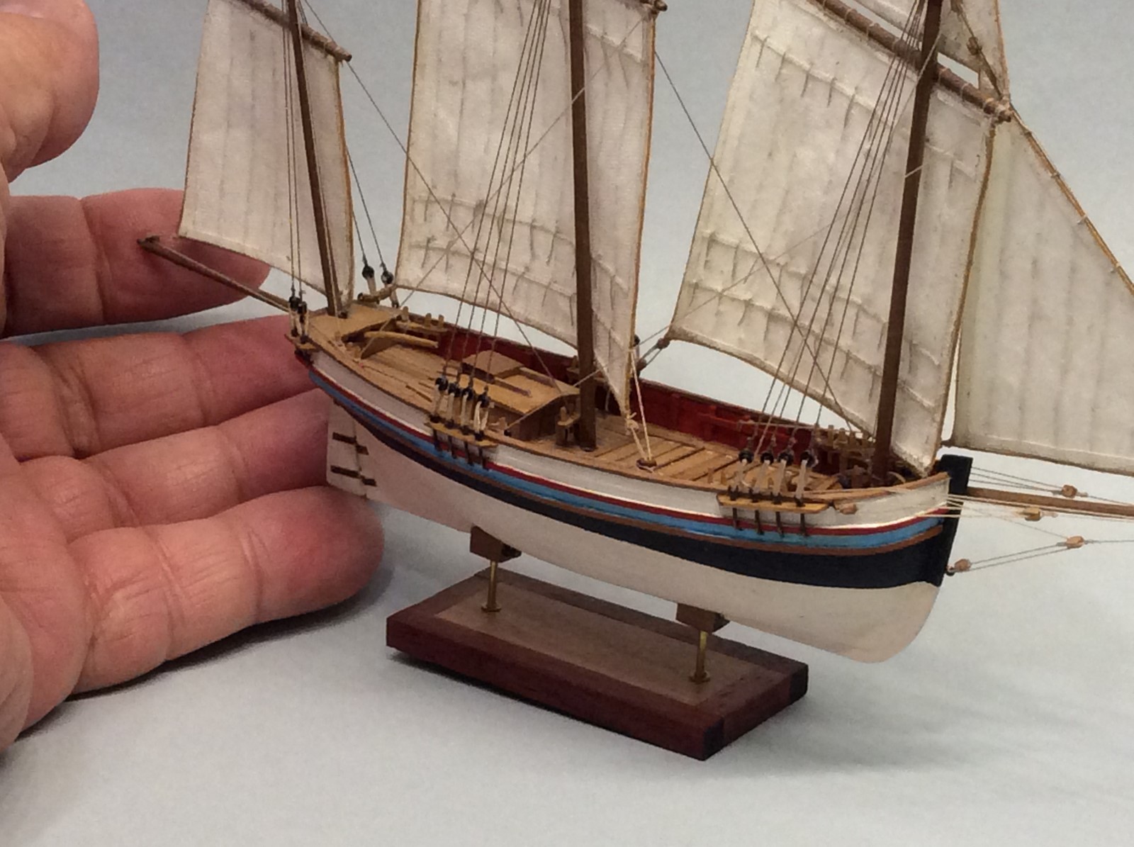

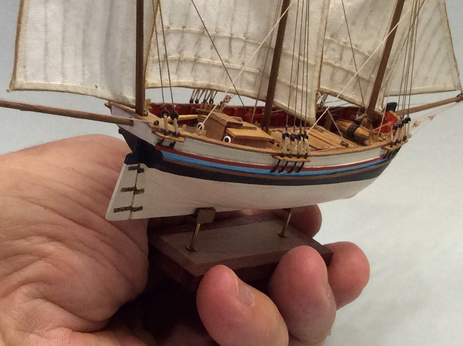

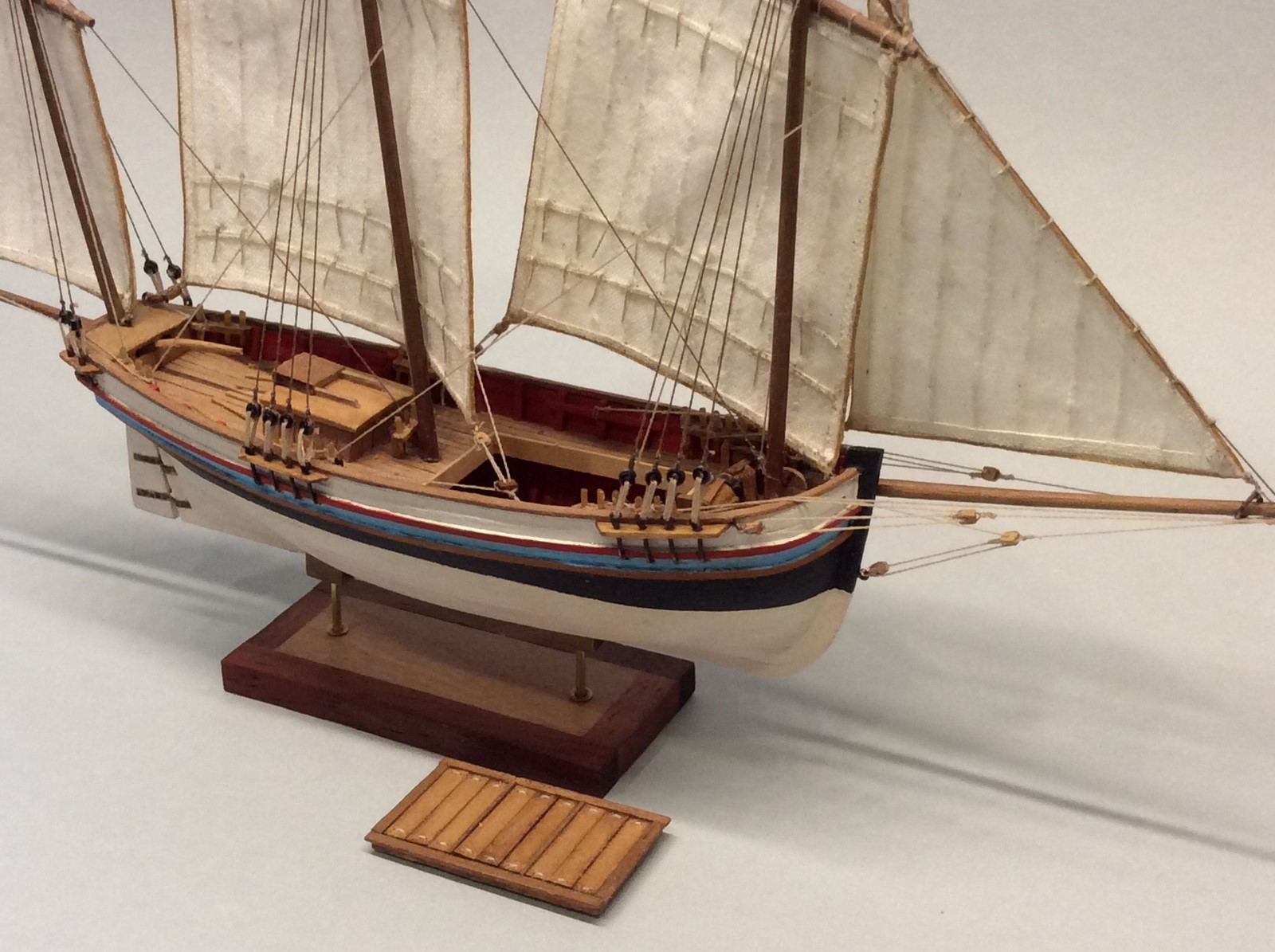

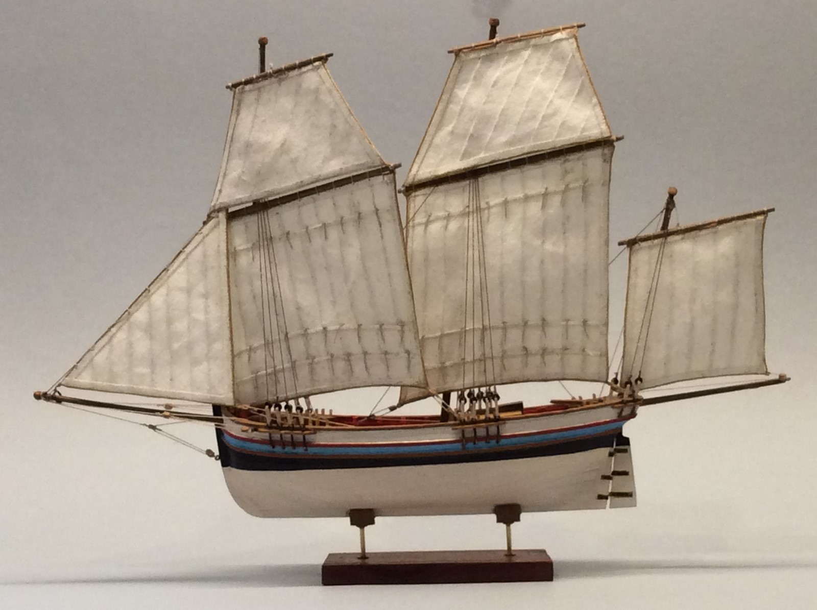

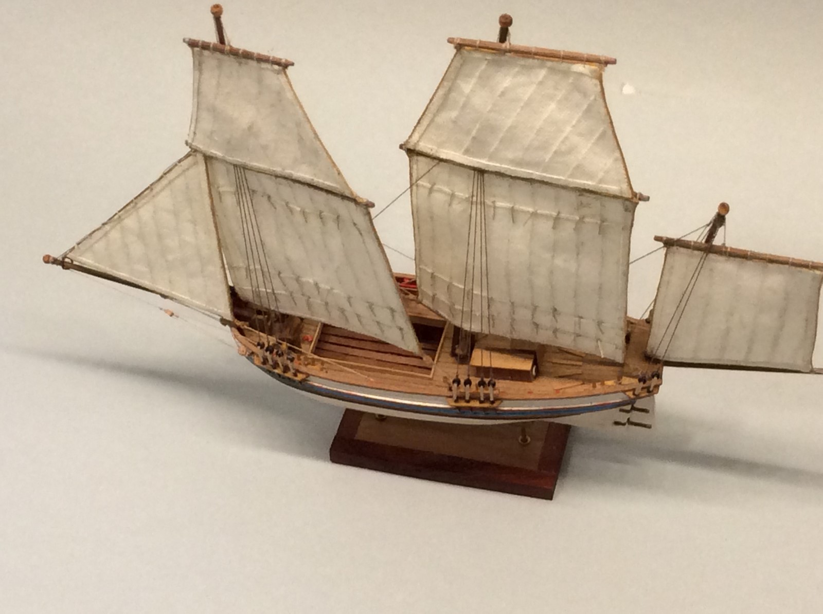

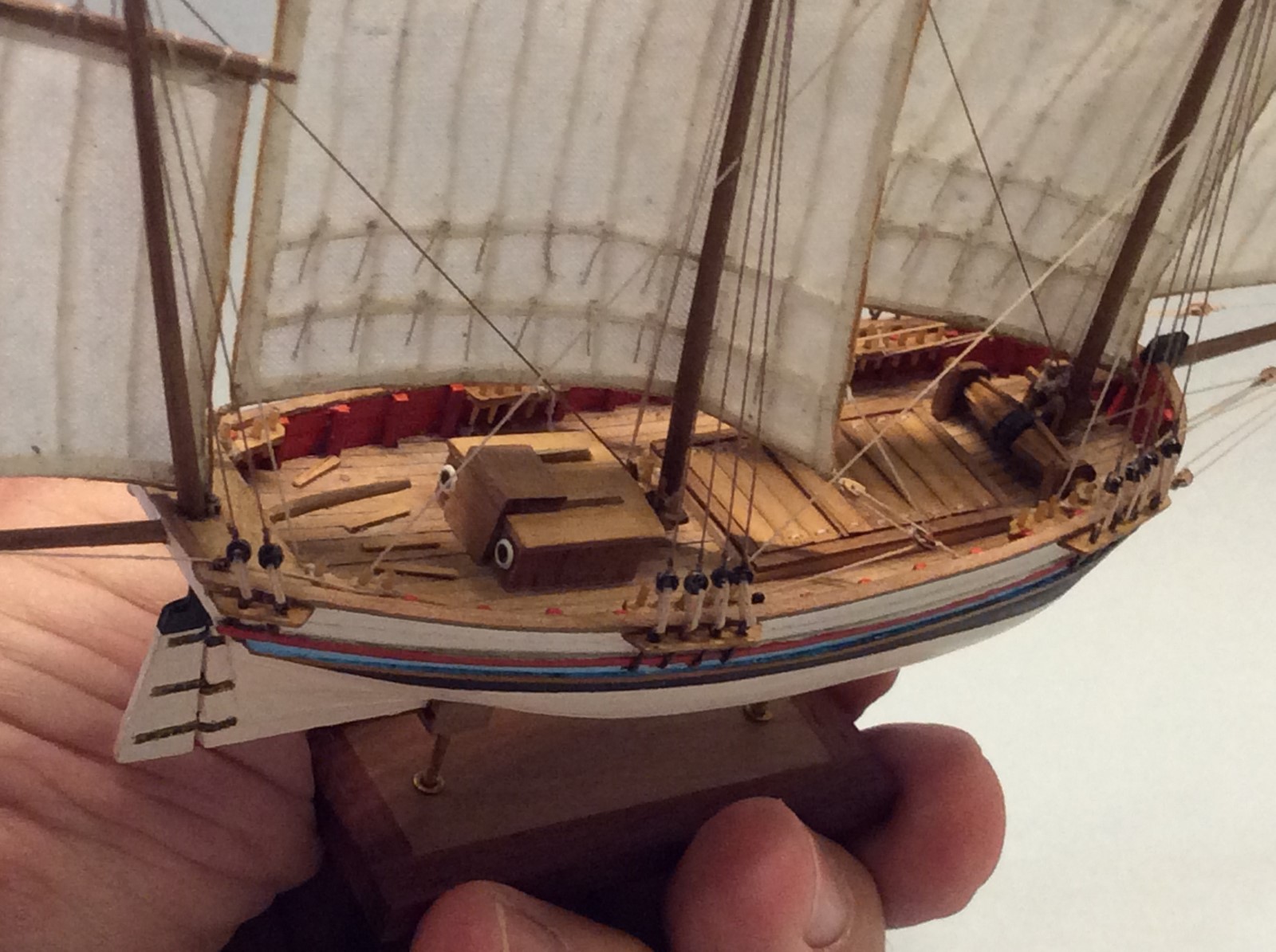

Los quechemarines, cuya denominación procede del francés chasse-marée, aparecen en la costa cantábrica en el siglo XVIII como evolución de las lanchas fleteras, de las que fueron derivando paulatinamente a un tipo de embarcación diferente, útil tanto para la pesca como para el pequeño cabotaje. De líneas más llenas que su predecesora, cubierta corrida, proa con tajamar, curvas y gambotas, presentaban también un codaste más profundo que daba mayor verticalidad a lo finos de popa, con lo que se mejoraba la ceñida. Estas formas del casco requerían una gran superficie vélica para navegar con vientos suaves, por lo que aparejaban mayor y trinqueta con sus correspondientes gavias, acompañadas de una mesana más pequeña y foques para ayudar en el gobierno de la nave. Con tiempos más duros, se arriaban las velas altas y se podía cobrar algún rizo en las velas mayores, llegando incluso a recoger el foque y la mesana, con lo que la embarcación se quedaba en el aparejo típico de las chalupas.
Fue un tipo de buque muy aceptado por los armadores del litoral cantábrico por sus buenas condiciones marineras y muy solicitado para el cabotaje en el siglo XIX, por lo que constituía una de las tipologías de embarcación más abundantes en aquellas aguas en dicha época. En Vizcaya fueron específicamente conocidos como venacheros los quechemarines dedicados al transporte de mineral de hierro para las acerías de la zona.
Este modelo se ha construido a partir de los planos que, dibujados por Manuel Derqui Civera (Zapalobaco), aparecen en la monografía “Quechemarines, lugres, chasse-marée y bisquines en el Golfo de Vizcaya”, obra de dicho autor.
Espero que os guste.

Hola, el modelo es una pasada, da gusto verlo. Y envidia, que todo hay que decirlo, yo que tengo que trabajar a 1/50 porque nás pequeño soy incapaz.
Supongo que será efecto óptico, pero da la sensación de que el cazaescotas no puede meterse a bordo porque tropieza con el palo de mesana.

No, no es un efecto óptico y tienes razón, porque esta alineado en crujía con el palo de mesana.. Los planos que he seguido eran muy esquemáticos para el quechemarín, ya queen la monografía lo que viene detallado es el lugre (con aparejo francés) y en ese caso el cazaescotas viene enganchado con un garfio a una hembrilla fijada en el espejo de popa y su posición es alineada en crujía. Estuve dudando como hacerlo, y como es bastante habitual, tomé posiblemente la decisión equivocada.... Siempre puedo cortarlo y montarlo como en el lugre (no te pongo el dibujo de Zapalobaco porque estoy fuera de Madrid y no tengo su monografía a mano) ¿Que te parece?Leopoldofran escribió:.....Supongo que será efecto óptico, pero da la sensación de que el cazaescotas no puede meterse a bordo porque tropieza con el palo de mesana.

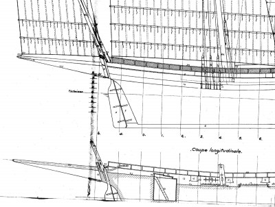

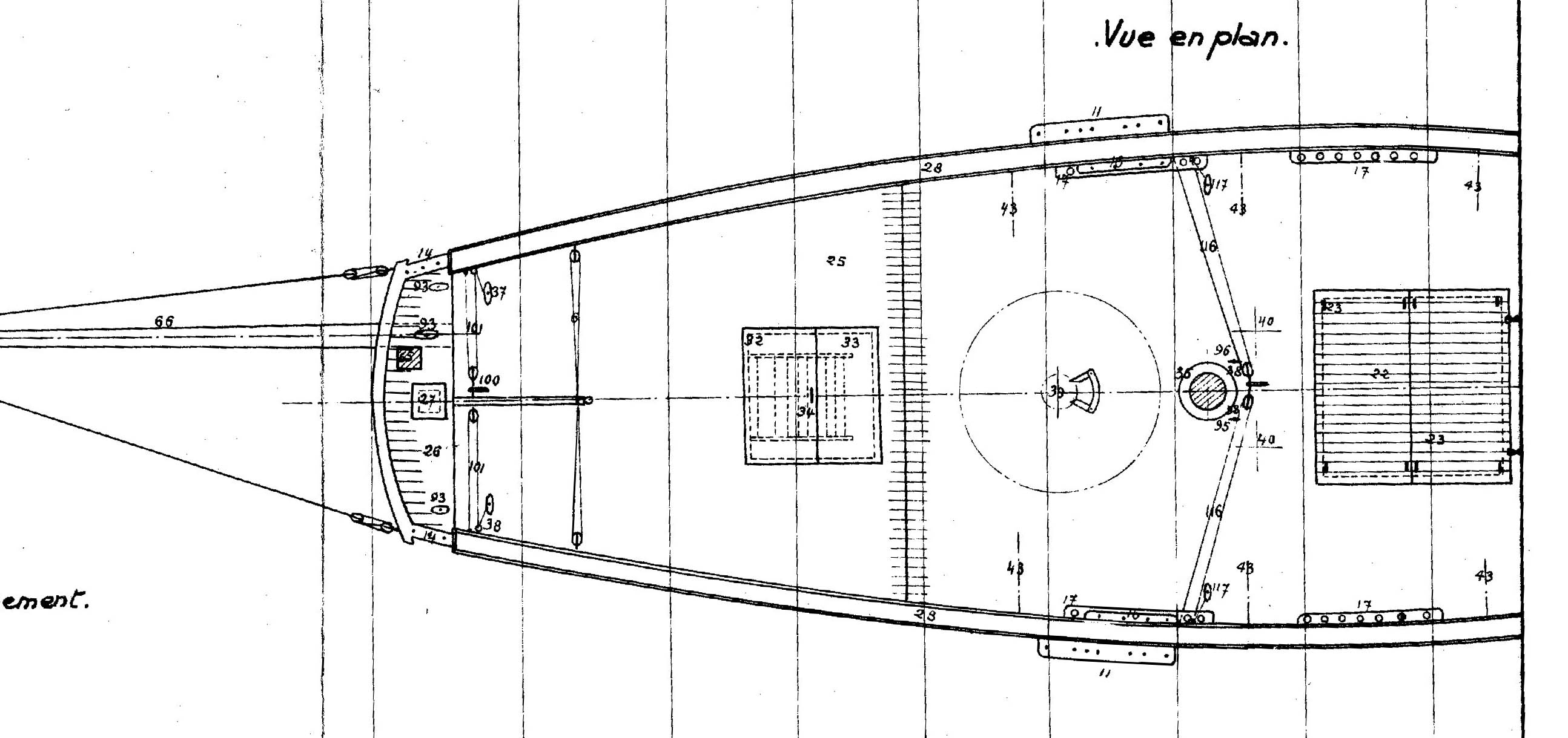

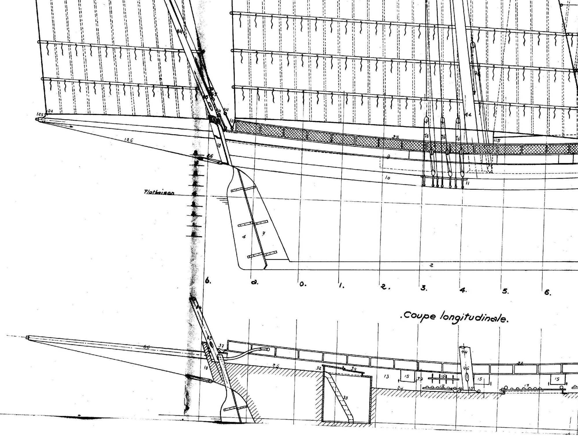

Hola Javier, siento haberte liado pero es fácil de resolver, aunque la autoridad es Manuel Derqui a quien habría que consultar.
A mí me parece que el cazaescotas tiene que poder meterse dentro deslizando por su agujero, Se refuerza con un mostacho que tira hacia abajo y dos barbiquejos o vientos a las bandas. Dado el tamaño de tu barco podrían ser simples cabos, sin aparejos, creo yo.
Pongo dos fragmentos de los planos del lugre "Le Coureur" de la AAMM, están sacados de "Souvenirs de Marin, pero desgraciadamente no tienen indicaciones de distribución en planta.
Si alguien tiene la monografía de Ancre ahí si vendrá bien explicado.

¡Faltaría más, Leopoldo, con que además de enseñar al que no sabe, tuvieras que disculparte por ello!Leopoldofran escribió:Hola Javier, siento haberte liado pero es fácil de resolver, aunque la autoridad es Manuel Derqui a quien habría que consultar.
A mí me parece que el cazaescotas tiene que poder meterse dentro deslizando por su agujero...
Aunque en este caso la peculiar configuración de la popa, con la pequeña cubierta que la cubre y oculta la mecha del timón, que además termina en un mamparo vertical en el que hay una groera para poder mover la caña y que impediría la introducción a bordo del cazaescotas, ya que tropezaría con el citado mamparo, hace que me inclina más por la solución presntada por Manuel Derqui para el lugre, que en el fondo es similar a la empleada a veces para los tangones de las alas de barcos de mayor porte.

Pues si así lo puso Manuel Derqui no hay más que hablar. Al fin de cuentas no tenemos que sacar y meter el cazaescotas nosotros .

Precioso, como todos tus trabajos.
Comparto plenamente tu forma de entender el modelismo.
Cada barco es distinto y pienso que su realización, no te lleva "años", como algunos proyectos complicadísimos que emprende la gente.
Además le tienes cogido el tranquillo a la realización de elementos difíciles, como velas etc.
Pintas muy bien
Eso hace estar motivado contínuamente y no sufrir "pájaras".
Me declaro fan y admirador de tus barcos.

Magnífico nivel de detalle para el tamaño del barco. Envidia total !!!!. Ahora me da vergüenza enseñar los mios
