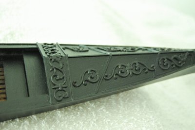

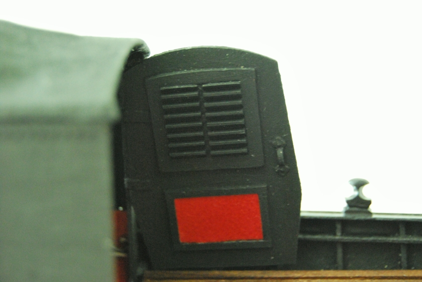

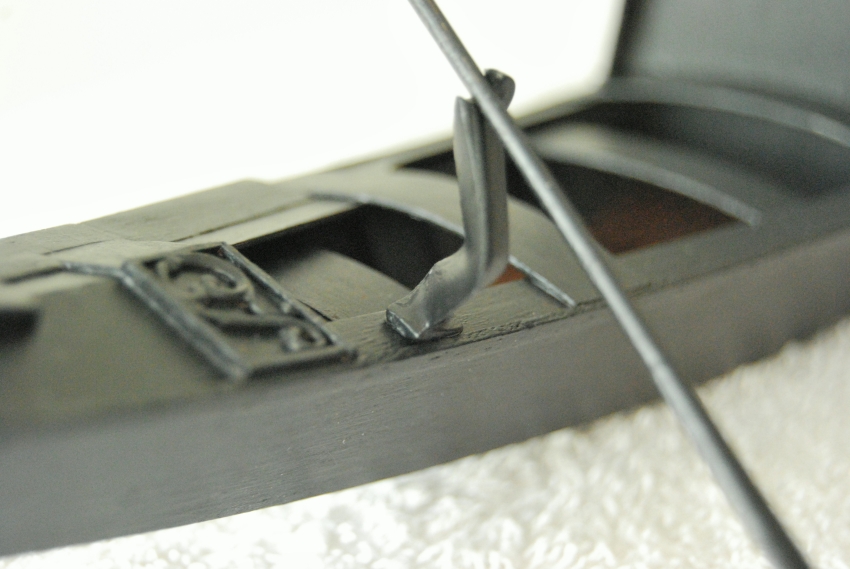

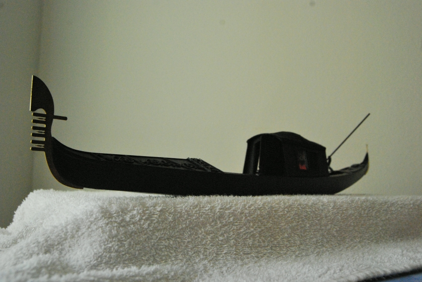

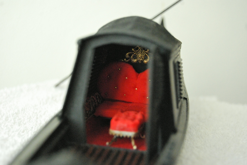

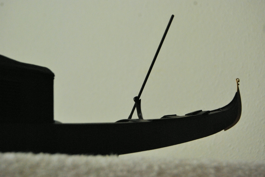

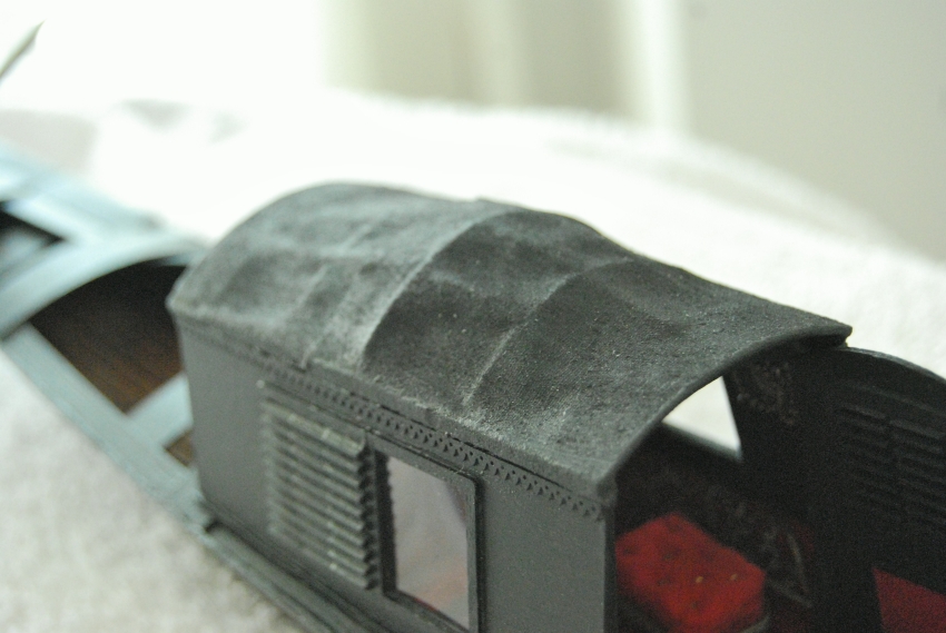

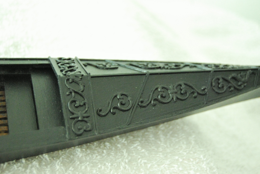

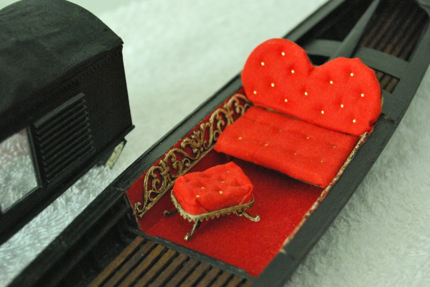

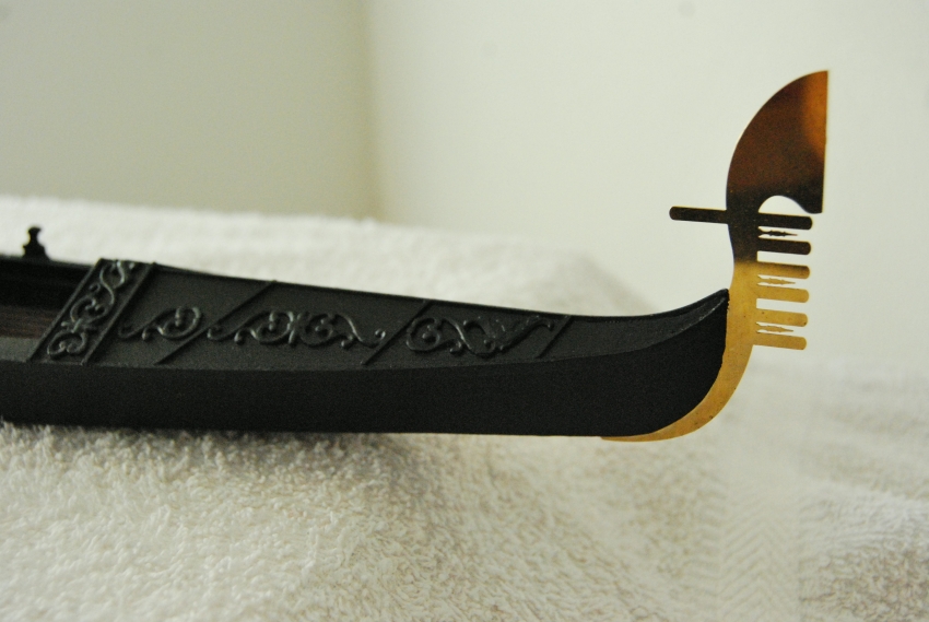

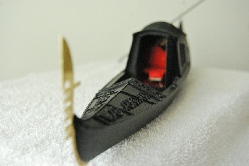

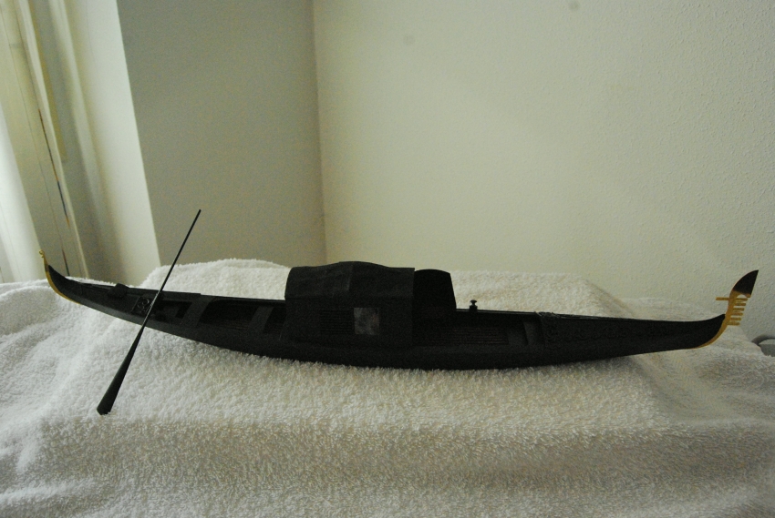

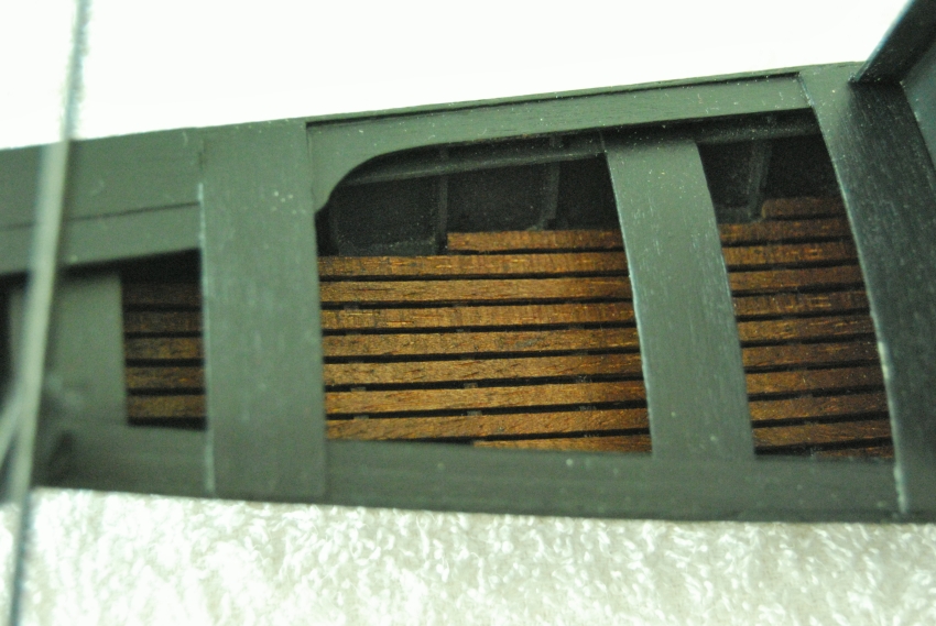

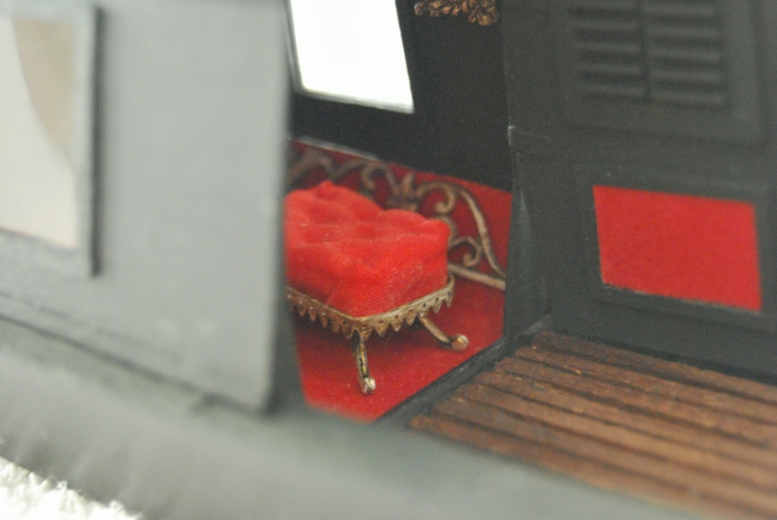

Acabo de terminar la góndola veneciana que propone Amati en un kit.
Es un bonito kit, muy aparente, y puede quedar muy simpático en cualquier lugar de la casa.
Es de fácil construcción, pero no lo recomiendo como primer kit, sobre todo porque no requiere de ninguna de las técnicas básicas de nuestro hobby: entracado, manipulación de maderas, velas, etc... Sin embargo es todo un divertimento hacer esta góndola y sirve para cambiar de chip, si uno está demasiado obcecado en la construcción de algo más serio. Un tentempié, desde luego.
Básicamente me he ceñido al kit, con la salvedad de que le he puesto un falso suelo (me parecía necesario para que los pasajeros pisen no sobre mojado) y he suprimido un candelabro con vela que hay junto a la puerta (sinceramente, no me gustaba).
La cabina es de quita y pón.
Espero que os guste.

Gracias a todos por los comentarios.
Ufff... el Bucintoro... eso son palabras mayores. No sabría ni por dónde empezar ni aun teniendo los planos. Todas esas decoraciones me dan pánico.
http://pasalavida.org/2010/09/03/el-bucintoro/
Por cierto, un par de comentarios respecto al kit de Amati, por si lo queréis hacer en un futuro.
- Planos y calidad Amati, así que buena
- Peeero... esperaba mayor excentricidad (antisimetría) en esta góndola, característica de estos barcos. A simple vista no se nota. En su cuaderna maestra la diferencia entre babor y estribor respecto del eje (quilla) es de 2 milímetros. Prácticamente inapreciable comparados con los 550 milímetros de eslora.
- Las planchas troqueladas no coinciden con los planos/instrucciones. No obstante las piezas sí se pueden contruir con listones sobrantes no identificados en las instrucciones. Es como si hubiera una versión antigua y otra moderna del kit y me hubiesen dado los troquelados de aquella y las instrucciones y listones de ésta. Puede llevar a confusión, pero es subsanable fácilmente.
- Pese a construirse casi en su totalidad con piezas precortadas con laser, el barco real acaba teniendo como 15 milímetros más que en el plano. Eso obliga a alargar con sobrantes de madera algunos bancos laterales, etc... Es fácilmente arreglable, sobre todo porque el conjunto va en pintado en negro y todo se camufla.
- En resumen, no es tan calidad Amati.
Lo que se ve en la página de Penzo parece más adecuado:
http://www.veniceboats.com/it-progetti- ... ondola.htm
