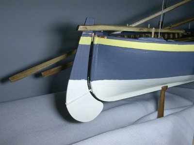

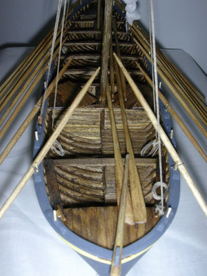

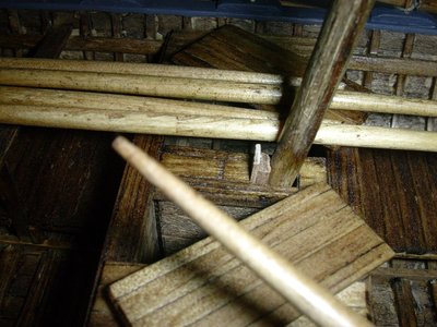

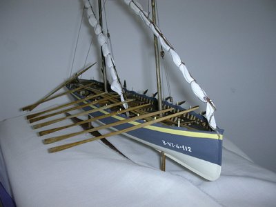

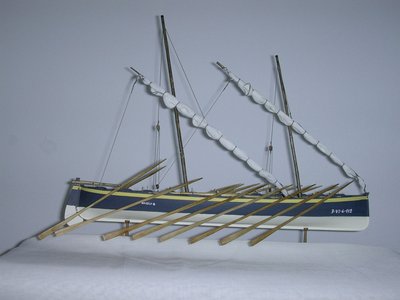

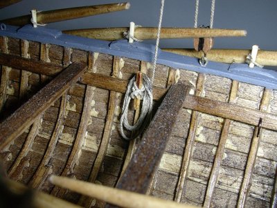

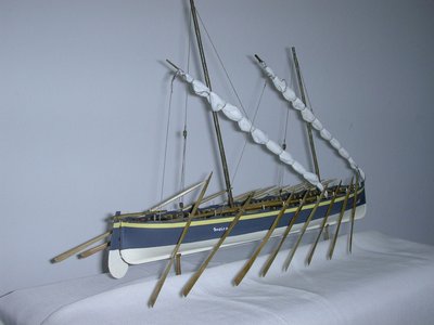

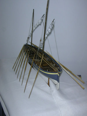

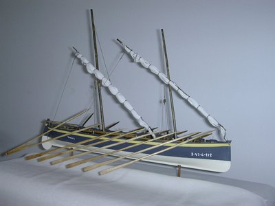

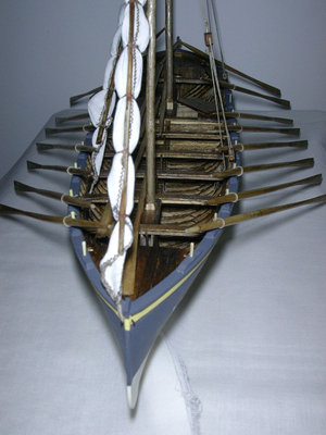

Estoy haciendo una colección de embarcaciones tradicionales de Galicia y una de las más desconocidas es esta que os muestro, la trainera.
Para su construcción he empleado madera de boj para la quilla, roda y codaste; pino para el casco, cubierta y remos; los palos son de unas ramitas de granado y las perchas son ramitas de olivo y la he hecho a escala 1:35, con lo que mide 34 cm, pues representa a una trainera de 12 m. de eslora.
He empleado alrededor de 140h y he utilizado el método de casco macizo que nuestro maestro José Rodríguez utiliza para hacer los botes auxiliares de sus navíos.

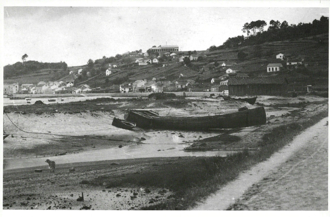

Y ahora os cuento un poco de la historia de estas embarcaciones y os pongo unas fotos.
Originaria de Vascongadas, la trainera llegó a Galicia alrededor de 1900. Dedicada a la pesca de sardina y jurel fundamentalmente, recibe su nombre del arte de pesca que utilizaba, la traiña.
Esta forma de pesca se practicaba de día, cebando previamente, al caldeo, con una mezcla de hueva de bacalao y salvado, todo ello picado y mezclado y largando de seguido la traiña.
La trainera fue objeto de escaramuzas, que acabaron con algunas hechas astillas por la acción de la dinamita. Al ser embarcaciones muy ligeras y rápidas, llegaban a los caladeros antes que otros barcos con diferentes formas y más lentos y ello provocaba el malestar entre los marineros, que en alguna ocasión llegaron a prenderlas fuego o incluso a dinamitarlas cuando estaban varadas en la playa.
Esta embarcación no duró mucho tiempo en nuestras costas, pues fue desplazada por los barcos a motor.
Sus medidas oscilaban entre los 9 y 12 metros, llegando a montar hasta 10 remos por cada banda. Portaban hasta dos velas místicas, las más grandes, pero rara vez usaban este medio de propulsión
La trainera gallega era similar a la del norte, pero se diferenciaba de la norteña en que ésta tenía la quilla ligeramente arqueada y la roda y codaste muy redondeados, mientras que la gallega tenía la quilla completamente recta y la roda y codaste menos redondeados y ligeramente lanzados por su parte inferior.
D. José María Massó, en su libro “Barcos en Galicia” cita un comentario que la Dirección General de Navegación y Pesca en 1908 hace de las traineras gallegas: “Las traineras gallegas eran parecidas, ligeramente, a las del Cantábrico, pero distintas de aquellas en todos sus detalles, por cuanto más que traineras de pesca parecen “gabarras de carga”, lo cual demuestra la afición de los gallegos a pescar cantidades grandísimas”.
Para la construcción de las traineras de usaba, como en todas las embarcaciones tradicionales, materiales autóctonos como madera de pino y roble y se las pintaba por el interior con una mezcla breosa que las protegía de las inclemencias meteorológicas.

Enhorabuena, me parece un modelo precioso y muy bien hecho, y además hay que agradecer el que nos expliques la historia de la embarcación.

Para que tengas una orientación, esta trainera mide 34 cm. de eslora sin el timón, 8 cm. de manga y 3 cm. de puntal. También te pongo unas fotos antiguas de traineras gallegas.

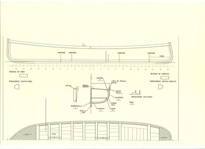

Yo tengo que encontrar unos planos de trainera gallega que hizo Fidel Simes (el mismo que el del bote polbeiro), los tengo, pero no los he encontrado a la primera en el ordenador. En cuanto los encuentre os lo paso

los planos de Fidel Simes de la trainera mar de Vigo
- PLANO TRAIÑEIRA PDF.pdf
- (60.38 KiB) Descargado 222 veces
- Trainera Mar de Vigo II.pdf
- (15.48 MiB) Descargado 239 veces

Muchas gracias, Joaquín, por tu aportación.Admin escribió:los planos de Fidel Simes de la trainera mar de Vigo
La vista de los planos que facilitas me confirma que la trainera gallega era más llena de formas que la trainera de Orio; me recuerda por su aspecto más a las embarcaciones vascas algo mayores como las chalupas boniteras o las lanchas fleteras... Entre estos
planos para las formas y estructura del casco, más el detalle del aparejo que se puede observar en el modelo de LUISMLC, tengo más que suficiente información si me decido a hacer el modelo.

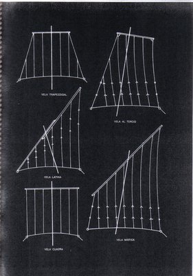

El concepto de aparejo místico es bastante confuso, originalmente aplicado a jabeques que arbolaban aparejo redondo, bien en el trinquete, bien en el mayor. Posteriormente aplicado a velas de las llamadas "de martell", evolución de las latinas con un faldón en la parte inferior, e incluso a otros tipos de parejos como el tercio o el quinto.LUISMLC escribió:...................Portaban hasta dos velas místicas, las más grandes, pero rara vez usaban este medio de propulsión...........................
Podrías aclararnos esto un poco, en este caso a que te refieres con "velas místicas".
Gracias anticipadas.
Re: Trainera de pesca gallega
No tengo mucho tiempo, asi que con esta imagen sacada del libro de D. José Mª Massó, "Barcos de Galicia" espero contestarte.

LUISMLC escribió:No tengo mucho tiempo, asi que con esta imagen sacada del libro de D. José Mª Massó, "Barcos de Galicia" espero contestarte..........
Efectivamente, como suponía, se refiere a las que en el Mediterráneo se conocen como velas de matell,velas de martillo.
