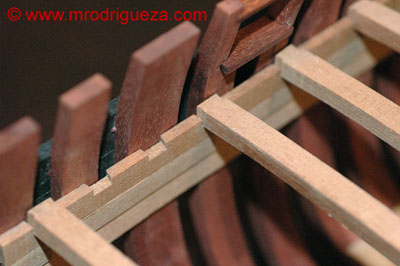

Joseba, bastante avanzada la tienes y te esta quedando muy bien. Lo que me llama la atención es el tamaño(por poca sección) de los refuerzos longitudinales entre baos(no recuerdo como se llaman) y su encastre que no se aprecia en la foto (¿Como van?).
Tambien los encastres en cola de milano a media madera en sentido transversal y solo media madera en sentido longitudinal.

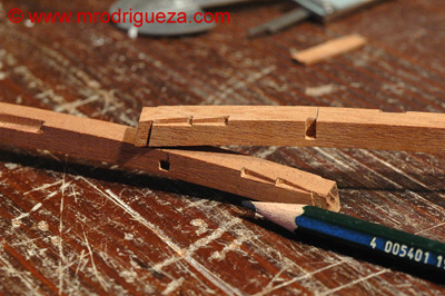

Bueno, pues otro pequeño avance.
Los baos ya están hechos, ajustados cada uno a su longitud y se le han practicado, en ambos extremos, las 'cola de milano' para su ajuste en los durmientes. Todavía les queda mucho trabajo a ellos, pero algo es algo.

Manuel ¿hiciste alguna plantilla para las colas de milano?

Admin escribió:Manuel ¿hiciste alguna plantilla para las colas de milano?
Joaquin
Plantilla no se le puede llamar, aunque si usé un 'inventillo', que intento explicarte ( no fotografié ).
- Los extremos de los baos deben ser 'perfectamente perpendiculares' respecto al plano horizontal.
- Calculamos el ángulo que tiene la 'cola de milano' ( creo recordar que eran 15 grados ) y en la circular ajustamos ese valor como ángulo de corte.
- Ajustamos la altura de corte a lo que es el ancho del durmiente, o lo que es lo mismo, la 'altura de la cola de milano'.
- A continuación fijamos sobre la sierra un 'tope de madera'.
- Nos hacemos un 'inventillo' para que al desplazar el bao sobre la mesa de la sierra no se mueva ni en el plano longitudinal ni transversal, y por supuesto que nuestro dedos estén 'a salvo'.
No se si la explicación es buena. El resultado ha sido aceptable ( hay que mejorarlos, pero para ser los primeros me conformo ).

Mientras tanto, os pongo una fotillo de 'mis primeros baos completos'. Como todo, es mejorable. No obstante yo estoy satisfecho del resultado.
