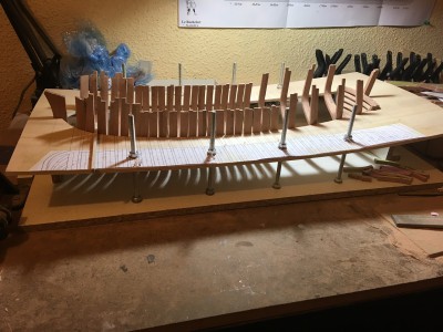

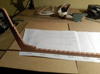

Hola,
Esta semana he recibido las maderas y con mucha ilusión (y con menos tiempo libre del que desearía) comienzo este nuevo proyecto.
Nunca he trabajado con peral y menos aun con ébano y me parecen dos tipos de madera exquisitas, creo que voy a disfrutar mucho trabajándolas.
Es un reto que llevaba tiempo deseando emprender y por fin da comienzo, no se cuanto durara, con un churumbel de diez meses que tengo y que cada vez reclama mas tiempo ya veremos, jajaja pero ahí vamos que es lo importante.
Espero poder avanzar un poco para poder mostrar mas foticos.
Un saludo¡¡
Fernando

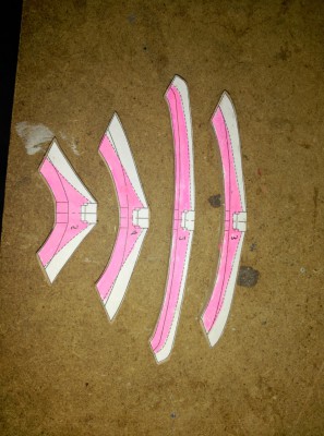

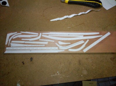

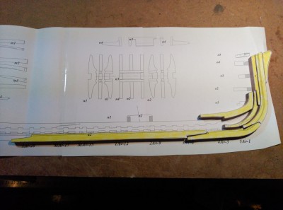

Tienes la opción de hacer al churumbel grumete cuanto antes.
En la segunda fotografía has colocado para cortar una pieza larga en ángulo con respecto a la dirección de la beta de la madera, procura siempre colocarla alineada con la beta o se puede partir.
Felicidades por los dos eventos.

Muchas gracias Juan,
Lo tendré en cuenta para las siguientes piezas y esa la utilizare para practicas.

adrian sorolla
Mensajes: 784
Ubicación: valencia
Re: Le Rochefort por Fernando
Mensaje por adrian sorolla »
Hola Fernando
Buen comienzo.
Es importante que sigas el consejo de Juan Velasco, y alinees siempre que sea posible el largo de la pieza a la beta de la madera, en las piezas curvas no tendrás mas remedio que cruzarlas un poco pero siempre el mínimo y compensando las dos partes de la curva para que la beta de la madera esta lo mas orientada posible a la larga.
Importante recordar también el poner la cola con que pegas las plantillas para el corte en la madera no en la plantilla, para evitar que se produzcan deformaciones en el papel al mojarse.
Adrian

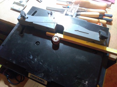

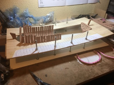

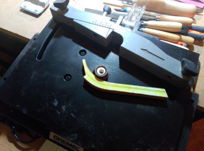

Hola a todos, no hay nada como dejar a la mujer y al niño con la suegra tres días para encerrarse en el taller y avanzar gratamente, jejeje¡¡

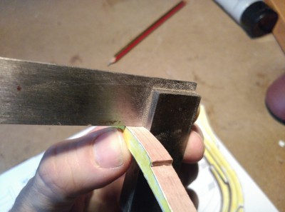

La pequeña mesa para la Dremel me esta ayudando muchísimo al no tener lijadora de disco, y me va a permitir regruesar las piezas rectas, y otro útil que lo veo indispensable para las herramientas que tengo, es la pequeña escuadra que me permite comprobar bien el encuadre de todas las piezas.
Os pongo un pequeño avance de lo que llevo.
Un saludo¡¡
Fernando

adrian sorolla
Mensajes: 784
Ubicación: valencia
Hola Fernando
Esto ya va cogiendo forma,

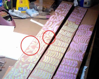

Mira en las plantillas que as pegado en la tablitas he observado que hay unos piques que van acoger mucha testa, como en la ultima tabla te sobra un trozo, puedes sacarlas de ahi tumbadolas mas a la malla o beta ( como le llames tu), puedes sacar las planillas nuevas realizando una simple fotocopia de esta parte del plano.
Las he marcado en un extracto de la foto.
Animo que esta ya lo tienes dominado.
Adrian

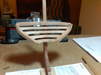

Hola, estructura axial casi terminada, ahora a por las cuadernas :D .

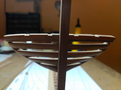

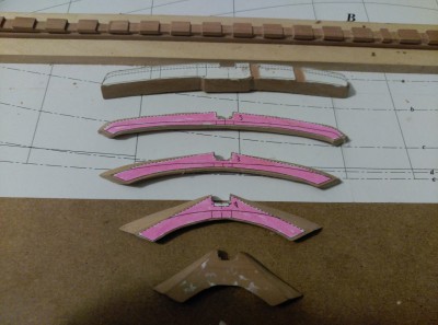

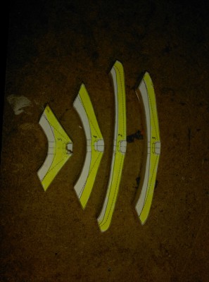

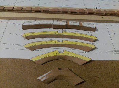

Hola,
Os muestro unos avances.
Saludos¡¡
Fernando

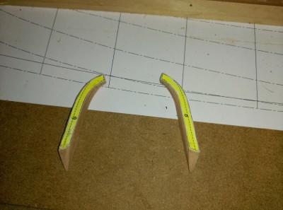

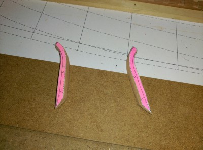

Por esta cara, que mira hacia arriba, se lija hasta la línea continua.
He impreso fotocopias en espejo y se pegan a la pieza por la cara que mira para abajo, se lija hasta la línea discontinua.
Mismo proceso para las puercas que para la aletas.

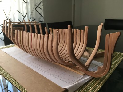

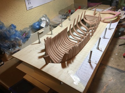

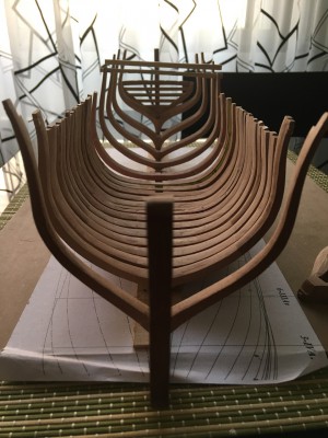

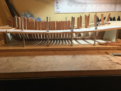

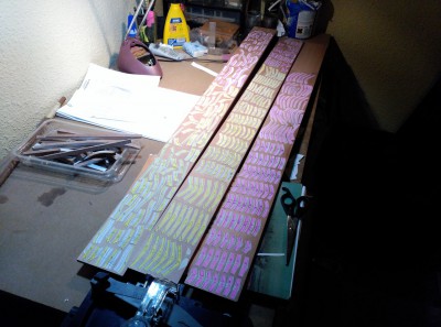

Hola a todos,
este verano a sido bastante productivo, XD.
Os pongo unas fotos de como va el proyecto.
Saludos¡¡
