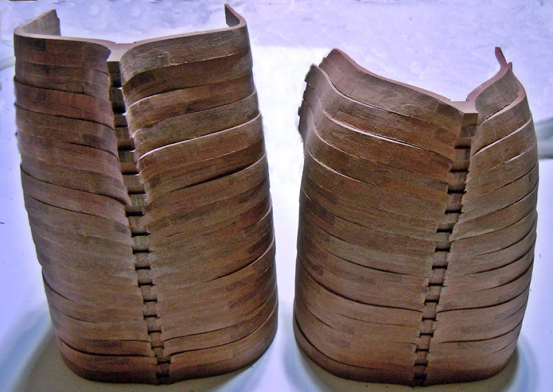

El motivo de este hilo es presentar a los compañeros del foro los progresos en la realización de "Le Rochefort", sin necesidad de tener que descargar las diversas partes que componen la guía de realización de este modelo.
A la vez que dejar un hilo con fotos ya que en el de la guía no he puesto ninguna.
Comenzamos por la realización de la carpintería de la estructura.

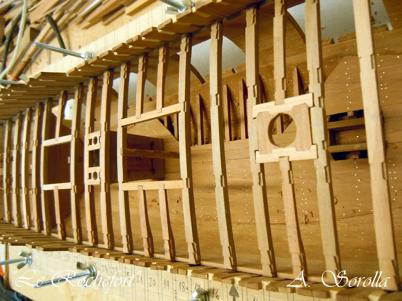

Sigue con el refuerzo de la estructura, palmejares, forro de bodega y cintas exteriores

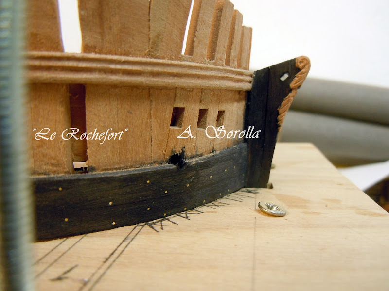

Una vez concluido en forro exterior del casco, hay que realizar el clavado de las tablas, este se realiza sobre todas las cuadernas, en la parte de la obra viva ( en este caso desde las cintas incluidas para abajo) se combinan los clavos de hierro ( latón en la maqueta) y las cabillas de madera.
Es un trabajo dilatado y monótono, lo veremos en detalle cuando esté acabado en la Parte XI de la "guía de introducción al modelismo de arsenal".
De cuando en cuando y por variar dejo de poner clavos y voy realizando algunas de las instalaciones de cubierta que vera detallada mas adelante en otra parte más adelante en la "guía".
Colocación de la buzardas superiores de proa que encapillan el palo bauprés, pero antes he abierto y forrado con plomo los escobenes y los imbornales de la caja de aguas, he puesto en su lugar los durmientes del alcázar y castillo...
Adrian

como decía el otro, hay que instruir deleitando... y tú lo haces, gracias...
una pregunta, por lo que veo la tinta la das una vez puesta la madera, no sería mejor dar la tinta a la madera suelta y luego pegarla, supongo que tendrá su explicación...
- adrian sorolla
- Mensajes: 784
- Ubicación: valencia
Re: "Le Rochefort" por A. Sorolla
Hola jesusjajesusja escribió:............
Imagino que lo dices por las cintas y el tajamar que esta teñidas de negro, mira en mi caso yo tengo bastante afición a repasar y lijar la madera después de pegarla y mas en las que forman parte de la estructura principal que se van colocado conforme avanza la construcción, si estas ya estuvieran teñidas ocurriría que al repasar, por ejemplo después de poner los clavos, el tinte se elimina con la lija.
Así y todo realice el tintado de las cintas precipitadamente para dar un poco de contraste en el color al modelo, y puedes ver que ocurre al repasar y igualar las tablas de forro inmediatas a las cintas.
No es problema ya que el negro cubre mas alla de las cintas y se tiene que volver a teñir.
Otra cosa es el caso de los equipamientos, ya que estos se suelen fabricar al completo fuera y por separado y si se pueden instalar ya con el acabado final, aunque yo prefiero si se han de fijar a alguna parte, fijarlos primero para que la cola agarre y se pueda limpiar bien y teñir o pintar después.
