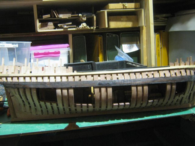

Mensaje por cabrapente »

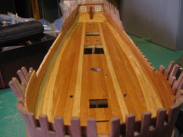

gracias Michael y Joseb.

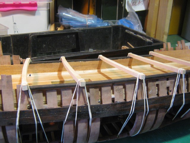

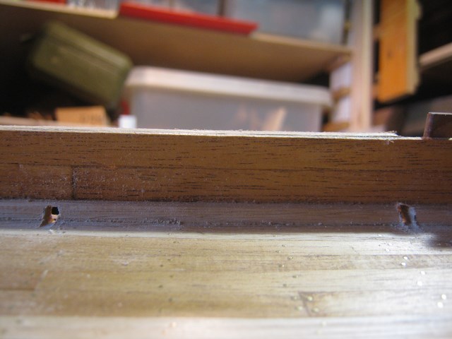

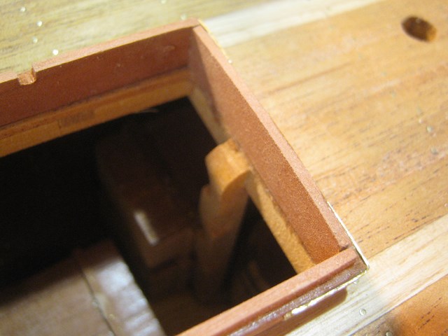

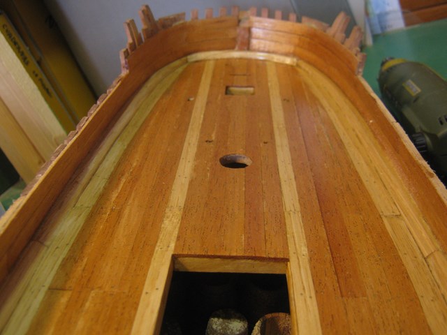

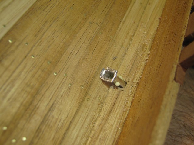

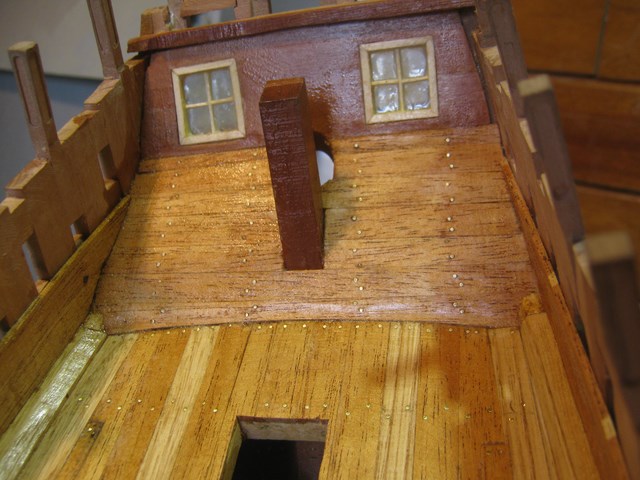

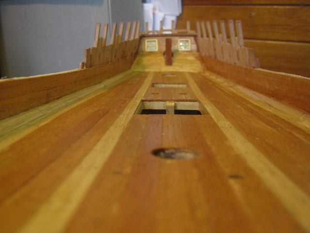

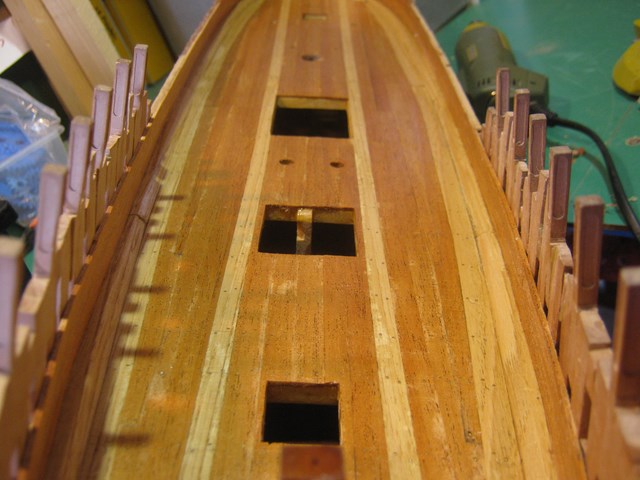

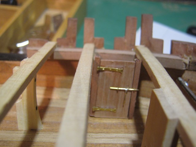

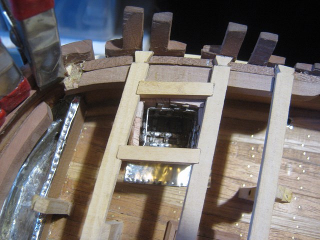

me resultaba raro lo rapido que avanzaba en el entablado de la cubierta
y no se en que momento, me he equivocado de atillo de tablitas.
las que estaba poniendo son mas anchas.
al querer retirarlas, rompian así que lo he terminado con esas tablas.

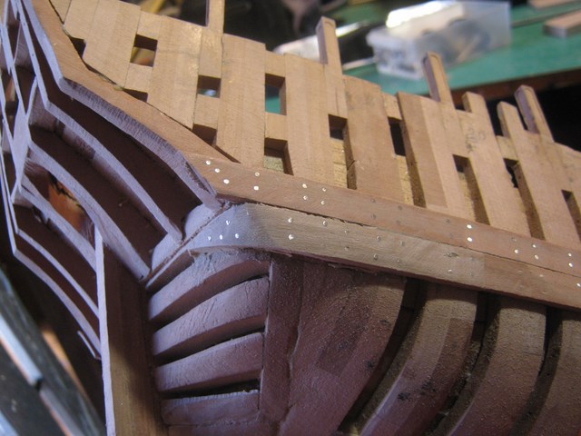

adrian sorolla
Mensajes: 784
Ubicación: valencia

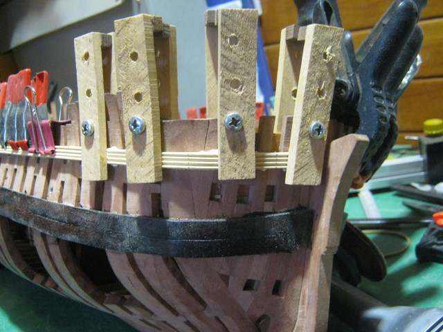

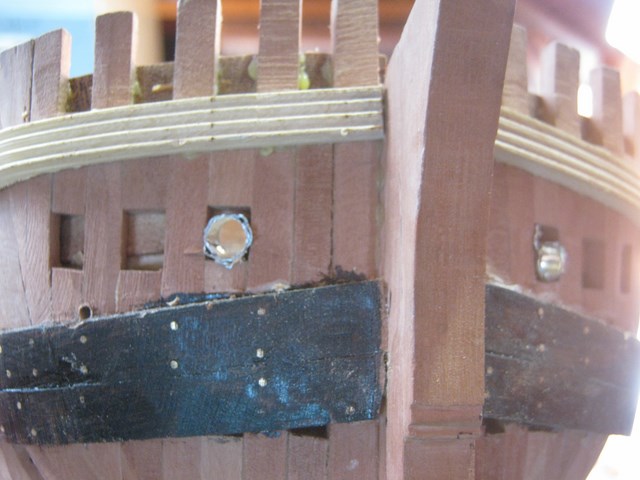

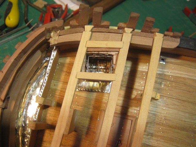

Re: le Rochefort por cabrapente
Mensaje por adrian sorolla »

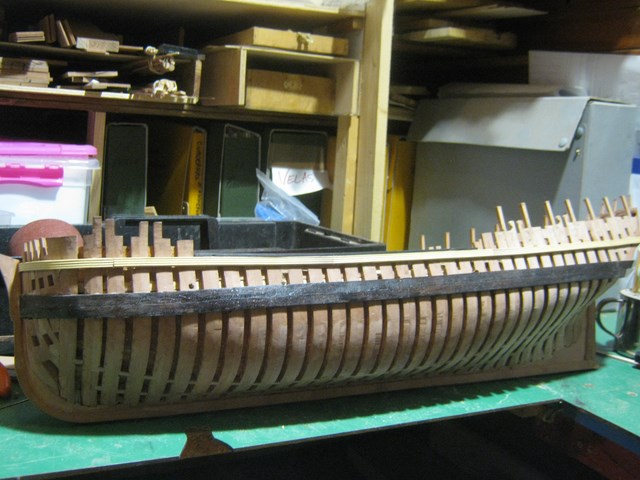

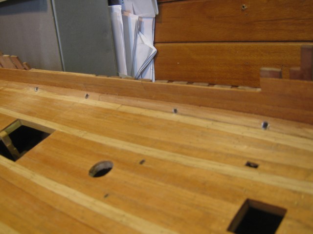

Buen avance, parece que el calor no te merma en nada la velocidad del trabajo, muy bien.

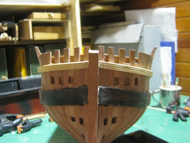

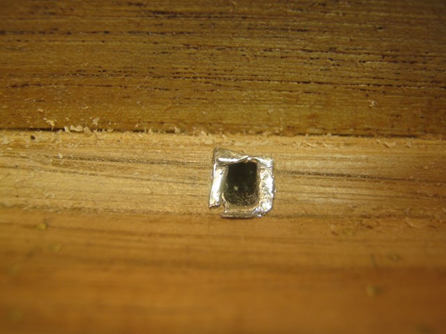

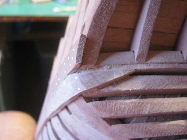

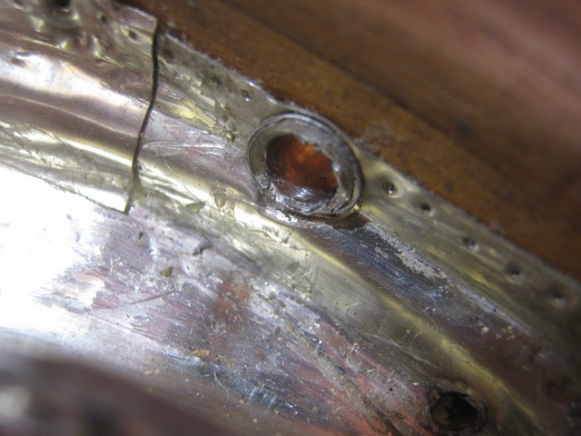

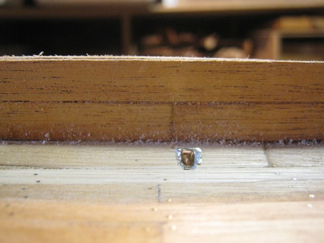

Una cosa, en la ultima foto:
El imbornal debería de traspasar el costado a través de la clara no de la cuaderna.
Y solo a modo informativo, pues ya no hay solución, la unión de las cintas se realiza con una empalme de junta rayo por en plano como de ve en la foto siguiente.
Adrian

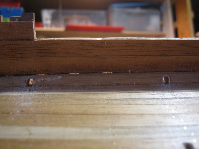

Hola amigo,la madera de la cubierta es de roble?solo por curiosidad....
Respecto al ancho de las tablas de la cubierta me parecen un pelin anchas,pero desconozco los planos y si van así...pero personalmente me hubiera gustado mas estrechas y otro tipo de madera que no se le viera tanta veta,pero insisto es una opinión personal.
Ojala algún día que tenga mas tiempo y pueda empezar mí ROCHEFORT,ya que ganas no me faltan y aun mas viendo vuestros trabajos.(seguiremos aprendiendo y cogiendo nota).
Un abrazo y enhorabuena.....
cabrapente
Mensajes: 1110

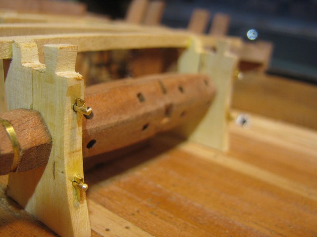

hola Adrian. no sabia lo de los imbornales ni la union de las cintas. ya veremos en el proximo. je je
hola Michael ya las tenia cortadas y preparadas, pero no se como me equivoqué de grupo de tablas.
la tablazon del puente es cedro. y los trancamiles y las eslorias son de castaño.
un saludo cabrapente

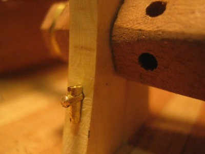

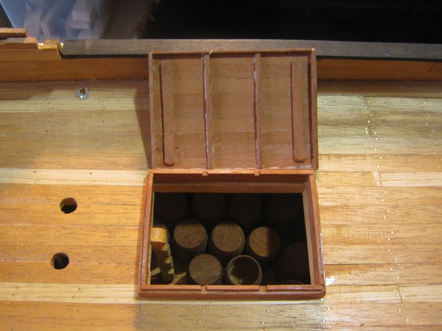

la despensa

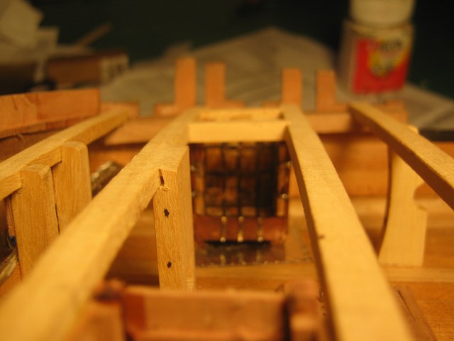

cabrapente
Mensajes: 1110

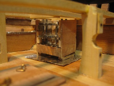

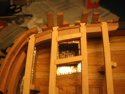

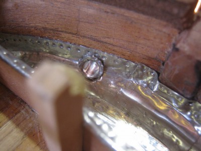

la caja de aguas

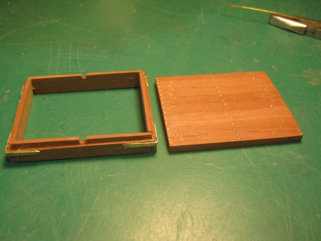

la cocina
