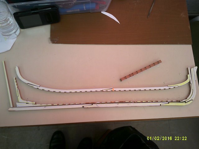

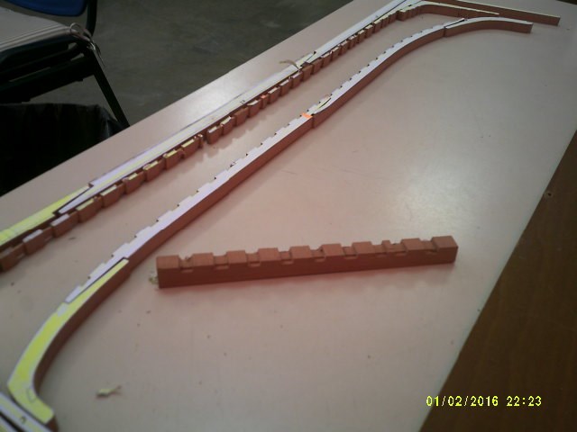

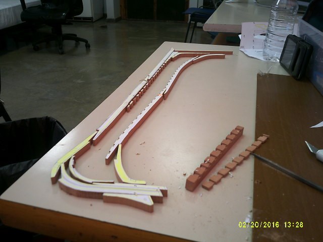

bueno ya he empezado le rochefort, sin terminar le francoise.
El motivo es que quiero aprender y gracias a Adrian, estoy viendo cosas que ni conocía, como los piques, la sobre quilla,...

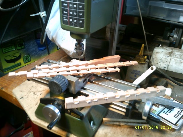

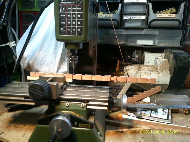

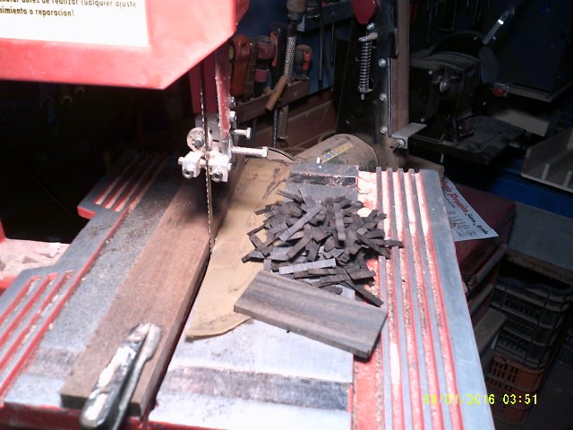

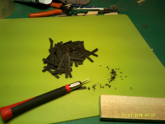

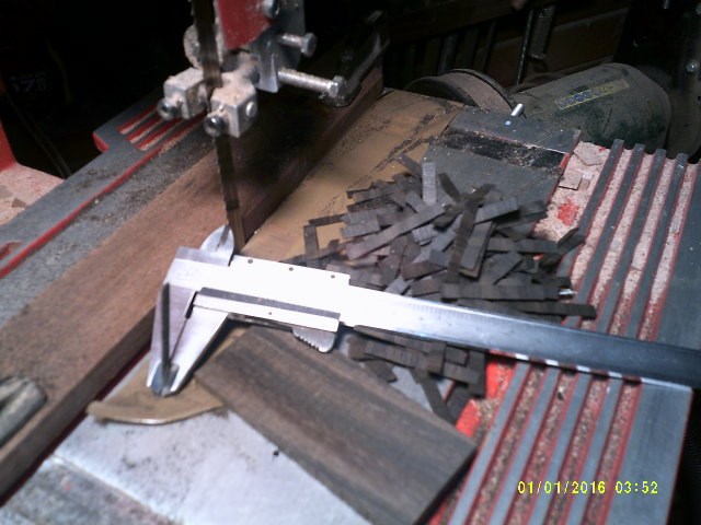

estoy haciendo los clavos de ebano, cortando tablillas a 0,6 mm, y con el cortador fabrico pequeñas cuñas.
empiezo la quilla.
empiezo la quilla.

Hola cabrapente
Buen comienzo, imagino que las cuñas de ébano son para los pernos de coronamiento
Perfecto también se proceso de realizar la contraquilla.
Buena continuación.
Adrian

en efecto son los pernos de las cuadernas, que es un trabajo aburrido y lo haré poco a poco.

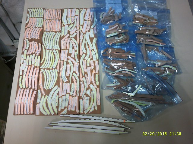

ya he recortado todas las cuadernas, la quilla, la carlinga del mastil y las buzardas.
ahora uff ¿tengo que conseguir darles el grueso adecuado.?
menos mal que retalitos para probar , tengo de sobra

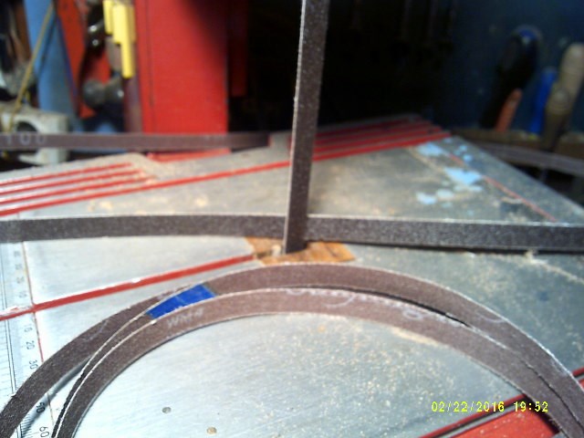

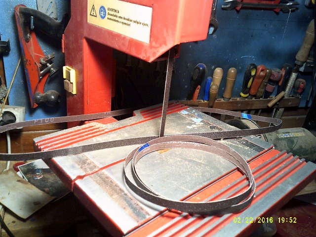

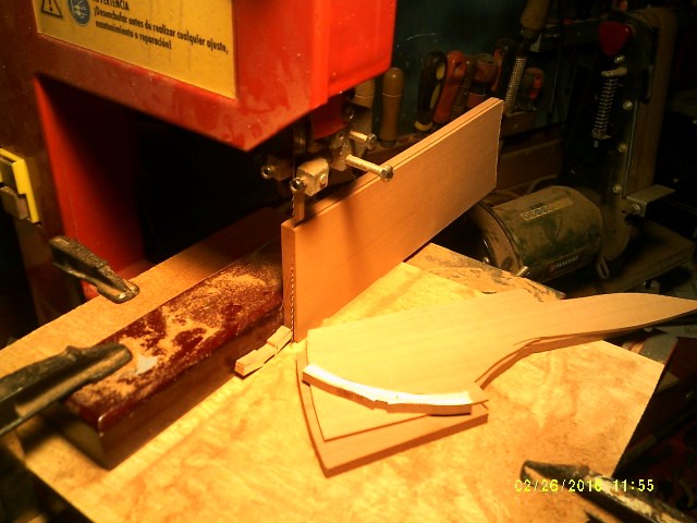

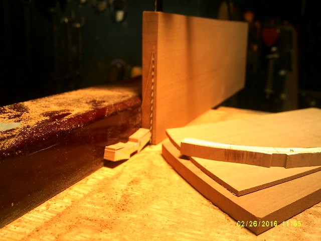

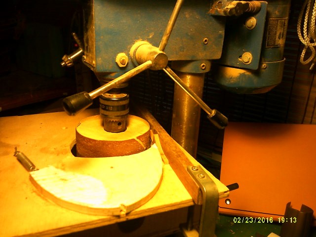

anteriormente, para repasar las partes curvas interiores de las cuadernas, utilicé un rulo de madera con lija, colocado en el taladro de columna.
la pega era que el papel, no me dejaba ver bien el contorno de la pieza.
encontré la solución, colocando a la sierra de cinta, una banda de lija. funciona de maravilla, ya que al ir para abajo, siempre tienes una vista exacta de lo que estas haciendo.

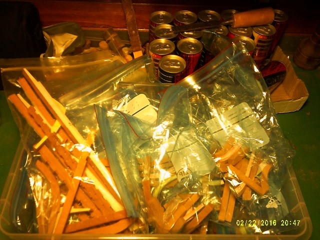

El agrupar todas las piezas de cada cuaderna en una bolsa, es buena practica, evita el extravió de las piezas, y las tienes siempre a mano.
Excelente idea la banda de lija en maquina de serrar, el problema es conseguir las bandas de lija de la medida adecuada.

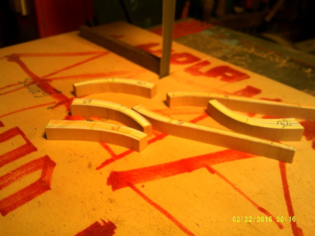

Para darles el grueso adecuado.., a los miembros de las cuadernas imagino, yo aconsejo repasarlos con una circular pequeña colocando el palograma a medida, es rápido y puedes repasarlas a la hora de ir a montarla.

he intentado con mi pequeña sierra circular, pero no tiene fuerza. y tengo otra pero es de 2000 watios y no me atrevo a usarla con cosas tan pequeñas.
quiero probar con el rulo en el taladro de columna.
con piezas mayores, obtuve buenos resultados.

aquí en Sevilla, tuve la suerte de conocer a un señor que afila y fabrica las hojas de sierra de las carpinterías. el me hace las hojas a la medida, y me cuestan sobre 9 € cada una. en comparación a las originales, que costaban casi 20 €, se nota la diferencia.
bien, este señor me pide las lijas, por encargo y a la medida que quiero. la pega es que me fabricaban 30 unidades como minimo.
así que si alguien del foro tiene una maquina como la mía, le puedo mandar un par de lijas de regalo.
un saludo cabrapente

por cierto la medida de la cinta de lija es: 1425 mm
saludos cabrapente

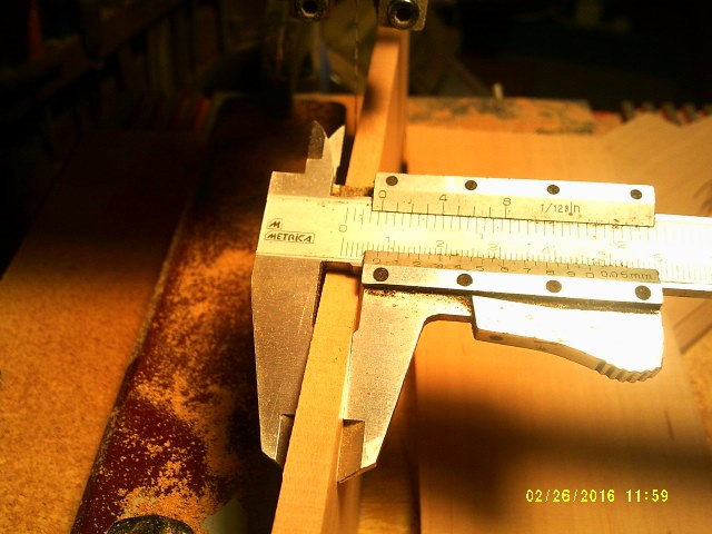

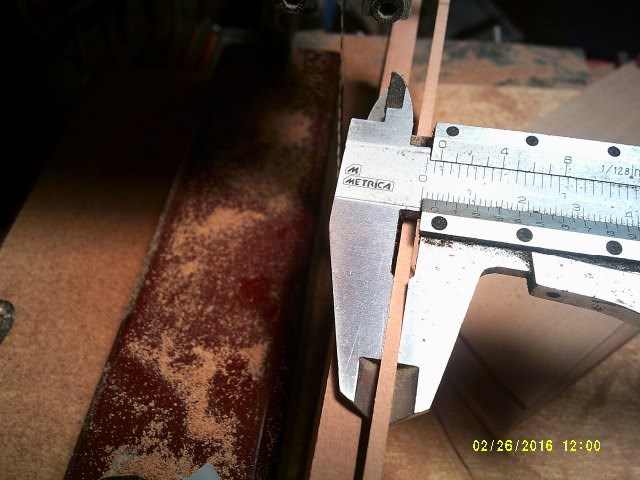

la prueba con el rulo de lija, fué un fracaso, ya que las piezas pequeñas las escupe.
con tablas mayores, siempre me ha funcionado.
he conseguido graduar la sierra de cinta, y ha quedado perfecto. todas las cuadernas iguales y dos tablas de 10 mm, las he rebajado a la medida de las cuadernas.
