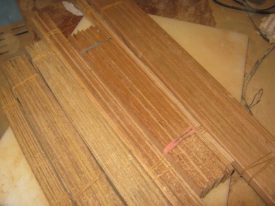

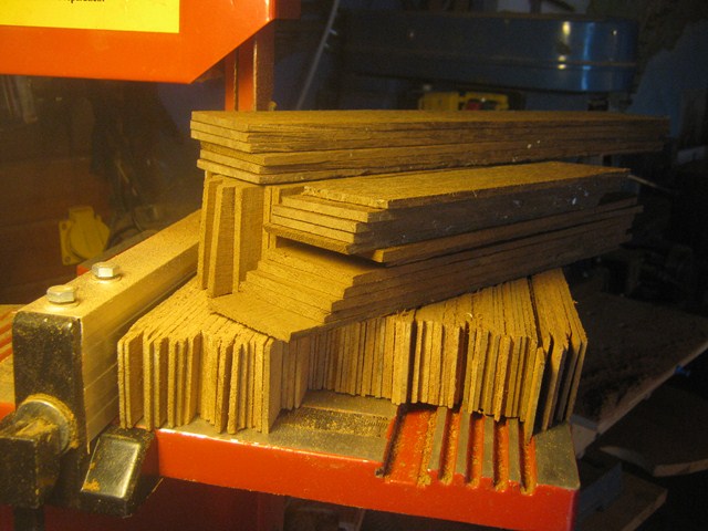

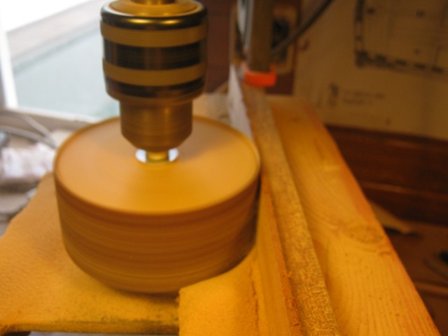

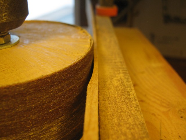

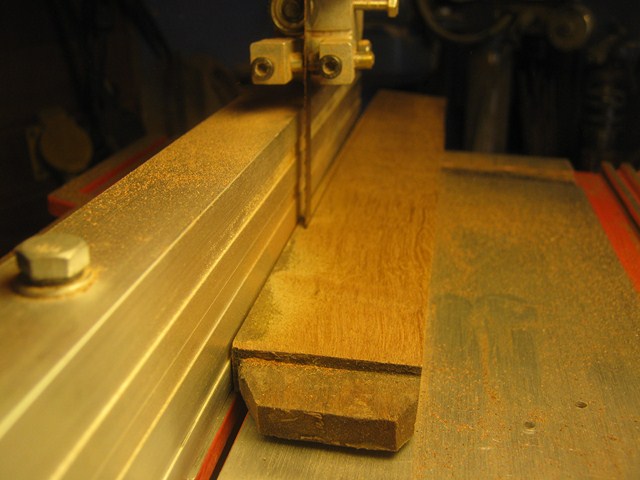

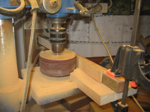

no encuentro las fotos de mi "maquina de labrar", que no es mas que un rulo, con lija pegada,acoplado al taladro de columna.
cuando las encuentre, las pondré de nuevo.
esto es lo maximo que he conseguido sacar, con la cuchilla nueva.
mas fino me ha resultado imposible.
las maderas son limonero, teca y una tabla de origen desconocido que cayó en mis manos.
voy a probar lo de la cinta de dos caras, para sacar laminas de 0.5.
cabrapente
cabrapente

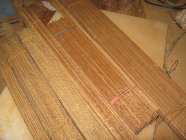

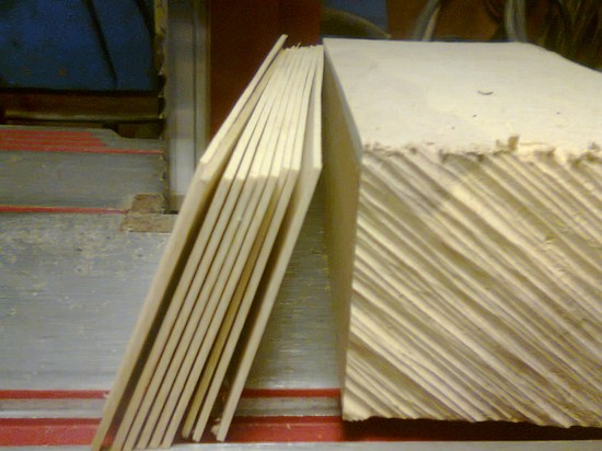

.ya lo encontré. es cuando forré la belle.
me puse a sacar tablillas como un loco. je je

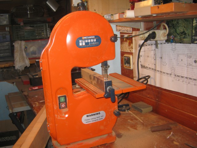

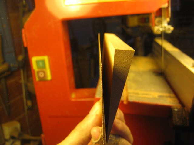

.esta fué mi primera sierra de cinta. de tamaño, es igual que la proxxon. pero las hojas de la cuchilla, me resultaban carísimas. con la nueva maquina, que es un poco mayor, me hacen las hojas a medida y mucho mas economicas.

El sistema del tambor de lija va muy bien para rebajar las tablillas de madera a la medida que se precise, se puede ajustar a décimas de milímetro, con practica claro.
El inconveniente de este sistema es la cantidad de polvo que desprende, y no es serrín es polvo. que se mete en todas partes.
Adrian
Adrian

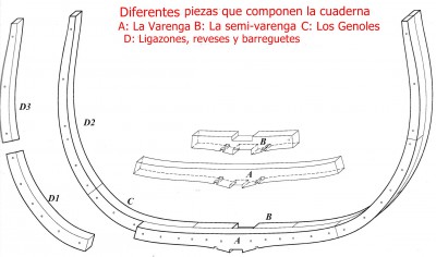

Re: Discusión general sobre el "Le Rocherfort"
Hola Adrián, tengo una duda en la quilla, el grosor de la misma será de 6,95 mm, mi duda es , para los miembros (perdona mi ignorancia) 5,30 mm, los miembros son todas las piezas de la quilla , contraquilla etc ? .
- adrian sorolla
- Mensajes: 784
- Ubicación: valencia
Hola broncotebroncote escribió:Hola Adrián, tengo una duda en la quilla, el grosor de la misma será de 6,95 mm, mi duda es , para los miembros (perdona mi ignorancia) 5,30 mm, los miembros son todas las piezas de la quilla , contraquilla etc ? .
El grosor de la quilla, que es el mismo para toda la estructura axial, que la componen:
Quilla y contraquilla, roda y contra-roda, codaste y contra-codaste, y también la sobre-quilla y los dormidos de proa y popa, con este mismo grosor también realizaremos la curva de coral.
Todas estas piezas las vemos juntas en el plano Nº 2 de la monografia.
Se denominan miembros a las diferentes partes que conforman las cuadernas, tanto a las varengas y piques como a sus sucesivas ligazones, en esta construcción son cuadernas dobles, por lo que la palabra miembros se refiera cada parte de las dos semi-cuadernas.
las vemos en este dibujo:
El grosor de los miembros se utilizara como medida de referencia para el grosor de multitud de piezas estructurales, tales como las puercas, las buzardas, macizos, sobre-planes y componentes de las carlingas de los palos, y de referencia para calcular el grosor otras.
Adrian

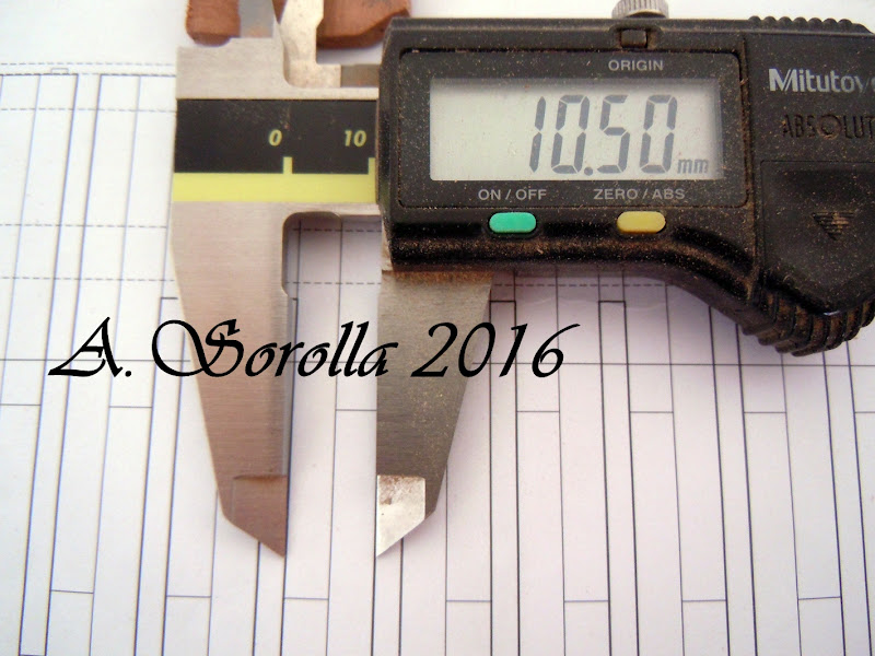

Hola a todos, Adrian , vamos a ver si me aclaro sobre el grueso de las cuadernas una vez montadas y lijadas. Yo los miembros los corto a 5,30mm con lo que una vez terminada me va a dar 10,60 mm de grosor, segun el plano 4, deduzco que el grueso de cada cuaderna es de 1 cm ,con lo que me sobran 0,60 mm, entonces si lo que creo es correcto, antes de montar la cuadera la tengo que afinar a 5 mm para que montada me de los 10mm o se hace despues de tenerla ensamblada.
Tambien cabe la posibilidad de que yo este en un error, por lo que te agradeceria me orientases sobre el grueso de las dichosas cuadernas una vez montadas. Gracias

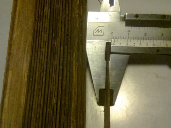

Hola broncotebroncote escribió:Hola a todos, Adrian , vamos a ver si me aclaro sobre el grueso de las cuadernas una vez montadas y lijadas. Yo los miembros los corto a 5,30mm con lo que una vez terminada me va a dar 10,60 mm de grosor, segun el plano 4, deduzco que el grueso de cada cuaderna es de 1 cm ,con lo que me sobran 0,60 mm, entonces si lo que creo es correcto, antes de montar la cuadera la tengo que afinar a 5 mm para que montada me de los 10mm o se hace despues de tenerla ensamblada.
Vas bien, las medidas a mi me gusta cogerlas siempre sobre el plano, en este caso como apuntas en el texto medimos el ancho de la cuaderna 15 con el calibre o pie de rey y la medición es exactamente 10,50mm, con lo que si cortas lo miembros a 5,30 te sale clavado, la décima de milímetro que sobra una vez montada la cuaderna, desaparecerá con el inprescindible lijado de las caras.
A mi entender, no resulta conveniente afinar tanto el el grosor de los miembros ya que luego es muy fácil que tengamos faltas de madera, ya que una vez cortada la madera todo lo que hagamos sera a costa de disminuir sus medias.
Y hay que tener en cuenta que son décimas de milímetro, con lo que una por arriba o por a bajo no afectaran al resultado final de la enramada.

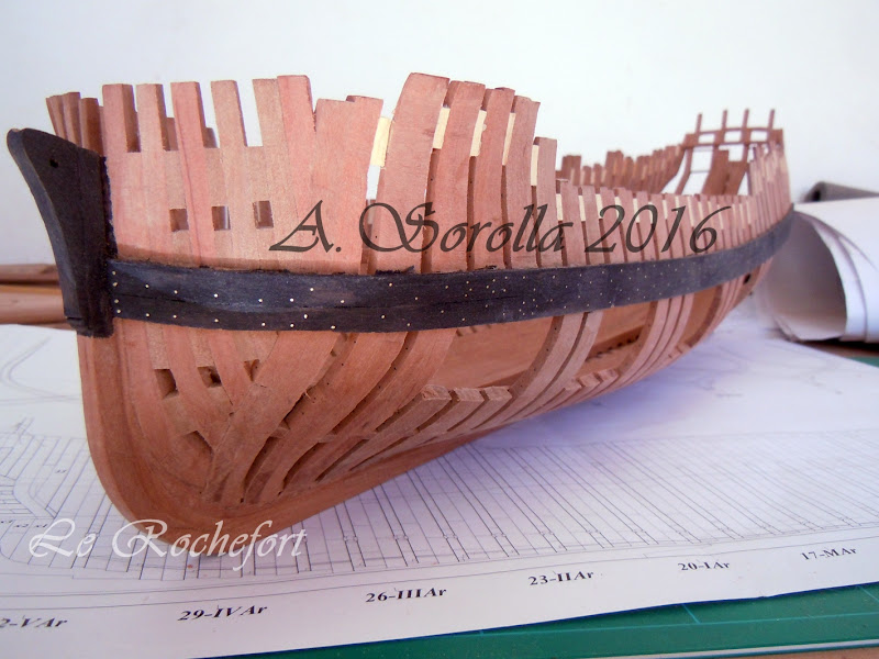

Dejo unas fotos en donde he tomado la medida de la cuaderna 15, en el plano Nº 4 y en el "Le Rochefort" y otra del estado actual de este ultimo, del que estoy preparando los textos de 2 nuevas partes del manual
Adrian
