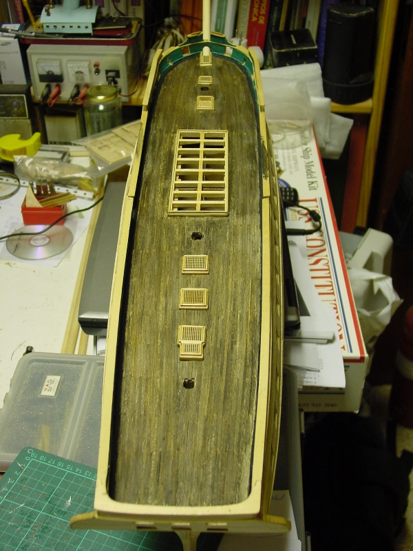

Buenos días amigos modelistas y compañeros del grupo:
¡¡¡vuelvo al constitution!!!
¿alguien se reengancha???
Ya acabe el San Felipe de Altaya, del que todavia tengo que poner unas fotos en el hilo correspondiente y llevo unos días estudiando las fase en la que dejamos el montaje del "constitution"
Lo primero que pienso es hacer una prueba para ver si aún puedo hacer la imitación de la clavazon interior de los baluartes de cubierta.
Lo segundo es lijar la cubierta para suavizar el intenso color "gris-negruzco" que le di.
Mientras tanto seguir con el estudio de la fase.
Feliz año a todos!!!
