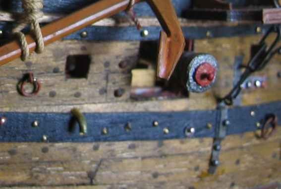

Si os fijasteis en mi Prince of Neufchatel de los 8 Sillones, allí ensayé un sistema de claveteado que se acercase (algo) a la realidad. El barco lleva unas cincuenta y pico cuadernas (es un barco pequeño) y lleva pernos de madera para cada cuaderna y, en algunos sitios, otros mas pequeños. Iba a llevar mas pero cuando estaba haciendolo no me atreví por miedo al aspecto de "dalmata" que estaba tomando. En los cintones tambien ensayé una abigarrada mezcla de clavos y pernos metálicos. Os pongo una foto donde se aprecia un poco. Lo cierto es que si se quiere imitar la realidad el barco adopta un aspecto muy raro.

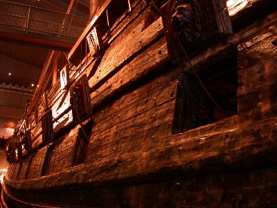

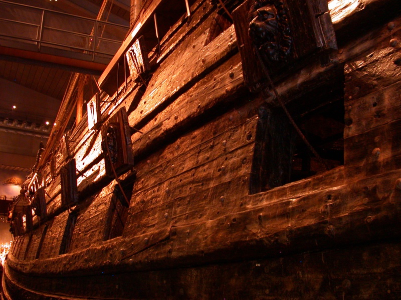

aunque he realizado escasos modelos he tratado de clavetear-, vistas las fotos de barcos antiguos reales y de veleros modernos aunque de acero tienen su cubierta de madera y te aseguro que no veras una cabeza de clavo en ninguna parte, por supuesto que estan alli, pero van en una holladura y oculta con un tapon de la misma madera tan justo en el hueco que apenas decubres su existencia por la orientacion de la veta o algun resto de calafateado.. y no va mas alla de cinco centimetros en diametro entonces porque poner un punto brillante de bronce a ras de la superficie en los tablones de nuestros modelos. este punto brillante como tal brilla los primeros meses luego cuando el bronce oxida sera negro verdoso.

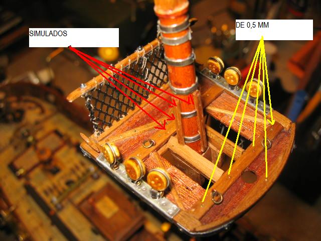

Los clavos "estándar" que pueden encontrarse con facilidad tienen un diámetro de 0.5 mm y 0,7 mm a partir de ahí hay alambres, alfileres, clavos etc de mucho más grosor. En madera depende de uno mismo. Esto quiere decir que a 1:48 un clavito de 0.5 representaría uno de 2.4 cm lo cual me parece absolutamente a escala, si damos como admisibles clavos de 5 cm, podríamos irnos hasta esclas de 1:100...
El problema de los clavos es saber donde hay que ponerlos y el ímprobo trabajo que supone colocarlos. Lo digo yo que lo tengo fresco con el mástil y eso que solo han sido unos 150 con la cofa. Otra cosa que se puede hacer es simular los extremadamente pequeños. Pongo foto
