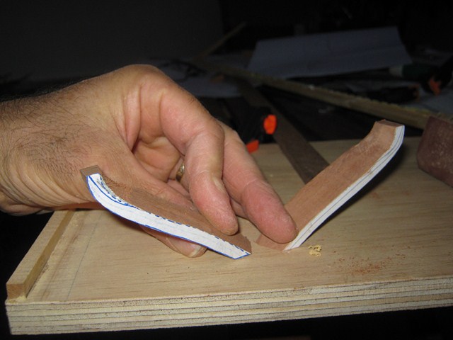

empiezo la quilla

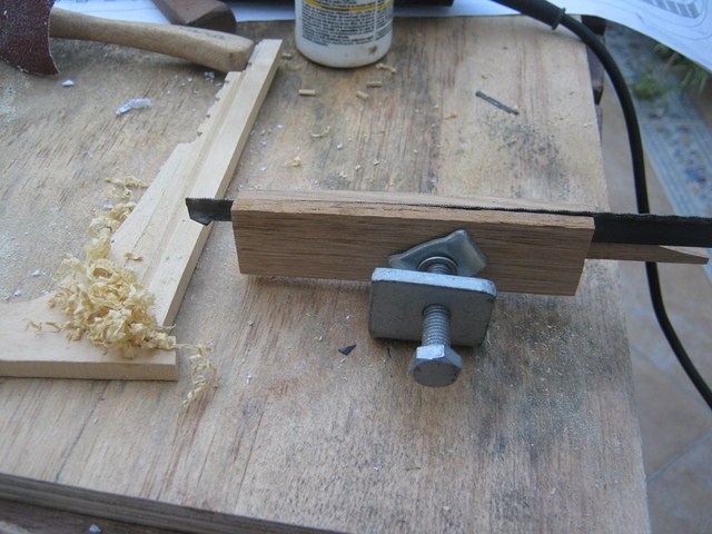

cabrapente
Mensajes: 1110
Re: le fleuron paso a paso
Mensaje por cabrapente »

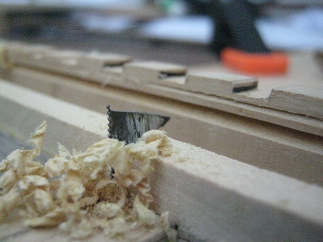

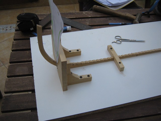

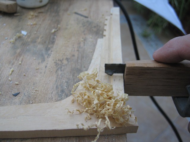

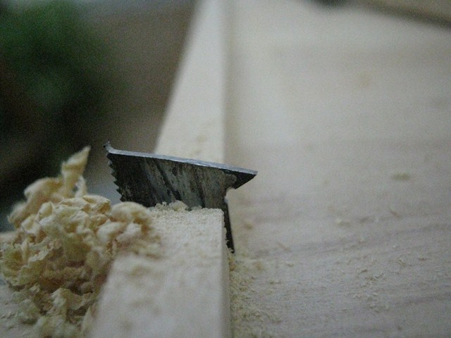

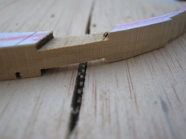

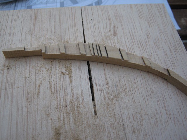

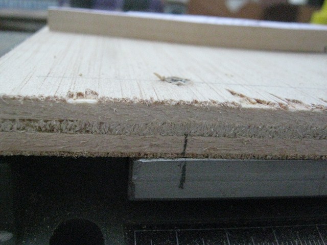

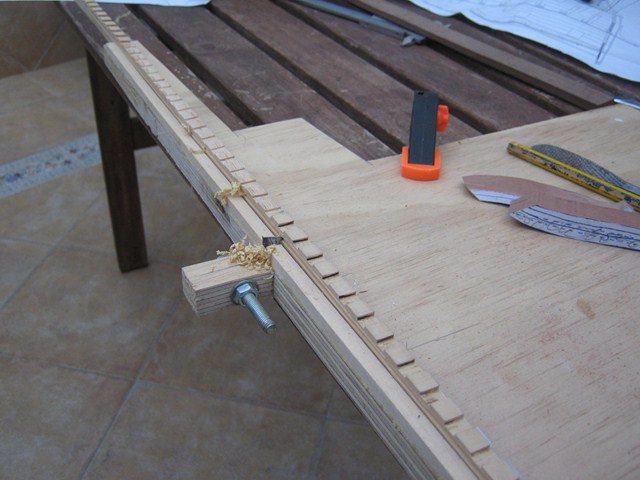

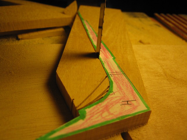

como la sierra de hacer tracas no esconde la hoja,para hacer el rebaje, la he suplementado con una tabla,

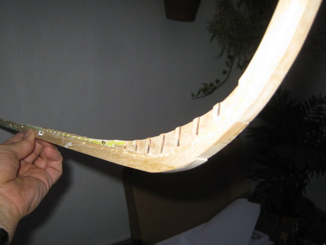

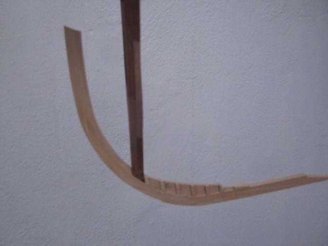

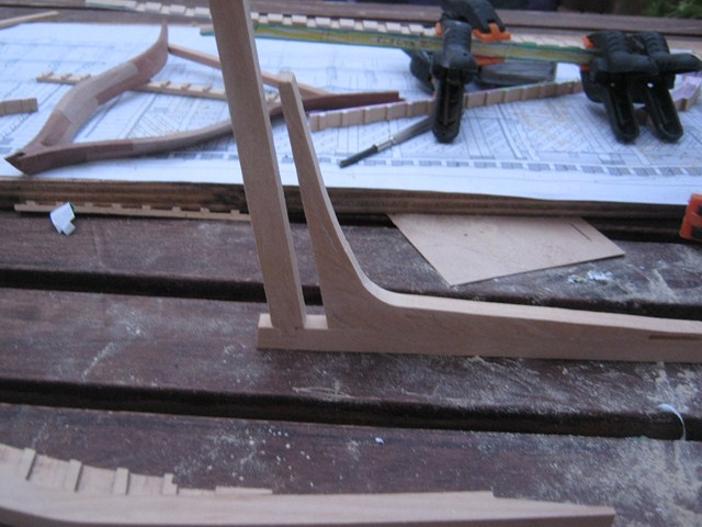

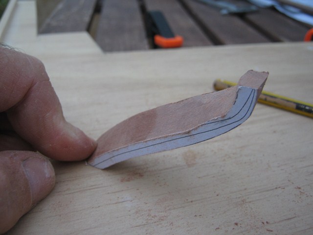

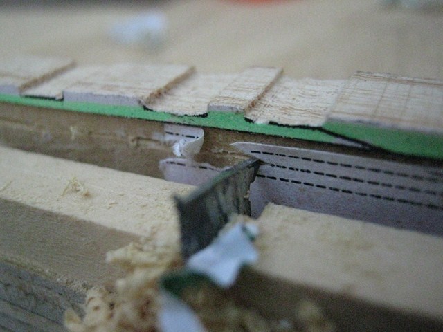

pego la quilla y le hago el alefriz

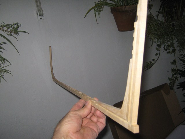

cabrapente
Mensajes: 1110
mas

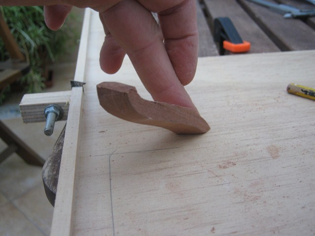

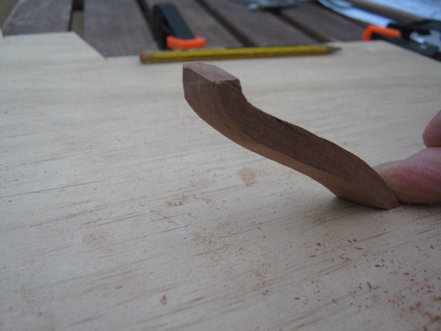

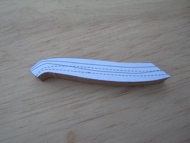

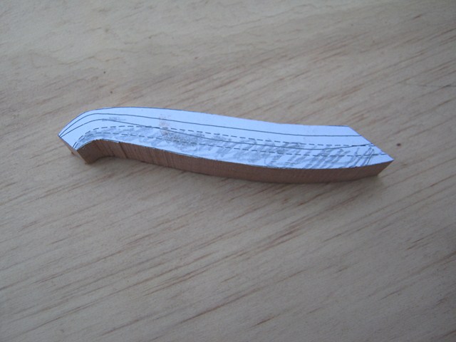

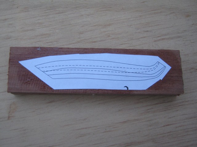

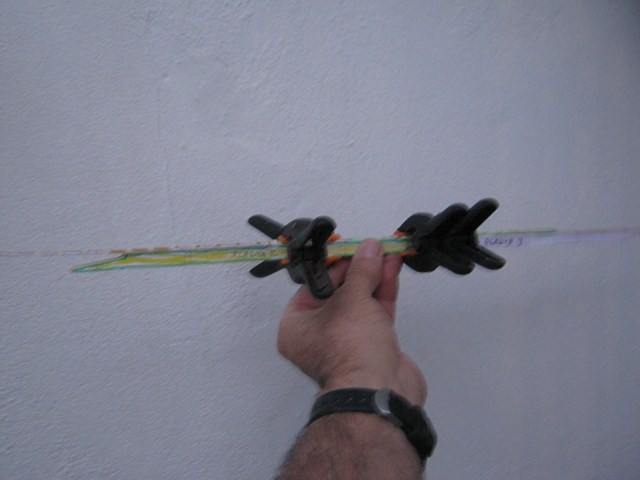

hago las aletas.

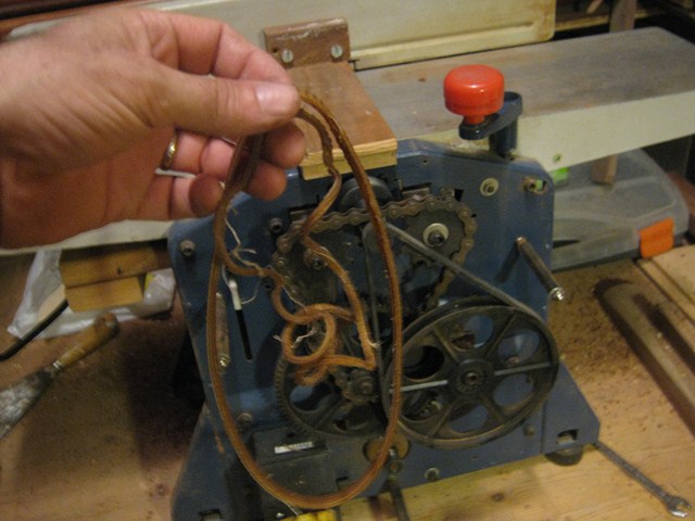

mas.
la regruesadora se está quejando.

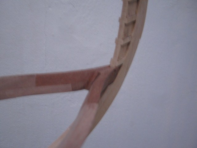

cabrapente
Mensajes: 1110

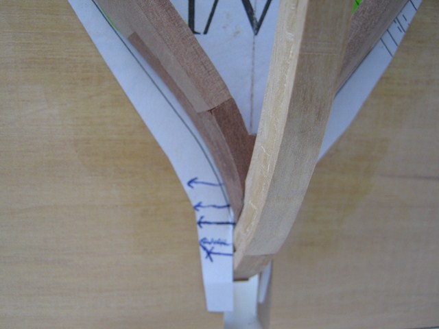

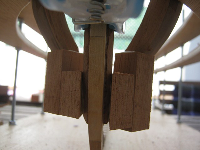

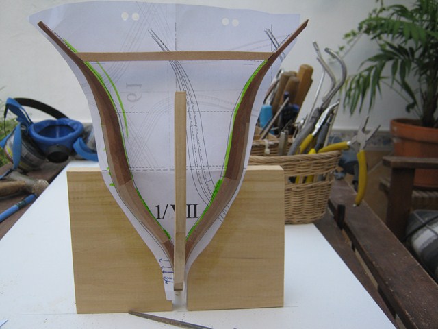

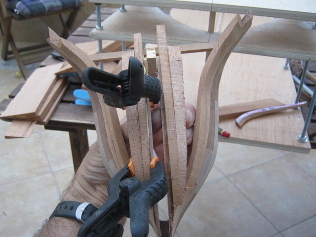

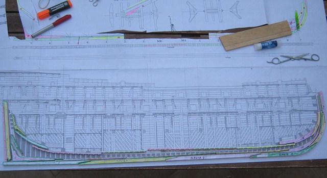

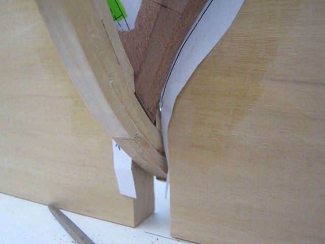

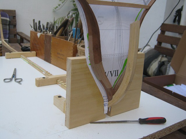

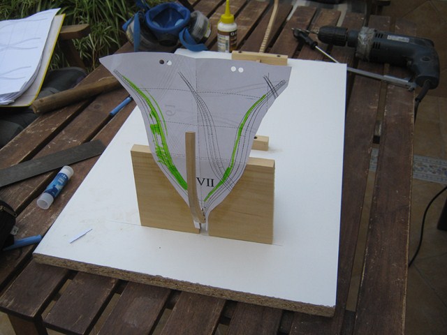

hoy pude preparar la primera cuaderna, montandola en la quilla, para intentar hacer el escoben.
decir que en el plano, las medidas de los cortes para que acople en la quilla, están perfectos.
no he tenido que rectificar nada.

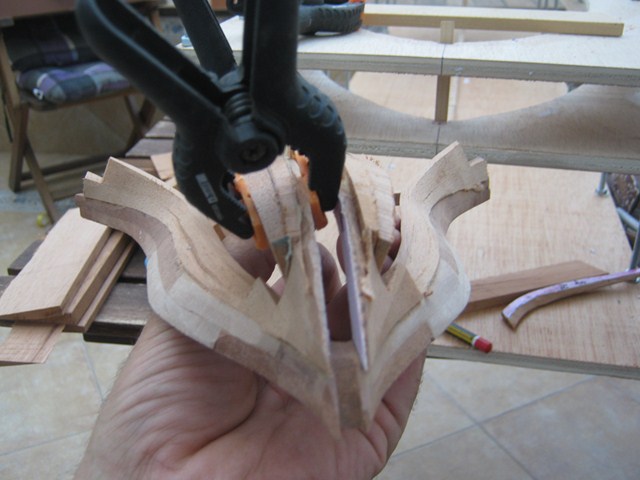

cabrapente
Mensajes: 1110
cada dia noto como voy mejorando. corro menos, por tanto hago las cosas una sola vez.

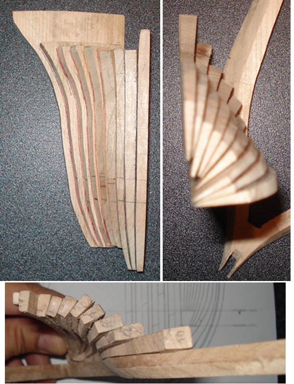

joseb
Mensajes: 117
Registrado: Mar Nov 15, 2005 12:59 pm
Ubicación: Jerez
Mensaje por joseb »
Te recomiendo que alargues los escobenes 8, 9 y 10 porque vienen algo cortos en los planos. De hecho, tuve que rehacer varias veces el cierre de proa.
José

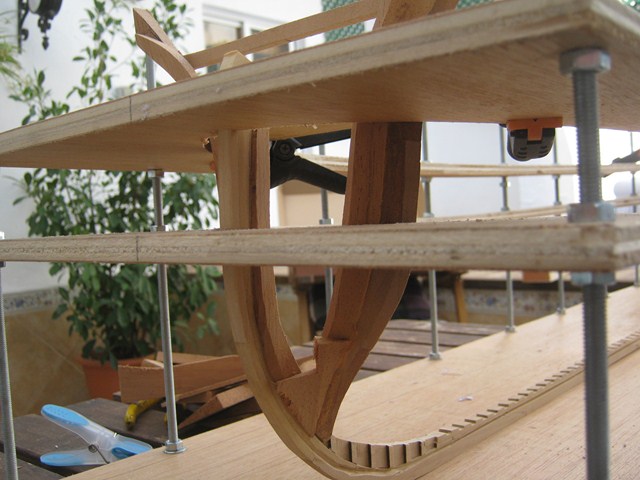

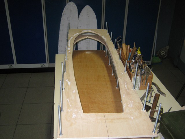

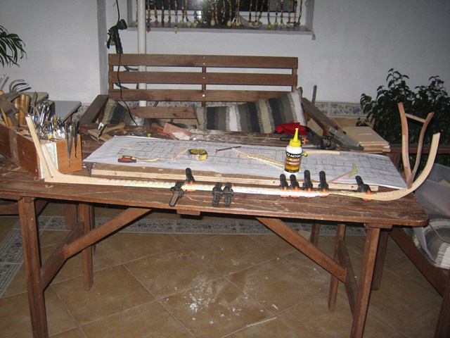

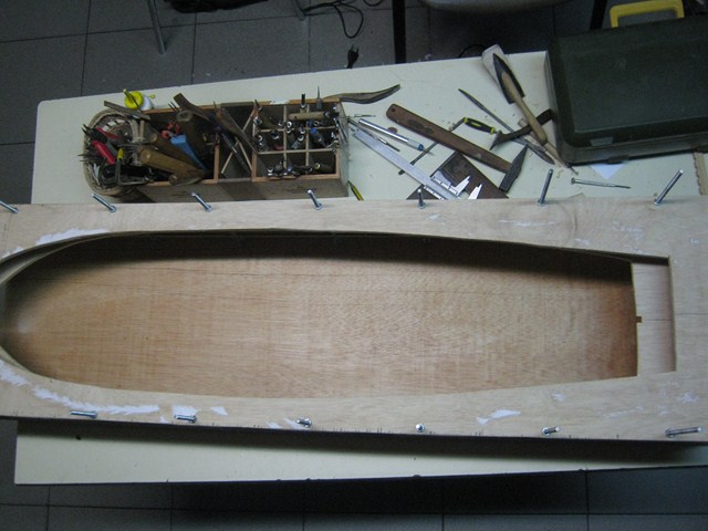

he montado la grada. las alturas , las he tomado de las lineas de cubiertas, pero no estoy muy seguro

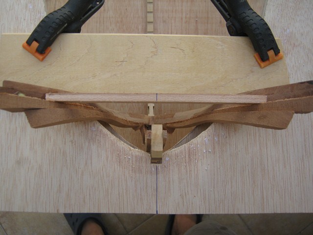

cabrapente
Mensajes: 1110

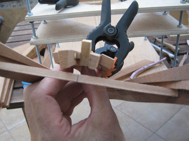

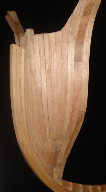

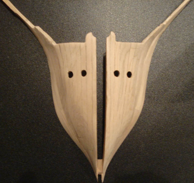

empiezo el escoben.
