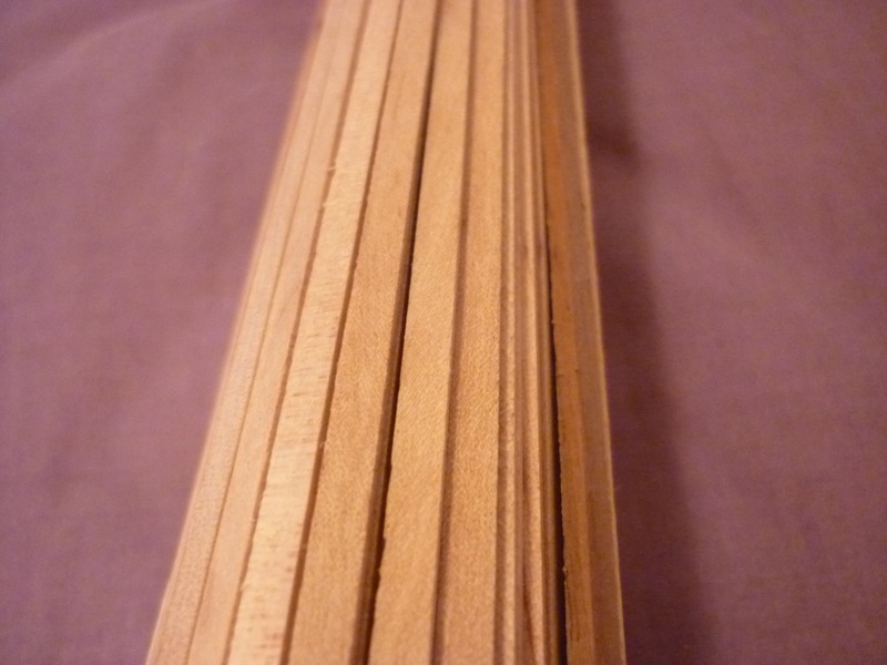

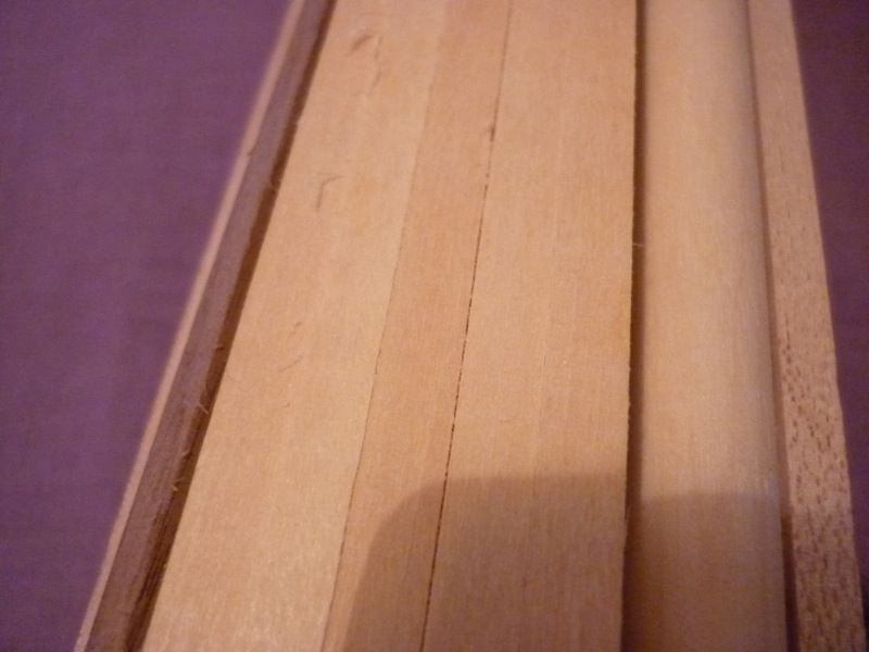

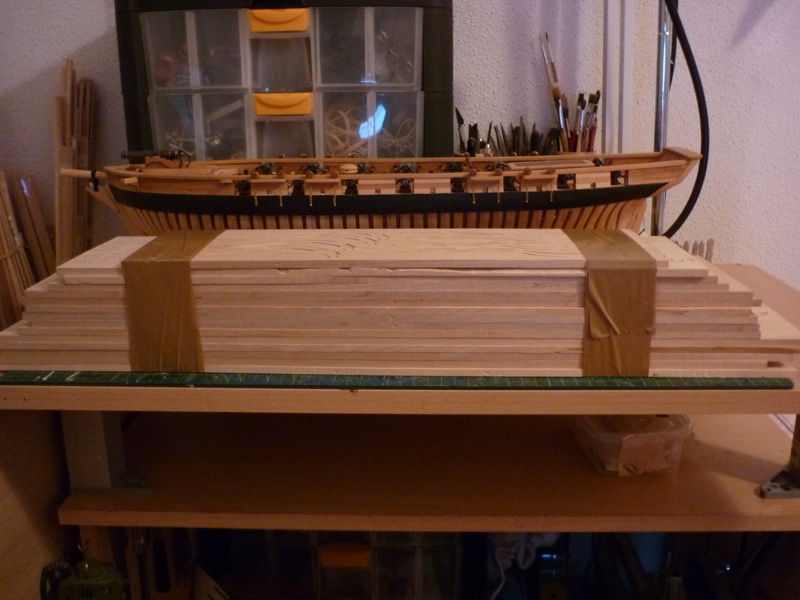

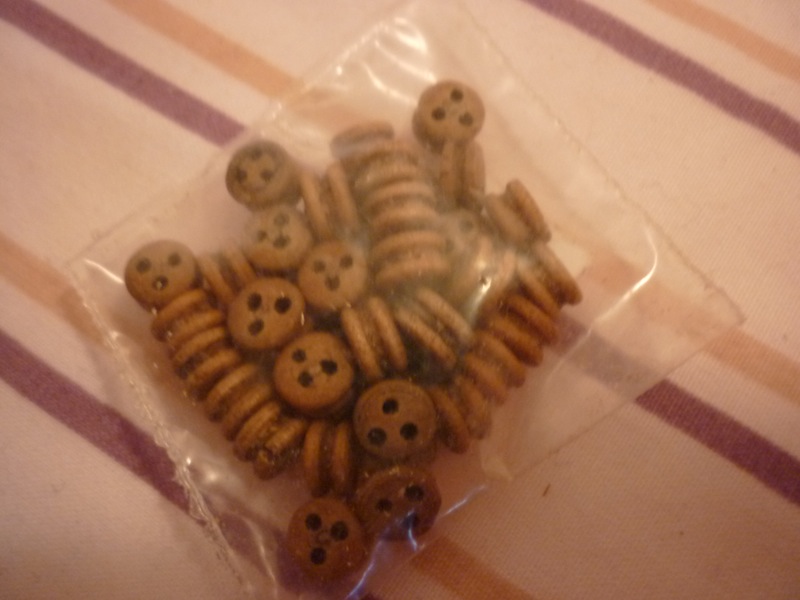

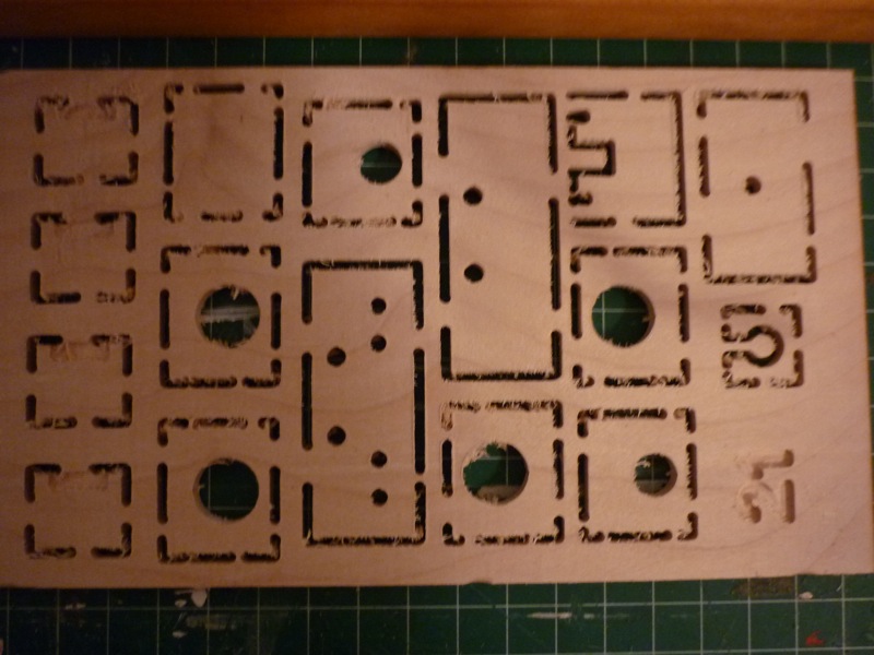

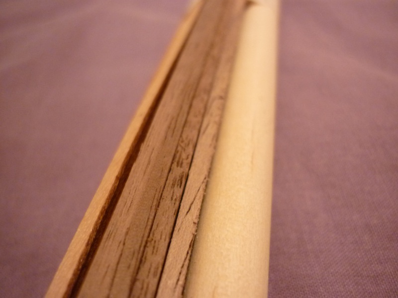

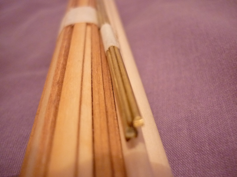

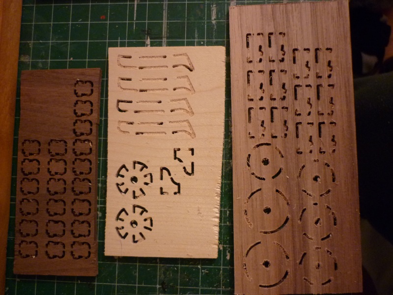

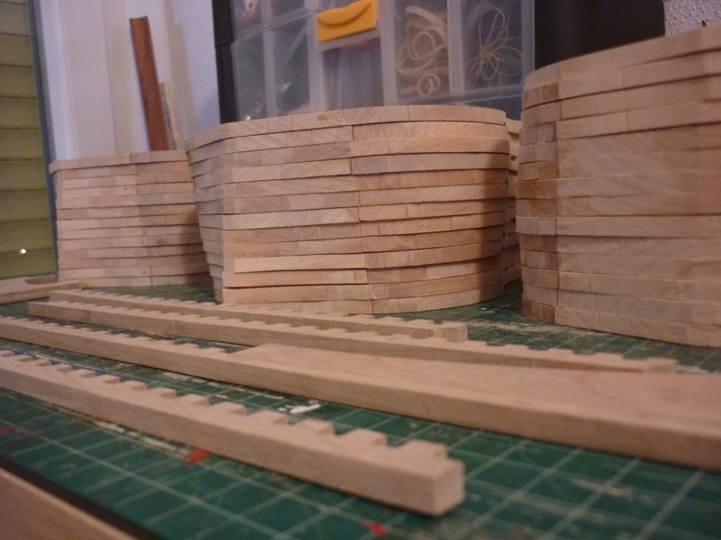

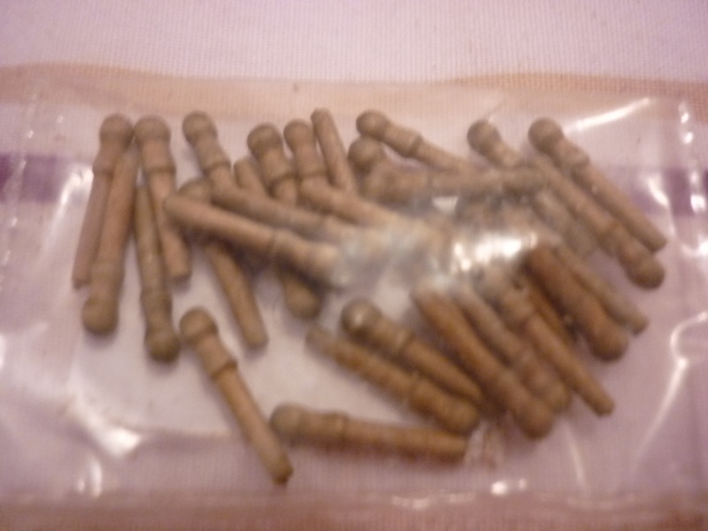

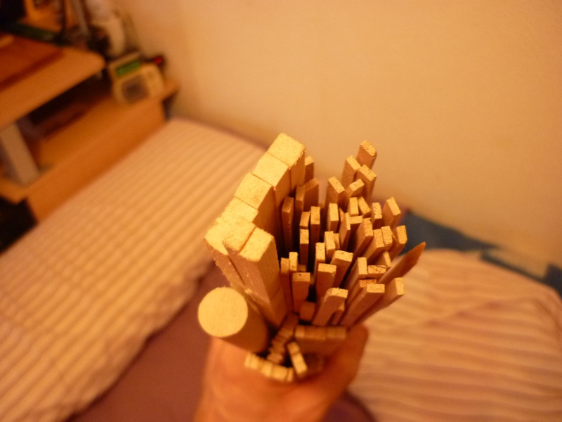

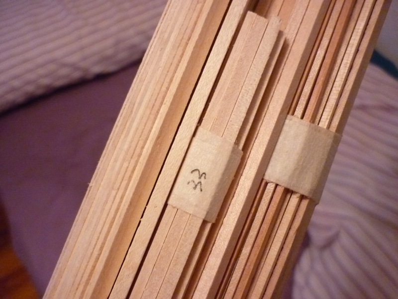

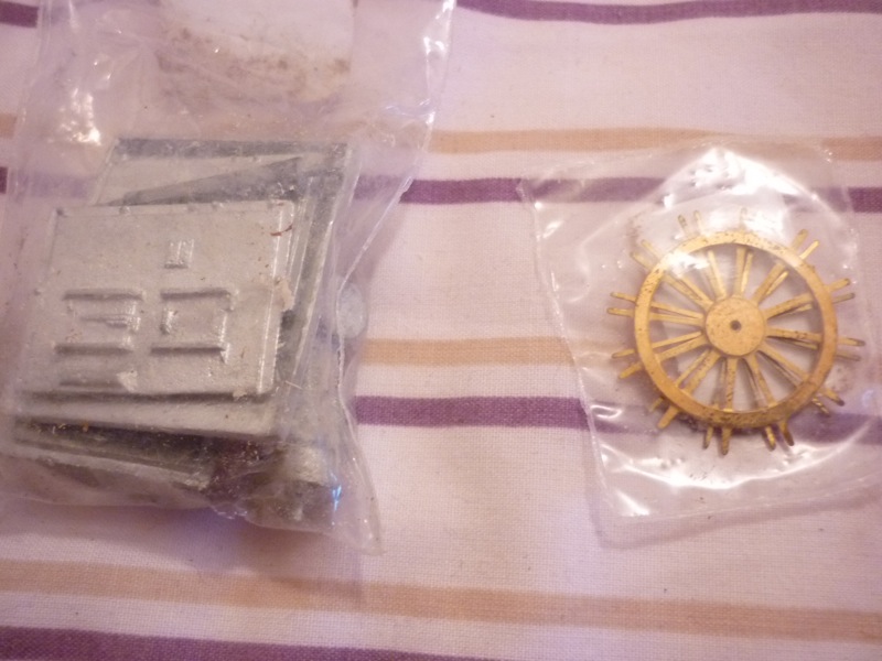

Bueno empezamos nuevo proyecto, por ahora he subido a casa parte del material de la caja y he hecho algunas fotos del contenido. Sobretodo he subido la grada para hacer el barco, lo que son tracas listones etc. y las planchas cque contienen las cuadernas. Tambien he subido unos paquetes con piezas pequeñas, ya que me quedaba algun hueco para almacenarlas.
Aqui teneis las fotos.

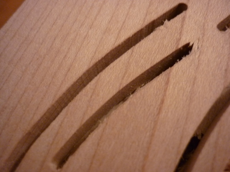

Otra tanda.

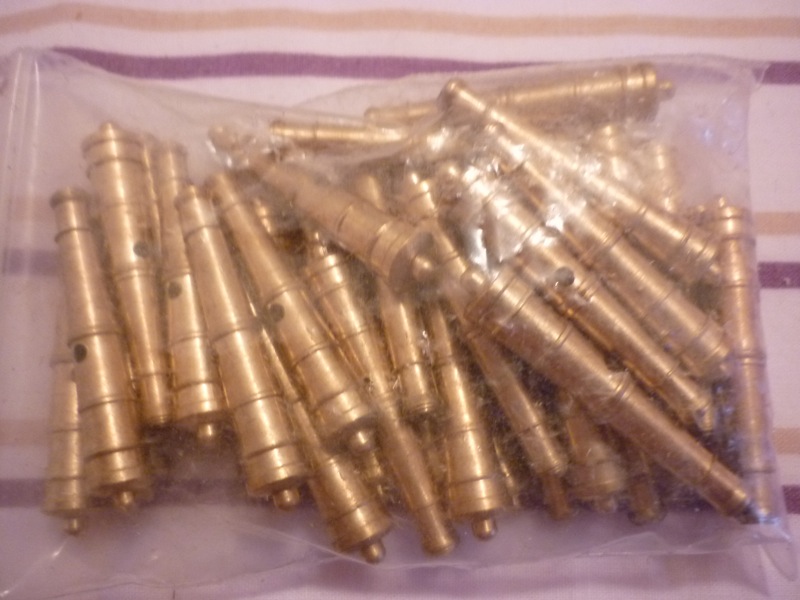

Ultimas.

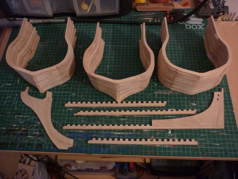

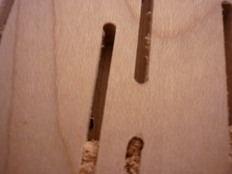

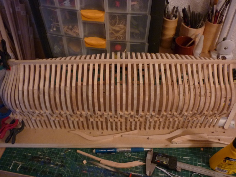

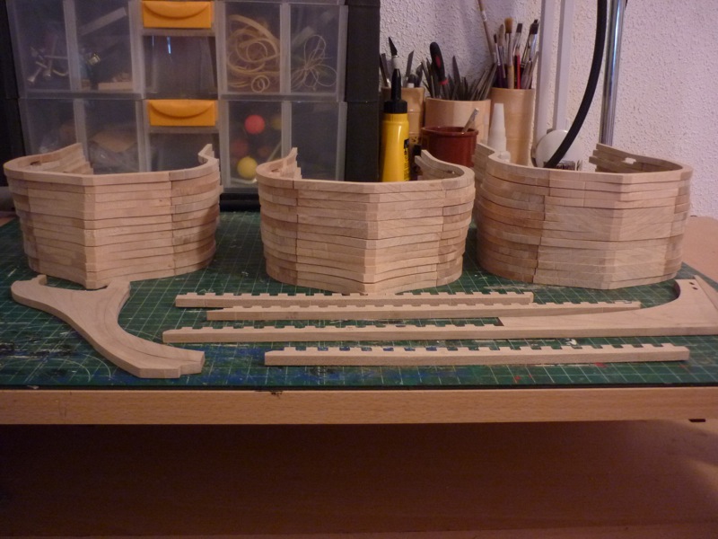

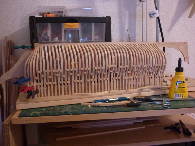

Bueno mas avances. Ya tengo encoladas las 40 cuadernas que tengo que colocar en principio en la grada. Luego añadire la quilla-roda-codaste y despues las semicuadernas de proa y popa que aun tengo sin sacas de las planchas.
Como podeis ver en las imagenes tengo parte de la proa y la popa ya montados. El ajuste despues de una pequeña lijadita para quitar restos del mecanizado la verdad es que es muy bueno tanto en estas piezas como en las cuadernas. Cada cuaderna consta de 3 partes, que al igual que en el Druide de Luis encajan bien, como si fuera un puzzle.
Ya veremos que tal me quedan una vez las meta en su grada y como hago para que todo me quede alineado.

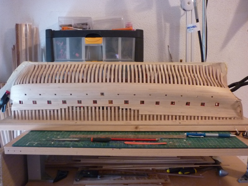

Bueno seguimos avanzando. Estan colocadas todas las cuaderas y ahora voy con las semicuadernas de proa, que como indican las instrucciones (o eso entiendo yo) voy alternando su colocacion estribor-babor. Cuando acabe con esto me pondre con las de popa.
Tambien podeis ver las pequeñas maderas que lleva de refuerzo que tambien he ido colocando a ambos lados. Tengo que ajustar el ancho y alto de las troneras a la medida que cogere del plano.

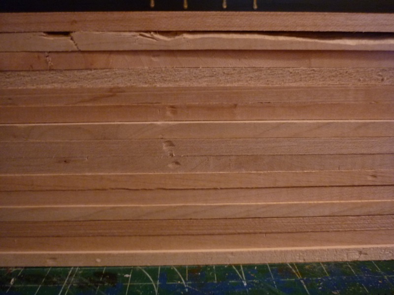

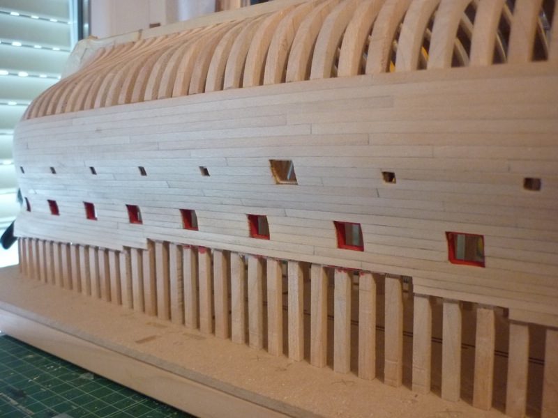

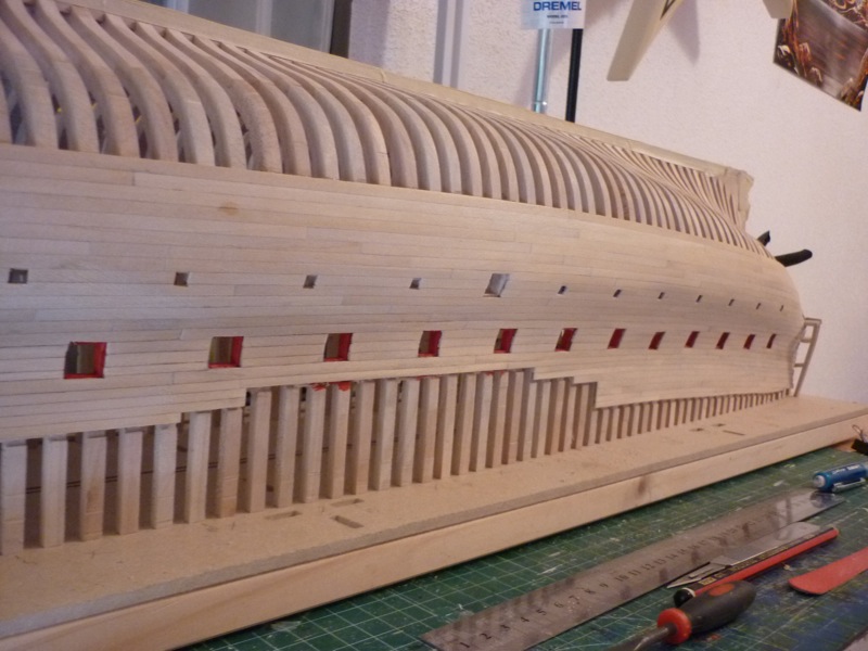

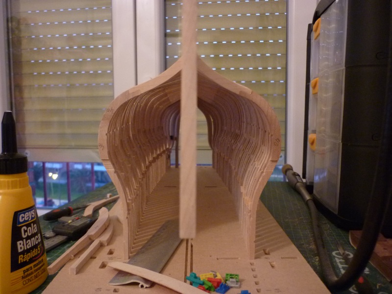

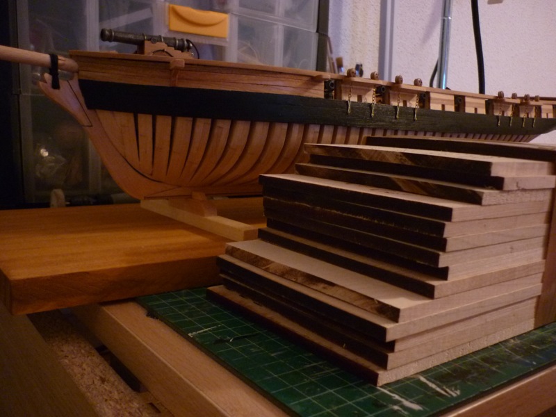

A pasado ya bastante tiempo desde los ultimos avances, pero no he estado parado. He ido avanzando poco a poco. Ahora mismo tengo el lado de estribor forrado y estoy con el de babor. No voy poniendo piezas de la longitud del casco sino que voy cortandolas de unos 11 cms. Es un trabajo muy entretenido, ademas con las esperas a que seque la cola blanca y el tamaño del casco se me esta haciendo bastante largo. Pero bueno por ahora no va quedando mal. Estoy simulando el calafateado dando en el canto con un lapiz blando. Esta a falta de unas manos de lija y sin ningun tipo de acabado.
